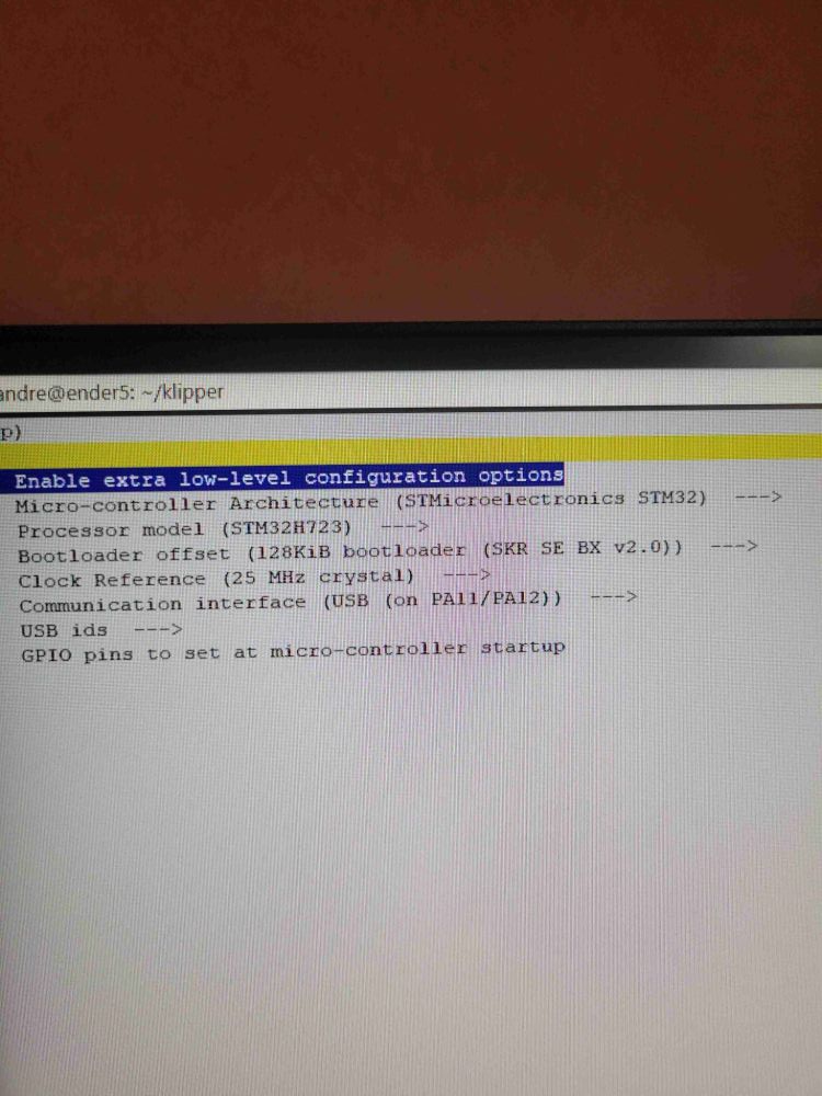

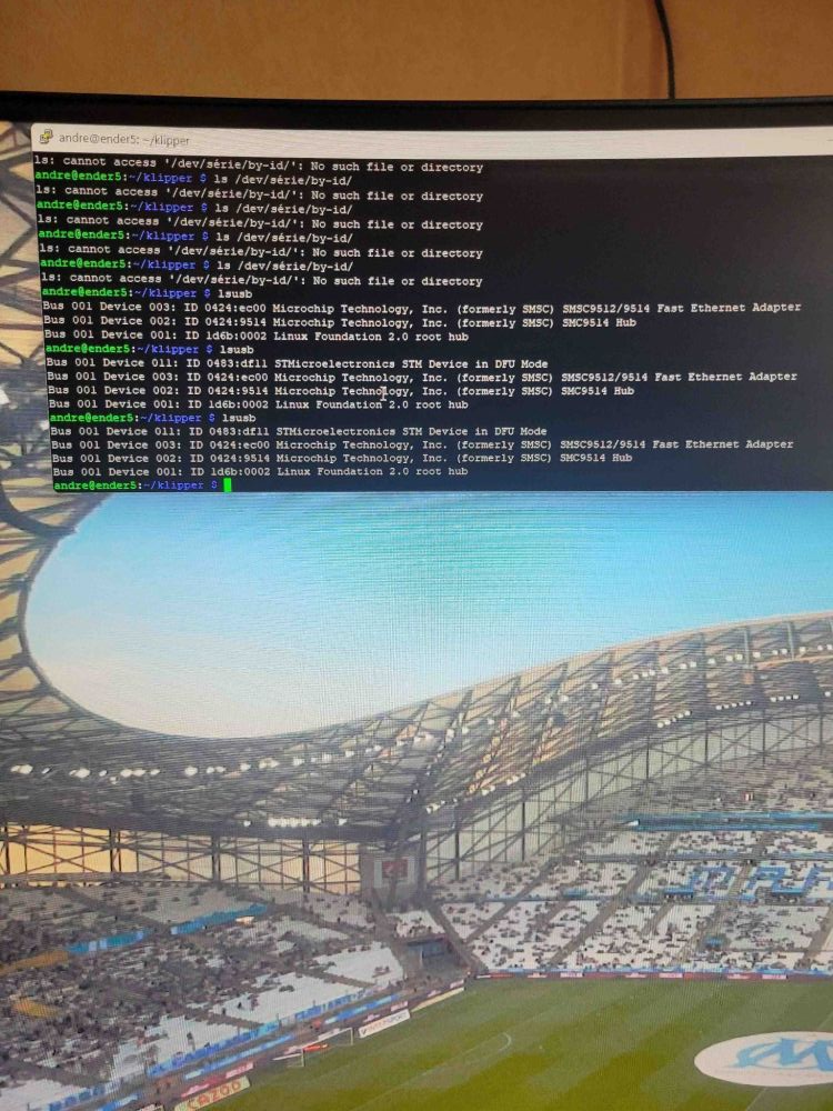

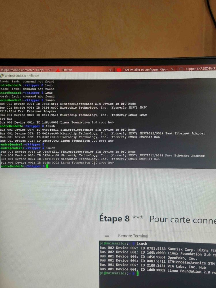

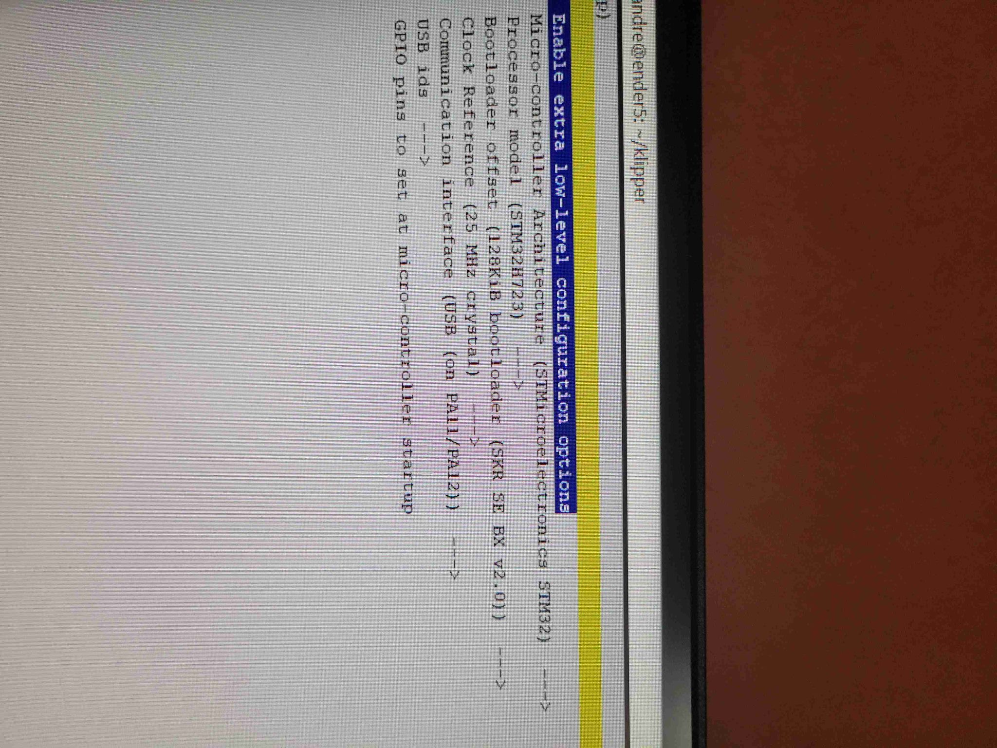

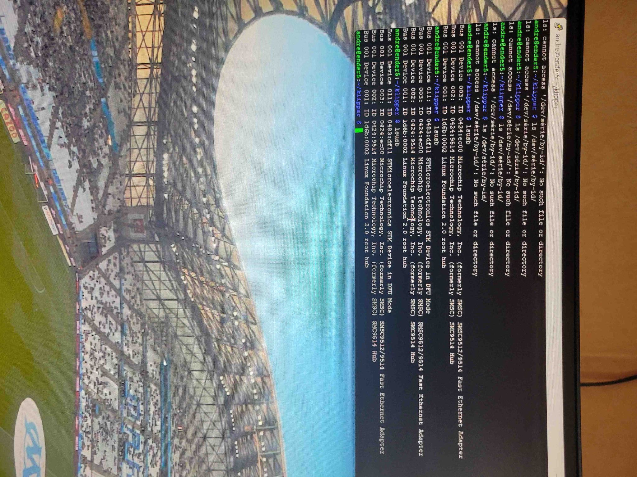

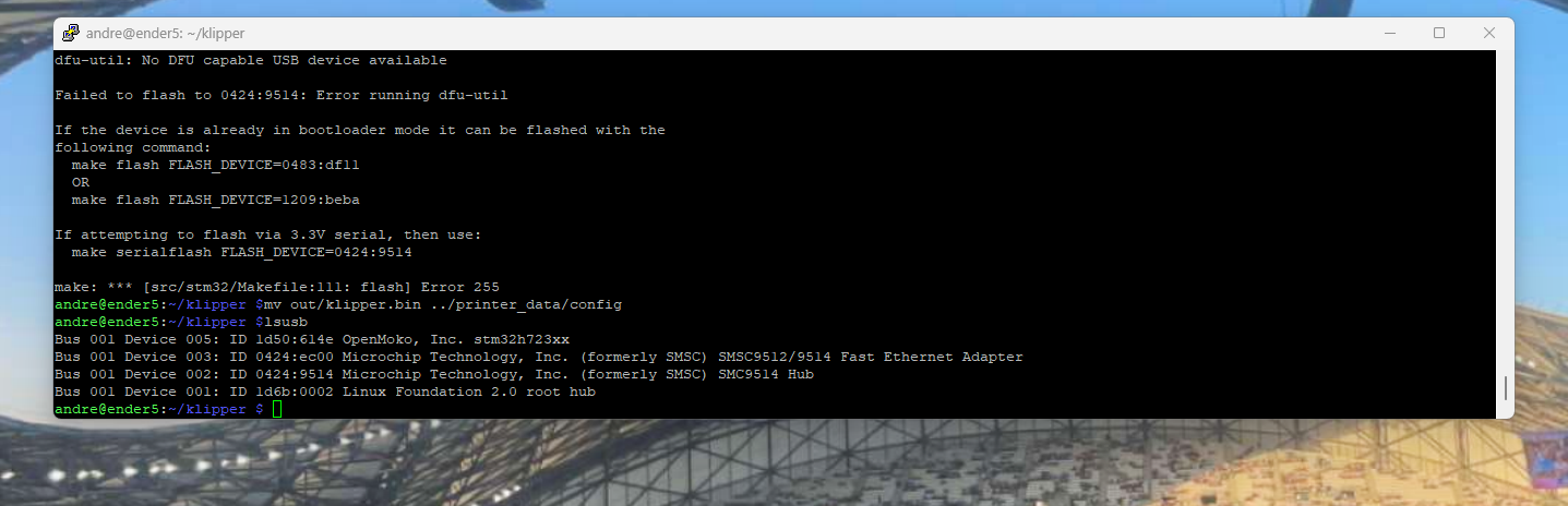

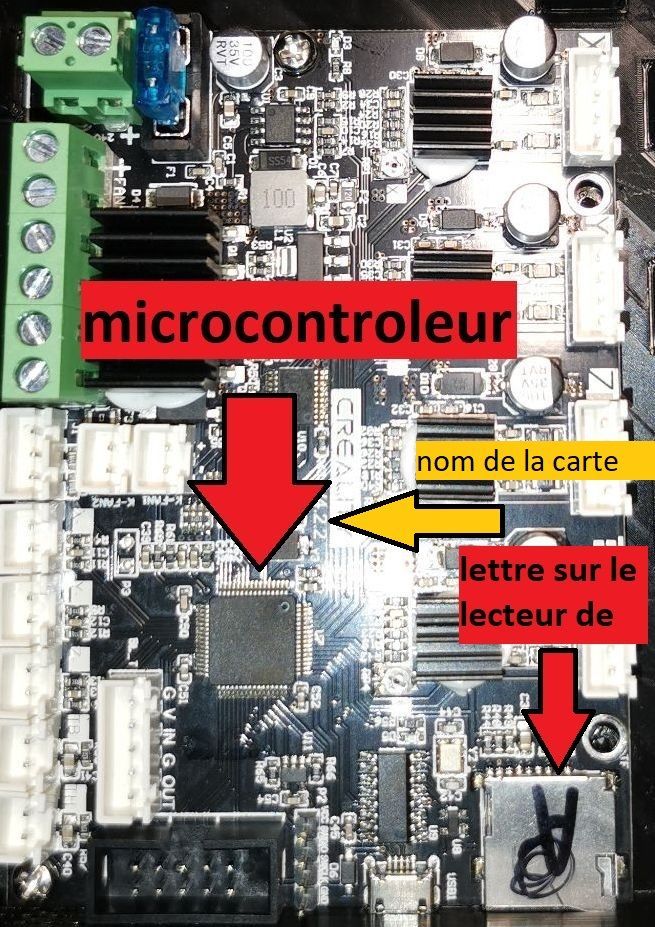

pommeverte Posté(e) Septembre 22, 2023 Posté(e) Septembre 22, 2023 Salut @Andre Casagrandi , Tout d'abord, au niveau du firmware de ta carte-mère, il existe au moins 2 versions de microcontrôleurs pour la carte SKR 3 EZ (vu sur cette page). Il te faut donc vérifier si tu as un STM32H723 ou STM32H743 pour compiler le bon firmware. Ensuite, ton imprimante semble reconnue par le RPi puisque l'appareil "STMicroelectronics STM Device in DFU Mode" apparait lorsque tu envoies la commande lsusb. J'imagine que tu déplaçais le câble USB sur les ports USB du RPi entre chaque commande lsusb. Si la commande "ls /dev/série/by-id/" te renvoie une erreur, c'est parce que ce n'est pas "série" mais serial: ls /dev/serial/by-id/* tu peux aussi essayer la commande: ls /dev/serial/by-path/* A priori, lorsque tu auras renseigné le paramètre serial de la section [mcu] dans le fichier printer.cfg, la communication devrait s'établir

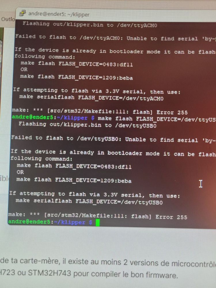

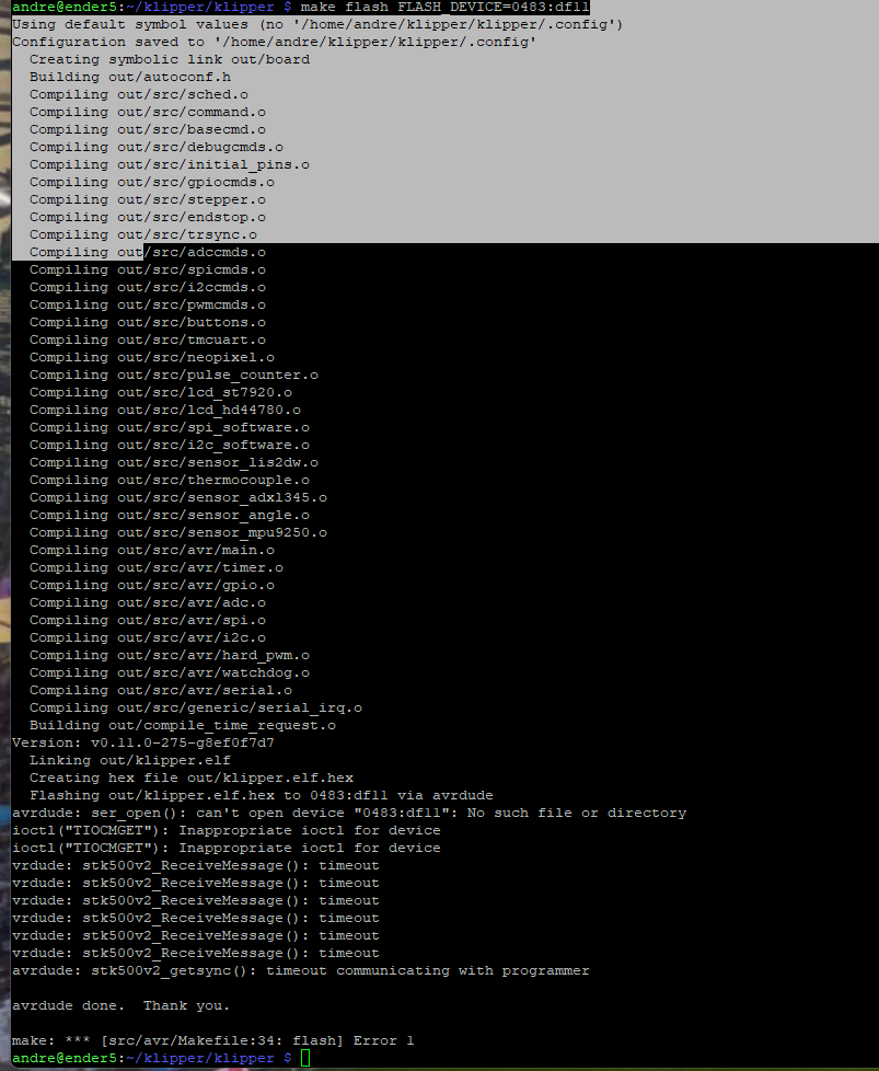

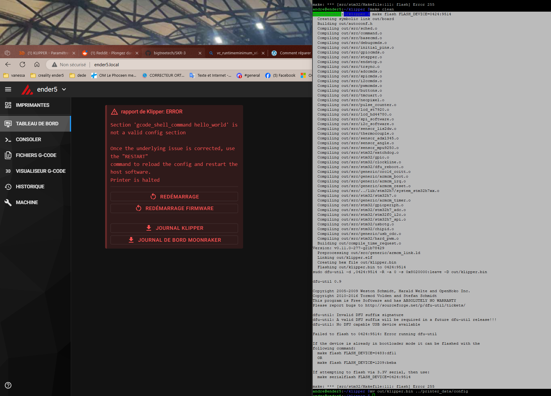

Andre Casagrandi Posté(e) Septembre 27, 2023 Auteur Posté(e) Septembre 27, 2023 voila quand je rentre une commande
Savate Posté(e) Septembre 27, 2023 Posté(e) Septembre 27, 2023 (modifié) il y a 31 minutes, Andre Casagrandi a dit : voila quand je rentre une commande FLASH_DEVICE attend une info de type abcd:efgh comme ce qui est indiqué avec lsusb donc un truc dans ce genre (si j'ai bien lu l'écran du post précédent) make flash FLASH_DEVICE=0483:df11 si tu veux utiliser le chemin /dev/serial/... il faut utiliser make serialflash ... Modifié (le) Septembre 27, 2023 par Savate

fran6p Posté(e) Septembre 27, 2023 Posté(e) Septembre 27, 2023 (modifié) Sur quelles documentations t'es-tu basé pour préparé le firmware Klipper ? Bigtreetech possède des dépôts Github pas trop mal documentés. Celui pour la SKR 3 EZ (si c'est bien ta carte ) n'utilise pas du tout ta configuration pour flasher celle-ci. Extrait : Citation # To use this config, the firmware should be compiled for the # STM32H743 with a "128KiB bootloader". BTT fournit même des firmwares prêts à flasher et le printer.cfg qui va bien. Modifié (le) Septembre 27, 2023 par fran6p
pommeverte Posté(e) Septembre 27, 2023 Posté(e) Septembre 27, 2023 Salut @Andre Casagrandi , C'est moi où tu essaies de flasher le firmware de la carte-mère 32bits via le câble USB . Pour info, c'est en copiant le firmware généré dans le dossier ~/klipper/out/klipper.bin sur une carte µSD que tu glisseras dans le lecteur de la carte-mère que tu pourras flasher le firmware. Tu peux utiliser des logiciels comme filezilla,WinSCP, MobaXterm,... pour récupérer le fichier sur un ordinateur afin de faire la copie.
Andre Casagrandi Posté(e) Septembre 27, 2023 Auteur Posté(e) Septembre 27, 2023 Jai fait déjà ca par contre , c'est normale que la lecture de la carte sd ne dur que 2 ou 3 seconde pour le flashage se mon imprimante?

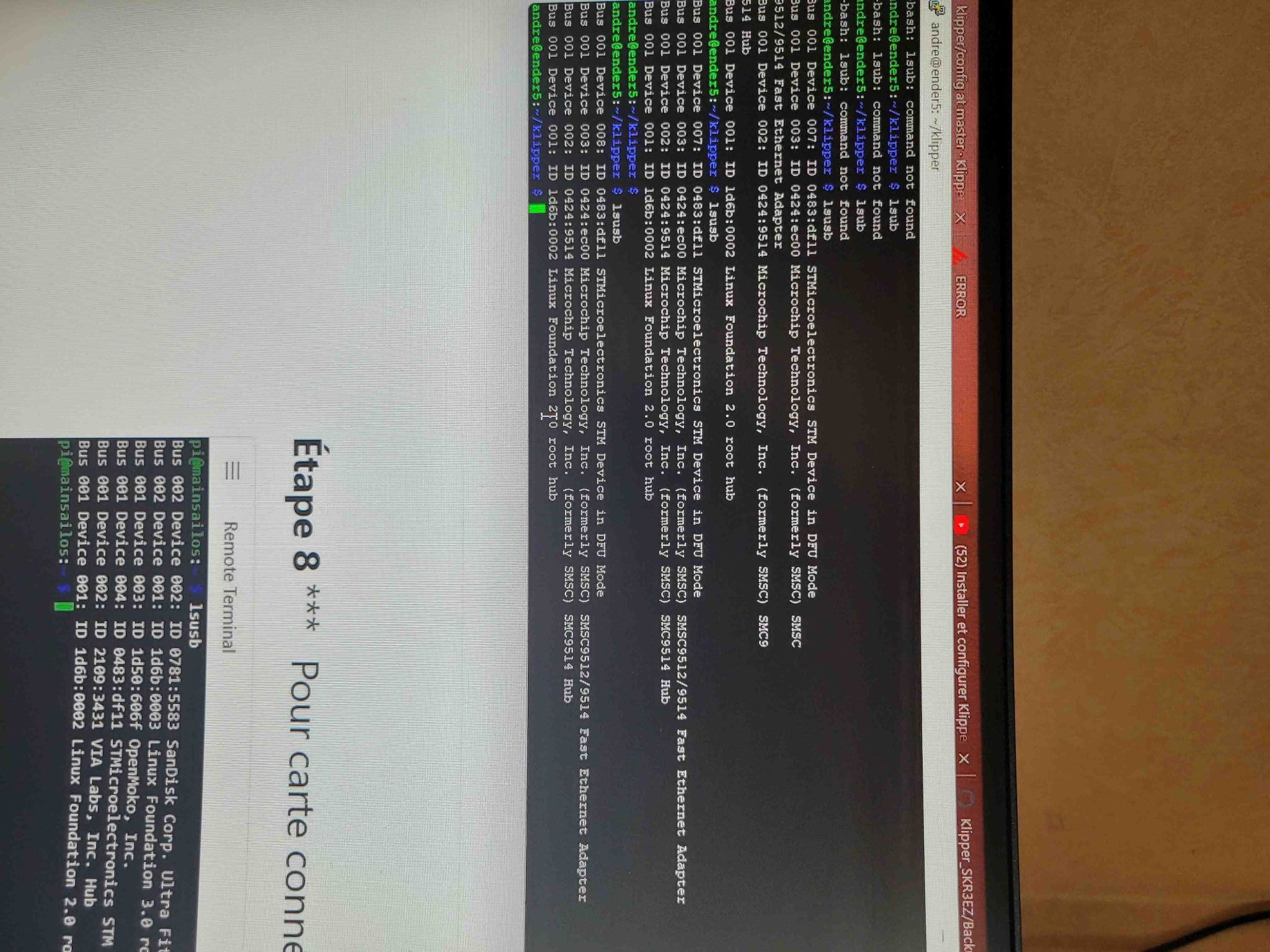

pommeverte Posté(e) Septembre 27, 2023 Posté(e) Septembre 27, 2023 (modifié) il y a 54 minutes, Andre Casagrandi a dit : c'est normale que la lecture de la carte sd ne dur que 2 ou 3 seconde pour le flashage se mon imprimante? le firmware est tout petit, donc ce ne serait pas étonnant. Pour être sûr que le flashage s'est bien terminé, il suffit de vérifier que le fichier a changé de nom sur la carte µSD: il doit passer de firmware.bin à FIRMWARE.CUR. Tu confirmes que tu as réussi à compiler le firmware ~/klipper/out/klipper.bin? Si ce n'est pas le cas, ne t'embête pas, utilise le firmware fournit ici par BigTreeTech: firmware-USB.bin ( si tu es connecté en USB) à renommer en firmware.bin. Modifié (le) Septembre 27, 2023 par pommeverte
Andre Casagrandi Posté(e) Septembre 27, 2023 Auteur Posté(e) Septembre 27, 2023 je te confirme pomme verte
pommeverte Posté(e) Septembre 27, 2023 Posté(e) Septembre 27, 2023 (modifié) tu pourrais fournir le contenu du fichier printer.cfg (à copier dans un fichier texte que tu joints à ton message ou à copier dans une citation, icône guillemet)? Citation ça, c'est un résultat plutôt encourageant si tu as bien un STM32H723 et non un STM32H743, point que tu ne nous as pas confirmé Modifié (le) Septembre 27, 2023 par pommeverte

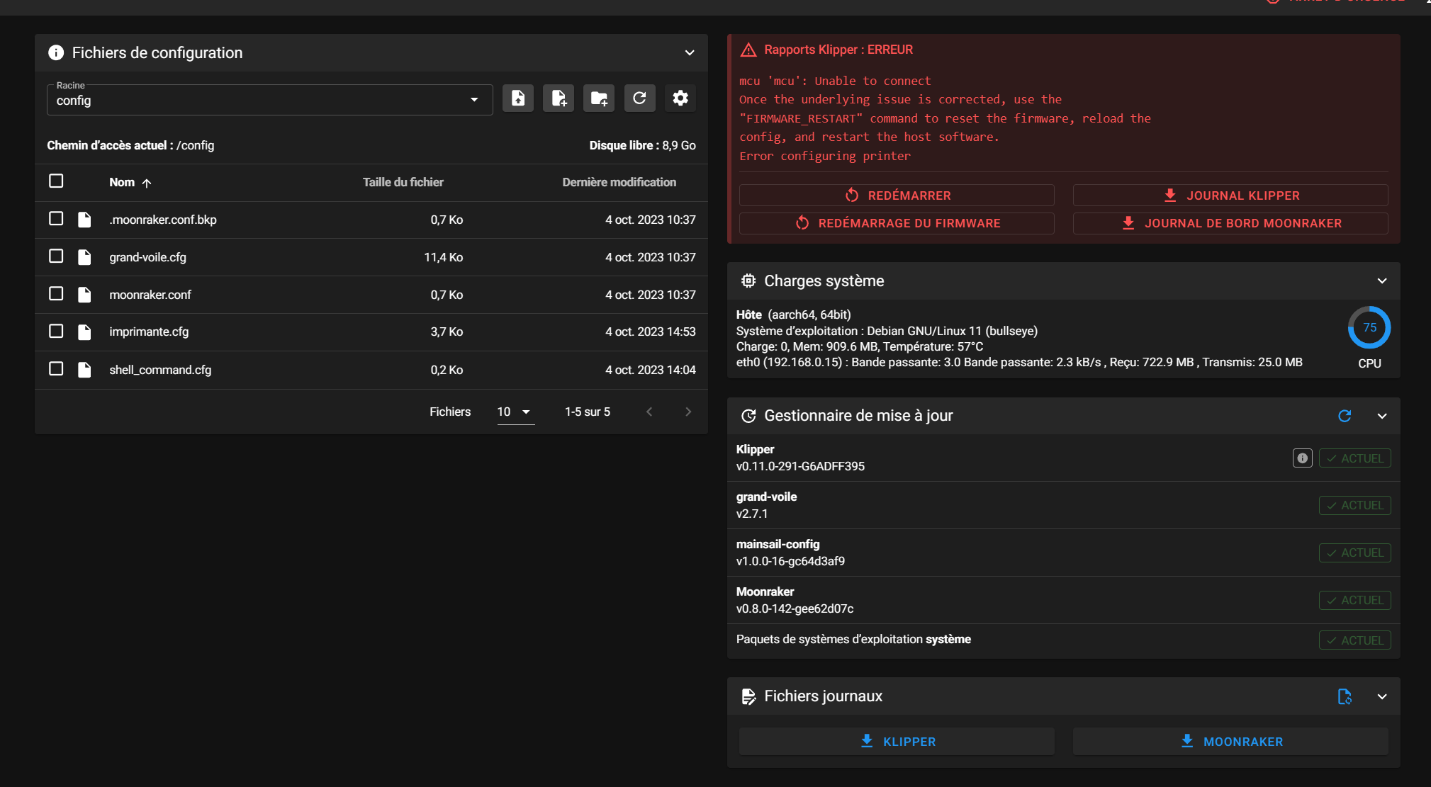

Andre Casagrandi Posté(e) Septembre 27, 2023 Auteur Posté(e) Septembre 27, 2023 la ligne 15, c'est moi qui les mit a jour # This file contains common pin mappings for the BigTreeTech SKR 3. # To use this config, during "make menuconfig" enable "low-level # options", "STM32H743", "128KiB bootloader", and "25MHz clock". # See docs/Config_Reference.md for a description of parameters. ######################################## [include shell_command.cfg] [include mainsail.cfg] [include fluidd.cfg] [include timelapse.cfg] [include adxl345.cfg] [include macros.cfg] [mcu] serial: /dev/serial/by-id/usb-Klipper_stm32h723xx_41002B001651313238353730-if00 [printer] kinematics: cartesian max_velocity: 300 max_accel: 3000 max_z_velocity: 5 max_z_accel: 100 [input_shaper] #shaper_freq_x: 99.8 #shaper_type_x: zv #shaper_freq_y: 46.2 #shaper_type_y: mzv [virtual_sdcard] path: /home/D4n1/printer_data/gcodes [stepper_x] step_pin: PD4 dir_pin: !PD3 enable_pin: !PD6 microsteps: 16 rotation_distance: 40 position_endstop: -11 # Ajustamos la distancia antes calculada desde el inicio de cama position_min: -11 # Ajustamos al mismo valor que el parametro anterior position_max: 234 endstop_pin: tmc2209_stepper_x:virtual_endstop homing_retract_dist: 0 ## TMC SENSORLESS homing_speed: 20 ## TMC SENSORLESS [tmc2209 stepper_x] uart_pin: PD5 diag_pin: ^PC1 run_current: 0.400 interpolate: false driver_SGTHRS: 37 # 255 is most sensitive value, 0 is least sensitive stealthchop_threshold: 999999 [stepper_y] step_pin: PA15 dir_pin: !PA8 enable_pin: !PD1 microsteps: 16 rotation_distance: 40 position_endstop: -14 # Ajustamos la distancia antes calculada desde el inicio de cama position_min: -14 # Ajustamos al mismo valor que el parametro anterior position_max: 234 #homing_positive_dir: true endstop_pin: tmc2209_stepper_y:virtual_endstop homing_retract_dist: 0 ## TMC SENSORLESS homing_speed: 20 ## TMC SENSORLESS [tmc2209 stepper_y] uart_pin: PD0 diag_pin: ^PC3 run_current: 0.400 interpolate: false driver_SGTHRS: 37 # 255 is most sensitive value, 0 is least sensitive stealthchop_threshold: 999999 [stepper_z] step_pin: PE2 dir_pin: PE3 enable_pin: !PE0 microsteps: 16 rotation_distance: 8.033 endstop_pin: probe:z_virtual_endstop #endstop_pin: ^!PC0 #position_endstop: 0 position_min: -1 position_max: 200 [tmc2209 stepper_z] uart_pin: PE1 run_current: 0.570 diag_pin: stealthchop_threshold: 999999 [extruder] step_pin: PD15 dir_pin: PD14 enable_pin: !PC7 microsteps: 16 rotation_distance: 7.666 #33.500 nozzle_diameter: 0.400 filament_diameter: 1.750 heater_pin: PB3 sensor_type: EPCOS 100K B57560G104F sensor_pin: PA2 min_temp: 0 max_temp: 250 control = pid pid_kp = 35.232 pid_ki = 1.643 pid_kd = 188.932 min_temp: 0 max_temp: 260 min_extrude_temp: 180 max_extrude_only_distance: 150 pressure_advance: 0.60 pressure_advance_smooth_time: 0.080 [tmc2209 extruder] uart_pin: PC6 run_current: 0.500 diag_pin: stealthchop_threshold: 999999 [extruder_stepper extruder1] extruder: step_pin: PC11 dir_pin: PD10 enable_pin: !PD13 microsteps: 16 rotation_distance: 7.666 [tmc2209 extruder_stepper extruder1] uart_pin: PD12 run_current: 0.800 diag_pin: stealthchop_threshold: 999999 [heater_bed] heater_pin: PD7 sensor_type: Generic 3950 sensor_pin: PA1 min_temp: 0 max_temp: 130 control = pid pid_kp = 66.154 pid_ki = 1.877 pid_kd = 582.982 [bed_screws] screw1: 213,219 screw1_name: trasero derecho screw2: 43,219 screw2_name: trasero izquierdo screw3: 213,45 screw3_name: frontal derecho screw4: 43,45 screw4_name: frontal izquierdo ######################################## # FAN pins ######################################## [fan] pin: PB7 [heater_fan my_nozzle_fan] pin: PB6 heater: extruder heater_temp: 50.0 fan_speed: 1.0 [controller_fan my_controller_fan] pin: PB5 fan_speed: 1.0 idle_timeout: 30 stepper: stepper_x, stepper_y, stepper_z, extruder ######################################## # EXP1 / EXP2 (display) pins ######################################## [board_pins] aliases: # EXP1 header EXP1_1=PC5, EXP1_3=PB1, EXP1_5=PE9, EXP1_7=PE11, EXP1_9=<GND>, EXP1_2=PB0, EXP1_4=PE8, EXP1_6=PE10, EXP1_8=PE12, EXP1_10=<5V>, # EXP2 header EXP2_1=PA6, EXP2_3=PE7, EXP2_5=PB2, EXP2_7=PC4, EXP2_9=<GND>, EXP2_2=PA5, EXP2_4=PA4, EXP2_6=PA7, EXP2_8=<RST>, EXP2_10=<NC> # See the sample-lcd.cfg file for definitions of common LCD displays. ######################################## # Display ######################################## [display] lcd_type: emulated_st7920 spi_software_miso_pin: PA14 # status led, Virtual MISO spi_software_mosi_pin: EXP1_3 spi_software_sclk_pin: EXP1_5 en_pin: EXP1_4 encoder_pins: ^EXP2_5, ^EXP2_3 click_pin: ^!EXP1_2 [output_pin beeper] pin: EXP1_1 [gcode_shell_command backup_cfg] command: sh /home/D4n1/printer_data/config/backup_cfg_github.sh timeout: 30. verbose: True [firmware_retraction] retract_length: 4.5 retract_speed: 50 unretract_extra_length: 0 unretract_speed: 60 [bltouch] sensor_pin: ^PC13 control_pin: PE5 speed: 2 pin_move_time: 1 sample_retract_dist: 10 pin_up_reports_not_triggered: True pin_up_touch_mode_reports_triggered: True x_offset: -40 y_offset: -4 #z_offset = 0 [bed_mesh] speed: 120 mesh_min: 20,20 mesh_max: 180,200 probe_count: 5,5 fade_start: 1.0 fade_end: 10.0 fade_target: 0.0 mesh_pps: 2,2 [save_variables] filename: ~/variables.cfg # Required - provide a filename that would be used to save the # variables to disk e.g. ~/variables.cfg #*# <---------------------- SAVE_CONFIG ----------------------> #*# DO NOT EDIT THIS BLOCK OR BELOW. The contents are auto-generated. #*# #*# [bltouch] #*# z_offset = 0.773 #*# #*# [bed_mesh metal] #*# version = 1 #*# points = #*# -0.213377, -0.361485, -0.163170, 0.050206, 0.012552 #*# -0.374037, -0.233459, 0.040165, 0.000000, -0.188273 #*# -0.303748, -0.160660, 0.060248, 0.010041, -0.276134 #*# -0.271114, -0.256052, 0.040165, 0.077820, -0.180742 #*# -0.363995, -0.374037, -0.010041, 0.000000, -0.082840 #*# x_count = 5 #*# y_count = 5 #*# mesh_x_pps = 2 #*# mesh_y_pps = 2 #*# algo = lagrange #*# tension = 0.2 #*# min_x = 20.0 #*# max_x = 180.0 #*# min_y = 20.0 #*# max_y = 200.0 #*# #*# [input_shaper] #*# shaper_type_y = ei #*# shaper_freq_y = 57.0 #*# shaper_type_x = ei #*# shaper_freq_x = 95.8 je te remercie pommmeverte pour ton aide, je sais que tu doit rigoler de moi mes désoler ,je galère trop a savoir que j'ai un 2 moteur z que j'ai branché sur l'extrudeur 1 au cas ou tu t'ennuie lol merci je revient vers vous demain matin ,la dodo pour tous le monde a+

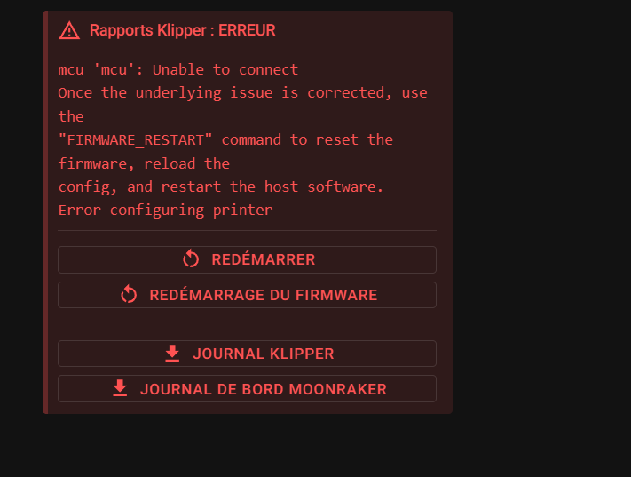

pommeverte Posté(e) Septembre 27, 2023 Posté(e) Septembre 27, 2023 Non, ne t'inquiète pas, en plus on est plus très loin du but Par contre, est-ce que tu peux éditer ton message en cliquant sur l'icone "..." en haut à droite et déplacer le contenu du fichier printer.cfg dans une citation (icone guillemet). Ça rend le sujet plus lisible et ma souris ne s'en portera pas plus mal . Sinon, pour en revenir au problème, le message d'erreur indique que tu as une ligne qui contient "hello_world". Ce n'est visiblement pas dans le printer.cfg, il faudrait donc que tu fouilles dans les autres fichiers qui sont déclarés au début: shell_command.cfg mainsail.cfg fluidd.cfg timelapse.cfg adxl345.cfg macros.cfg Je commencerais par shell_command.cfg, au hasard (message d'erreur: gcode_shell_command hello_world ) edit @Andre Casagrandi je viens de remarquer ce message au début du fichier: # This file contains common pin mappings for the BigTreeTech SKR 3. # To use this config, during "make menuconfig" enable "low-level # options", "STM32H743", "128KiB bootloader", and "25MHz clock". il faudrait vraiment que tu vérifies ce qu'il y a d'écrit sur le microcontroleur. Pour info, voici à quoi il ressemble sur une carte creality V4.2.2: Citation
Andre Casagrandi Posté(e) Septembre 27, 2023 Auteur Posté(e) Septembre 27, 2023 dans shell_command.cfg jai tous suprimé Citation # This file contains common pin mappings for the BigTreeTech SKR 3. # To use this config, during "make menuconfig" enable "low-level # options", "STM32H743", "128KiB bootloader", and "25MHz clock". # See docs/Config_Reference.md for a description of parameters. ######################################## [include shell_command.cfg] [include mainsail.cfg] [include fluidd.cfg] [include timelapse.cfg] [include adxl345.cfg] [include macros.cfg] [mcu] serial: /dev/serial/by-id/usb-Klipper_stm32h723xx_41002B001651313238353730-if00 [printer] kinematics: cartesian max_velocity: 300 max_accel: 3000 max_z_velocity: 5 max_z_accel: 100 [input_shaper] #shaper_freq_x: 99.8 #shaper_type_x: zv #shaper_freq_y: 46.2 #shaper_type_y: mzv [virtual_sdcard] path: /home/D4n1/printer_data/gcodes [stepper_x] step_pin: PD4 dir_pin: !PD3 enable_pin: !PD6 microsteps: 16 rotation_distance: 40 position_endstop: -11 # Ajustamos la distancia antes calculada desde el inicio de cama position_min: -11 # Ajustamos al mismo valor que el parametro anterior position_max: 234 endstop_pin: tmc2209_stepper_x:virtual_endstop homing_retract_dist: 0 ## TMC SENSORLESS homing_speed: 20 ## TMC SENSORLESS [tmc2209 stepper_x] uart_pin: PD5 diag_pin: ^PC1 run_current: 0.400 interpolate: false driver_SGTHRS: 37 # 255 is most sensitive value, 0 is least sensitive stealthchop_threshold: 999999 [stepper_y] step_pin: PA15 dir_pin: !PA8 enable_pin: !PD1 microsteps: 16 rotation_distance: 40 position_endstop: -14 # Ajustamos la distancia antes calculada desde el inicio de cama position_min: -14 # Ajustamos al mismo valor que el parametro anterior position_max: 234 #homing_positive_dir: true endstop_pin: tmc2209_stepper_y:virtual_endstop homing_retract_dist: 0 ## TMC SENSORLESS homing_speed: 20 ## TMC SENSORLESS [tmc2209 stepper_y] uart_pin: PD0 diag_pin: ^PC3 run_current: 0.400 interpolate: false driver_SGTHRS: 37 # 255 is most sensitive value, 0 is least sensitive stealthchop_threshold: 999999 [stepper_z] step_pin: PE2 dir_pin: PE3 enable_pin: !PE0 microsteps: 16 rotation_distance: 8.033 endstop_pin: probe:z_virtual_endstop #endstop_pin: ^!PC0 #position_endstop: 0 position_min: -1 position_max: 200 [tmc2209 stepper_z] uart_pin: PE1 run_current: 0.570 diag_pin: stealthchop_threshold: 999999 [extruder] step_pin: PD15 dir_pin: PD14 enable_pin: !PC7 microsteps: 16 rotation_distance: 7.666 #33.500 nozzle_diameter: 0.400 filament_diameter: 1.750 heater_pin: PB3 sensor_type: EPCOS 100K B57560G104F sensor_pin: PA2 min_temp: 0 max_temp: 250 control = pid pid_kp = 35.232 pid_ki = 1.643 pid_kd = 188.932 min_temp: 0 max_temp: 260 min_extrude_temp: 180 max_extrude_only_distance: 150 pressure_advance: 0.60 pressure_advance_smooth_time: 0.080 [tmc2209 extruder] uart_pin: PC6 run_current: 0.500 diag_pin: stealthchop_threshold: 999999 [extruder_stepper extruder1] extruder: step_pin: PC11 dir_pin: PD10 enable_pin: !PD13 microsteps: 16 rotation_distance: 7.666 [tmc2209 extruder_stepper extruder1] uart_pin: PD12 run_current: 0.800 diag_pin: stealthchop_threshold: 999999 [heater_bed] heater_pin: PD7 sensor_type: Generic 3950 sensor_pin: PA1 min_temp: 0 max_temp: 130 control = pid pid_kp = 66.154 pid_ki = 1.877 pid_kd = 582.982 [bed_screws] screw1: 213,219 screw1_name: trasero derecho screw2: 43,219 screw2_name: trasero izquierdo screw3: 213,45 screw3_name: frontal derecho screw4: 43,45 screw4_name: frontal izquierdo ######################################## # FAN pins ######################################## [fan] pin: PB7 [heater_fan my_nozzle_fan] pin: PB6 heater: extruder heater_temp: 50.0 fan_speed: 1.0 [controller_fan my_controller_fan] pin: PB5 fan_speed: 1.0 idle_timeout: 30 stepper: stepper_x, stepper_y, stepper_z, extruder ######################################## # EXP1 / EXP2 (display) pins ######################################## [board_pins] aliases: # EXP1 header EXP1_1=PC5, EXP1_3=PB1, EXP1_5=PE9, EXP1_7=PE11, EXP1_9=<GND>, EXP1_2=PB0, EXP1_4=PE8, EXP1_6=PE10, EXP1_8=PE12, EXP1_10=<5V>, # EXP2 header EXP2_1=PA6, EXP2_3=PE7, EXP2_5=PB2, EXP2_7=PC4, EXP2_9=<GND>, EXP2_2=PA5, EXP2_4=PA4, EXP2_6=PA7, EXP2_8=<RST>, EXP2_10=<NC> # See the sample-lcd.cfg file for definitions of common LCD displays. ######################################## # Display ######################################## [display] lcd_type: emulated_st7920 spi_software_miso_pin: PA14 # status led, Virtual MISO spi_software_mosi_pin: EXP1_3 spi_software_sclk_pin: EXP1_5 en_pin: EXP1_4 encoder_pins: ^EXP2_5, ^EXP2_3 click_pin: ^!EXP1_2 [output_pin beeper] pin: EXP1_1 [gcode_shell_command backup_cfg] command: sh /home/D4n1/printer_data/config/backup_cfg_github.sh timeout: 30. verbose: True [firmware_retraction] retract_length: 4.5 retract_speed: 50 unretract_extra_length: 0 unretract_speed: 60 [bltouch] sensor_pin: ^PC13 control_pin: PE5 speed: 2 pin_move_time: 1 sample_retract_dist: 10 pin_up_reports_not_triggered: True pin_up_touch_mode_reports_triggered: True x_offset: -40 y_offset: -4 #z_offset = 0 [bed_mesh] speed: 120 mesh_min: 20,20 mesh_max: 180,200 probe_count: 5,5 fade_start: 1.0 fade_end: 10.0 fade_target: 0.0 mesh_pps: 2,2 [save_variables] filename: ~/variables.cfg # Required - provide a filename that would be used to save the # variables to disk e.g. ~/variables.cfg #*# <---------------------- SAVE_CONFIG ----------------------> #*# DO NOT EDIT THIS BLOCK OR BELOW. The contents are auto-generated. #*# #*# [bltouch] #*# z_offset = 0.773 #*# #*# [bed_mesh metal] #*# version = 1 #*# points = #*# -0.213377, -0.361485, -0.163170, 0.050206, 0.012552 #*# -0.374037, -0.233459, 0.040165, 0.000000, -0.188273 #*# -0.303748, -0.160660, 0.060248, 0.010041, -0.276134 #*# -0.271114, -0.256052, 0.040165, 0.077820, -0.180742 #*# -0.363995, -0.374037, -0.010041, 0.000000, -0.082840 #*# x_count = 5 #*# y_count = 5 #*# mesh_x_pps = 2 #*# mesh_y_pps = 2 #*# algo = lagrange #*# tension = 0.2 #*# min_x = 20.0 #*# max_x = 180.0 #*# min_y = 20.0 #*# max_y = 200.0 #*# #*# [input_shaper] #*# shaper_type_y = ei #*# shaper_freq_y = 57.0 #*# shaper_type_x = ei #*# shaper_freq_x = 95.8 je te confirme j ai une skr 3 ez avec tmc 2209 et micro stm32h723

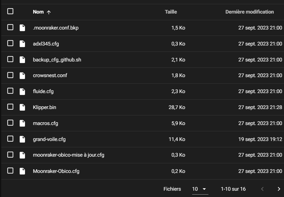

fran6p Posté(e) Septembre 29, 2023 Posté(e) Septembre 29, 2023 (modifié) @Andre Casagrandi Visiblement tu as récupéré des fichiers de configurations sans trop savoir comment Klipper fonctionne. C'est bien de vouloir se lancer du côté obscur (Klipper) mais là, tu mixes de nombreux fichiers de configuration… Certains d'ailleurs «mal nommés», par exemple dans ton printer.cfg tu inclus d'autres fichiers de configuration (c'est une bonne pratique) comme [include mainsail.cfg] et [include fluidd.cfg] qui sont normalement deux fichiers identiques renommés dans les dernières versions en un même nom (client.cfg) or dans la liste des fichiers listés dans le répertoire des configurations, aucun n'est présent mais par contre il y a un «grand-voile.cfg» (traduction avec les pieds de mainsail.cfg) et un «fluide.cfg» Un des fichiers de configuration contient un caractère diacritique (un a accentué = à) et des espaces ce qui n'est pas recommandé («moonraker-obico-mise à jour.cfg»)… Pour séparer les mots dans un fichier de configuration, il est préférable d'utiliser le «caractère souligné ( _ ) plutôt que le tiret simple ( - ) . De même le shell_command.cfg pour pouvoir être utilisé nécessite d'ajouter un fichier python dans le répertoire des scripts de Klipper (facile à réaliser via KIAUH) … Ne le prends pas mal mais j'ai l'impression que tu cherches à courir avant de savoir marcher. Sur ce forum, on peut t'aider à progresser. Klipper n'est pas Marlin; il nécessite de la part de son utilisateur de passer par la case «lecture» des documentations des composants de la suite logicielle (Klipper, Moonraker, Mainsail et ses compléments (client, timelapse, crowsnest, …), Fluidd, KlipperScreen, Obico ou OctoEverywhere, …). Bref, tu devrais dans un premier temps repartir d'un fichier printer.cfg «minimaliste» (celui du dépôt Github de BTT dont j'ai donné le lien plus haut par exemple serait un bon début) et un éventuel fichier macros.cfg là aussi minimaliste que tu compléteras au fur et à mesure de ta maitrise de Klipper. Modifié (le) Septembre 29, 2023 par fran6p

pommeverte Posté(e) Septembre 29, 2023 Posté(e) Septembre 29, 2023 Salut, il y a 20 minutes, Andre Casagrandi a dit : ce qu'il me faut d'abord, ces que mon imprimante soit reconnu à priori, elle l'est, c'est juste que tu avais une erreur dans les fichiers .cfg : "... hello_world" As-tu un nouveau message d'erreur? 1

Andre Casagrandi Posté(e) Octobre 4, 2023 Auteur Posté(e) Octobre 4, 2023 Citation [printer] kinematics: none max_velocity: 1000 max_accel: 1000 # This file contains common pin mappings for the BigTreeTech SKR 3. # This board can ship with one of two chips, STM32H743 or STM32H723. # To use this config, during "make menuconfig" enable "low-level # options", "STM32H743" or "STM32H723", "128KiB bootloader", # and "25MHz clock". [include shell_command.cfg] [include mainsail.cfg] [virtual_sdcard] path: /home/andre/printer_data/gcodes on_error_gcode: CANCEL_PRINT [mcu] serial: /dev/serial/by-id/usb-Klipper_stm32h723xx_41002B001651313238353730-if00 [stepper_x] step_pin: PD4 dir_pin: PD3 enable_pin: !PD6 microsteps: 16 rotation_distance: 40 endstop_pin: ^PC1 position_endstop: 0 position_max: 200 homing_speed: 50 [stepper_y] step_pin: PA15 dir_pin: !PA8 enable_pin: !PD1 microsteps: 16 rotation_distance: 40 endstop_pin: ^PC3 position_endstop: 0 position_max: 200 homing_speed: 50 [stepper_z] step_pin: PE2 dir_pin: PE3 enable_pin: !PE0 microsteps: 16 rotation_distance: 40 endstop_pin: ^PC0 position_endstop: 0.5 position_max: 200 [extruder] step_pin: PD15 dir_pin: PD14 enable_pin: !PC7 microsteps: 16 rotation_distance: 33.500 nozzle_diameter: 0.400 filament_diameter: 1.750 heater_pin: PB3 sensor_type: EPCOS 100K B57560G104F sensor_pin: PA2 control: pid pid_Kp: 22.2 pid_Ki: 1.08 pid_Kd: 114 min_temp: 0 max_temp: 250 #[extruder1] #step_pin: PD11 #dir_pin: PD10 #enable_pin: !PD13 #heater_pin: PB4 #sensor_pin: PA3 #... [heater_bed] heater_pin: PD7 sensor_type: Generic 3950 sensor_pin: PA1 control: watermark min_temp: 0 max_temp: 130 [fan] pin: PB7 #[heater_fan fan1] #pin: PB6 #[heater_fan fan2] #pin: PB5 [mcu] serial: /dev/serial/by-id/usb-Klipper_Klipper_firmware_12345-if00 [printer] kinematics: cartesian max_velocity: 300 max_accel: 3000 max_z_velocity: 5 max_z_accel: 100 ######################################## # EXP1 / EXP2 (display) pins ######################################## [board_pins] aliases: # EXP1 header EXP1_1=PC5, EXP1_3=PB1, EXP1_5=PE9, EXP1_7=PE11, EXP1_9=<GND>, EXP1_2=PB0, EXP1_4=PE8, EXP1_6=PE10, EXP1_8=PE12, EXP1_10=<5V>, # EXP2 header EXP2_1=PA6, EXP2_3=PE7, EXP2_5=PB2, EXP2_7=PC4, EXP2_9=<GND>, EXP2_2=PA5, EXP2_4=PA4, EXP2_6=PA7, EXP2_8=<RST>, EXP2_10=<NC> # See the sample-lcd.cfg file for definitions of common LCD displays. ######################################## # TMC2209 configuration ######################################## #[tmc2209 stepper_x] #uart_pin: PD5 #run_current: 0.800 #diag_pin: #[tmc2209 stepper_y] #uart_pin: PD0 #run_current: 0.800 #diag_pin: #[tmc2209 stepper_z] #uart_pin: PE1 #run_current: 0.800 #diag_pin: #[tmc2209 extruder] #uart_pin: PC6 #run_current: 0.600 #diag_pin: #[tmc2209 extruder1] #uart_pin: PD12 #run_current: 0.600 #diag_pin: ######################################## # TMC2130 configuration ######################################## #[tmc2130 stepper_x] #cs_pin: PD5 #spi_software_miso_pin: PE15 #spi_software_mosi_pin: PE13 #spi_software_sclk_pin: PE14 #run_current: 0.800 #stealthchop_threshold: 999999 #diag1_pin: PC1 #[tmc2130 stepper_y] #cs_pin: PD0 #spi_software_miso_pin: PE15 #spi_software_mosi_pin: PE13 #spi_software_sclk_pin: PE14 #run_current: 0.800 #stealthchop_threshold: 999999 #diag1_pin: PC3 #[tmc2130 stepper_z] #cs_pin: PE1 #spi_software_miso_pin: PE15 #spi_software_mosi_pin: PE13 #spi_software_sclk_pin: PE14 #run_current: 0.650 #stealthchop_threshold: 999999 #diag1_pin: PC0 #[tmc2130 extruder] #cs_pin: PC6 #spi_software_miso_pin: PE15 #spi_software_mosi_pin: PE13 #spi_software_sclk_pin: PE14 #run_current: 0.800 #stealthchop_threshold: 999999 #diag1_pin: PC2 #[tmc2130 extruder1] #cs_pin: PD12 #spi_software_miso_pin: PE15 #spi_software_mosi_pin: PE13 #spi_software_sclk_pin: PE14 #run_current: 0.800 #stealthchop_threshold: 999999 #diag1_pin: PA0 Citation Citation j'arrive toujours pas a détecter mon imprimante OUPSS Bonjour
