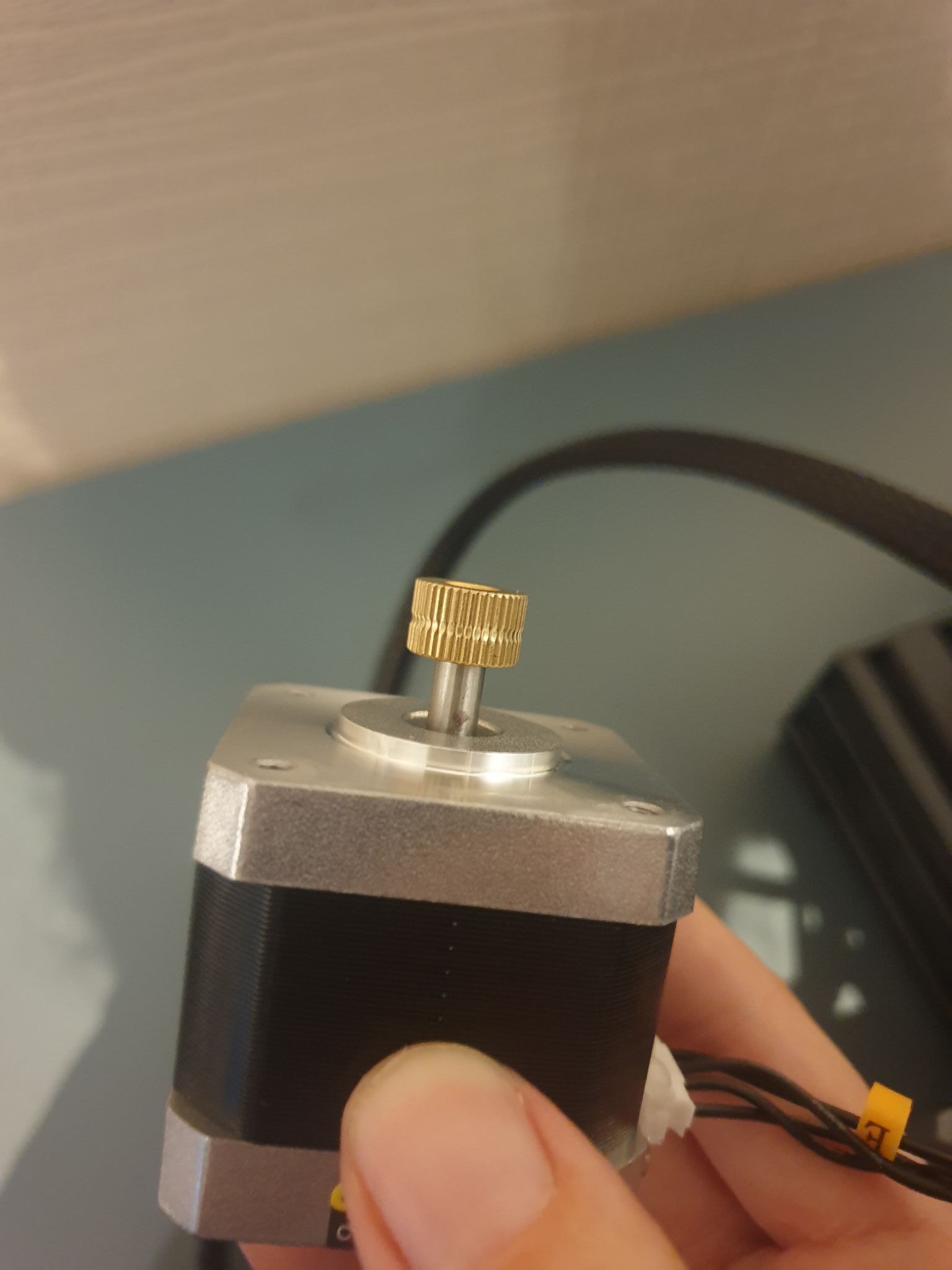

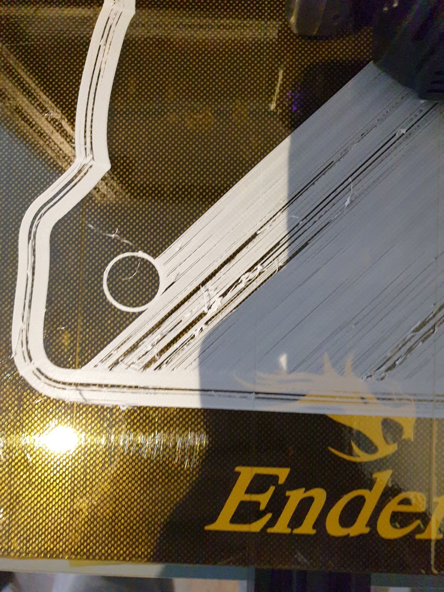

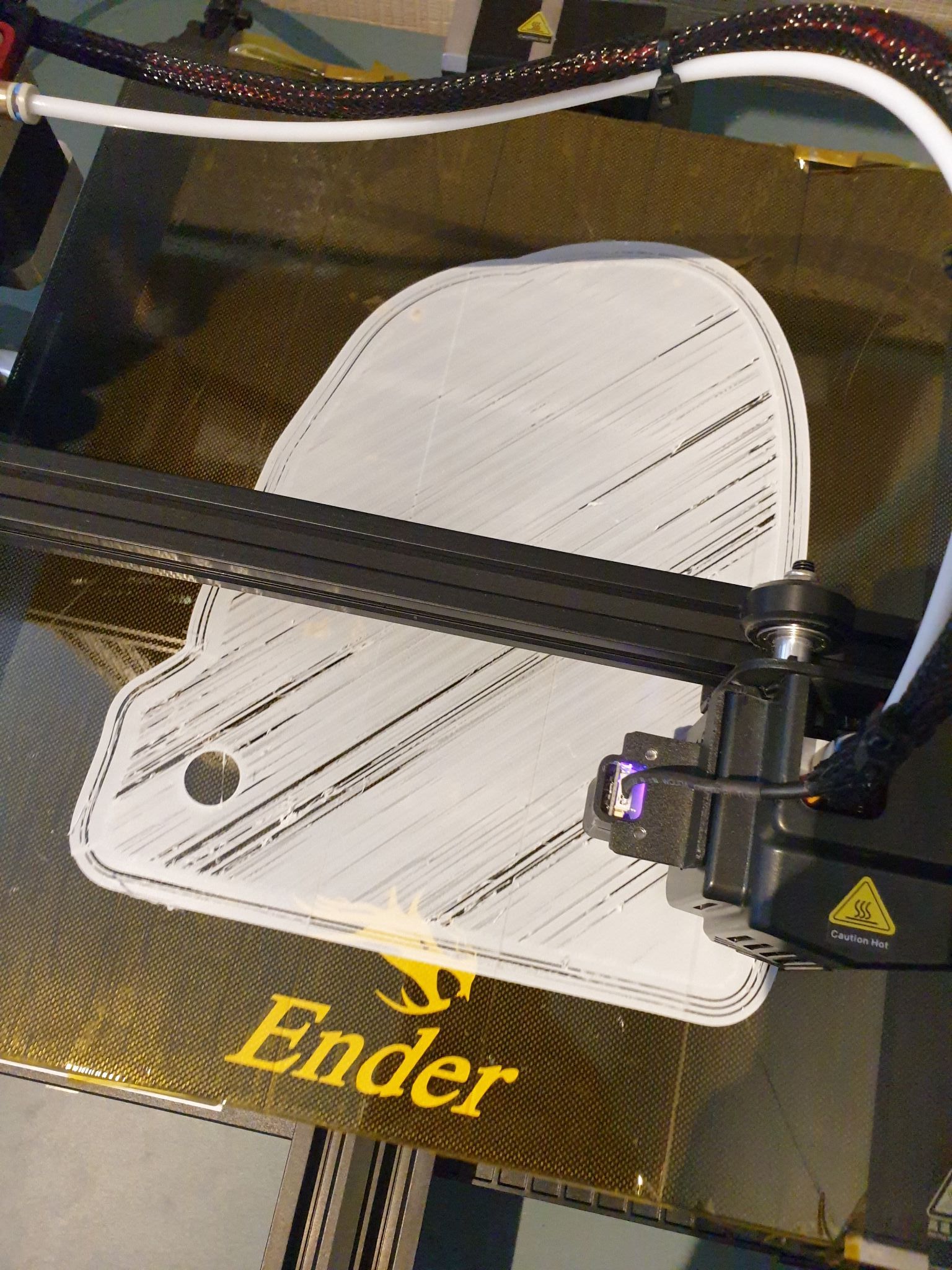

dedel5 Posté(e) Septembre 30, 2023 Partager Posté(e) Septembre 30, 2023 Bonjour à tous, Je suis toute nouvelle en matière d'impression 3D. J'ai une ender3 max neo depuis un peu plus d'un mois. J'ai beaucoup galéré au début ! Mais finalement, après beaucoup de détermination j'ai réussi à sortir de belles impressions. Sauf que depuis quelques jours j'ai un souci avec ma première couche. J'ai des manques de filament par endroit. De quoi cela peut-il venir ? Plateau mal réglé ? Plateau gras par endroits ? Buse trop proche ou trop éloignée ? Cela ne fait pas ça partout donc je ne comprends pas. De plus à compter de la seconde couche ça s'imprime nickel. Franchement je beug, je n'arrive pas à trouver de quoi cela peut venir. Pouvez vous m'aider svp ? Votre aide sera la bienvenue . Merci d'avance Lien vers le commentaire Partager sur d’autres sites More sharing options...

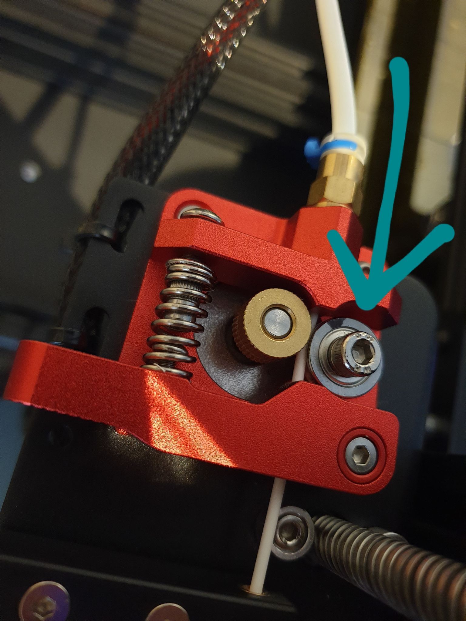

RFN_31 Posté(e) Septembre 30, 2023 Partager Posté(e) Septembre 30, 2023 Bonjour, A priori, tu as un extrudeur métallique, donc on peut exclure la maladie des imprimantes CREALITY avec la fissure du levier de l'extrudeur. Mais as-tu mis suffisament de pression sur la molette de l'extrudeur ? Il y a une vis de réglage afin d'éviter un patinage de la roue d'entrainement sur le filament (ce qui provoquerait une sous extrusion comme tu as) ? Essaie aussi de voir si l'axe du moteur de l'extrudeur ne patine pas dans la roue d'entrainement : ça arrive quand les vis de pression de la roue ne sont pas suffisamment (normalement il y en a 2 dont une sur le méplat) serrées. Vérifie aussi que le filament n'est pas freiné par un noeud dans la bobine. PS : il est d'usage de se présenter dans la section prévue à cet effet Lien vers le commentaire Partager sur d’autres sites More sharing options...
dedel5 Posté(e) Septembre 30, 2023 Auteur Partager Posté(e) Septembre 30, 2023 Bonjour, j'ai justement changé de bobine, pensant que cela pouvait venir de ça, j'ai également démonté ma buse et je l'ai nettoyée. Mais rien n'y fait. En revanche je remarque que la roue lisse à côté de la roue crantée ne tourne plus. Si je veux que mon filament sorte, il faudrait que je force la poussée du filament tout le long de l'impression. J'ai essayé de desserer/resserrer les vis mais rien n'y fait, elle ne veut pas tourner d'elle même. En revanche la roue crantée elle, elle tourne je commence à désespérer de trouver d'où vient mon problème merci en tout cas de votre réponse et j'ai bien pris note de la petite présentation Lien vers le commentaire Partager sur d’autres sites More sharing options...
RFN_31 Posté(e) Septembre 30, 2023 Partager Posté(e) Septembre 30, 2023 Si tu pousses le levier, cela fait-il tourner la roue lisse ? Lien vers le commentaire Partager sur d’autres sites More sharing options...
dedel5 Posté(e) Septembre 30, 2023 Auteur Partager Posté(e) Septembre 30, 2023 Je viens d'avoir une lumière se pourrait-il que ça vienne de ma roue crantée qui est déjà un peu usée ? Lien vers le commentaire Partager sur d’autres sites More sharing options...

hyoti Posté(e) Octobre 1, 2023 Partager Posté(e) Octobre 1, 2023 il y a 5 minutes, dedel5 a dit : Merci de votre réponse. Je n'ai pas précisé mais elle a déjà imprimée presque une centaine d'heure depuis que je l'ai. Je ne sais pas si ça représente beaucoup pour la roue en laiton crantée. D'accord, je note pour le double entraînement. Merci pour les conseils Ta roue crantée elle est sertie sur l'axe moteur ? ou tu as dedans une petite vis noire pour la bloquer sur le méplat de l'axe moteur. A voir tes photos, elle doit être sertie et çà c'est moins drôle à retirer. Lien vers le commentaire Partager sur d’autres sites More sharing options...
dedel5 Posté(e) Octobre 1, 2023 Auteur Partager Posté(e) Octobre 1, 2023 Non effectivement elle est sertie. Je n'ai même pas cherché à l'enlever de l'axe moteur. J'ai vu sur internet que c'était une grosse galère. Du coup j'ai commandé un nouveau petit moteur et des roues crantées, cette fois avec une vis afin de la bloquer sur le méplat. Ce qui m'évitera à l'avenir de tout changer. Je dois recevoir tout ça demain, je ferais donc un essaie de print demain soir. Je ferais un retour pour dire si je peux de nouveau imprimer ou non Je croise les doigts en espérant que mon soucis venait vraiment de la roue crantée usée Lien vers le commentaire Partager sur d’autres sites More sharing options...

gerardm Posté(e) Octobre 4, 2023 Partager Posté(e) Octobre 4, 2023 Bonjour, As-tu pensé à vérifier que le roulement (celui désigné par ta flêche) tournait librement ? 2 Lien vers le commentaire Partager sur d’autres sites More sharing options...
