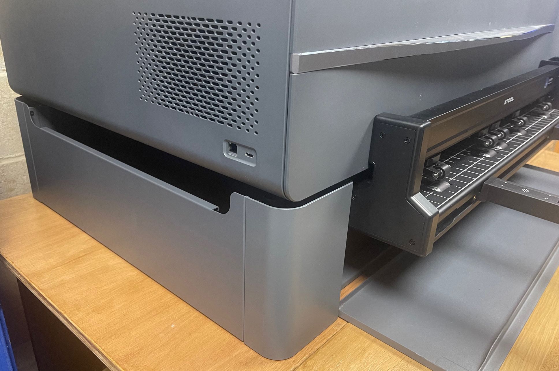

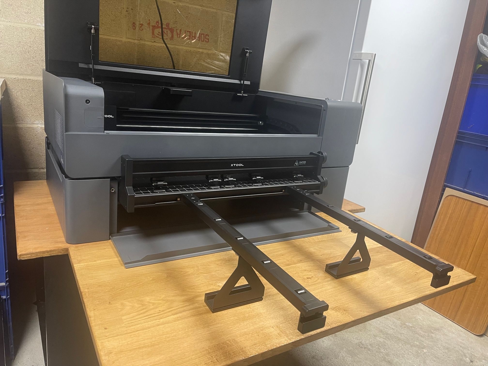

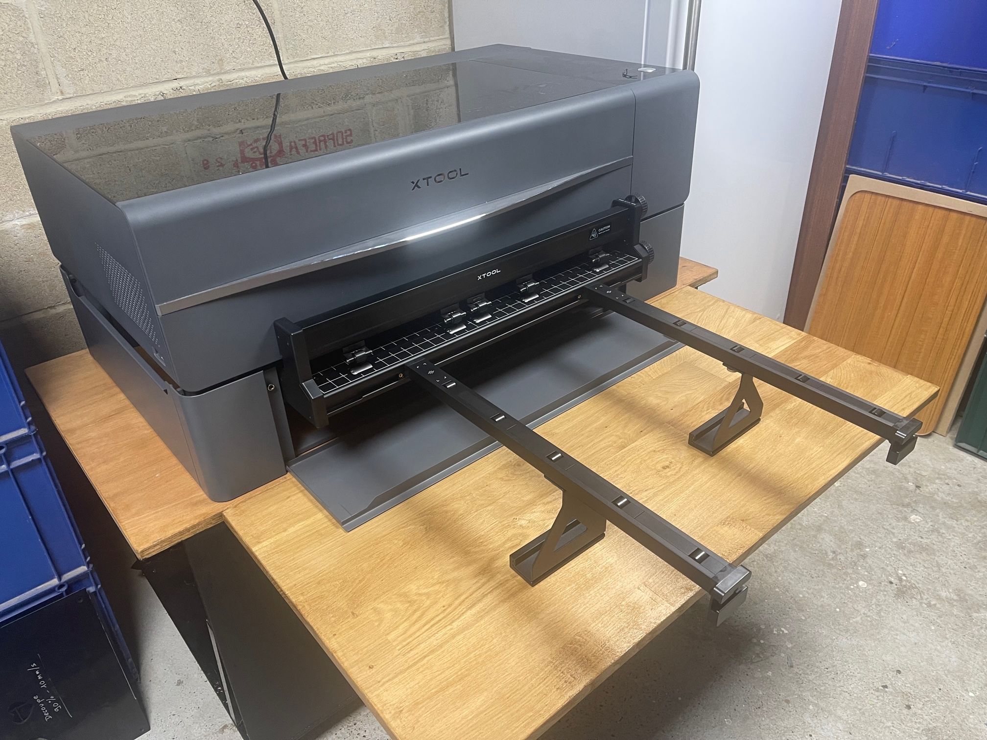

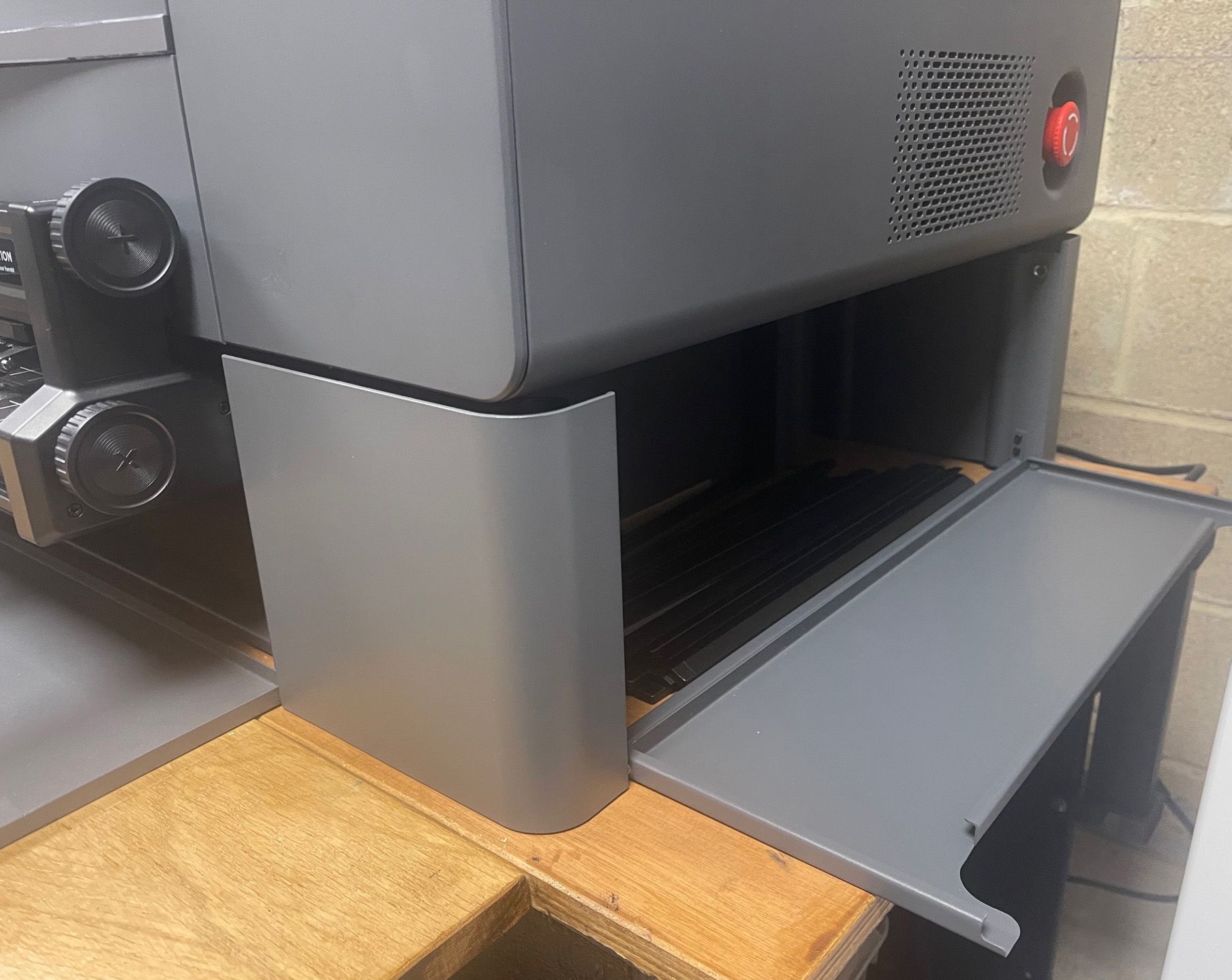

Voici l'assemblage de la rehausse et du dispositif pour grandes planches (photos ci-dessous).
Concernant la rehausse, il faut assembler les profils alu et les tôles avant de la mettre en place. L'ensemble est fonctionnel, mais guère esthétique. Les espaces entre la machine et la rehausse sont énormes, je vous rassure l'étanchéité n'est pas faite ici. (Je me suis demandé si je n'avais pas merdé dans l'assemblage, mais non).
L'autre coté (à droite) bascule et sert de coffre de rangement (bonne idée). C'est pratique pour ranger les traverses Alu et l'unité rotative RA2.
Concernant le convoyeur, l'ensemble est bien conçu, seul défaut "pour le pinailleur que je suis" pour passer d'une épaisseur de planche comprise entre 0 et 8 mm à une épaisseur comprise entre 8 et 14 mm, il faut démonter tout le dispositif pour ajouter des cales à une partie et en enlever à d'autres éléments.
On voit l'utilité des rallonges basculantes de ma table, mais pour les planches très longues il faudra ajouter un second jeux de rails donc il faudra que je prévois un support annexe uniquement à l'avant, à l'arrière ma rallonge suffira.
Pour conclure, la rehausse et la grille en nid d'abeille sont très pratiques et permettent l'usage du module rotatif et la gravure de boites très épaisses ou de toutes petites pièces, tous les réglages sont simples et rapides, ce sont de très bonnes options.
Le convoyeur est intéressant pour celui qui l'utilisera régulièrement, mais pour ceux comme moi ou ce sera très occasionnel, je trouve cette option trop longue et contraignante à mettre en place. Il faudra que je regroupe les grandes pièces à graver ou découper pour ne pas perdre trop de temps.

Il y a 1 heure, divers a dit :
😉 Comme il ne me semble pas, que tu ai mis des roulettes sur ton meuble, pour moi, là il faut anticiper et faire un trou, une ouverture dans le mur, car avec le convoyeur la planche peut sortir derrière la machine ! non ? 😉
