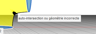

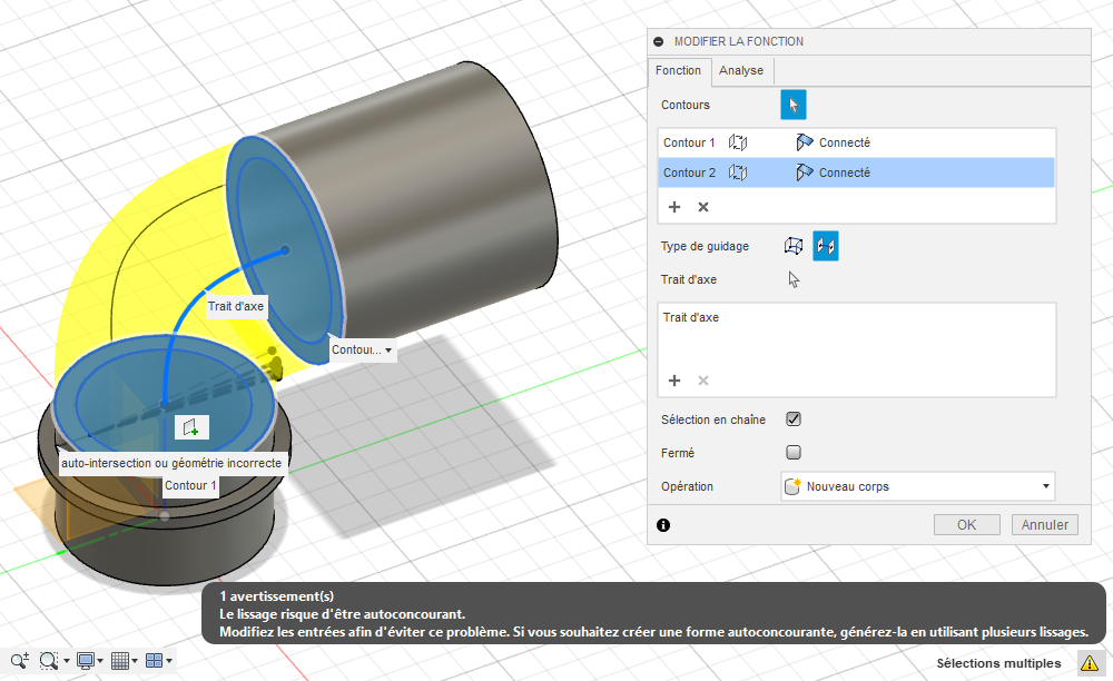

Les deux côtés du raccord sont de diamètres différents et à 90°... et quand je tente de faire un lissage entre les deux, il me fait forcément une diagonale direct entre les deux extrémités.
J'aurais aimé qu'il me fasse un arrondi pour garder au maximum le diamètre, alors que je me retrouve avec un truc tout écrasé.
Parmi mes essais de lissage, j'ai réussi à avoir une option 'tangente', qui me donnait exactement ce que je voulais, mais je n'ai jamais réussi à valider.
(Et depuis, je n'ai jamais réussi à l'avoir de nouveau pour retester).
Voici la pièce en image.

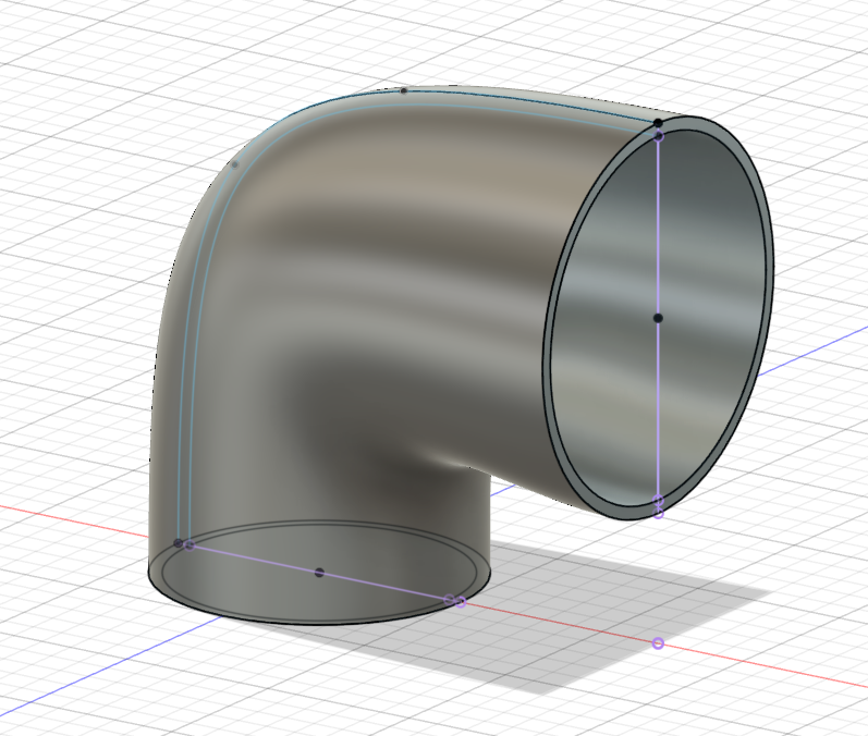

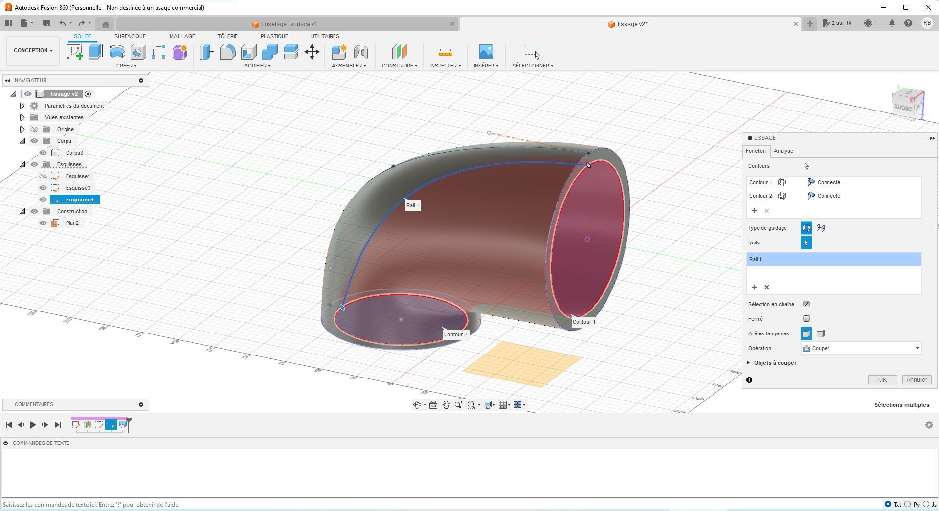

oui, le rail doit toucher les contours 1 et 2.
Donc, dans l'ordre:
  1. tu utilises la fonction lisser en sélectionnant les cercles extérieurs des esquisses de début et de fin ainsi que le rail extérieur pour générer un volume
  2. tu utilises la fonction lisser en sélectionnant les cercles intérieurs des esquisses de début et de fin ainsi que le rail intérieur pour évider le coude et le transformer en tuyau (paramètre opération: couper), comme dans cet exemple:

Sur le dessin, on voit une grosse variation d'épaisseur de la paroi du tube.
N'ayant pas l'usage de Fusion, je me demande si on  peut  faire une surface extérieure de tube suivit d'un décallage de surface pour faire la surface intérieure.
Ou intérieur puis extérieur si ça ne passe pas😷
Je pense qu'il a tracé les axes à la va vite juste pour l'exemple ... à moi de les faire plus propres.
Sinon je me posais la même question : si il n'était pas possible de partir d'une surface, et ensuite de l'épaissir, genre une extrusion vers l'intérieur ...

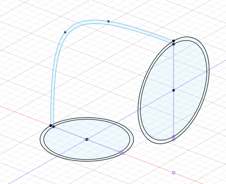

Comme souvent avec Fusion 360 il y a plusieurs manières de faire. En voici une
Faire 2 esquisses avec les entrées et sortie du raccord. 2 cercles avec leurs épaisseurs en utilisant la fonction de décalage. Puis une 3ème esquisse pour relier les bords de chaque cercle avec la fonction spline + décalage
Ensuite faire 2 lissages. Un en sélectionnant les 2 cercles complets et ligne extérieure comme guidage. Puis un autre lissage en sélectionant l'intérieur des cercle et la ligne intérieure comme guidage
Il suffit ensuite de jouer sur la forme des "splines" pour ajuster la forme du raccord
Si les épaisseur en entrée et sortie ne sont pas les même il faut réaliser 2 splines (guidage) indépendantes et les rattacher aux cercle en utilisant la fonction projection pour s'accrocher au bord de chaque cercle

J'ai repris de 0 et après quelques déconvenues, j'ai réussi à faire ce que je voulais.
De plus en commençant par l'angle, cela était nettement plus simple et rapide !
Au final la solution retenue fut : deux cercles avec une spline pour donner la direction souhaitée + l'outils "coque" pour évider.
J'ai eu un peu de mal car il m'insultait à chaque fois que je voulais faire le lissage image.png.c954fd0aa67d5f8a1ad49a6d366b0851.png
Alors que la partie jaune c'est lui qui l'a dessiné ! Pas moi !

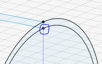

Au départ comme dans l'exemple de @jcjames_13009, j'avais mis la spline en partant des extérieurs par rapport au point de corde (amis motards bonjours).
Mais j'avais systématiquement ce message d'erreur et impossible de valider. J'ai alors essayé de mettre l'axe en partant du centre des cercles. Idem.
A chaque fois la partie large de la courbe passait bien, mais il m'insultait pour la corde, la plus petite distance entre les deux cercles. Comme si il n'arrivait pas à tracer une courbe propre.
Alors je me suis dit que si c'est ça qui l'embête, qu'il se débrouille d'abord avec ça ... et j'ai mis la spline entre les points les plus proches des deux cercles et c'est passé.
Ensuite c'était même plus simple que ce que j'avais fait la première fois, j'ai juste eu à extruder les extrémités pour avoir ce que je voulais.
