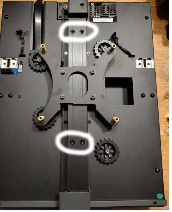

Un truc qui me chouine, sur quoi sont vissées les 4 visses que j ai entouré en blanc
2 sur le chassis et les 2 autres ?
pas juste sur la fine tole quand meme...

Bonjour, effectivement deux moteurs, mais une courroie de synchronisation sur le dessus.
J'ai bien l'impression et actuellement, j'ai retiré la façade de l'avant, lorsque j'appuie sur le châssis en acier, il plit un peu.
