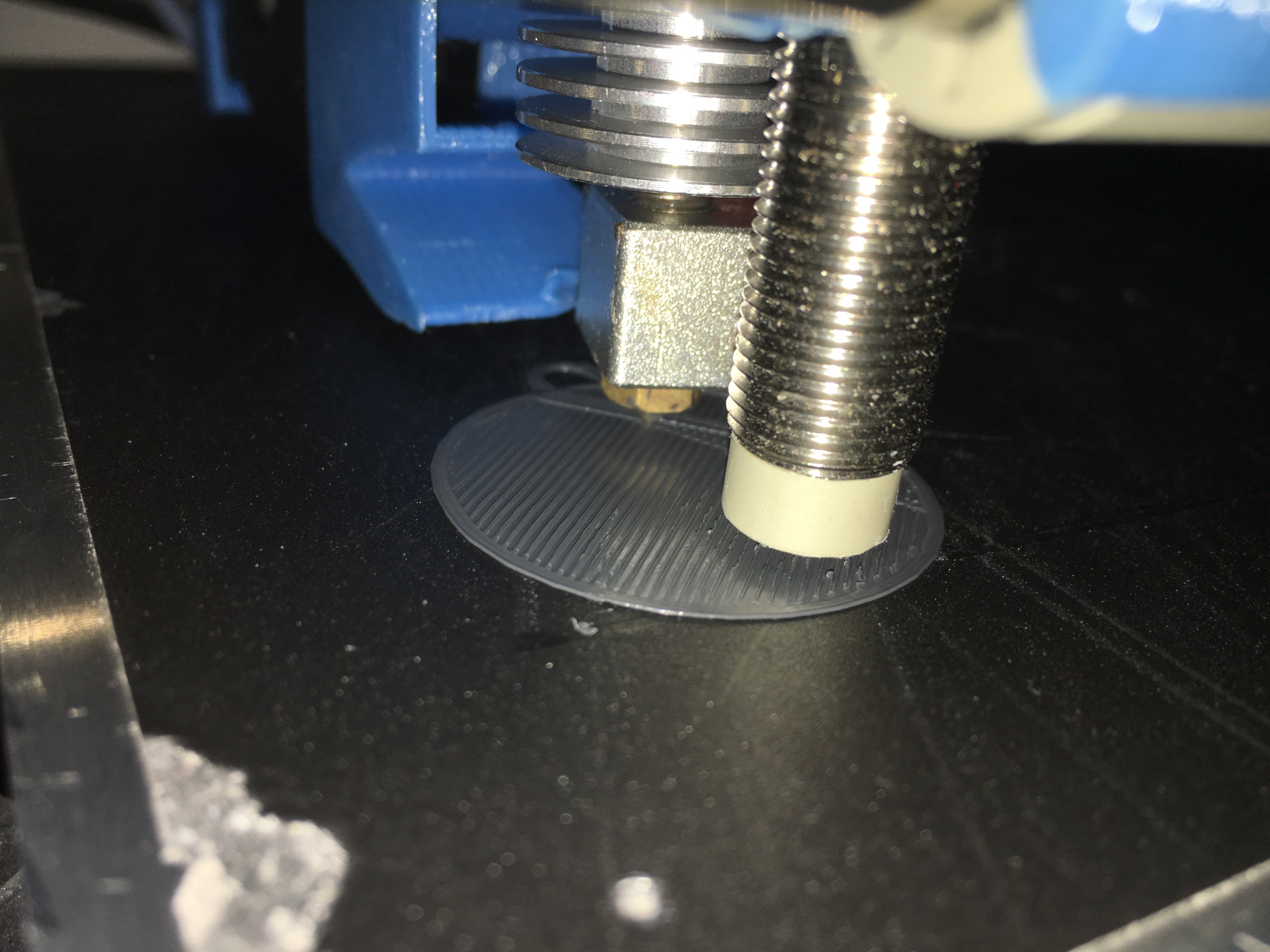

smx71 Posté(e) Décembre 19, 2016 Partager Posté(e) Décembre 19, 2016 Hello ! J'ai effectué la mise en place des tige trapezoidale et la mise à jour du Marlin, mais depuis j'ai un problème de claquement de l'extrudeur... La première couche aucun problème elle est parfaite mais alors dès que l'imprimante attaque la seconde couche c'est une catastrophe, l'extrudeur claque en permanence ... 1ère couche : parfaite, le PLA accroche correctement elle n'est pas trop tassé, pour moi elle impeccable 2ème couche : l'extrudeur claque en permanence, je modifie le flow, température c'est pareil... 3ème couche : aucun problème 4ème couche : l'extrudeur claque à nouveau Avez vous une idée du pourquoi du comment ? j'ai l'impression que mon chariot ne s'élève pas assez entre chaque couche, pourtant j'ai fait une mesure avec un pied a coulisse et les valeurs me semble correct... Lien vers le commentaire Partager sur d’autres sites More sharing options...
gisclace Posté(e) Décembre 19, 2016 Partager Posté(e) Décembre 19, 2016 Bonjour, Tu as mis quoi dans le marlin pour le Z ? Lien vers le commentaire Partager sur d’autres sites More sharing options...
smx71 Posté(e) Décembre 19, 2016 Partager Posté(e) Décembre 19, 2016 (modifié) Comme préconisé : 400 Je viens de lancer une test avec des paramètres différents : Température 190 - Flow 85 Edit 1 : Voici ma première couche, elle me semble correct Wait & See.... Modifié (le) Décembre 19, 2016 par smx71 Lien vers le commentaire Partager sur d’autres sites More sharing options...

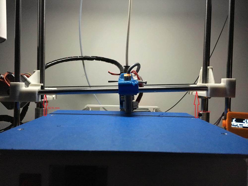

smx71 Posté(e) Décembre 21, 2016 Partager Posté(e) Décembre 21, 2016 (modifié) Après bien des galères j'arrive enfin à faire coulisser l'axe des Z correctement cependant reste une chose... les deux tiges filetées ne se déplace pas avec la même cadence, première fois que je vois ça -_-' voici une photo de mon problème *Au démarrage de l'impression, tout était parfaitement parallèle !* Le pire, j'ai absolument aucune idée du pourquoi du comment ... Si vous avez des idées ! Bonne journée Modifié (le) Décembre 21, 2016 par smx71 Lien vers le commentaire Partager sur d’autres sites More sharing options...
Patrick013 Posté(e) Décembre 21, 2016 Partager Posté(e) Décembre 21, 2016 Salut T'as pas un moteur qui patine ?? (manchon mal serré) Lien vers le commentaire Partager sur d’autres sites More sharing options...
smx71 Posté(e) Décembre 21, 2016 Partager Posté(e) Décembre 21, 2016 il y a 24 minutes, Patrick013 a dit : Salut T'as pas un moteur qui patine ?? (manchon mal serré) Je viens de vérifier à l'instant, le serrage est correct tant coté moteur que coté tige trapezoidale ... bizarre bizarre... Lien vers le commentaire Partager sur d’autres sites More sharing options...

gisclace Posté(e) Décembre 22, 2016 Partager Posté(e) Décembre 22, 2016 (modifié) Bonjour, si tu demande une montée via usb de Z, tu vois les deux tourner ou seulement celui de gauche et celui de droite par petits à-coups ? Modifié (le) Décembre 22, 2016 par gisclace Lien vers le commentaire Partager sur d’autres sites More sharing options...
smx71 Posté(e) Décembre 22, 2016 Partager Posté(e) Décembre 22, 2016 (modifié) Je vois les deux coupleurs tourner ensemble, il m'ont l'air synchro ... J'en suis à me demander si il n'y aurait pas une erreur sur le pas de vis de ma tige trapezoidale Edit 1 : Je vais essayer d'inverser les deux moteurs... Modifié (le) Décembre 22, 2016 par smx71 Lien vers le commentaire Partager sur d’autres sites More sharing options...
gisclace Posté(e) Décembre 22, 2016 Partager Posté(e) Décembre 22, 2016 Mesure le pas avec un pied à coulisse ou un réglé, tu en auras le cœur net ;-) 1 Lien vers le commentaire Partager sur d’autres sites More sharing options...
smx71 Posté(e) Décembre 22, 2016 Partager Posté(e) Décembre 22, 2016 (modifié) J'ai essayer de changer les moteur de coté -> même problème Mesure du pas -> il est bon Pas de point dur sur les tiges lisses et tiges filetées Je vais voir son coefficient pénétration dans l'air, en la balançant par la fenêtre ... En tous cas merci pour votre aide Modifié (le) Décembre 22, 2016 par smx71 1 Lien vers le commentaire Partager sur d’autres sites More sharing options...
asphyth Posté(e) Décembre 22, 2016 Partager Posté(e) Décembre 22, 2016 il y a 25 minutes, smx71 a dit : J'ai essayer de changer les moteur de coté -> même problème Mesure du pas -> il est bon Pas de point dur sur les tiges lisses et tiges filetées Je vais voir son coefficient pénétration dans l'air, en la balançant par la fenêtre ... En tous cas merci pour votre aide et quand tu inverse les tiges ? celle de gauche a droite, celle de droite a gauche ? peut etre un pb d'ecrou ?! Lien vers le commentaire Partager sur d’autres sites More sharing options...
smx71 Posté(e) Décembre 22, 2016 Partager Posté(e) Décembre 22, 2016 il y a 4 minutes, asphyth a dit : et quand tu inverse les tiges ? celle de gauche a droite, celle de droite a gauche ? peut etre un pb d'ecrou ?! J'ai essayé aussi mais j'ai le même problème Lien vers le commentaire Partager sur d’autres sites More sharing options...
asphyth Posté(e) Décembre 22, 2016 Partager Posté(e) Décembre 22, 2016 il y a 1 minute, smx71 a dit : J'ai essayé aussi mais j'ai le même problème toujours du meme coté ou du coté de la tige ? ta essayé le changement des ecrous ? problème de connectique ? Lien vers le commentaire Partager sur d’autres sites More sharing options...
smx71 Posté(e) Décembre 22, 2016 Partager Posté(e) Décembre 22, 2016 à l’instant, asphyth a dit : toujours du meme coté ou du coté de la tige ? ta essayé le changement des ecrous ? problème de connectique ? J'ai passé la tige de droite à gauche -> même problème en les inversant haut bas -> même problème Echange des moteurs -> même problème Lien vers le commentaire Partager sur d’autres sites More sharing options...
asphyth Posté(e) Décembre 22, 2016 Partager Posté(e) Décembre 22, 2016 il y a 33 minutes, smx71 a dit : J'ai passé la tige de droite à gauche -> même problème en les inversant haut bas -> même problème Echange des moteurs -> même problème meme probleme sur la tige ou sur le coté gauche ? si c'est a chaque fois sur le coté gauche, ca viens pas de la tige, donc si tu as verifier l'ecrou, ca viens surement de la connectique, peut etre une fiche du cable un peu defaite qui fait faux contact ?! Lien vers le commentaire Partager sur d’autres sites More sharing options...

smx71 Posté(e) Décembre 22, 2016 Partager Posté(e) Décembre 22, 2016 Il y a 1 heure, asphyth a dit : meme probleme sur la tige ou sur le coté gauche ? si c'est a chaque fois sur le coté gauche, ca viens pas de la tige, donc si tu as verifier l'ecrou, ca viens surement de la connectique, peut etre une fiche du cable un peu defaite qui fait faux contact ?! Oui le problème est tout le temps coté gauche Je viens vérifier l’écrou il coulisse parfaitement sur la tige... J'attends de recevoir mes roulements linéaires SM8UU pour tous les changer et voir si le problème disparaît ! I keep you post ! Merci en tous cas pour le temps que vous me consacrez Matt Lien vers le commentaire Partager sur d’autres sites More sharing options...
