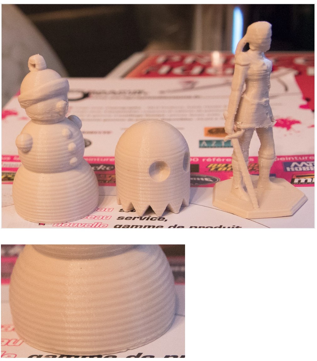

AxelB Posté(e) Janvier 4, 2017 Partager Posté(e) Janvier 4, 2017 (modifié) Bonjour, en plus de ce qu'il y a déjà sur une DE200 montée, que faut il à part les deux tiges trapézoïdale et les deux morceau de plastique à imprimer svp ? C'est pour savoir s'il faut prévoir des roulements, de la visserie ou autre car je n'ai rien de plus que ce qui a été fourni avec la DiscoEasy. Enfin comment ce fait il que ces tiges suppriment le wobble, leur forme leur permet d'être plus stable ? Pour ma part actuellement j'ai ça avec les tiges dagoma : Merci. Modifié (le) Janvier 4, 2017 par AxelB Lien vers le commentaire Partager sur d’autres sites More sharing options...

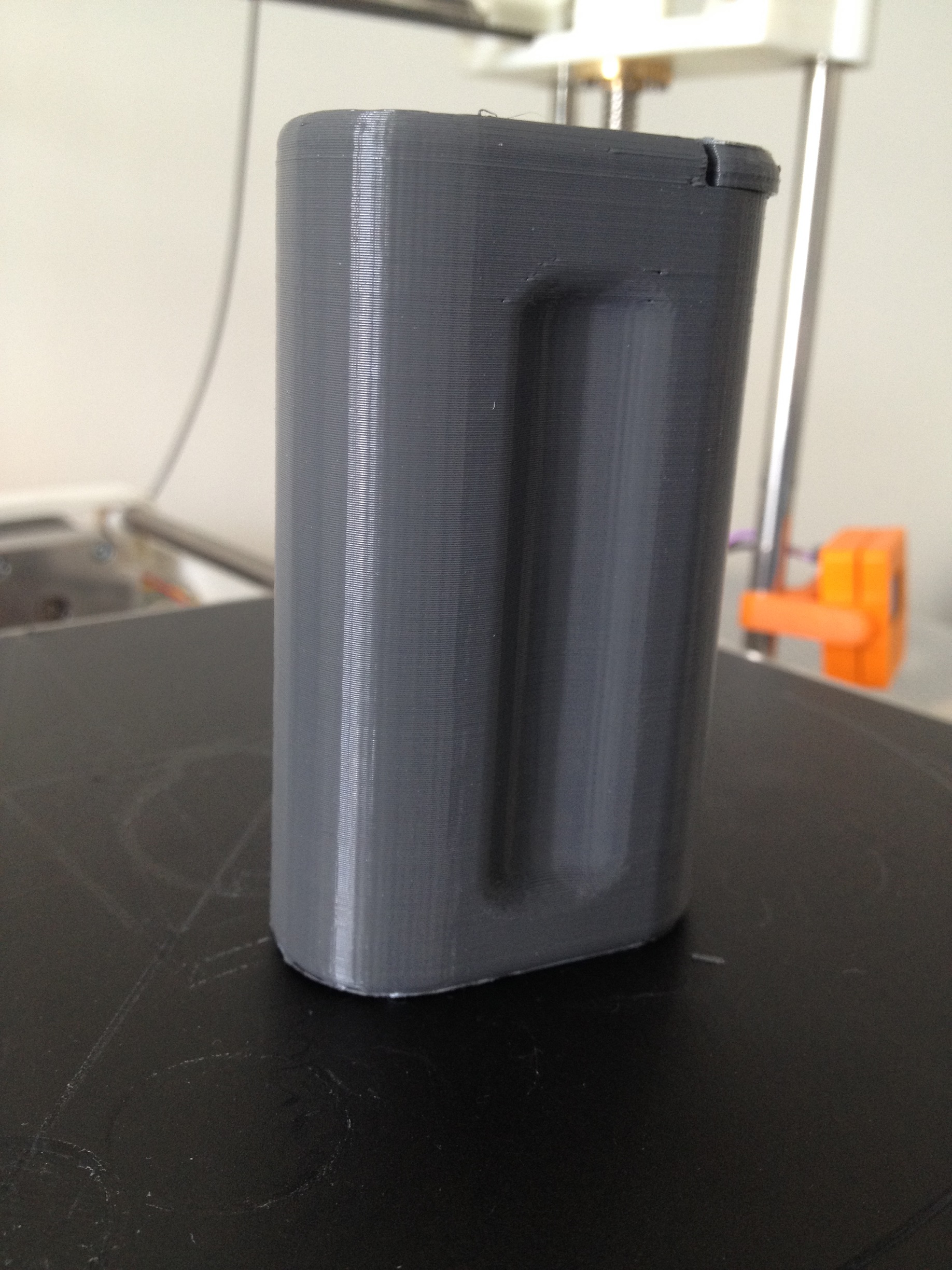

smx71 Posté(e) Janvier 11, 2017 Partager Posté(e) Janvier 11, 2017 Hello ! Voici la première pièce imprimé depuis avec réussite !! Il reste quelque imperfection, je vais me pencher sur les températures d'extrusion .... Merci à tous pour votre aide ! je suis redevable si vous êtes dans le coin passez boire une bière 1 Lien vers le commentaire Partager sur d’autres sites More sharing options...
smx71 Posté(e) Janvier 11, 2017 Partager Posté(e) Janvier 11, 2017 (modifié) il y a 16 minutes, Demoniac a dit : @smx71 Magnifique cette impression je vais regarder également pour passer en trapézoïdales sur ma "DiscoveryEasy200" parce que là sincèrement ça en jette un max Ce sont bien des roulements SM8UU linéaires que tu as mis en place en remplacement de tous les LM8UU ou seulement de quelques uns ? Merci par avance pour ta réponse Alors pour les roulements c'est une très bonne question car j'ai fait un nombre inimaginable d'essai pour voir lesquels sont les mieux en fonction de l'emplacement... Actuellement je fonctionne comme ça : - Axe Y (4) : iGus Drylin - RJ4JP-01-08 - Axe X (2) : iGus Drylin - RJ4JP-01-08 - Axe Z (6) : SM8GUU Impossible pour moi de mettre des iGus en Z car les pièces de structure ne sont pas assez précise et j'avais de gros problème de translation et donc de chariot qui ne restai pas parallèle... Modifié (le) Janvier 11, 2017 par smx71 Lien vers le commentaire Partager sur d’autres sites More sharing options...
smx71 Posté(e) Janvier 11, 2017 Partager Posté(e) Janvier 11, 2017 il y a 1 minute, Demoniac a dit : @smx71 Et au niveau des barres lisses tu as gardé celles d'origine ou tu les as également remplacées par des rectifiées/ou non, acier/inox ? J'ai gardé les barres d'origines par contre je les aie polies avec du Belgom Alu entièrement... Lien vers le commentaire Partager sur d’autres sites More sharing options...
smx71 Posté(e) Janvier 11, 2017 Partager Posté(e) Janvier 11, 2017 il y a 4 minutes, Demoniac a dit : @smx71 OK merci pour les renseignements. En attendant le résultat de ton impression est tip top Merci Il y a encore des imperfections qui n'apparaisse pas sur la photo mais pense pouvoir améliorer encore un peu en jouant sur les températures d'extrusions... à voir... Si jamais tu as besoin d'information n'hésite pas j'ai pas toute les connaissances des grands de l'impression mais avec le temps je commence de saisir les caprices de notre chère Dagoma ... Lien vers le commentaire Partager sur d’autres sites More sharing options...
