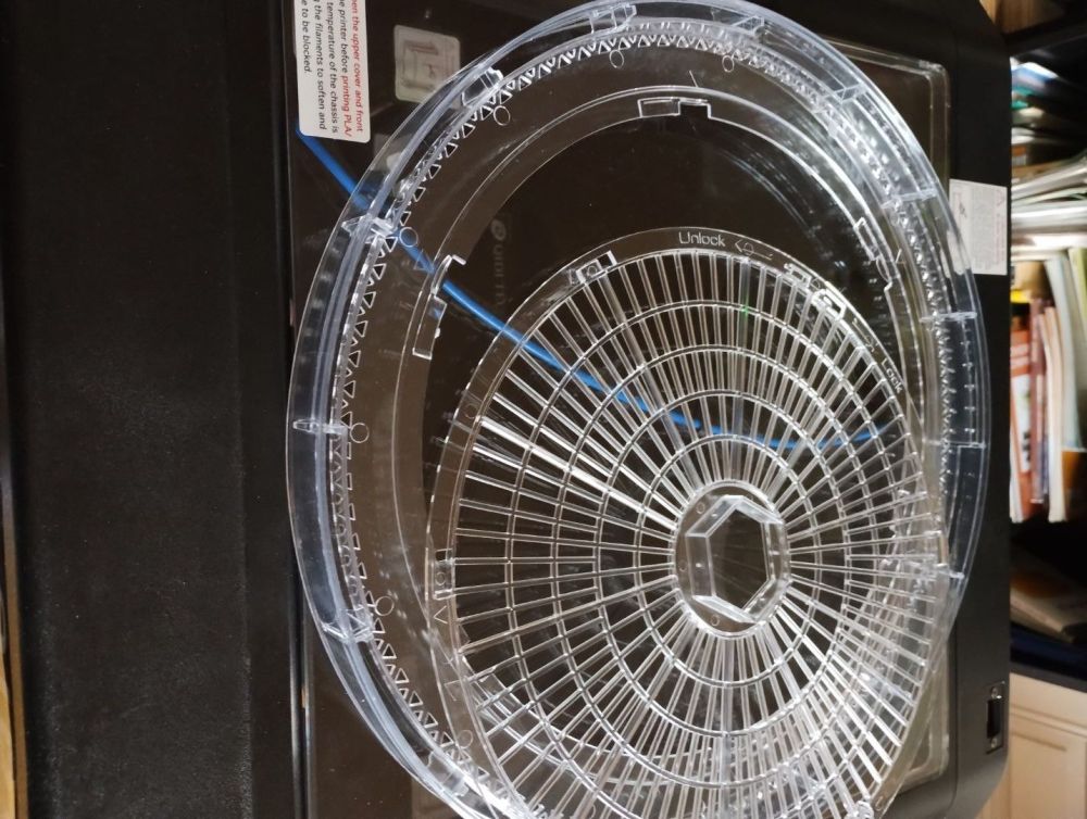

Kachidoki Posté(e) Octobre 23, 2023 Partager Posté(e) Octobre 23, 2023 Aucune idée pour la découpe, j'ai laissé mes grilles intactes grâce aux réhausses. Elles me permettent d'empiler des bobines sans qu'elles ne se touchent. C'était en prévision d'un éventuel système de support de la bobine pour pouvoir imprimer pendant que ça sèche. En plus c'est un plastique dans le genre polycarbonate, bien cassant comme du verre à la découpe... 1 Lien vers le commentaire Partager sur d’autres sites More sharing options...
fran6p Posté(e) Octobre 23, 2023 Partager Posté(e) Octobre 23, 2023 Celui que j'utilise, de moins en moins, est un modèle dont les fonds de paniers peuvent se clipser (déclipser), accueillant sans problème des bobines de 20 cm de diamètre. Censé chauffer jusqu'à 70°C. Révélation 1 Lien vers le commentaire Partager sur d’autres sites More sharing options...

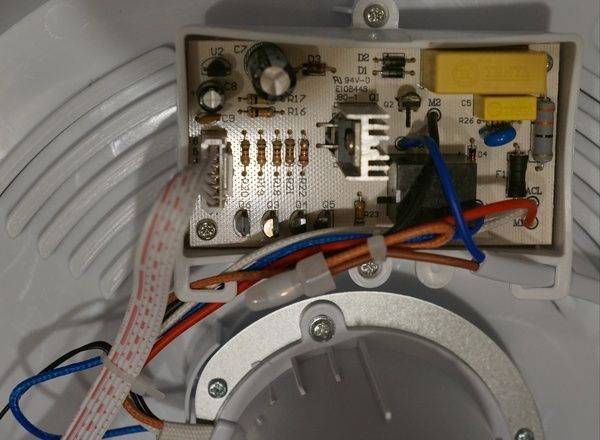

electroremy Posté(e) Octobre 28, 2023 Auteur Partager Posté(e) Octobre 28, 2023 (modifié) Bonjour, Donc j'ai racheté un déshydrateur chez Boulanger. Un peu plus cher mais de meilleure facture. Mais je n'arrive pas à obtenir 70°C malgrès pas mal de bricolage. Donc voici l'appareil : https://www.boulanger.com/ref/8009968 L'air sort bien de la buse à 70°C : Mais dans l'appareil il plafonne à 57°C Je me dis que c'est parce que l'appareil n'est pas isolé. De plus je ne vais pas utiliser ces paniers en plastique, trop chiants à découper et à adapter. Je me suis fabriqué un panier et un couvercle isolé maison, avec des matériaux de récupération : - panneau de novopan - un vieux bidon en acier - des bouts de tôle - une grille en acier - une chute de tube en acier (mat d'antenne) - un petit tube en alu - des chutes de laine de verre - une chute de tissu Voici la fabrication du panier et du capot : Les pièces en métal : Les pièces en bois : Le panier, sur lequel sera posé la bobine, avec un déflecteur d'air chaud. A noter les vis servant au centrage : Maintenant le capot : L'anneau en bois avec trois plots de centrage : Pour l'assemblage, je fais en sorte que la tôle du bidon ne touche pas la surface en plastique, donc calage avec 3 épaisseurs de post-it : Puis assemblage à blanc : Je colle temporairement l'anneau au bidon avec un pistolet à colle : Puis je visse le bidon par l'intérieur sur l'anneau : Je fais sauter la colle chaude (car elle risque de couler ensuite si je la laisse) : Le reste de l'assemblage, avec l'isolation : Remarquez l'étanchéïté avec le scotch alu Enfin, l'agrafage du tissu : C'est terminé Donc maintenant on positionne tout et on essaye : La température se maintient entre 60° et 62°C, alors que l'appareil est réglé sur 70°C L'isolation a cependant certainement fait économiser de l'énergie Je me dit qu'il faudrait isoler mieux, et qu'il aurait été pertinent de faire une double paroi pour récupérer la chaleur de la sortie d'air... J'utilise une chute de placo pour faire un "surcouvercle" : Notez que le côté hydrofuge de ce placo marine a été placé à l'intérieur Je positionne le tout : On constate que l'air entre le surcouvercle et le tissu du capot est à 30°C. Sur le dessus, après démontage, ça monte à 40°C. Mais la température à l'intérieur reste à peine au dessus de 60°C Je me dit : allez encore un peu d'isolation : (note sur cette photo l'afficheur de l'appareil indique 37 minutes restantes et pas 37°C. L'appareil est bien réglé sur 70°C) Mais rien à faire, toujours 60°C à l'intérieur : La régulation est assez bonne, mais au niveau de la sortie de l'air DANS la buse La sonde de température est dans la buse, et pas dans la partie "utile" de l'appareil... d'ou le décalage de température. Il va falloir que j'agisse sur la régulation, et donc modifier l'appareil. Dommage car mon capot avait l'avantage de ne pas modifier l'appareil, ce qui permettait de continuer à bénéficier de la garantie. => et vous, sur vous déshydrateurs, avez-vous mesuré la température atteinte ? => quels filaments avez vous réussi à sécher avec succès, avec quelle température réellement atteinte ? J'ai besoin de sécher de l'ABS, 70°C c'était déjà limite car 80°C est souvent préconisé. J'ai peur qu'à 60°C ce soit inefficace... J'ai aussi besoin de sécher du Polycast, du PETG, du HIPS et peut-être du PLA. A bientôt Modifié (le) Octobre 28, 2023 par electroremy Lien vers le commentaire Partager sur d’autres sites More sharing options...

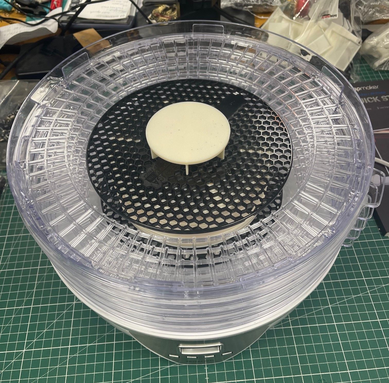

Kachidoki Posté(e) Octobre 28, 2023 Partager Posté(e) Octobre 28, 2023 (modifié) @electroremy ton système ne laisse plus s'évacuer l'humidité non ? Il doit y avoir des ouïes au sommet pour laisser la vapeur sortir, sinon tu fais une cuisson à l'étouffée... Je viens de mettre le mien en route, dans une pièce à 12-14°C ambiant actuellement. Au passage, c'est un 245W. Au thermomètre IR j'ai trop de réflexions (surfaces brillantes) pour avoir une température fiable (~80°C) affiché en sortie de diffuseur). Au thermocouple, entre les ailettes de mon diffuseur j'ai 95°C, si je rentre un peu plus je dépasse les 120°C. C'est d'ailleurs pour cette raison que je pose mes bobines deux grilles au dessus. Là j'attends la montée en température et l'homogénéisation avec une bobine dedans pour faire un relevé dans la chambre de séchage. A l'époque j'avais fait un relevé rapide au thermomètre IR à 50°C sur une bobine de PLA galaxy black, c'était dans les clous. EDIT: Alors résultat, température ambiante de 16°C (ben oui ça chauffe la pièce en même temps) thermostat sur 70°C, j'ai 65°C au thermocouple contre les spires extérieures. Le thermomètre IR me donne 55°C sur les spires (blanc brillant) et 60°C sur les flasques (noir mat) et 52°C sur les parois MDF, côté extérieur, mais les mesures IR sont faites en sortant la bobine du deshydrateur. Modifié (le) Octobre 28, 2023 par Kachidoki Lien vers le commentaire Partager sur d’autres sites More sharing options...

electroremy Posté(e) Octobre 29, 2023 Auteur Partager Posté(e) Octobre 29, 2023 J'aime bien aller au bout des choses. Surtout quand ça touche à la technique, et qu'on tombe sur des informations qui se contredisent. J'ai trouvé une solution simple pour que mon appareil atteigne les 70°C Le capteur de température est une CTN (c'est indiqué sur le circuit imprimé) Je l'ai débranché et mesuré sa résistance à la température ambiante (21°C) : Puis, j'ai chauffé à l'aide d'un sèche cheveux, et mesuré la résistance à une température de 60°C : Enfin, j'ai cherché une datasheet de CTN ; bingo ! Les valeurs mesurées montrent que le capteur est une CTN "type 103" de 10KOhms Donc pour obtenir les 70°C promis, j'ai juste soudé en série avec la CTN une résistance pour "décaler" la valeur vue par la carte électronique : Victoire : Deux remarques importantes : - Il faudra que je fasse un étalonnage, car avec une résistance en série j'ai pu obtenir 70°C chauffé pour 70°C réglé, mais il y aura certainement un décalage pour les autres températures. Pour ne pas avoir de décalage, il aurait fallu que je fasse un montage plus "complexe", avec une résistance en série et une autre en parallèle calculées pour décaler les valeurs de façon uniforme sur la plage de température (chose que j'avais déjà faite il y a une dizaine d'année pour installer une sonde de température extérieure sur ma chaudière, la CTN avec les caractéristiques requises étant introuvable j'ai du faire un montage avec une CTN standard, une résistance parallèle et une résistance série). - ATTENTION : ma modification fait perdre la garantie, et comme l'appareil chauffe plus il ne doit pas fonctionner sans surveillance (même s'il comporte une protection supplémentaire contre la surchauffe). Il suffit de faire la déshydratation dans une pièce où on a prévu de faire autre chose pendant toute la journée. Mes capots et couvercles ont l'avantage, en plus de n'avoir rien coûté car fait avec de la récup, d'être dans des matériaux qui résistent mieux à la chaleur que les grilles et couvercle en plastique d'origine. @divers tu vas me dire, mais pourquoi je me suis autant cassé la tête ? En faisant des recherches, je trouve sur plusieurs sites qu'il faut sécher l'ABS à 80°C - exemple ici https://all3dp.com/fr/2/secher-filament-pla-abs-nylon/ Donc j'ai tendance à croire ce que ces sites à priori réputés expliquent. Le retour d'experience des membres du forum est que ça fonctionne avec un déshydrateur de fruits du commerce à 70°C Le premier déshydrateur que j'ai acheté ne fonctionnait pas du tout => retour pour remboursement Le deuxième déshydrateur fonctionne mais n'atteint pas la température indiquée... Bref : ces déshydrateurs sont des petits appareils électroménagers à quelques dizaines d'euros, rien à voir avec du matériel pro, quand on en achète un c'est un peu la loterie. Je n'ai aucun moyen de savoir comment chauffe ton déshydrateur et celui de @Kachidoki (hypothèse : vous êtes tombés sur des modèles qui chauffent plutôt bien, peut-être même un peu plus que la température affichée genre 75°C) d'où toutes ces questions et mesures. Que conclure ? - Si l'expérience montre que 60°C est suffisant pour sécher de l'ABS, il faudrait mettre à jour toutes ces pages web qui expliquent qu'il faut 80°C - Et aussi que les fabricants d'appareils électroménagers affichent la vraie température (ça c'est le genre de truc qui m'énerve au plus haut point, les caractéristiques promises mais non respectées) Lien vers le commentaire Partager sur d’autres sites More sharing options...

Titouvol Posté(e) Octobre 31, 2023 Partager Posté(e) Octobre 31, 2023 Après faut se débrouiller pour que la bobine puisse rester dans le séchoir pendant l'impression. Perso j'ai un Sunlu v1, qui a un petit trou sur le dessus et le devant pour laisser sortir le filament tout en restant fermé. il y a 2 minutes, fran6p a dit : cuire des filaments dans ce four me vaudrait certainement des problèmes avec Madame De mon côté ce serait plus simple, elle te monte la température à 180 sans regarder et si tu râles que la bobine est HS, tu te prendras juste un "bah qu'est ce que ça foutait là ?" ... suivit d'une accusation d'avoir ruiné le four ! (forcément ... à 180 tu as des chances d'avoir juste une mare de plastique au fond). Sinon je pense que les précos sont surtout optimisées : utiliser la résistance à la chaleur de ces filaments pour les sécher le plus vite possible sans les abimer. Aller doucement n'intéresse pas un professionnel généralement ... le temps c'est de l'argent. (et en plus il est fort probable que 5h à 100 consomme moins que 12h ou 24h à 70 !) Lien vers le commentaire Partager sur d’autres sites More sharing options...
