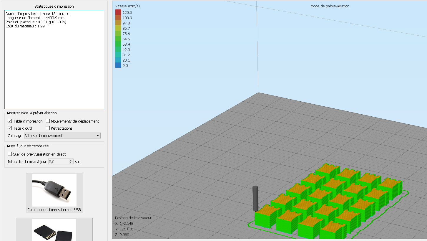

Aezio Posté(e) Octobre 26, 2023 Partager Posté(e) Octobre 26, 2023 Si tu veux avoir une idée du coût que ça pourrait représenter, tu peux regarder sur des calculateurs en ligne qui peuvent te faire une estimation du prix en prenant différents paramètres en compte (main d'œuvre, temps d'impression, électricité, etc.). Attention cependant, ça ne veut pas dire que c'est le juste prix, mais ça peut te permettre d'avoir une idée. J'ai fait le test vite fait avec ta tour en 20 exemplaires avec mes imprimantes, en mettant un peu au pif le temps de main d'œuvre et son coût ainsi que le coût du filament, et ça donne entre 5€ et 9€ pour les 20 tours (ça varie surtout en fonction de temps de main d'œuvre). À voir pour les autres modèles, mais peut-être que son prix n'est pas si déconnant que ça. Après je ne sais pas quel matériel utilise ton imprimeur, quel est le filament qu'il utilise, etc. donc il s'agit d'une estimation à prendre avec de très grosses pincettes. Lien vers le commentaire Partager sur d’autres sites More sharing options...
BOENS Emmanuel Posté(e) Octobre 26, 2023 Auteur Partager Posté(e) Octobre 26, 2023 Si l'on parle de la masse de la tour qui est de 2,42 g, en gros ça fait 6 centimes de filament. Si le matériel et la main d'œuvre correspond à 99% du coût, j'ai un peu de mal. En fait je m'interroge sur le fait que si le tout me coute 100 euros pour ce seul projet, autant m'investir sur une petite imprimante 3D. Reste à acheter les bobines de filament . Lien vers le commentaire Partager sur d’autres sites More sharing options...
pat30 Posté(e) Octobre 26, 2023 Partager Posté(e) Octobre 26, 2023 (modifié) il y a 47 minutes, BOENS Emmanuel a dit : Si le matériel et la main d'œuvre correspond à 99% du coût, j'ai un peu de mal. Dsl mais dans ton calcul tu ne compte pas l'électricité (car nos machines ne fonctionne pas avec le vent), la maintenance, le taux d'échec, la perte de filaments, l'emballage, le déplacement pour la Poste... la liste est longue il y a 47 minutes, BOENS Emmanuel a dit : En fait je m'interroge sur le fait que si le tout me coute 100 euros pour ce seul projet, autant m'investir sur une petite imprimante 3D. Reste à acheter les bobines de filament Bonne idée comme ça on parlera de prix plus tard . EDIT: un petit exemple avec ta tour (j'arrondie): 2€ de fil ok mais 1h de print, tu as 9 fichiers donc 20 € de fil 9 h de print, toutes les heures il faut attendre que ça refroidisse, changer de fil et on repart pour 1 h, dans le meilleur des cas une grosse journée sinon 1,5 jours, si problème à 50 min d'impression, on jette et on recommence. Ensuite on emballe les pièces, direction relais colis, 1 heure de plus puis le carburant. en gros 20 € de fil, 5 € d'électricité, 2€ de carburant, sans perte il reste 70€ soit la moitié du SMIC/ jour Alors est ce que toi tu bloquerais un weekend pour 70€ ? tu irais travailler pour 35€/jours ? Modifié (le) Octobre 26, 2023 par pat30 Lien vers le commentaire Partager sur d’autres sites More sharing options...
Aezio Posté(e) Octobre 26, 2023 Partager Posté(e) Octobre 26, 2023 Quoiqu'il arrive la proportion du filament dans le prix final sera faible vu qu'il y a peu de pièces et qu'elles sont petites. Même en comptant un faible temps de main d'œuvre et un prix horaire relativement faible, la main d'œuvre représentera toujours une écrasante majorité du prix, il faut penser à toutes les petites étapes (préparation, vérification, emballage, expédition, etc.) qui bout à bout représentent un certain temps. Si tu penses avoir d'autres besoins à l'avenir, peut-être que tu peux regarder pour une imprimante et les bobines de chaque couleur. Par contre si c'est juste pour imprimer ces pièces, tu vas acheter des bobines de 1kg pour n'en utiliser qu'une vingtaine de grammes et le prix de toutes les bobines se rapprochera du prix de l'imprimante. Lien vers le commentaire Partager sur d’autres sites More sharing options...

BOENS Emmanuel Posté(e) Octobre 26, 2023 Auteur Partager Posté(e) Octobre 26, 2023 Merci Pat d'avoir pris du temps pour m'expliquer tout ça. En effet je comprends le prix proposé par une entreprise qui est lié au salaire de ses ouvriers et son fonctionnement. C'est pour cette raison que je propose mon projet hors entreprise, ici sur le forum. Moi personnellement, si tu me proposes de gagner 70 euros en mettant en route ma machine durant un week-end, je trouve ça intéressant financièrement. Mais c'est vrai qu'à la base j'avais pour idée le prix d'une trentaine d'euros hors envoi. Je vais reconsidérer mon prix. Une petite question: dans cette situation où sur la planche tu créer une série de tours, peux tu ordonner à ton imprimante d'en finir une avant d'en aborder une autre? Cela permettrai de réduire la perte si il y a un souci. Pour répondre à Aezio, j'ai trouvé l'option d'acheter des "couronnes" de 50 grammes de fil, mais c'est généralement en rupture de stock Lien vers le commentaire Partager sur d’autres sites More sharing options...
pat30 Posté(e) Octobre 26, 2023 Partager Posté(e) Octobre 26, 2023 il y a 18 minutes, BOENS Emmanuel a dit : si tu me proposes de gagner 70 euros en mettant en route ma machine durant un week-end, je trouve ça intéressant financièrement Justement on ne se limite pas à démarrer une machine... il y a 18 minutes, BOENS Emmanuel a dit : Une petite question: dans cette situation où sur la planche tu créer une série de tours, peux tu ordonner à ton imprimante d'en finir une avant d'en aborder une autre? Cela permettrai de réduire la perte si il y a un souci. Non Lien vers le commentaire Partager sur d’autres sites More sharing options...
