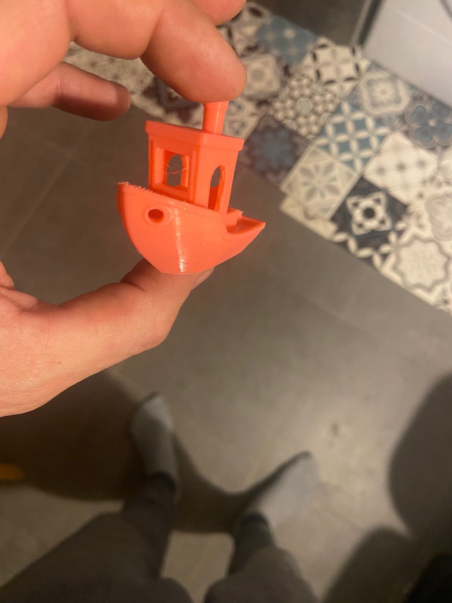

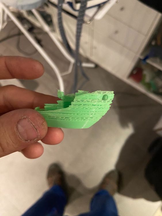

florian 3d novice Posté(e) Octobre 29, 2023 Partager Posté(e) Octobre 29, 2023 bonsoir a tous pouvez vous m'aider a comprendre d'où vient le probleme s'il vous plait Lien vers le commentaire Partager sur d’autres sites More sharing options...
Augustus Posté(e) Octobre 29, 2023 Partager Posté(e) Octobre 29, 2023 Je n'ai jamais vu ça mais j'ai l'impression que c'est un décalage de couche. Lien vers le commentaire Partager sur d’autres sites More sharing options...
RFN_31 Posté(e) Octobre 29, 2023 Partager Posté(e) Octobre 29, 2023 Quelle imprimante ? quel filament ? paramètres ? Lien vers le commentaire Partager sur d’autres sites More sharing options...
florian 3d novice Posté(e) Octobre 29, 2023 Auteur Partager Posté(e) Octobre 29, 2023 Oui désolé Imprimante ender3V2 extrudeur sprite pro blt sonic pad vitesse impression 25mm/s température 210’ plateau 60´ matière pla+ Lien vers le commentaire Partager sur d’autres sites More sharing options...

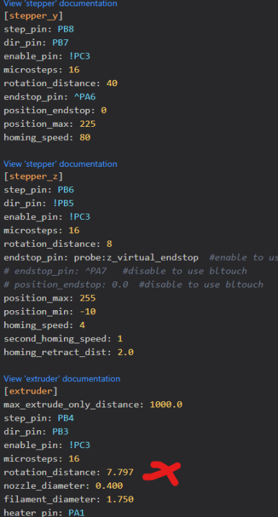

RFN_31 Posté(e) Octobre 29, 2023 Partager Posté(e) Octobre 29, 2023 Tu as calibré les steps de l'extruder ? Car entre le bowden de la version de base et la tête Sprite, la valeur est très différente... Tu ne dis pas si c'est arrivé tout d'un coup , si tu avais réussi à imprimer avant cette pièce, ... Lien vers le commentaire Partager sur d’autres sites More sharing options...
florian 3d novice Posté(e) Octobre 29, 2023 Auteur Partager Posté(e) Octobre 29, 2023 il y a 1 minute, RFN_31 a dit : Tu as calibré les steps de l'extruder ? Car entre le bowden de la version de base et la tête Sprite, la valeur est très différente... Tu ne dis pas si c'est arrivé tout d'un coup , si tu avais réussi à imprimer avant cette pièce, ... après plusieurs recherches de paramètre pour régler le sonic pad avec le sprite le bl tuch et cura quand tu débute dans l’impression 3D c’est un vrai casse tête donc je pense que les steps de l’extrudeur ne doivent pas être calibré. un ami m’a prêté son imprimante le temps de son déménagement mais il n’avait jamais prit le temps de faire les réglages du coup il m’a refilé le bébé Ah et non avant cette pièce j’avais pas encore fait d’impression Lien vers le commentaire Partager sur d’autres sites More sharing options...
Solution hyoti Posté(e) Octobre 29, 2023 Solution Partager Posté(e) Octobre 29, 2023 (modifié) il y a une heure, florian 3d novice a dit : après plusieurs recherches de paramètre pour régler le sonic pad avec le sprite le bl tuch et cura quand tu débute dans l’impression 3D c’est un vrai casse tête donc je pense que les steps de l’extrudeur ne doivent pas être calibré. un ami m’a prêté son imprimante le temps de son déménagement mais il n’avait jamais prit le temps de faire les réglages du coup il m’a refilé le bébé Ah et non avant cette pièce j’avais pas encore fait d’impression Bon pour voir si ton réglage de l'extrudeur n'est pas dans les choux, édite le fichier printer.cfg : si pour la partie extrudeur tu as la distance de rotation vers 30- 40 tu as par défaut le réglage du Bowden, pour le sprite tu dois être vers 7-9 Après avoir modifier une valeur faire Save et restart. Après pour le régler plus finement avec les 100mm de filament extrudé à petite vitesse, tu utilises la formule suivante : Calculez la distance de rotation comme suit : distance_rotation = <distance_rotation_précédente> * <distance_extrusion_réelle> / <distance_extrusion_demandée> Arrondissez la nouvelle distance_rotation à trois décimales. Si la distance_extrudée_réelle diffère de la distance_extrudée_requise de plus de 2 mm environ, il est bon d'effectuer les étapes ci-dessus une nouvelle fois https://www.klipper3d.org/fr/Rotation_Distance.html?h=rotation Les distances de rotation marche dans le sens inverse des steps par mm, exemple : pour Z steps/mm de 400 -> d=8 pour Y 80 -> d=40 ceci pour la ender 3 Ton avance à la pression est de 0.431, c'est plutôt une valeur pour Bowden, mets la à 0 en attendant de régler ton extrudeur et après tu reprendras son réglage. https://www.klipper3d.org/fr/Pressure_Advance.html Si tes deux paramètres étaient en réglage Bowden, cela pourrait expliquer la tête de ton benchy. Modifié (le) Octobre 29, 2023 par hyoti ajout Lien vers le commentaire Partager sur d’autres sites More sharing options...

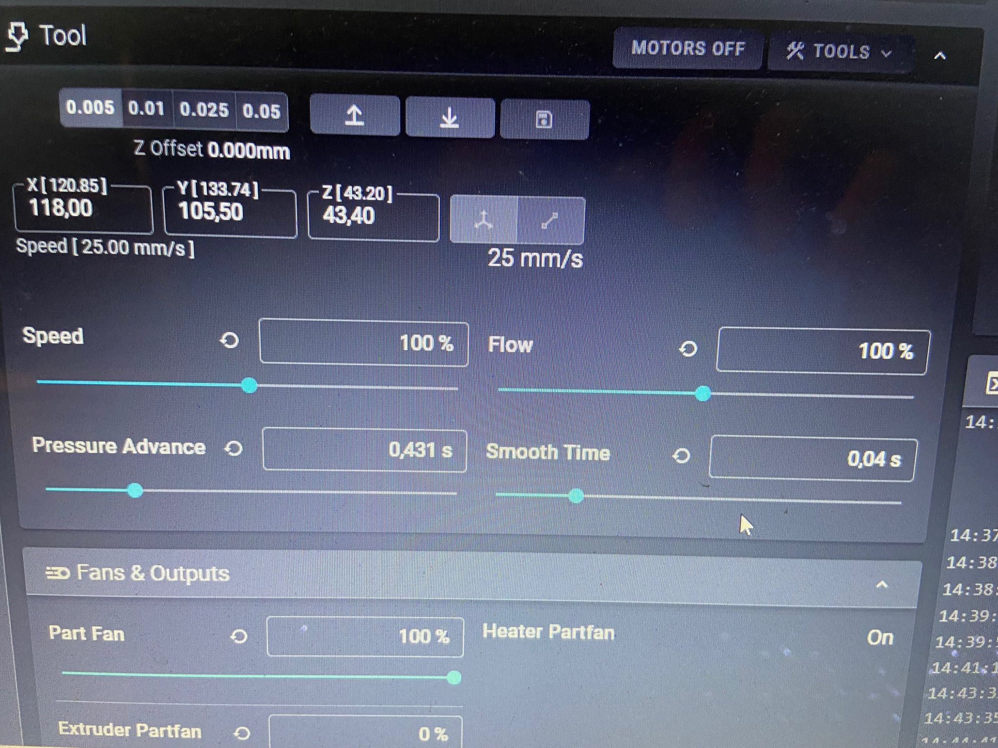

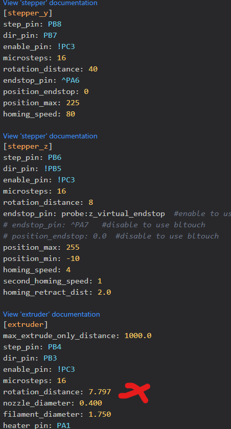

florian 3d novice Posté(e) Octobre 30, 2023 Auteur Partager Posté(e) Octobre 30, 2023 Il y a 5 heures, hyoti a dit : Bon pour voir si ton réglage de l'extrudeur n'est pas dans les choux, édite le fichier printer.cfg : si pour la partie extrudeur tu as la distance de rotation vers 30- 40 tu as par défaut le réglage du Bowden, pour le sprite tu dois être vers 7-9 Après avoir modifier une valeur faire Save et restart. Après pour le régler plus finement avec les 100mm de filament extrudé à petite vitesse, tu utilises la formule suivante : Calculez la distance de rotation comme suit : distance_rotation = <distance_rotation_précédente> * <distance_extrusion_réelle> / <distance_extrusion_demandée> Arrondissez la nouvelle distance_rotation à trois décimales. Si la distance_extrudée_réelle diffère de la distance_extrudée_requise de plus de 2 mm environ, il est bon d'effectuer les étapes ci-dessus une nouvelle fois https://www.klipper3d.org/fr/Rotation_Distance.html?h=rotation Les distances de rotation marche dans le sens inverse des steps par mm, exemple : pour Z steps/mm de 400 -> d=8 pour Y 80 -> d=40 ceci pour la ender 3 Ton avance à la pression est de 0.431, c'est plutôt une valeur pour Bowden, mets la à 0 en attendant de régler ton extrudeur et après tu reprendras son réglage. https://www.klipper3d.org/fr/Pressure_Advance.html Si tes deux paramètres étaient en réglage Bowden, cela pourrait expliquer la tête de ton benchy. Merci pour ton aide effectivement la vitesse de rotation est pas bonne je m’en occupe ce soir je vous tiens au courant encore merci Lien vers le commentaire Partager sur d’autres sites More sharing options...

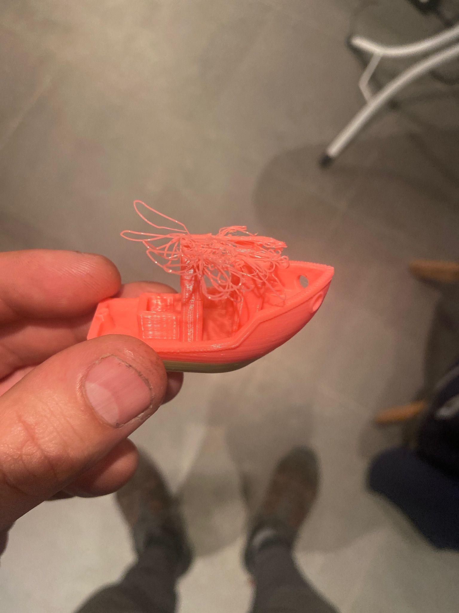

florian 3d novice Posté(e) Octobre 31, 2023 Auteur Partager Posté(e) Octobre 31, 2023 Bonjour effctivement les reglages etait pas bon pour le z steps / mm j'etais bien en 400 en revanche pour y et x en 40 donc c'est j'ai lanc une impression des qu'elle est fini je vous tient informe J’y suis presque a 80% l’impression est partie en couille le bateau c’est décroché du plateau du coup il suivait le mouvement de l’extrudeur Lien vers le commentaire Partager sur d’autres sites More sharing options...
florian 3d novice Posté(e) Octobre 31, 2023 Auteur Partager Posté(e) Octobre 31, 2023 (modifié) Il y a 6 heures, florian 3d novice a dit : Bonjour effctivement les reglages etait pas bon pour le z steps / mm j'etais bien en 400 en revanche pour y et x en 40 donc c'est j'ai lanc une impression des qu'elle est fini je vous tient informe J’y suis presque a 80% l’impression est partie en couille le bateau c’est décroché du plateau du coup il suivait le mouvement de l’extrudeur Citation # !Ender-3 V2 ABL # printer_size: 220x220x250 # version: 3.6 # This file contains pin mappings for the stock 2020 Creality Ender-3 V2+CRtouch # To use this config, during "make menuconfig" select the # STM32F103 with a "28KiB bootloader" and serial (on USART1 PA10/PA9) # communication. # If you prefer a direct serial connection, in "make menuconfig" # select "Enable extra low-level configuration options" and select # serial (on USART3 PB11/PB10), which is broken out on the 10 pin IDC # cable used for the LCD module as follows: # 3: Tx, 4: Rx, 9: GND, 10: VCC # Flash this firmware by copying "out/klipper.bin" to a SD card and # turning on the printer with the card inserted. The firmware # filename must end in ".bin" and must not match the last filename # that was flashed. # See docs/Config_Reference.md for a description of parameters. ###fluidd set [include cx_printer.cfg] [display_status] [pause_resume] [gcode_macro PAUSE] description: Pause the actual running print rename_existing: PAUSE_BASE # change this if you need more or less extrusion variable_extrude: 1.0 gcode: ##### read E from pause macro ##### {% set E = printer["gcode_macro PAUSE"].extrude|float %} ##### set park positon for x and y ##### # default is your max posion from your printer.cfg {% set x_park = printer.toolhead.axis_maximum.x|float - 5.0 %} {% set y_park = printer.toolhead.axis_maximum.y|float - 5.0 %} ##### calculate save lift position ##### {% set max_z = printer.toolhead.axis_maximum.z|float %} {% set act_z = printer.toolhead.position.z|float %} {% if act_z < (max_z - 2.0) %} {% set z_safe = 2.0 %} {% else %} {% set z_safe = max_z - act_z %} {% endif %} ##### end of definitions ##### PAUSE_BASE G91 {% if printer.extruder.can_extrude|lower == 'true' %} G1 E-{E} F2100 {% else %} {action_respond_info("Extruder not hot enough")} {% endif %} {% if "xyz" in printer.toolhead.homed_axes %} G1 Z{z_safe} F900 G90 G1 X{x_park} Y{y_park} F6000 {% else %} {action_respond_info("Printer not homed")} {% endif %} [gcode_macro RESUME] description: Resume the actual running print rename_existing: RESUME_BASE gcode: ##### read E from pause macro ##### {% set E = printer["gcode_macro PAUSE"].extrude|float %} #### get VELOCITY parameter if specified #### {% if 'VELOCITY' in params|upper %} {% set get_params = ('VELOCITY=' + params.VELOCITY) %} {%else %} {% set get_params = "" %} {% endif %} ##### end of definitions ##### {% if printer.extruder.can_extrude|lower == 'true' %} G91 G1 E{E} F2100 {% else %} {action_respond_info("Extruder not hot enough")} {% endif %} RESUME_BASE {get_params} [gcode_macro CANCEL_PRINT] description: Cancel the actual running print rename_existing: CANCEL_PRINT_BASE gcode: TURN_OFF_HEATERS {% if "xyz" in printer.toolhead.homed_axes %} G91 G1 Z4.5 F300 G90 {% else %} {action_respond_info("Printer not homed")} {% endif %} G28 X Y {% set y_park = printer.toolhead.axis_maximum.y|float - 5.0 %} G1 Y{y_park} F2000 M84 CANCEL_PRINT_BASE [stepper_x] step_pin: PC2 dir_pin: PB9 enable_pin: !PC3 microsteps: 16 rotation_distance: 40 endstop_pin: ^PA5 position_endstop: 0 position_max: 225 homing_speed: 80 [stepper_y] step_pin: PB8 dir_pin: PB7 enable_pin: !PC3 microsteps: 16 rotation_distance: 40 endstop_pin: ^PA6 position_endstop: 0 position_max: 225 homing_speed: 80 [stepper_z] step_pin: PB6 dir_pin: !PB5 enable_pin: !PC3 microsteps: 16 rotation_distance: 8 endstop_pin: probe:z_virtual_endstop #enable to use bltouch # endstop_pin: ^PA7 #disable to use bltouch # position_endstop: 0.0 #disable to use bltouch position_max: 255 position_min: -10 homing_speed: 4 second_homing_speed: 1 homing_retract_dist: 2.0 [extruder] gear_ratio: 1:1 max_extrude_only_distance: 1000.0 step_pin: PB4 dir_pin: PB3 enable_pin: !PC3 microsteps: 16 rotation_distance: 7.5 nozzle_diameter: 0.400 filament_diameter: 1.750 heater_pin: PA1 sensor_type: EPCOS 100K B57560G104F sensor_pin: PC5 control: pid # tuned for stock hardware with 200 degree Celsius target pid_Kp: 22.865 pid_Ki: 1.292 pid_Kd: 101.178 min_temp: 0 max_temp: 300 pressure_advance_smooth_time: 0.04 pressure_advance: 0 [idle_timeout] timeout: 172800 [verify_heater extruder] check_gain_time: 200 hysteresis: 5 [heater_bed] heater_pin: PA2 sensor_type: EPCOS 100K B57560G104F sensor_pin: PC4 control: pid # tuned for stock hardware with 50 degree Celsius target pid_Kp: 67.104 pid_Ki: 0.544 pid_Kd: 2068.466 min_temp: 0 max_temp: 130 [fan] pin: PA0 [fan_generic extruder_partfan] # pin: PB15 pin: PC6 #max_power: #shutdown_speed: #cycle_time: #hardware_pwm: #kick_start_time: #off_below: #tachometer_pin: #tachometer_ppr: #tachometer_poll_interval: # See the "fan" section for a description of the above parameters. #heater: extruder # Name of the config section defining the heater that this fan is # associated with. If a comma separated list of heater names is # provided here, then the fan will be enabled when any of the given # heaters are enabled. The default is "extruder". #heater_temp: 50.0 # A temperature (in Celsius) that the heater must drop below before # the fan is disabled. The default is 50 Celsius. #fan_speed: 1.0 # The fan speed (expressed as a value from 0.0 to 1.0) that the fan # will be set to when its associated heater is enabled. The default # is 1.0 [heater_fan heater_partfan] pin: PB14 #max_power: #shutdown_speed: #cycle_time: #hardware_pwm: #kick_start_time: #off_below: #tachometer_pin: #tachometer_ppr: #tachometer_poll_interval: # See the "fan" section for a description of the above parameters. #heater: extruder # Name of the config section defining the heater that this fan is # associated with. If a comma separated list of heater names is # provided here, then the fan will be enabled when any of the given # heaters are enabled. The default is "extruder". #heater_temp: 50.0 # A temperature (in Celsius) that the heater must drop below before # the fan is disabled. The default is 50 Celsius. #fan_speed: 1.0 # The fan speed (expressed as a value from 0.0 to 1.0) that the fan # will be set to when its associated heater is enabled. The default # is 1.0 [mcu] serial: /dev/serial/by-id/usb_serial_1 restart_method: command [printer] kinematics: cartesian max_velocity: 300 max_accel: 5000 # max_accel_to_decel: 7000 max_z_velocity: 5 square_corner_velocity: 5.0 max_z_accel: 100 # [mcu rpi] # serial: /tmp/klipper_host_mcu # [adxl345] # cs_pin: rpi:None # spi_speed: 2000000 # spi_bus: spidev2.0 # [resonance_tester] # accel_chip: adxl345 # accel_per_hz: 70 # probe_points: # 117.5,117.5,10 [input_shaper] shaper_type_x = mzv shaper_freq_x = 89.8 shaper_type_y = mzv shaper_freq_y = 35.2 [bltouch] sensor_pin: ^PB1 control_pin: PB0 x_offset: -25.5 y_offset: -25 #z_offset: 0 speed: 20 samples: 1 sample_retract_dist: 8.0 stow_on_each_sample = false #high speed for bltoch [safe_z_home] home_xy_position: 110,130 # Change coordinates to the center of your print bed speed: 150 z_hop: 10 # Move up 10mm z_hop_speed: 10 [bed_mesh] speed: 120 mesh_min: 10,20 #need to handle head distance with bl_touch mesh_max: 196.5,205.5 #max probe range probe_count: 5,5 fade_start: 1 fade_end: 10 fade_target: 0 algorithm: bicubic [bed_screws] screw1:30,25 screw1_name:1 screw2:200,25 screw2_name:2 screw3:200,195 screw3_name:3 screw4:30,195 screw4_name:4 [exclude_object] # [delayed_gcode AUTOSTART] # initial_duration: 1 # gcode: # TURN_ON_MOTORS [gcode_arcs] #resolution: 1.0 [gcode_macro BED_LEVEL] gcode: G28 BED_MESH_CALIBRATE [gcode_macro Z_AXI_CALIBRATE] gcode: G28 PROBE_CALIBRATE [gcode_macro SHAPER] gcode: G28 SHAPER_CALIBRATE [gcode_macro PID] gcode: G28 PID_CALIBRATE HEATER=extruder TARGET=220 PID_CALIBRATE HEATER=heater_bed TARGET=60 [gcode_macro Press_Advance_short] gcode: SET_VELOCITY_LIMIT SQUARE_CORNER_VELOCITY=1 ACCEL=500 TUNING_TOWER COMMAND=SET_PRESSURE_ADVANCE PARAMETER=ADVANCE START=0 FACTOR=.005 [gcode_macro Press_Advance_long] gcode: SET_VELOCITY_LIMIT SQUARE_CORNER_VELOCITY=1 ACCEL=500 TUNING_TOWER COMMAND=SET_PRESSURE_ADVANCE PARAMETER=ADVANCE START=0 FACTOR=.020 # [output_pin my_led] # pin: PB12 # The pin to configure as an output. This parameter must be # provided. #pwm: False # Set if the output pin should be capable of pulse-width-modulation. # If this is true, the value fields should be between 0 and 1; if it # is false the value fields should be either 0 or 1. The default is # False. #static_value: # If this is set, then the pin is assigned to this value at startup # and the pin can not be changed during runtime. A static pin uses # slightly less ram in the micro-controller. The default is to use # runtime configuration of pins. #value: # The value to initially set the pin to during MCU configuration. # The default is 0 (for low voltage). #shutdown_value: # The value to set the pin to on an MCU shutdown event. The default # is 0 (for low voltage). #maximum_mcu_duration: # The maximum duration a non-shutdown value may be driven by the MCU # without an acknowledge from the host. # If host can not keep up with an update, the MCU will shutdown # and set all pins to their respective shutdown values. # Default: 0 (disabled) # Usual values are around 5 seconds. #cycle_time: 0.100 # The amount of time (in seconds) per PWM cycle. It is recommended # this be 10 milliseconds or greater when using software based PWM. # The default is 0.100 seconds for pwm pins. #hardware_pwm: False # Enable this to use hardware PWM instead of software PWM. When # using hardware PWM the actual cycle time is constrained by the # implementation and may be significantly different than the # requested cycle_time. The default is False. #scale: # This parameter can be used to alter how the 'value' and # 'shutdown_value' parameters are interpreted for pwm pins. If # provided, then the 'value' parameter should be between 0.0 and # 'scale'. This may be useful when configuring a PWM pin that # controls a stepper voltage reference. The 'scale' can be set to # the equivalent stepper amperage if the PWM were fully enabled, and # then the 'value' parameter can be specified using the desired # amperage for the stepper. The default is to not scale the 'value' # parameter. [include timelapse.cfg] [include cx_gmcro.cfg] #*# <---------------------- SAVE_CONFIG ----------------------> #*# DO NOT EDIT THIS BLOCK OR BELOW. The contents are auto-generated. #*# #*# [bltouch] #*# z_offset = 2.000 #*# #*# [bed_mesh default] #*# version = 1 #*# points = #*# 0.060000, 0.055000, 0.082500, 0.027500, 0.072500 #*# -0.090000, -0.012500, 0.032500, 0.080000, 0.017500 #*# -0.077500, -0.025000, -0.030000, -0.035000, -0.067500 #*# -0.065000, 0.007500, 0.007500, 0.000000, -0.012500 #*# 0.017500, 0.045000, 0.067500, 0.070000, 0.080000 #*# x_count = 5 #*# y_count = 5 #*# mesh_x_pps = 2 #*# mesh_y_pps = 2 #*# algo = bicubic #*# tension = 0.2 #*# min_x = 10.0 #*# max_x = 196.47 #*# min_y = 20.0 #*# max_y = 205.47 le haut de la cabine ne veut pas imprimer Modifié (le) Octobre 31, 2023 par fran6p Lien vers le commentaire Partager sur d’autres sites More sharing options...

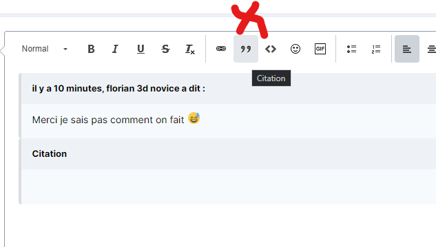

fran6p Posté(e) Octobre 31, 2023 Partager Posté(e) Octobre 31, 2023 <modération> J'ai édité le post pour placer dans une balise «citation» le contenu du printer.cfg => c'est moins rébarbatif à lire </modération> Lien vers le commentaire Partager sur d’autres sites More sharing options...
florian 3d novice Posté(e) Octobre 31, 2023 Auteur Partager Posté(e) Octobre 31, 2023 Merci je sais pas comment on fait Lien vers le commentaire Partager sur d’autres sites More sharing options...
hyoti Posté(e) Octobre 31, 2023 Partager Posté(e) Octobre 31, 2023 il y a 10 minutes, florian 3d novice a dit : Merci je sais pas comment on fait Citation Tu cliques là Lien vers le commentaire Partager sur d’autres sites More sharing options...
fran6p Posté(e) Octobre 31, 2023 Partager Posté(e) Octobre 31, 2023 (modifié) Ce n'est pas difficile Quand tu es en phase d'écriture, tu as une «ligne d'édition» qui permet de mettre en forme ton texte. Tu sélectionnes l'icone « ” » qui ouvre le bloc de citation : dans lequel tu colles ton texte. Citation Coller le texte ici Modifié (le) Octobre 31, 2023 par fran6p Lien vers le commentaire Partager sur d’autres sites More sharing options...

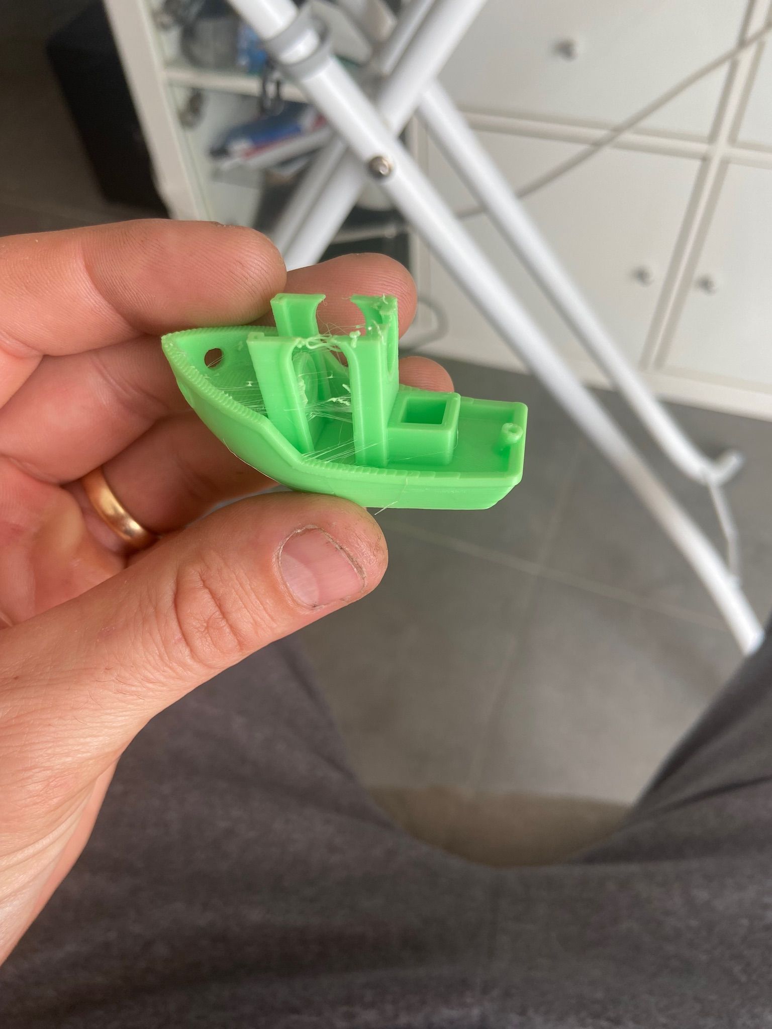

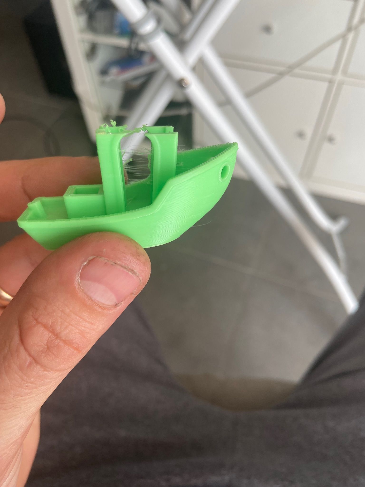

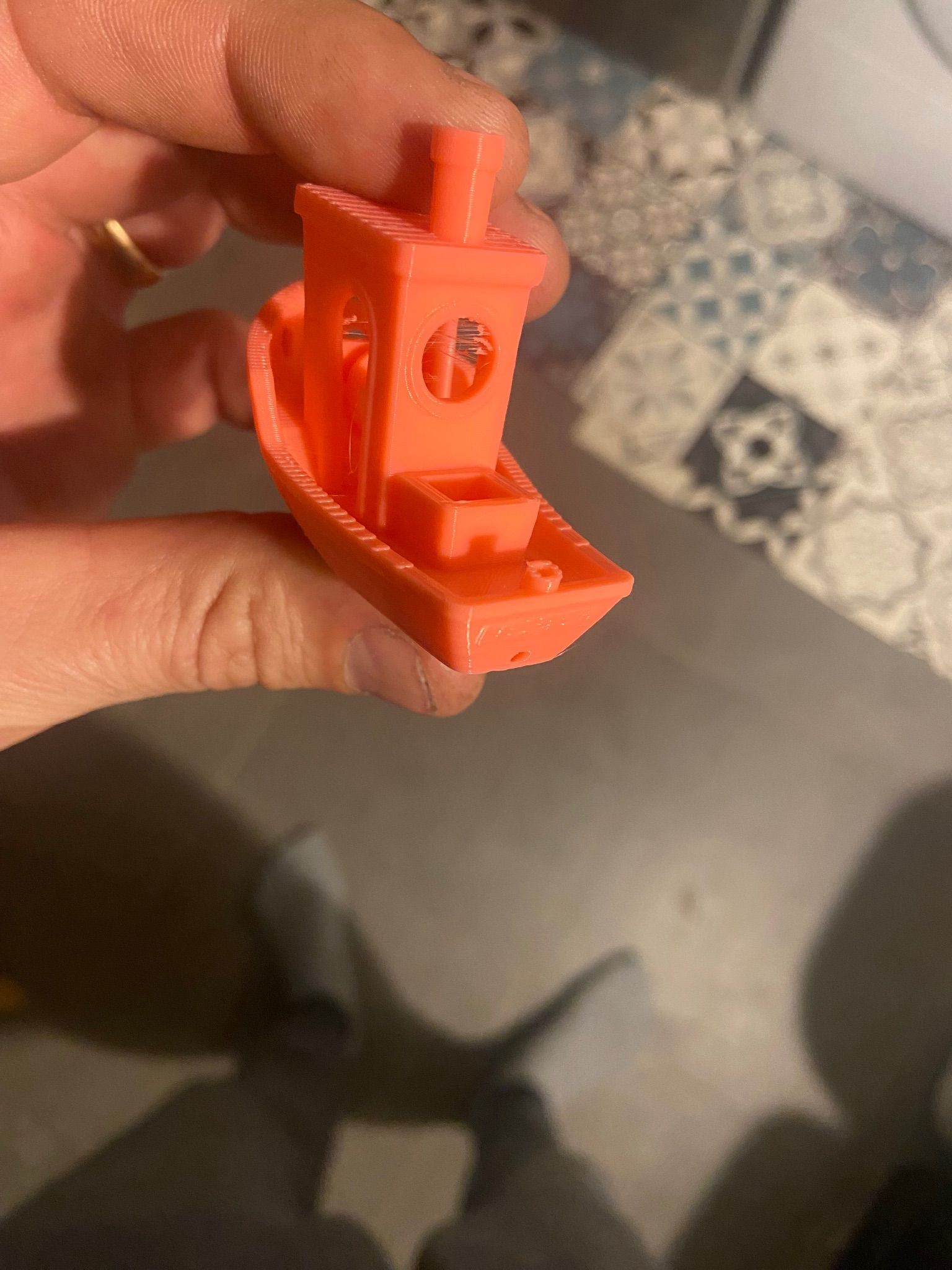

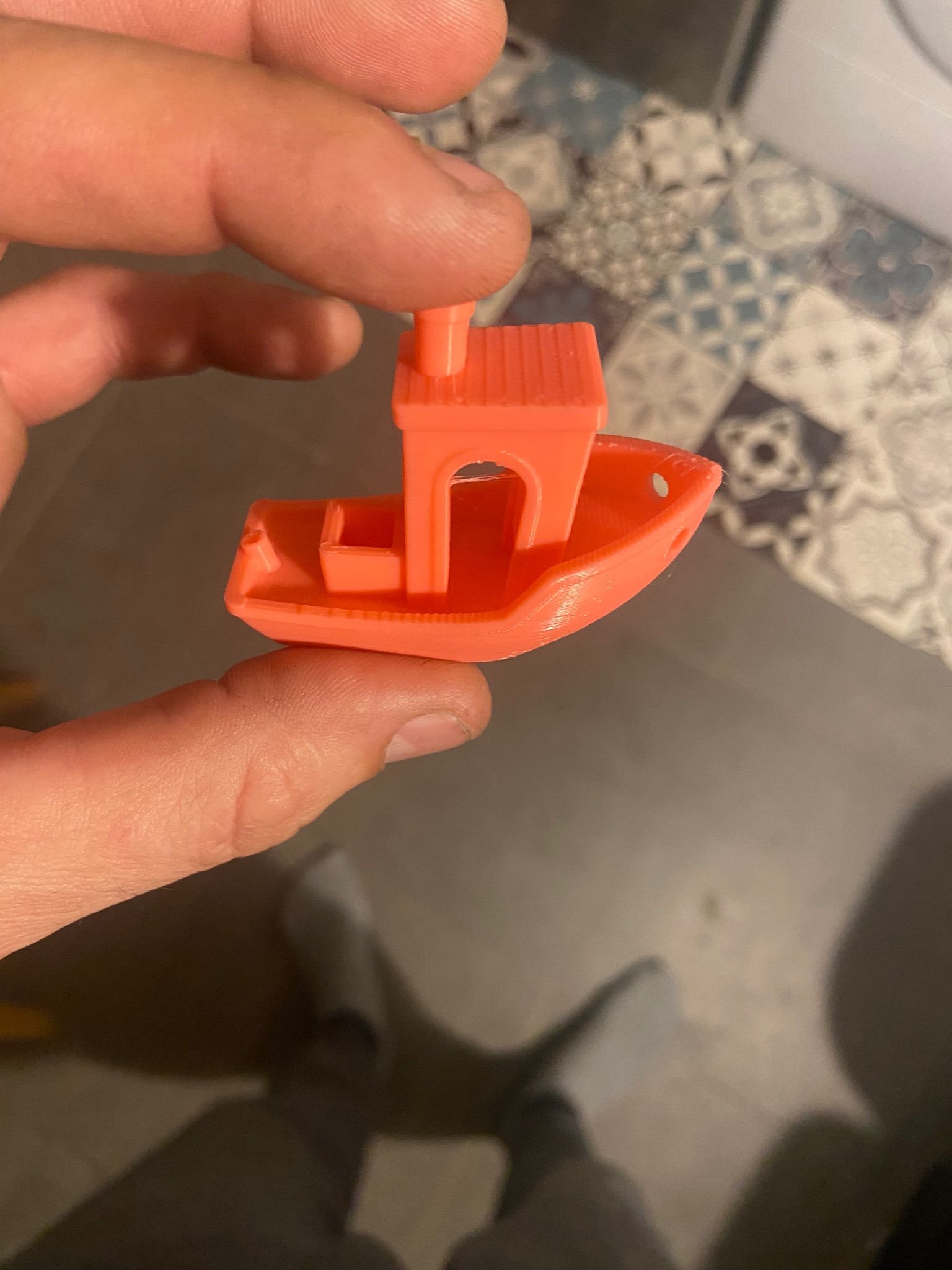

florian 3d novice Posté(e) Octobre 31, 2023 Auteur Partager Posté(e) Octobre 31, 2023 Merci vous êtes au top !!! hyoti merci pour ton aide as tu une idée de pourquoi l’impression se fini pas correctement ? Révélation Je pense que c’est le parametrage de cura comme la machine est plus vraiment d’origine là j’essaye avec une configuration de ender3 s1 Lien vers le commentaire Partager sur d’autres sites More sharing options...
hyoti Posté(e) Octobre 31, 2023 Partager Posté(e) Octobre 31, 2023 il y a 24 minutes, florian 3d novice a dit : Merci vous êtes au top !!! hyoti merci pour ton aide as tu une idée de pourquoi l’impression se fini pas correctement ? Révéler le texte masqué Je pense que c’est le parametrage de cura comme la machine est plus vraiment d’origine là j’essaye avec une configuration de ender3 s1 Dans Cura et le sonicpad tu as mis quelle valeur pour le paramètre de rétraction. en PLA avec une tête direct drive sprite il va tourné entre 0.8mm-1.2mm et une vitesse vers 30mm/s. à corriger dans un profil Cura pour ender3v2. Après ton impression à l'air de partir en quenouille au niveau des ponts du toit. Vitesse impression, température trop élevé, ventilation pas à 100%, autre ? regarde sous le toit si il n'est pas effondré ? Lien vers le commentaire Partager sur d’autres sites More sharing options...
florian 3d novice Posté(e) Octobre 31, 2023 Auteur Partager Posté(e) Octobre 31, 2023 il y a 40 minutes, hyoti a dit : Dans Cura et le sonicpad tu as mis quelle valeur pour le paramètre de rétraction. en PLA avec une tête direct drive sprite il va tourné entre 0.8mm-1.2mm et une vitesse vers 30mm/s. à corriger dans un profil Cura pour ender3v2. Après ton impression à l'air de partir en quenouille au niveau des ponts du toit. Vitesse impression, température trop élevé, ventilation pas à 100%, autre ? regarde sous le toit si il n'est pas effondré ? oui tout a fait c'est bien a cette endroit. après plusieurs recherche accompagnés de ton aide j'ai paramétré cura avec les gcodes de la ender 3 S1 et pour le moment tout va bien j'attend la fin par contre tu as soulevé un lièvre je n'ai pas le firmware dans le sonic pad donc je vais le rechercher et l'installer. encore un grand merci j’approche de la perfection mais le plus gros est fait finit la pièce 1 Lien vers le commentaire Partager sur d’autres sites More sharing options...
hyoti Posté(e) Octobre 31, 2023 Partager Posté(e) Octobre 31, 2023 il y a 3 minutes, florian 3d novice a dit : après plusieurs recherche accompagnés de ton aide j'ai paramétré cura avec les gcodes de la ender 3 S1 et pour le moment tout va bien j'attend la fin par contre tu as soulevé un lièvre je n'ai pas le firmware dans le sonic pad donc je vais le rechercher et l'installer. encore un grand merci De quel firmware parles-tu sur le sonicPad, ne rajoutes pas une ender3 S1, Le printer.cfg que tu as correspond à ta configuration et le firmware klipper sur l'imprimante aussi. Lien vers le commentaire Partager sur d’autres sites More sharing options...
florian 3d novice Posté(e) Octobre 31, 2023 Auteur Partager Posté(e) Octobre 31, 2023 il y a 46 minutes, hyoti a dit : De quel firmware parles-tu sur le sonicPad, ne rajoutes pas une ender3 S1, Le printer.cfg que tu as correspond à ta configuration et le firmware klipper sur l'imprimante aussi. Non c’est sur cura que j’ai choisi la ender3 s1 sur sonica pad j’ai juste rajouté le firmware de rétractation que j’ai trouvé sur le forum Et merci à RFN-31 aussi à vous quoi Lien vers le commentaire Partager sur d’autres sites More sharing options...
