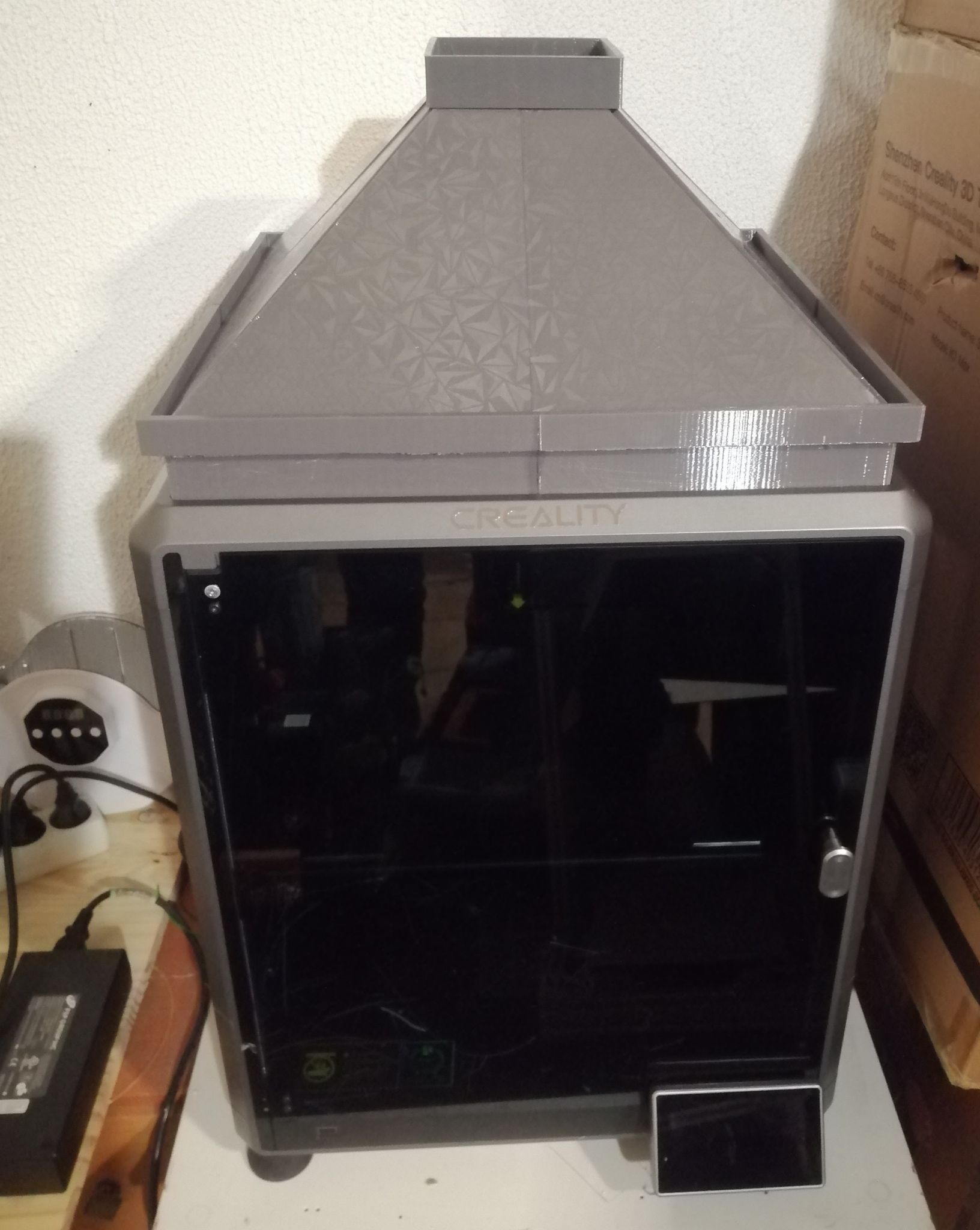

clubelectro5454888 Posté(e) Octobre 30, 2023 Partager Posté(e) Octobre 30, 2023 (modifié) salut a tous après quelques mois d'utilisation je commence a voir les points faibles et les domaines ou on peut améliorer cette machine j'ai regardé sur youtube et y a quelques bons conseils notamment sur la partie tube PTFE qui véhicule le fil jusqu'à l'extruder j'ai remplacé le tube ptfe par un qui a un diamètre intérieur plus gros j'ai aussi modifié aussi un peu la position des taquets qui tiennent le tube ptfe je me demande si il ne serait pas plus judicieux d'imaginer un système avec un support de bobine situé au dessus de la machine et avec un tube ptfe flottant un peu comme sur la makerbot replicator mais cela signifierait que le capot ne pourrait plus etre mis concernant l'ensemble hotend , j'ai commandé un trianglelab chez geekbuyng Trianglelab CHCB-OT 3D Printer Hotend for Creality K1 / K1 Max (geekbuying.com) a priori il est compatible , j'espère que ce n'est pas trop galère a installer c'est surtout pour avoir un hotend de secours au cas ou celui qui est installé serait defectueux pour le moment ce dernier semble bien fonctionner autre chose , j'ai fabriqué une rehausse pour le capot et cette rehausse est très bien mais quand on imprime avec la rehausse et le capot la température au niveau de l'extruder est bien plus élevée alors je ne sais pas ou est situé le capteur de température de la chambre mais je pense que la temp au niveau de l'extruder est plus élevée après quelques dizaines de minutes j'ai eu des problèmes difficiles a localiser , extruder , hotend mais après avoir retiré le capot plus de problèmes donc il y a quelque chose a voir de ce coté ou alors il faut une rehausse avec des aérations encore une chose concernant le auto leveling je me demandais comment fonctionne le système de nivellement automatique paracerque si par exemple je remplace mon hotend par un qui soit un peu plus long par exemple est ce que la machine saura se débrouiller ou est ce que il y a une manip a faire pour lui indiquer la nouvelle taille ? donc tout n'est pas parfait .. Jean-Marie Modifié (le) Octobre 30, 2023 par clubelectro5454888 Lien vers le commentaire Partager sur d’autres sites More sharing options...

clubelectro5454888 Posté(e) Janvier 14 Auteur Partager Posté(e) Janvier 14 (modifié) bonjour merci pour l'info c'est très intéressant et pas très cher c'est la chaleur du bed qui sèche le fil je pense que je vais l'acheter actuellement j'utilise un capot avec cheminée façon tagine .. âpres y a aussi la question de l’accès a l'extruder pour le changement de fil la par exemple quand je change de fil je retire mon couvercle facilement reste a voir si avec ce système le changement de fil ne serait pas trop fastidieux jean-marie Modifié (le) Janvier 14 par clubelectro5454888 Lien vers le commentaire Partager sur d’autres sites More sharing options...
