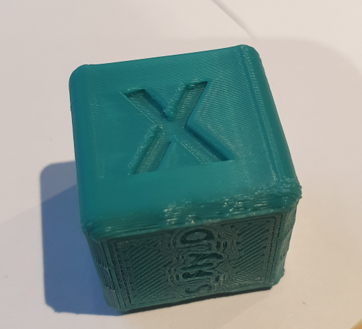

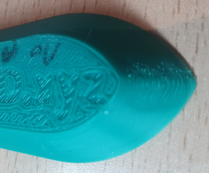

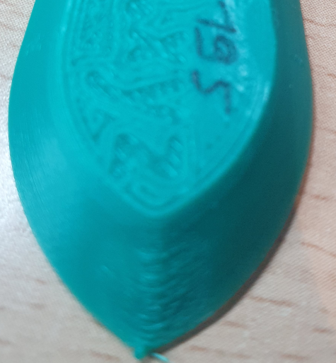

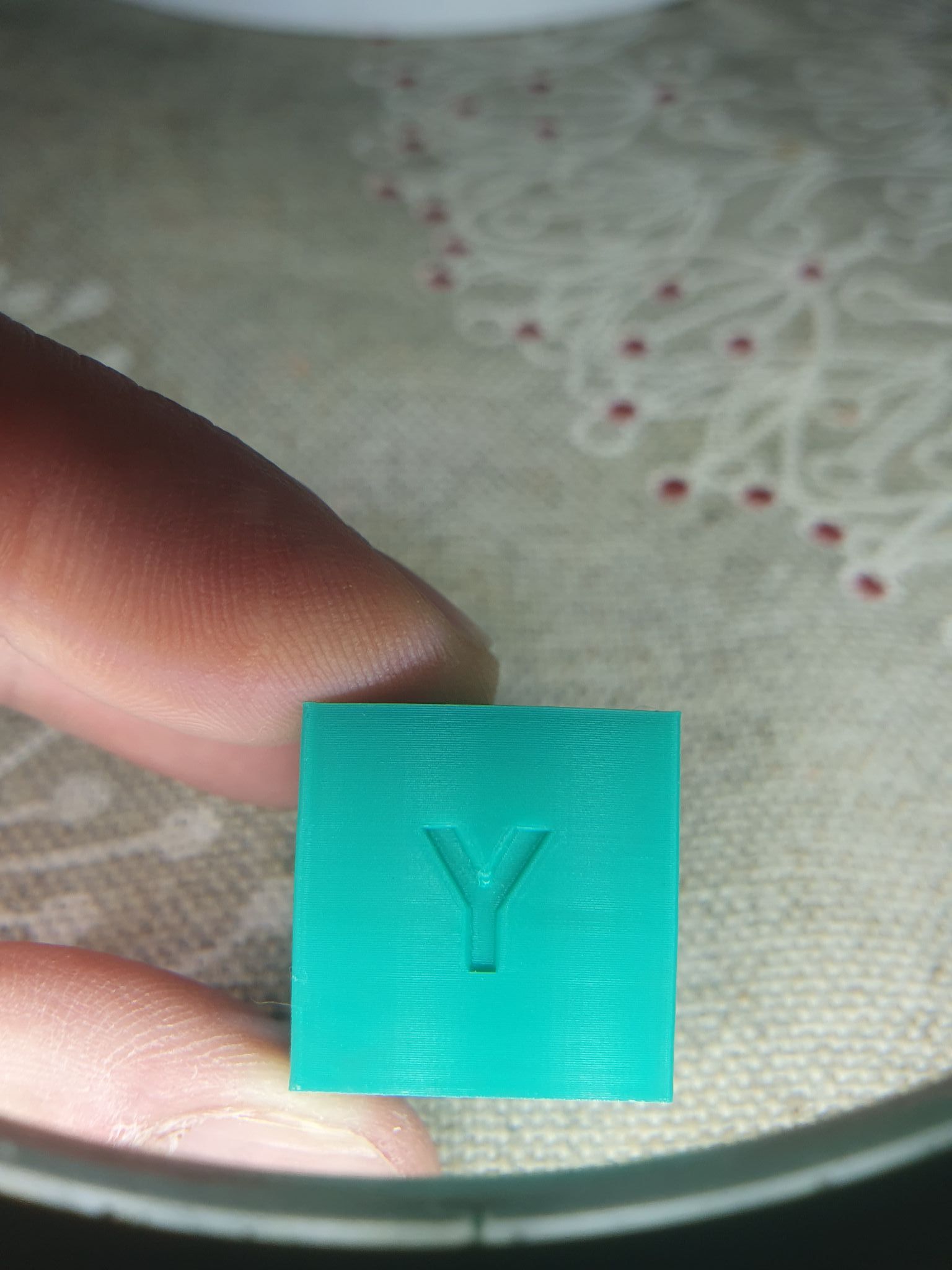

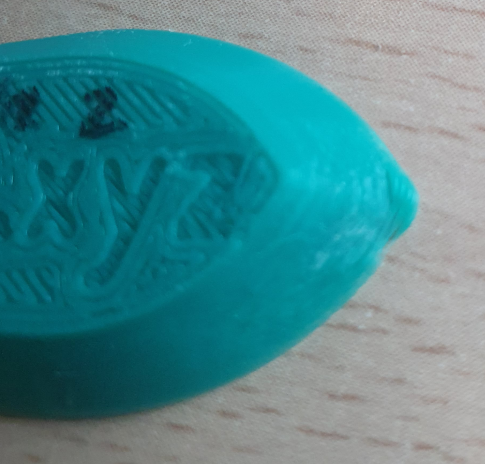

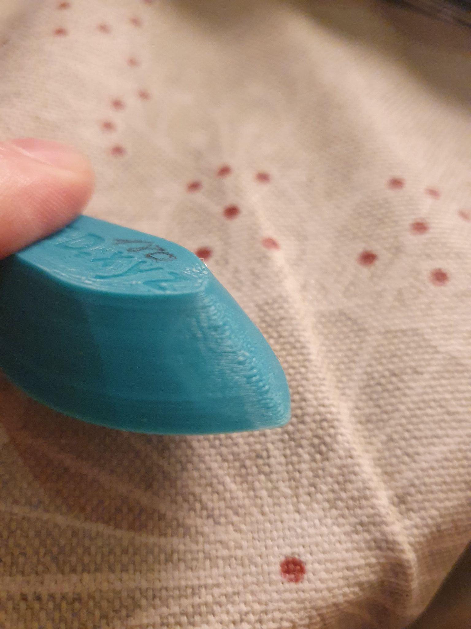

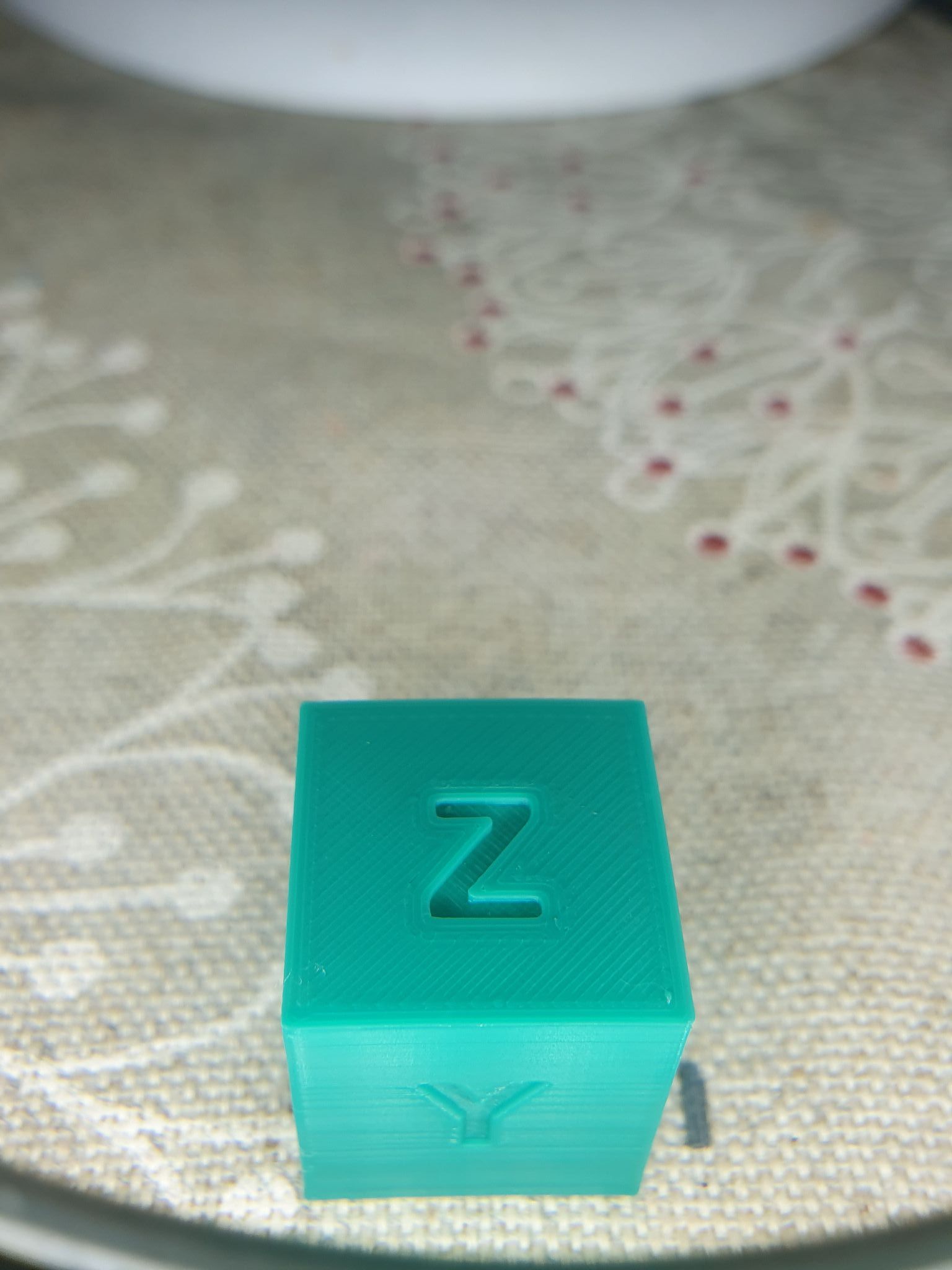

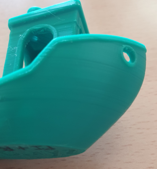

J'ai passé de longues heures à vérifier les paramètres de base, flow, level bed, jerk, z-offset, steps moteurs, les courroies.

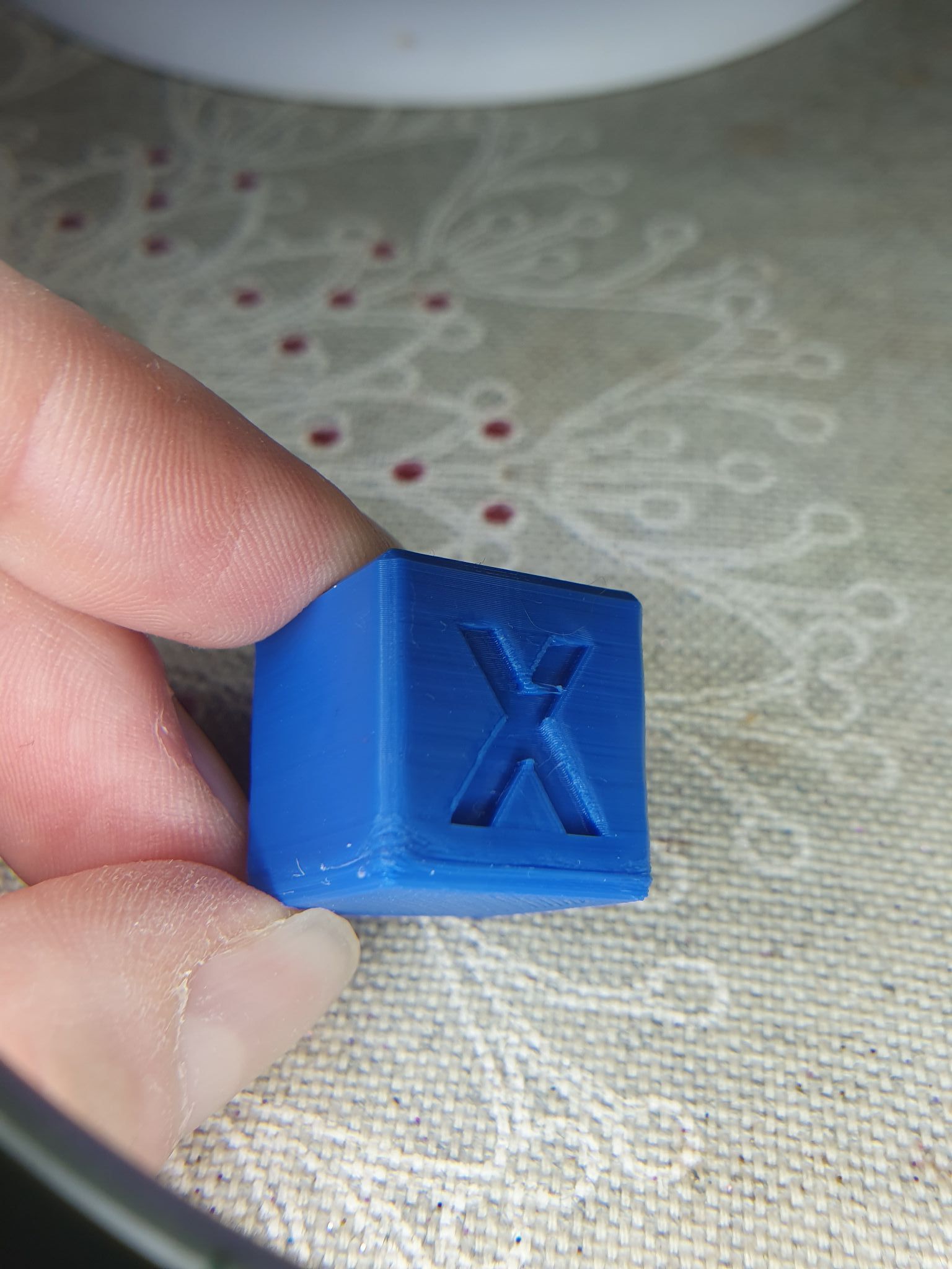

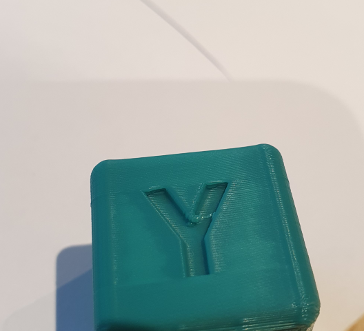

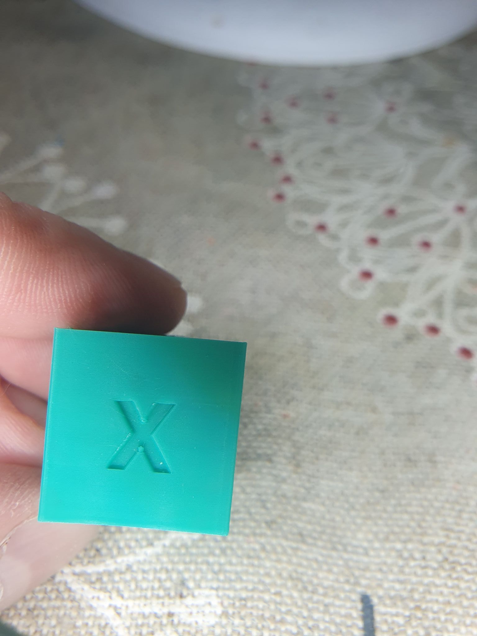

Mon cube de 20x20 a la base, a les dimensions suivantes
Z = 19.83
X = 20.01
Y = 20.00
20231031_135440.thumb.jpg.811d34a5bdacbf107b758815fcd9f457.jpg20231031_135312.thumb.jpg.cb190cf166858f1df8382e2a87ad2192.jpg20231031_135301.thumb.jpg.3ac6d69293e4c50627f6dd279d1aed5a.jpg

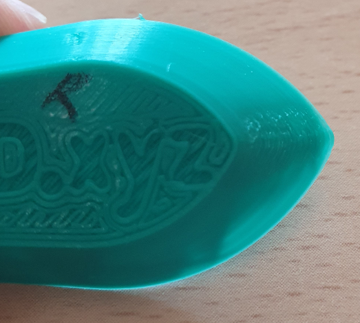

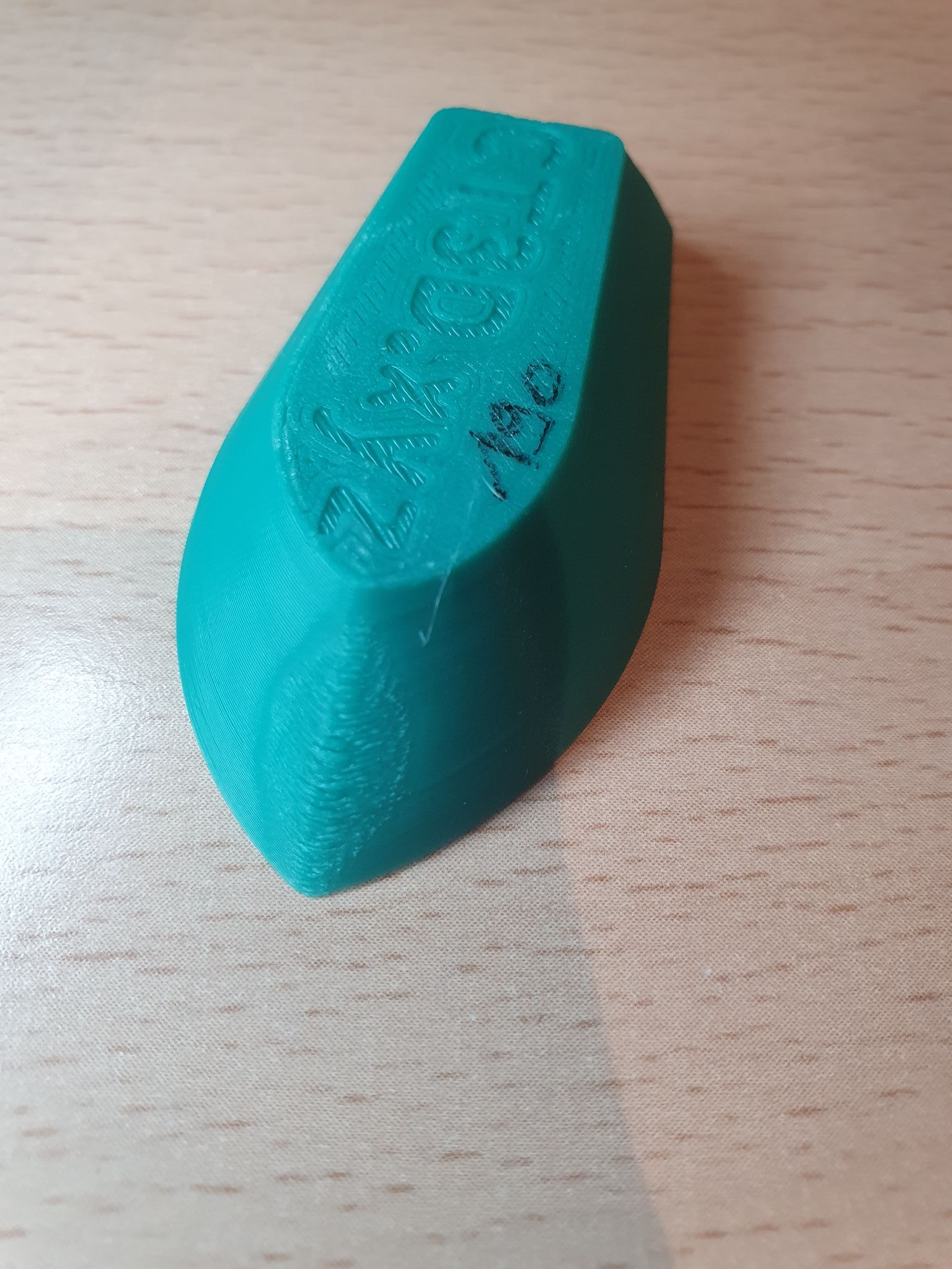

Mais le bas et vraiment moche.
Je peux jouer avec le z pour compenser mais la qualité des x premières couches ne changent pas.
C'est plus flagrant sur un benchy peut-être, sur environ 1 cm c'est pas ça mais après c'est nickel.
Je ne sais plus quoi vérifier et ne sais pas dire si c'est mécanique ou si ça pourrait venir du profil cura ?
D'avance merci pour votre aide

Sans plus d'info ( matériau, température tête et plateau, si l'imprimante a déjà mieux imprimé , ... )
La piste des déplacement Z difficile sur les premier millimètres ? ( nettoyer et lubrifier, vérifier que le coupleur est bien positionné/fixé sur l'arbre moteur et sur la tige fileté )
Oui désolé.
C'est du Pla, buse à 200° et plateau à 60°
Oui elle a déjà imprimé mieux que ça.
Pour savoir si ça coince sur le z il faut que je tourne manuellement les deux côtés pour le sentir ?
il y a 29 minutes, Msappdem a dit :
C'est délicat quand il y a deux moteurs Z avec deux tiges filetées, sans courroie de synchronisation ...
donc oui, machine éteinte, tenter de tourner en même temps et avec le même angle, les deux coupleurs (plutôt que de mettre les doigts sur les tiges filetées) , peut donner une idée de la résistance de déplacement.
Mais faire attention pour ne pas mettre de travers l'axe X par rapport au plateau et a la base.
De plus, il y a aussi les écrous excentriques, de plaquage des galets/roues contre les montants(/profil extrudé Z) dont il faut éventuellement vérifier l'ajustement
Modifié (le) par PPAC
orthographe.
je suis descendu jus'en bas puis remonté avec les deux en même temps, je ne ressens pas de résistance c'est relativement flex voir même très fluide.
Le serrage des galets est d'origine, je ne vois pas d'anomalie (ça veux pas dire qu'il n'y a rien)
Les tiges filetées ne bougent pas.

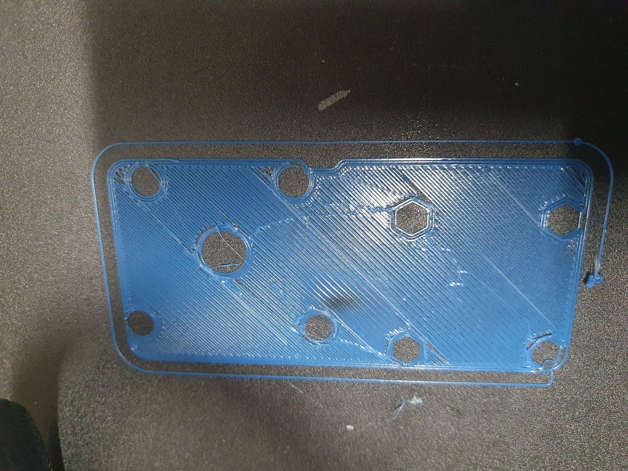

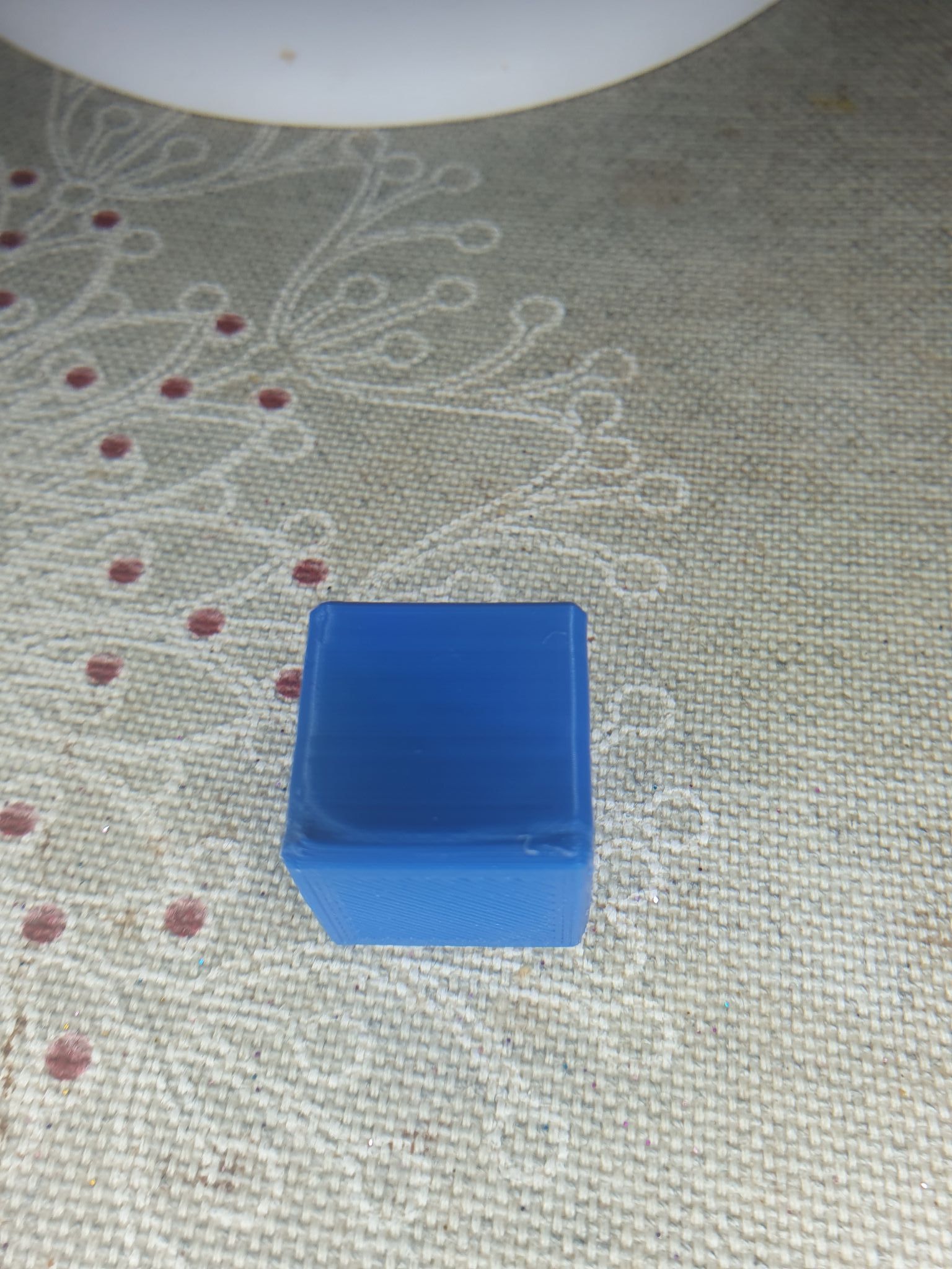

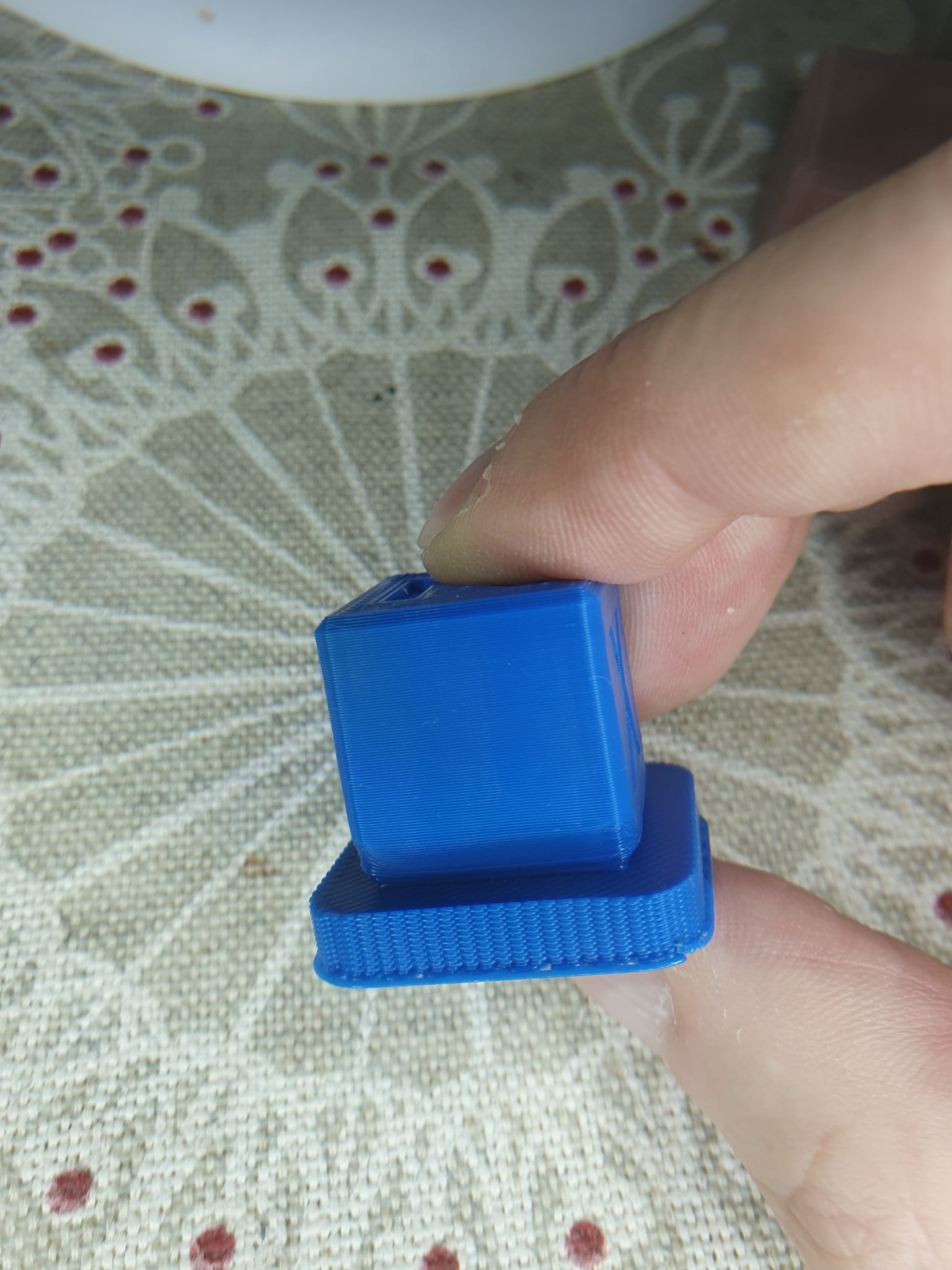

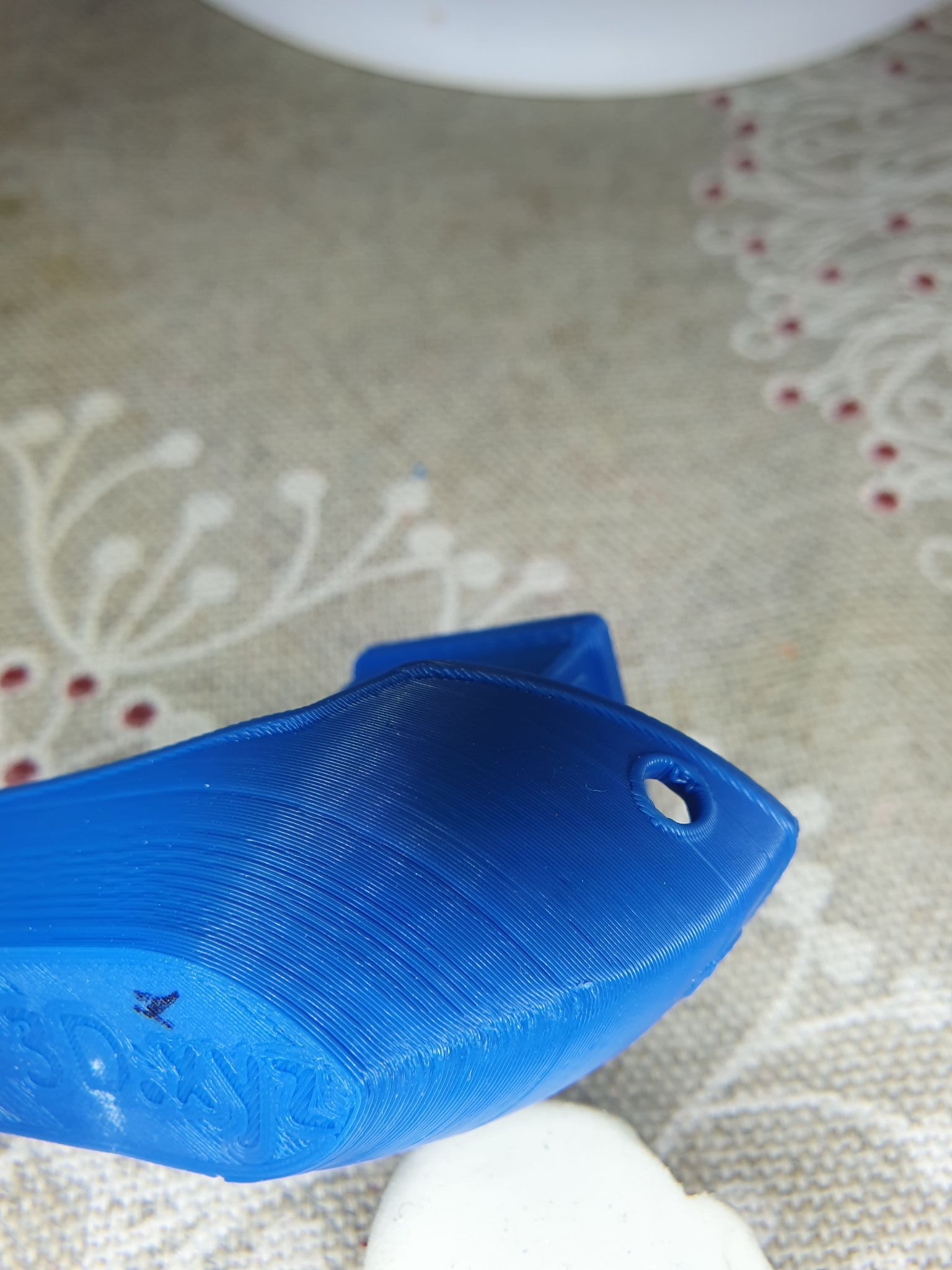

J'ai refais plusieurs test avec un radeau de 10 lignes :
Et avec 20 lignes :
J'ai l'impression que le problème monte avec la pièce mais ne se produit pas sur le radeau.
J'ai ré vérifié les excentriques et les coupleurs mais je ne comprends pas le phénomène.

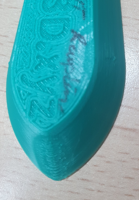

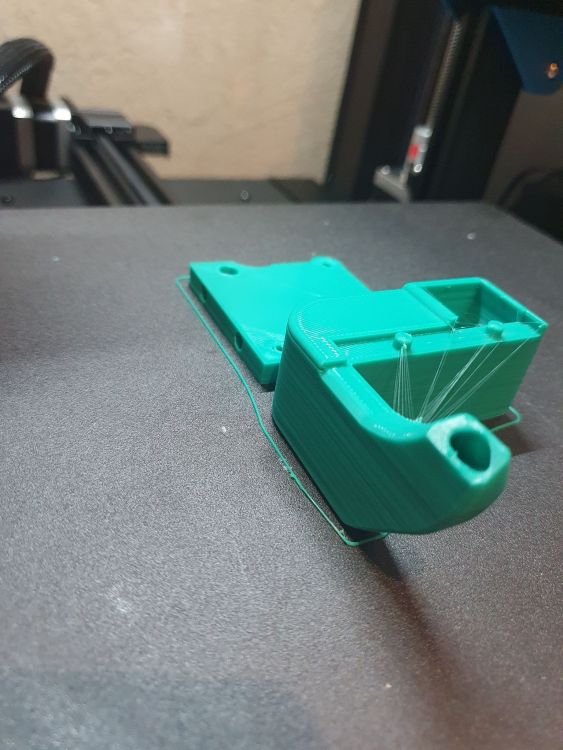

La ventilation peut-être ? quels paramètres de ventilation as-tu pour les premières couches (dans ton slicer) ?
J'ai un déclenchement à la deuxième couche à 100%, à noter que le radeau c'est fait sans ventilation.
Je suis avec le ventilateur d'origine, pour le premier cube bleu et le benchy sont fait avec un fanduct imprimé, pour ceux d'aujourd'hui j'ai remis celui d'origine.
Je m'étonnes du fait que cela ne se produise pas sur le radeau mais la conf est peut-être particulière (c'est la première fois que je l'utilise), je peux envoyer mon profil cura éventuellement ?
Il y a 18 heures, Msappdem a dit :

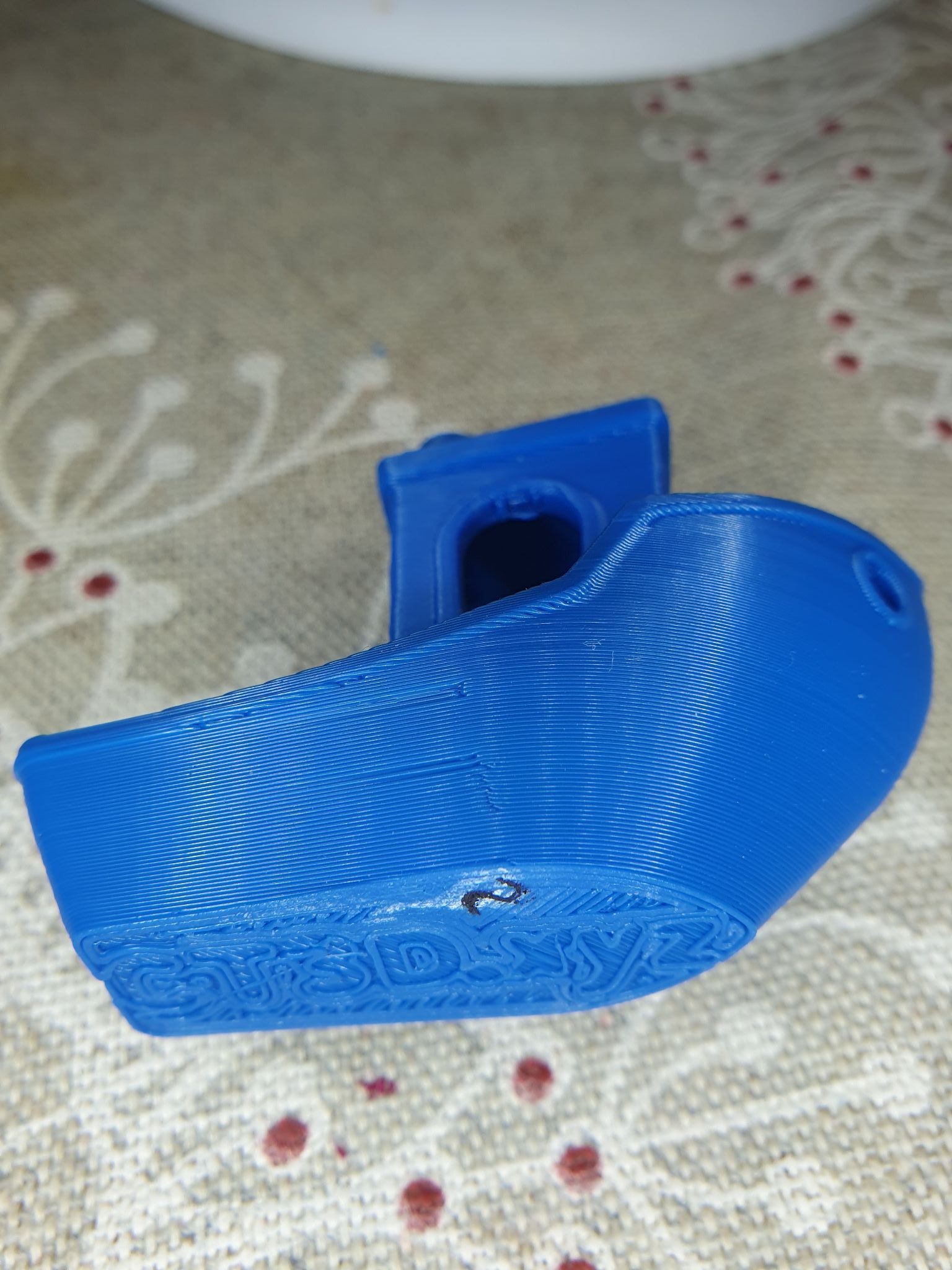

Avec ses infos je penche maintenant pour un problème de refroidissement lors de l'impression des port-a-faux.
(avec mes excuses car donc je change complètement de piste ...)
Donc, vérifier le ventilateur de refroidissement de l'impression ( bon débit d'air, souffle bien orienté vers l'impression )
Aussi plus la hauteur de couche et petite (genre passer de 0.2 a 0.15 mm), mieux les porte-a-faux vont bien s'imprimer (car mieux soutenue par la couche précédant )
Le refroidissement à toujours était un problème sur cette machine, le ventilateur étant d'origine j'ai commandé un 5015 pour tester.
Le fanduct d'origine est très court et je le trouve trop haut au niveau du souffle et le débit semble faible.
Je vais vérifier mes hauteurs de couche également.
Merci je reviens dans quelques jours avec les résultats.

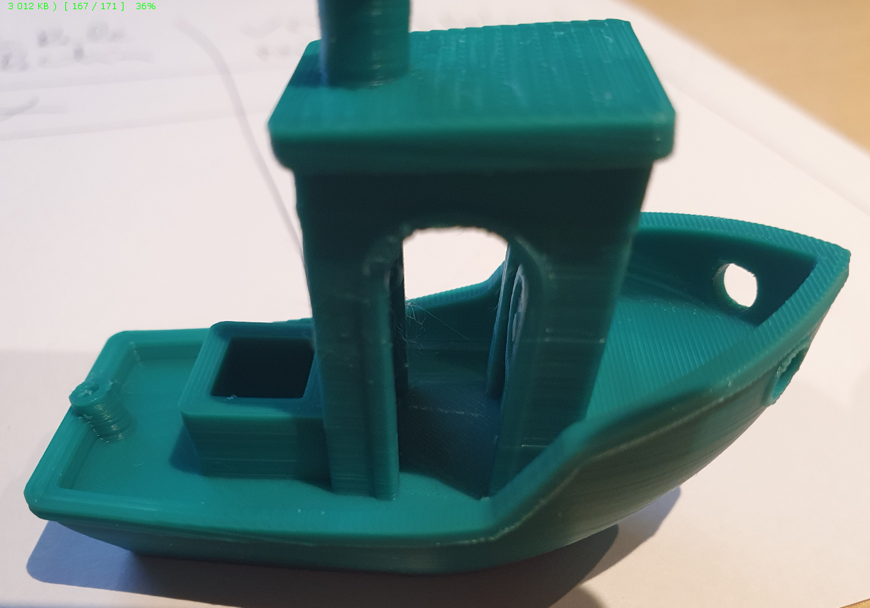

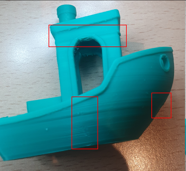

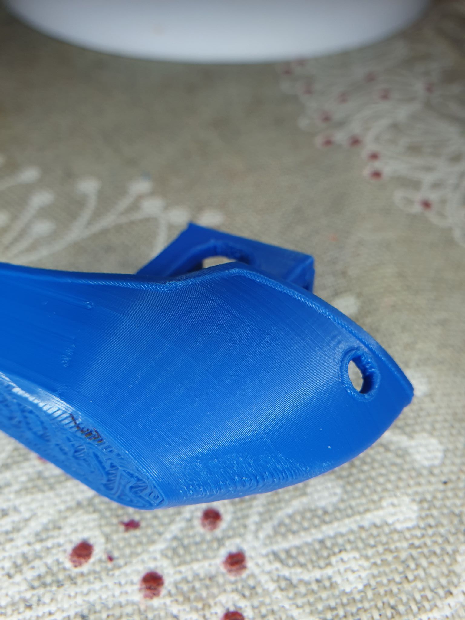

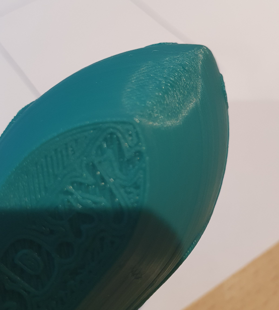

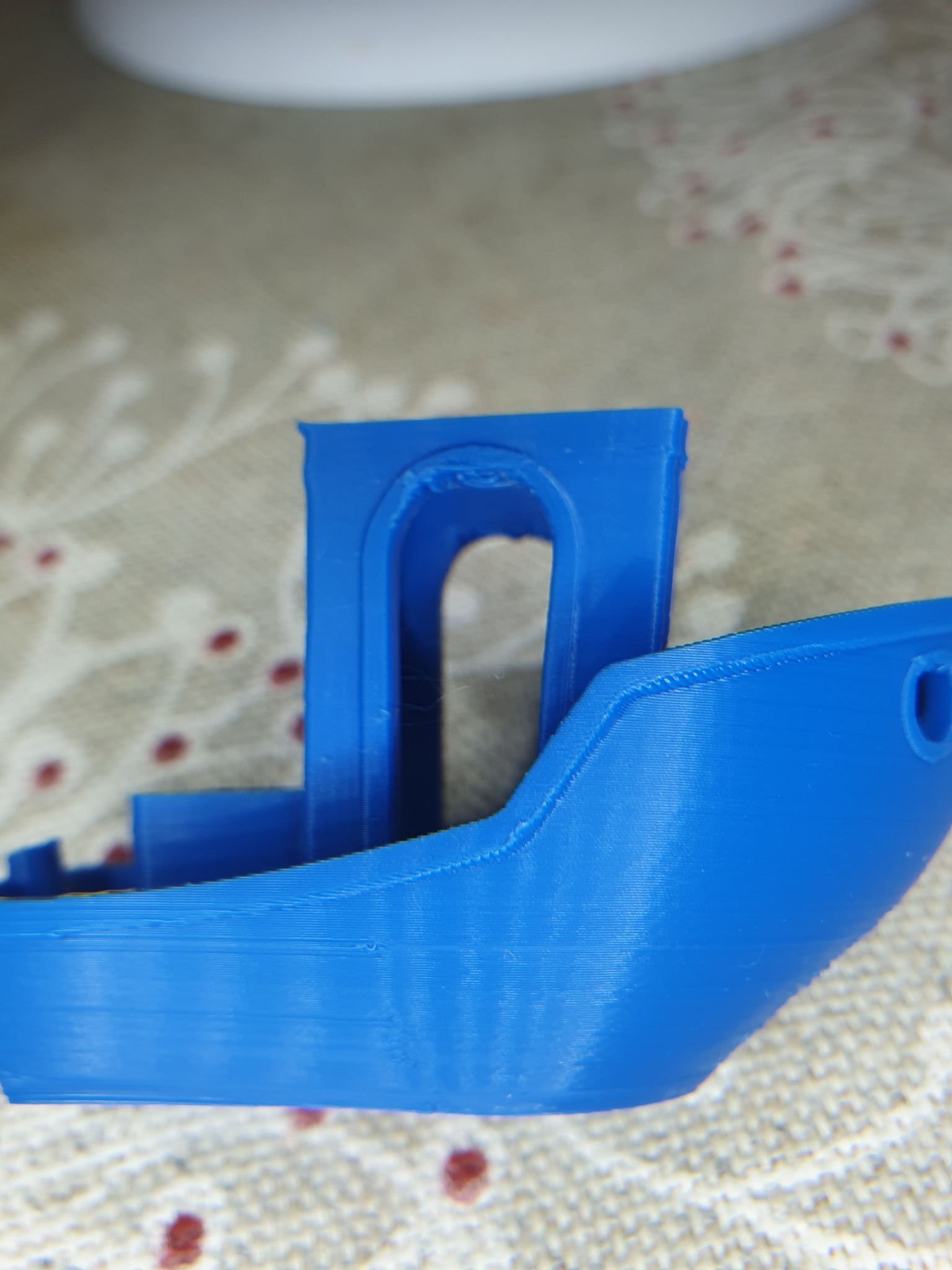

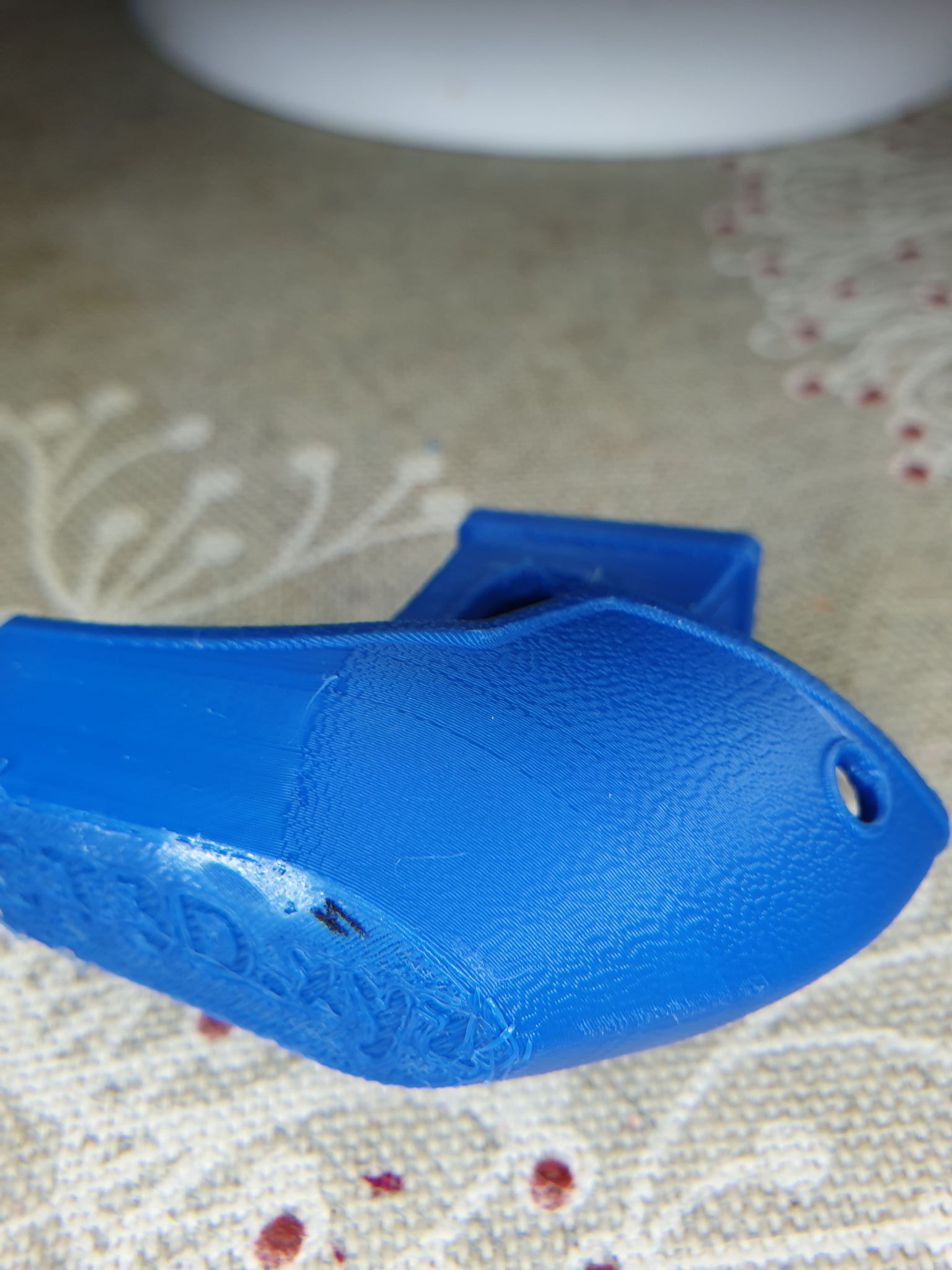

Alors j'ai l'impression que c'est mieux mais j'ai été un optimiste sur la vitesse :
Et malgré tout mes réglages je me rend compte que mon plateau a pas l'air si nickel que ça :
Je sais pas si je dois/peux continuer sur ce sujet ou si il faut en ouvrir un autre.
Je penses que le refroidissement est le problème de mes premières couches mais il n'y a pas que ça.

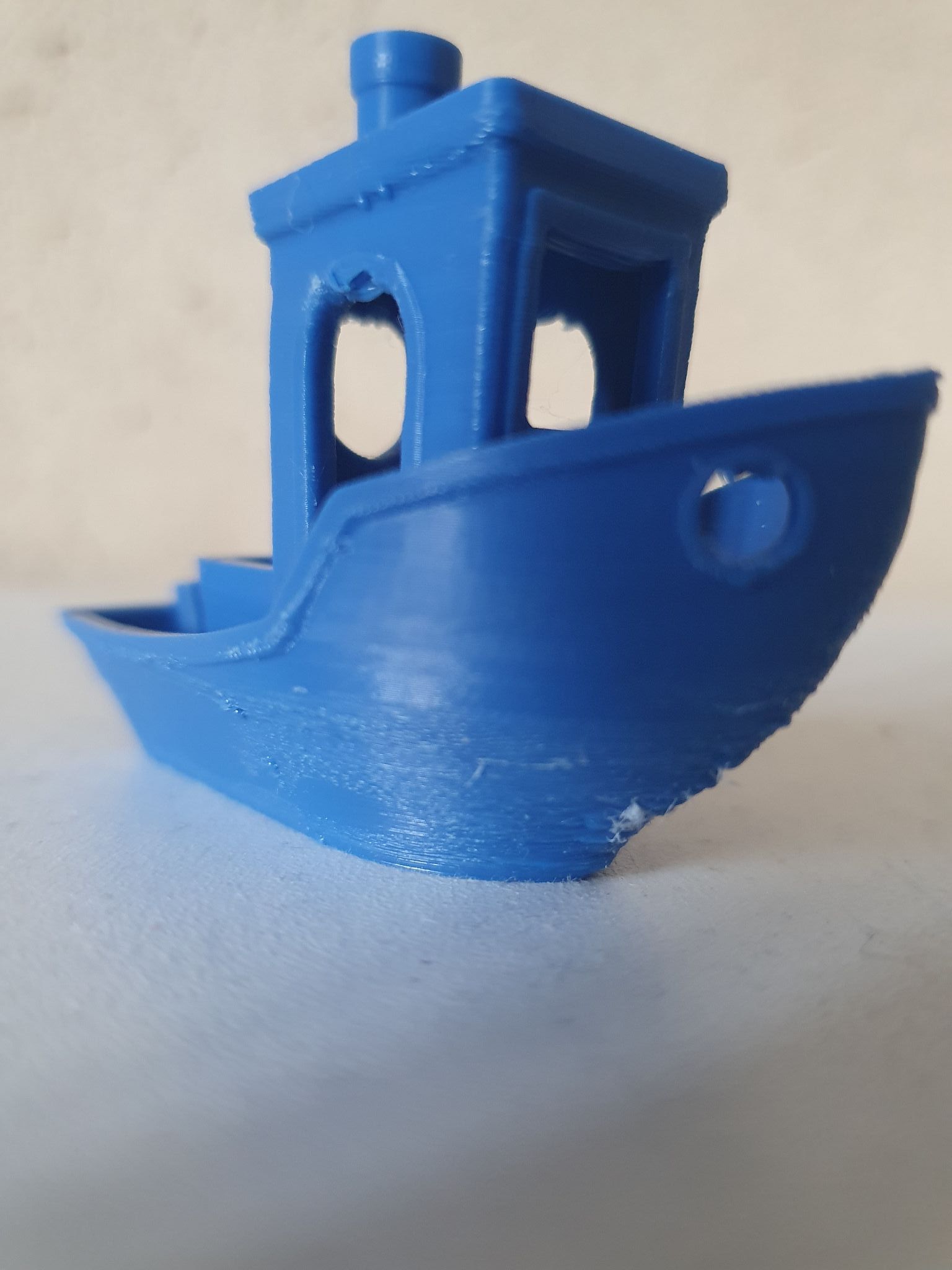

J'ai testé le buchy avec un profil standard dans cura 5.5.0 sans modification à part la retraction que je mets à 2.5 :
il est pas si ce n'est les reprises sur le côté en tout cas le devant est correct.
Le même avec le profil super quality sans modification (sauf la retraction) :
j'ai de nouveau ce defaut sur le devant, le reste est mieux quand même
et alors avec mon profil personnalisé basé sur le superquality, j'ai fait deux test, le premier a toujours ce problème devant et en plus on dirait que la base se retract trop vite
Le deuxième cumule tout avec le défaut de devant un peu moins prononcé mais avec un effet peau d'orange, uniquement sur le devant :
Vous en pensez quoi ? Je devrais repartir d'un profil standard propre ?

il y a une heure, Msappdem a dit :
Il semble y avoir de temps en temps un manque de matière sur une reprise d'extrusion après rétraction ... ( jeu dans l'extrudeur ? defaut d'assemblage/serrage buse/heatbreak ? défaut de refroidissement heatbreak ? ... surement un truc subtil du genre)
Pour bien faire, il faut changer un truc a la fois.
Tu ne détail pas précisément les différences entre les profiles donc pas simple de dire.
bon effectivement je change trop de paramètre à la fois et du coup je ne m'en sors pas.
Je vais me concentrer sur un profil perso qui est presque "parfait" pour moi.

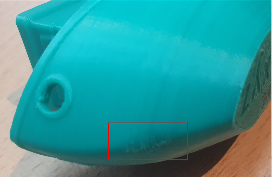

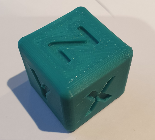

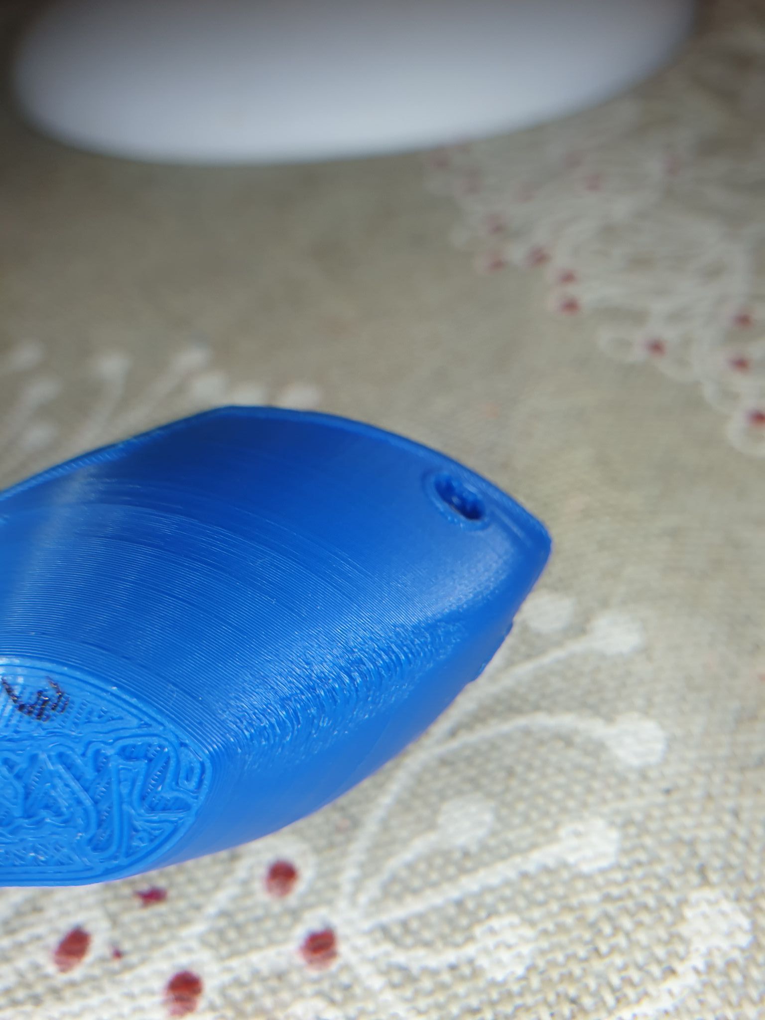

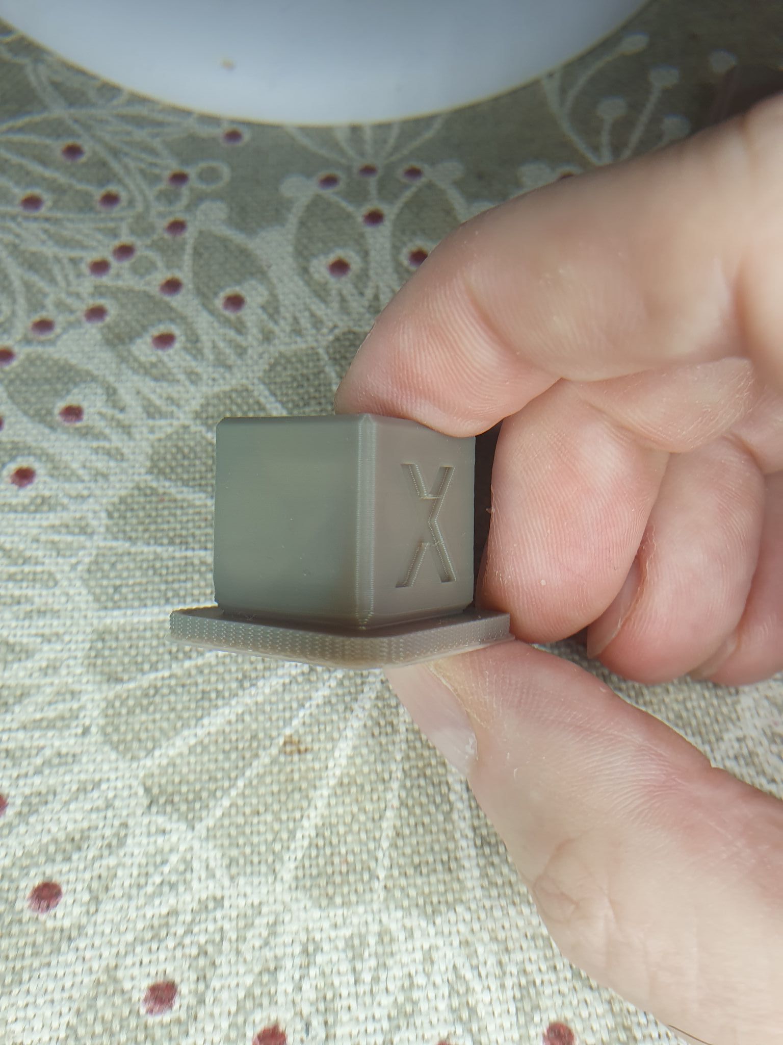

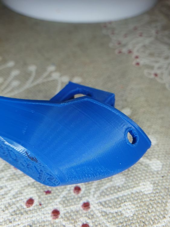

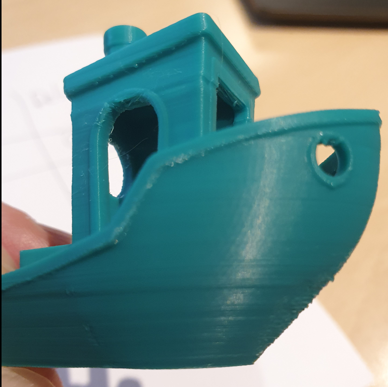

j'ai un cube vraiment pas mal avec des dimensions raisonnable 20.0*19.99*20.0 (x,y,z), ça manque peut-être encore de refroidissement sur les toutes première couche :
image.png.35f5e288061b2d9017b1935a484a1416.png image.png.22c166ceb47049334fc1ed8b2f82bf92.pngimage.png.bc58f6fdd0be3046d1b2041cd23c3ec2.png

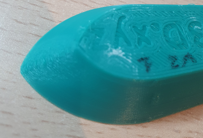

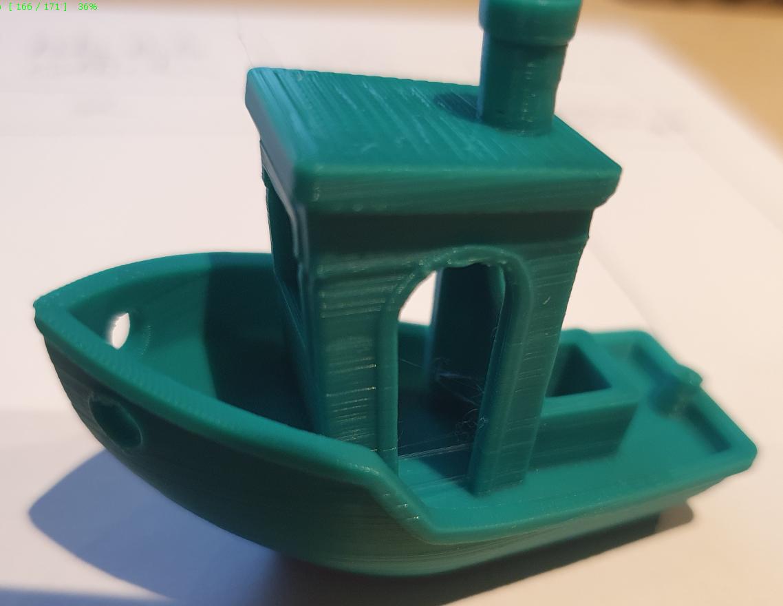

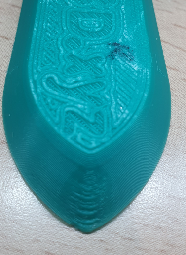

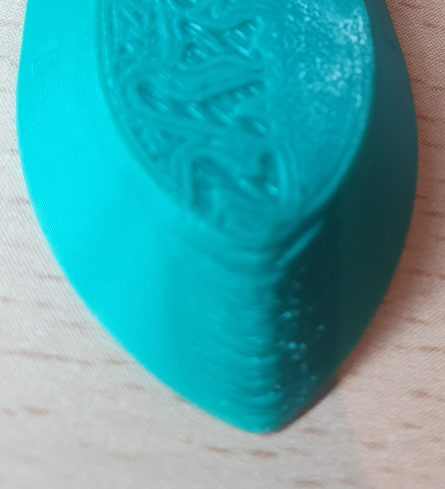

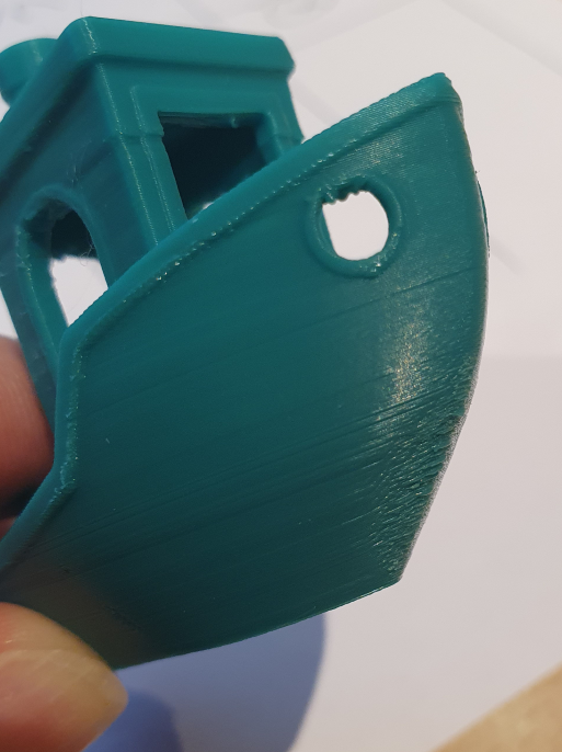

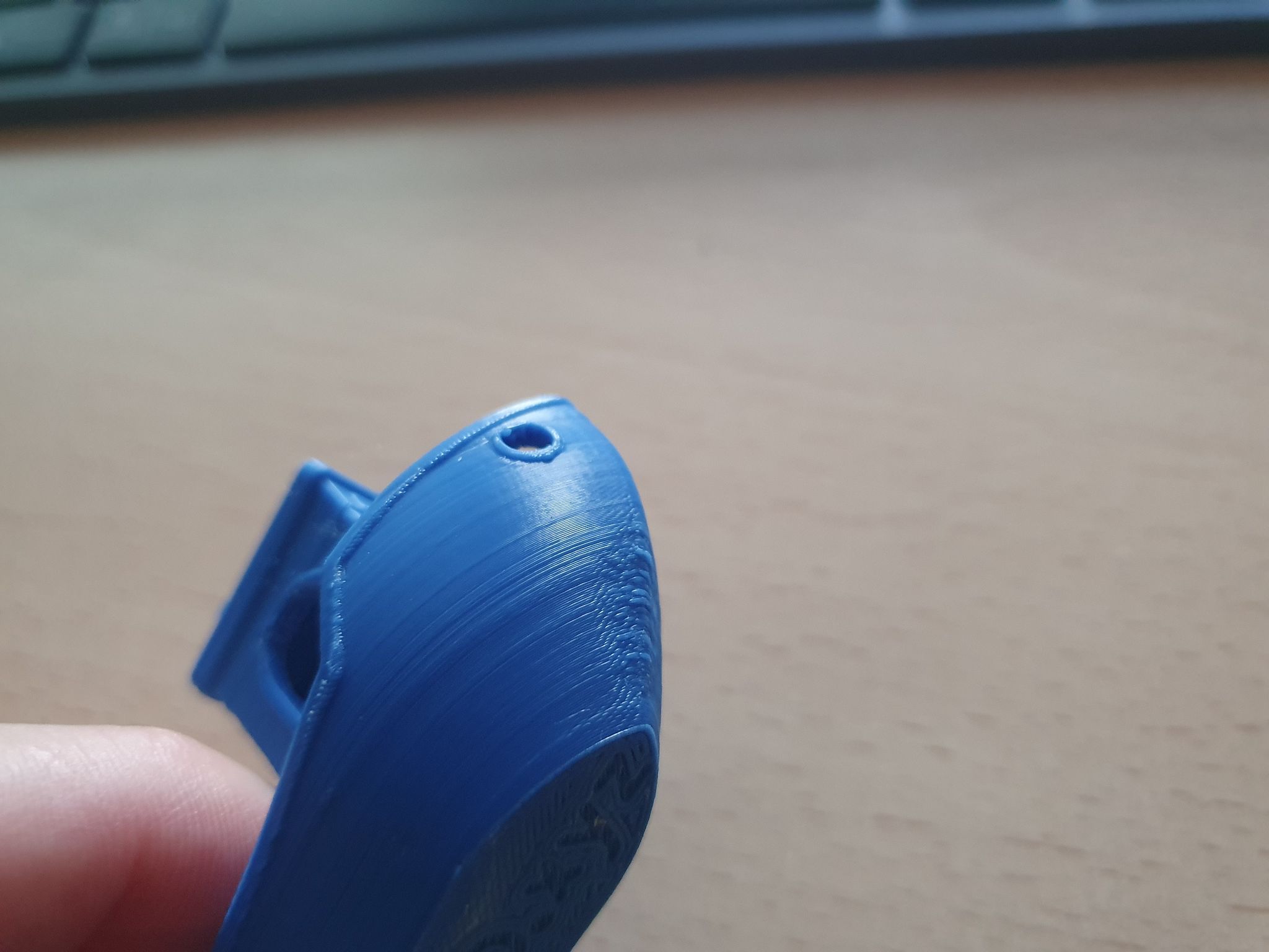

et un benchy ou je vois encore ce problème à l'avant :
image.png.2e8d6567196b17862cdfb29801a79018.png image.png.13b5bafbace1ce3573f6f4c89aab832f.png
on le vois mieux sur la dernière photo mais j'ai il y'a comme une sensation de rétrécissement jusqu’à la hauteur du pont (pas simple a expliquer).
Je met mon profil cura actuel si ça peut m'aider. Super Quality - v1.curaprofile

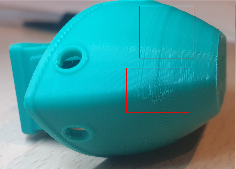

Aujourd'hui j'ai essayé plusieurs choses sans faire plusieurs modifications en même temps et toujours en partant de mon profile envoyé hier sachant que les défauts (encadrés) sont quand même minimes (mais visibles) sur cette version de base :
image.png.f7517ed4515365737fe707bb42c347e9.png image.png.93028464108205e50d4d623f606bd0c9.pngimage.png.532182a4567d8a2217eb43bd9e993d31.png
j'ai tenté les choses suivantes :
Changement d'orientation dans un sens ou dans l'autre :
image.png.4b2b0418f3b1d9ca0b328692a4a87f52.png image.png.c78cbf9ec26e2c2aa0686a37239313ab.png
Le changement de la ventilation :
Le changement du remplissage : (motif)
L'augmentation du débit de 95% a 100 % :
Le changement de vitesse 50 => 70 et changement de température 200° => 195° :
La réduction de la vitesse du remplissage :
En ayant désactivé l’accélération et la saccade :
En ayant désactivé uniquement l’accélération :

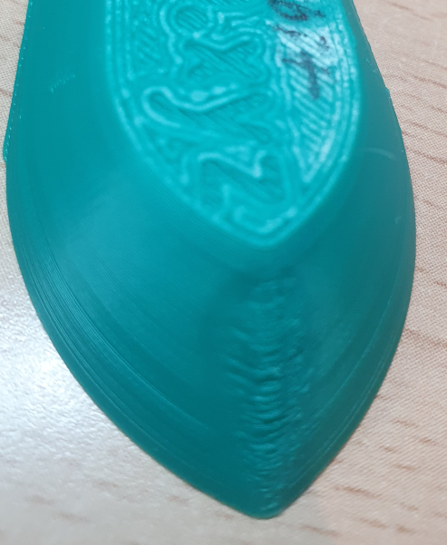

Bon après j'en ai eu marre donc je me suis arrêté la et sans a aucun moment avoir pu diminuer le défaut principal.

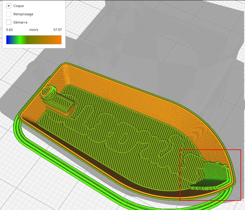

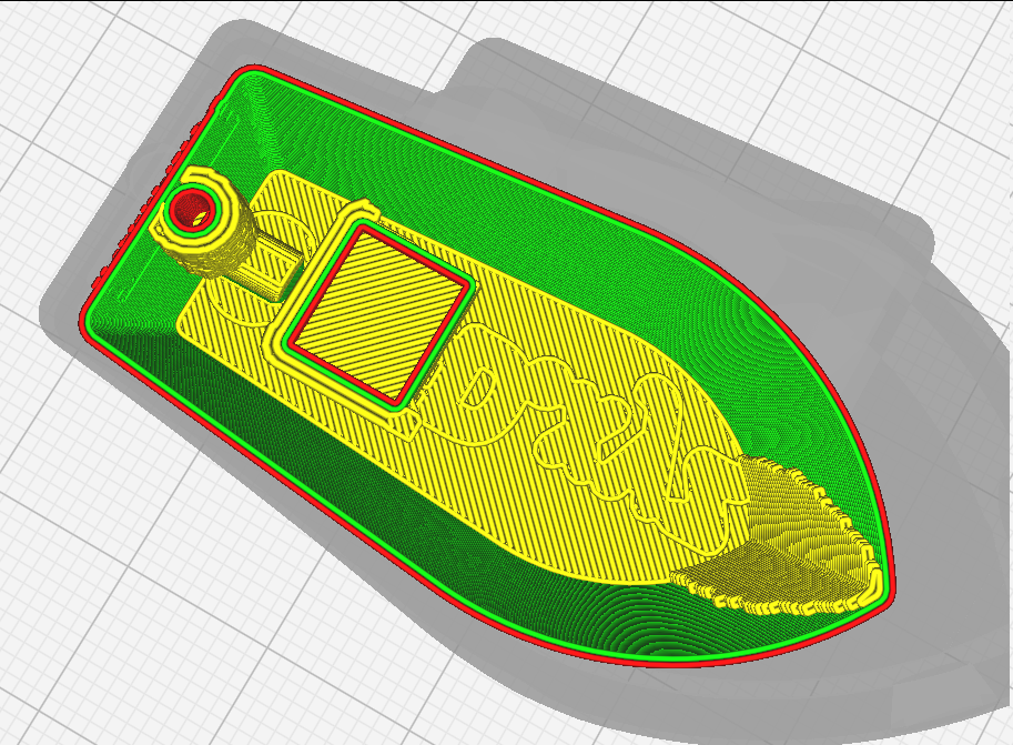

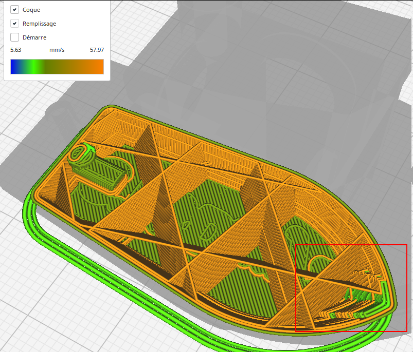

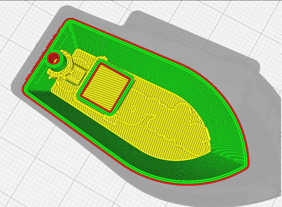

Dans Cura, je me dis que le problème vient de la partie haut/bas mais je ne sais pas si mon analyse est bonne :
ici avec le remplissage
et sans le remplissage :
du coup j'ai plus d'idée pour avancer mais je suis tout oui pour faire des test si vous avez des idées.
Il y a 7 heures, Msappdem a dit :
A ta place je testerai avec une température moins chaude, ta ventilation de pièce toujours à 100% sauf sur la première couche
Dit nous si ça change quelque chose 😉

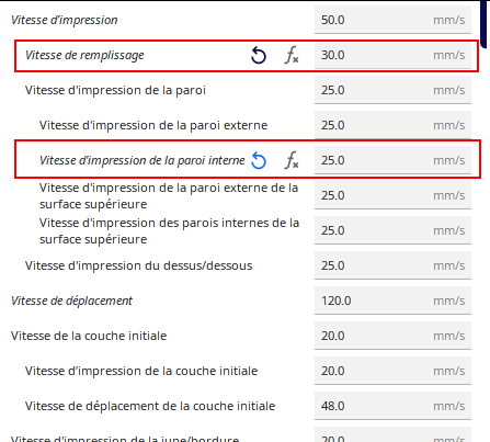

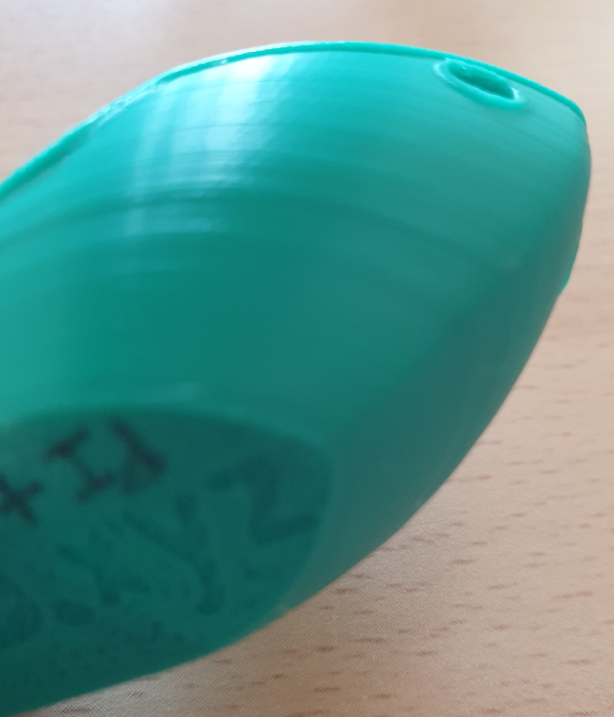

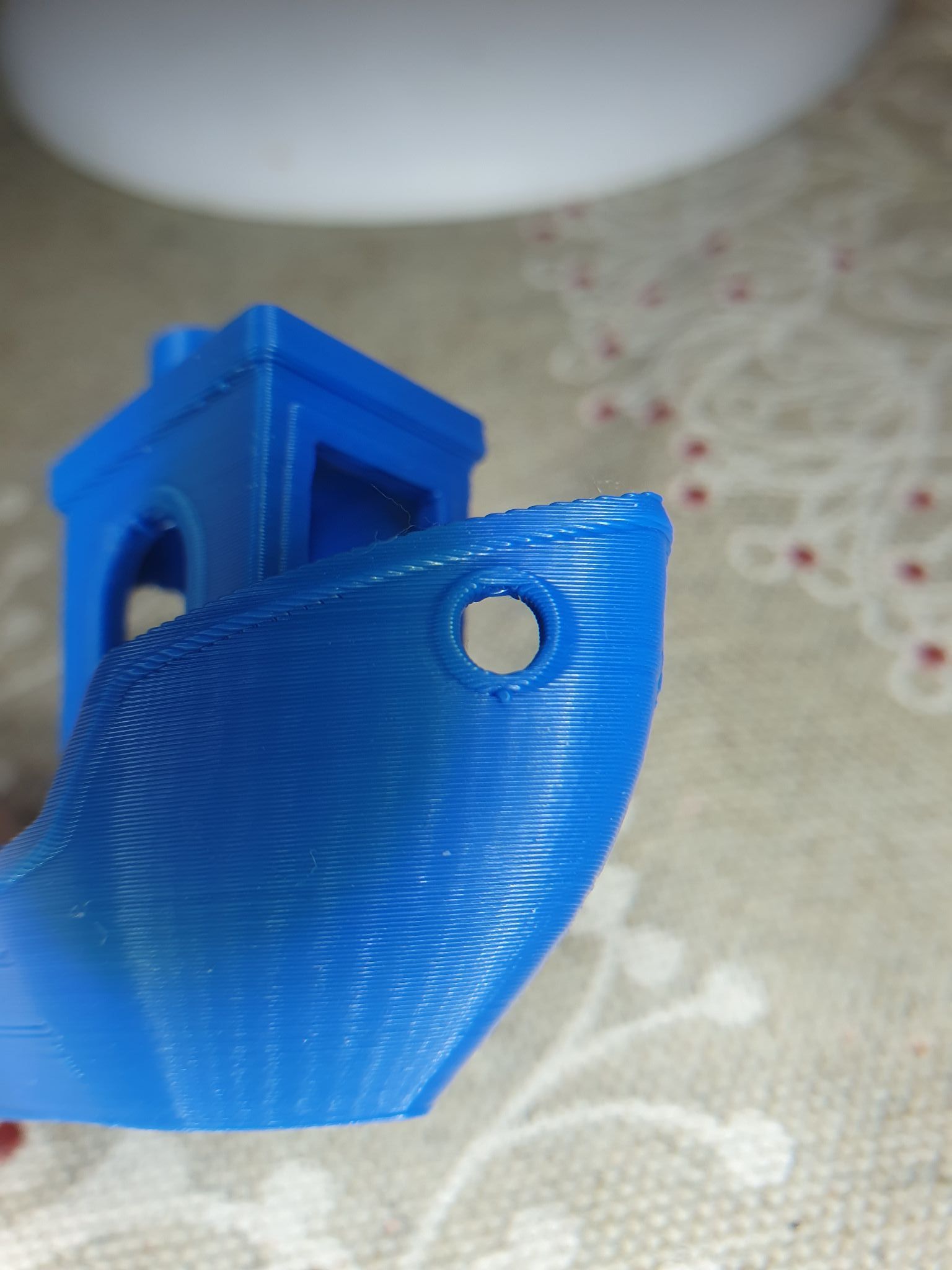

ce matin j'ai essayé l'abaissement de vitesse sur deux points :
- Vitesse de remplissage passé de 50mm/s à 30mm/s
- Vitesse d'impression de la paroi interne passé de 50mm/s à 25mm/s
J'ai obtenu un résultat correct :
image.png.2564c4def04c7cedab7f56150c02adbc.pngimage.thumb.png.d698a1cdaea9c0a1f148e8ba5b6df47e.png
pour allez plus loin j'ai voulu déterminer lequel des deux me pose problème, donc j'ai relancé en ne modifiant que la vitesse de remplissage :
le défaut est présent, j'ai fais la même chose en ne modifiant que la vitesse de la paroi interne :
et le défaut n'est plus présent.

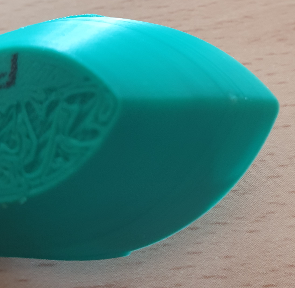

j'ai essayé en inversant les l'ordre des parois mais c'est pareil.
J'ai essayé avec prusaslicer, avec un profil standard en 0.20mm je n'ai pas le défaut (j'ai des jointures a des endroits différents) mais le résultat est très correct.
Par contre à partir du moment ou je baisse la hauteur de couche pour passer sur un autre profil (augmenté la qualité) comme sous cura j'ai le même défaut au même endroit.
Bon j'ai essayé en baissant la température, de 200 à 190 on dirait que ca diminue :
En tout cas ça fait moins profond, j'ai tenté à 180 mais la on dirait que ça se diffuse :

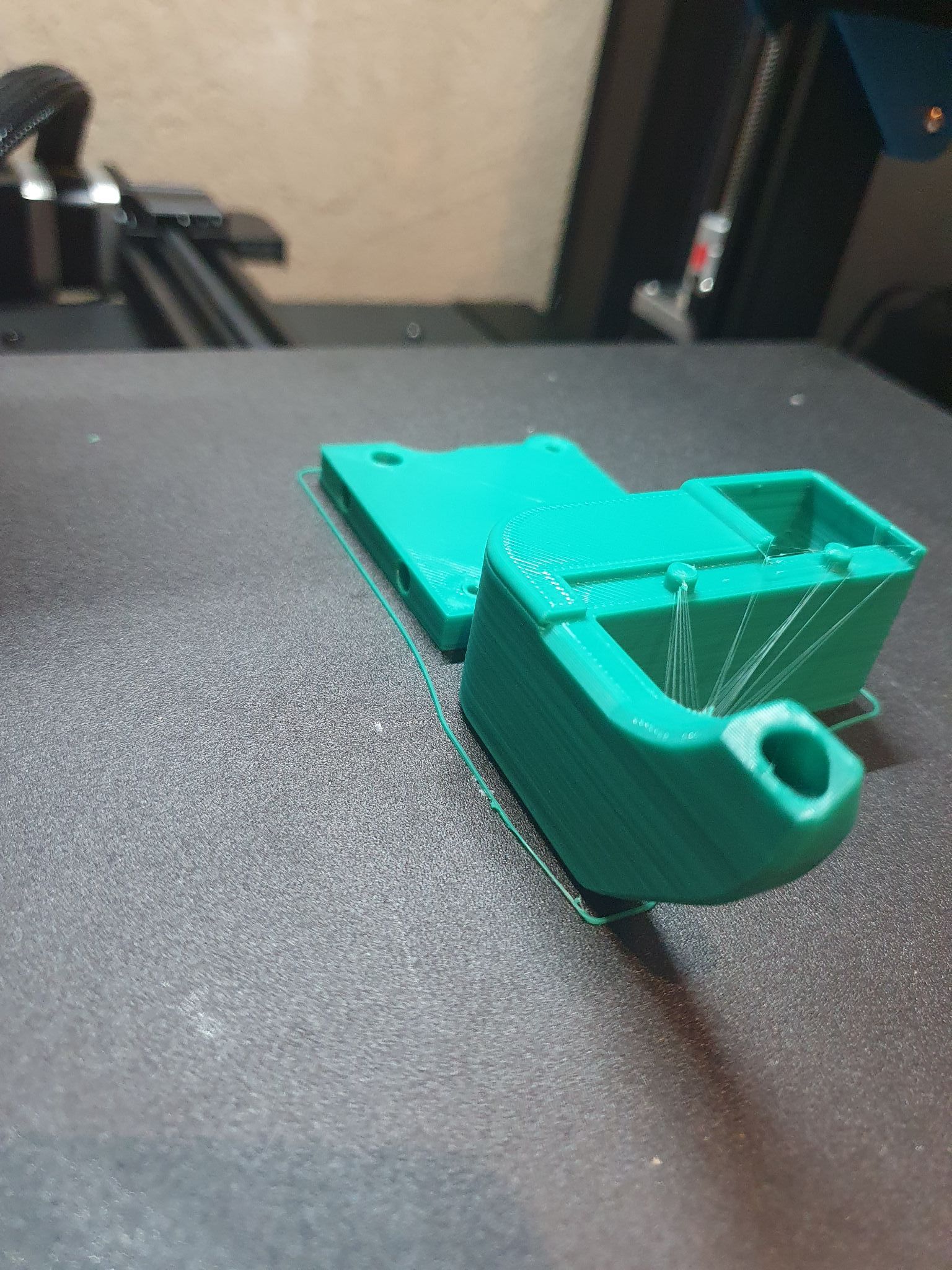

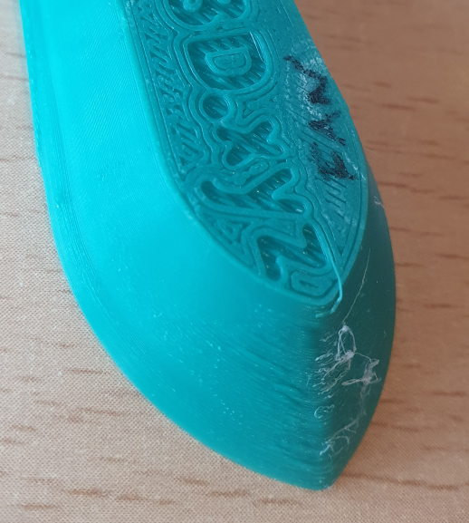

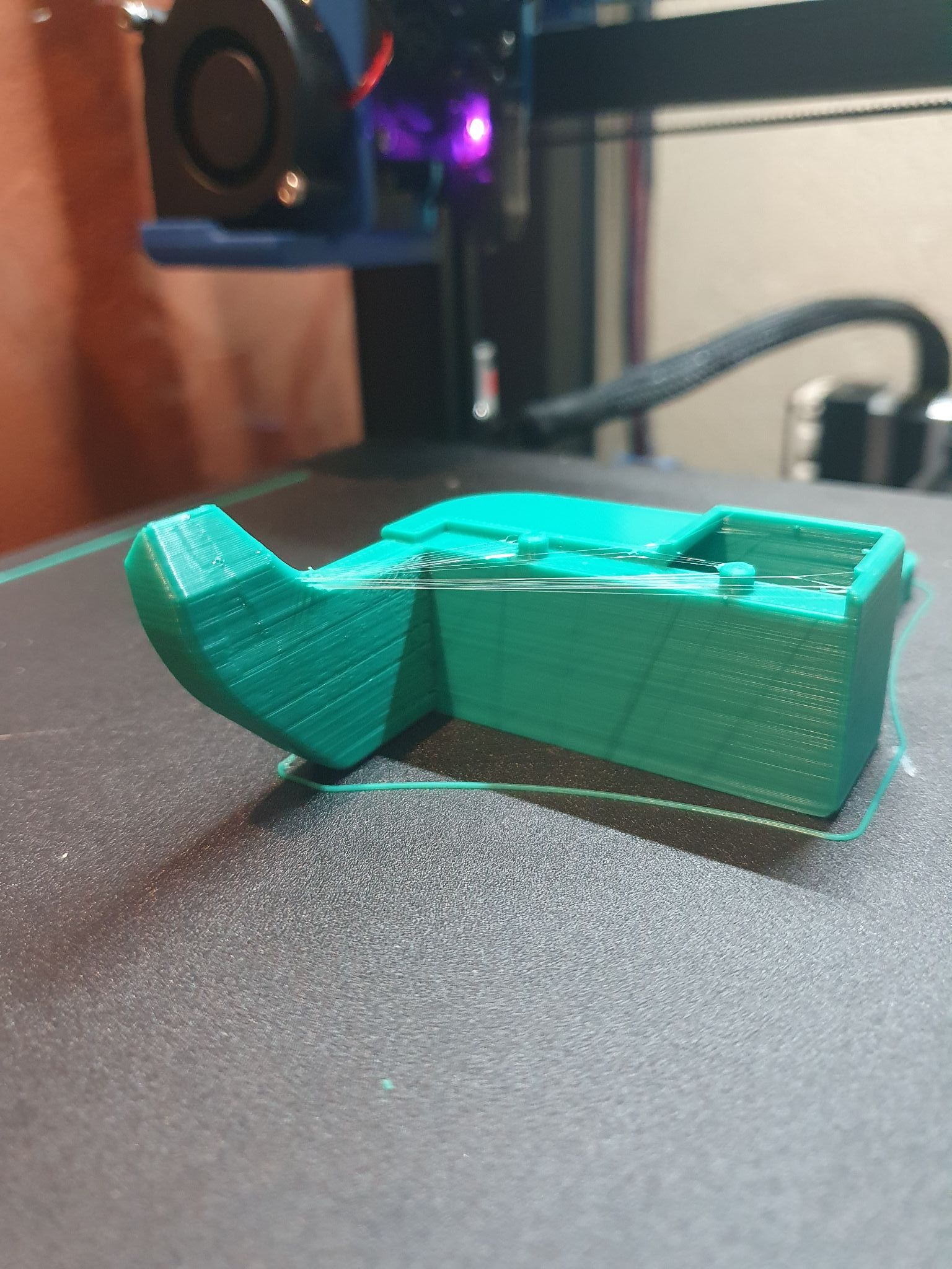

j'ai qorti un nouveau modèle de fanduct avec un profil standard :
20231112_175629.thumb.jpg.89c41b9a1dc6e461a506ef95462e5b44.jpg20231112_175633.thumb.jpg.94e0be2be424136ba19fbf8840a971c1.jpg
Sans gros défaut, je vais le monter ce soir, j'en ai téléchargé deux autres en fonction des prochains résultats.

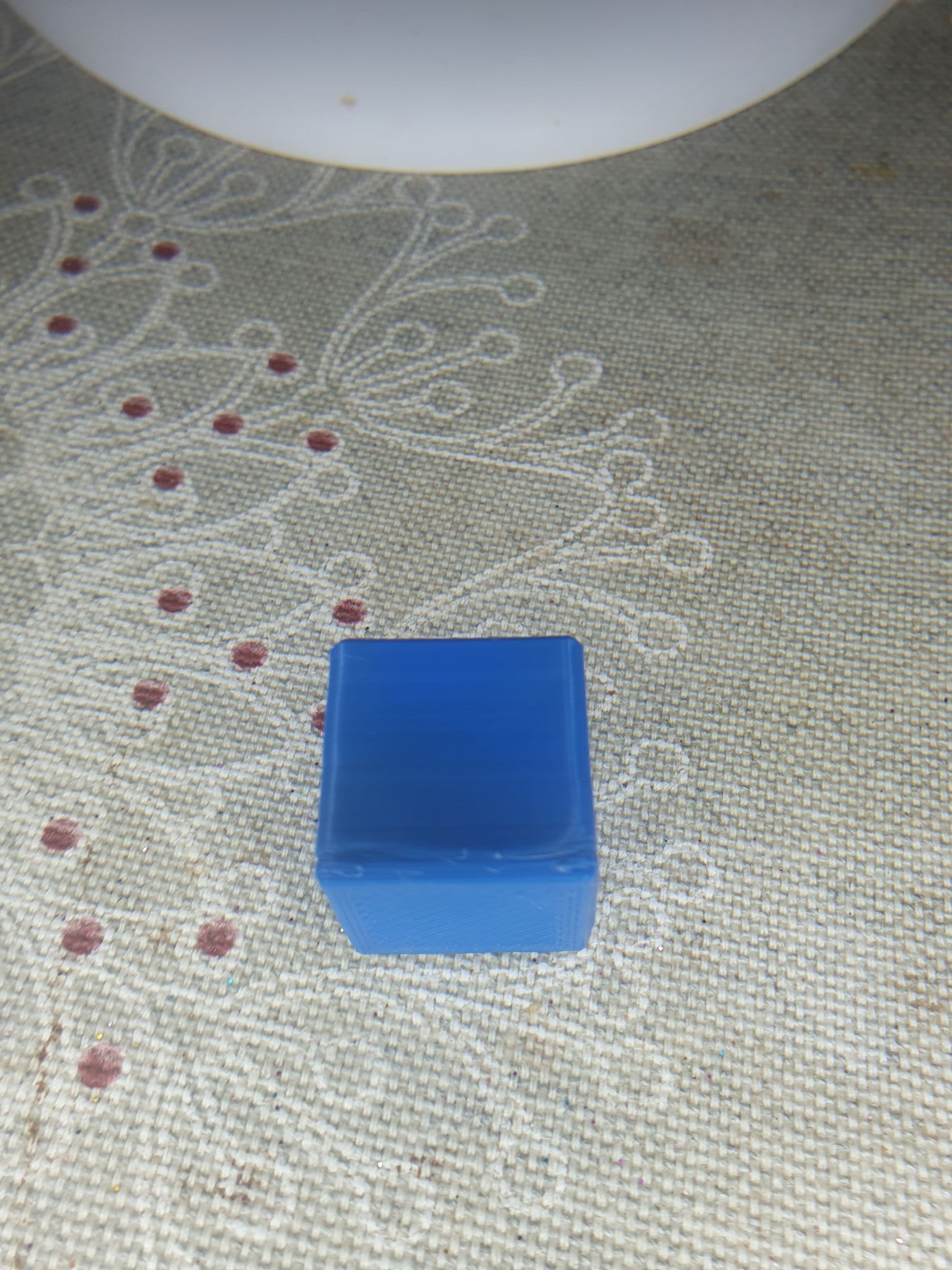

J'ai entre temps fait un cube (profil standard) parfait !
16998166858715761713956786436156.thumb.jpg.223bd429e3ac3b131ac2fbd284328285.jpg16998167158467926097250115721279.thumb.jpg.c1135e50ad1158f3139cb50c7877b952.jpg16998167373695958382850317881754.thumb.jpg.83c8703522919dba9124f2a6fc57df0b.jpg
Bon je vais regarder cette ventilation mais je ne sais pas trop comment évaluer les flux j'ai l'impression que c'est un problème insolvable.
j'ai changé le système de ventilation mais c'est pas mieux, j'ai tenté d'augmenter le nombre de ligne de la paroi (passé de 2 à 3) :
avec 2 :
avec 3 :
mais j'ai le même résultat.
J'ai plus trop d'idée et je n'arrives pas a comprendre ce phénomène.
