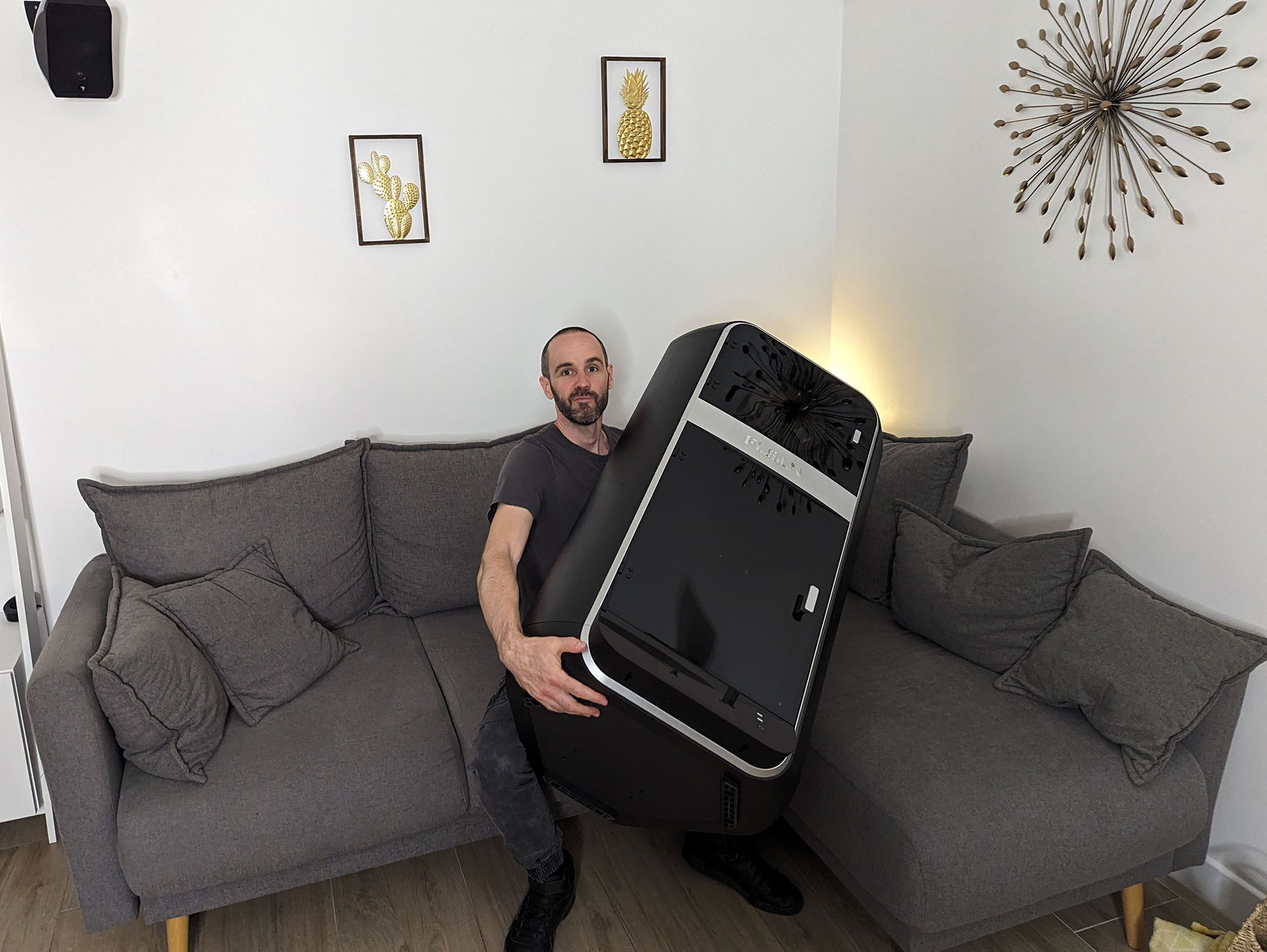

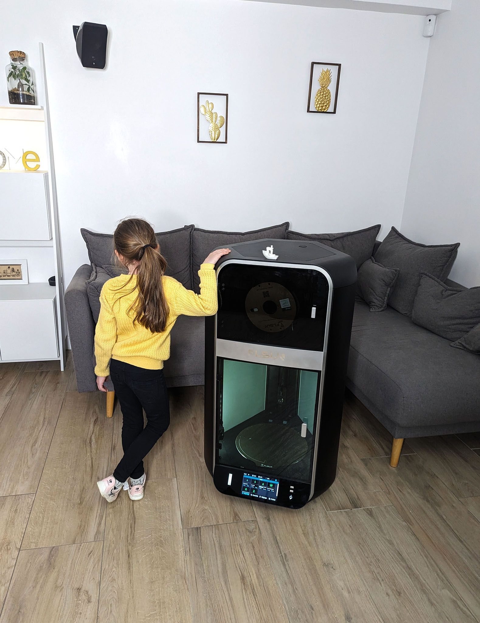

Motard Geek Posté(e) Juin 13, 2024 Auteur Posté(e) Juin 13, 2024 Impressionnante cette S1 Mais qu'est-ce qu'elle imprime bien, ici une réplique de ma fille échelle 1 ! Mais qu'est-ce qu'elle est bruyante et galère à déplacer... ! 4
pascal_lb Posté(e) Juin 13, 2024 Posté(e) Juin 13, 2024 (modifié) il y a 16 minutes, Motard Geek a dit : galère à déplacer Après c'est pas une imprimante portable ou alors il manque une (ou deux) poignées En tout cas c'est une belle bête, si en plus elle imprime bien Après pour qu'elle soit stable vu la vitesse il faut quand même qu'elle soit lourde Elle peut servir de table (pas basse) dans ton salon ? Modifié (le) Juin 13, 2024 par pascal_lb
Motard Geek Posté(e) Juin 13, 2024 Auteur Posté(e) Juin 13, 2024 il y a 9 minutes, pascal_lb a dit : ou alors il manque une (ou deux) poignées Y'a bien 2 poignées, mais je montre dans la vidéo que je prépare qu'elles servent pas à grand chose quand on est seul... il y a 9 minutes, pascal_lb a dit : Après c'est pas une imprimante portable Rien que la déplacer de mon salon au garage sur le skate de mon fils et surtout de la monter sur mon établi fut bien compliqué... il y a 10 minutes, pascal_lb a dit : Après pour qu'elle soit stable vu la vitesse il faut quand même qu'elle soit lourde La châssis inspire confiance, c'est bien fini et super robuste y'a rien à dire ! il y a 10 minutes, pascal_lb a dit : Elle peut servir de table (pas basse) dans ton salon ? Un petit bar wai

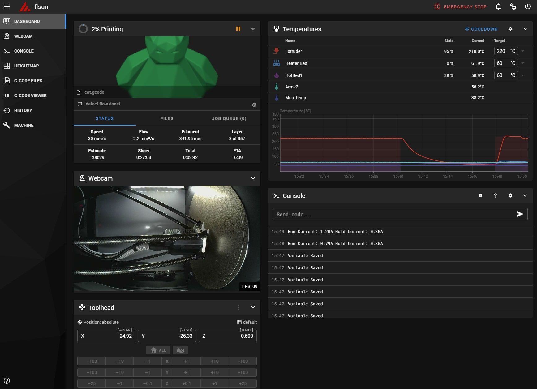

Motard Geek Posté(e) Juin 14, 2024 Auteur Posté(e) Juin 14, 2024 J'ai fait pas mal de prints aujourd'hui, ça enchaîne bien (dans un vacarme pas possible) mais y'a quelques petits détails un peu cons je trouve... La caméra à 10FPS même pas orientée correctement J'ai également perdu mes premiers timelapses car ça ne conserve que le dernier fichier qui a toujours le même nom... Y'a bien une fonction d'export du dit fichier sur clef USB (pas encore trouvé comment y accéder à distance comme je peux le faire le plus simplement du monde via Bambu Studio sur ma X1C) mais faut aussi faire attention car ça met toujours le même nom aussi et donc ça écrase le précédent
pascal_lb Posté(e) Juin 14, 2024 Posté(e) Juin 14, 2024 il y a 10 minutes, Motard Geek a dit : ça enchaîne bien (dans un vacarme pas possible) vu la vitesse tu peux faire 50 imprssions dans la journée même complètement fermé elle est bruyante ? il y a 11 minutes, Motard Geek a dit : La caméra à 10FPS même pas orientée correctement il n'y a pas moyen comme dans Fluidd d'orienter l'image ? ou alors la camera a été mal monté
Motard Geek Posté(e) Juin 14, 2024 Auteur Posté(e) Juin 14, 2024 il y a 1 minute, pascal_lb a dit : même complètement fermé elle est bruyante ? Oui c'est du délire, je l'entends dans n'importe quelle pièce de ma maison J'ai vu passer un "silencer" pour le ventilo déporté de la tête, je vais tester ça. il y a 2 minutes, pascal_lb a dit : il n'y a pas moyen comme dans Fluidd d'orienter l'image ? Très certainement, mais je trouve ça dommage que ce ne soit pas bien réglé d'origine... il y a 2 minutes, pascal_lb a dit : ou alors la camera a été mal monté Pas par moi en tout cas Y'a que la porte et l'écran à installer et c'est ready 2 print

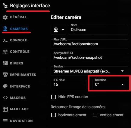

fran6p Posté(e) Juin 14, 2024 Posté(e) Juin 14, 2024 Pour l'orientation de la caméra, c'est facile à modifier en jouant sur la rotation : Par contre, à moins que Flsun n'ait modifié le fichier Python (timelapse.py), le nom donné à l'issue du rendu est composé d'un préfixe (timelapse_), suivi du nom du fichier Gcode, suffixé par la date et l'heure (github timelapse). Révélation # prepare output filename now = datetime.now() date_time = now.strftime(self.config['time_format_code']) inputfiles = self.temp_dir + "frame%6d.jpg" outfile = f"timelapse_{gcodefilename}_{date_time}"
Motard Geek Posté(e) Juin 14, 2024 Auteur Posté(e) Juin 14, 2024 il y a 17 minutes, fran6p a dit : Pour l'orientation de la caméra, c'est facile à modifier en jouant sur la rotation : Je n'ai pas dit que c'était compliqué, je l'avais d'ailleurs fait sur ma V400 qui n'avait pas de caméra d'origine. Sauf que là, je me mets à la place du lambda qui découvre l'impression 3D et même n'importe quel client, ça fait pas "fini" c'est dommage... il y a 18 minutes, fran6p a dit : le nom donné à l'issue du rendu est composé d'un préfixe (timelapse_) Ce n'est pas le cas, output.mp4 à chaque fois, que ce soit sur la mémoire interne ou après copie sur un média USB Ce sont des petits détails qui entachent un peu l'expérience c'est dommage. En parlant d'expérience : 3 1

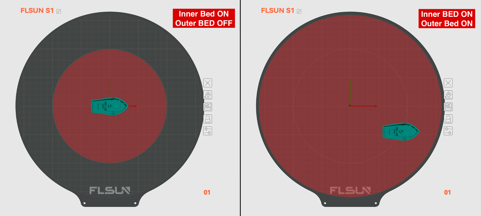

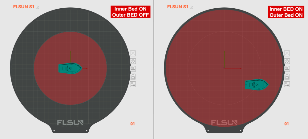

Guilouz Posté(e) Juin 14, 2024 Posté(e) Juin 14, 2024 (modifié) J'ai déjà reporté plusieurs bugs et problèmes : - Les Timelapse ne fonctionnement pas quand l'analyse de la première couche est activée - Veille version de Mainsail ne pouvant être mise à jour car ils ont bloqué l'Update Manager - La température de la drying box peut pas être régler, elle chauffe à 60 degrés et c'est tout - Egalement Flsun a introduit un nouveau shaper zero_zv remplaçant le mzv mais celui si n'apparaît pas dans le détail des shapers testés - Le Wifi ne se reconnecte pas automatiquement au démarrage sauf après un long moment, obligé de le connecter manuellement - Un bug dans la calibration des moteurs - Camera qui a un low FPS - Pas d'accès SSH Je bosse également sur l'intégration de la S1 dans OrcaSlicer avec une gestion des zones du bed de façon automatique en fonction de l'emplacement du modèle : Modifié (le) Juin 14, 2024 par Guilouz 3
Motard Geek Posté(e) Juin 15, 2024 Auteur Posté(e) Juin 15, 2024 Il y a 8 heures, Guilouz a dit : - Les Timelapse ne fonctionnement pas quand l'analyse de la première couche est activée Les timelapses sont donc vraiment bugués... Il y a 8 heures, Guilouz a dit : - Veille version de Mainsail ne pouvant être mise à jour car ils ont bloqué l'Update Manager Vu ce message d'erreur en effet Il y a 8 heures, Guilouz a dit : - La température de la drying box peut pas être régler, elle chauffe à 60 degrés et c'est tout C'était dans mes notes, je captais pas pourquoi on n'avait qu'un bouton ON/OFF Il y a 8 heures, Guilouz a dit : - Le Wifi ne se reconnecte pas automatiquement au démarrage sauf après un long moment, obligé de le connecter manuellement J'ai pas encore coupé la machine pour m'en rendre compte Il y a 8 heures, Guilouz a dit : - Camera qui a un low FPS Quand j'ai vu les 5FPS me suis dit c'est pas possible Il y a 8 heures, Guilouz a dit : - Pas d'accès SSH J'ai essayé différents mots de passe avant de voir qu'on pouvait récupérer L'UNIQUE timelapse via USB Mais bien chiant quand même de pas être root. Il y a 8 heures, Guilouz a dit : Je bosse également sur l'intégration de la S1 dans OrcaSlicer avec une gestion des zones du bed de façon automatique en fonction de l'emplacement du modèle : Ca serait cool, je trouve l'interface de leur slicer un peu austère... C'est tellement dommage tous ces petits détails pour une si belle machine à un prix si élevé...

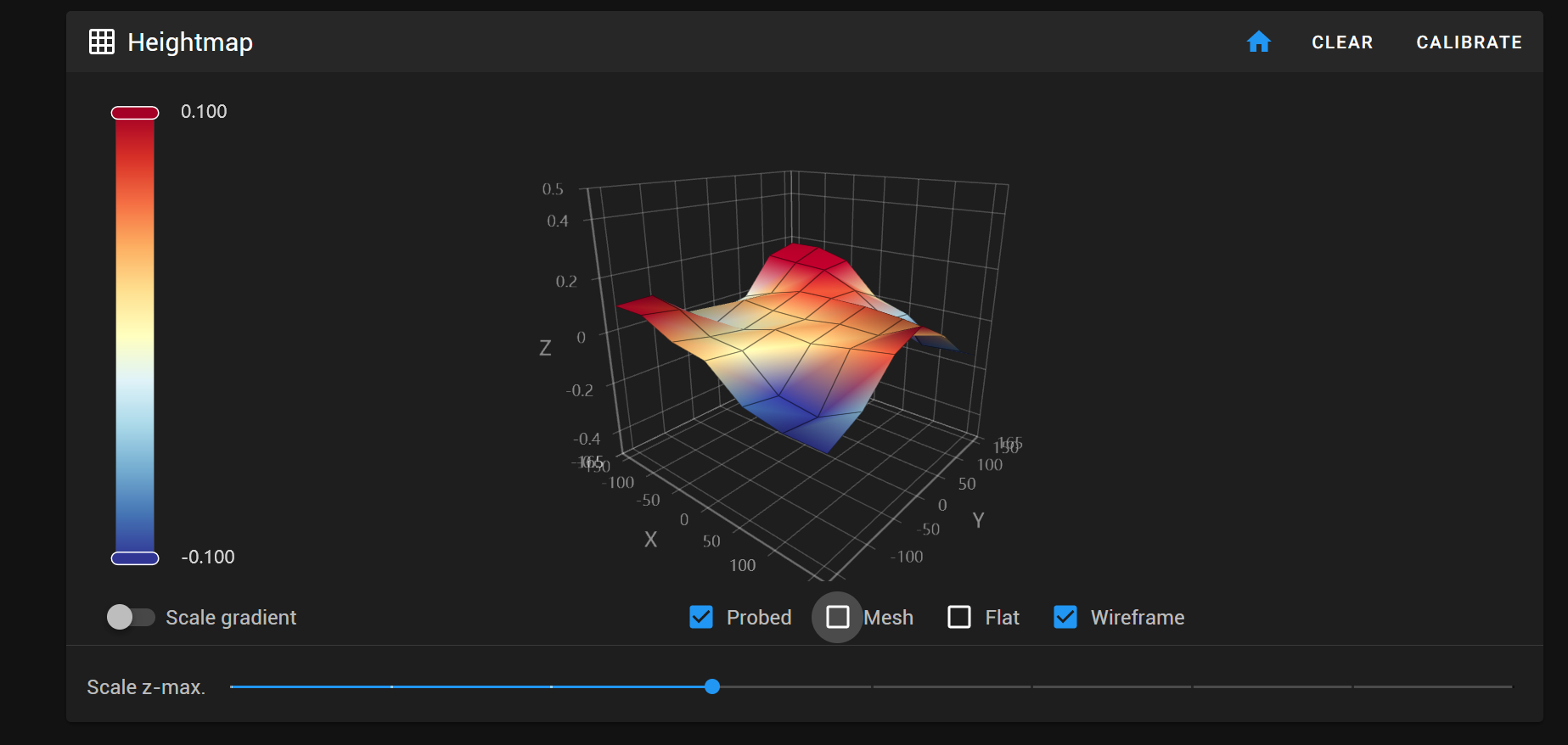

stephane Breakin Posté(e) Juin 15, 2024 Posté(e) Juin 15, 2024 (modifié) j ajoute mon bug dans mon cas la proposition de l'update arrive bien sur l'ecran mais elle ne se fait pas meme quand je dis proceed/ok il ne se passe rien @Motard Geek tu as réussi via le web ou tu as utilisé une clé usb ? je n 'ai que des failed pour la mise à jour j'ai donc opté pour la clé usb elle se fait en 1 minute Par contre c est certain le CPAP il envoi fort trop FORT Le bed mesh fait peur (en tout cas le mien) Modifié (le) Juin 15, 2024 par stephane Breakin
