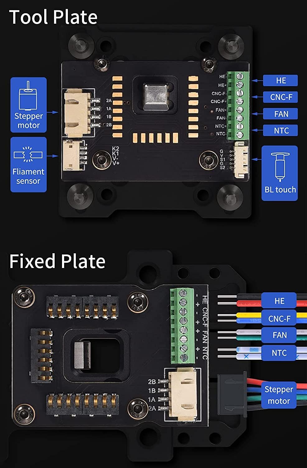

Donc normalement sur L'hermit Crab pour avoir un branchement permanent  sur la tool plate (base), la partie hotend étant déjà câblée, je pourrais utiliser les pins  moteur  pour alimenter le laser, à moins que Marlin désactive les pins en fonctions que je sois sur la partie impression et laser ? auquel cas je pourrais câbler la hotend  et le laser avec les même câbles  en faisant un pont entre les pins HE et Neopixel par exemple.
il y a une heure, pommeverte a dit :
edit: @3d92Printer la sortie FAN2 (de FAN CNC), soit PE6, serait plus judicieuse puisqu'elle semble être prévue dans le Hermit Crab
je viens de voir l'edit ,  Aucun risque de brancher sur les mêmes câbles le fan CNC et le PE6 au niveau de la carte mère ?
Modifié (le) par 3d92Printer
il y a une heure, 3d92Printer a dit :

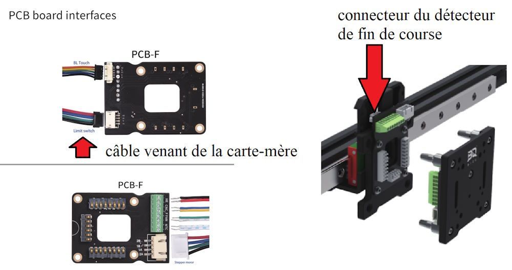

Pour moi, il n'est pas possible d'utiliser le bornier pour le moteur afin d'alimenter le laser (puissance et/ou signal). Coté Marlin, il me semble que tu ne peux pas assigner des fonctions différentes à la même sortie sans modification des sources.
De ce que je comprends du Hermit Crab, j'utiliserais une des broches libre du détecteur de filament pour piloter le signal avec la sortie LED/neopixel (PE6). L'alimentation se ferait avec la sortie HE, à condition que le laser soit en 24V et qu'il ne répasse pas 5.5A x 24V = 132 W électrique consommé.

pour résumer,  j’alimente le laser sur la HE si en 24v 5.5a Max,  le pilotage du signal se fera sur la PE6 du neopixel  que je brancherai sur l'une des pins du détecteur de filament de l'hermit crab.

je pensais que je pouvais faire arriver le fil PE6 sur la partie fixe de l'hermit Crab mais ce n'est pas le cas, pas de branchement de prévu dessus
comment ça? 🤨
Ce que j'ai compris, c'est que tu peux tirer un fil de la broche PE6 du connecteur neopixel de la carte-mère que tu raccordes à la broche libre du connecteur du détecteur de filament: extrait du manuel du HermitCrab
Oui désolé , j'avais complètement oublié  ce branchement vu que ça fait plus d'un an que j'ai fait le montage 😁 et que j'ai mis un cache par dessus, impossible de le voir sans démonter.

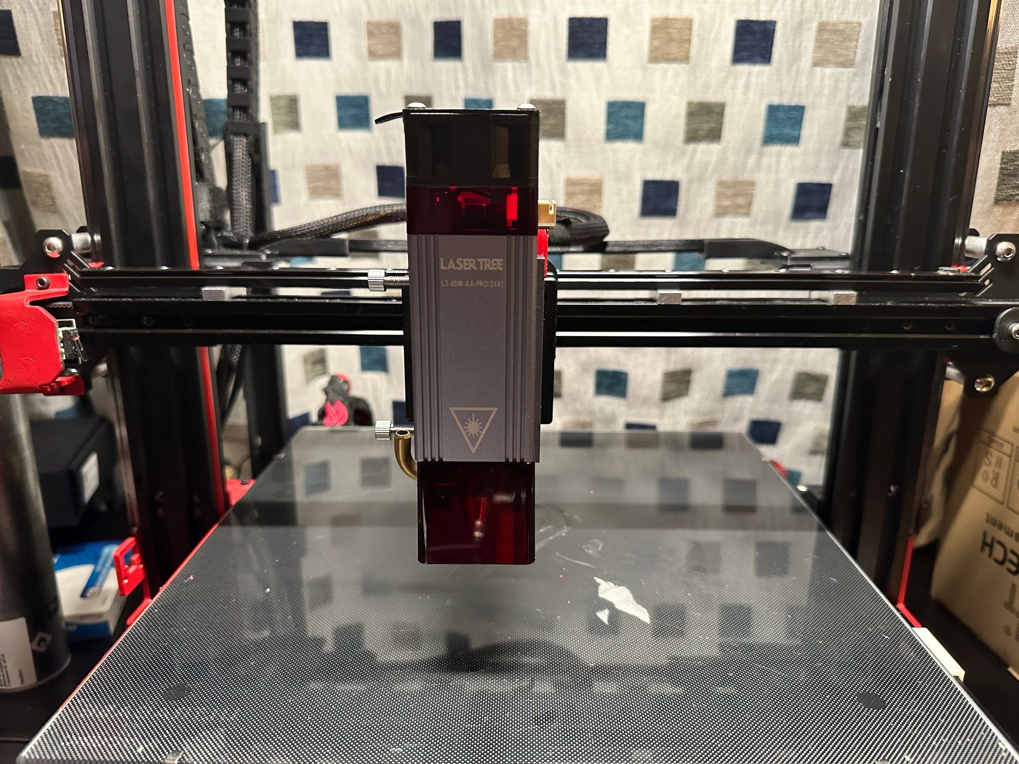

Bonjour ,
Je suis toujours sur l'affaire, j'ai reçu la carte mère SKR 3 EZ , les drivers etc...
Aujourd'hui j'ai commandé le module laser, j'ai pris celui là  : Laser Tree LT-80W-AA-PRO-KIT 24V  , en promo à 135 euros.
Je pense que c'est largement suffisant pour ce que je veux faire, la résolution est de 0.08 , et la découpe va jusqu'à 8mm en une passe.
J'espère que J'ai fait le bon choix 😁.

Bonjour , je suis de retour, après pas mal de modifications sur mon imprimante, je fais un petit résumé :
- Rails linéaires en MGN 12 sur tous les axes.
- Passage en Direct Drive.
- Changement carte mère SKR 3 EZ - TMC2209, écran BTT TFT35-E3 V3.0, détecteur de fin de filament BIGTREETECH SFS V2.0 et MicroProbe V2.0.
- Double Z sur deux drivers différents,  retrait de la courroie de synchronisation des axes Z, fonction g34 pour le nivellement automatique.
- J'ai gardé les fins de course sur les axes X et Y, je trouve le senssorless Home vraiment pas précis.
J'ai configuré et compilé la dernière version Marlin-bugfix-2.1.x , et tout marche parfaitement pour l'impression 3D.
Il ne reste plus qu'à brancher la tête laser et configurer Marlin en fonction.

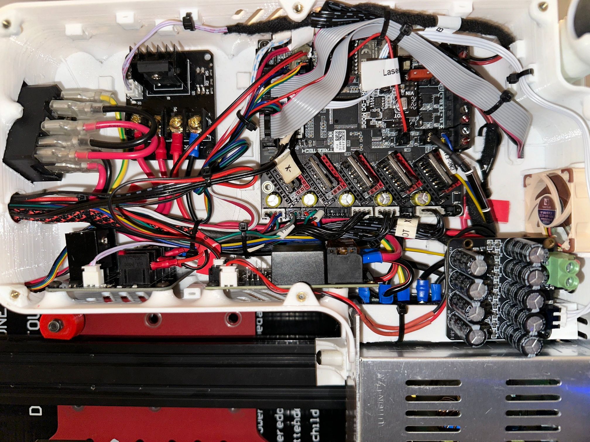

Dans le fichier Pins de la carte mère sur Marlin  la broche PB5 (Fan 2) est prévue pour le signal PWM du laser donc c'est celle-ci que j'ai câblé et que je peux récupérer au niveau de l'Hermit Crab sur une broche du branchement prévu pour le détecteur de fin de filament.
@pommeverte  j'ai configuré Malin avec les lignes suivante #define DIRECT_PIN_CONTROL , #define PINS_DEBUGGING , quelle commande je dois envoyer pour tester si on peut piloter la  sortie HE0 avec le Gcode M42 , juste un M42?
sur la doc de la SKR :
3.13 Heater cartridge IO
The IO of the SKR 3 heater cartridge is wired to the MOS by the jumper. You can remove the jumper and connect the IO to device directly if you need to use the laser or other device that need PWM. (Note: The IO passes through logic conversion chip, the output high level is 5V, and cannot be used as an input)
Cela suppose que je peux retirer le jumper PB3 qui correspond à HE0  ce qui me permettrait surement de pouvoir piloter la sortie, mais je ne sais pas si cela aurait un impact lors d'une impression 3D.
Au fait je me demande quel est le besoin de pouvoir piloter la sortie HE0 dans le cadre du laser ?

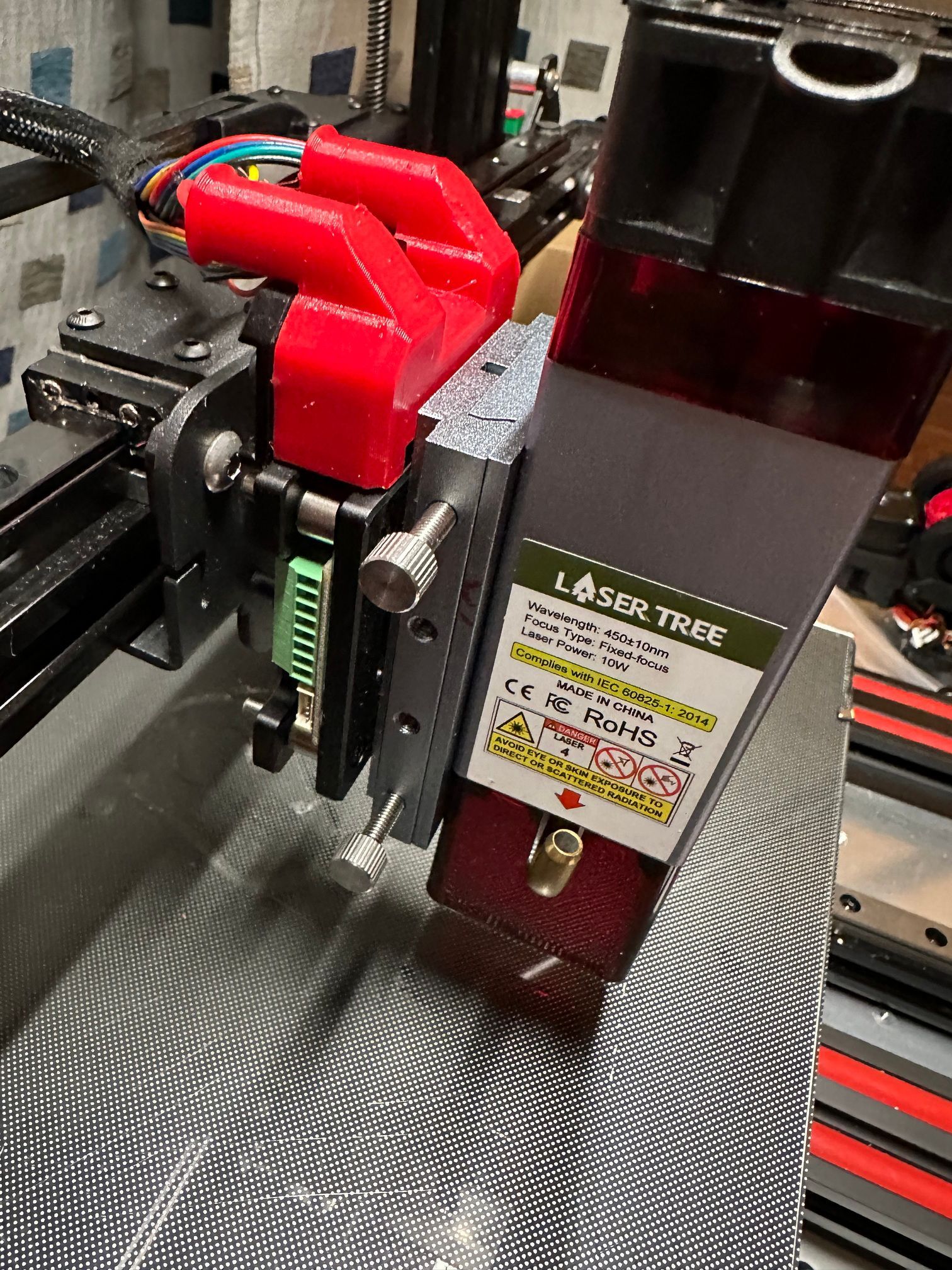

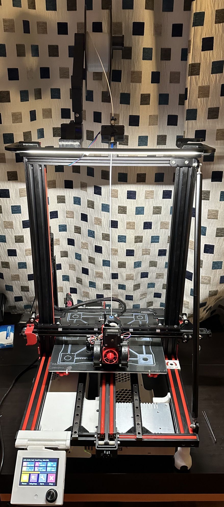

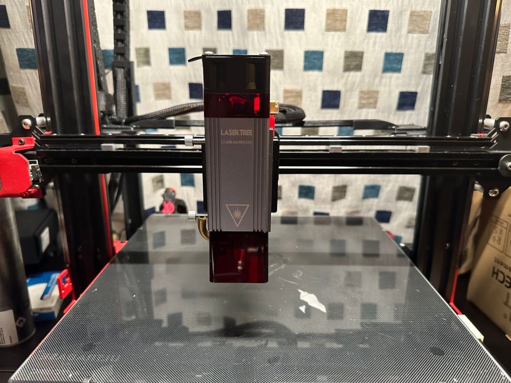

Quelques photos :
Salut,
il y a 40 minutes, 3d92Printer a dit :
c'est très rarement une bonne idée, mais on est jamais à l'abri d'un coup de chance 😅. La dernière version stable est largement préférable.
il y a 42 minutes, 3d92Printer a dit :
il faut déterminer le nom de la sortie logique. Le plus simple est d'envoyer un M43. Par défaut HE0 correspond à la sortie PB3 sur la SKR3 EZ. Donc dans le résultat du M43, à la ligne PIN:PB3, tu devrais avoir dans la 2ème colonne M42 Pxx . Pour mettre à 1 la sortie HE0, il suffira d'envoyer M42 Pxx S255 T1. Pour la mise à 0, M42 Pxx S0 T1
il y a 47 minutes, 3d92Printer a dit :
aucune, si tu as retenu la solution d'ajouter un détecteur pour alimenter le laser
Merci pour ta réponse , j'ai dû prendre la version Marlin-bugfix-2.1.x  par rapport au détecteur de fin de filament, sur la version stable il n'y avait pas toutes les lignes prévues pour ce type de détecteur,   celle là en particulier  FILAMENT_SWITCH_AND_MOTION.
il y a 14 minutes, pommeverte a dit :
Justement je cherche à éviter cette solution, si c'est possible !  peut-être qu'avec les possibilités de configuration que donne cette carte mère il serait possible de s'en passer.
il y a 15 minutes, pommeverte a dit :
Je vais tester.
