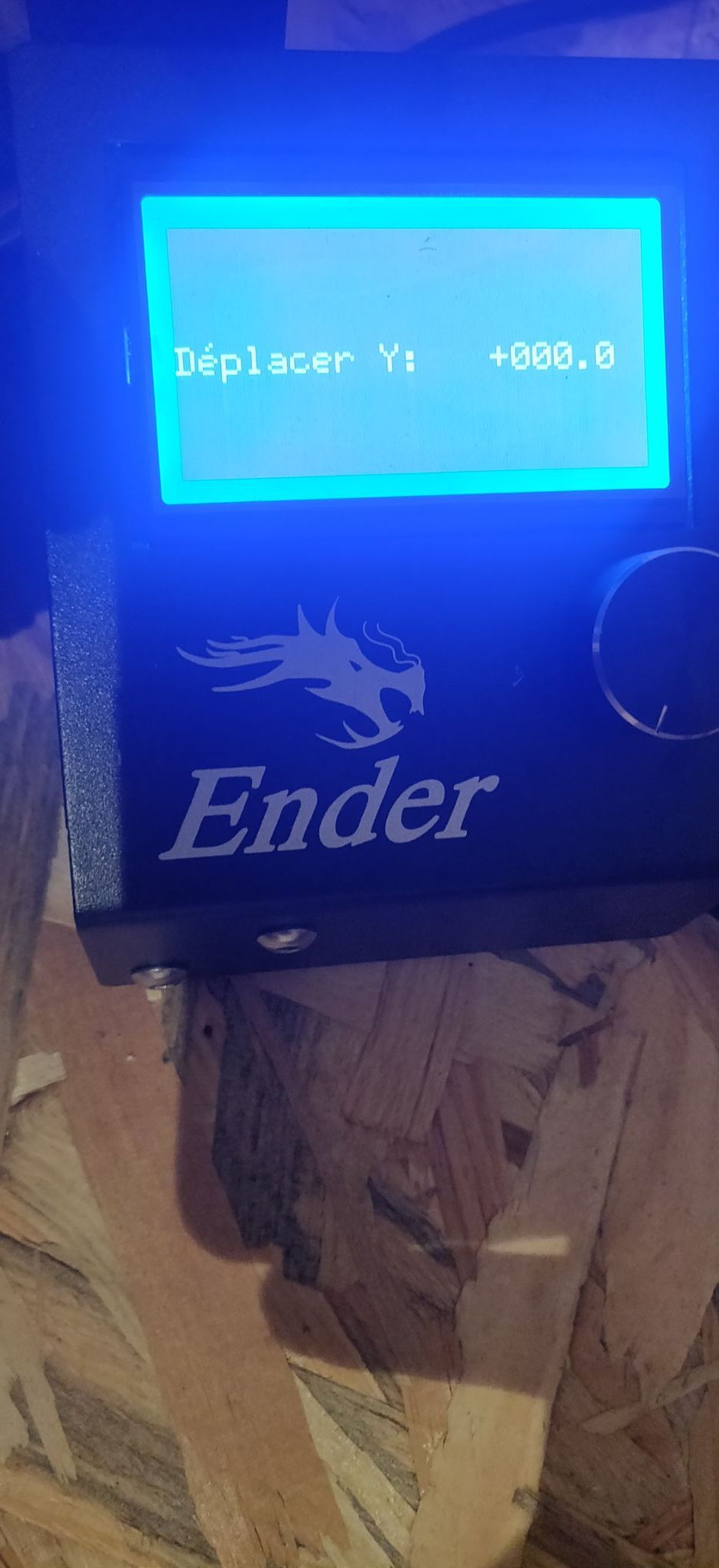

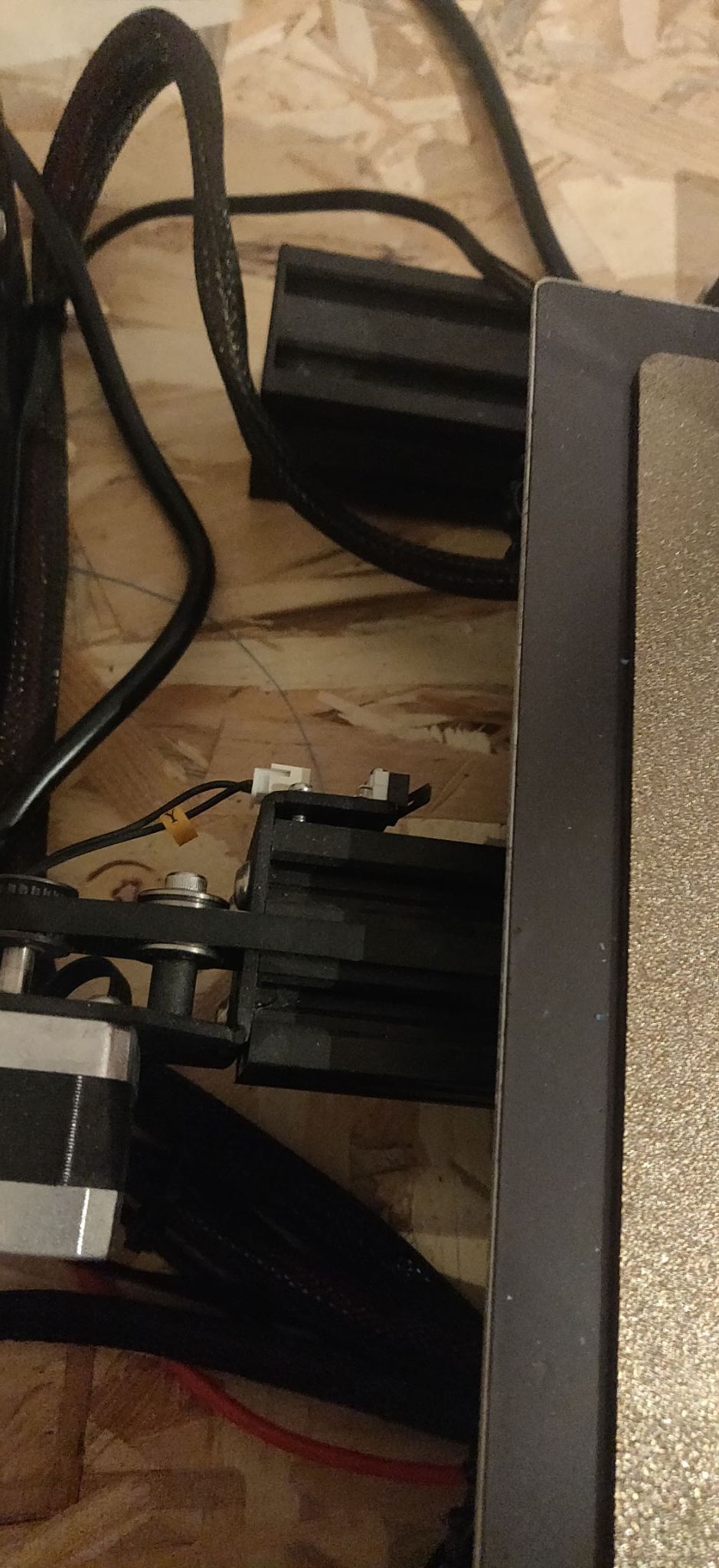

zamasu2008 Posté(e) Novembre 4, 2023 Partager Posté(e) Novembre 4, 2023 Bonjour a tous: je tourne sur une Ender 3 pro et j'ai mon axe Y qui ne s'arrête pas vers l'avant de temps en temps. Ce problème n'apparait pas tous le temps mais Ducoup mais impression ne s'imprimé plus au centre. merci d'avance a tous Lien vers le commentaire Partager sur d’autres sites More sharing options...

RFN_31 Posté(e) Novembre 5, 2023 Partager Posté(e) Novembre 5, 2023 Il y a 18 heures, zamasu2008 a dit : se résultat foireux. Quel résultat foireux ? Une photo ? Ce que je comprends : Quand le plateau va vers le fond, pas de problème il s'arrête à Y=0. Mais quand tu lance un nivellement, le plateau s'avance tellement vers l'avant qu'il vient en butée et le moteur se met à brouter (car pas de capteur de fin de course). Est-ce bien cela ? Si oui : cela se joue dans le firmware Si non : peut être un problème de mode relatif / absolu mais il faudrait mieux décrire ce qu'il se passe et éventuellement prendre quelques photos. 1 Lien vers le commentaire Partager sur d’autres sites More sharing options...
zamasu2008 Posté(e) Novembre 5, 2023 Auteur Partager Posté(e) Novembre 5, 2023 Oui c'est exactement, désolé de ne pas avoir été assez clair . Ou peut t'on rectifier le problème au niveau du firmware ? Sur les images on voit que après un home set je met l'axe y a 0 et il ne vient pas se coller au endstop. Au niveau du firmware cela fait plusieurs mois que je ne l'ai pas touché et la pane et arrivée il y a quelques semaines Lien vers le commentaire Partager sur d’autres sites More sharing options...
PPAC Posté(e) Novembre 5, 2023 Partager Posté(e) Novembre 5, 2023 Il y a 3 heures, RFN_31 a dit : Quand le plateau va vers le fond, pas de problème il s'arrête à Y=0. Mais quand tu lance un nivellement, le plateau s'avance tellement vers l'avant qu'il vient en butée et le moteur se met à brouter (car pas de capteur de fin de course). Est-ce bien cela ? Il y a 3 heures, zamasu2008 a dit : Oui c'est exactement, désolé de ne pas avoir été assez clair . Ou peut t'on rectifier le problème au niveau du firmware ? Sur les images on voit que après un home set je met l'axe y a 0 et il ne vient pas se coller au endstop. Au niveau du firmware cela fait plusieurs mois que je ne l'ai pas touché et la pane et arrivée il y a quelques semaines Comment en ai tu arrivé a dire que c'est un problème de firmware ? ( Tu a changé de firmware et depuis cela fonctionne mal ? ) A tu identifié, après un Home, de combien en Y, via l’écran, tu peut faire avancer avant que cela ne bloque ou décale ? Car là, pour le moment, je serais plus sur la piste des écrous excentrique a ajuster sous le plateau, car genre, là, il y aurais des zones de points dure quand machine éteinte tu déplace la main le plateau ... Lien vers le commentaire Partager sur d’autres sites More sharing options...
fran6p Posté(e) Novembre 5, 2023 Partager Posté(e) Novembre 5, 2023 Interrupteur de fin de course défectueux, probable. Se déclenche avant que le plateau ne le touche => la machine consière alors que le Y0 est atteint (ce qui n'est pas le cas) et l'avancée du plateau au maximum se fait trop loin => le moteur le fait savoir en émettant le bruit caractéristique du moteur mécontent. Lien vers le commentaire Partager sur d’autres sites More sharing options...
