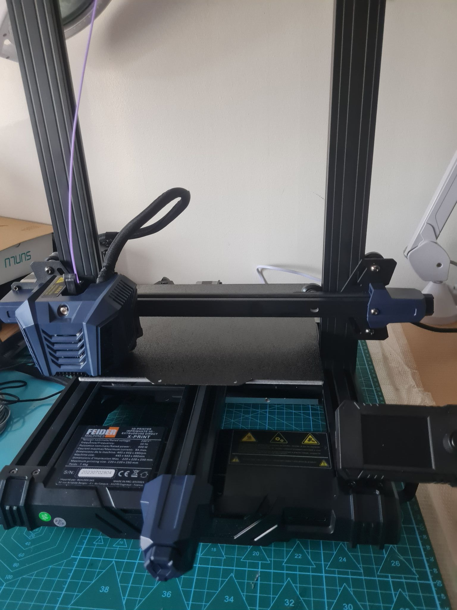

Msappdem Posté(e) Novembre 7, 2023 Partager Posté(e) Novembre 7, 2023 Bonjour, A priori tu parles de cette imprimante : https://www.lesimprimantes3d.fr/comparateur/imprimante3d/feider/feider/ Les commentaires ne sont tous très bon. Je penses que pour le coup tu aurais ouvrir un autre sujet dédié. 1 1 Lien vers le commentaire Partager sur d’autres sites More sharing options...
PPAC Posté(e) Novembre 7, 2023 Partager Posté(e) Novembre 7, 2023 Salutation ! @jasmine bienvenue sur le forum. (Prendre note que la Feider c'est semble t'il une Anycubic Kobra Neo Donc mon sujet de découverte de la Kobra Neo peut te donner des informations pratique ) Sinon pour la carte SD, il y a un type de formatage "fat32" a bien respecter. Noter aussi, que bien souvent les carte SD founie avec les imprimantes sont de mauvaise qualité. donc regarder pour en acheter une de qualité (une de maximum 32 GB mais pas plus pour pouvoir la formater en fat32 ) Enfin pour le fichier d'impression qui ne donne pas un bateau, il aurais fallut le regarder sous le trancheur ( Anycubic Slicer ou par exemple Ultimaker Cura pour vérifier se que cela devait imprimer.) Bon formatage de carte SD, essais de tranchage et d'impression. Tiens nous au jus. 1 Lien vers le commentaire Partager sur d’autres sites More sharing options...

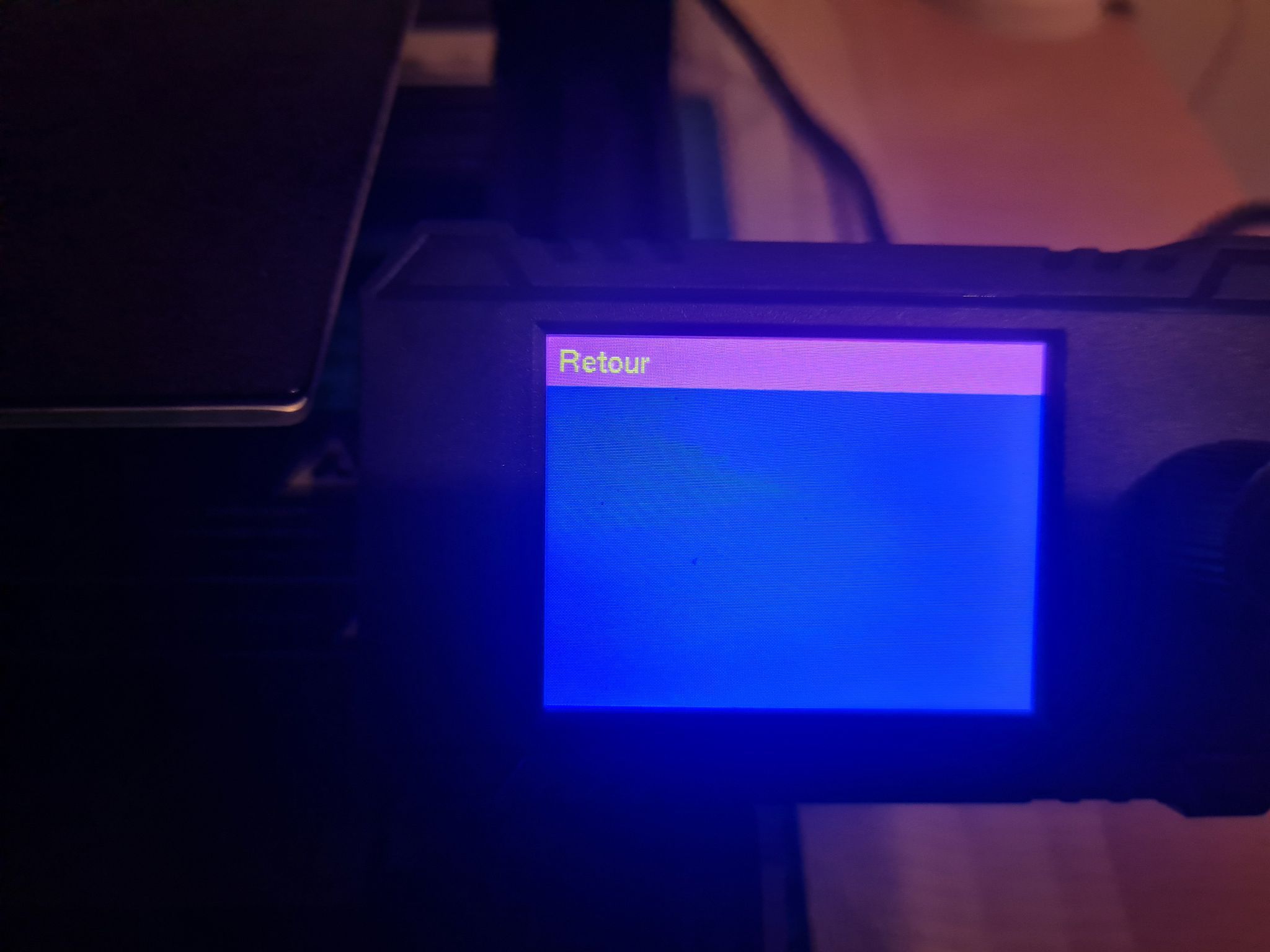

jasmine Posté(e) Novembre 8, 2023 Auteur Partager Posté(e) Novembre 8, 2023 Il y a 19 heures, jasmine a dit : bonsoir je sais pas si vous poiuvez m'aider ? voila j'ai acheter une imprimante 3 D FEIDER A bricorama , j'ai voulu imprimer ce qui avais sur la clef lecteur mais c'etait bizarre ca ressembler pas du tout a un bateau , j'ai voulu télecharger des fichier objet en format stl , mais quand j'ai mis la carte sd sur la machine il avais rien ducoup j'ai formater la carte sd , est c'est pire il a plus rin du tout comment je peut faire pour que les fichier sois accepter par mon imprimante FEIDER ? voila les info de la machine merci pour aide Puissance : 400 W. Système de nivellement : automatique. Vitesse d’impression : 3-6 cm/s. Vitesse d’impression max. : 10 cm/s. Diamètre buse (remplaçable) : 0,4 mm. Matériaux d’impression : PLA / ABS / PETG & TPU. Diamètre du lament : 1,75 mm. Bobine de lament gris incluse : PLA -10 m. Ecran LCD. Emplacement pour carte mémoire : carte SD. Plateau chauffant : 110 °C. Plate-forme d’impression : tôle revêtue de PEI. Dimension de la plate-forme d’impression : 22 x 22 cm. Dimensions d’impression max. : 25 x 22 x 22 cm. Matière principale : aluminium. Puissance sonore : 60 dB. bonjour oui tout a fait Il y a 15 heures, Julien a dit : Pour formater ta carte SD en FAT32 : https://www.windows8facile.fr/formater-cle-usb-fat32/ Pour le logiciel slicer, tu charges effectivement le profil d'une Anycubic Kobra Neo dans Cura par exemple, l'équivalent de ta Feider, mais j'imagine (et j'espère) qu'il y a un mode d'emploi qui explique comment imprimer autre chose que les fichiers déjà présents sur la carte SD ?! bonjour oui j'ai le mode d'emploi ; mais pas la solution a mon grand probléme j'ai une imprimante en decoration car ma carte sd ne fonctionne pas , on me parle de formatage en fat32 mais il est déjà en format FAT32 pzr defaut comprend pas pour le logiciel est ce que vous avais un lien car il plusieur logiciel jai telecharger le cura mis sur ma carte sd mais ca fonctionne toujour pas Il y a 19 heures, hyoti a dit : Je ne sais pas si pour les Feider (anycubic kobra néo), il faut aussi respecter pour le formatage FAT32 et allocation 4096 (4k) si oui, il vaut mieux ne pas dépasser 16Go, c'est plus facile. Sur la carte, l'imprimante ne sait lire que les fichiers tranchés format xxx.gcode, pas les STL. PS achetée chez Bricorama ou brico-dépôt ? bonjour merci pour votre aide non j'ai fait une erreur brico dépo ,sur ma carte sd c'est dèjà en format fat32 (par defaut ) pour le logiciel j'ai telecharger le cura je les transferer sur ma carte sd mais rien ca ne fonctionne pas est ce que vous avez un lien merci encre pour votre aide c'est gentil mais je suis nul pour les imprimante 3 d dommage je commence a regretté mon achat Il y a 16 heures, Julien a dit : Pour formater ta carte SD en FAT32 : https://www.windows8facile.fr/formater-cle-usb-fat32/ Pour le logiciel slicer, tu charges effectivement le profil d'une Anycubic Kobra Neo dans Cura par exemple, l'équivalent de ta Feider, mais j'imagine (et j'espère) qu'il y a un mode d'emploi qui explique comment imprimer autre chose que les fichiers déjà présents sur la carte SD ?! bonjour merci pour votre aide mais ca ne fonctionne pas j'ai telecharger le logiciel cura transferer sur ma carte sd et rien Lien vers le commentaire Partager sur d’autres sites More sharing options...
fvuichard Posté(e) Novembre 8, 2023 Partager Posté(e) Novembre 8, 2023 (modifié) @jasmine Voici un petit workflow qui j'espère pourra t'aider. Si l'on oublie les parties, Idées, croquis et conception 3D, la plupart des personnes téléchargent des fichiers 3D sur différentes plateformes (ex: www.thingiverse.com, etc.) Ces fichier son généralement des fichier STL (ex: nomdufichier.stl) ce format ne peux malheureusement pas être lu par l'imprimante 3D. Il faut obligatoirement le transformer en fichier gcode. Pour ce faire, il faut utiliser un slicer ou trancheur (en français) par ex: Cura, Superslicer, etc. Ce logiciel (qui doit être préalablement configuré avec les différents paramètres correspondant à ton imprimante) permet donc de transformer le fichier STL de base en fichier GCODE qui pourra être copier sur la carte SD et enfin imprimé par l'imprimante. Donc, tu dois: 1) Télécharger un slicer. Cura par exemple car je vois que tu as déjà télécharger le fichier. 2) L'installer sur ton ordinateur et configurer un profil correspondant à ton imprimante (Tu peux utiliser le profile "anycubic kobra néo" sûrement déjà existant. 3) Depuis le logiciel Cura, ouvrir le ficher.stl que tu veux imprimer. il faut savoir qu'a ce stade, il y a une grande quantité de paramètres qui peuvent être ajusté en fonction des besoins de ton impression. Mais pour cette fois, tu ne touche rien et tu utilise tout les paramètres par défaut. 4) Cliquer sur le bouton "SLICE" en bas à droite et attendre la fin du processus. 5) Une fois le fichier "Slicer" tu dois avoir le bouton "Save to file" qui te permet de sauver le fichier.gcode sur ta carte mémoire. 6) Insèrer ta carte mémoire contenant le fichier gcode dans ton imprimantes et tu lance l'impression. 7) Ne pas oublier de nettoyer le plateau de l'imprimante avant de commencer afin d'éviter que la pièce se décolle de celui-ci. (eau tiède légèrement savoneuse) Si tout se passe bien (car tu découvrira que tout ne se passe pas toujours comme prévu) tu devrais voir ta pièce 3D prendre forme. Ceci est un petit exemple des différentes étapes de l'impression 3D, il manque évidement plein de choses que tu devra apprendre au fil du temps. N'hésite pas à posé tes questions sur le forum, mais pense aussi à aller voir quelques tuto avant tout. Modifié (le) Novembre 8, 2023 par fvuichard 1 1 Lien vers le commentaire Partager sur d’autres sites More sharing options...

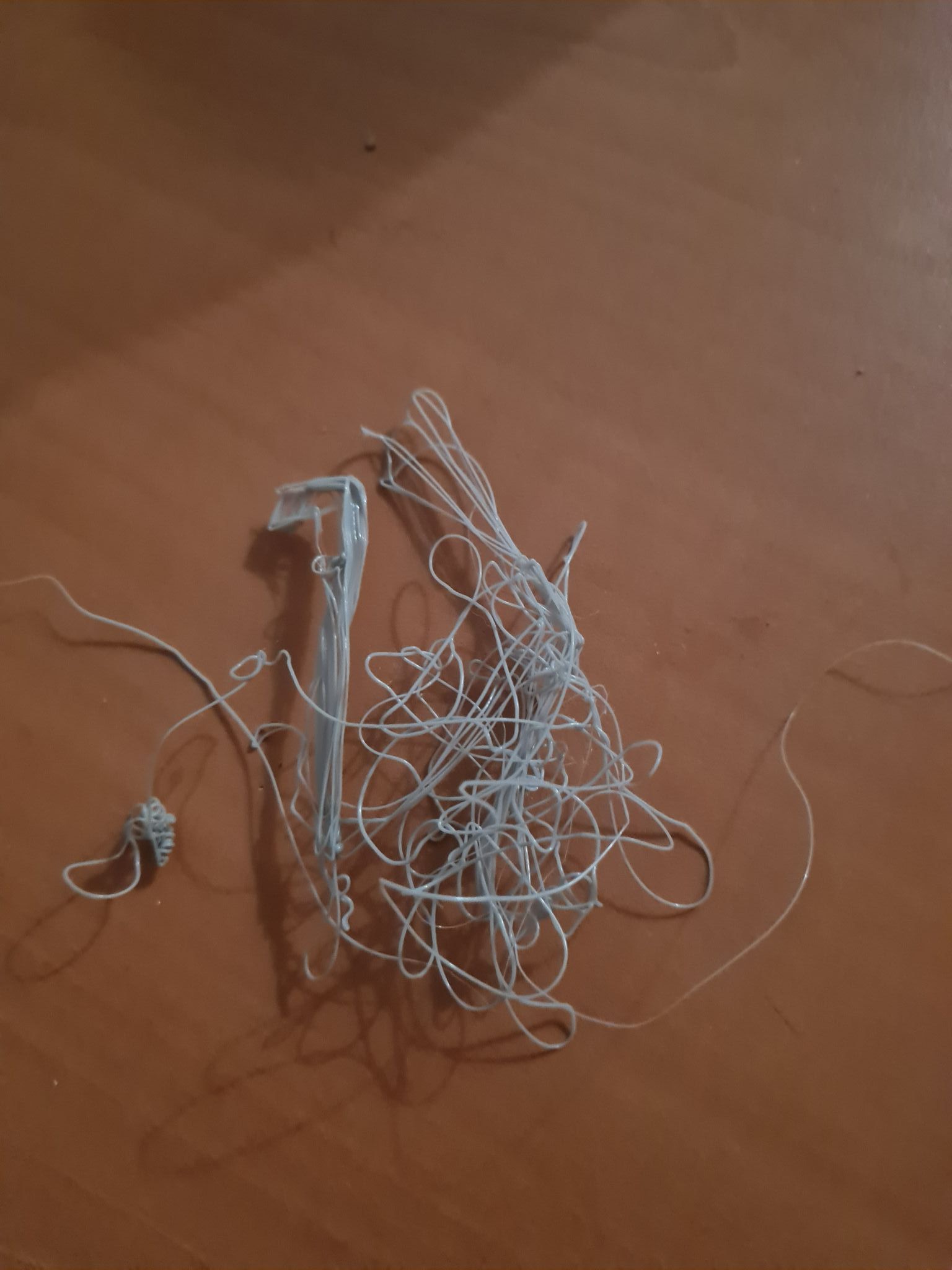

RFN_31 Posté(e) Novembre 10, 2023 Partager Posté(e) Novembre 10, 2023 Bonjour, Avant de commencer à faire tes projets, il te faut apprendre à maitriser ta machine et à correctement la régler. Pour cela, je t'invite à consulter cette section : Le problème que tu rencontre (adhérence) est lié : - au réglage de la butée Z - au nivellement de ton plateau (bed) - à la propreté du plateau - aux température d'impression en fonction de ton filament. Bonne lecture 1 1 Lien vers le commentaire Partager sur d’autres sites More sharing options...

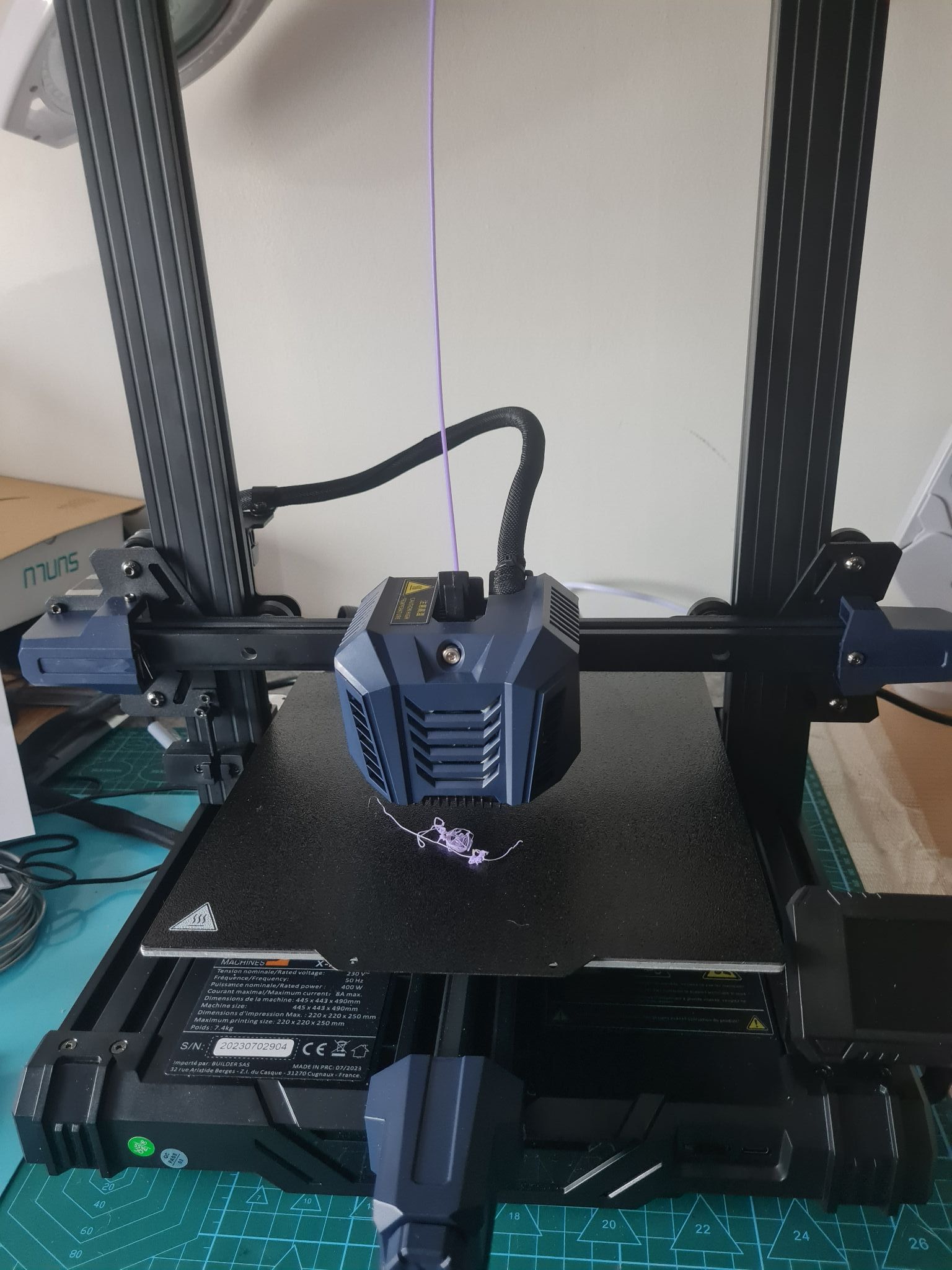

jasmine Posté(e) Novembre 11, 2023 Auteur Partager Posté(e) Novembre 11, 2023 bonjour RFN -31 j'ai vue astuce du papier pour faire le réglage du plateaux , mais le probléme que je rencontre c'est que je n'ai pas de roulette en dessous du plateaux pour le plateaux je les netoyer avec un peut de l'eau savon pour le réglage de la butée z je les mis a 0 au nivellement de mon plateaux je les fait température d'impression de mon filament c'est fait c'est du pla ca change rien la matiere ce decolle tout de suite je sais plus quoi faire je regrette cette achat c'est pas pour moi plus de probléme que de joie car ca fait 1 semaine c'est une semaine sans creation enfin bref Lien vers le commentaire Partager sur d’autres sites More sharing options...
PPAC Posté(e) Novembre 11, 2023 Partager Posté(e) Novembre 11, 2023 (modifié) Il y a 2 heures, jasmine a dit : bonjour RFN -31 j'ai vue astuce du papier pour faire le réglage du plateaux , mais le probléme que je rencontre c'est que je n'ai pas de roulette en dessous du plateaux pour le plateaux je les netoyer avec un peut de l'eau savon pour le réglage de la butée z je les mis a 0 au nivellement de mon plateaux je les fait température d'impression de mon filament c'est fait c'est du pla ca change rien la matiere ce decolle tout de suite je sais plus quoi faire je regrette cette achat c'est pas pour moi plus de probléme que de joie car ca fait 1 semaine c'est une semaine sans creation enfin bref Dans les menu on trouve une notion de Z-Offset ( après un leveling, il faut faire un Home, chercher a placer la buse en Z=0 et au centre du plateau et ajuster le Z-Offset pour que le nez de la buse gratte une feuille de papier placé entre le plateau et la buse. ) Le 18/01/2023 at 21:50, PPAC a dit : Après avoir ajusté la valeur du Z offset après un leveling, préparer une impression avec en "type d’adhérence plateau" une "bordure" (brim) bien large et lors de l'impression regarder pour encore ajuster/affiner le Z-offset pour obtenir des lignes bien jointive pour la bordure. (sur la photo suivante on peut distinguer que mon Z-Offset n'est pas encore parfait car les lignes de la bordure ne sont pas bien jointive partout, mais c'est déjà pas trop mal ... ) Le 01/02/2023 at 11:08, PPAC a dit : Modifié (le) Novembre 11, 2023 par PPAC 1 2 Lien vers le commentaire Partager sur d’autres sites More sharing options...
jasmine Posté(e) Novembre 15, 2023 Auteur Partager Posté(e) Novembre 15, 2023 Le 11/11/2023 at 14:52, PPAC a dit : Dans les menu on trouve une notion de Z-Offset ( après un leveling, il faut faire un Home, chercher a placer la buse en Z=0 et au centre du plateau et ajuster le Z-Offset pour que le nez de la buse gratte une feuille de papier placé entre le plateau et la buse. ) Après avoir ajusté la valeur du Z offset après un leveling, préparer une impression avec en "type d’adhérence plateau" une "bordure" (brim) bien large et lors de l'impression regarder pour encore ajuster/affiner le Z-offset pour obtenir des lignes bien jointive pour la bordure. (sur la photo suivante on peut distinguer que mon Z-Offset n'est pas encore parfait car les lignes de la bordure ne sont pas bien jointive partout, mais c'est déjà pas trop mal ... ) bonsoir PPAC merci pour ton aide je vais faire ce que tu ma dit demain est j'espere que le resultat sera comme ta photo objet vert ca serais le top merci encore c'est gentil jasmine Lien vers le commentaire Partager sur d’autres sites More sharing options...

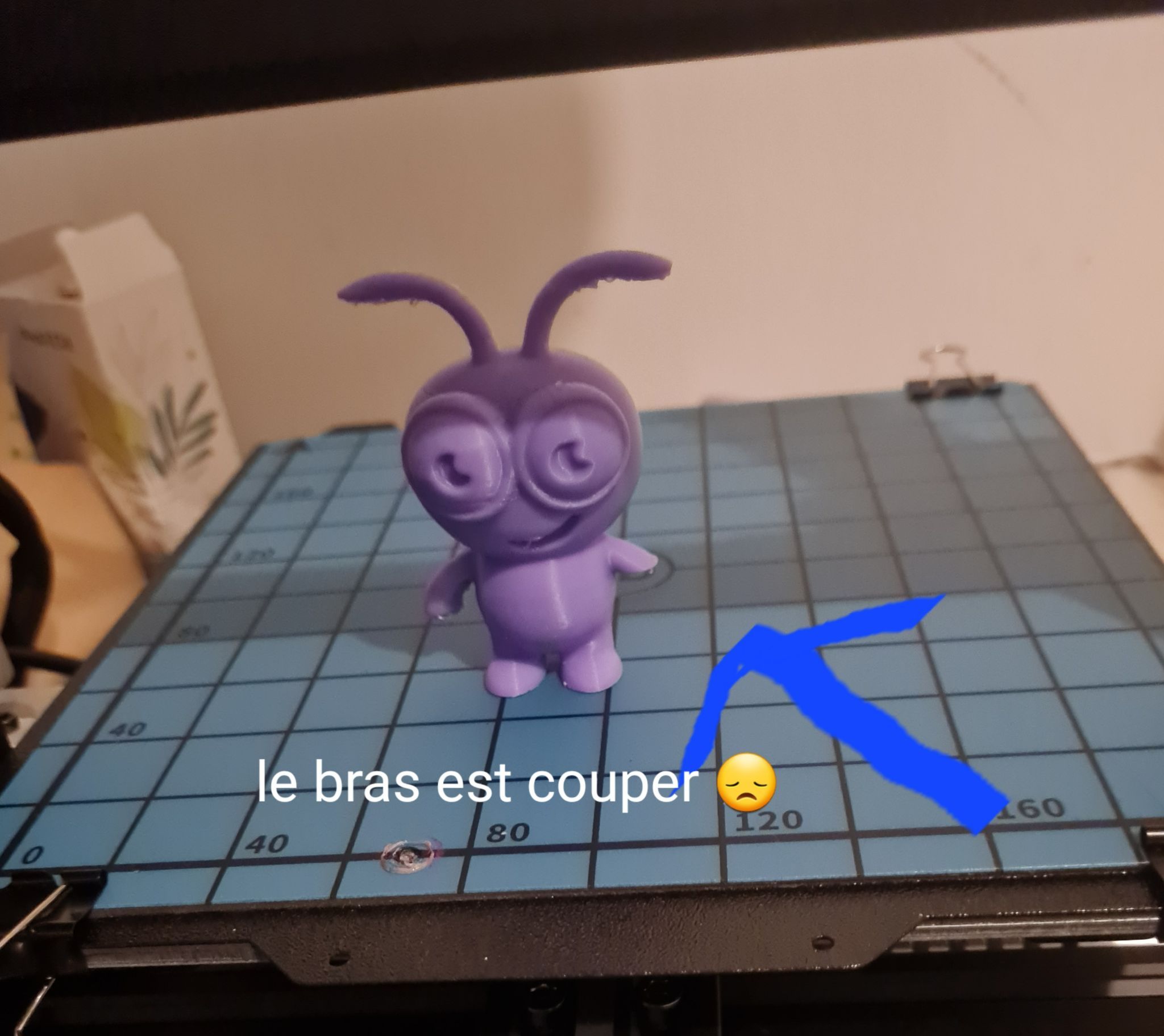

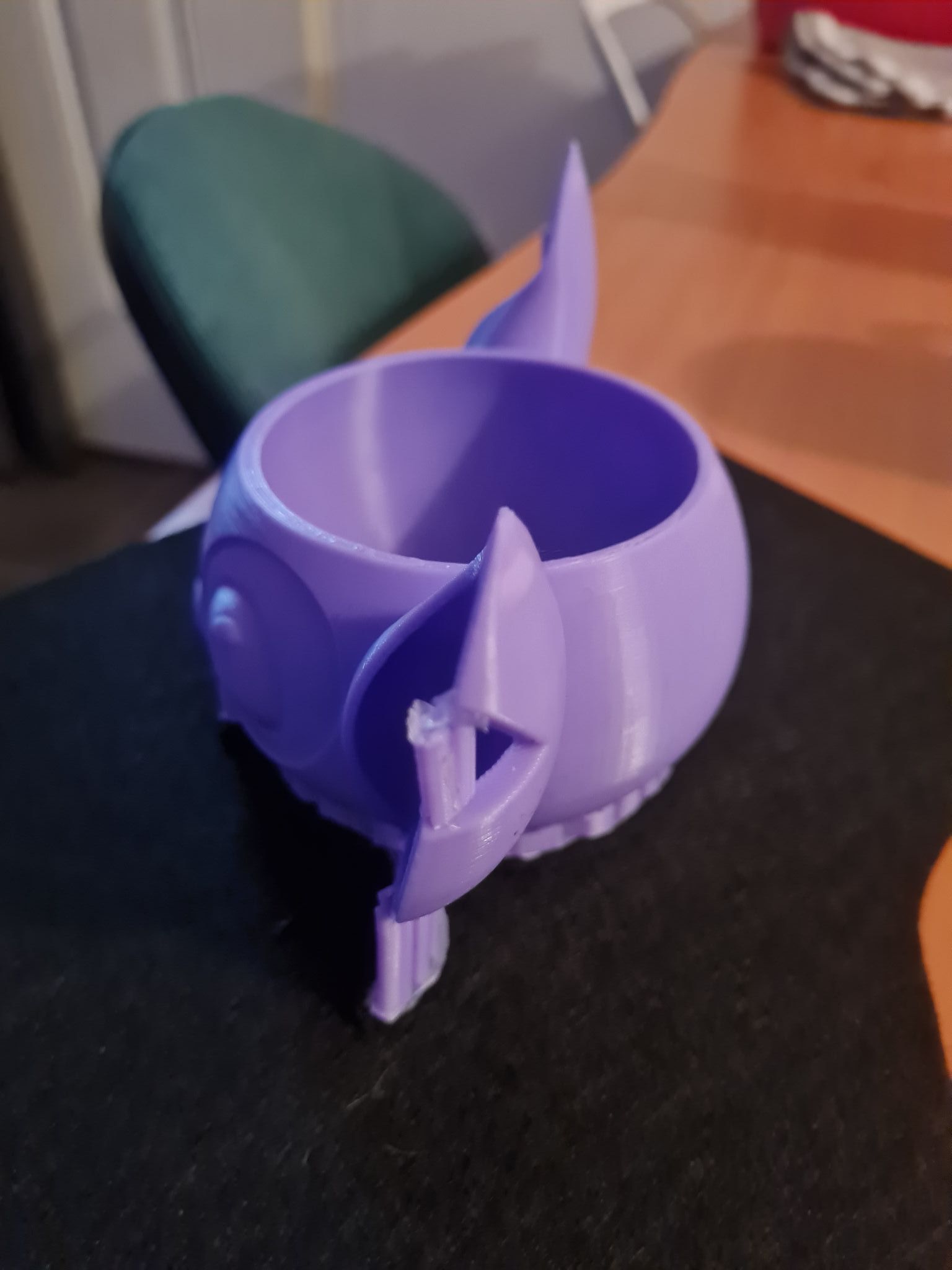

jasmine Posté(e) Novembre 18, 2023 Auteur Partager Posté(e) Novembre 18, 2023 Le 15/11/2023 at 19:59, jasmine a dit : bonsoir PPAC merci pour ton aide je vais faire ce que tu ma dit demain est j'espere que le resultat sera comme ta photo objet vert ca serais le top merci encore c'est gentil jasmine bonjour je suis contente du résultat , mais dommage j'ai le bras droit qui est couper , comment je peut faire pour rétifier ce probléme merci encore a vous c'est grasse a votre aide que j'ai enfin quel que chose merci beaucoup a tout ceux qui m'on apporter leur aide jasmine Lien vers le commentaire Partager sur d’autres sites More sharing options...
RFN_31 Posté(e) Novembre 18, 2023 Partager Posté(e) Novembre 18, 2023 Bonjour, Tu avais mis des supports ? Donne le fichier stl et le gcode généré. Lien vers le commentaire Partager sur d’autres sites More sharing options...

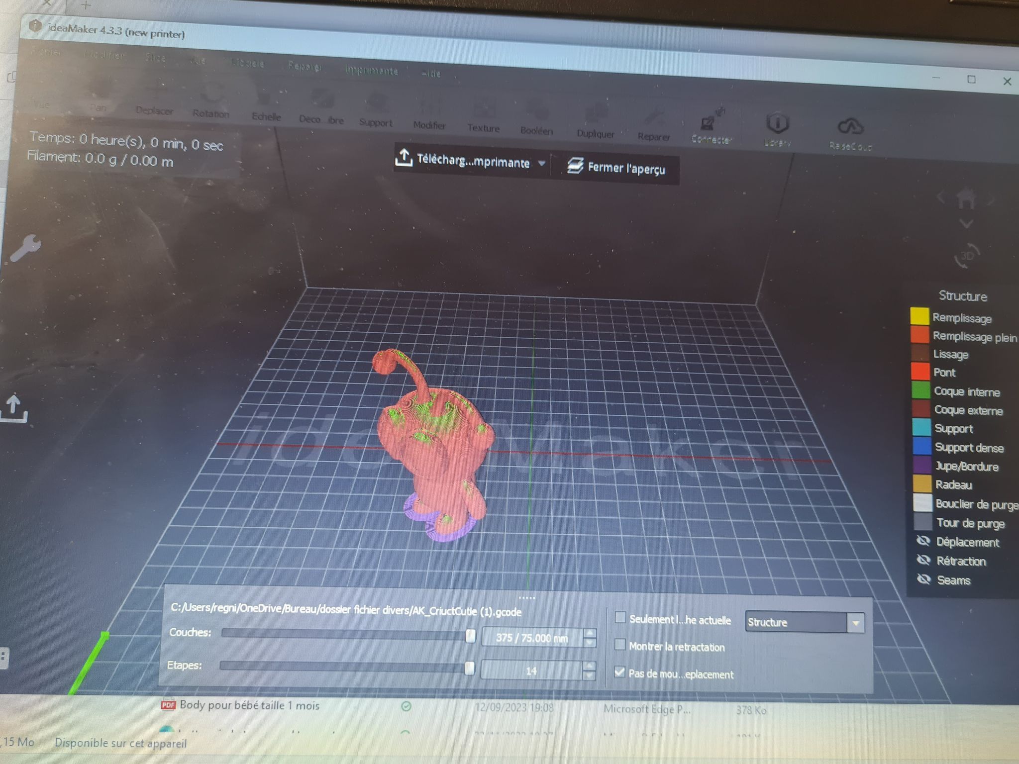

jasmine Posté(e) Novembre 19, 2023 Auteur Partager Posté(e) Novembre 19, 2023 Il y a 18 heures, RFN_31 a dit : Bonjour, Tu avais mis des supports ? Donne le fichier stl et le gcode généré. bonjour oui j'ai mis des supports pour éviter que ca bouge et je joint le fichier stl et aussi le gcode merci pour votre aide jasmine AK_CriuctCutie (1).gcode à l’instant, jasmine a dit : bonjour oui j'ai mis des supports pour éviter que ca bouge et je joint le fichier stl et aussi le gcode merci pour votre aide jasmine AK_CriuctCutie (1).gcode 7.16 Mo · 0 downloads Lien vers le commentaire Partager sur d’autres sites More sharing options...
RFN_31 Posté(e) Novembre 19, 2023 Partager Posté(e) Novembre 19, 2023 (modifié) Ce n'est pas le fichier stl mais le fichier gcode que tu as fourni... Mais ça suffit pour faire le diagnostic : Ce n'est pas un support que tu as mis mais une bordure ou une jupe... C'est bien pour la stabilité mais je vais essayer de t'expliquer ce qu'il se passe avec ton personnage. L'impression commence sur le plateau et monte progressivement. Quand la hauteur arrive à celle de l'extrémité du bras, ton imprimante met la première couche du bras ... dans le vide ! D'où ton échec... Pour ce genre de chose, on n'a pas le choix : il faut mettre un support qui partira du bed j'usqu'à pouvoir débuter l'impression du bras. Comment faire ? Si tu utilises Prusa Slicer, tu vas dans l'onglet "Réglages d'impression" puis tu choisis le menu "Supports". Là tu coches les 2 cases du haut (générer les supports et supports généré automatiquement. La valeur "seuil de surplomb" permet de faire varier le déclenchement des supports : dans ton cas la valeur par défaut doit être suffisante. Si tu es en mode "avancé" dans Prusa Slicer, tu pourras choisir le style de support : il y en a un qui est pas mal, c'est le style organique qui permet d'éviter trop de contact avec les pièces imprimées. Mais tu peux rester aussi sur le style par défaut pour cet objet. Modifié (le) Novembre 19, 2023 par RFN_31 1 Lien vers le commentaire Partager sur d’autres sites More sharing options...

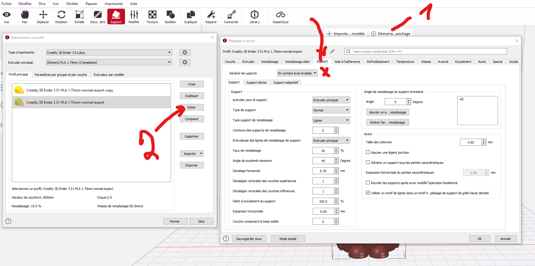

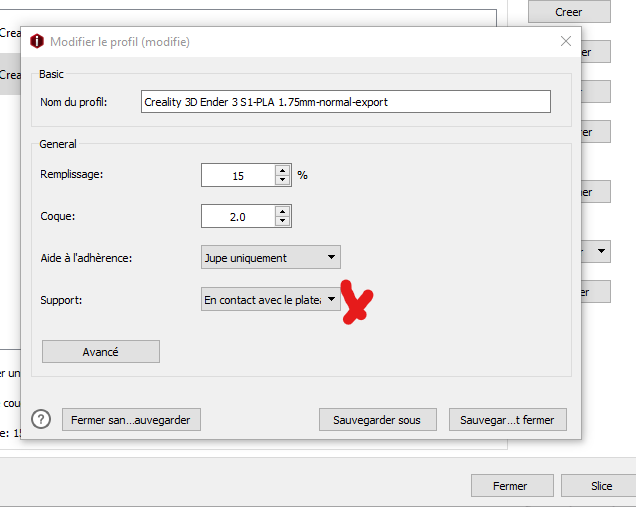

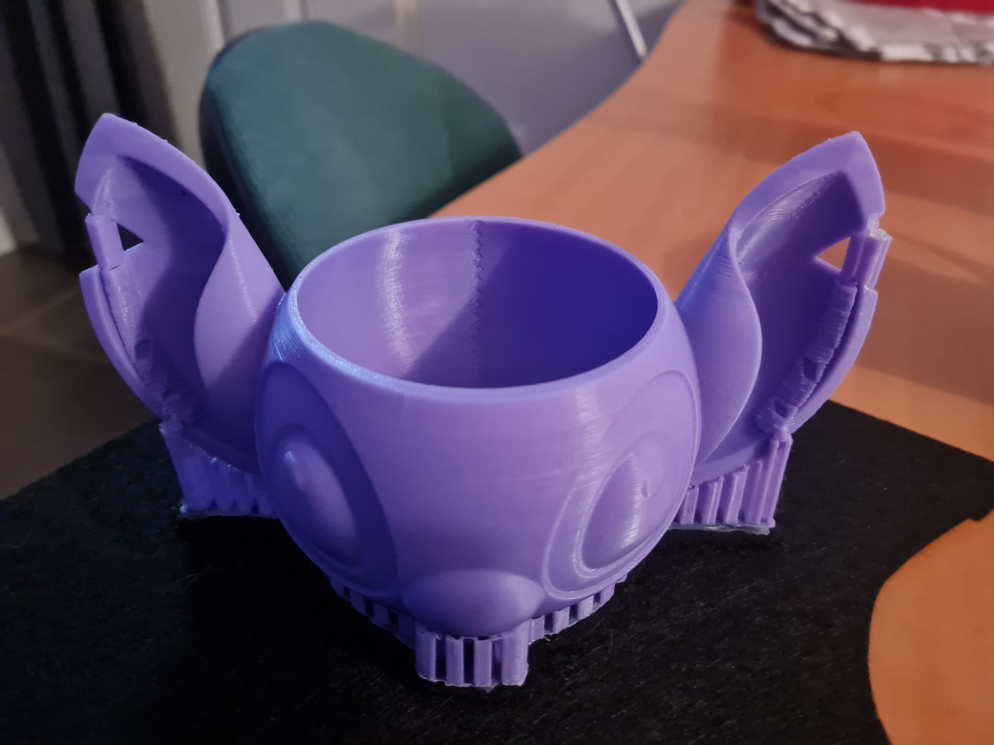

hyoti Posté(e) Novembre 19, 2023 Partager Posté(e) Novembre 19, 2023 (modifié) @jasmine A la vue de ta capture d'écran c'est plutôt Ideamaker que tu utilises. Comme indiqué par @RFN_31, les supports ne sont pas mis. Sous Ideamaker, regarde dans l'onglet support, tu mets automatique (soit sur plateau ou partout selon ton modèle). Vérifie aussi que dans ton profil filament, les supports soient activés. pour cela : 1 démarrer le tranchage 2 dans selectionner profil tu fais éditer. dans l'onglet support tu les actives si ils ne le sont pas. et après tu vois dans l'aperçu. voir la copie d'écran ci-dessous. Si lorsque tu édites, tu n'es pas en mode avancé mais simple tu auras la fenêtre suivante : voilà bonne impression. Modifié (le) Novembre 19, 2023 par hyoti ortho 2 1 1 Lien vers le commentaire Partager sur d’autres sites More sharing options...
jasmine Posté(e) Novembre 24, 2023 Auteur Partager Posté(e) Novembre 24, 2023 BONJOUR HYOTI MERCI POUR TON AIDE c'est super tes fichier que je vais garder dans mon cahier d'imprimante 3D , j'ai fait un stich pour ma petite fille c'est pas tout a fait ca mais c'est mieux que avant toujour le même probleme du coté droit mais beaucoup moin je suis contente du résultat tu en pense quoi ? cordialement jasmine 1 Lien vers le commentaire Partager sur d’autres sites More sharing options...
