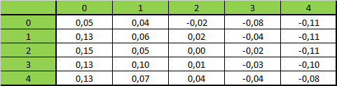

Idealnight Posté(e) Novembre 12, 2023 Auteur Partager Posté(e) Novembre 12, 2023 (modifié) Il doit appliquer le mesh ou un truc du genre (vu le résultat...) car je vois les variations. Je précise que j'ai vérifier mes axes quand je demande 10, j'ai bien 10. Je poste une photo de l'impression pour régler mon z-offset, en gros je suis trop collé a un endroit (on peut voir que cela grave mon pauvre PEI par moment ^^), bien à un autre et trop haut ailleurs. (ce qui au départ m'a fait dire bon il ne prend pas le mesh mais alors pourquoi est-ce que je vois des variations... En bas à gauche trop collé, a droite trop haut, en haut trop haut, au milieu bien. Tout est fait à température, voilà le mesh (une horreur, mais après avoir batailler avec les ressorts, des entretoises de tailles différentes, j'ai abandonné et mis des entretoises de la même taille partout). D'ailleurs le mesh varie mais je ne trouve pas les variations catastrophiques non ? (les PID ont été fait et refait, cela varie de + ou - 0.2° au max) 16:38:30.091 : Bilinear Leveling Grid: 16:38:30.092 : 0 1 2 3 4 16:38:30.095 : 0 -1.047 -0.507 -0.305 -0.348 -0.683 16:38:30.095 : 1 -1.047 -0.370 -0.085 -0.160 -0.590 16:38:30.097 : 2 -1.092 -0.340 -0.010 -0.100 -0.558 16:38:30.099 : 3 -1.255 -0.452 -0.050 -0.135 -0.585 16:38:30.100 : 4 -1.540 -0.675 -0.285 -0.267 -0.688 16:38:30.104 : X:200.00 Y:200.00 Z:10.00 E:41.35 Count X:16000 Y:16000 Z:4000 16:38:43.053 : N561 G29*16 16:41:33.314 : Bilinear Leveling Grid: 16:41:33.315 : 0 1 2 3 4 16:41:33.318 : 0 -1.047 -0.510 -0.290 -0.350 -0.688 16:41:33.319 : 1 -0.998 -0.377 -0.057 -0.160 -0.600 16:41:33.321 : 2 -1.055 -0.335 -0.007 -0.090 -0.558 16:41:33.322 : 3 -1.210 -0.417 -0.055 -0.123 -0.588 16:41:33.324 : 4 -1.535 -0.680 -0.265 -0.275 -0.688 M503 (ce dernier mesh fait après l'impression test est assez différent des autres): Citation 16:59:45.220 : N27 M503*16 16:59:45.223 : echo:; Linear Units: 16:59:45.224 : echo: G21 ; (mm) 16:59:45.225 : echo:; Temperature Units: 16:59:45.227 : echo: M149 C ; Units in Celsius 16:59:45.228 : echo:; Filament settings (Disabled): 16:59:45.228 : echo: M200 S0 D1.75 16:59:45.229 : echo:; Steps per unit: 16:59:45.231 : echo: M92 X80.00 Y80.00 Z400.00 E101.50 16:59:45.232 : echo:; Max feedrates (units/s): 16:59:45.234 : echo: M203 X300.00 Y300.00 Z5.00 E25.00 16:59:45.237 : echo:; Max Acceleration (units/s2): 16:59:45.238 : echo: M201 X3000.00 Y3000.00 Z100.00 E10000.00 16:59:45.242 : echo:; Acceleration (units/s2) (P<print-accel> R<retract-accel> T<travel-accel>): 16:59:45.244 : echo: M204 P3000.00 R3000.00 T3000.00 16:59:45.248 : echo:; Advanced (B<min_segment_time_us> S<min_feedrate> T<min_travel_feedrate> J<junc_dev>): 16:59:45.248 : echo: M205 B20000.00 S0.00 T0.00 J0.01 16:59:45.249 : echo:; Home offset: 16:59:45.250 : echo: M206 X0.00 Y0.00 Z0.00 16:59:45.253 : echo:; Auto Bed Leveling: 16:59:45.254 : echo: M420 S1 Z10.00 ; Leveling ON 16:59:45.256 : echo: G29 W I0 J0 Z-0.94751 16:59:45.257 : echo: G29 W I1 J0 Z-0.41501 16:59:45.257 : echo: G29 W I2 J0 Z-0.27751 16:59:45.258 : echo: G29 W I3 J0 Z-0.37751 16:59:45.260 : echo: G29 W I4 J0 Z-0.74751 16:59:45.261 : echo: G29 W I0 J1 Z-0.87251 16:59:45.262 : echo: G29 W I1 J1 Z-0.26251 16:59:45.263 : echo: G29 W I2 J1 Z-0.01501 16:59:45.264 : echo: G29 W I3 J1 Z-0.14751 16:59:45.266 : echo: G29 W I4 J1 Z-0.65501 16:59:45.267 : echo: G29 W I0 J2 Z-0.89251 16:59:45.269 : echo: G29 W I1 J2 Z-0.24001 16:59:45.269 : echo: G29 W I2 J2 Z0.03749 16:59:45.271 : echo: G29 W I3 J2 Z-0.07501 16:59:45.272 : echo: G29 W I4 J2 Z-0.61751 16:59:45.274 : echo: G29 W I0 J3 Z-1.07751 16:59:45.275 : echo: G29 W I1 J3 Z-0.30251 16:59:45.276 : echo: G29 W I2 J3 Z0.00749 16:59:45.278 : echo: G29 W I3 J3 Z-0.11751 16:59:45.278 : echo: G29 W I4 J3 Z-0.63251 16:59:45.280 : echo: G29 W I0 J4 Z-1.36751 16:59:45.281 : echo: G29 W I1 J4 Z-0.56251 16:59:45.281 : echo: G29 W I2 J4 Z-0.20001 16:59:45.282 : echo: G29 W I3 J4 Z-0.25751 16:59:45.285 : echo: G29 W I4 J4 Z-0.72001 16:59:45.286 : echo:; Material heatup parameters: 16:59:45.286 : echo: M145 S0 H200.00 B60.00 F0 16:59:45.289 : echo: M145 S1 H230.00 B70.00 F0 16:59:45.290 : echo:; Hotend PID: 16:59:45.292 : echo: M301 P27.99 I2.65 D73.96 16:59:45.293 : echo:; Bed PID: 16:59:45.294 : echo: M304 P90.37 I17.79 D306.03 16:59:45.294 : echo:; Z-Probe Offset: 16:59:45.296 : echo: M851 X-20.80 Y-38.40 Z-3.10 ; (mm) 16:59:45.296 : echo:; Linear Advance: 16:59:45.297 : echo: M900 K0.22 16:59:45.299 : echo:; Filament load/unload: 16:59:45.302 : echo: M603 L0.00 U100.00 ; (mm) Modifié (le) Novembre 12, 2023 par Idealnight Lien vers le commentaire Partager sur d’autres sites More sharing options...
pommeverte Posté(e) Novembre 12, 2023 Partager Posté(e) Novembre 12, 2023 (modifié) Salut, Alors, d'habitude, c'est en hiver qu'on hiberne, pas le reste de l'année ! Content également de te revoir sur le forum . En analysant ta 1ère matrice et la dernière, on s'aperçoit que le plateau est plus incliné vers le bas, à droite. Cela montre que l'axe X n'a plus le même angle par rapport au plateau, puisque, comme tu l'as dit, tu n'as pas de synchronisation entre les 2 axes Z. Citation D'après cette photo de ta carte-mère issu du wiki de geeetech: Citation Tu as la possibilité d'ajouter un 5ème pilote/driver qui te permettrait d'activer la fonction d'alignement du Z avec le Gcode G34. Par contre, avant de lancer cette procédure, il faudrait régler au mieux le parallélisme entre le guidage X et le plateau pour éviter de forcer sur les moteurs puisque tu vas te baser sur ton plateau tout gondolé . Mais à priori, ce n'est pas ce seul défaut qui va complètement résoudre ton problème. Dans un précédent sujet, la conclusion a été d'incriminer les galets du chariot X. Est-ce que tu n'aurais un défaut/jeu dans les douilles à billes? Comme tu utilises un 3Dtouch, tu pourrais vérifier sa répétabilité en envoyant le Gcode M48. Petite remarque: je trouve ton babystep trop faible puisqu'il est de 2.5µm. Je te conseillerai de faire x10 en modifiant cette ligne du fichier configuration_adv.h: #define BABYSTEP_MULTIPLICATOR_Z 10 ou de changer les 2 lignes (décommenter la 1ère): #define BABYSTEP_MILLIMETER_UNITS #define BABYSTEP_MULTIPLICATOR_Z 0.025 Modifié (le) Novembre 12, 2023 par pommeverte 2 Lien vers le commentaire Partager sur d’autres sites More sharing options...
