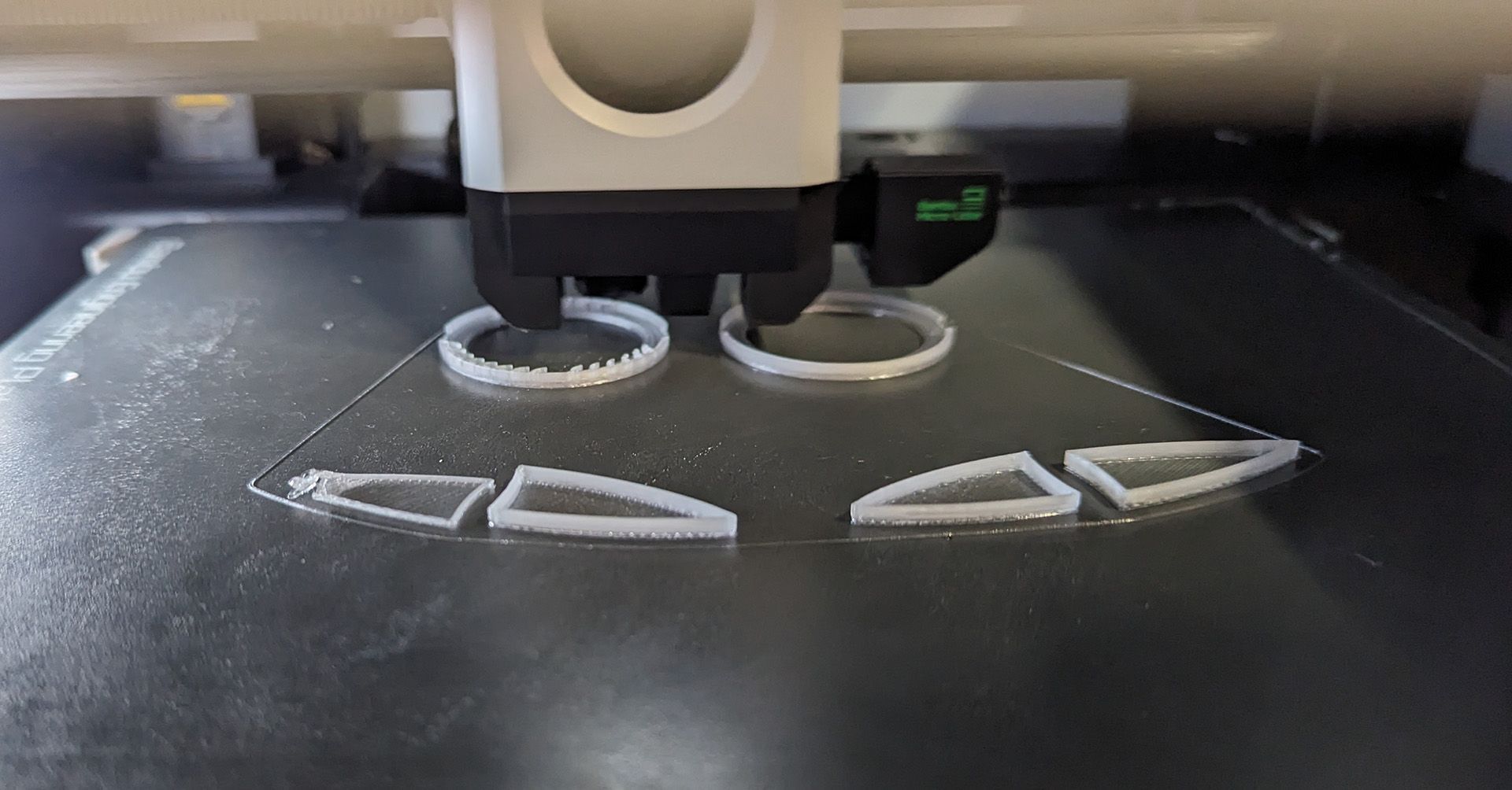

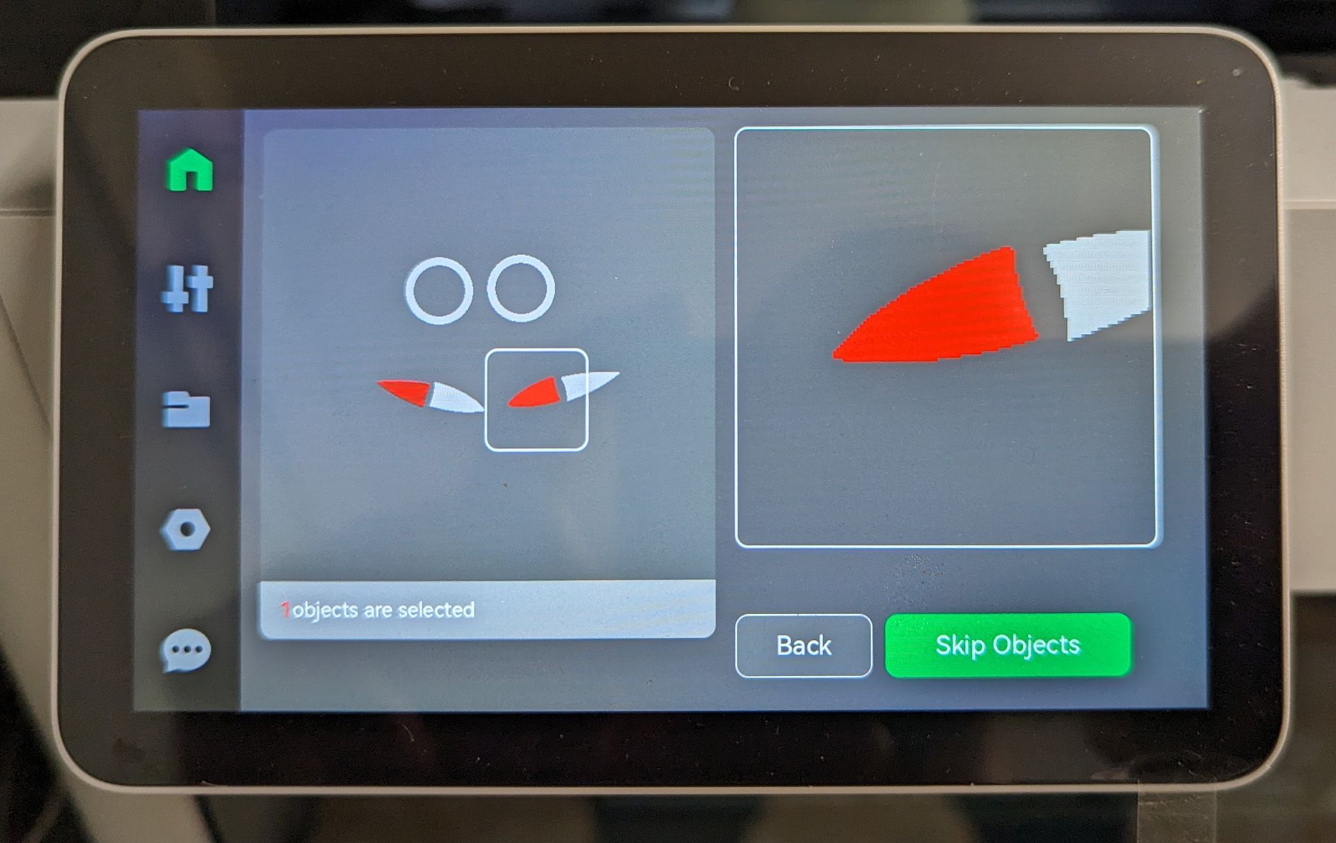

Motard Geek Posté(e) Novembre 13, 2023 Posté(e) Novembre 13, 2023 Niveau qualité d'impression c'est du pareil au même. Je me sers du LiDAR pour calibrer le flow mais c'est loin d'être indispensable. L'écran est vraiment confortable, je l'ai remarqué y'a peu pour annuler une pièce foirée sur un multi plateau : Mais ça a été ajouté dans Bambu Handy avec la dernière version (01.04.02.00 - 20231027) des P1 Series. J'ai vu passer la démo en vidéo sur le groupe Facebook officiel

arkane4 Posté(e) Novembre 13, 2023 Posté(e) Novembre 13, 2023 J'ai partagé moi avis ici : Je confirme la possibilité d'annuler des pièces sur un print en cours à partir de l'appli bambu pour la P1S. 1

coucou Posté(e) Novembre 6, 2024 Posté(e) Novembre 6, 2024 (modifié) Le skip object est maintenant sur toutes les Bambu : edit : Disponible depuis décembre 2023 j'avais pas vu la date de la vidéo A propos de la caméra timelapse, j'ai cherché dans les tests du site : ca doit etre à cause de l'éclairage que la X1C donne un résultat moins bien que la P1S ?? Vidéo X1C : Vidéo P1S : Modifié (le) Novembre 6, 2024 par coucou
