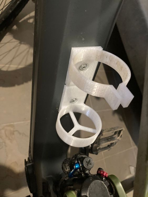

Yo' Posté(e) Novembre 12, 2023 Partager Posté(e) Novembre 12, 2023 Hello, Il y a quelque temps, je suis passé au VTTAE et j'ai été étonné de voir qu'il n'y avait pas d'insert pour fixer un porte bidon. En fouillant sur mon site de vente par correspondance préféré, j'ai trouvé : Un support à scratch. Un support qui se fixe sous la selle. Mon projet de support s'est basé sur le second article avec pour but de le solidifier (cf commentaires) en le fixant sur deux points. Voici le STL.support de porte bidon sous selle.stl Imprimé en PLA recyclé en 0.2. ça fonctionnait très bien jusqu'à ce qu'un aléa de l'activité physique vienne à bout du porte bidon alors en place. Le second projet a été de faire un porte bidon plus solide avec un bridage du bidon pour ne pas le perdre. Voici les STL. barre porte bidon.stlcercle porte bidon.stl La barre est imprimée en PETG en 0.2. Le cerclage est imprimé en TPU en 0.2. Si vous l'imprimez, un retour est le bienvenu. Sportivement, 3 Lien vers le commentaire Partager sur d’autres sites More sharing options...

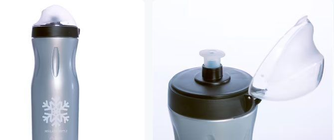

Julien Posté(e) Novembre 19, 2023 Partager Posté(e) Novembre 19, 2023 Quel est ce vélo qui n'a pas de possibilité de visser un porte bidon ? Ta réalisation répond donc à ce manque mais ne te permet pas de boire sans t'arrêter ? Pour protéger la tétine : Je trouve ça bien pratique en VTT (mais pas en vélo de route). 1 Lien vers le commentaire Partager sur d’autres sites More sharing options...

Axel Posté(e) Janvier 2 Partager Posté(e) Janvier 2 Pratiquant aussi le vttae, j'ai modélisé et imprimé un porte bouteille adapté à une bouteille d'eau que j'utilise toujours. Imprimé en pla, il n'a cassé qu'une seule fois en 2 ans lors d'une chute sévère. Ce modèle implique aussi la présence de 2 inserts. Mais je pense que tu peux adapter la forme de ton porte bouteille pour qu'il contienne 2 pattes venant enserrer le cadre avec 2 vis "papillons" Lien vers le commentaire Partager sur d’autres sites More sharing options...
Tosamdy Posté(e) Janvier 13 Partager Posté(e) Janvier 13 En terme de poids, tu est a combien pour le support ? Pourquoi les "deux pattes" sur la partie haute ? Je me demande s'il ne serait pas possible d'en faire pour 2 bidons pour l'été Lien vers le commentaire Partager sur d’autres sites More sharing options...
