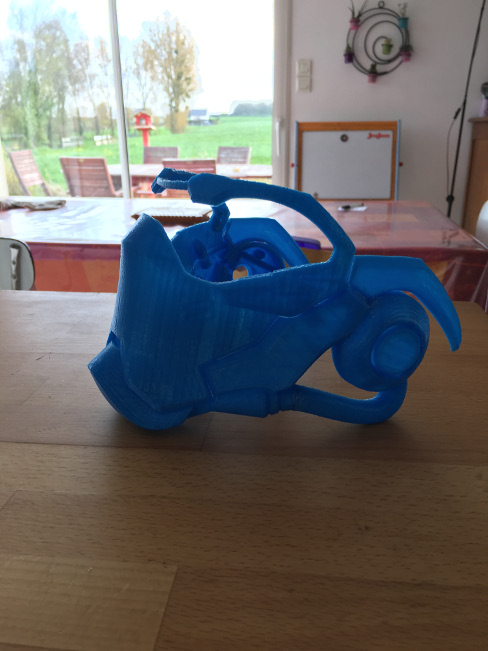

Gazton Posté(e) Avril 6, 2017 Posté(e) Avril 6, 2017 Bonjour Tout le monde, Je me suis voilà longtemps que je n'ai pas posté sur le forum. Du coup j'ai eu envie de partagé ce que je prépare avec vous : Certain auront peut-être déjà reconnu le modèle. Il est tiré d'un jeu qui s'appelle OverWatch, pour ceux qui connaissent. Si certain veulent se lancé dans l'aventure : http://www.thingiverse.com/thing:1876827 Bon malheureusement, il faut que je recommence, lorsque mon fils l'a essayer (et ceux malgré plusieurs essai avant), ben il était un peu trop petit et en tirant dessus il a cassé !! mais bon, comme ça la prochaine fois je saurais quel taille faire. @+ Gazton
Gazton Posté(e) Avril 6, 2017 Posté(e) Avril 6, 2017 Ouaip, PLA bleu je sais plus de chez Filament ABS. Mes reglages : passe de 0,2, remplissage à 20%, buse à 195°C, vitesse à 55 mm/s, plateau à 35°C. imprimer avec Cura 15.04.6, avec des support grid a 40º (parce que j'arrive pas à connecter le 2.4) (et j'arrive pas non plus à connecté ideamaker, si quelqu'un peut m'aider en mp ou sur un autre sujet) @+ Gazton
