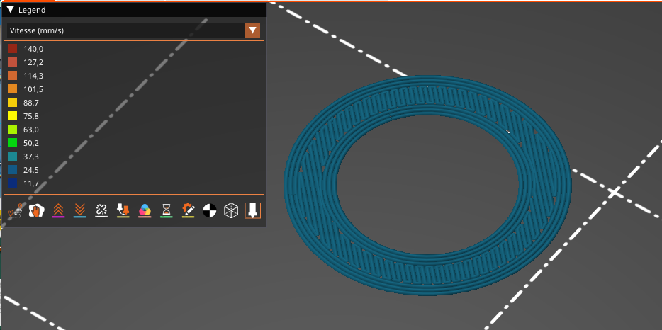

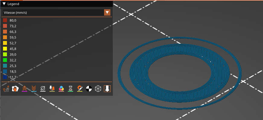

jcjames_13009 PostĂ©(e) DĂ©cembre 2, 2023 Auteur Partager PostĂ©(e) DĂ©cembre 2, 2023 (modifiĂ©) Reprise des 2 derniers message du post sur la version alpha Le 30/11/2023 at 18:53, Alpes86 a dit : Bonjour Ă tous, Avant de faire la MaJ et tester des impressions plus rapides, je me posais la question de l'adhĂ©rence. Si on regarde les sujets des Bambulab, on note que l'utilisation de la colle semble conseillĂ©e (hors plaque texturĂ©e) malgrĂ© les essais de certains avec le bed Ă plus haute tempĂ©rature. D'oĂč ma question, faudra-t-il envisager la colle sur les plaques PEI lisses de Prusa pour des impressions rapides ? @FxNeo, un retour d'expĂ©rience peut-ĂȘtre ? Ou bien @Kachidoki via tes impressions sur la MK4 ? Merci d'avance. PS : en dehors de ça je reste frileux sur les impressions rapides sur la Mini car je me dis qu'Ă l'origine elle n'a pas Ă©tĂ© conçue pour ça (dimensionnement des piĂšces). Mais je testerai sĂ»rement par curiositĂ©Â .  Le 01/12/2023 at 09:01, divers a dit : Si tu testes les impressions un peu plus rapides sur ta MINI, tu pourras Ă©galement tester l'accroche du plateau (elle ne devrait pas changer si dans les paramĂštres tu gardes une vitesse lente pour la premiĂšre couche, comme c'est dĂ©jĂ le cas me semble-t-il.)  Salut Pas pu attendre (En plus il pleuvait jeudi soir ) pour tester cette nouvelle version et surtout trĂšs curieux de voir ma MINI+ fonctionnant Ă l'EPO. Ici EPO voulant dire Eau Pastis Orgeat La mise Ă jour du firmware c'est faite sans pb. Et l'imprimante Ă gardĂ© tous ces rĂ©glages. Seul le WIFI a du ĂȘtre rĂ©initialisĂ©. Mais comme le fichier de configuration Ă©tait sur la clĂ© USB la rĂ©initialisation s'est faite toute seule. PremiĂšre impression ben ça va trĂšs vite et ça fuse sur certains dĂ©placement . J'ai imprimĂ© une petite poulie en PETG (28mm de diamĂštre sur 6mm de haut) 14min au lieu de 22min en 0.10mm de hauteur de couche. Pas flagrant sur une petite piĂšce mais c'est dĂ©jĂ presque 1,6 fois plus rapide. Et aucun souci de qualitĂ© dâimpression Test avec du PLA sur un modĂšle plus grand (93x75 sur 89 de haut) avec changement de couleur et FuzySkin. 2h16 au lieu de 3h24 @Alpes86 Pour l'adhĂ©rence aucun souci. Pas besoin de colle ou d'augmenter la tempĂ©rature du plateau. Que ce soit sur un plateau texturĂ© ou lisse En fait comme le pensait @divers la vitesse d'impression de la 1ere couche est a peine plus rapide qu'avant Avec Input Shaper Sans Input Shaper AprĂšs aucune idĂ©e de l'impact sur la longĂ©vitĂ© de la MINI+ A savoir qu'il est possible de garder le profil de la MINI+ sans IS dans PrusaSlicer pour la faire tourner Ă sa vitesse d'origine sans revenir Ă l'ancienne version du Firmware. Il y a un profil MINIIS pour la version rapide Le pilotage via Prusa Connect est aussi une trĂšs bonne Ă©volution par rapport Ă Prusalink. On a vraiment toutes les infos sous les yeux. L'envoie des fichiers Ă l'imprimante est pratique et rapide. Je dirais que pour le moment je suis globalement satisfait. A voir Ă l'usage A suivre... ModifiĂ© (le) DĂ©cembre 2, 2023 par jcjames_13009 1 1 Lien vers le commentaire Partager sur dâautres sites More sharing options...
