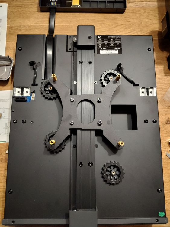

Alain Posté(e) Janvier 5, 2024 Posté(e) Janvier 5, 2024 Bonjour à tous et meilleurs vœux 2024 Moi j'en ai une de Sidewinder X3 plus... Pour le moment, je n'ai pas réussi à imprimer proprement une pièce quelconque... je commence à en avoir marre si vous voyez ce que je veux dire ! Mon problème vient je pense du réglage du plateau (la première couche se décolle, ça facilite pas la suite de l'impression). Bon alors mon problème de plateau : Le plateau de la AS X3+ est soutenu par 6 vis à molette et non pas 4 comme sur mes anciennes CR10 Mini Je règle la position du plateau (à froid) à l'aide du menu "Nivellement manuel" et avec une feuille de papier Ensuite, je lance un nivellement automatique (49 points de mesure sur la X3+) et j'enregistre les résultats. Puis je règle le Z offset pour avoir un léger frottement sur une feuille de papier. Jusque là, tout va bien. Puis Je fais monter la machine en température pour du PLA (200° pour la tête et 60° pour le plateau) en vue de pouvoir imprimer quelque chose. Rebelote, quand la machine est à température, je lance un nivellement manuel, pour voir l'écart avec l'alignement à froid.. Et là, comme je m'y attendais le réglage à changé, sauf que pour parvenir à un réglage correct, il faudrait que je puisse continuer à lever le plateau, or, je suis au bout des vis de réglage ! Avant de saisir un tournevis pour démonter le plateau et mettre des rondelles, quelqu'un a-t-il une meilleure idée ??? Merci à tous Alain
Savate Posté(e) Janvier 5, 2024 Posté(e) Janvier 5, 2024 il y a 5 minutes, Alain a dit : Rebelote, quand la machine est à température, je lance un nivellement manuel, pour voir l'écart avec l'alignement à froid.. Et là, comme je m'y attendais le réglage à changé, sauf que pour parvenir à un réglage correct, il faudrait que je puisse continuer à lever le plateau, or, je suis au bout des vis de réglage ! 1) tu devrais faire tes réglages à chaud. 2) si tu est au bout des vis de réglages c'est que ton z offset n'est pas bon. 1
MrMagounet Posté(e) Janvier 5, 2024 Posté(e) Janvier 5, 2024 Refaire un reglage manuel après avoir fait un ABL et un Z-offset est pas judicieux, comme dit par mon copain pantouflard @Savate tu devrais faire les réglages a chaud, logiquement une fois le reglage manuel bon tu dois plus y toucher et juste faire des ABL et ajustement de Z-offset quand nécessaire par exemple usure de la buse

Alain Posté(e) Janvier 16, 2024 Posté(e) Janvier 16, 2024 Bonjour à tous, Je suis toujours bien ennuyé avec le réglage du plateau de ma Sidewinder X3 Plus... J'ai réussi à réaliser 3 pièces tant bien que mal et puis ce matin, plus rien n'accroche au plateau. Du coup, j'ai démonté le plateau "pour voir comment c'était fait", et je suis tout de même assez étonné : Ci-dessous un photo du plateau, plaque amovible ôtée Vous pouvez remarquer que 8 vis tiennent le plateau : Les 6 vis latérales, 3 de chaque côté tiennent le plateau vié des ressorts et 6 roues de réglage de grand diamètre. Notez que les ressorts ne sont pas les mêmes sur les deux vis centrales (ressorts de 20 mm), les 4 vis des coins sont sur des ressorts de 15 mm. Les 2 vis du centre, qui ne sont pas alignées sur l'axe de la machine sont vissées dans le chariot, avec un tube entretoise en aluminium. Du coup, j'en tire les conclusions suivantes pour le nivellement du plateau : Il n'y a pas de réglage possible de la hauteur du plateau au centre de celui-ci. La hauteur du plateau est fixée par les entretoises en tube d'aluminium. De la même façon, les deux vis de réglage centrales ne servent pas à grand chose, sauf à forcer une déformation du plateau vers le bas. Et de la même façon, l'action sur les vis des 4 coins devient très faible du fait du blocage du plateau par les deux vis du centre. Bref, je n'arrive pas à obtenir un réglage du plateau qui permette d'utiliser la machine sans souci.... Je regrette mon achat ! Avez-vous un avis sur mon analyse ? Merci pour vos réponses Alain
Poisson21 Posté(e) Janvier 16, 2024 Posté(e) Janvier 16, 2024 Si les 2 entretoises en alu n'ont aucune utilité structurelle remplacent les par des ressorts te permettant de faire le réglage centrale. Et je dirait en plus qu'une seule vis suffit, voir aucune si ton plateau est bien plan. Normalement 1 vis à chaque coin suffit pour le maintien/réglage du plateau. Et si tu es en bout de vis pour le réglage du plateau, il serait judicieux de descendre un peu le endstop Z pour avoir plus de latitude de réglage ensuite.
Alain Posté(e) Janvier 16, 2024 Posté(e) Janvier 16, 2024 Sauf que je ne vois pas ou est situé le endstop Z, c'est pas aussi facile qu'une cr10.... !!!
Savate Posté(e) Janvier 16, 2024 Posté(e) Janvier 16, 2024 il y a 16 minutes, Alain a dit : Sauf que je ne vois pas ou est situé le endstop Z, c'est pas aussi facile qu'une cr10.... !!! Parce qu'il ne doit pas y avoir de z-endstop, c'est le bl-touch qui fait office de z-endstop
Poisson21 Posté(e) Janvier 16, 2024 Posté(e) Janvier 16, 2024 Si c'est le Bl-touch qui fait office de z-endstop, pour gagner de la marge de réglage, il faut virer les entretoise alu (ou en mettre des plus petites) ce qui te permettra d'écraser un peu plus les ressorts avant de faire un home et un réglage du plateau.
Savate Posté(e) Janvier 16, 2024 Posté(e) Janvier 16, 2024 il y a 7 minutes, Poisson21 a dit : Si c'est le Bl-touch qui fait office de z-endstop, pour gagner de la marge de réglage, il faut virer les entretoise alu (ou en mettre des plus petites) ce qui te permettra d'écraser un peu plus les ressorts avant de faire un home et un réglage du plateau. Mais j'ai quand même du mal à croire qu'une machine neuve ne peut pas se régler correctement sans faire de modifications. Comme c'est le bl-touch qui sert de z-endstop, c'est le réglage du z-offset doit faire toute la différence.
Poisson21 Posté(e) Janvier 16, 2024 Posté(e) Janvier 16, 2024 @Savate Pareil, mais si il y arrive pas je vois pas d'autre chose à faire. Autant de point de contrainte sur le plateau aide pas pour son réglage. Perso je vois pas l’intérêt des vis avec entretoise au milieu du plateau, si il est pas plan ça créer plus de problème qu'autre chose. Sur l'artist-d j'en avait une au milieu du plateau et ces crétins l'ont fait de la même taille que les ressorts déplier donc impossible à régler le plateau correctement. Depuis j'ai remplacer l'entretoise par un ressort, percer un trou dans le revêtement aimanter pour accéder à la tête de vis et maintenant je peux régler au petit oignons le plateau.
Savate Posté(e) Janvier 16, 2024 Posté(e) Janvier 16, 2024 (modifié) il y a une heure, Poisson21 a dit : Perso je vois pas l’intérêt des vis avec entretoise au milieu du plateau, si il est pas plan ça créer plus de problème qu'autre chose. il n'y a pas 12 vis qui fixent le plateau, juste 4 comme d'habitude : Artillery Sidewinder X3 Pro, le test | Les Imprimantes 3D .fr Modifié (le) Janvier 16, 2024 par Savate 1
Alain Posté(e) Janvier 16, 2024 Posté(e) Janvier 16, 2024 Ben alors si j'avais su, j'aurais choisi une X3 pro ! Sur la X3 plus, il y a 6 vis de réglage plus deux au centre sur des entretoises. Bon j'ai viré les entretoises, je vous tiens au courant de la suite...
MrMagounet Posté(e) Janvier 16, 2024 Posté(e) Janvier 16, 2024 Il y a 2 heures, Alain a dit : Ben alors si j'avais su, j'aurais choisi une X3 pro ! Sur la X3 plus, il y a 6 vis de réglage plus deux au centre sur des entretoises. Bon j'ai viré les entretoises, je vous tiens au courant de la suite... les entretoises au centre on pour role de maintenir le plateau de et pouvoir eliminer le risque d'avoir un plateau creux en sont centre car en resserrant les les 6 vis latteral tu peux jouer sur la hauteur des coin versus le centre.
Alain Posté(e) Janvier 18, 2024 Posté(e) Janvier 18, 2024 Bonjour MrMagounet, Je comprends bien le rôle des deux entretoises centrales, mais le fait est que le plateau n'est pas réglable ! Avec les deux entretoises en place, j'effectue les opérations suivantes : Mise en température de la machine (buse à 200°, plateau à 60°) Z-offset au centre du plateau avec une feuille de papier, réglage suivi d'une sauvegarde et d'un reset de la machine. Puis nivellement manuel et je ne vais pas plus loin : Sur l'avant du plateau (1er point et 2ème point) les écrous de réglage sont totalement desserrés et la feuille touche à peine la buse Sur l'arrière du plateau (3ème et 4ème point) le réglage est "normal", la feuille frotte sans que les écrous de réglage soient complètement desserrés Au centre, la feuille est coincée sous la buse et les deux écrous centraux de réglage n'ont pratiquement aucun effet, de mon point de vue à cause de la présence des entretoises. Dans ces conditions, je ne fais même pas de nivellement auto... J'ai vraiment envie de virer les entretoises centrales. Nota : à la règle, le plateau me semble bien plat... Alain
Savate Posté(e) Janvier 18, 2024 Posté(e) Janvier 18, 2024 (modifié) il y a 7 minutes, Alain a dit : Dans ces conditions, je ne fais même pas de nivellement auto... ton z-offset est réglé à combien ? 1) visse les 4 vis de réglage à 50%-60% 2) règle ton zoffset 3) règle ton plateau Modifié (le) Janvier 18, 2024 par Savate
MrMagounet Posté(e) Janvier 18, 2024 Posté(e) Janvier 18, 2024 Il y a 3 heures, Alain a dit : Bonjour MrMagounet, Je comprends bien le rôle des deux entretoises centrales, mais le fait est que le plateau n'est pas réglable ! Avec les deux entretoises en place, j'effectue les opérations suivantes : Mise en température de la machine (buse à 200°, plateau à 60°) Z-offset au centre du plateau avec une feuille de papier, réglage suivi d'une sauvegarde et d'un reset de la machine. Puis nivellement manuel et je ne vais pas plus loin : Sur l'avant du plateau (1er point et 2ème point) les écrous de réglage sont totalement desserrés et la feuille touche à peine la buse Sur l'arrière du plateau (3ème et 4ème point) le réglage est "normal", la feuille frotte sans que les écrous de réglage soient complètement desserrés Au centre, la feuille est coincée sous la buse et les deux écrous centraux de réglage n'ont pratiquement aucun effet, de mon point de vue à cause de la présence des entretoises. Dans ces conditions, je ne fais même pas de nivellement auto... J'ai vraiment envie de virer les entretoises centrales. Nota : à la règle, le plateau me semble bien plat... Alain normale ton z-offset assure qu'il y est toujours le même ecart entre la buse et le plateau donc comme mon copain pantouflard @Savate te la dis il te faut serrer a au moins 50% les ressort pour pouvoir apporter une correction après en plus ou en moins. Sinon en effet si tes ressort sont déjà totalement desserrer tu peux pas desserrer plus ton plateau
Alain Posté(e) Janvier 18, 2024 Posté(e) Janvier 18, 2024 Vous allez dire que je suis dur de la comprenette... ! Je suis bien d'accord avec vous, sauf que je n'ai seulement 4 vis de réglage, mais 6, plus les 2 entretoises rigides au centre, donc si je serre mes 6 vis de réglage à 50%, je vais forcément bananer le plateau vers le bas ?
Savate Posté(e) Janvier 18, 2024 Posté(e) Janvier 18, 2024 (modifié) il y a 4 minutes, Alain a dit : Je suis bien d'accord avec vous, sauf que je n'ai seulement 4 vis de réglage, mais 6, plus les 2 entretoises rigides au centre, donc si je serre mes 6 vis de réglage à 50%, je vais forcément bananer le plateau vers le bas ? non, le centre ne doit être fixé à rien de solidaire avec le chariot (pour moi c'est juste une rigidification du plateau - mais je me trompe peut être), sinon les vis de réglage ne serviraient à rien (et une vis desserrée ne sert absolument à rien, le ressort ne la comprime plus et elle va se desserrer avec les vibrations. Modifié (le) Janvier 18, 2024 par Savate
