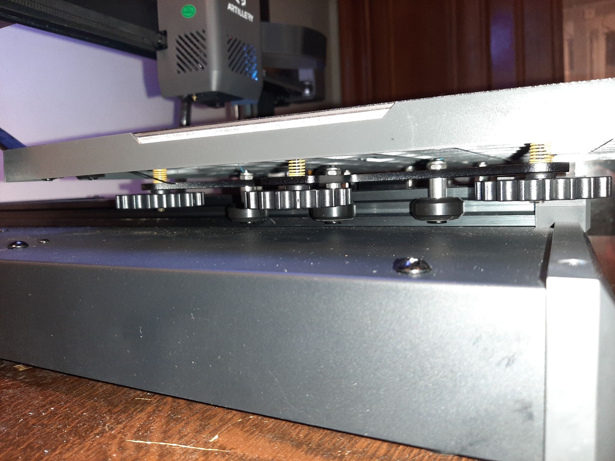

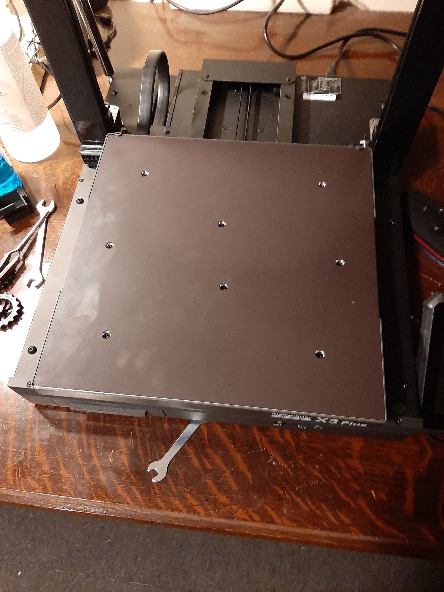

Voilà deux images qui vont vous montrer comment est monté le plateau de la X3Plus
Première image : une vue du dessus du plateau (plaque amovible ôtée). Dans les patates rouge, les vis de réglage du plateau, dans la patate bleue, les deux vis serrée dans le chariot avec des entretoises en aluminium.
Deuxième image : une vue du côté gauche du plateau : vous voyez parfaitement qu'il y a 3 écrous à molette de réglage.
Pour finir, j'ai viré les deux entretoises centrales, puis j'ai procédé au réglage du plateau comme vous me l'indiquez. Lors du nivellement manuel, je fait les séquences suivantes : point 1, 2, 3, 4 puis central en me servant des deux vis centrales pour ce dernier point et je tourne ainsi.
J'ai pu lancer un benchy qui s'est finalement décollé à 22mm de hauteur, mais le progrès est indéniable.
Je vais persévérer !

La seule utilité possible pour les deux molettes supplémentaire serait pour compenser une déformation du plateau.
Mais uniquement une déformation concave. En convexe je ne vois pas comment.
Quoiqu'il en soit, seule les molettes des coins servent au réglage de l'horizontalité.
IL ne faut pas toucher aux deux autres.

Bonjour à tous,
Je suis toujours bien ennuyé avec le réglage du plateau de ma Sidewinder X3 Plus... J'ai réussi à réaliser 3 pièces tant bien que mal et puis ce matin, plus rien n'accroche au plateau.
Du coup, j'ai démonté le plateau "pour voir comment c'était fait", et je suis tout de même assez étonné : Ci-dessous un photo du plateau, plaque amovible ôtée
Vous pouvez remarquer que 8 vis tiennent le plateau :
  1. Les 6 vis latérales, 3 de chaque côté tiennent le plateau vié des ressorts et 6 roues de réglage de grand diamètre. Notez que les ressorts ne sont pas les mêmes sur les deux vis centrales (ressorts de 20 mm), les 4 vis des coins sont sur des ressorts de 15 mm.
  2. Les 2 vis du centre, qui ne sont pas alignées sur l'axe de la machine sont vissées dans le chariot, avec un tube entretoise en aluminium.
Du coup, j'en tire les conclusions suivantes pour le nivellement du plateau :
  1. Il n'y a pas de réglage possible de la hauteur du plateau au centre de celui-ci. La hauteur du plateau est fixée par les entretoises en tube d'aluminium.
  2. De la même façon, les deux vis de réglage centrales ne servent pas à grand chose, sauf à forcer une déformation du plateau vers le bas.
  3. Et de la même façon, l'action sur les vis des 4 coins devient très faible du fait du blocage du plateau par les deux vis du centre.
Bref, je n'arrive pas à obtenir un réglage du plateau qui permette d'utiliser la machine sans souci....
Je regrette mon achat !
Avez-vous un avis sur mon analyse ?
Merci pour vos réponses
Alain
Pour ma part, j'ai supprimer les 2 entretoises et depuis le réglage se fait bien,  je me demande si elles ne sont pas là uniquement pour le méritoire pendant le transport

Le 17/02/2024 at 23:38, Alienx7 a dit :
Je me posais la question hier de savoir si j'allais pas les retirer aussi sur la SW X4 plus car il y a aussi 2 entretoises et si l'on joue des ressort on part direct sur un plateau assez bombé au centre.

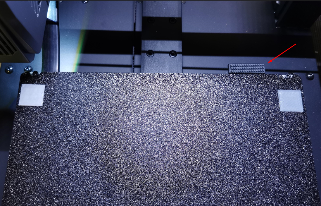

Serait il possible d'avoir une image du système de purge / nettoyage de buse de la X4 ?
Perso, j'utilise une petite brosse à poils en plastique mais résistant à la chaleur. La brosse étant assez longue, je peux glisser la brosse en question sous la buse à moment du nettoyage... pas du tout automatisé, mais efficace !
Lien vers le commentaire
Partager sur d’autres sites
Il y a 9 heures, Alain a dit :
sur la X4 pro et plus le système est assez simple on a une brosse silicone a l'arrière du plateau et une macro klipper nozzle_wipe que l'on intègre en appel de macro dans le start gcode filament permet de lancer le nettoyage de la buse au demarrage du print mais aussi après tous changement de couleur par exemple 😉, je te met une photo sur la X4 pro que j'ai fini de testé mais sur la X4 plus que je teste c'est pareil sur un plateau plus grand 😉
