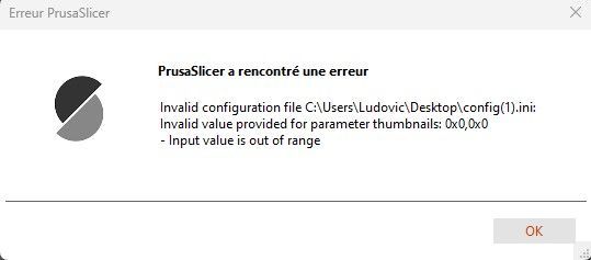

Sur SuperSlicer, je le faisais depuis des années, j'avais modifier le Gcode de démarrage pour ça, mais lorsque j'ai sauvegarder et tenté d'importer le Gcode de SuperSlicer dans PrusaSlicer, celui-ci me met un message d'erreur et ne prend pas en compte le profil de SuperSlicer.

Par contre, autre question, comment je peux récupérer la configuration de Superslicer pour la mettre sur Prusaslicer ?
Sachant que, si je fais exporter configuration sur Superslicer, et que j'essaye de l'importer dans Prusaslicer, j'ai un message d'erreur, et rien n'est enregistré.

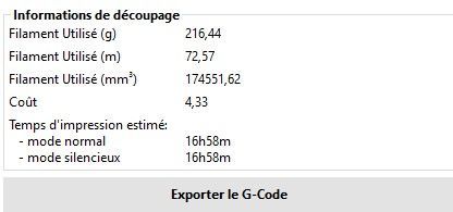

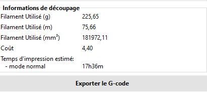

Si je veux la configuration de Superslicer, c'est que, pour la même pièce, j'ai presque 40 MN de plus d'impression avec Prusaslicer.
Je vous mets les images correspondantes à ce que je veux dire.

Tu en dois pas avoir les mêmes paramètres (taux de remplissage, épaisseur des parois, type de remplissage,...) car tu n'as pas non plus la même longueur de filament.
Je ne pense pas que tu puisses exporter importer (différence de version très probablement) mais tu dois pouvoir comparer les paramètres d'un logiciel à l'autre. C'est long mais cela te permettra de mieux comprendre tes paramètres.
