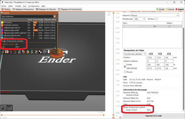

Je ne pense pas que ce que tu veuilles soit le temps restant mais plutôt le temps d'impression.
Une fois la pièce découpée (slicée) tu trouves ce temps en deux endroits :
  • le panneau latéral : tu le fais apparaitre (ou disparaitre) dans le menu "vue" (ou Shift Tab)
  • dans le panel legend : menu "Vue", afficher la legend (ou Shift L)

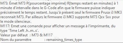

Non, non, ce que je veux est bien le temps restant sur l'écran de l'imprimante. Je l'avais via un M117 dans Superslicer, mais c'était dans les options des réglages de l'imprimante - section Général, avant le Gcode de début, là ou on peux avoir le M73 (qui ne fonctionne pas sur les imprimantes Creality), mais qui n'existe pas sur Prusaslicer.
J'imagine qu'il existe une méthode pour remplacer cette commande sur Prusaslicer ?
Avec une CM 4.2.2, Prusa Slicer me met de M73 un peu partout dans le gcode généré, et j'ai bien les temps et la barre de progression sur l'écran de l'imprimante...
En fait les instructions gcode sont interprétées par la CM et sont fonction de ce qui a été implémenté dans le firmware : peut-être que ton firmware n'est pas à jour ?
Modifié (le) par RFN_31
Bizarre, parce que dans Prusaslicer ET dans Superslicer, ils disent tous les deux que c'est incompatible avec d'autres imprimantes que celles de Prusa justement.
Je pense que l'option doit pas être activée, parce que, pourtant, j'ai une Carte Mère 4.2.7 Silencieuse et 32 Bits, y'a moyen d'activer cette option sans avoir à reflasher complètement la CM ?

Dans Prusa Slicer : Réglage de l'imprimante / Général / Firmware --> cocher "Temps de support restant"
Le 06/01/2024 at 17:02, RFN_31 a dit :
Merci pour la réponse, mais c'était déjà coché, est-ce que, par contre, ce serait pas la mauvaise version de Marlin qui serait sélectionné ? J'ai Marlin (Legacy) sélectionné, il y a Marlin 2, est-ce que c'est pas celui-ci que je devrais avoir ? Est-ce que ça peut venir de ça ?
Oui ça peut venir de cela et ça ne coute rien d'essayer 😉
(moi j'ai Marlin 2)
Ce que je viens de faire, mais ça n'affiche toujours pas le temps restant sur l'écran de l'imprimante, j'ai refais un essai avec Superslicer, et pourtant, lui l'affiche bien, je n'y comprend rien.
Y'a moyen de n'activer que la prise en charge de la commande M73 sans avoir à flasher tout le Firmware ?
Si superslicer permet cet affichage c'est que ton firmware est bon. Tout doit donc se jouer dans le slicer...
Oui, mais Superslicer utilise la commande M117 pour ça, ce que ne permet pas Prusaslicer. Du coup, c'était pour ça que je demandais pour activer la commande M73 ? Mais si il y a un autre moyen, je suis preneur, par exemple, j'ai vue que, dans Prusaslicer, y'avais moyen de mettre une commande personnaliser à chaque changement de couche, est-ce que ça peut fonctionner si je met M117 justement comme commande avant changement de couche, ou après changement de couche ?
