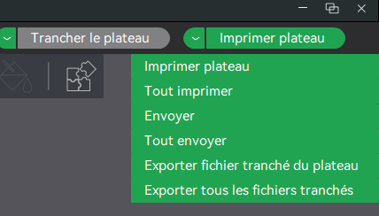

Viking27 Posté(e) Décembre 20, 2023 Partager Posté(e) Décembre 20, 2023 Bonsoir à tous. Heureux nouveau propriétaire d'une Bambu Lab P1S, j'ai installé sur mon PC Bambu Studio. Quelqu'un peut il me dire comment éviter que l'imprimante fasse son nivellement du bed avant chaque impression . C'est un peu long et je suppose que la machine garde en mémoire le nivellement fait précédemment. Merci et bonne soirée. Lien vers le commentaire Partager sur d’autres sites More sharing options...
Oikos Posté(e) Décembre 20, 2023 Partager Posté(e) Décembre 20, 2023 Lors de l'ouverture de la fenêtre d'impression (imprimer plateau), tu décoches ce que tu ne veux pas : Lien vers le commentaire Partager sur d’autres sites More sharing options...

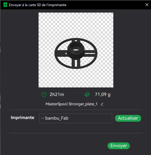

Viking27 Posté(e) Décembre 21, 2023 Auteur Partager Posté(e) Décembre 21, 2023 Merci, J'ai effectivement vu ça. Malheureusement, étant passé par Wanaho, qui faisaient une promo et qui avaient du stock, je ne peux bénéficier de cet offre. J'ai une autre question: ça peut paraître idiot, mais hier, pour tester la machine, j'ai envoyé le gcode directement sur la carte SD de l'imprimante par Wifi. Hors, aujiurd'hui, malgré plus de 2 heures de recherches sur le Net, impossible de retrouver la manip. Et quand je regarde dans les possibilités dans la fenêtre "aperçu", rien ne m'm'envoie sur la carte SD. Peut tu m'aider là dessus ? Merci Lien vers le commentaire Partager sur d’autres sites More sharing options...
Oikos Posté(e) Décembre 21, 2023 Partager Posté(e) Décembre 21, 2023 (modifié) Dans Bambu studio, en haut à droite, en bordure du bouton "imprimer plateau", fais développer le menu en cliquant sur la petite flèche vers le bas et choisi envoyé, puis appuie sur le bouton envoyer, une fenêtre "envoyer à la carte SD s'ouvre"… Puis sur envoyer. Modifié (le) Décembre 21, 2023 par Oikos Lien vers le commentaire Partager sur d’autres sites More sharing options...
Viking27 Posté(e) Décembre 22, 2023 Auteur Partager Posté(e) Décembre 22, 2023 (modifié) Merci Oikos. C'est vraiment la M... sur cette machine. Un coup il me l'envoie sur la carte SD, un coup c'est le Cloud, sans pouvoir choisir. Sur la fenêtre "Appareil", la fonction carte SD n'est pas utilisable. Ensuite, même sur la carte SD, on ne trouve pas le gcode chargé... Et puisl'écran, également une M...innomable. très très peu de possibilités, indications plus que minimales. Je n'ai pas trouvé de discussion sur la possibilité d'adapter l'écran de la X1. Car si c'est faisable, je pense investir. C'est vraiment dommage, car au niveau impression, je n'avais jamais vu ça... Modifié (le) Décembre 22, 2023 par Viking27 Lien vers le commentaire Partager sur d’autres sites More sharing options...
Oikos Posté(e) Décembre 22, 2023 Partager Posté(e) Décembre 22, 2023 (modifié) Aïe comme cela diffère un peu de chez moi, effectivement sur l'écran de la X1 mon fichier apparaît bien à chaque transfert effectué vers la carte SD sans soucis, peut-être une astuce à connaître avec la P1S ? ... j'espère que tu trouveras la solution ou qu'une autre personne dans ton cas avec la même machine puisse t'aider… Modifié (le) Décembre 22, 2023 par Oikos Lien vers le commentaire Partager sur d’autres sites More sharing options...
