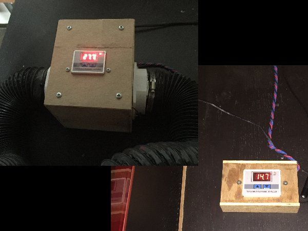

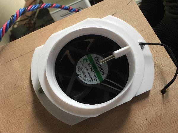

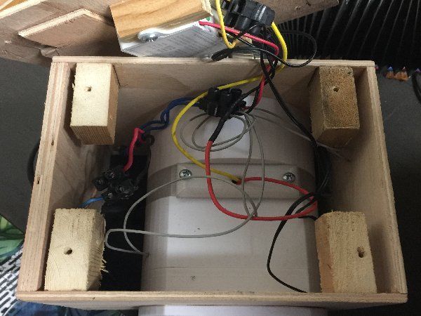

kerpzua Posté(e) Décembre 22, 2023 Partager Posté(e) Décembre 22, 2023 La mienne est dans mon sous-sol qui n'est pas chauffé et dépasse rarement les 10° en hivers. Aussi ai-je réglé définitivement le problème en fabricant un système de chauffage à air pulsé en circuit fermé. La boite en bois renferme le système de chauffage composé d'une succession de brides formant un tube dans lequel se suivent les éléments : un ventilateur 220v une buse contenant les résistance de chauffe une buse de sortie contenant un second ventilateur 220v et la sonde de température du régulateur de sortie d'air chaud. Le réchauffeur est relié à l'imprimante par des boa isolant. L'alimentation général du système est piloté par un second régulateur identique au premier mais dont la sonde est placé dans le volume de travail de l'imprimante. Fonctionnement : J'ai réglé la température du flux d'air dans le réchauffeur entre 35° et 45° car les éléments sont en PLA sauf la bride renfermant les résistances qui est en PETG. Le réchauffeur se coupe à 45° et redémarre à 35°. Je règle la température dans l'imprimante entre 25 et 26°. Quant il fait 10° dans le sous-sol, la température de l'imprimante atteint sa température de travail en 10 minutes environ. Mais il faut attendre au moins une demi-heure avant que la résine elle-même soit à la bonne température. J'ai également réalisé une housse isolante qu'on place sur l'imprimante ce qui limite la consommation de courant, abrite l'imprimante de la poussière et la résine de la lumière. Le système fonctionne comme une horloge depuis deux ans. Je n'ai malheureusement pas gardé les fichiers .stl des éléments du réchauffeur. 1 Lien vers le commentaire Partager sur d’autres sites More sharing options...
Btbw Posté(e) Décembre 22, 2023 Auteur Partager Posté(e) Décembre 22, 2023 Ah oui sacré réalisation la ! Lien vers le commentaire Partager sur d’autres sites More sharing options...
kerpzua Posté(e) Décembre 22, 2023 Partager Posté(e) Décembre 22, 2023 C'est beaucoup plus facile à faire qu'il n'y parait et on trouve tout sur Amazon. Lien vers le commentaire Partager sur d’autres sites More sharing options...
