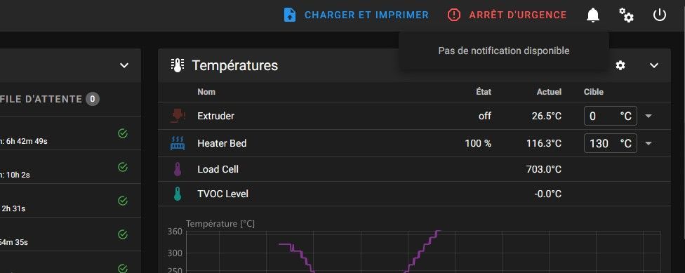

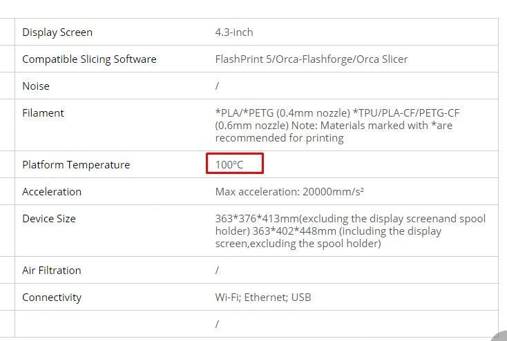

pjtlivjy Posté(e) Décembre 9, 2024 Posté(e) Décembre 9, 2024 (modifié) Il y a 2 heures, McLeod a dit : Effectivement, les impression en mémoire sont à 35° pour le plateau, ça m'a surpris pour certains Pla, Tpu ça peut le faire mais effectivement pour certains filaments il va y avoir des surprises question : le plateau au max réel il monte à combien ? Modifié (le) Décembre 9, 2024 par pjtlivjy

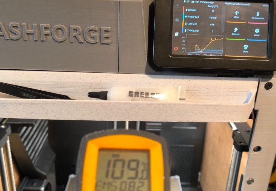

medmed Posté(e) Décembre 9, 2024 Posté(e) Décembre 9, 2024 Je viens de tester sur ma 5M sous klipperMod. Je peux demander 130° max. Je suis monté jusqu'à 116°. Ça continuait à monter, mais je n'ai pas osé monter plus. Avec mon thermomètre, j'avais 109. Mais je pense que ce n'était qu'une question de temps pour que la plaque monte à la même température que la sonde du bed. 1
pjtlivjy Posté(e) Décembre 9, 2024 Posté(e) Décembre 9, 2024 ok merci de ton retour @medmed généralement et malgré l'inertie il y a quand même quelques degrés de décalage entre la température souhaitée et la température mesurée 130 c'est élevé, c'est une alimentation à part pour le plateau ?
medmed Posté(e) Décembre 9, 2024 Posté(e) Décembre 9, 2024 Non, ce n'est pas une alimentation séparée ou 220V. Je n'ai pas atteint 130°. J'ai coupé a 116°, que j'ai déjà trouvé beaucoup. Surtout que dans les spécifications, elle ne monte qu'à 100°. Sous le firmware stock, je peux quand même monter, au max, à 110°. Je vais limiter le "max_temp" du bed à 110°. J'ai remarqué aussi que la buse peut monter jusqu'a 350°, alors que normalement c'est 280° max.

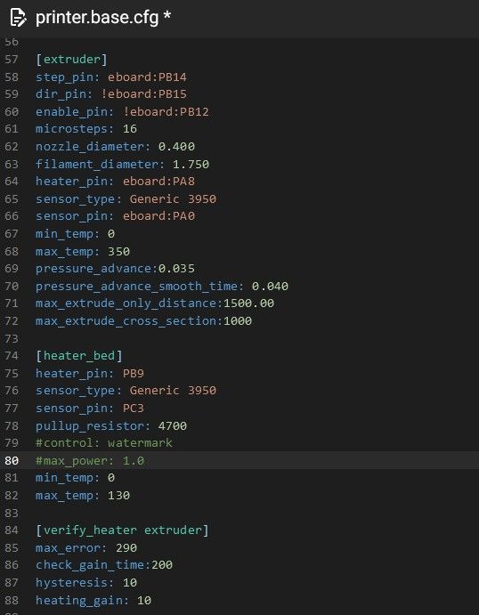

fran6p Posté(e) Décembre 9, 2024 Posté(e) Décembre 9, 2024 (modifié) il y a une heure, medmed a dit : ce n'est pas une alimentation séparée ou 220V. Alors, c'est quoi comme alimentation ? Le plateau utilise quelle énergie pour produire ces températures ? Il n'y a pas de méthode de contrôle de la montée en température pour l'extrudeur ? Le lit, lui est contrôlé en mode watermark, mais rien de précisé pour l'extrudeur . Comment peut-on réaliser un PID pour la buse ? Vraiment, bizarre. Modifié (le) Décembre 9, 2024 par fran6p
medmed Posté(e) Décembre 9, 2024 Posté(e) Décembre 9, 2024 (modifié) il y a 37 minutes, fran6p a dit : uAlors, c'est quoi comme alimentation ? Le plateau utilise quelle énergie pour produire ces températures ? Il n'y a pas de méthode de contrôle de la montée en température pour l'extrudeur ? Le lit, lui est contrôlé en mode watermark, mais rien de précisé pour l'extrudeur . Comment peut-on réaliser un PID pour la buse ? Vraiment, bizarre. Ben, c'est écrit en première page de ce topic. "Côté alimentation on a droit a une alimentation de 24V et 14.6A (donc 350W)" Non, le lit n'est pas contrôlé en mode Wartermark. Tu vois bien que les lignes sont "commentées". Il est controlé par PID dans un autre printer.cfg. L'extrudeur a aussi un PID en SAVE_CONFIG... Modifié (le) Décembre 9, 2024 par medmed
fran6p Posté(e) Décembre 10, 2024 Posté(e) Décembre 10, 2024 (modifié) Il y a 22 heures, medmed a dit : rTu vois bien que les lignes sont "commentées". Pour utiliser Klipper depuis déjà pas mal de temps, quand des paramètres sont commentés dans une section, habituellement, on retrouve les valeurs issues d'un PID en toute fin de section du fichier printer.cfg. Dans la section débutant par « #*# …», exemple pour une de mes imprimantes : #*# <---------------------- SAVE_CONFIG ----------------------> #*# DO NOT EDIT THIS BLOCK OR BELOW. The contents are auto-generated. #*# #*# [extruder] #*# control = pid #*# pid_kp = 27.829 #*# pid_ki = 12.369 #*# pid_kd = 15.654 #*# #*# [heater_bed] #*# control = pid #*# pid_kp = 49.028 #*# pid_ki = 1.911 #*# pid_kd = 314.394 #*# Les sections extruder et heater_bed, après un PID respectif ont les paramètres correspondants commentés : [extruder] step_pin: MKS_THR:gpio5 dir_pin: MKS_THR:gpio4 … max_power: 1.0 #control: pid #pid_Kp: 14.734 #pid_Ki: 6.549 #pid_Kd: 8.288 pressure_advance: 0.032 … [heater_bed] heater_pin: PC8 … #control: pid #pid_kp: 71.039 #pid_ki: 2.223 #pid_kd: 567.421 min_temp: 0 #-50 max_temp: 125 Donc, d'après ta copie écran (printer.cfg), seul l'extrudeur a été étalonné. pas le lit… ni l'input shaper d'ailleurs C'est tout de même bizarre d'avoir plusieurs fois les mêmes sections dans le fichier printer.cfg. C'est le fichier originel de Flashforge ? Parce que je n'ai pas vraiment compris : Il y a 22 heures, medmed a dit : Il est controlé par PID dans un autre printer.cfg. Klipper, à ma connaissance, n'utilise qu'un seul fichier nommé printer.cfg qui peut contenir des sections [include …] pour ajouter d'autres fichiers de configuration, mais qui ne peuvent porter le nom printer.cfg . <EDIT> Après meilleure observation de tes copies écran, la première concerne un fichier printer_base.cfg, la seconde printer.cfg qui comporte les inclusions (dont le printer_base.cfg). Seuls quelques paramètres sont surchargés par le printer.cfg. </> Il y a 22 heures, medmed a dit : Ben, c'est écrit en première page de ce topic. Peut-être, mais c'était juste une remarque sur la formulation Il y a 23 heures, medmed a dit : Non, ce n'est pas une alimentation séparée ou 220V. Telle que, cela sous-entend qu'il n'y a ni alimentation séparée, ni 230 V. D'où ma question . Modifié (le) Décembre 10, 2024 par fran6p
medmed Posté(e) Décembre 11, 2024 Posté(e) Décembre 11, 2024 Il y a 16 heures, fran6p a dit : Pour utiliser Klipper depuis déjà pas mal de temps, quand des paramètres sont commentés dans une section, habituellement, on retrouve les valeurs issues d'un PID en toute fin de section du fichier printer.cfg. Dans la section débutant par « #*# …», exemple pour une de mes imprimantes : Je dois mal m'exprimer. Je pensais pourtant etre clair (pour toi) en disant que le PID de l'extrudeur était dans "SAVE_CONFIG" #*# <---------------------- SAVE_CONFIG ----------------------> #*# DO NOT EDIT THIS BLOCK OR BELOW. The contents are auto-generated. #*# #*# [extruder] #*# control = pid #*# pid_kp = 27.829 #*# pid_ki = 12.369 #*# pid_kd = 15.654 #*# #*# [heater_bed] #*# control = pid #*# pid_kp = 49.028 #*# pid_ki = 1.911 #*# pid_kd = 314.394 #*# Les sections extruder et heater_bed, après un PID respectif ont les paramètres correspondants commentés : [extruder] step_pin: MKS_THR:gpio5 dir_pin: MKS_THR:gpio4 … max_power: 1.0 #control: pid #pid_Kp: 14.734 #pid_Ki: 6.549 #pid_Kd: 8.288 pressure_advance: 0.032 … [heater_bed] heater_pin: PC8 … #control: pid #pid_kp: 71.039 #pid_ki: 2.223 #pid_kd: 567.421 min_temp: 0 #-50 max_temp: 125 Donc, d'après ta copie écran (printer.cfg), seul l'extrudeur a été étalonné. pas le lit… ni l'input shaper d'ailleurs Ais-je dis le contraire ? Je pense que l'input shaper reprend les valeurs du firmware stock, vu qu'il a des valeurs. A moins que ce sont des valeurs par défauts. C'est tout de même bizarre d'avoir plusieurs fois les mêmes sections dans le fichier printer.cfg. C'est le fichier originel de Flashforge ? Parce que je n'ai pas vraiment compris : Klipper, à ma connaissance, n'utilise qu'un seul fichier nommé printer.cfg qui peut contenir des sections [include …] pour ajouter d'autres fichiers de configuration, mais qui ne peuvent porter le nom printer.cfg . Flashforge ne respecte pas l'open source, n'a pas publier ses fichiers. Sur leur Github, ils ont juste publier le firmware. Je sais pas comment ce klipperMode a été construit, meme si l'on peut penser que l'auteur est parti de l'original. Comment il à fait , j'en sais rien. <EDIT> Après meilleure observation de tes copies écran, la première concerne un fichier printer_base.cfg, la seconde printer.cfg qui comporte les inclusions (dont le printer_base.cfg). Seuls quelques paramètres sont surchargés par le printer.cfg. Oui, le printer.cfg a été couper en deux. </> Peut-être, mais c'était juste une remarque sur la formulation Telle que, cela sous-entend qu'il n'y a ni alimentation séparée, ni 230 V. D'où ma question . Je ne faisais que répondre à @pjtlivjy concerant une eventuelle alimentation secondaire.

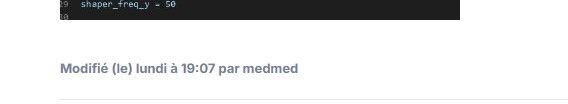

fran6p Posté(e) Décembre 11, 2024 Posté(e) Décembre 11, 2024 Il y a 5 heures, medmed a dit : Je dois mal m'exprimer. Je pensais pourtant etre clair (pour toi) en disant que le PID de l'extrudeur était dans "SAVE_CONFIG" Un des avantages d'être modérateur est que l'on peut voir les modifications faites dans un post . La dernière modification que tu as faite, a bien ajouté cette information. Je n'irais pas jusqu'à dire que c'est de la mauvaise foi, mais cela s'y apparente énormément . Sur ce, j'éviterai désormais d'intervenir dans ton sujet, ayant d'autres chats à fouetter.
medmed Posté(e) Décembre 11, 2024 Posté(e) Décembre 11, 2024 (modifié) Qu'est-ce que tu racontes ??? Ma dernière modif du message auquel tu fais références date lundi 19h07 , non ? Tu m'a répondu hier mardi.. Je ne sais pas pourquoi tu viens de me sortir cette histoire de mauvaise foi, mais elle n'est pas de mon côté en tout cas. Hallucinant.. . Sur ce, je quitte ce forum pour ne plus y revenir. Tchao.. Comment supprimer mon compte ? Modifié (le) Décembre 11, 2024 par medmed

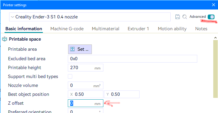

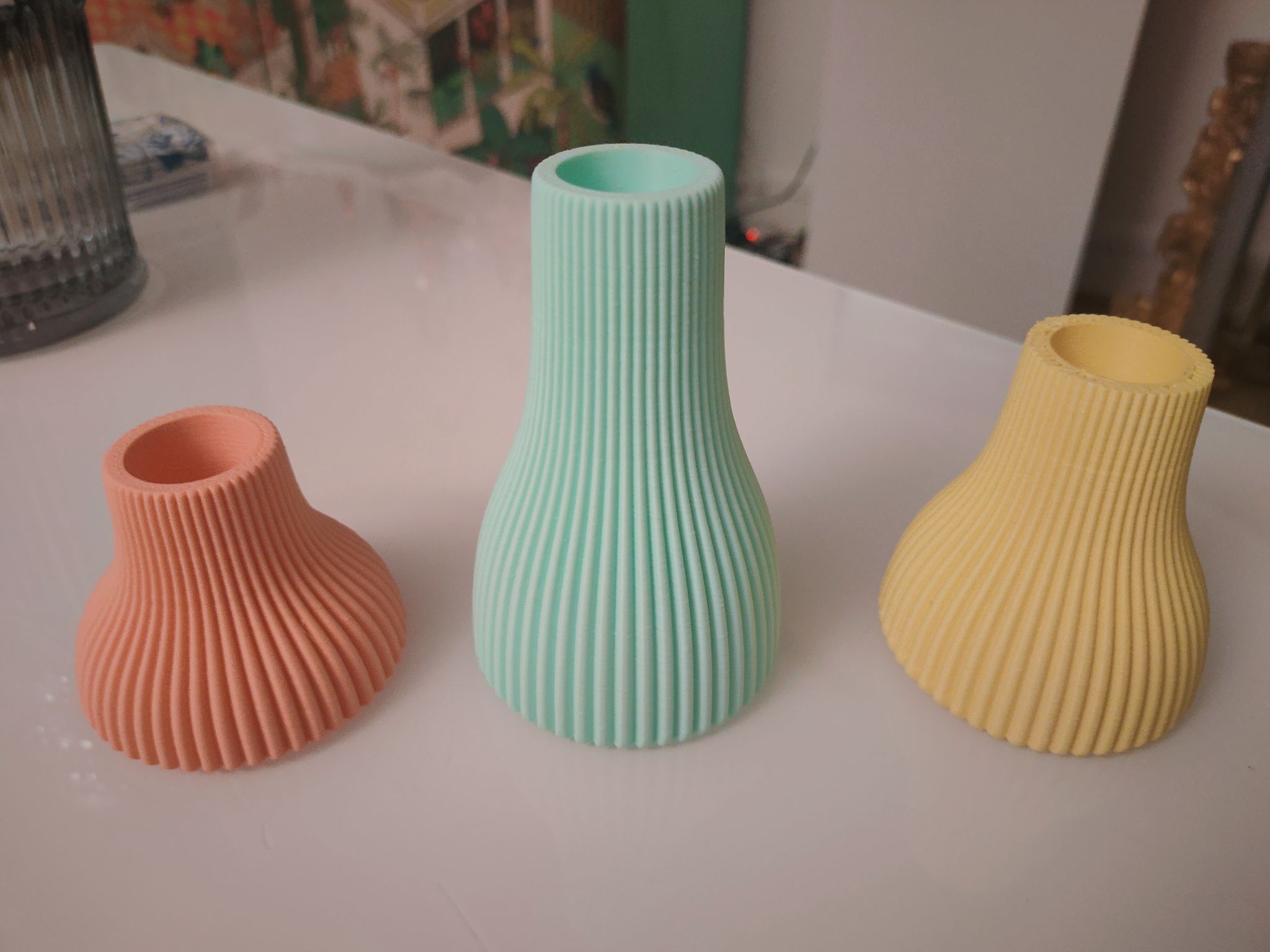

mahaultitz Posté(e) Janvier 7 Posté(e) Janvier 7 Je viens faire un petit retour sur mes prints avec une buse d'aliexpress. Pas trop de difficulté pour la mettre en place (une fois que j'ai compris que le fil devait passer derrière et non avec la buse dans son emplacement). La qualité d'impression n'est pas modifié (cf photo ci dessous). La température de la base varie bien plus qu'une flashforge. Il y a 3-4 de variation en continu. Ca monte à 213 par ex, puis seconde suivant c'est déjà à 211 puis 209, donc ça rechauffe et on remonte à 213. C'est beaucoup plus rapide qu'avec une flashforge où on pouvait voir la température varié uniquement toutes les 3-4 sec et de seulement 1°C. Mais au final, ça n'a pas de conséquent. Mon gros problème est surtout au niveau de l'accroche. Clairement 1 print sur 2 se décolle rapidement et j'ai du warping sur certains modèles. J'ai pourtant fait plusieurs calibrations et la température du plateau est toujours la même. Je n'ai pas modifié le Z offset (je ne le fais jamais), je dois donc tester ça. Le 09/12/2024 at 09:54, medmed a dit : Il faut monter à moins 55° . Je ne comprends même pas qu'ils ont pu mettre une température du bed aussi basse par défaut. J'ai pourtant la version 5M et pas pro.Donc ouverte. Ne pas hésiter aussi à jouer sur le Z offset. De mémoire, il était trop haut pour moi. J'essaie de chercher pour modifier le Z offset mais finalement pas moyen de le trouver ni sur la machine, ni sur Orca. Tu fais comment toi @medmed ?
PPAC Posté(e) Janvier 7 Posté(e) Janvier 7 (modifié) Il y a 1 heure, mahaultitz a dit : J'essaie de chercher pour modifier le Z offset mais finalement pas moyen de le trouver ni sur la machine, ni sur Orca. Tu fais comment toi @medmed ? Je me permets. Sous Orca, c'est dans le profil de l'imprimante ( en mode "Advanced" ), onglet "Basic Information", section "Printable space" Modifié (le) Janvier 7 par PPAC 1
mahaultitz Posté(e) Janvier 7 Posté(e) Janvier 7 Merci beaucoup @PPAC. Je testerai demain car là c'est l'heure de la fin de journée. J'espère que ça va régler mon problème Merci beaucoup @PPAC. Je testerai demain car là c'est l'heure de la fin de journée. J'espère que ça va régler mon problème. Résultat, c'est reparti comme en l'an 40. Donc finalement bien vérifier le z offset avec les buses aliexpress. A voir sur le long terme maintenant.
