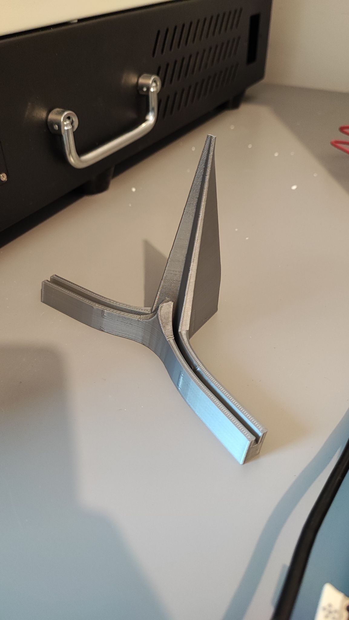

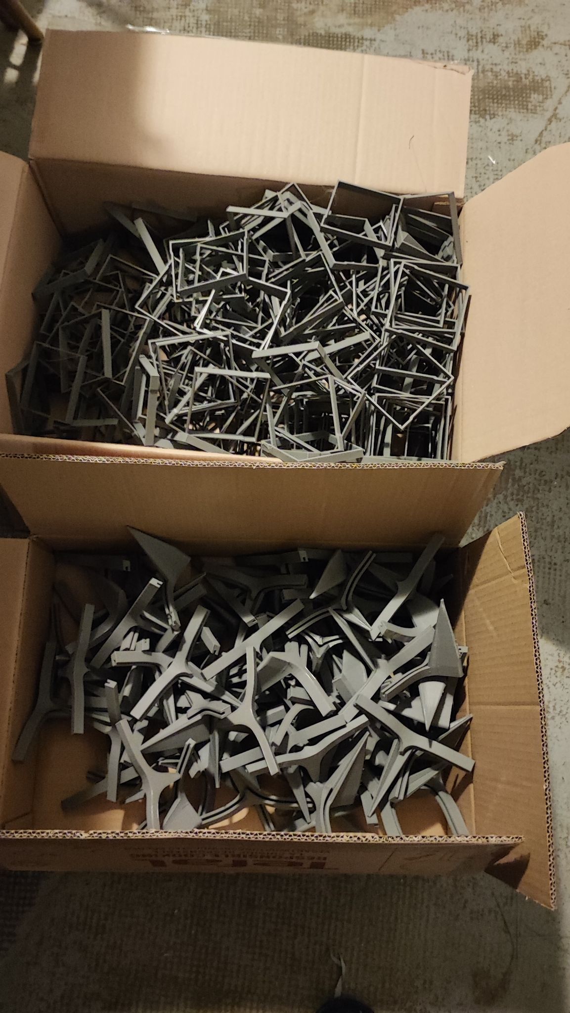

fqt44 Posté(e) Décembre 30, 2023 Partager Posté(e) Décembre 30, 2023 Mes critères de choix Budget : 1000 Type(s) de filament(s) : PLA Made In France : Pourquoi pas Niveau en bricolage : Avancé Niveau en électronique : Avancé Niveau en informatique : Avancé Description du besoin Bonjour à tous, J'en appelle à la communauté pour une question particulière en rapport avec mon entreprise. Pour un nouveau produit je dois produire un nombre conséquent de PLV : 1200 annuel. Il s'agit de présentoirs avec des formes bien spécifiques pouvant évoluer dans le temps ce qui m'obligerait à commander de petites quantités auprès de fournisseurs = coût unitaire de 30 euros par PLV soit 36000 euros J'ai donc modélisé moi-même sur solidworks un PLV, j'ai ressorti ma vieille under3 d'étudiant puis je l'ai imprimé. Le résultat est plus que correct, et le coût unitaire est relativement faible (4 heures d'impression, 50 grammes soit 0.5 euros par présentoir sans compter le coût de la machine ni de l'électricité en partant sur 20 euros le kilos de PLA) Mes questions sont donc les suivantes : 1. Les machines avec nivellement automatique du plateau sont-elles vraiment performantes niveau fiabilité pour lancer les impressions quand j'arrive au bureau et partir direct chez mes clients ? (J'ai vu la ender 3 V3 se par exemple) 2. J'imprime avec ma under 3 en 50 mm par seconde, j'ai vu que certaines machines impriment en 200, l'impression est est-elle donc réellement 4 fois plus rapide ? (Afin que je détermine le nombre de machines à commander) 3. Avez-vous un modèle/bon plan qui vous vient en tête pour ce type de travaux ? ( Je souhaite acheter en France pour la partie SAV car les machines vont fonctionner au moins 4/5 heures par jour toute l'année ) 4. Connaissez-vous la consommation moyenne d'une imprimante en fonctionnement sur une heure ? (Afin de prévoir le coût de consommation électrique ) Dans l'état actuel avec une machine comme ma under 3, j'ai calculé je suis à 4800 heures d'impression annuel . Merci Lien vers le commentaire Partager sur d’autres sites More sharing options...
Krl Posté(e) Décembre 30, 2023 Partager Posté(e) Décembre 30, 2023 (modifié) quel est la taille moyenne ( ou exacte ) d'un PLV ? x,y,z ? Modifié (le) Décembre 30, 2023 par Krl Lien vers le commentaire Partager sur d’autres sites More sharing options...

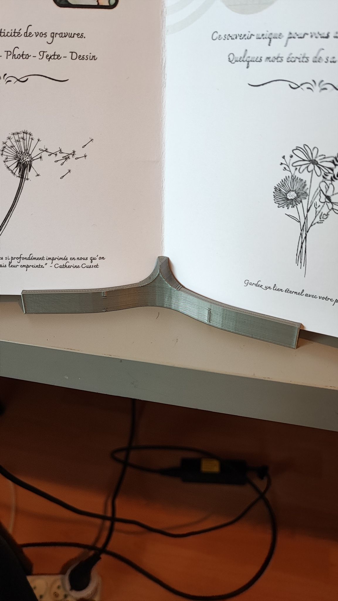

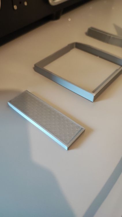

fqt44 Posté(e) Décembre 30, 2023 Auteur Partager Posté(e) Décembre 30, 2023 Bonjour, Par PLV il y a: Un porte brochure : 142x69x89 Deux "cerclages" d'écrin : 90x97x10 Deux "cales" : 87x30x8 (Voir photos pour vous donner un ordre d'idée de ce que j'ai besoin de réaliser à 1200 exemplaires par ans sur minimum 2 ans) Merci Lien vers le commentaire Partager sur d’autres sites More sharing options...

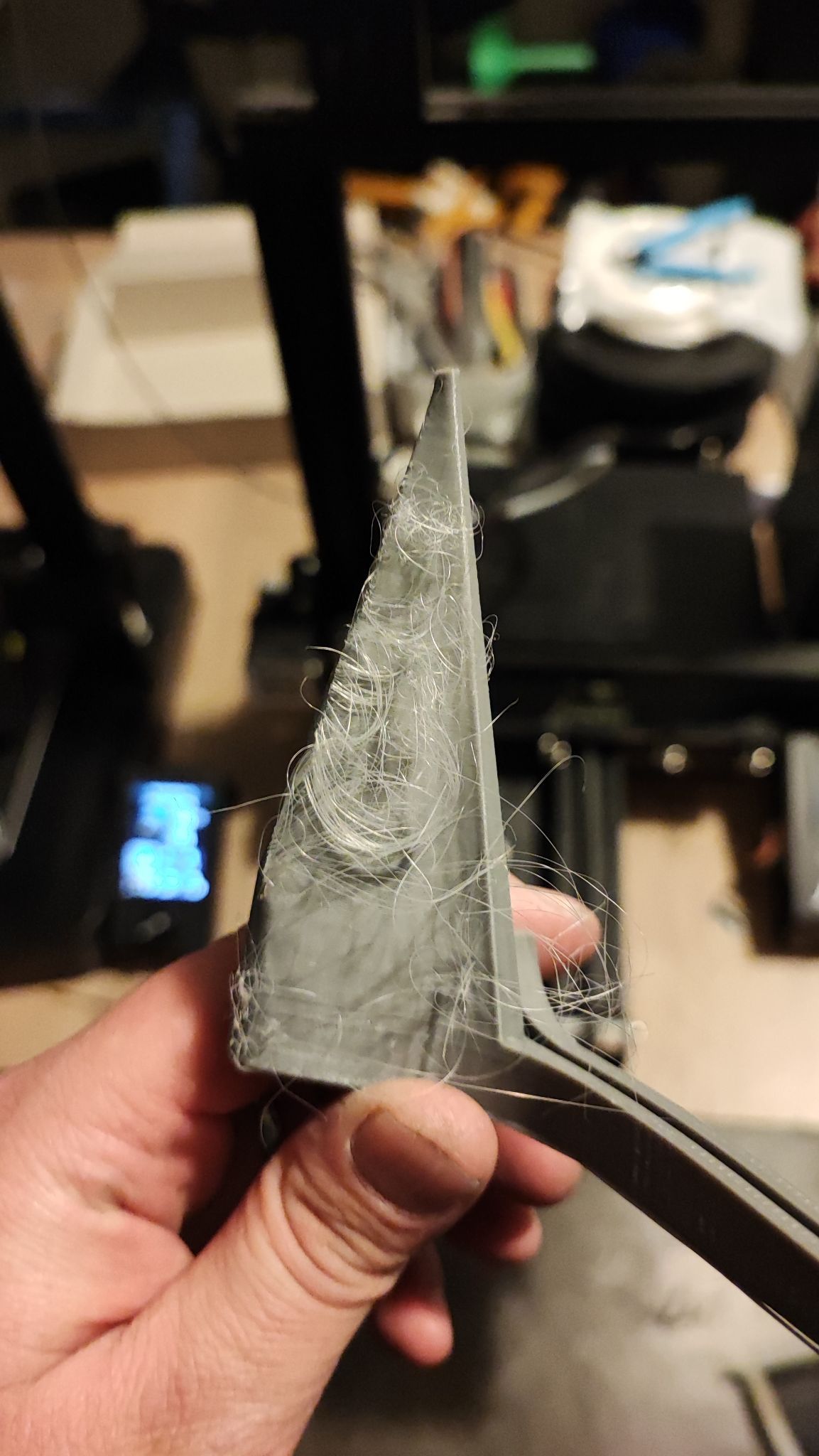

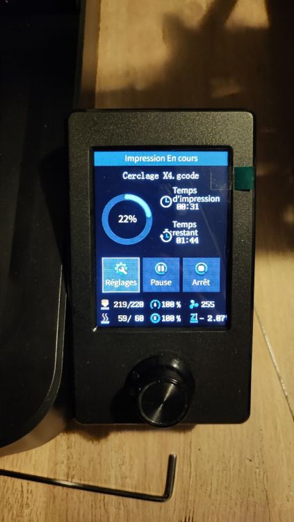

fqt44 Posté(e) Janvier 7 Auteur Partager Posté(e) Janvier 7 (modifié) Bonjour à tous, merci pour vos avis, je suis parti pour prendre des machines low cost. Pour l'instant je n'ai pris que deux ender 3 V3 se. Puis tout se passe bien deux autres d'ici 1 mois. J'ai un stiring de malade que je n'avais pas avec ma ender 3 Basique : voir photos pour comprendre la différence... J'ai aussi une de mes deux imprimantes qui est étonnamment moins rapide avec exactement le même GCODE. : voir photo (40% de différence réel tout de même. Et lors de la rétractation il y a comme un clic au niveau du moteur... (Voir vidéo) https://vimeo.com/900618838?share=copy Avez-vous des idées d'où cela peut venir ? Pour info j'utilise exactement le même filament Modifié (le) Janvier 7 par fqt44 Lien vers le commentaire Partager sur d’autres sites More sharing options...
Poisson21 Posté(e) Janvier 8 Partager Posté(e) Janvier 8 Alors je peux pas répondre à tous , mais je dirait pour le stringing que tu es trop chaud sur l'extrusion. 220° c'est vraiment la fourchette haute pour du PLA, généralement on est plus vers les 200-205°. La différence viens sûrement des sondes de températures pas tout à fait calibrer de la même façon. (différence de qualité aussi). As tu fait un réglage PID de la température d'extrusion ? Pour la différence de vitesse, je dirais que le firmware des 2 machines n'est pas le même et que les paramètres d'accélération et de vitesse sont différents. Pour vérifié il faudrait brancher les machines sur un PC et avec Pronterface par exemple, faire un M500 et regarder si il y a des différences dans se qui ressort. Si il y a effectivement des différences, pas besoin de changer le firmware, ddans ton G-code de départ tu peux indiquer les valeurs que tu veux avec des instructions M203/M204. Lien vers le commentaire Partager sur d’autres sites More sharing options...
MrMagounet Posté(e) Janvier 8 Partager Posté(e) Janvier 8 Salut a toi pour le clic de l'extrudeur je ne sais pas trop pour être honnête c'est peut être lié a un jeu interne a l'extrudeur cela semble présent lors de phase de retraction et d'extrusion courte. Pour la vitesse en effet @Poisson21 ta donner un bon conseil il faudrait voir a DL a la dernière version de firmware sur le site de creality et peut être mettre a jour l'imprimante, il y a peut être eu des limite de valeur de vitesse et accélération max moins haute sur certaine ancienne version de firmware. Pour le Stringing baisse a 210°c max la température pour du PLA standard car la 220°c c'est en effet un peu haut, après il est aussi possible que tu est une buse mal usiné avec un trou incorrect en diametre par rapport a du 0.4, je te dis cela car par expérience quand une buse commence a etre usé alors le stringing ce fait bien plus présent. Lien vers le commentaire Partager sur d’autres sites More sharing options...
fqt44 Posté(e) Janvier 8 Auteur Partager Posté(e) Janvier 8 (modifié) Merci à vous deux pour vos réponses. J'ai trouvé le problème pour le striging, c'est que la rétractation n'était pas suffisante (0.8 mm de base cura) j'ai mis 4 mm c'est nickel. J'ai aussi mis à jour les firmware, j'ai toujours la même chose une imprimante deux fois moins rapide que l'autre... Ce qui est étrange c'est que sur la machine la moins rapide quand j'augmente la vitesse d'impression de 200 % dans réglage pendant l'impression cela ne change pas les vitesses... Je n'ai pas trop compris l'explication du "Pronterface" pouvez-vous m'en dire plus où il y a-t-il un tuto ? merci Modifié (le) Janvier 8 par fqt44 Lien vers le commentaire Partager sur d’autres sites More sharing options...
Poisson21 Posté(e) Janvier 9 Partager Posté(e) Janvier 9 Pronterface est un programme d'échange avec l'imprimante, tu l'as connecte en usb avec un PC et après tu vas pouvoir communiquer avec elle en lui envoyer des commandes G-code. Et plein d'autre petite chose, comme déplacer les axes, changer les températures ....etc.... C'est beaucoup utiliser pour faire les réglages de l'imprimante quand tu n'y a pas accès par les menus de l'écran/contrôleur. La commande M500 entre autres permet de faire remonté tous les réglages de vitesse, de pas par mm des axes .... etc.... tous ce qui aura été écrit en dur dans le firmware, donc une fois que tu as ces valeurs, c'est très facile de comparer 2 imprimantes. Lien vers le commentaire Partager sur d’autres sites More sharing options...
MrMagounet Posté(e) Janvier 9 Partager Posté(e) Janvier 9 Il y a 11 heures, fqt44 a dit : Merci à vous deux pour vos réponses. J'ai trouvé le problème pour le striging, c'est que la rétractation n'était pas suffisante (0.8 mm de base cura) j'ai mis 4 mm c'est nickel. Attention c'est anormale sur imprimantes direct drive il ne faut au grand jamais dépasser les 2.5mm de retraction 4mm est bien trop important et devrait finir par entrainer des série de panne sur les hotend en finissent pas boucher ton heatbreak. (surtout sur la machine qui va bien) La pour moi il y a un soucis matériel côté extrudeur a minima, et malgré le même firmware c'est histoire de vitesse est pas normale je serais toi je remonterais l'ensemble des soucis de la machine la moins rapide au SAV creality cette machine a un defaut pour moi ils pourront probablement t'aider et mieux te guider que moi qui n'est pas eu cette machine entre les mains, pour fixer ces différents soucis. Lien vers le commentaire Partager sur d’autres sites More sharing options...

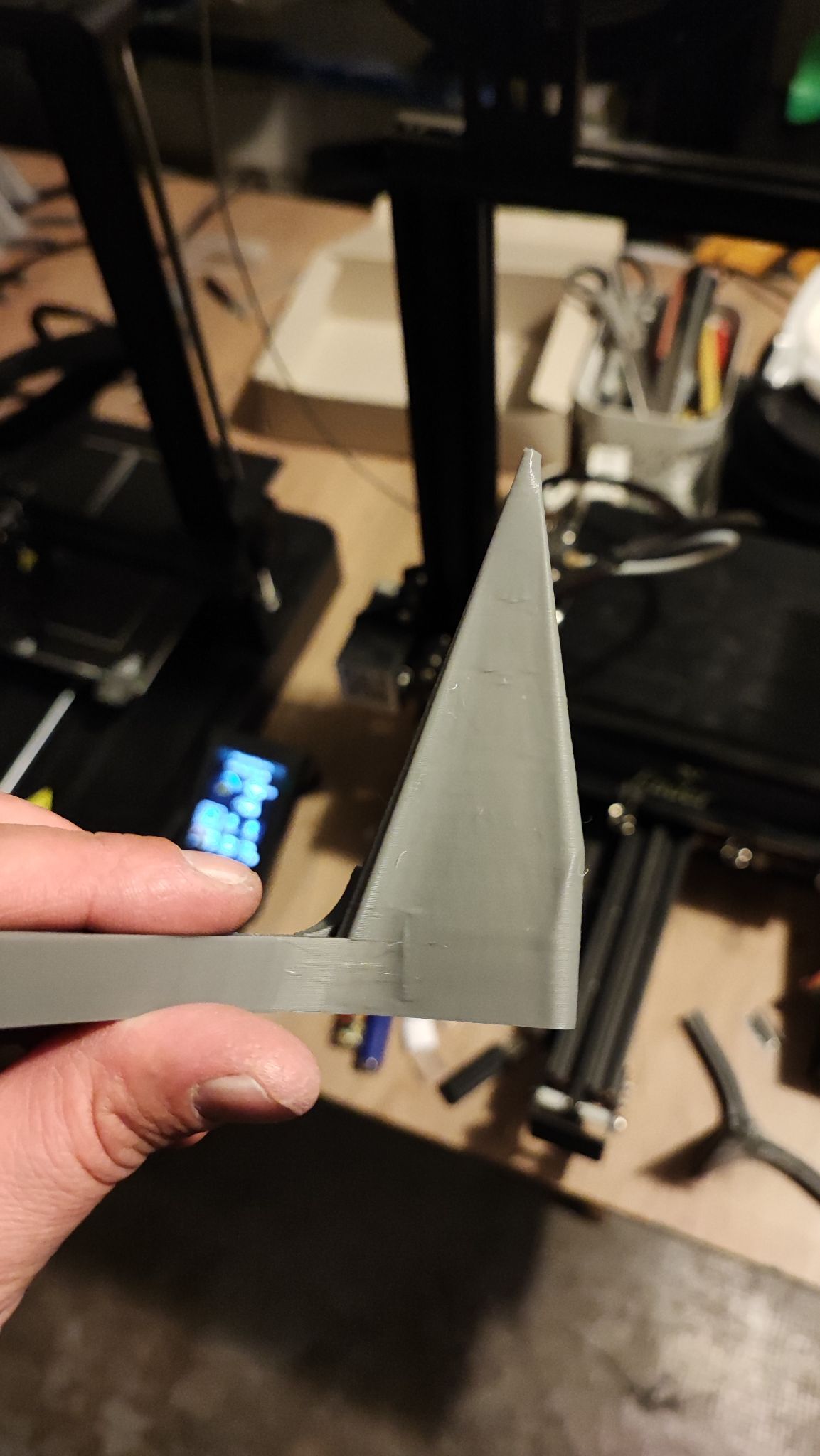

Alpes86 Posté(e) Janvier 9 Partager Posté(e) Janvier 9 Petit avis qualité d'impression au vol : pour un rendu encore plus propre, ton "z seam" ou "couturage" mériterait d'être placé à l'arrière (ou bien sur un angle) de ton petit chevalet (celui qui tient la brochure ouverte) . Lien vers le commentaire Partager sur d’autres sites More sharing options...
fqt44 Posté(e) Janvier 9 Auteur Partager Posté(e) Janvier 9 Il y a 3 heures, Alpes86 a dit : Petit avis qualité d'impression au vol : pour un rendu encore plus propre, ton "z seam" ou "couturage" mériterait d'être placé à l'arrière (ou bien sur un angle) de ton petit chevalet (celui qui tient la brochure ouverte) . Effectivement depuis pour de la production en série j'ai amélioré tout cela Il y a 20 heures, Poisson21 a dit : Pronterface est un programme d'échange avec l'imprimante, tu l'as connecte en usb avec un PC et après tu vas pouvoir communiquer avec elle en lui envoyer des commandes G-code. Et plein d'autre petite chose, comme déplacer les axes, changer les températures ....etc.... C'est beaucoup utiliser pour faire les réglages de l'imprimante quand tu n'y a pas accès par les menus de l'écran/contrôleur. La commande M500 entre autres permet de faire remonté tous les réglages de vitesse, de pas par mm des axes .... etc.... tous ce qui aura été écrit en dur dans le firmware, donc une fois que tu as ces valeurs, c'est très facile de comparer 2 imprimantes. Merci beaucoup pour ton aide. Effectivement en comparant les deux codages des machines j'ai découvert qu'il y avait une différence. M204 P2500.00 R2500.00 T2500.00 M204 P250.00 R2500.00 T250.00 J'ai rentré avec le logiciel la valeur la plus forte sur l'imprimante pas assez rapide et ça fonctionne nickel. Assez étrange comme problème tout de même. Ce qui est étonnant c'est que le bruit de l'extrudeur a aussi fortement diminué depuis. Il est toujours présent mais beaucoup moins. J'espère juste que cela n'a rien endommagé dans l'extrudeur. Merci encore pour votre aide Il y a 14 heures, MrMagounet a dit : Attention c'est anormale sur imprimantes direct drive il ne faut au grand jamais dépasser les 2.5mm de retraction 4mm est bien trop important et devrait finir par entrainer des série de panne sur les hotend en finissent pas boucher ton heatbreak. (surtout sur la machine qui va bien) La pour moi il y a un soucis matériel côté extrudeur a minima, et malgré le même firmware c'est histoire de vitesse est pas normale je serais toi je remonterais l'ensemble des soucis de la machine la moins rapide au SAV creality cette machine a un defaut pour moi ils pourront probablement t'aider et mieux te guider que moi qui n'est pas eu cette machine entre les mains, pour fixer ces différents soucis. Oups je m'étais mal exprimé, il était en 0.08 mm et je l'ai mis en 0.4 mm Ma température de base aussi était de 200 degrés je l'ai monté à 220 ce qui a totalement fait disparaître ces fils ( j'ai imprimé un fichier test de température, le striging était seulement présent sous les 215 degrés. Je vais voir pour démonter l'extrudeur demain et essayer de voir ce qu'il ne va pas. Merci Lien vers le commentaire Partager sur d’autres sites More sharing options...
MrMagounet Posté(e) Janvier 10 Partager Posté(e) Janvier 10 Il y a 8 heures, fqt44 a dit : Effectivement depuis pour de la production en série j'ai amélioré tout cela Merci beaucoup pour ton aide. Effectivement en comparant les deux codages des machines j'ai découvert qu'il y avait une différence. M204 P2500.00 R2500.00 T2500.00 M204 P250.00 R2500.00 T250.00 J'ai rentré avec le logiciel la valeur la plus forte sur l'imprimante pas assez rapide et ça fonctionne nickel. Assez étrange comme problème tout de même. Ce qui est étonnant c'est que le bruit de l'extrudeur a aussi fortement diminué depuis. Il est toujours présent mais beaucoup moins. J'espère juste que cela n'a rien endommagé dans l'extrudeur. Merci encore pour votre aide Oups je m'étais mal exprimé, il était en 0.08 mm et je l'ai mis en 0.4 mm Ma température de base aussi était de 200 degrés je l'ai monté à 220 ce qui a totalement fait disparaître ces fils ( j'ai imprimé un fichier test de température, le striging était seulement présent sous les 215 degrés. Je vais voir pour démonter l'extrudeur demain et essayer de voir ce qu'il ne va pas. Merci Alors le M204 est le Gcode qui paramètre les accélérations P est la valeur pour l'impression extrudeur compris, T pour le travel et R la retraction, ici tu avais une accélération courante très très basse 250 même y a 8 ans tous les machine etait plus rapide les déplacements pareils, seule la retract etait normale. Ton extrudeur faisait du bruit car l'acceleration d'extrusion etait trop lente, pas de dégats a prévoir tant fait pas. Par contre cela indique que la valeur a été saisi manuellement dans le firmware ou que le firmware etait pas top et que quand tu as reflasher tu n'as pas fait de reset eeprom ce qui conduit a garder certaine valeur ancienne. Pour le stringing passer la températion de 200 a 220 °c doit faire l'effet inverse plus tu monte la temp° plus tu as des risques de stringing. Lien vers le commentaire Partager sur d’autres sites More sharing options...
fqt44 Posté(e) Janvier 10 Auteur Partager Posté(e) Janvier 10 il y a 11 minutes, MrMagounet a dit : Alors le M204 est le Gcode qui paramètre les accélérations P est la valeur pour l'impression extrudeur compris, T pour le travel et R la retraction, ici tu avais une accélération courante très très basse 250 même y a 8 ans tous les machine etait plus rapide les déplacements pareils, seule la retract etait normale. Ton extrudeur faisait du bruit car l'acceleration d'extrusion etait trop lente, pas de dégats a prévoir tant fait pas. Par contre cela indique que la valeur a été saisi manuellement dans le firmware ou que le firmware etait pas top et que quand tu as reflasher tu n'as pas fait de reset eeprom ce qui conduit a garder certaine valeur ancienne. Pour le stringing passer la températion de 200 a 220 °c doit faire l'effet inverse plus tu monte la temp° plus tu as des risques de stringing. C'est ce que j'ai lu aussi pour la température mais lorsque j'ai fait la tour de test c'est l'inverse qui s'est produit 1 Lien vers le commentaire Partager sur d’autres sites More sharing options...

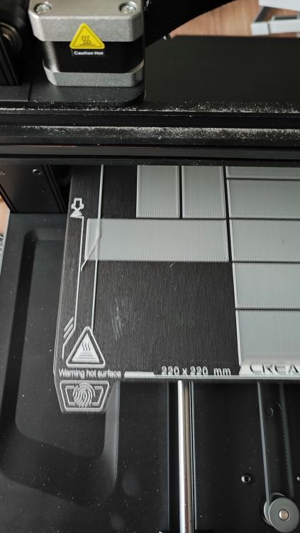

fqt44 Posté(e) Janvier 10 Auteur Partager Posté(e) Janvier 10 Le 09/01/2024 at 09:22, MrMagounet a dit : J'ai un nouveau souci que j'ai découvert lors d'une impression, pour info j'ai bien rentré sous cura la ender 3 V3 se... Lien vers le commentaire Partager sur d’autres sites More sharing options...
Poisson21 Posté(e) Janvier 10 Partager Posté(e) Janvier 10 (modifié) A priori les coordonnées pour ta ligne de purge sont trop avancé en X. Poste ton G-code de départ , on va t'indiquer ce qu'il faut changer. (dans Cura -> réglage machine, c'est la case de gauche) Modifié (le) Janvier 10 par Poisson21 1 1 Lien vers le commentaire Partager sur d’autres sites More sharing options...
MrMagounet Posté(e) Janvier 10 Partager Posté(e) Janvier 10 Dans cura colle nous ton Start Gcode et je te dirais quoi changer mais c'est pas un bug en soit quand tu utilise 100% de la taille du plateau tu devras toujours retirer la ligne de purge une fois imprimer 1 Lien vers le commentaire Partager sur d’autres sites More sharing options...

fqt44 Posté(e) Janvier 18 Auteur Partager Posté(e) Janvier 18 Le 10/01/2024 at 19:49, MrMagounet a dit : Dans cura colle nous ton Start Gcode et je te dirais quoi changer mais c'est pas un bug en soit quand tu utilise 100% de la taille du plateau tu devras toujours retirer la ligne de purge une fois imprimer Bonjour j'ai réussi à trouver tout seul je te remercie beaucoup. Je n'étais pas le seul dans ce cas avec cette machine. Les machines fonctionnent maintenant nickel (j'avance plus vite que prévu donc c'est parfait, je ne vais peut-être même pas avoir besoin d'en acheter deux autres,) 2 Lien vers le commentaire Partager sur d’autres sites More sharing options...

fqt44 Posté(e) Janvier 18 Auteur Partager Posté(e) Janvier 18 il y a 1 minute, MrMagounet a dit : @fqt44 c'est super ça Merci. Par contre le PLA ça défile vite, 15 kilos en 2 semaines . Je suis très content car j'ai réussi à trouver des bobines Sunlu a 9 euros 50 le kilo donc un prix de revient très faible. Surtout que les deux machines j'étais tombé sur une très bonne offre avec un prix de revient de 308 € TTC les deux. 1 Lien vers le commentaire Partager sur d’autres sites More sharing options...
