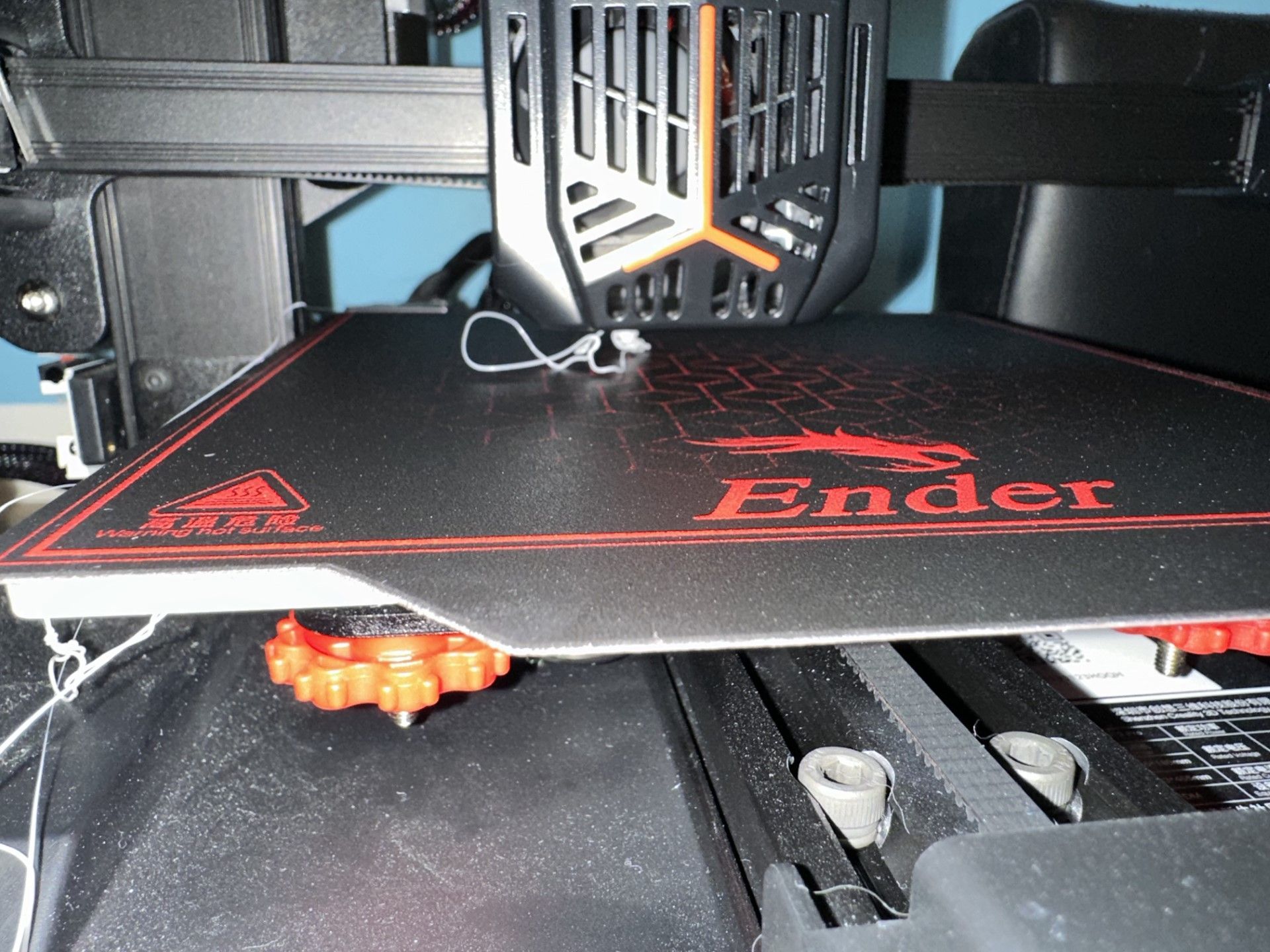

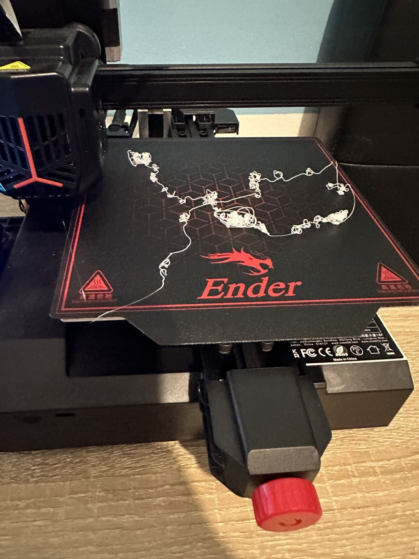

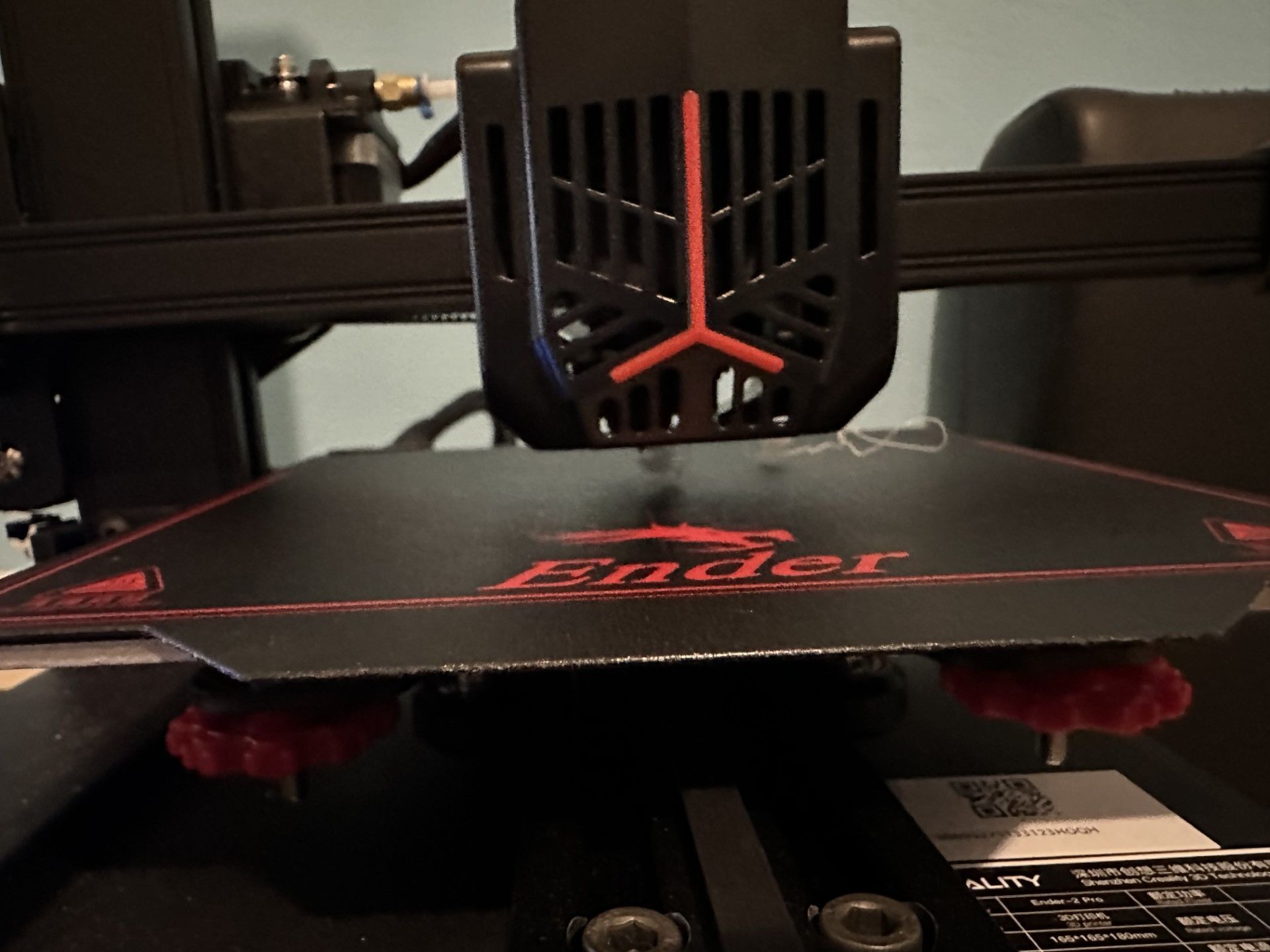

FishyUndead Posté(e) Janvier 3 Partager Posté(e) Janvier 3 Bonjour, Je vous explique, on m'a offert une ender 2 pour Noël et pour me faire plaisir celle-ci était déjà montée. Jusque là très contente de ce cadeau, je télécharge un "cute octopus" pour me lancer dans ma première impression et la surprise... l'impression ne colle pas au PLA, je retente plusieurs fois mais toujours la même chose T-T, par contre j'ai l'impression que ça viens du plateau qui est "trop bas" par rapport à la mine (je ne sais pas comment ça s'appelle...) est-ce que quelqu'un pourrait m'aider car je suis totalement novice dans le domaine et je ne sais pas si le problème vient du plateau, ni comment le régler... Les photos sont jointes j'espère que ça pourra aider :3 Lien vers le commentaire Partager sur d’autres sites More sharing options...
RFN_31 Posté(e) Janvier 4 Partager Posté(e) Janvier 4 Bonjour, il te faut faire un leveling (mise à niveau) du bed (plateau). Voici un petit tuto : Lien vers le commentaire Partager sur d’autres sites More sharing options...

@hotpiaf Posté(e) Janvier 4 Partager Posté(e) Janvier 4 Bonjour, le nivelage du plateau est indispensable, la première couche ne pardonne pas si elle est trop haute ou trop basse. Par contre, ayant eu une Ender 2, je te conseille vivement, si tu le peux, de passer à une plaque de verre. Le plateau d'origine n'est vraiment pas plat. Dans le temps, tu pourrais également envisager de passer à un BLTouch ou à un autre modèle similaire. Cela t'évite d'avoir à refaire le nivellement à chaque fois. Les premiers nivellements sont souvent pénibles à faire, mais avec l'habitude, c'est une étape vite accomplie. Lien vers le commentaire Partager sur d’autres sites More sharing options...

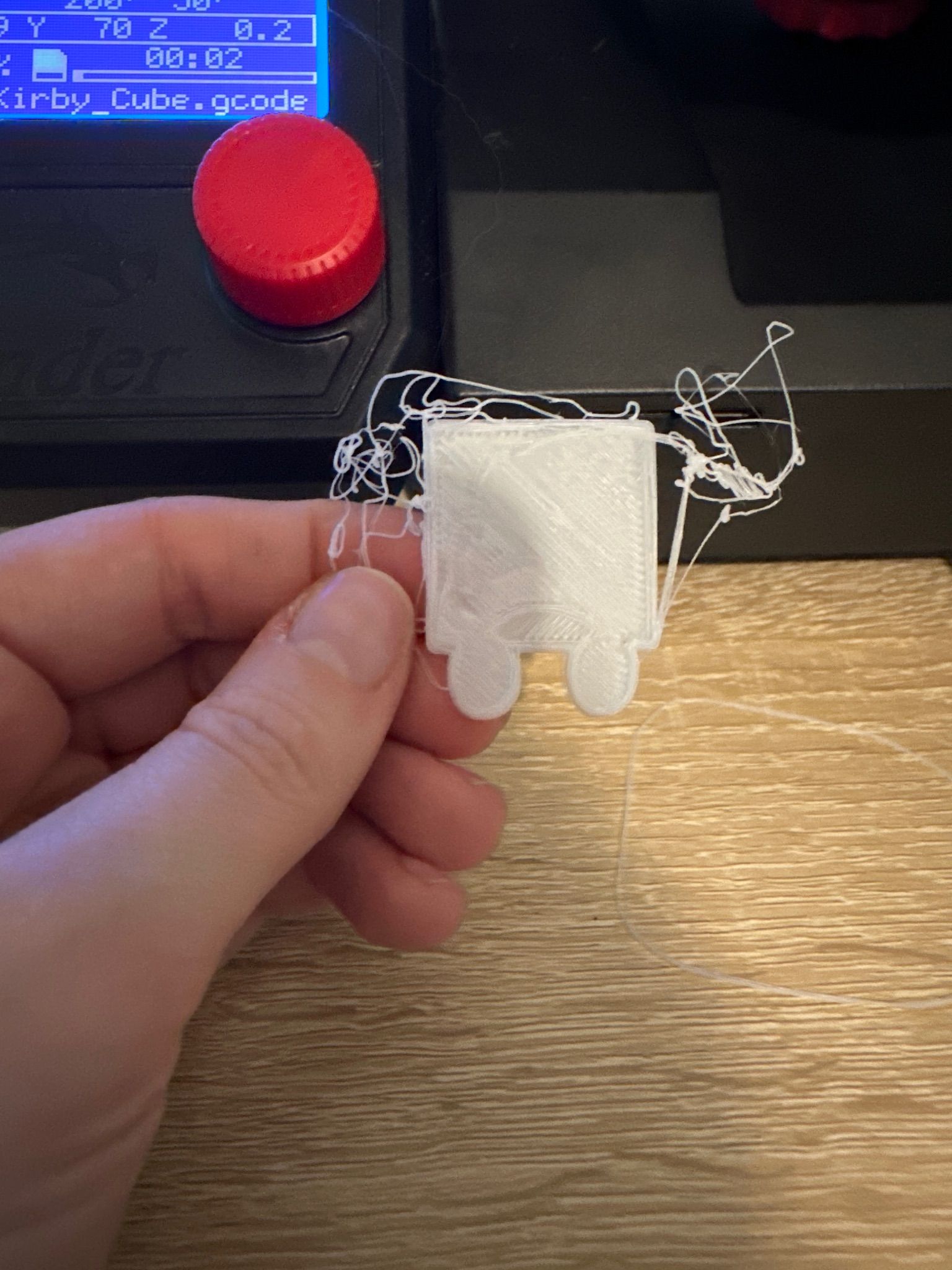

FishyUndead Posté(e) Janvier 4 Auteur Partager Posté(e) Janvier 4 Alors je viens de tester le réglage du PLA et très contente car ça a tenu j’ai eu un bout de forme par contre @hotpiaf je pense faire comme tu m’as dit prendre un plateau en verre car ça manque d’adhérence pour moi car sur la photo tous s’imprimais correctement et la « paf » le modèle ce décolle tous seul … est-ce que ça peut être du au fil ? Celui ci était dans la boîte mais je pense que ça peut jouer ? merci d’avance Lien vers le commentaire Partager sur d’autres sites More sharing options...
RFN_31 Posté(e) Janvier 5 Partager Posté(e) Janvier 5 Ou rapproche ta buse du plateau : il faut que la feuille gratte bien la buse... 1 Lien vers le commentaire Partager sur d’autres sites More sharing options...
@hotpiaf Posté(e) Janvier 5 Partager Posté(e) Janvier 5 (modifié) Bonne nouvelle si ça commence à faire le job ! Rapproche ta buse, comme te le conseille RFN_31, et la laque fait des miracles aussi. Pas besoin de "truc" spécialisé en impression 3D. Après, le plateau de la Ender 2 et de quasi toutes les Ender n'est vraiment pas plat, et la plaque de verre corrige le défaut, mais l'adhérence reste à corriger. La solution la moins coûteuse reste la plaque de verre coupée sur mesure chez Leroy Merlin avec de la laque. Sinon, la plaque officielle Creality avec les petits points noirs est un peu plus chère et est plus ou moins efficace. Personnellement, j'utilise de la laque, que ce soit sur la plaque Creality ou sur le verre standard, et surtout pas du borosilicate qui n'apporte rien, si ce n'est au vendeur. Modifié (le) Janvier 5 par @hotpiaf Lien vers le commentaire Partager sur d’autres sites More sharing options...

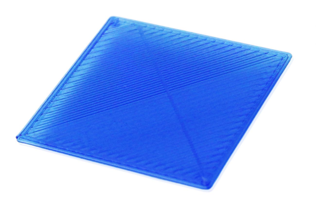

pommeverte Posté(e) Janvier 5 Partager Posté(e) Janvier 5 (modifié) Salut @FishyUndead , Dans la vidéo, il manque une étape importante: prendre en compte l'épaisseur de la feuille. Une feuille A4 80gr mesurant ~0.1mm d'épaisseur, il te faut ajouter dans le Gcode de démarrage de ton trancheur favori la ligne M206 Z0.1 après la ligne G28. Si tu utilises Cura, c'est dans le menu préférences -> Configurer Cura -> Imprimantes -> Parametres de la machine. L'objectif est de se rapprocher de l'aspect de la 1ère photo de cette page . Citation Une hauteur minimale de 0.2mm pour la couche initiale facilite l'adhérence de la pièce sur le plateau. Tu peux également jouer sur le débit de la couche initiale si les lignes sont encore disjointes (ne pas dépasser 120%). En passant, avant de lancer ta 1ère impression, as-tu pensé à passer par l'étape cruciale de la calibration de l'extrudeur? voir l'étape 1 de ce tuto Le 03/01/2024 at 22:03, FishyUndead a dit : j'ai l'impression que ça vient du plateau qui est "trop bas" par rapport à la mine (je ne sais pas comment ça s'appelle...) Pour découvrir le vocabulaire utilisé dans l'impression 3D, tu trouveras ce glossaire du forum. Tu peux également regarder cette vidéo , cela t'évitera de passer pour une... buse , c'est le nom de cette pièce . Modifié (le) Janvier 5 par pommeverte 1 Lien vers le commentaire Partager sur d’autres sites More sharing options...
