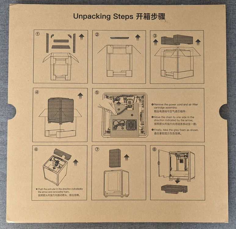

On commence par le déballage :
RAS, c'est bien emballé, bien protégé et y'a même un synoptique pour tout sortir sans encombre 👌
Je vous remets la photo qui explique comment effectuer le déballage qui pourra en rassurer plus d'un  🙂

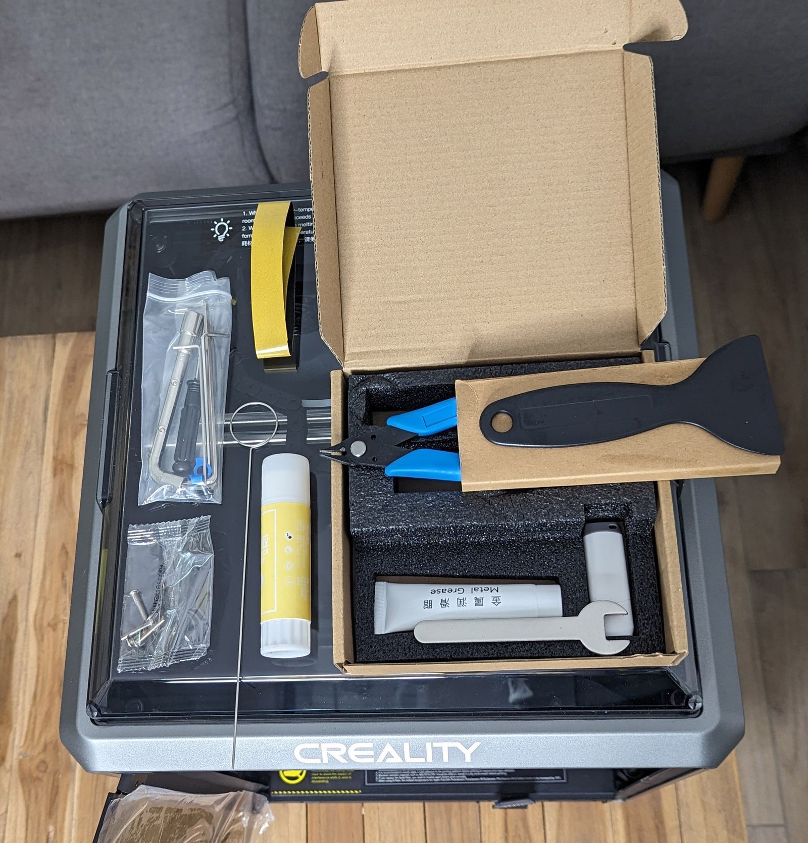

Pour les accessoires :
  • pince coupante
  • spatule en plastique
  • graisse
  • clef plate
  • clef USB
  • tube de colle bâton
  • aiguille de débouchage
  • outils (tournevis, clefs Allen, clef à pipe)
  • bloque pneufit (uniquement utile pour le capteur de filament)
  • visserie (de spare)

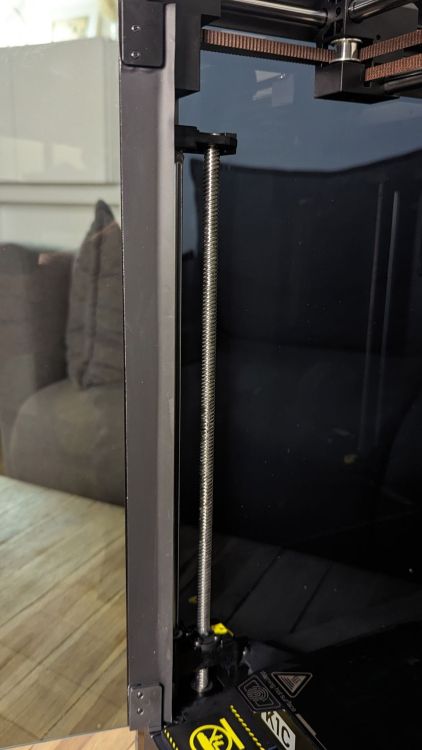

Montage

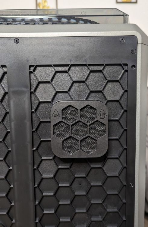

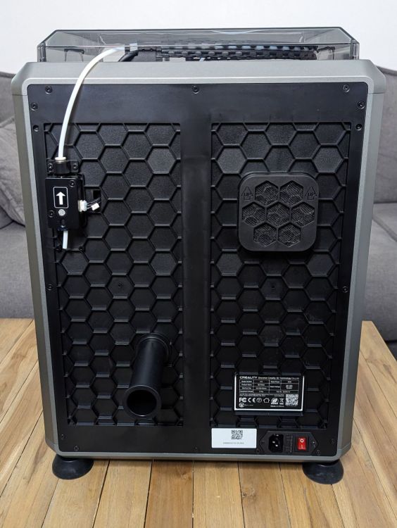

Pour le montage j'ai tout simplement suivi la documentation qui indique dans un premier temps d'installer le filtre à charbon actif :

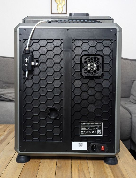

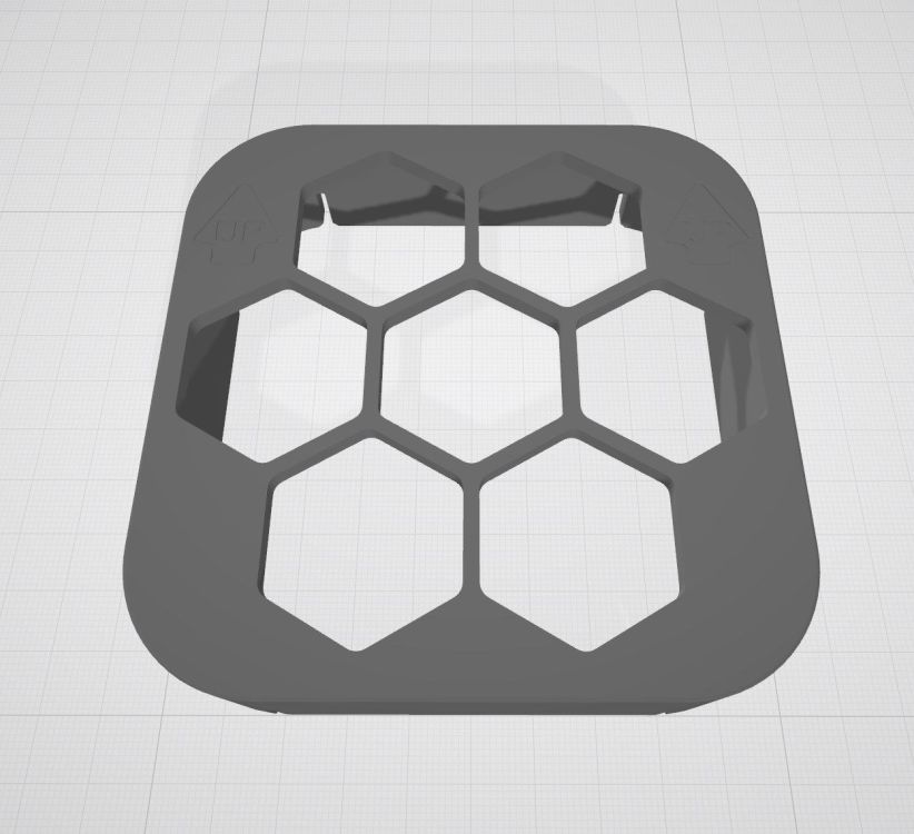

Il se clipse tout simplement à l'arrière du caisson en mettant bien les flèches "UP" vers le haut.
On retrouve d'ailleurs cette pièce au format STL sur la clef USB ainsi qu'au format gCode réglé pour du PLA-CF :

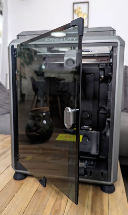

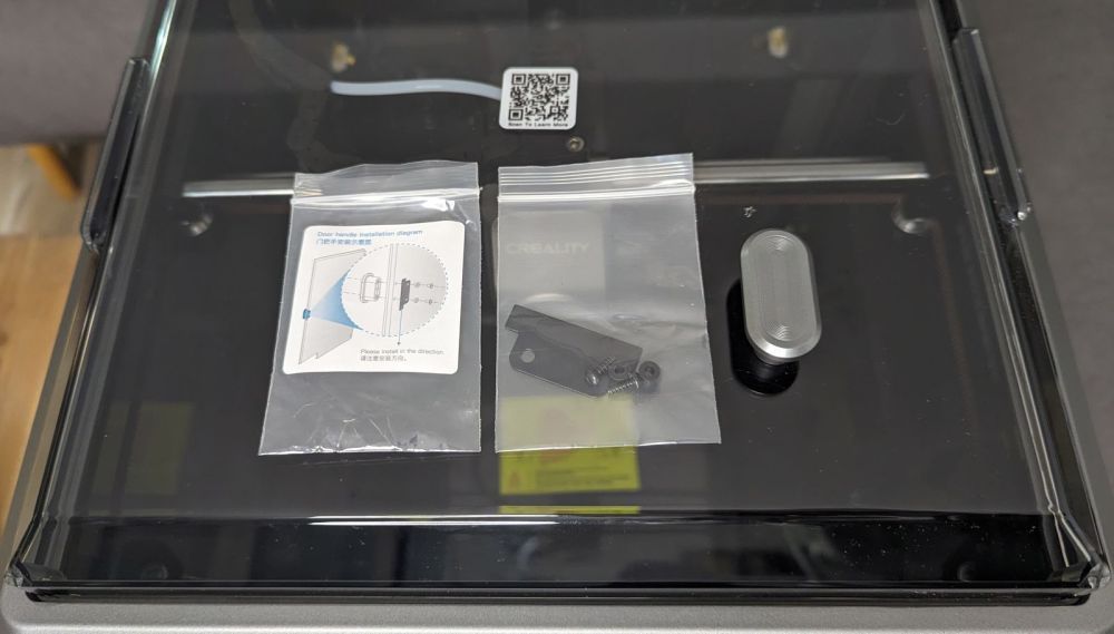

Ensuite, on peut visser la poignée de porte en suivant la procédure rappelée sur le pochon d'accessoires (et en prenant soin de ne pas trop serrer sous pein de péter le verre) :

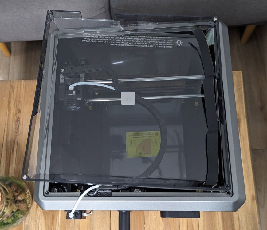

Et coller la bande de caoutchouc le long pour amortir et réduire le bruit lors que la chaîne de management câble tape dedans :
Vous remarquerez 2 choses sur la photo précédente :
  • il y a 2 aimants pour fixer le capot.
  • le tube de guidage du filament passe encore dans la chaîne, ce qui posait des problème de rayon de courbure sur les K1 et K1 Max... j'ai laissé ainsi pour le début du test à minima.

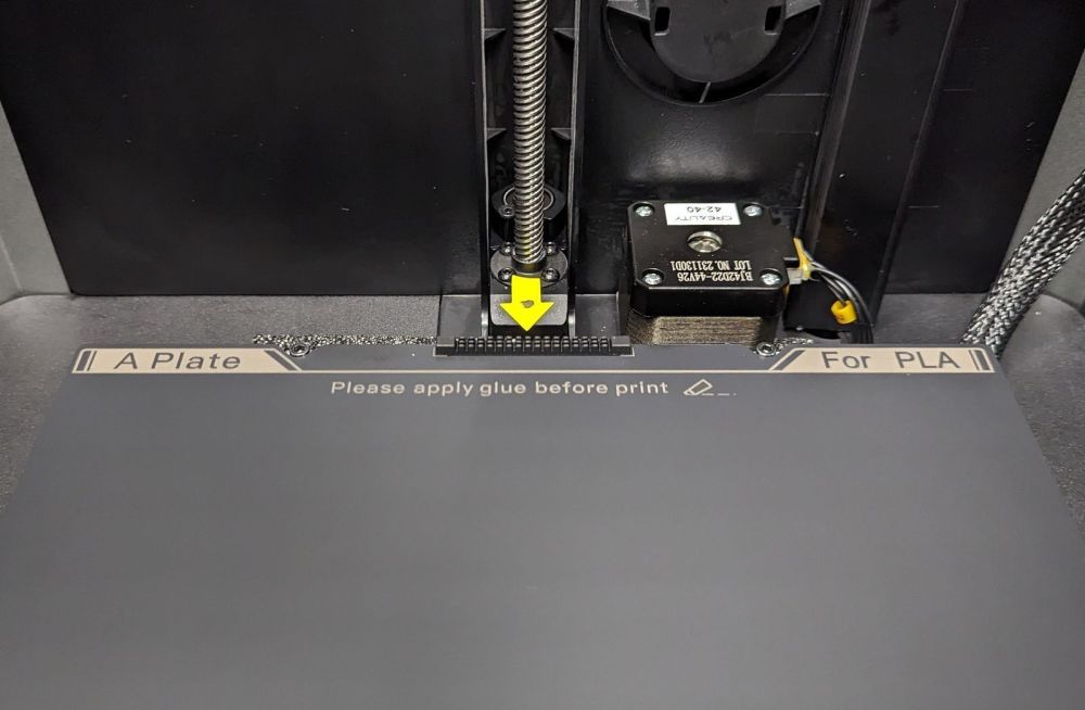

Un petit "paillasson" de nettoyage de buse ressemblant fortement à celui qu'on retrouve sur les Bambu Lab A1 et A1 mini a été ajouté sur le plateau :

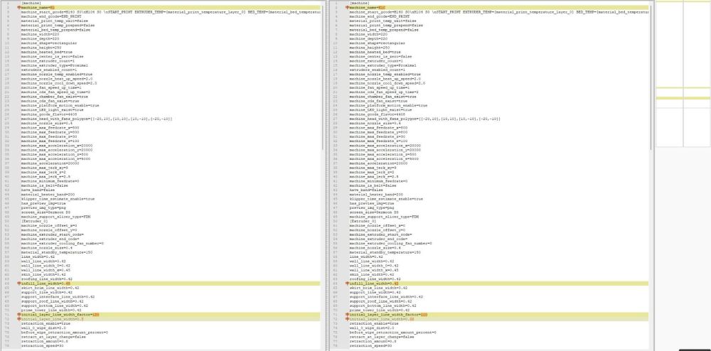

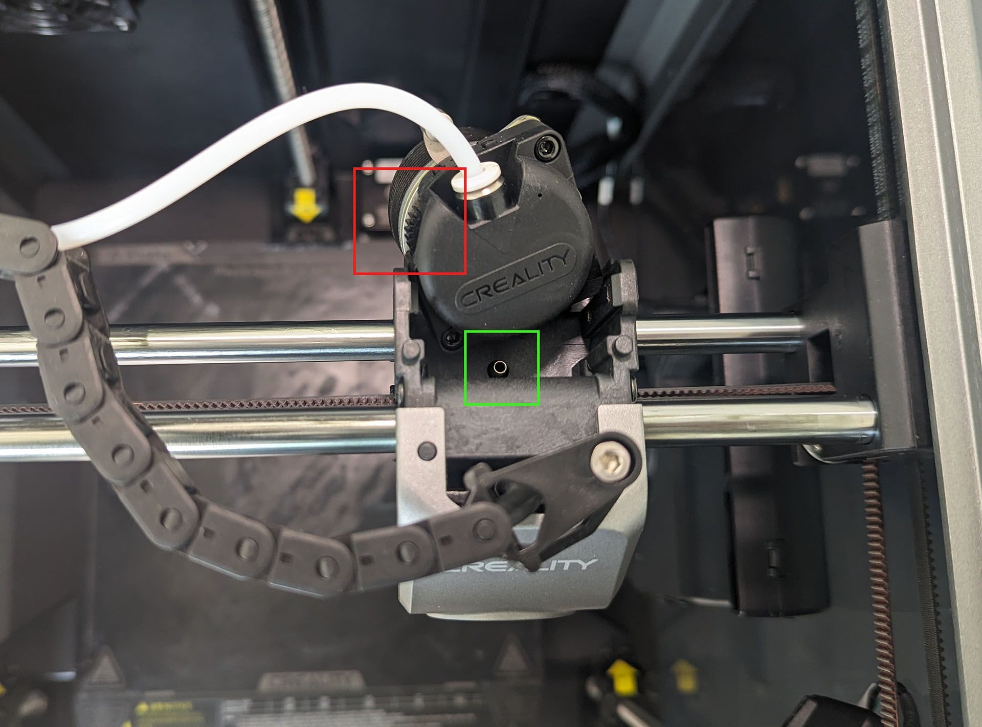

Etant donné qu'il n'y a pas de profil K1C sur Creality Print (aussi bien la version disponible sur la clef USB que la version en ligne), je ne suis pas certain qu'il soit utilisé pour mes premiers tests...
Il se trouve sous la flèche jaune qui pointe en réalité une des 3 vis qui maintiennent le plateau pendant le transport. La doc indique bien évidemment de les tirer avant la première mise sous tension !

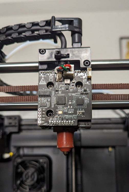

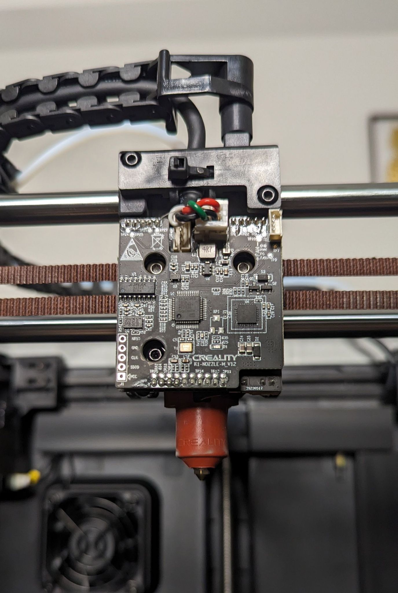

Le nouvel extrudeur et sa buse "quick swap"
Avant d'attaquer la suite, j'ai d'abord enlevé le capot de la tête d'impression (2 vis) pour regarder à quoi ressemblait ce nouvel extrudeur :
Le retrait de la buse n'est pas intuitif et pas (encore) documenté donc je ne me suis pas lancé. De plus les connecteurs pour la thermistance et la cartouche de chauffe ne sont pas hyper accessibles.

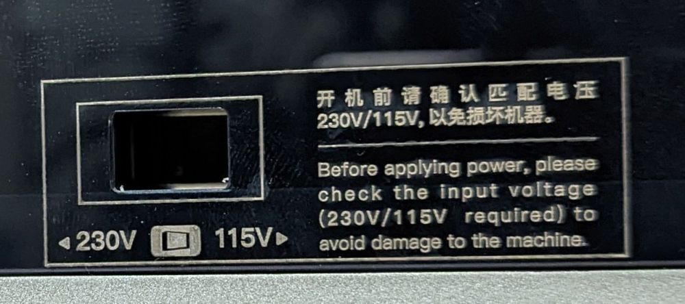

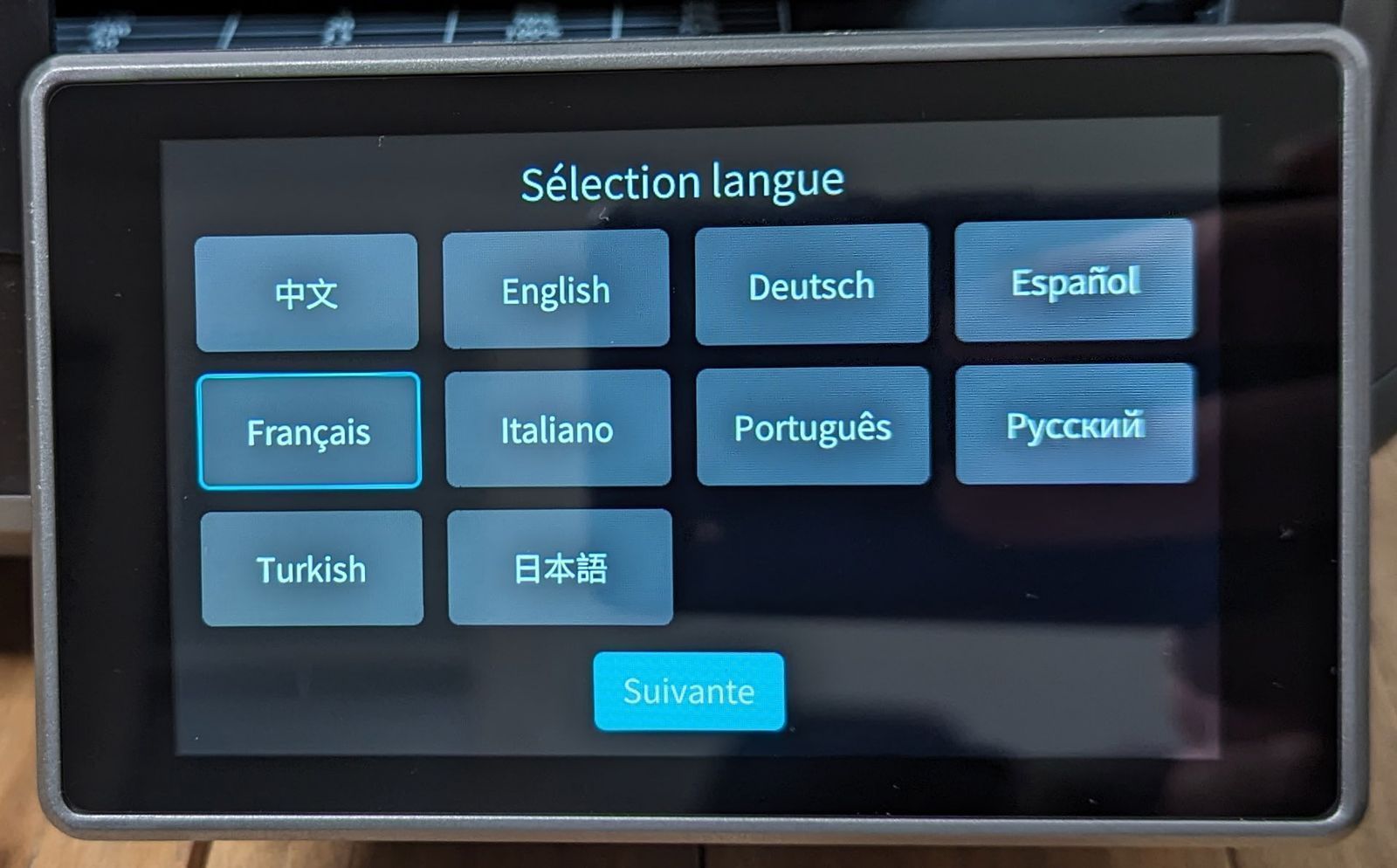

Après vérification de la tension, on peut allumer la K1C. Le logo s'affiche en premier mais je n'ai pas eu le temps de l'immortaliser. J'ai pas contre toutes les étapes suivantes.
Pour une fois, j'ai mis la machine en français (ça me fait d'ailleurs penser que la traduction de filament dans la doc papier en français a été faite en "résine" 😄)...

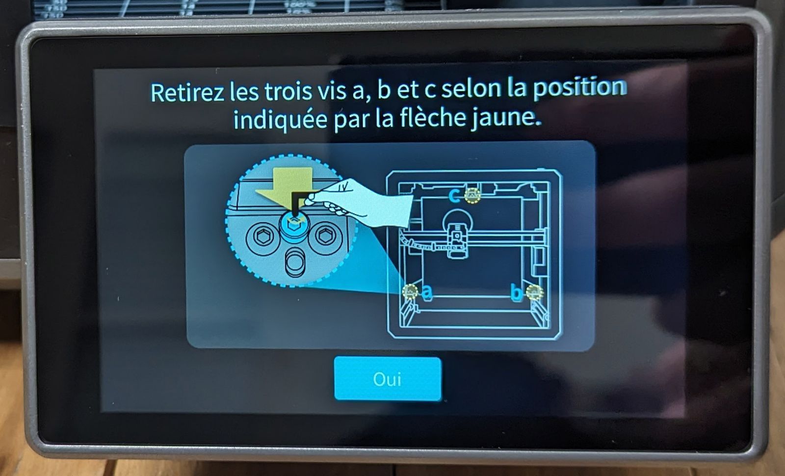

Ensuite, on nous rappelle une fois de plus qu'il faut déverrouiller le lit (en plus de la doc et du gros sticker sur le bed) !

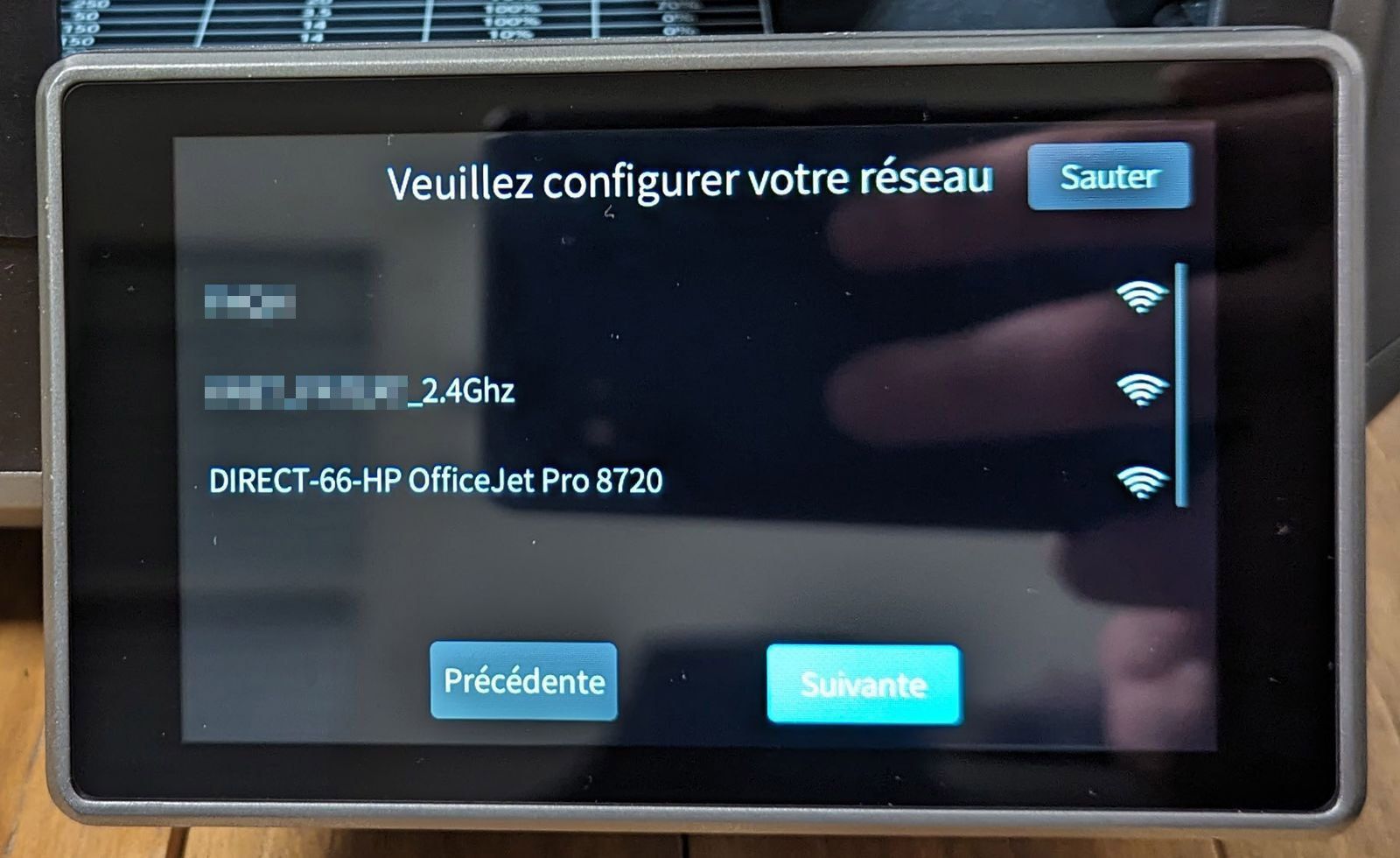

On peut (c'est facultatif) connecter l'imprimante au réseau Wi-Fi (2,4GHz) en sélectionnant son réseau :

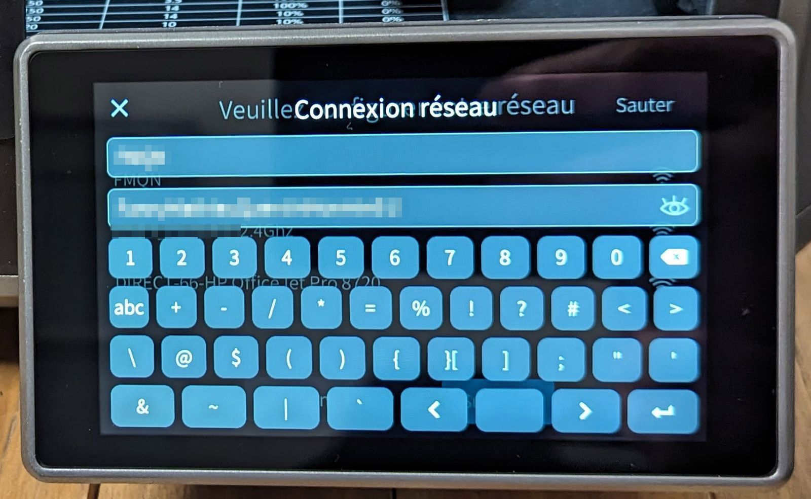

Saisie du mot de passe :

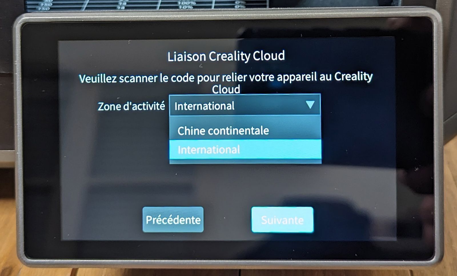

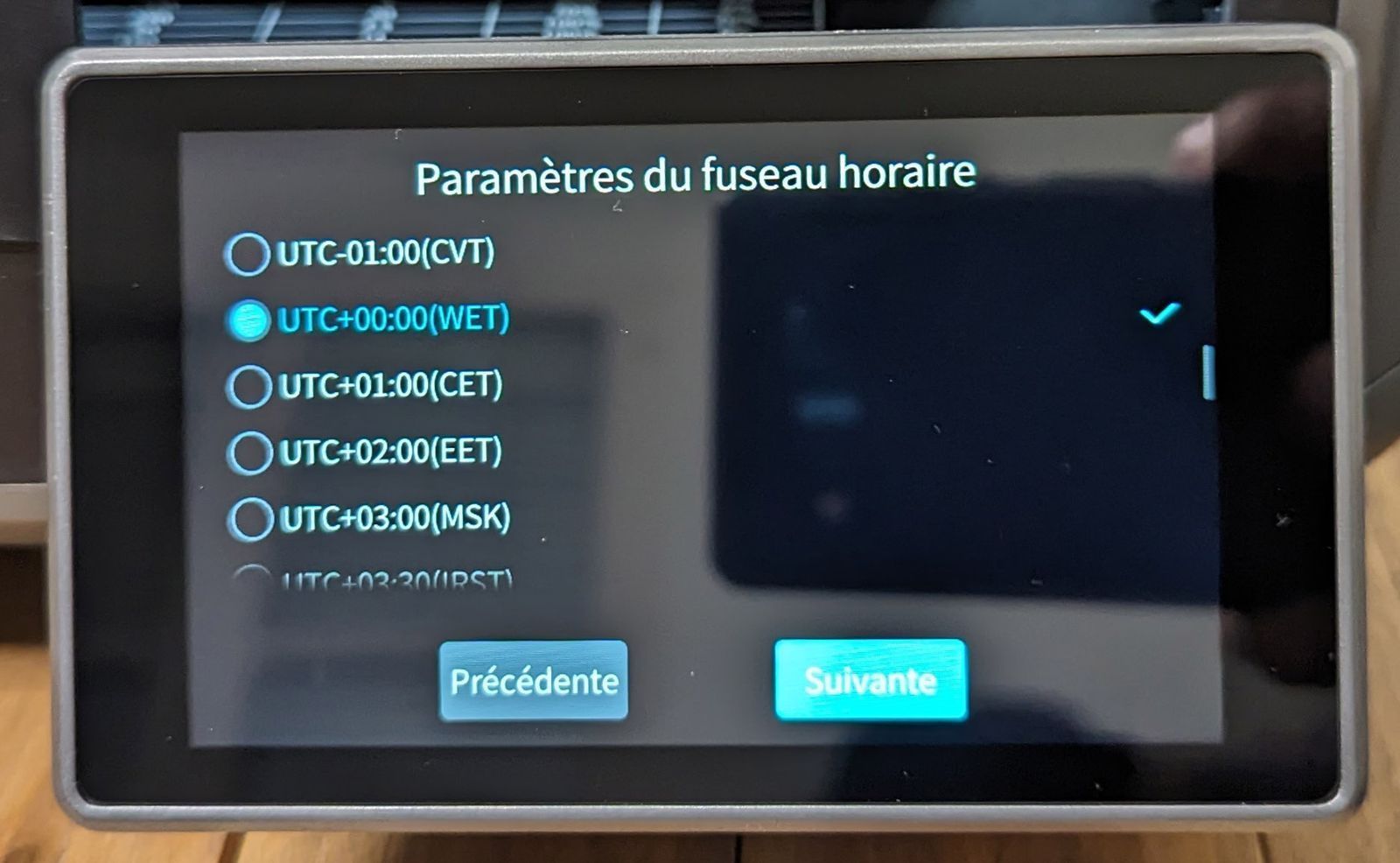

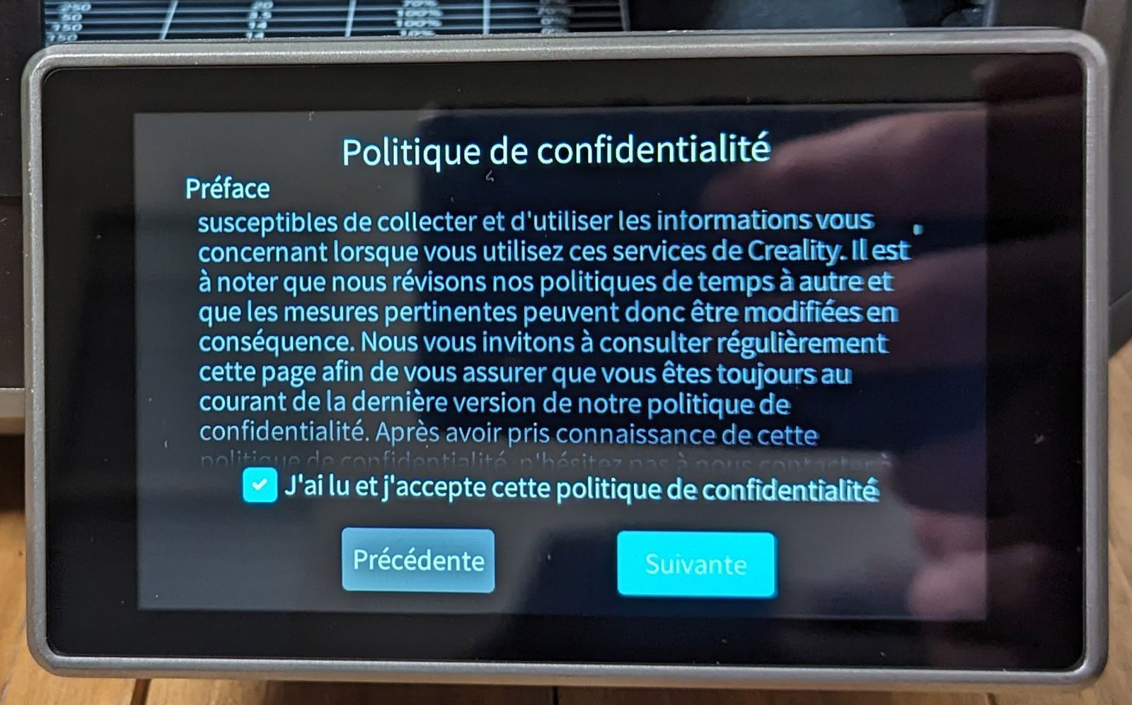

Puis il faut accepter la politique de confidentialité, sélectionner le fuseau horaire (attention, UTC+1 pour la France, pas comme sur ma photo) et la région pour le cloud :

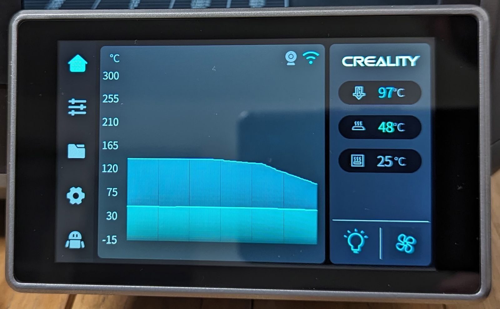

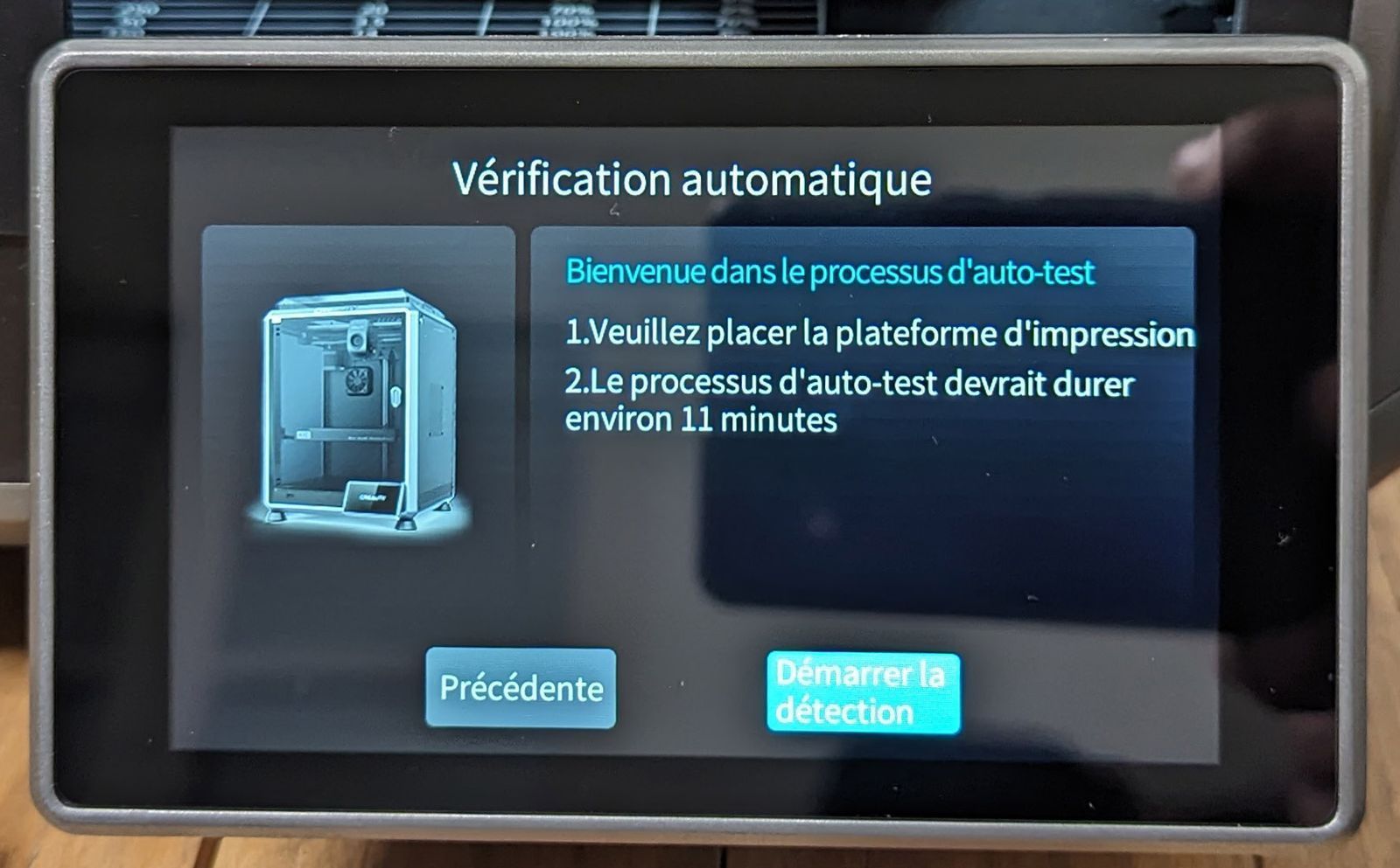

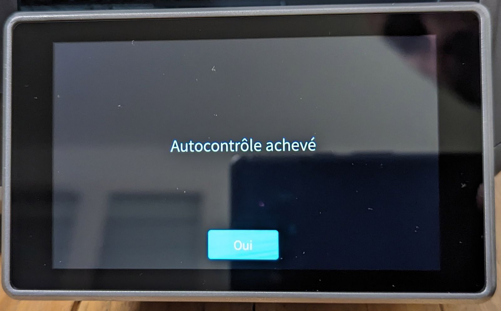

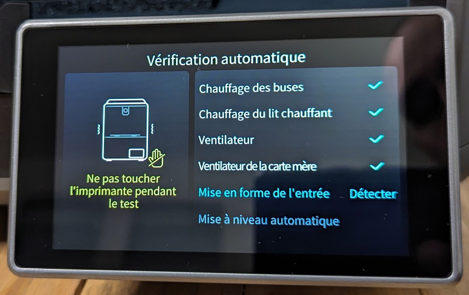

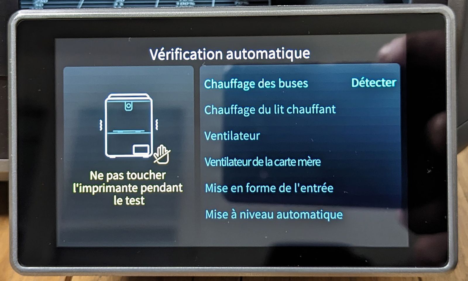

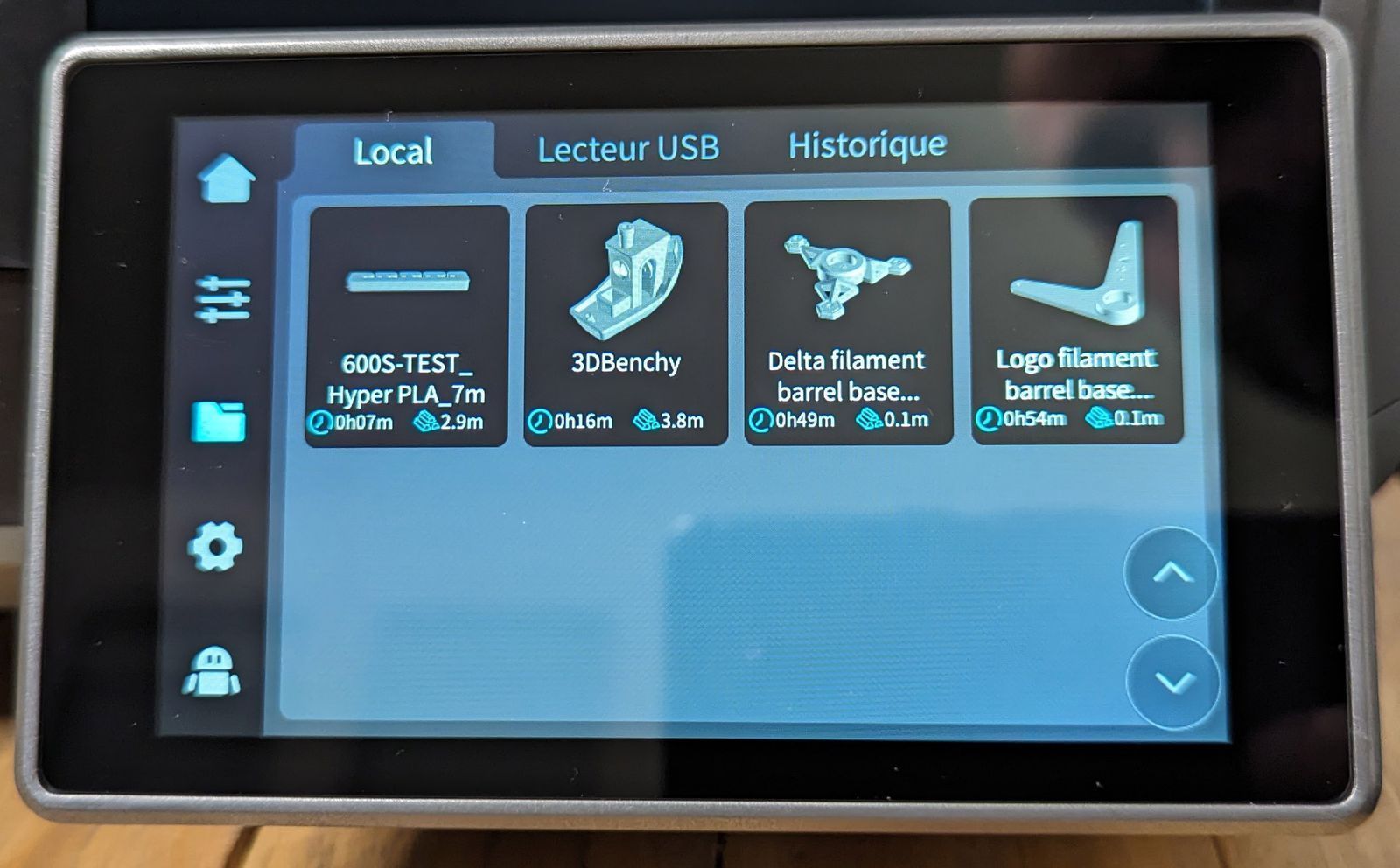

Dernière étape, l'auto test/calibration avant de se retrouver sur l'écran d'accueil :

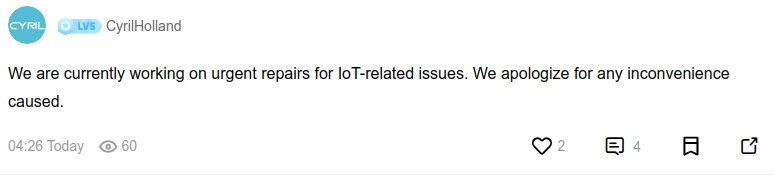

Etrangement, il ne m'a pas été proposé de synchroniser la K1C avec mon compte Creality Cloud. J'ai donc voulu lancer la procédure à la main mais j'ai été confronté à l'erreur suivante : "IOT initialization failed" :

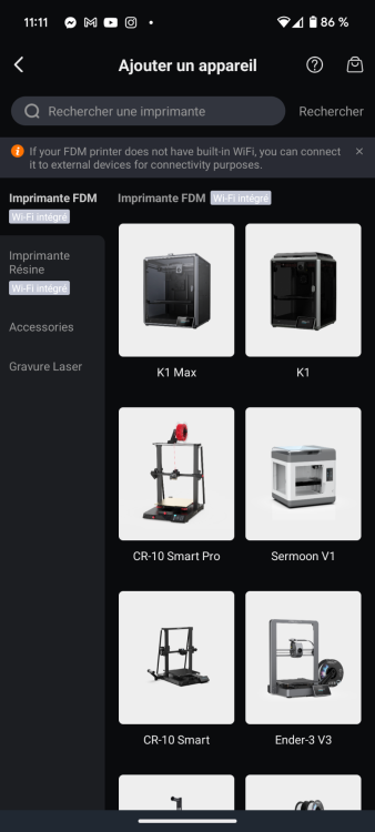

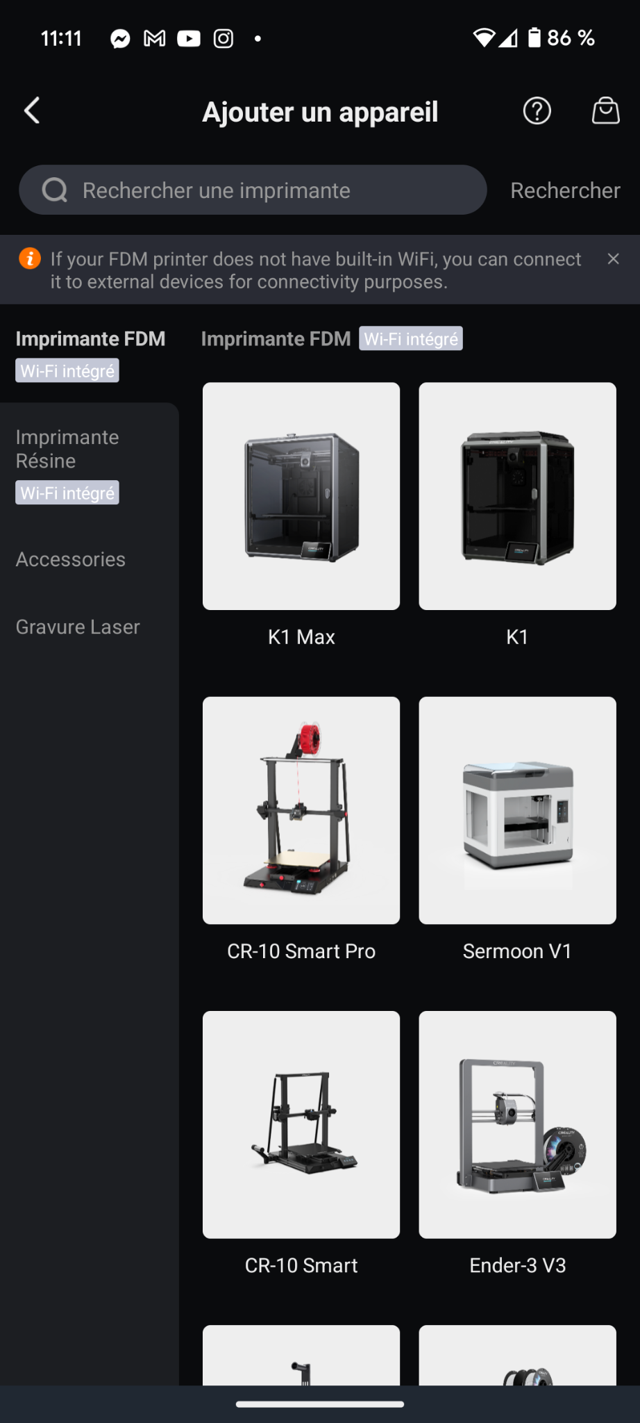

De plus, côté application Android, la K1C n'est pas (encore) référencée :

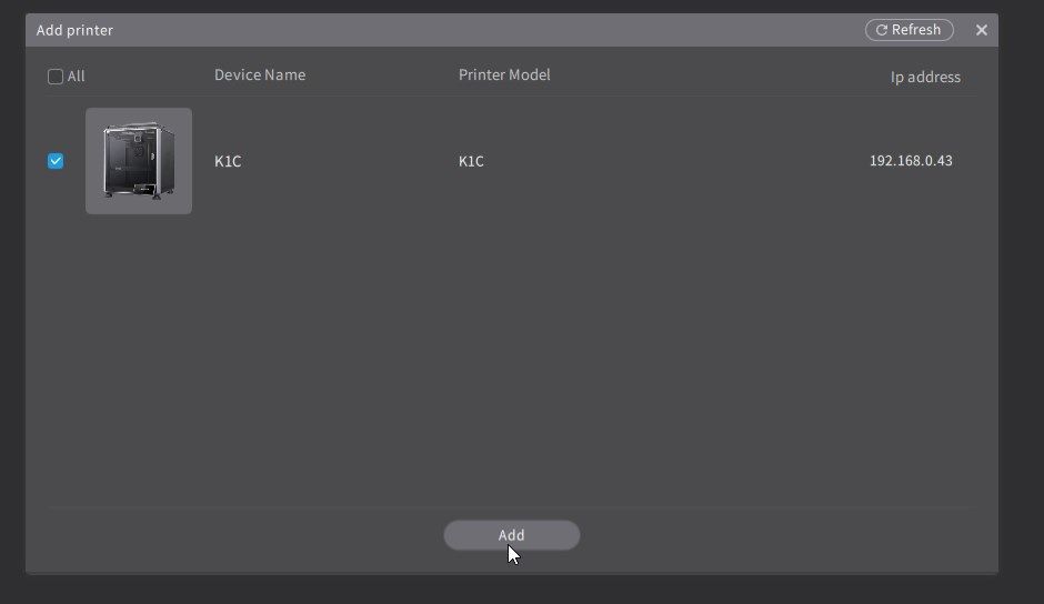

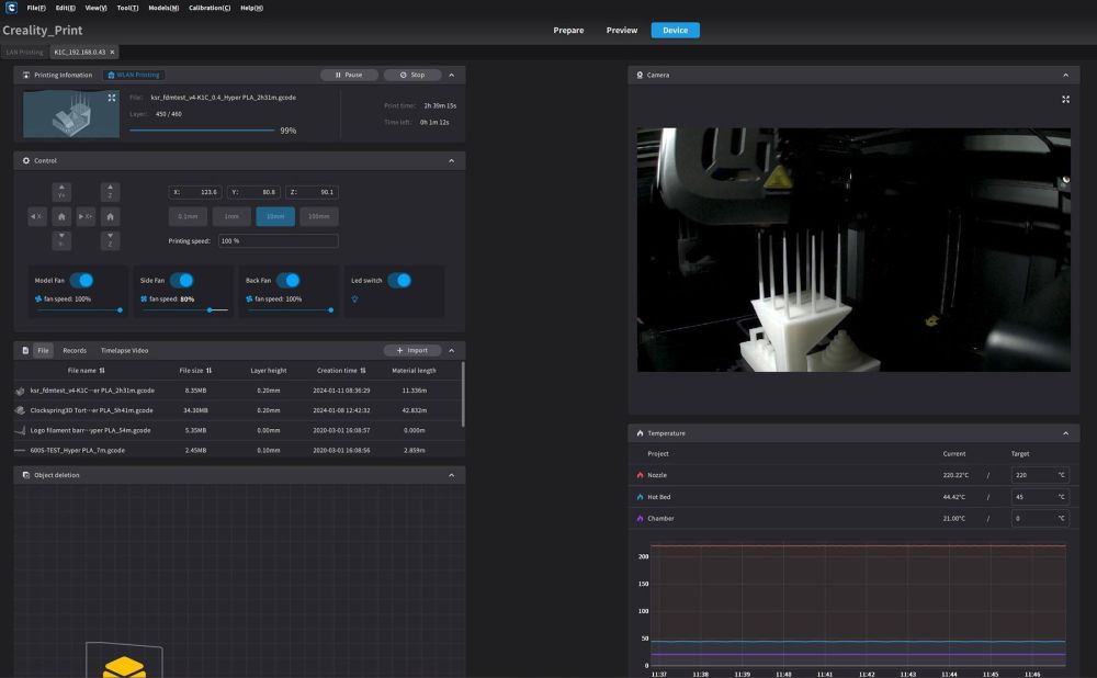

Mais je peux quand même la voir et la piloter depuis Creality Print 👌

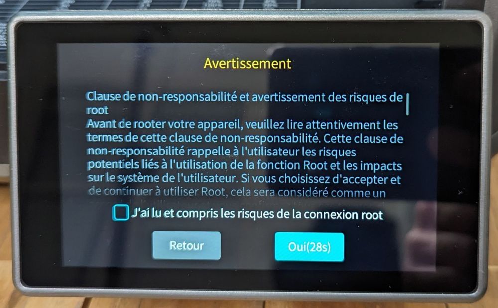

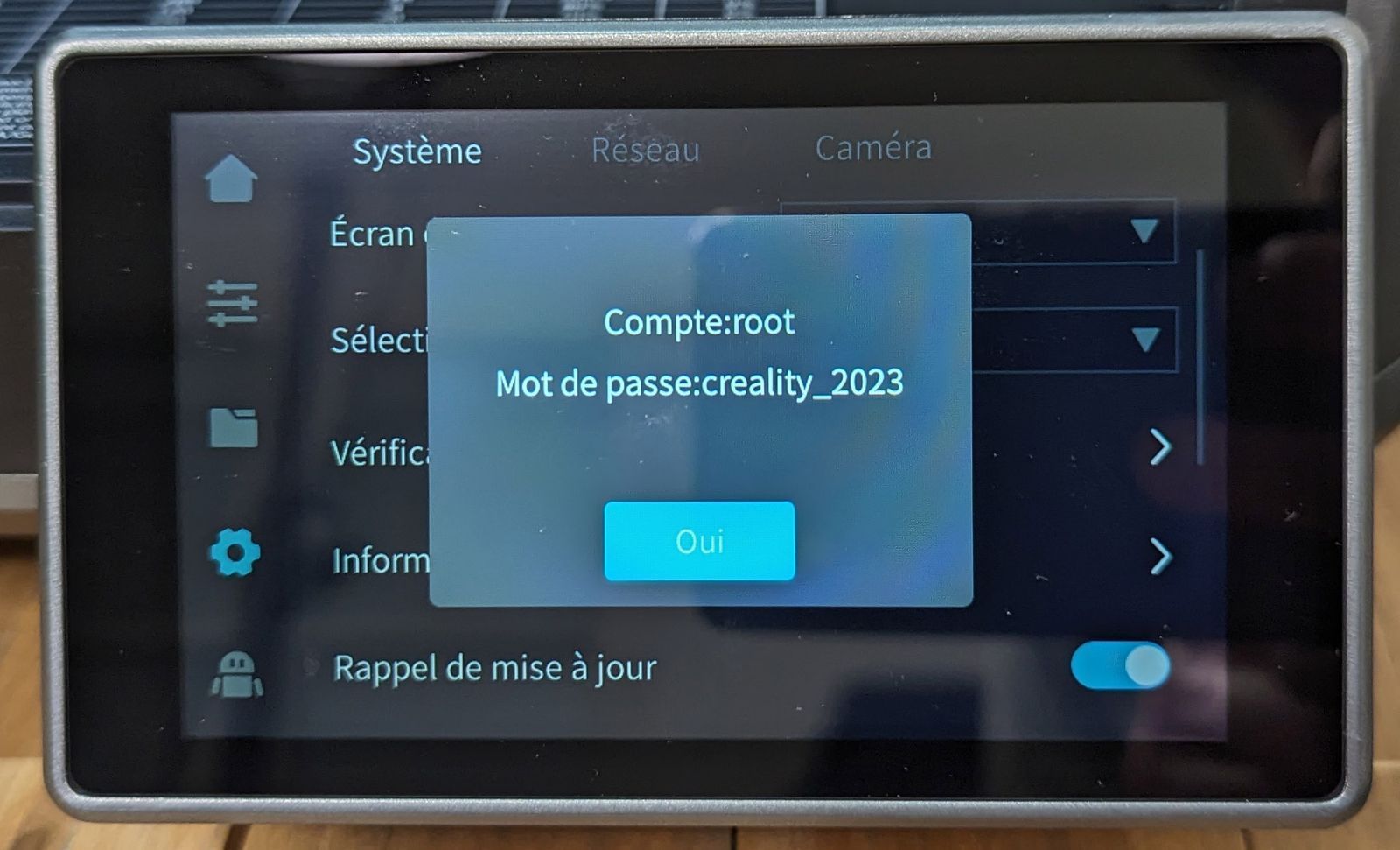

ROOT

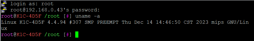

En naviguant dans les menus je suis tombé sur les information du compte root :
Nul besoin de hack crack ou quoi que ce soit, on directement le mot de passe root de l'OS :

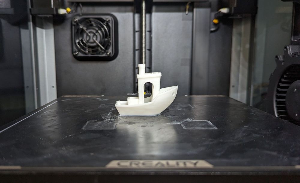

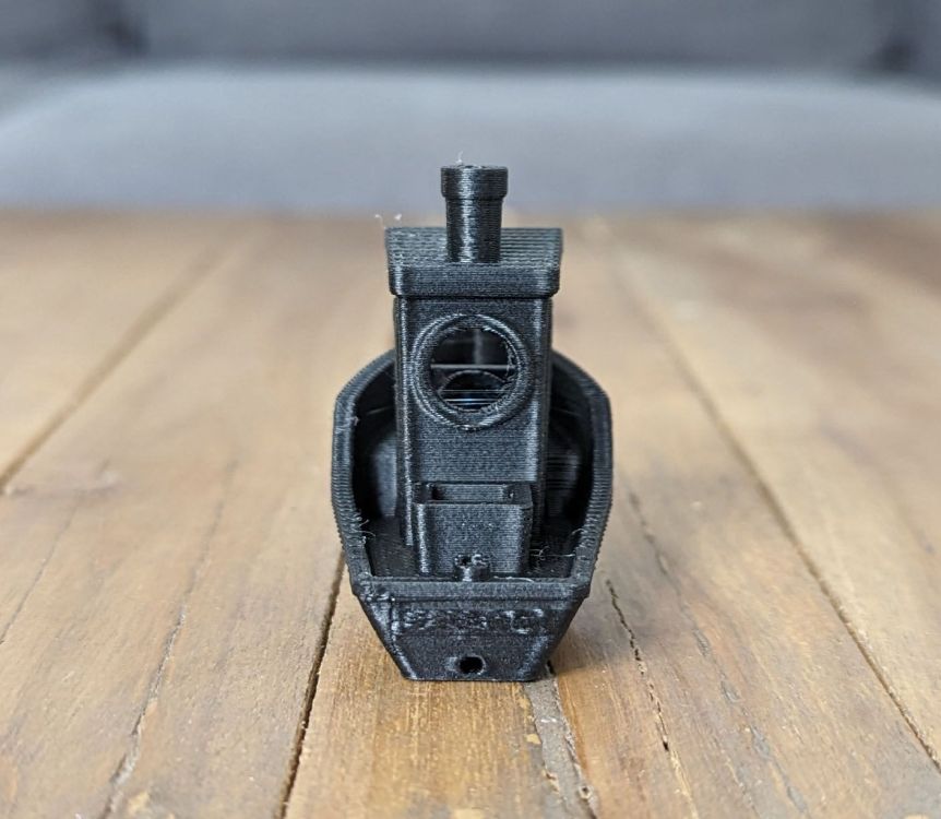

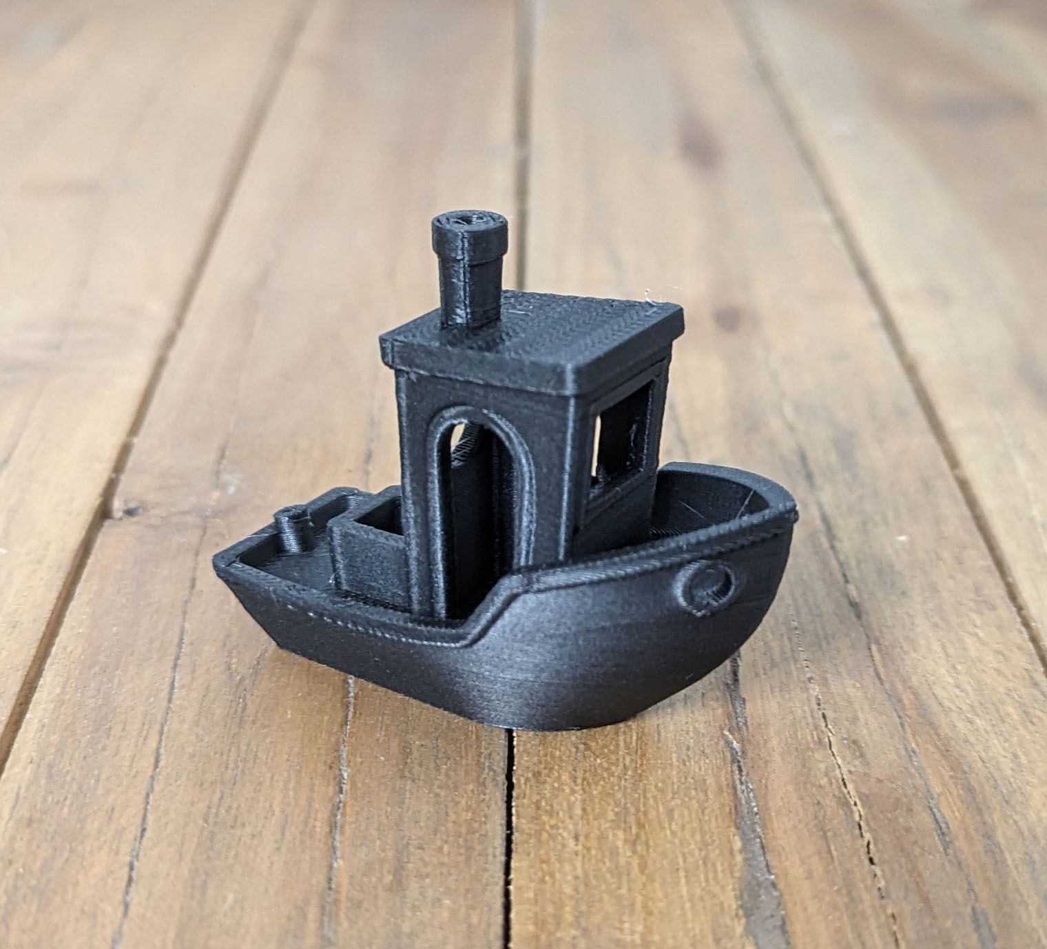

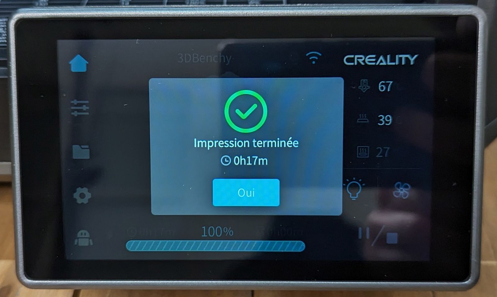

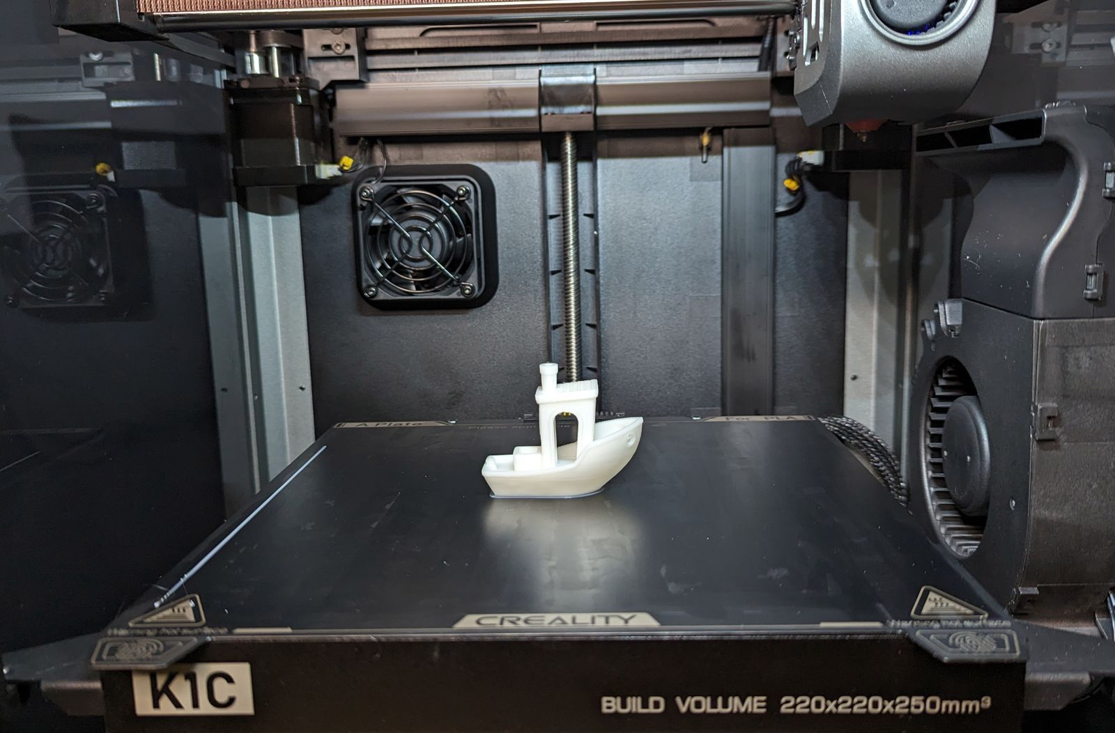

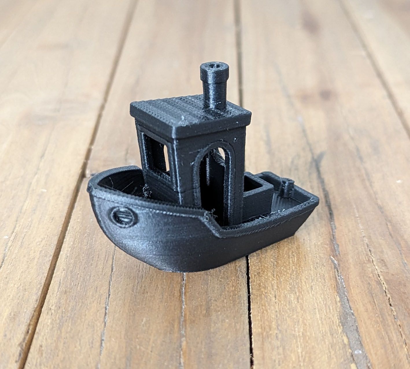

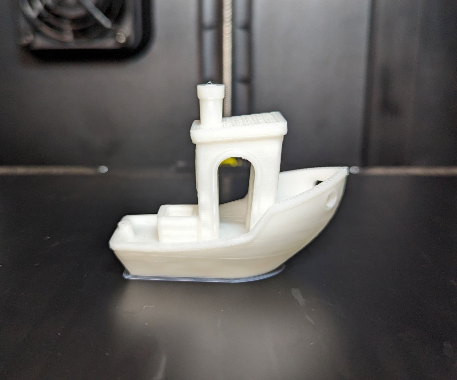

Comme d'habitude, j'ai commencé par imprimer le Benchy de la carte SD en 16 minutes seulement :

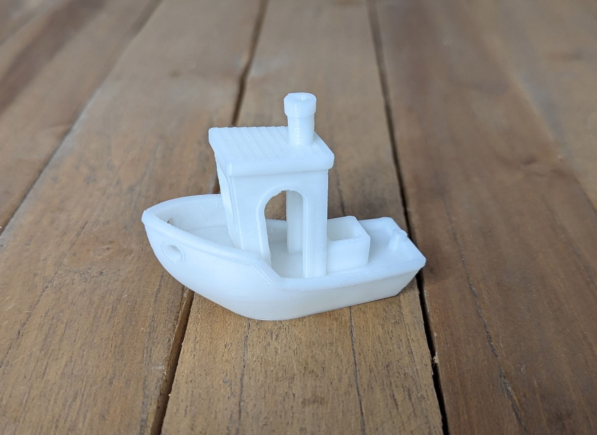

Pour une si courte durée la qualité est très bonne, il y a que la classique ligne de flottaison qui apparait comme bien souvent :
Strictement aucun stringing, des couches quasi invisibles et pas de défaut majeur, tout ça sans calibration du Pressure Advance ou du flow.

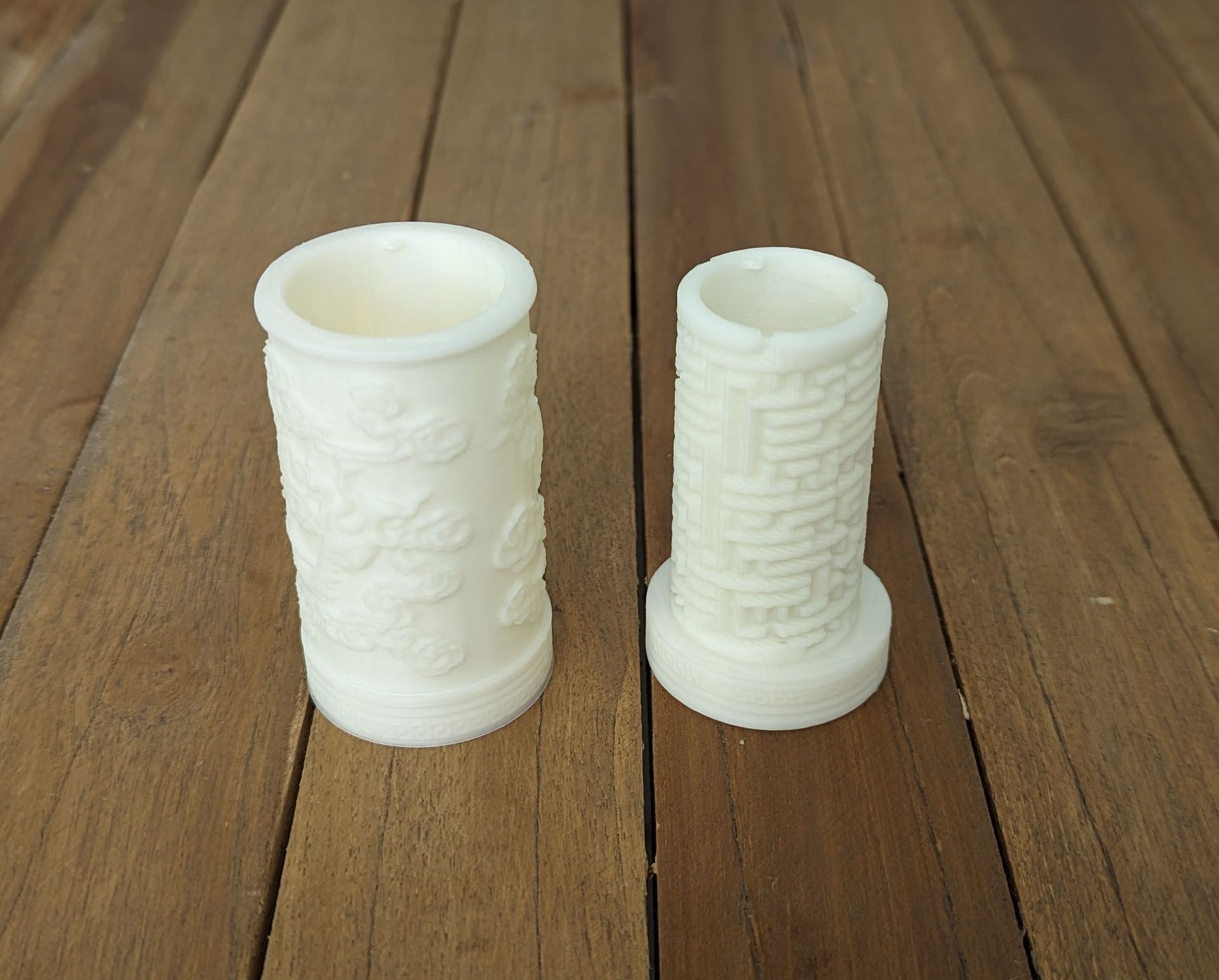

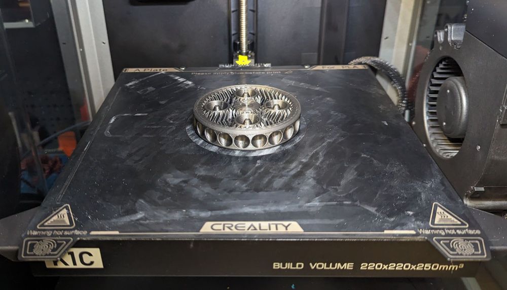

Toujours sur la carte SD, j'ai fait le "speed demo" en 9 minutes :
RAS, la machine va VITE et de façon stable !

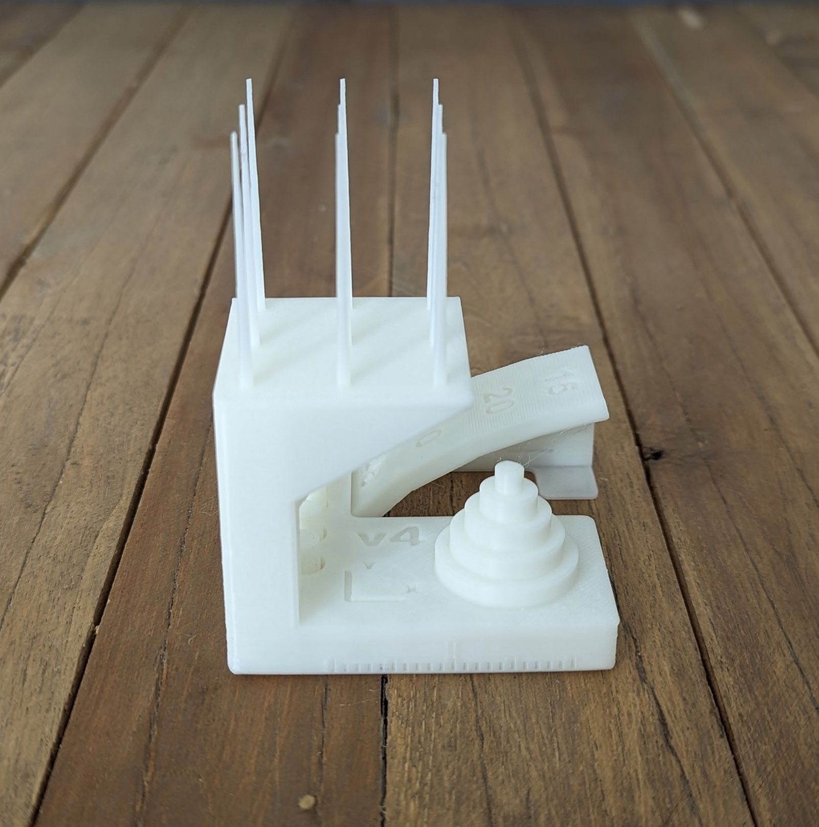

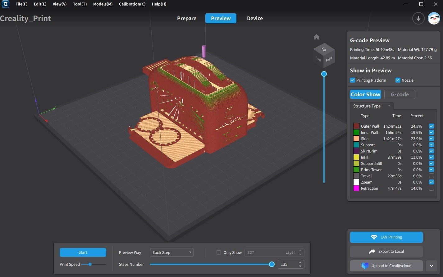

J'ai enchaîné avec un The Torture Toaster annoncé en 5h40 avec Creality Print et le profil standard de K1 :

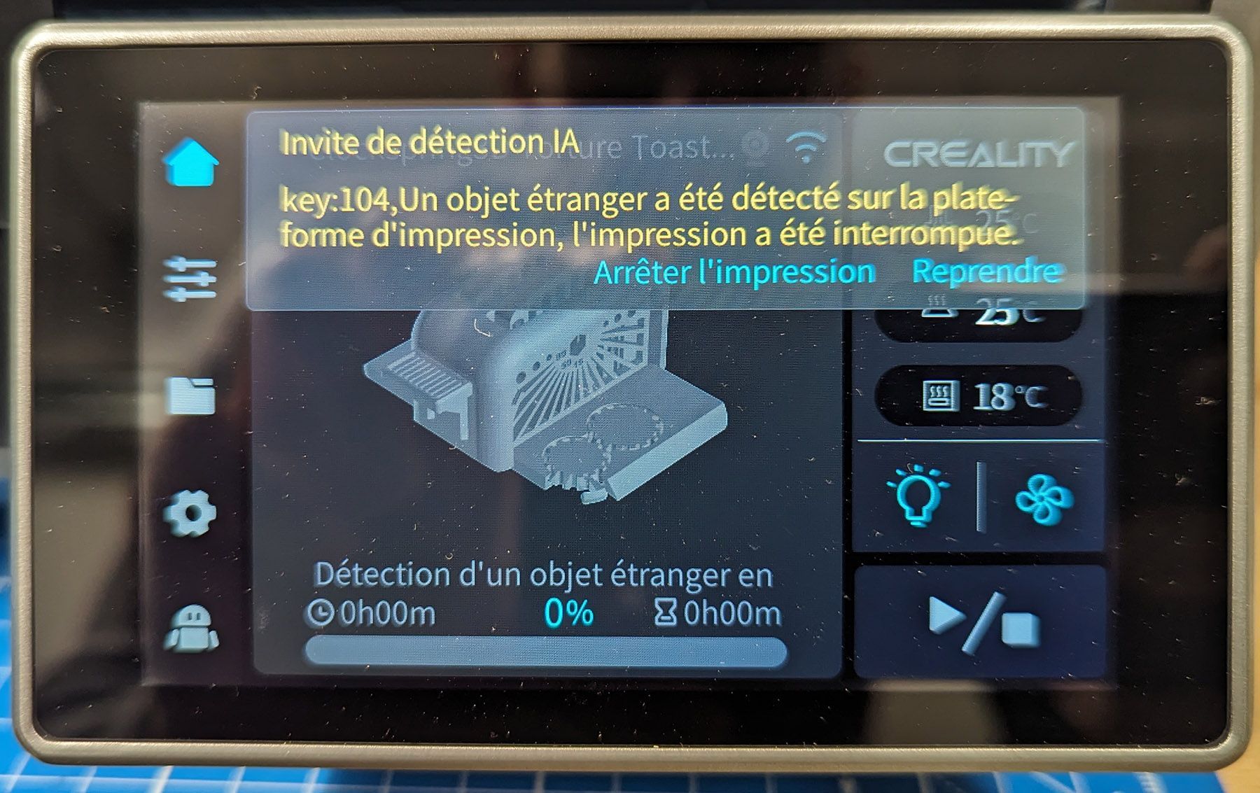

5 heures et 41 minutes plus tard et un faux positif à l'IA au démarrage (la caméra a dû penser que les traces du print précédent était du plastique), le résultat est plutôt bon !

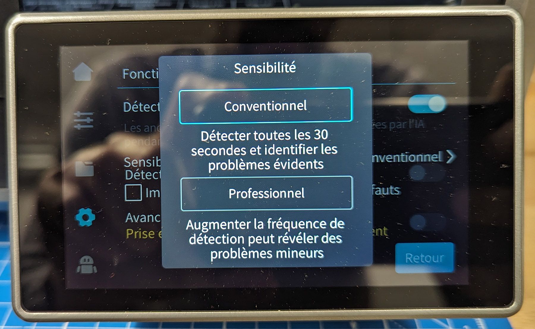

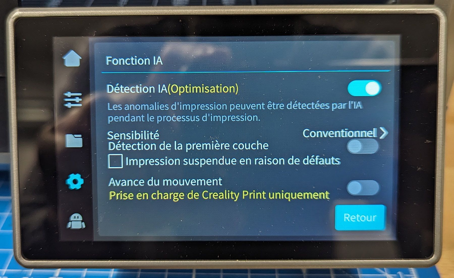

Voici les réglages par défaut de la fonction IA :

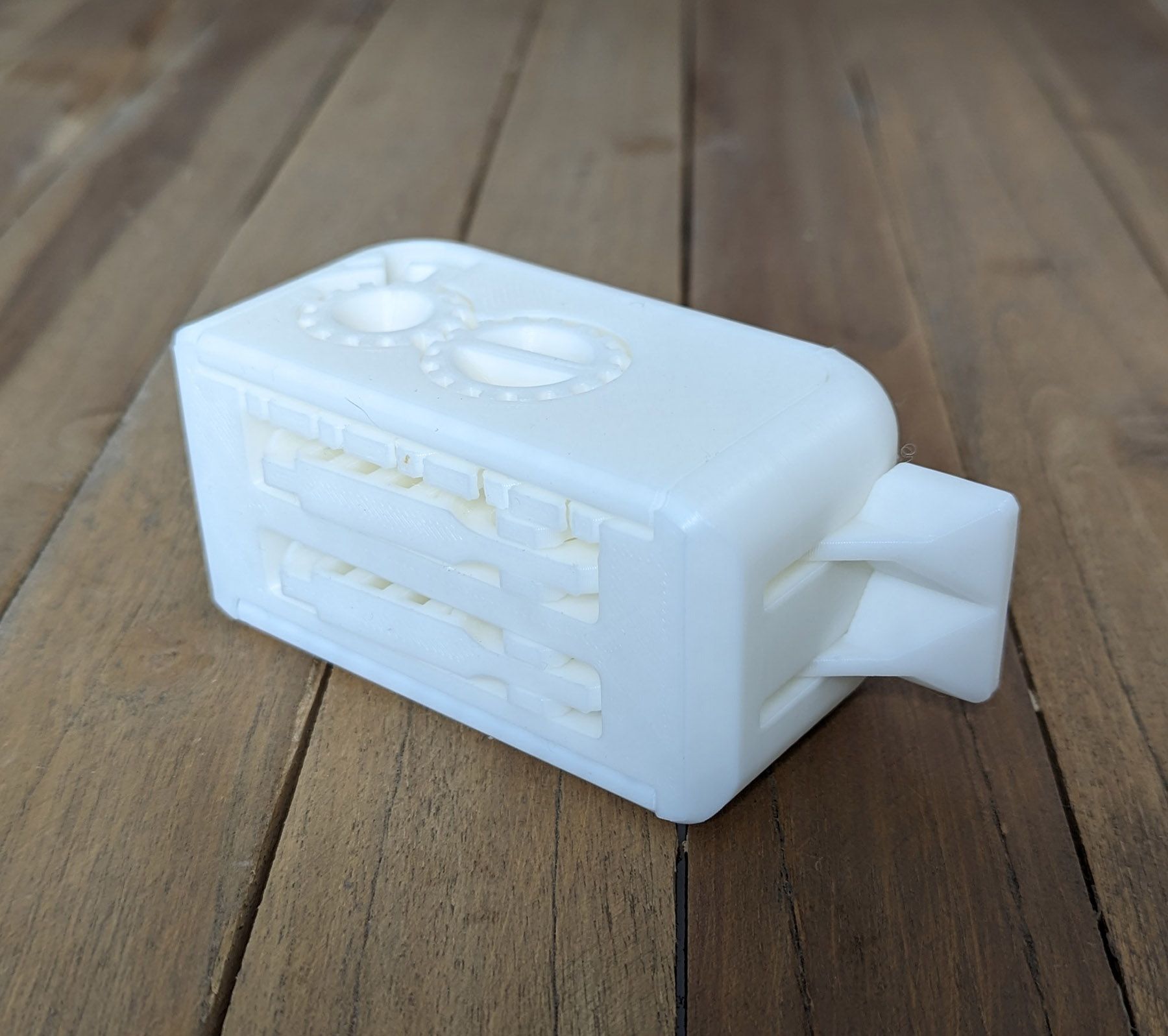

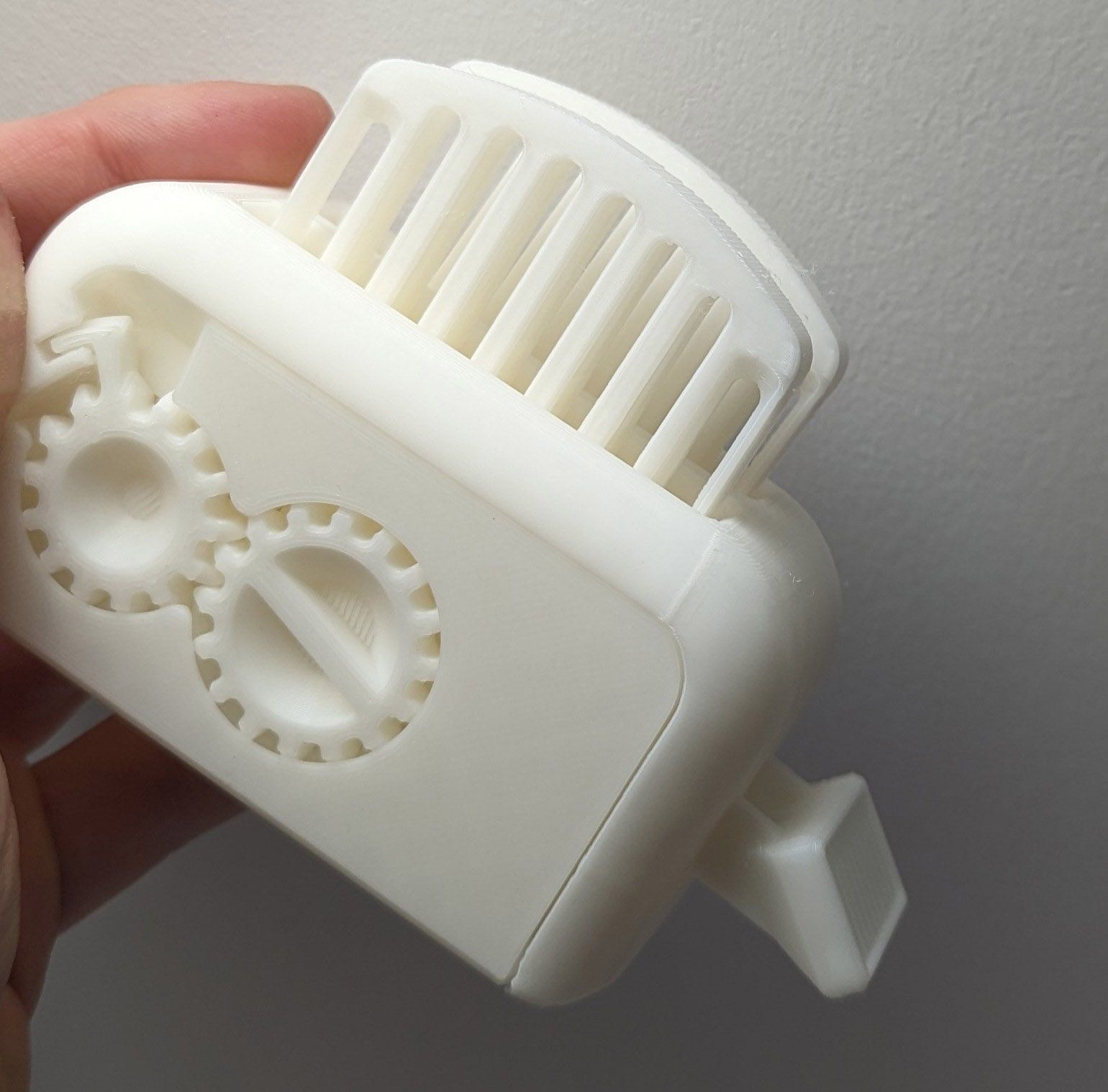

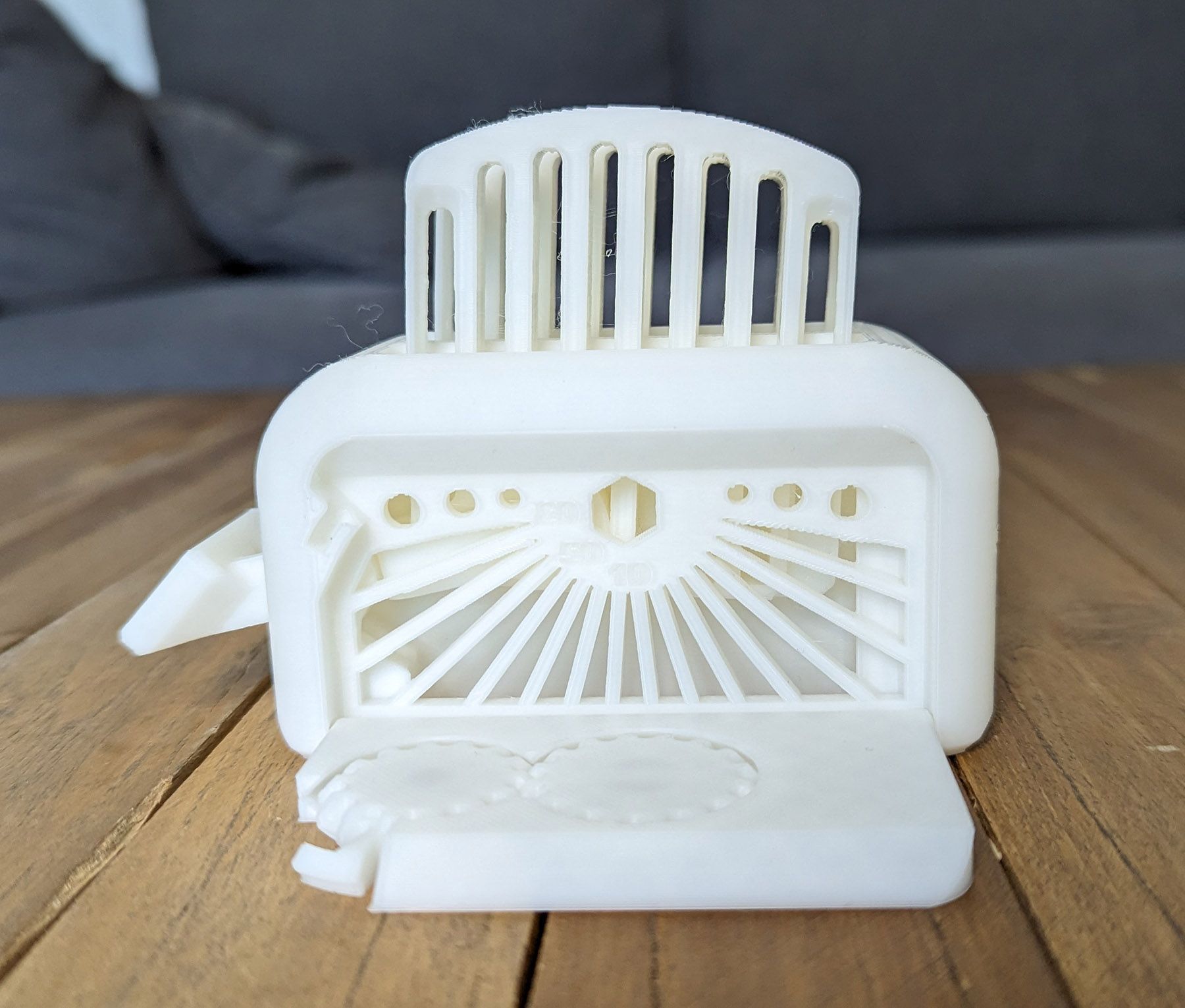

Et donc le print en question :

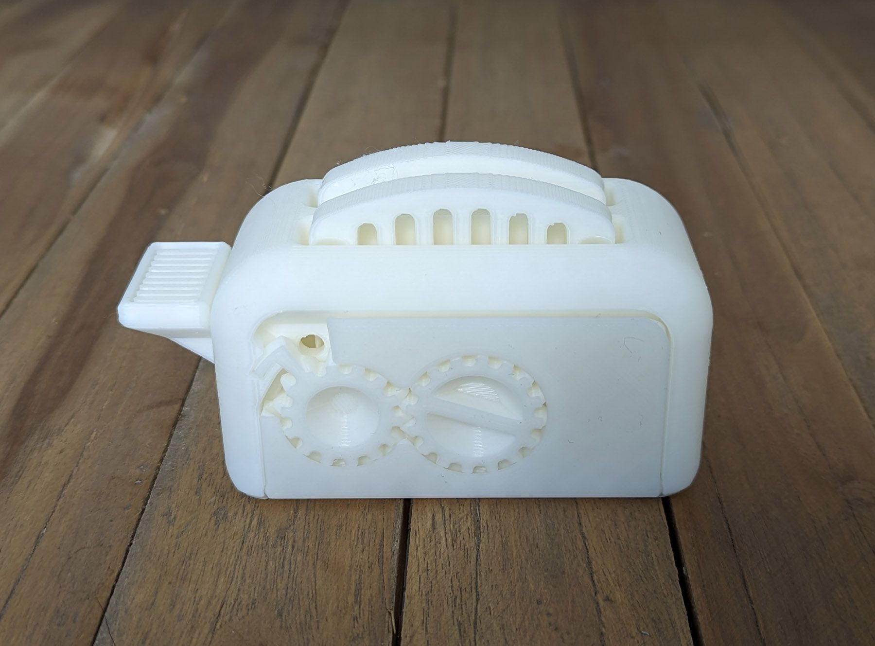

Le grille pain fermé :

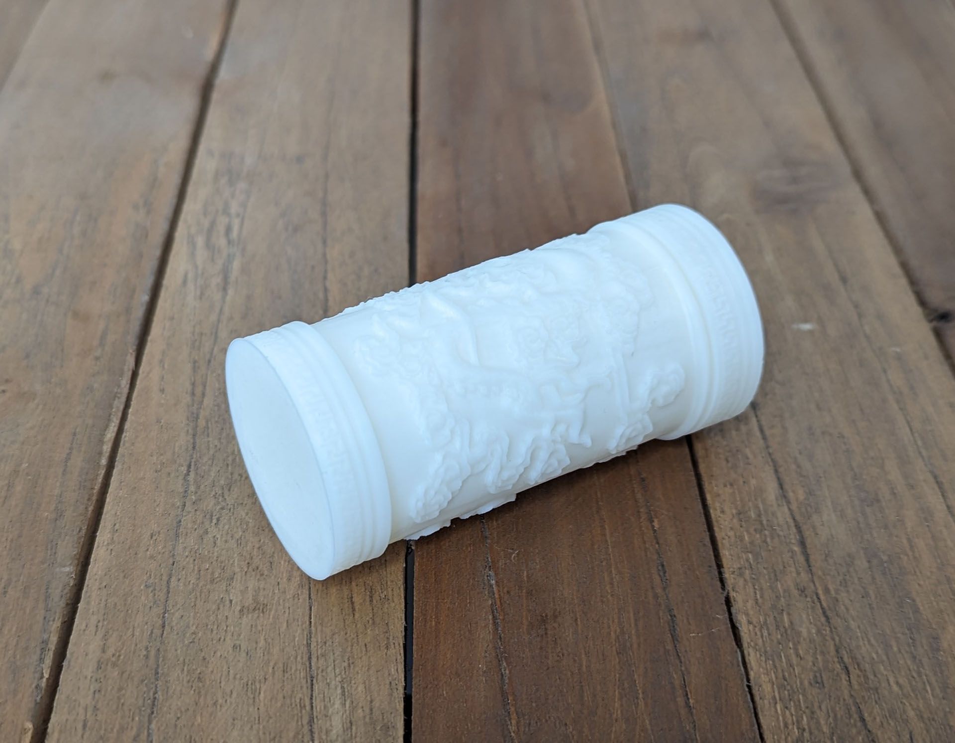

Comme d'habitude, le blanc est difficile à photographier mais c'est vraiment propre. Les tartines sortent sans souci :
Niveau tolérance 0.5 et 0.4 ont coulissé juste en poussant avec le doigt. 0.3 j'ai dû passer un coup de lame et 0.2 et 0.1 sont scellés :
Pour les overhangs c'est bien aussi :
Le seul "vrai" défaut de ce print c'est la couture :
Mais c'est assez classique avec Klipper... D'ailleurs OrcaSlicer intègre une nouvelle fonctionnalité dans sa dernière version pour estomper cet effet.
A noter au passage que tout ça c'est sans calibration du flow et du Pressure Advance.

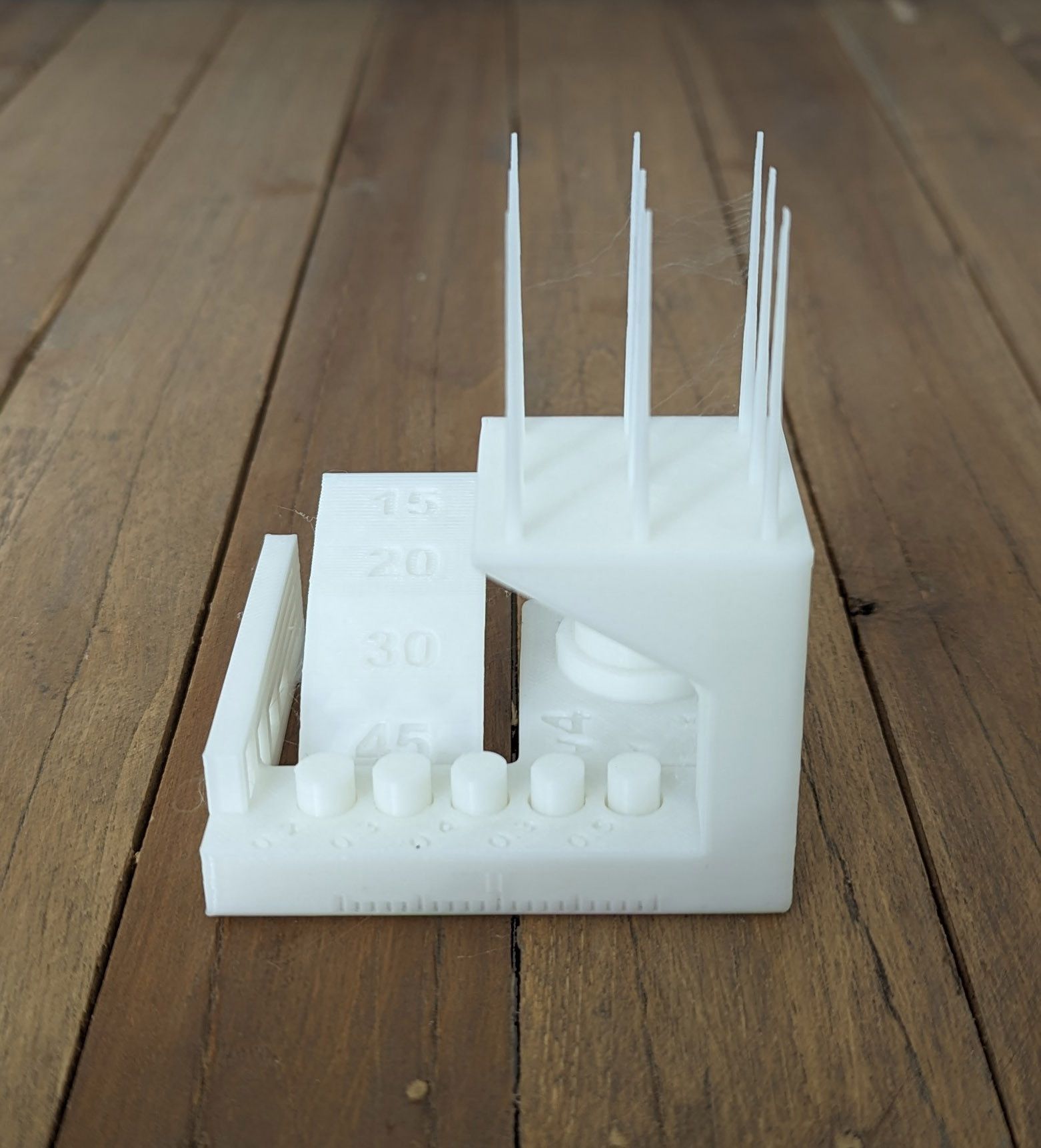

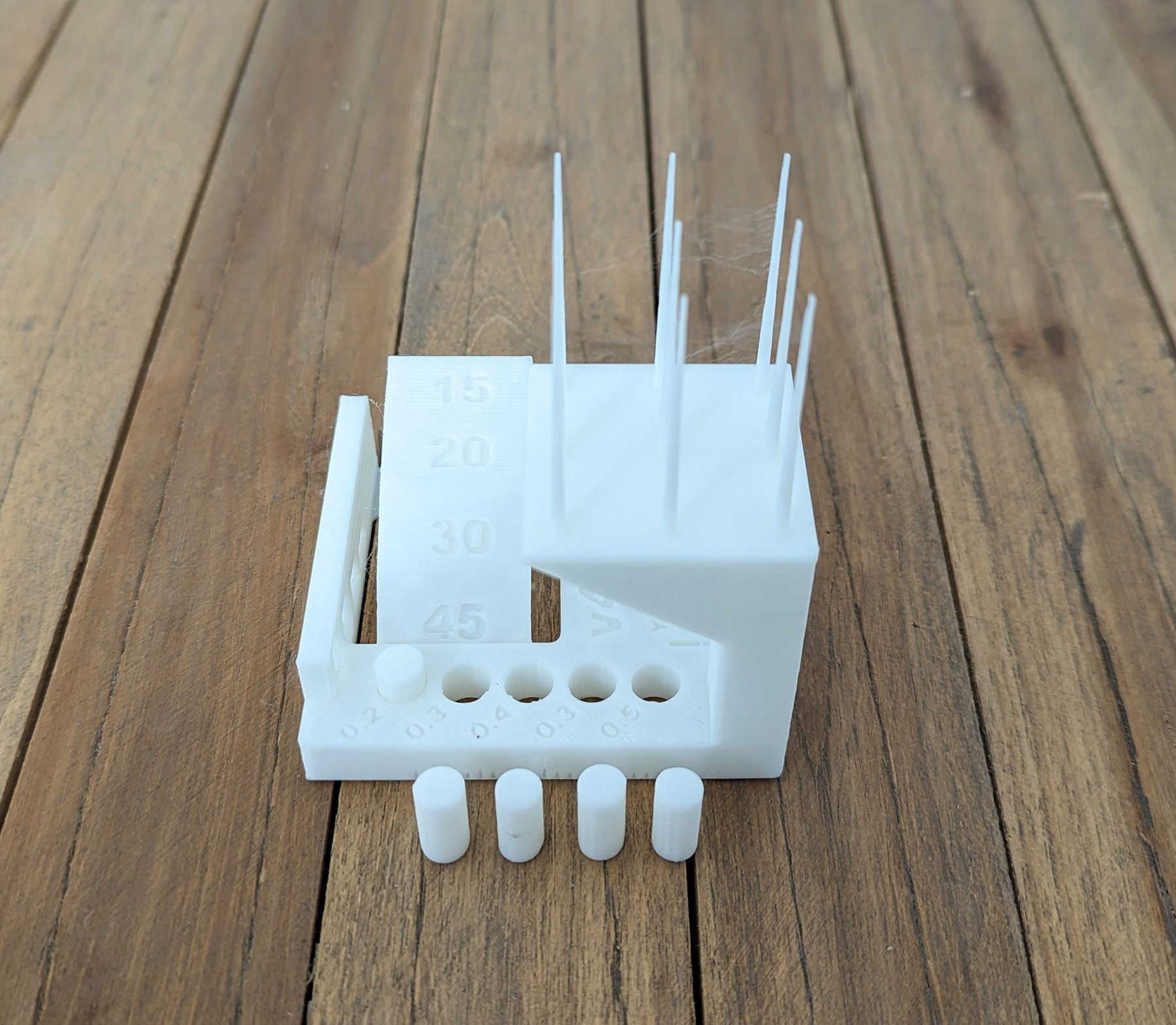

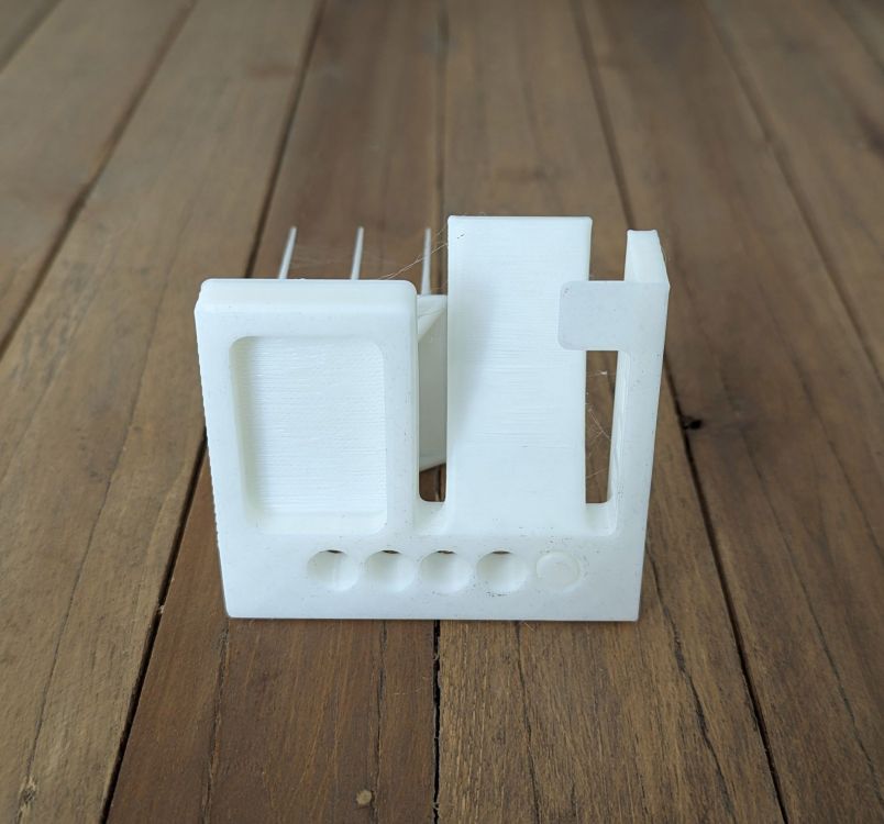

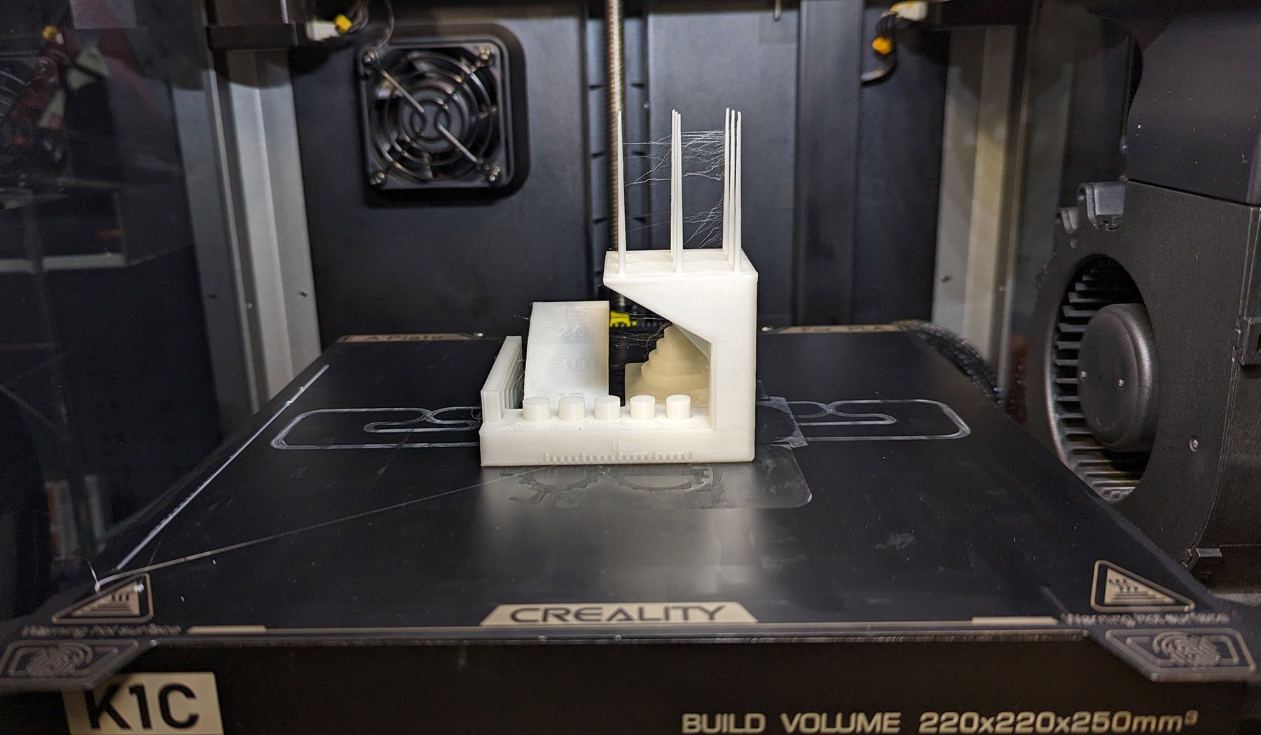

EDIT du 18/01/2024 - Kickstarter Torture Test avec une capture d'écran de l'interface de Creality Print qui montre une tempérautre très stable :
Le résultat au bout de 2h40 d'impression :

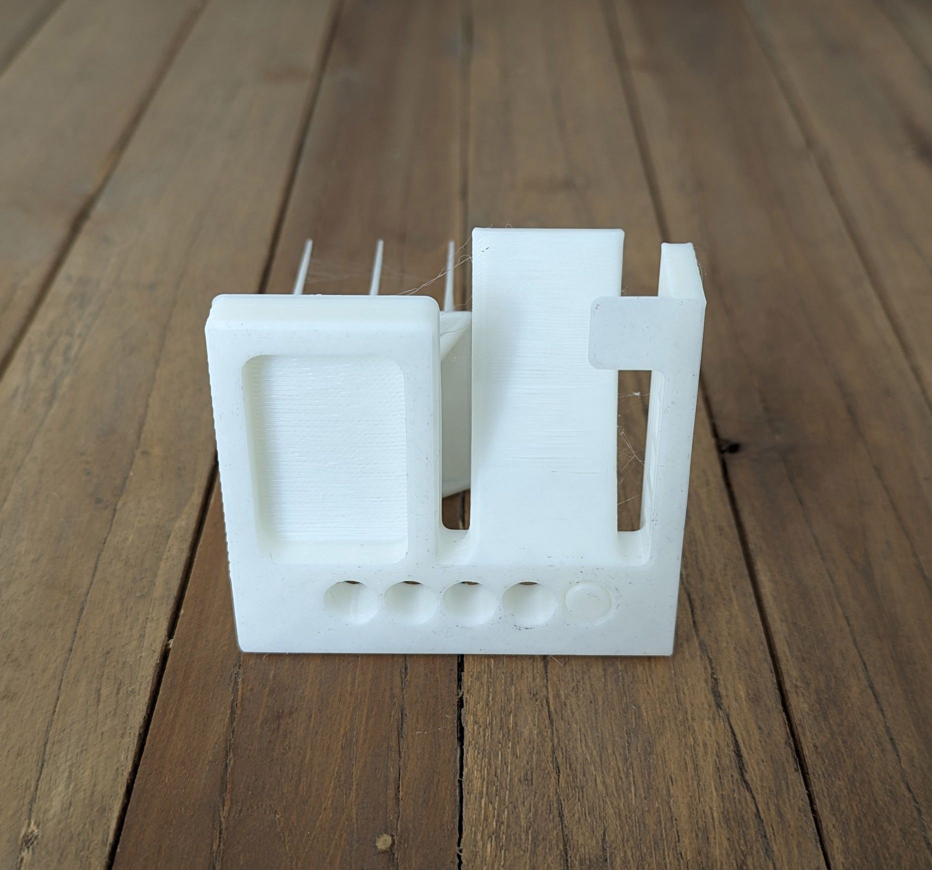

Pas de ringing, une tolérance correcte, très peu de stringing et des pointes parfaites, les overhangs propres aussi, il y a juste les pontages qui ne sont pas tip top.

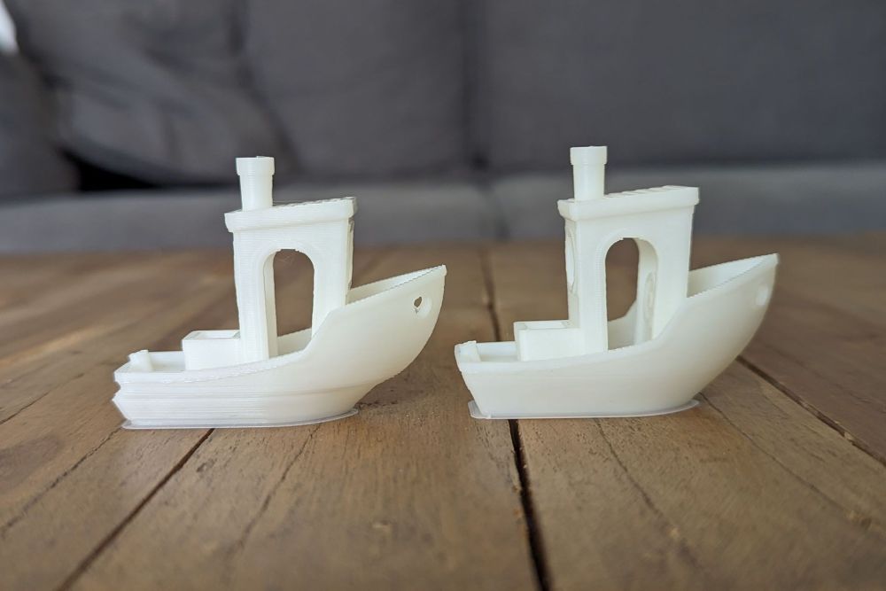

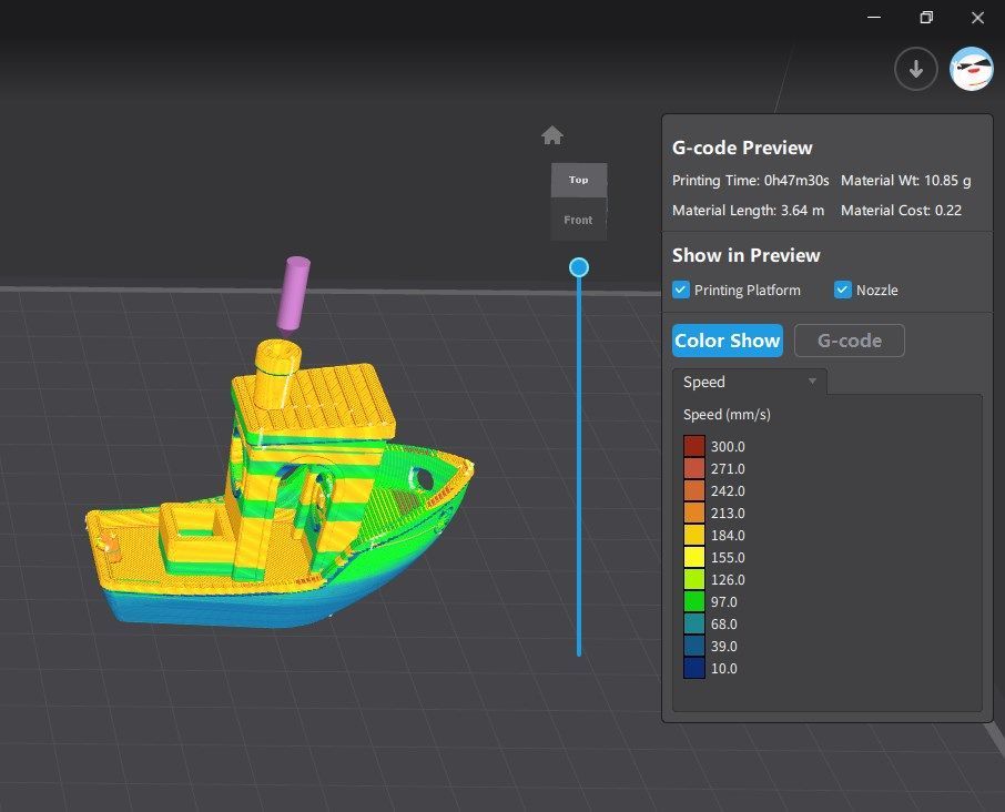

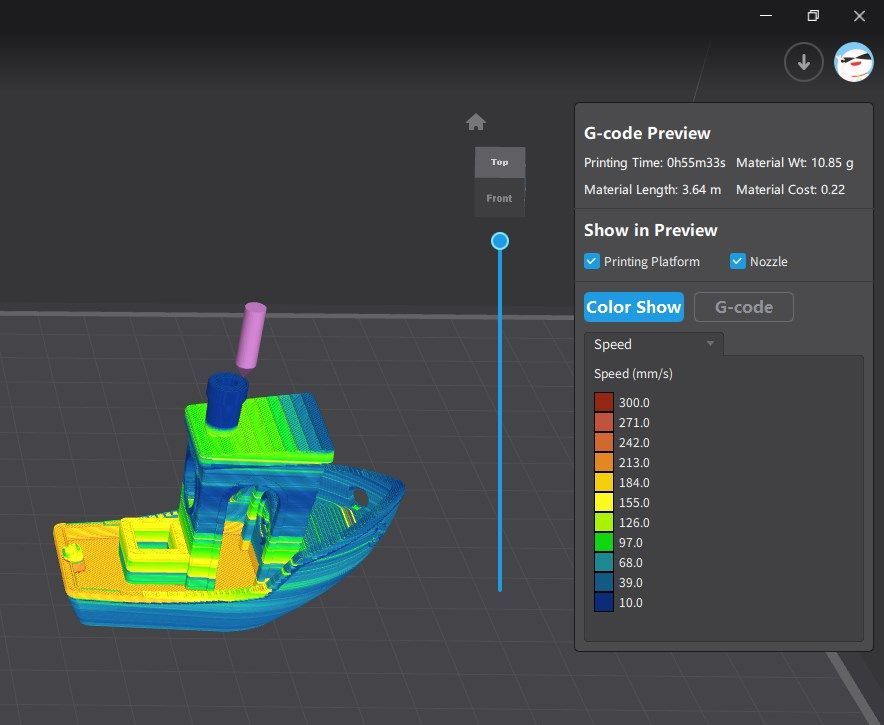

Pour finir l'échantillon de PLA fourni, j'ai tranché un benchy avec les paramètres par défaut :
55 minutes ça commence à faire long par rapport au modèle de la SD donc j'ai désactivé le temps minimum par couche :

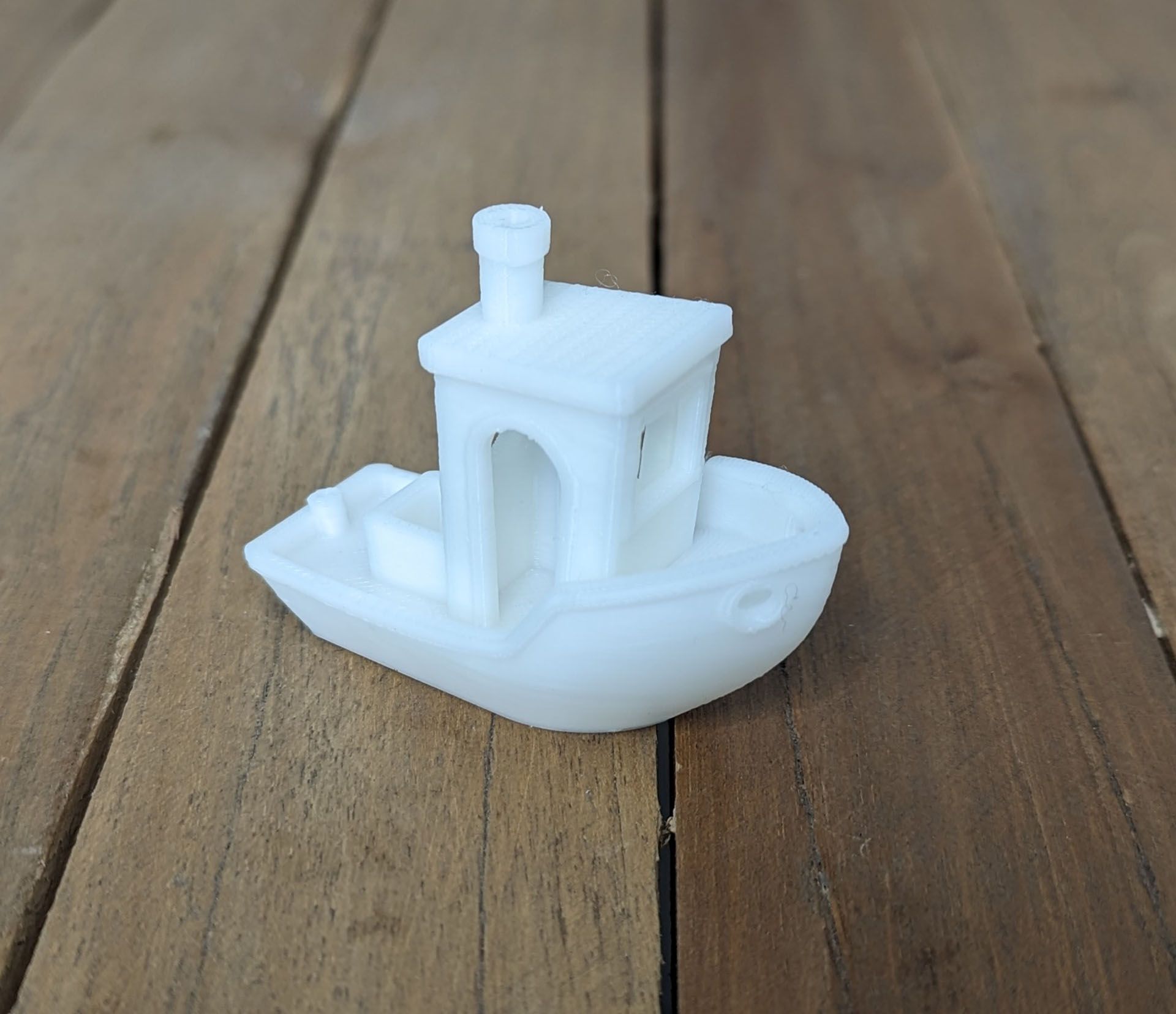

Le gain de temps n'est pas faramineux mais j'ai pas envie de m'amuser à refaire leur profil ultra speed (Creality Print manque cruellement de travail à ce niveau) :

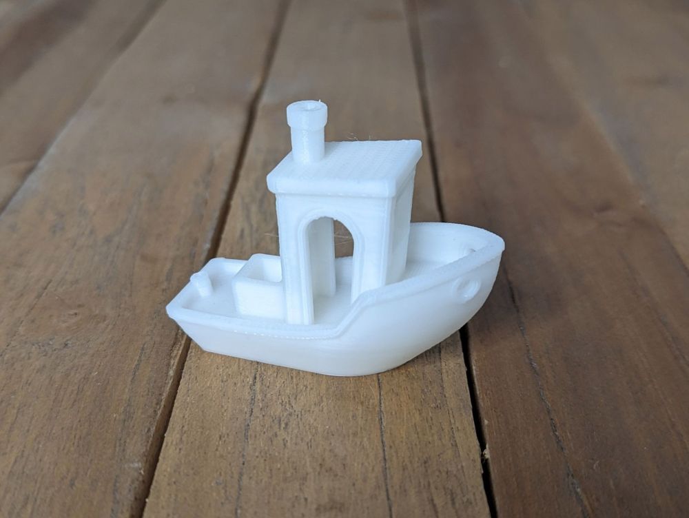

Le résultat est très proche du Benchy en 17 minutes, c'est dommage que Creality ne partage pas ses réglages 😕

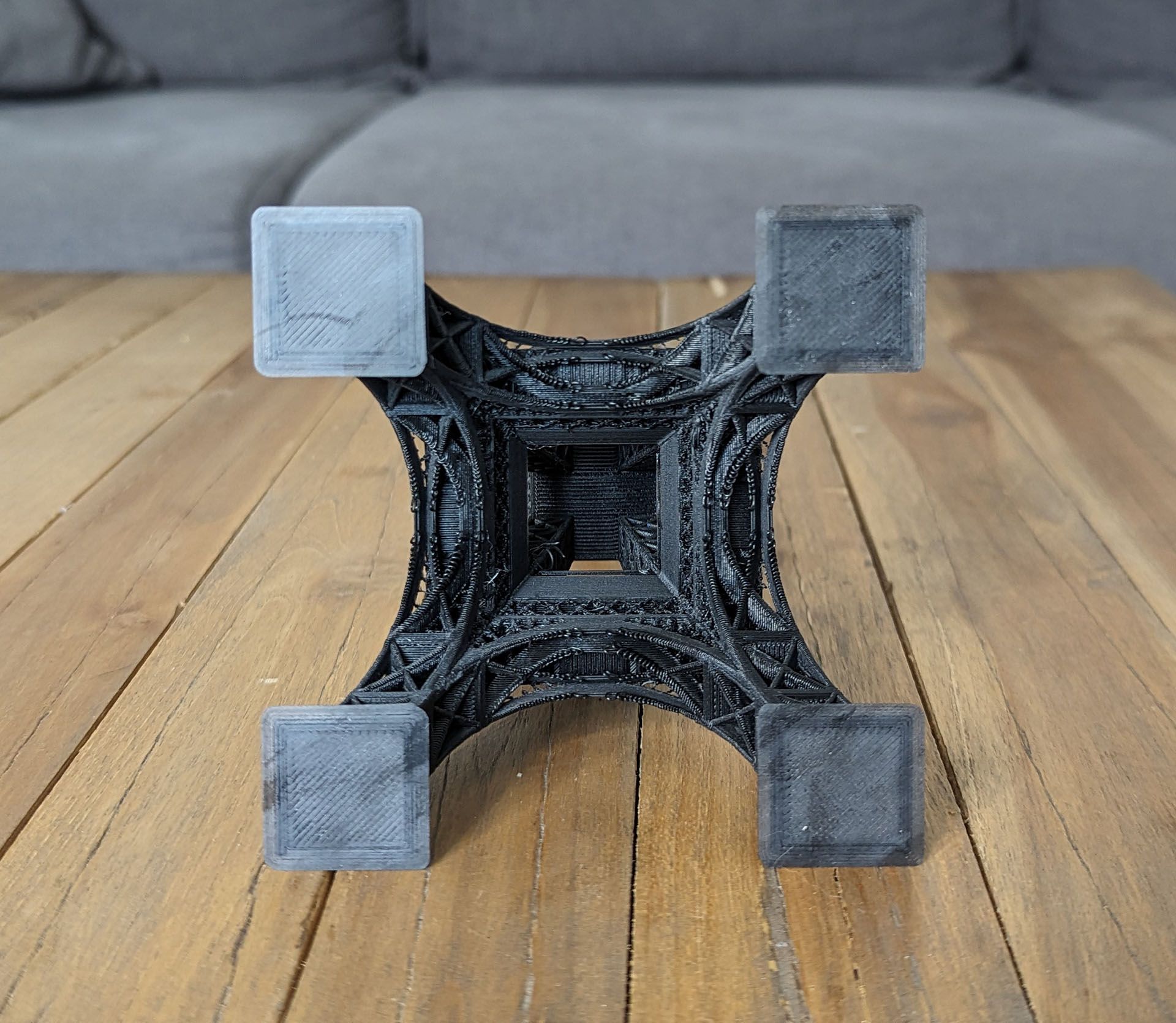

Les impressions en PETG

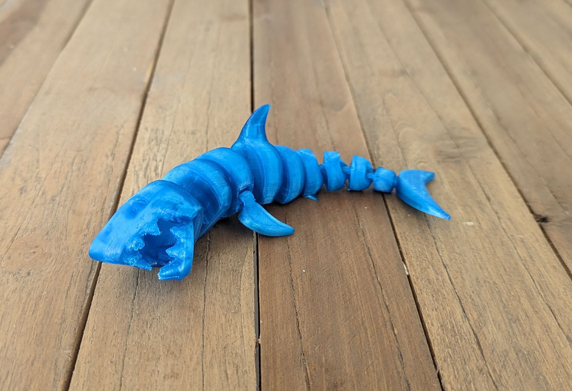

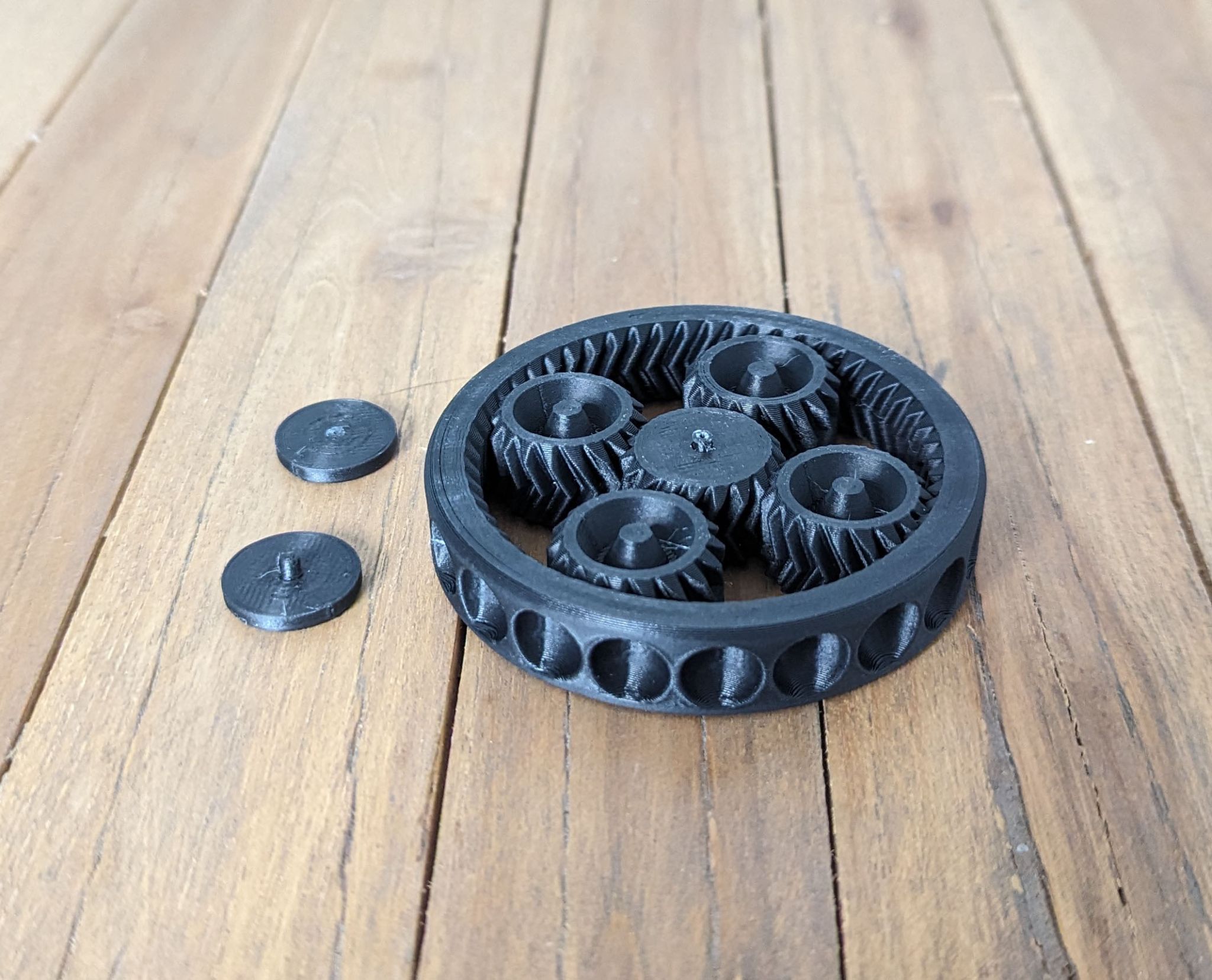

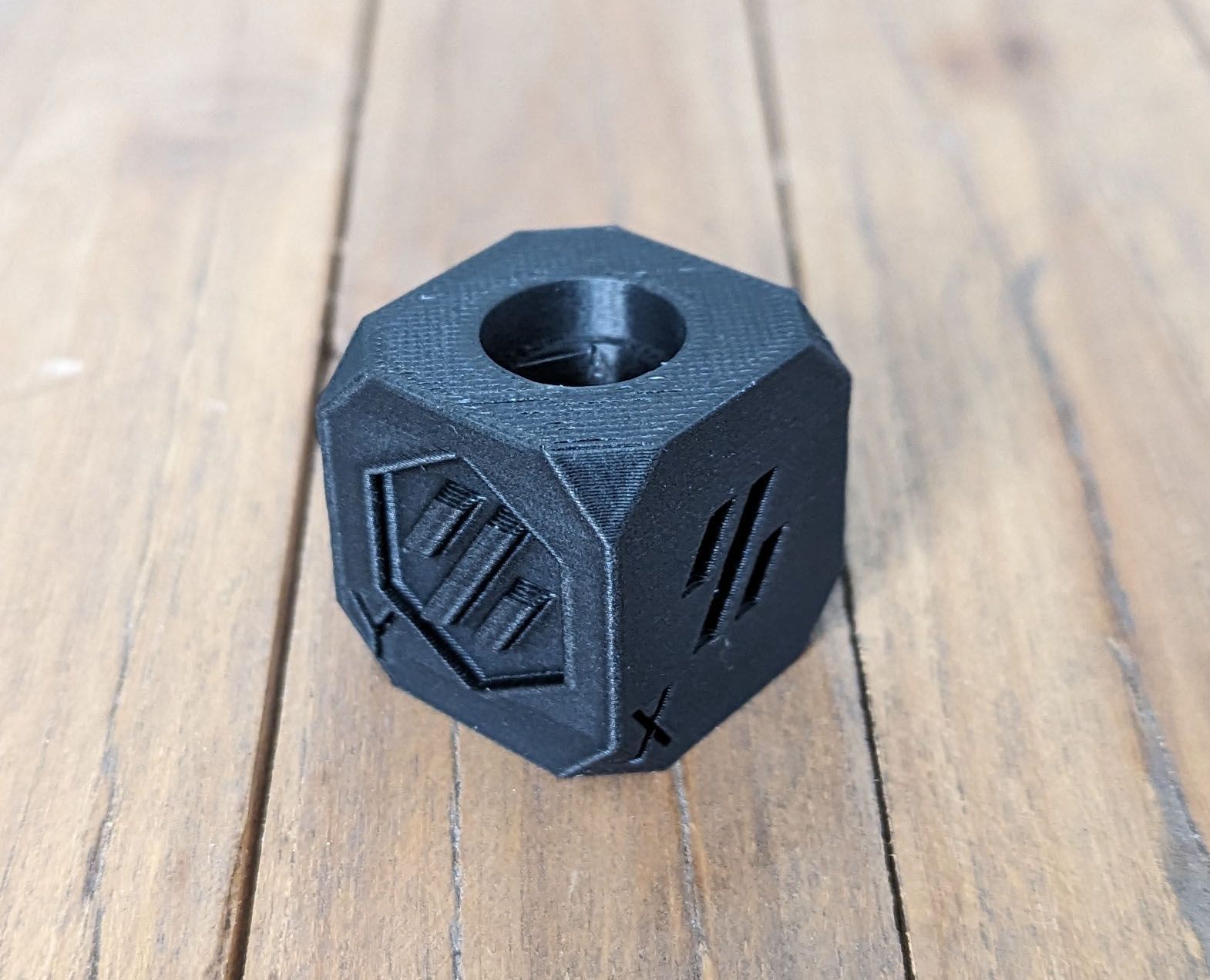

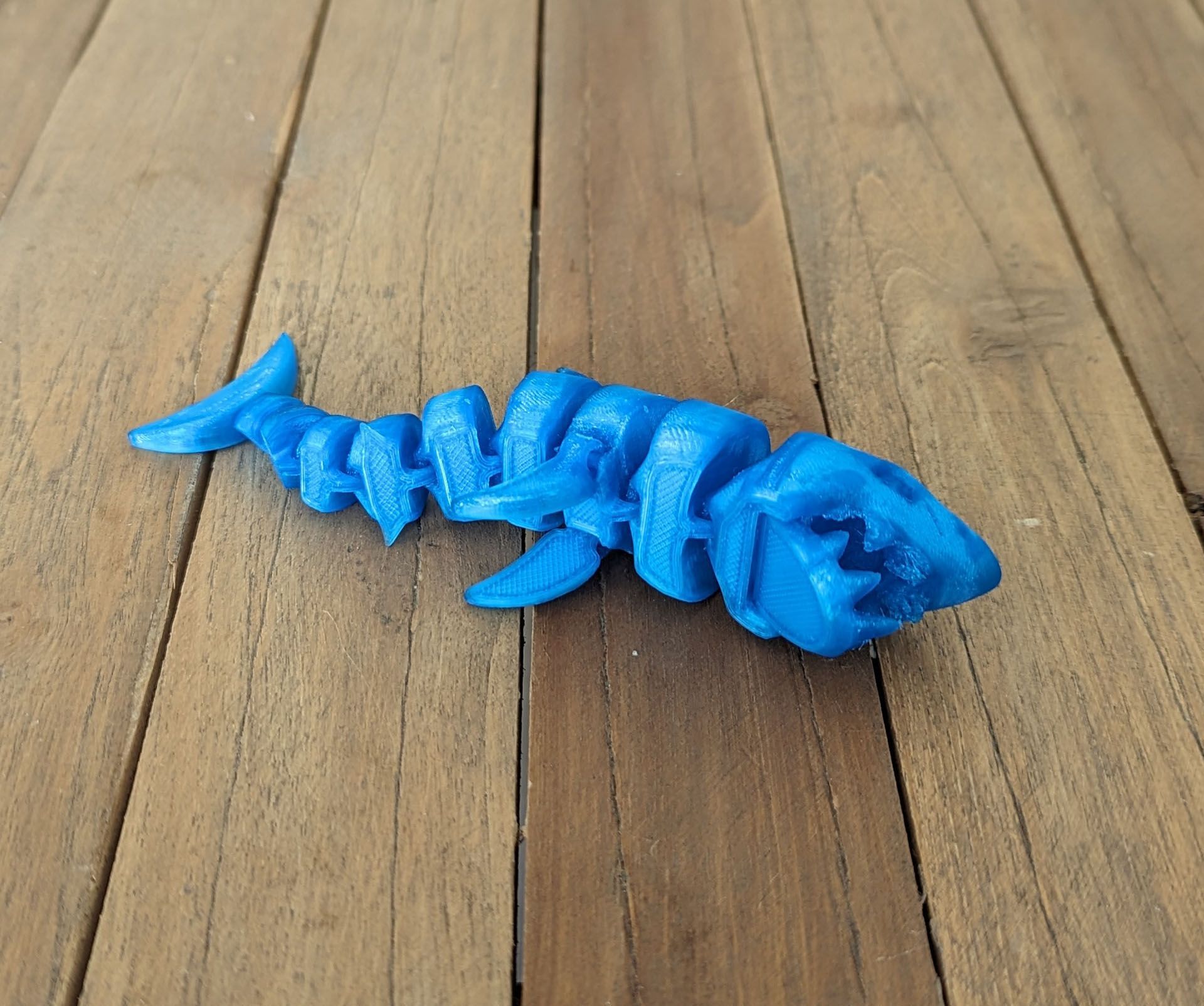

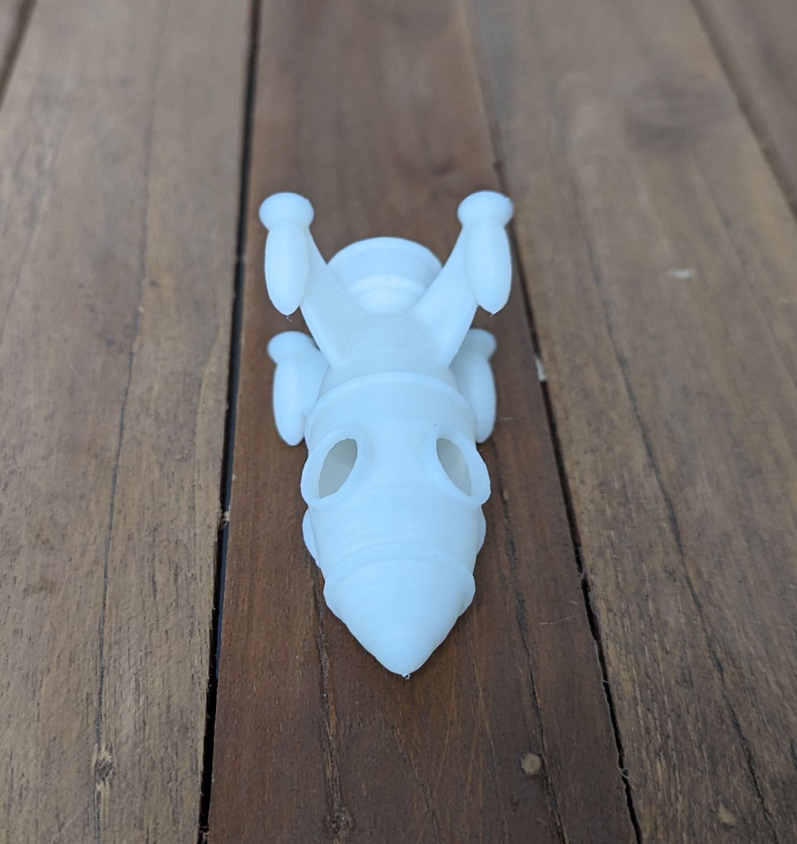

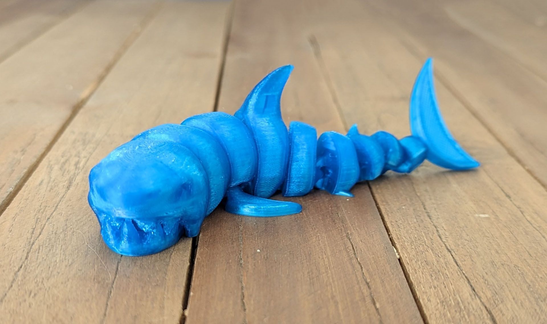

Ayant déjà validé le PETG avec la K1 et la K1 Max, je n'ai fait qu'un print avec la K1C avec mon "vieux" PETG MaterialZ (passé au Eibos Cyclopes), ce requin articulé sorti en 2h05 :
J'ai tenté la version mâchoire articulée mais les dents du haut ont un peu foiré... Pour le reste c'est nickel, même l'accroche au plateau sans bordure.

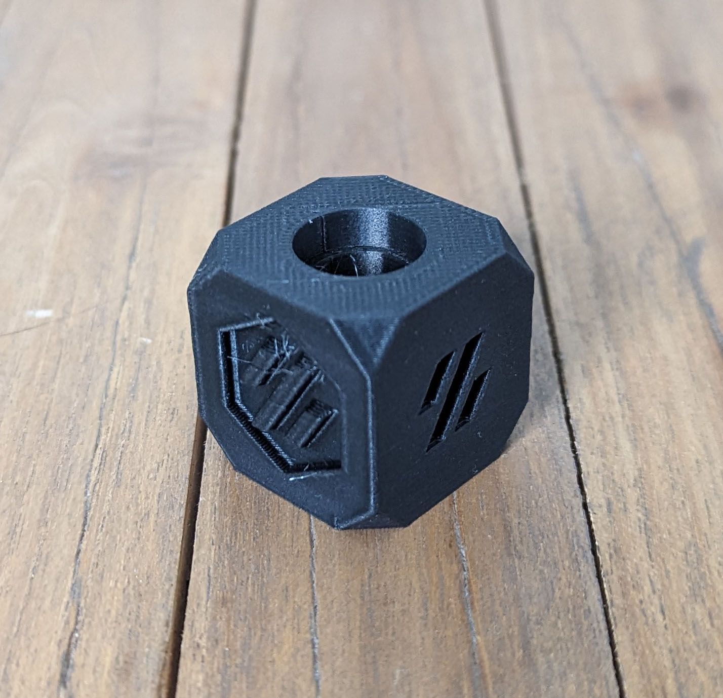

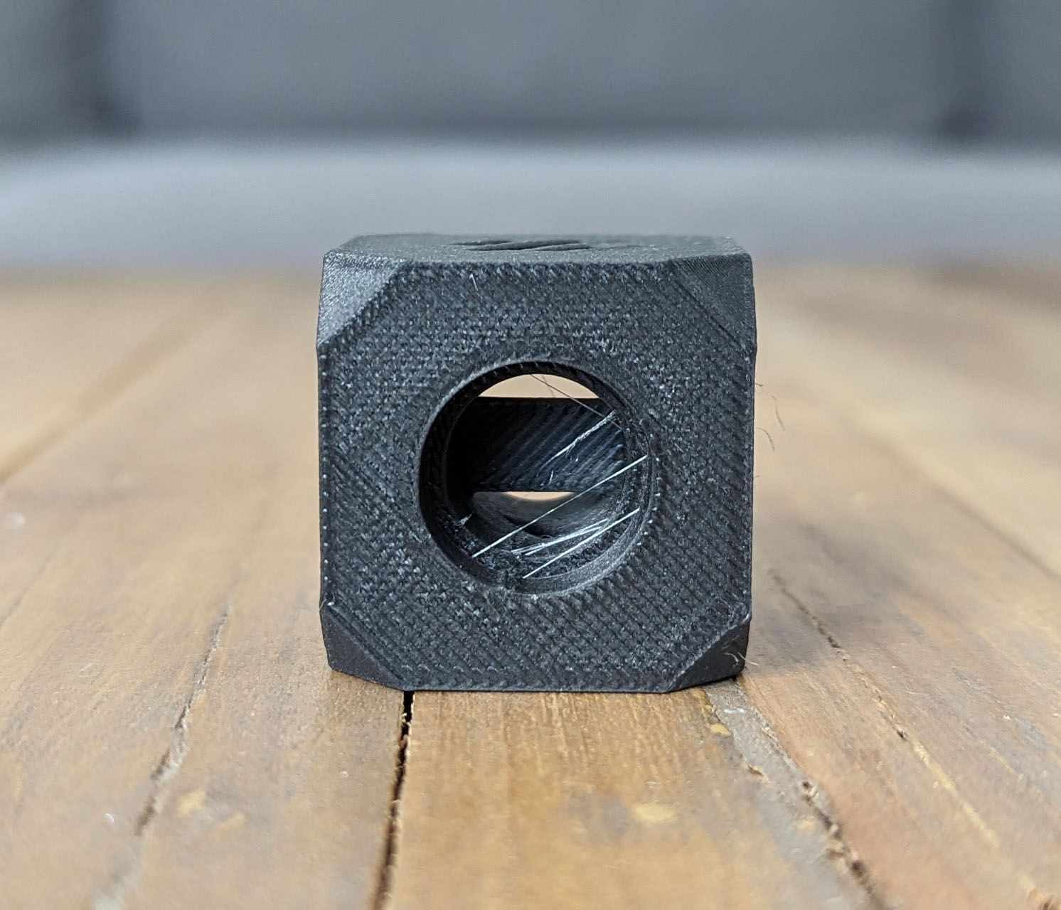

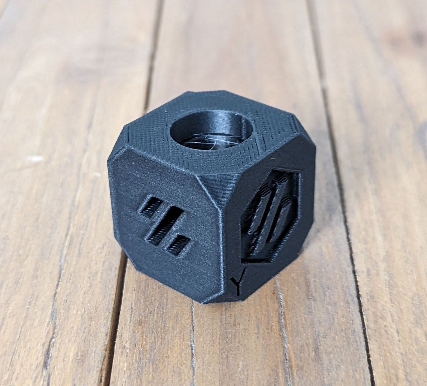

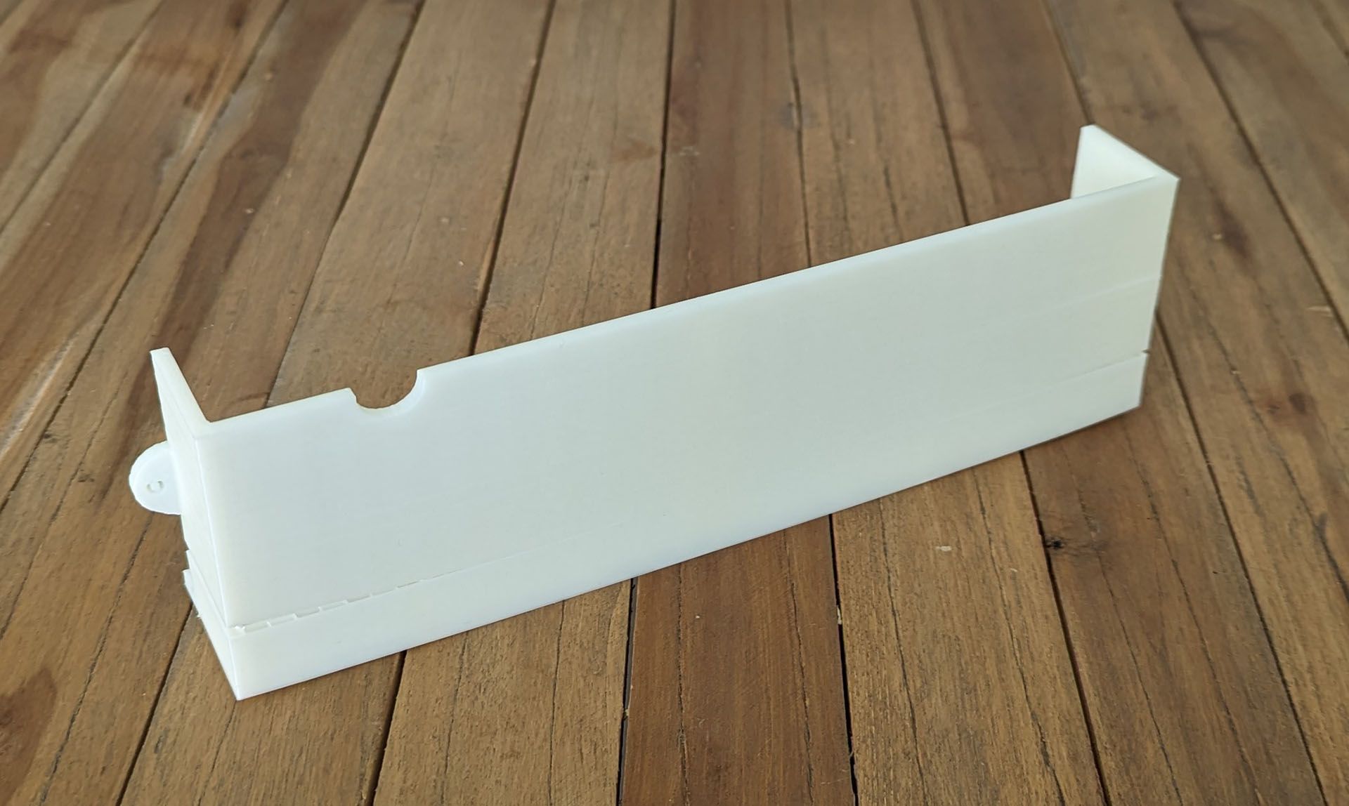

Les prints en ABS

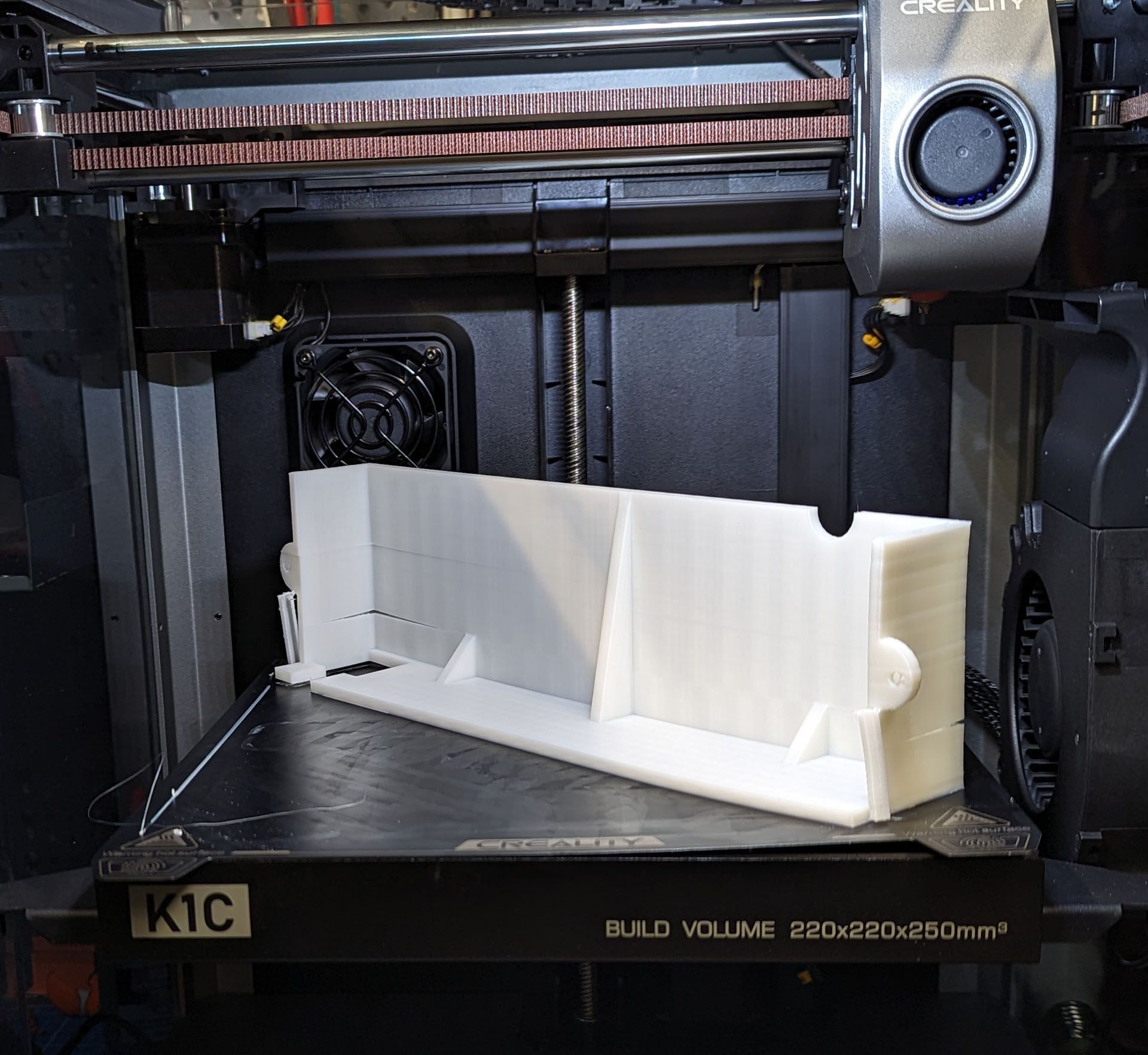

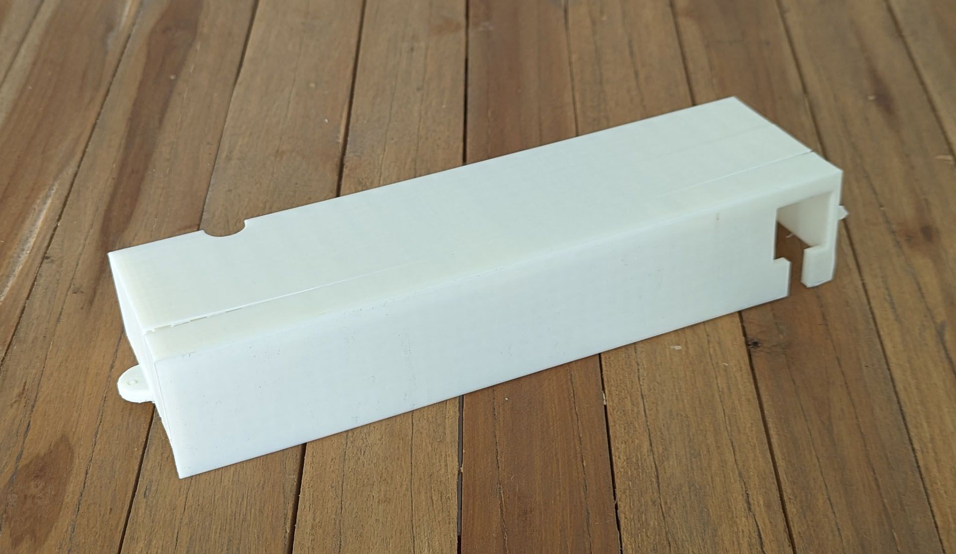

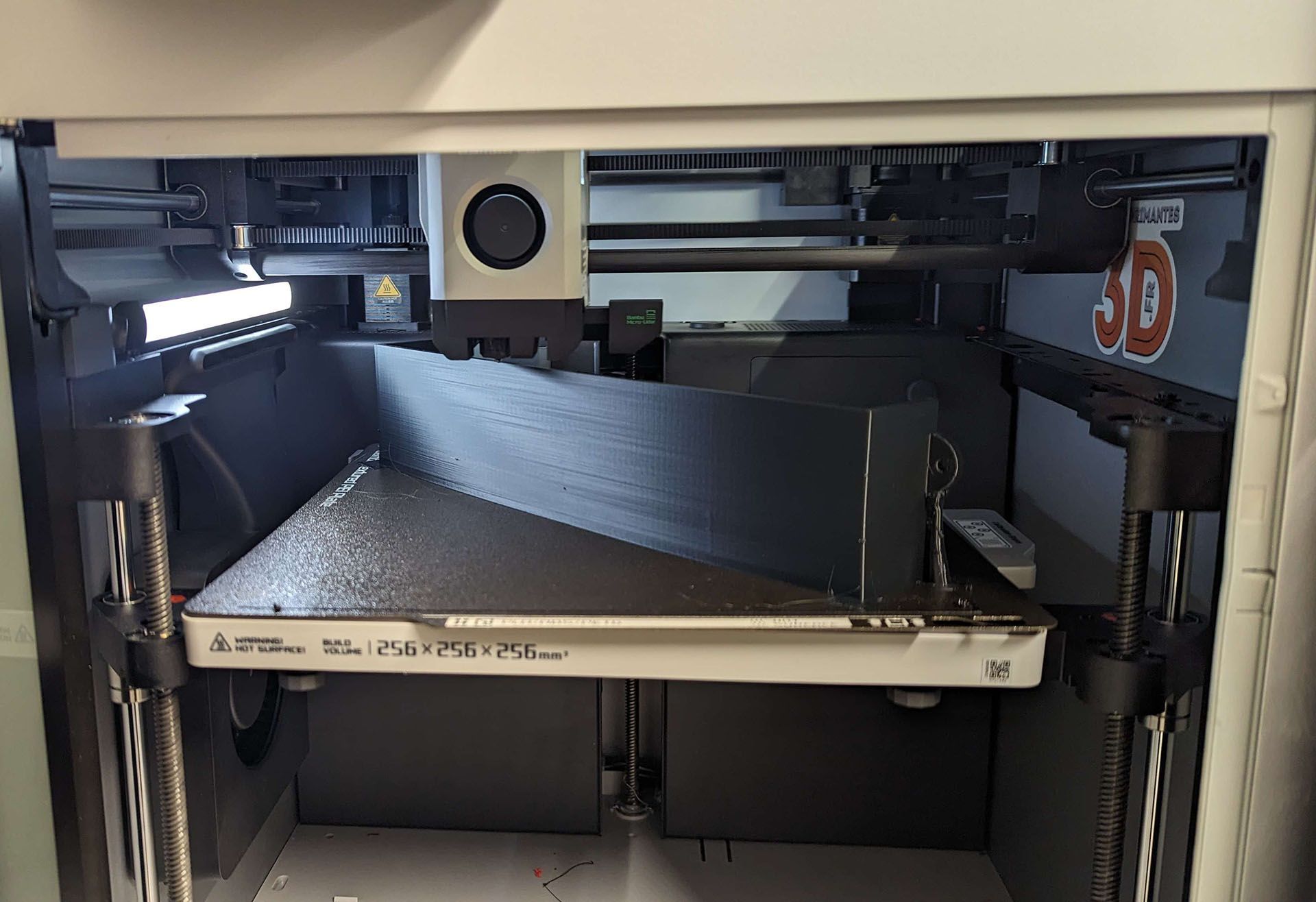

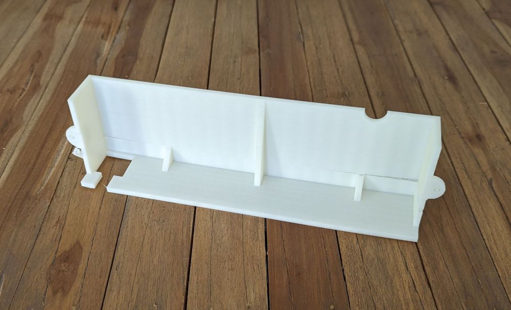

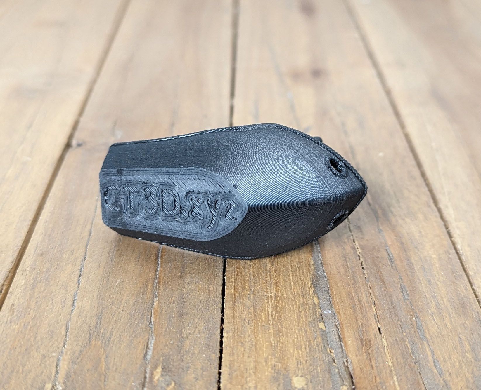

Pour l'ABS j'ai commencé avec une pièce "perso" qui avait échoué sur ma X1C :
Ce n'est pas le print qui s'est décollé du lit mais le lit qui s'est décollé de son support magnétique 🤦‍♂️

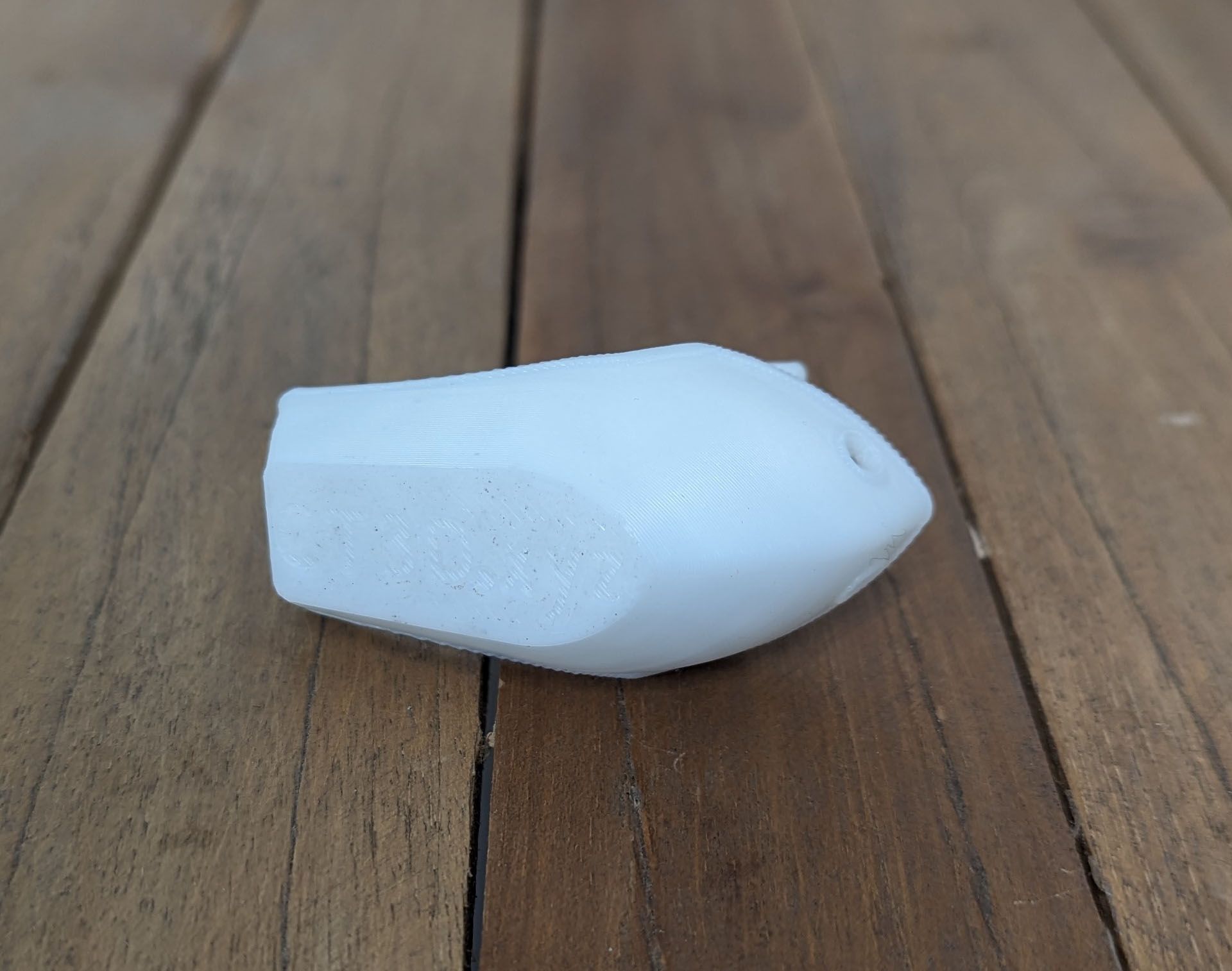

J'ai testé le même object (à échelle réduite faute de bed plus petit sur la K1C) et le résultat fut le même (avec de l'ABS Sunlu acheté seulement 15€ le kilo sur Amazon !) :
Bon l'ABS semble s'imprimer quand même correctement et ce toujours avec le tube PTFE dans la chaîne (l'extrudeur semble puissant) :

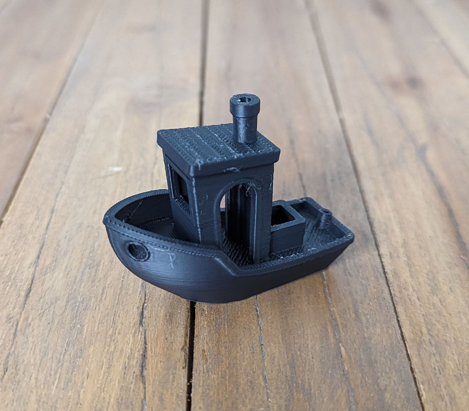

J'ai enchaîné avec un Benchy tranché sans durée minimum de couche avec le profil par défaut pour passer de 40 à 30 minutes :

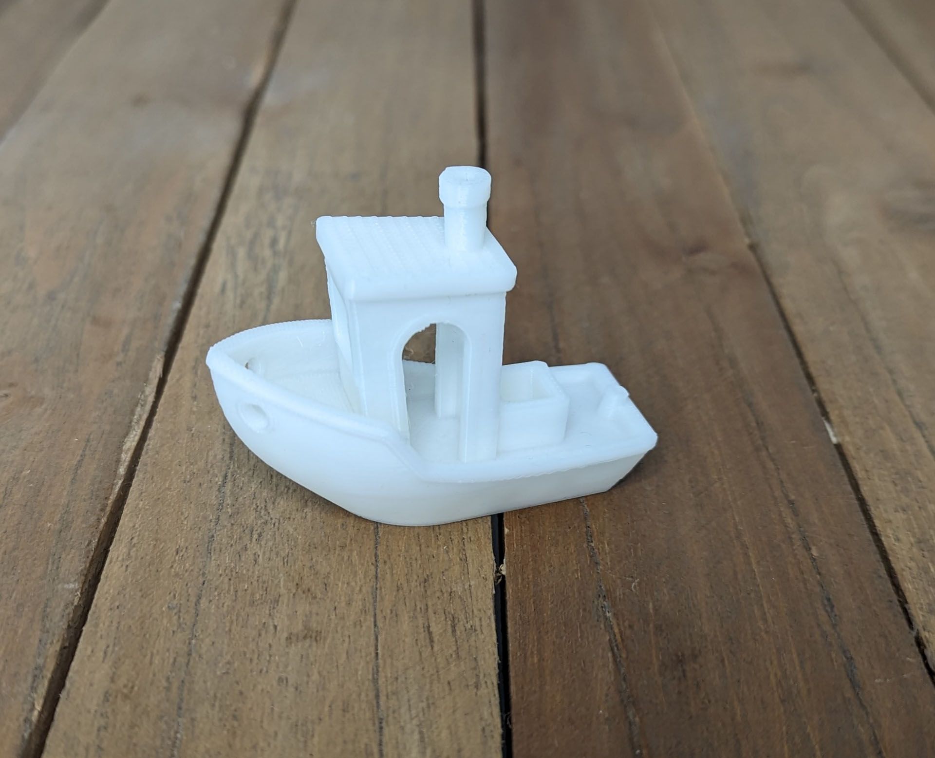

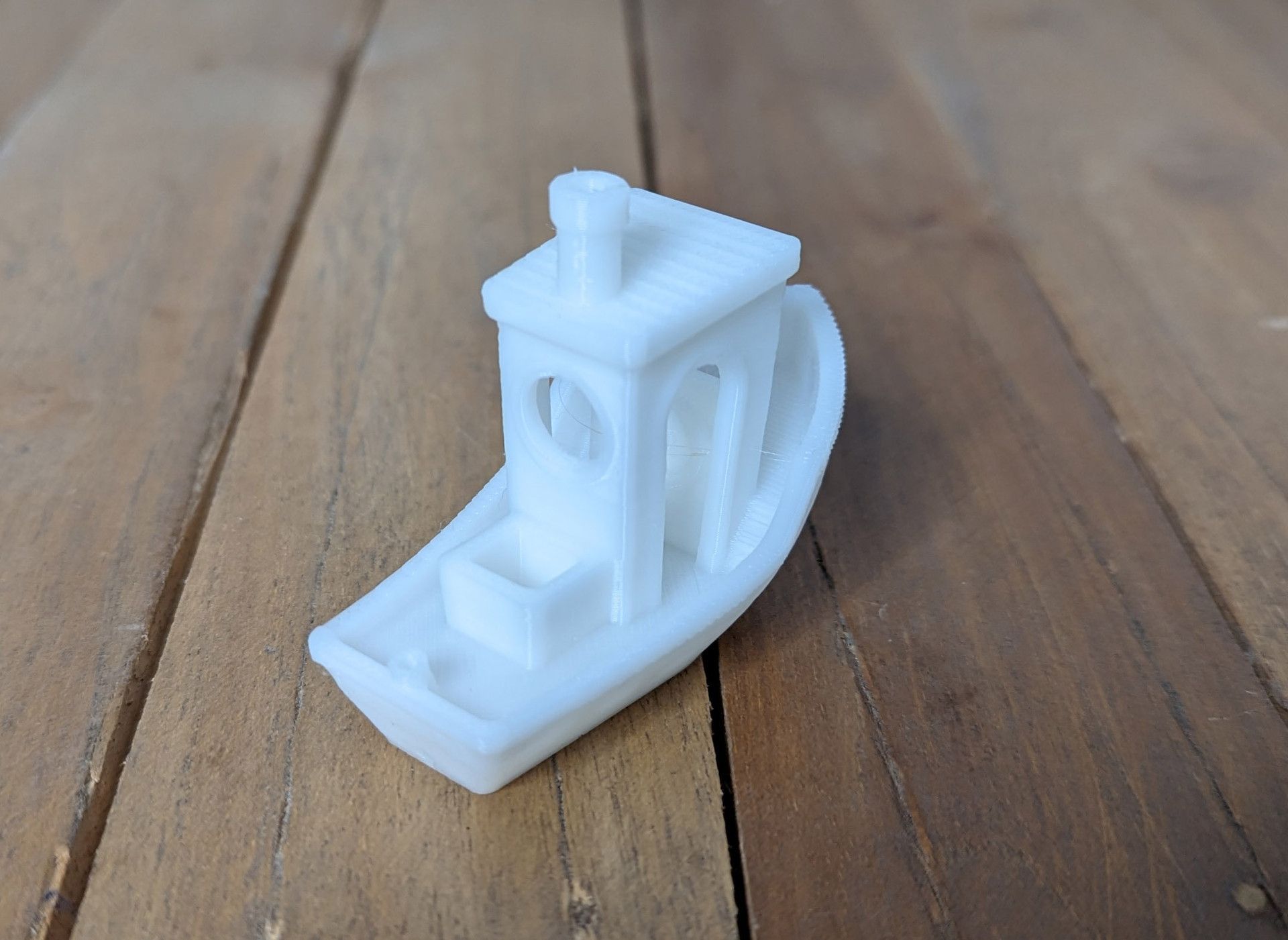

RAS, le résultat est très bon et aucun souci d'adhérence même sans brim.

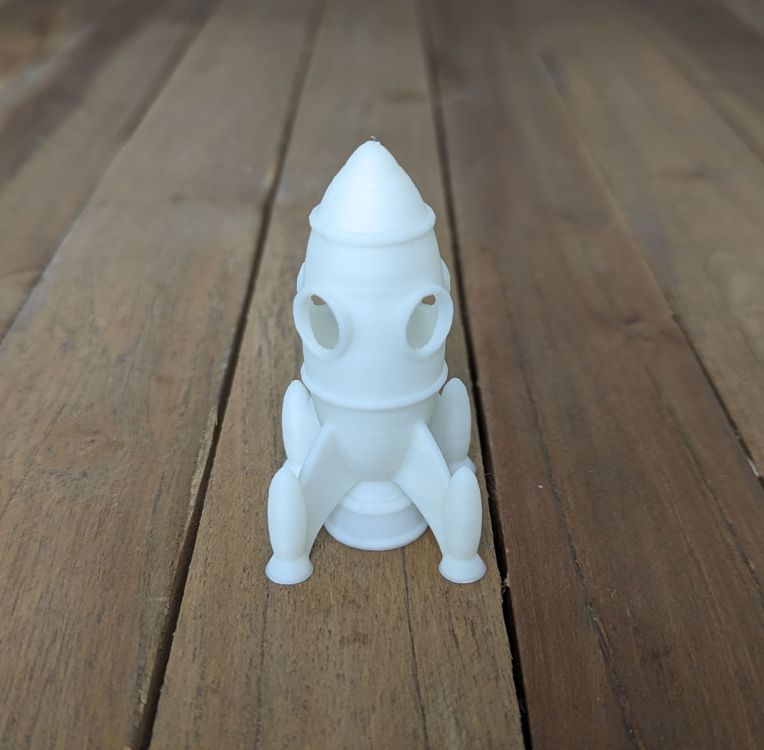

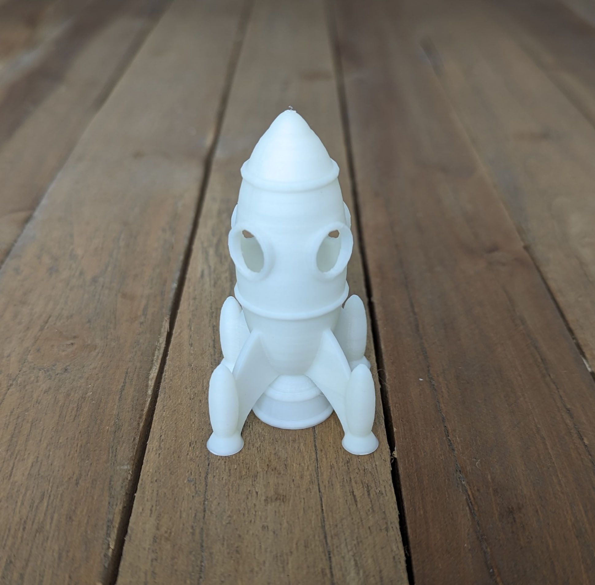

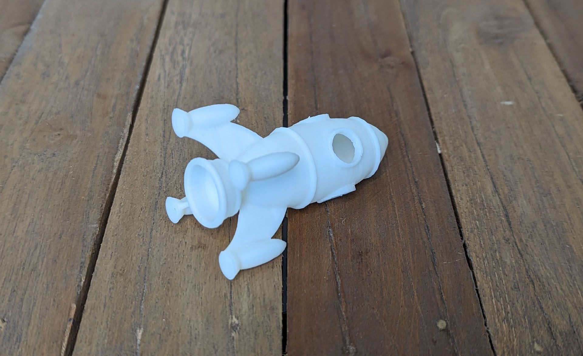

J'ai aussi fait cette fusée de calibration en 49 minutes sans aucun souci :

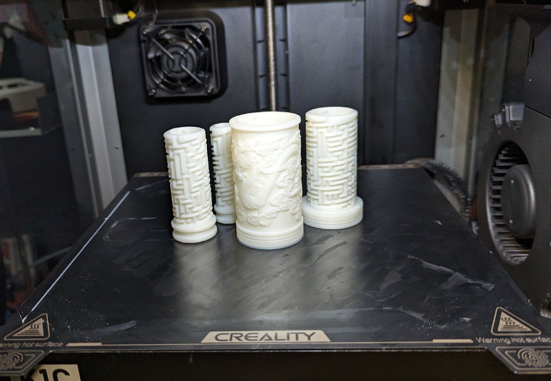

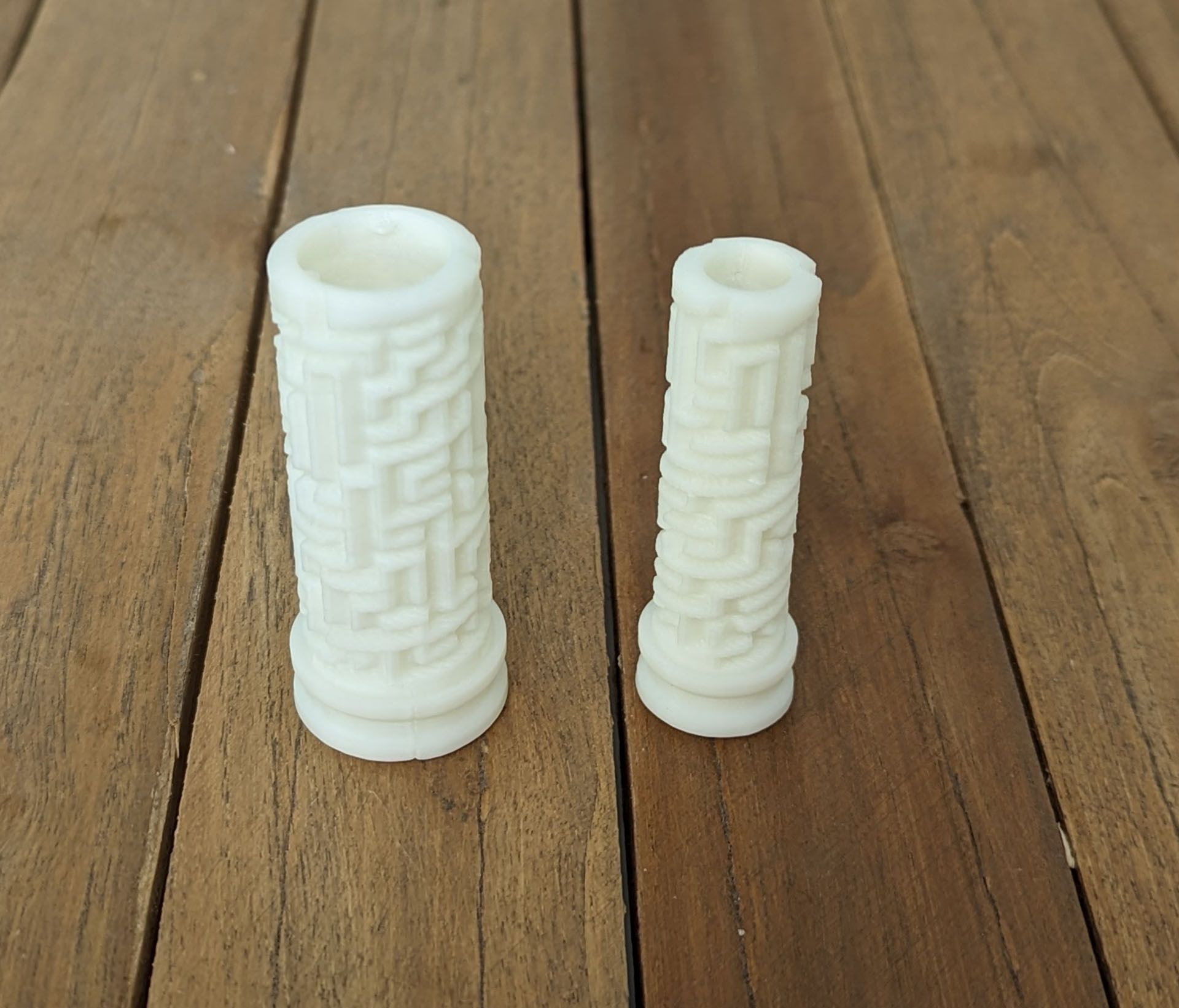

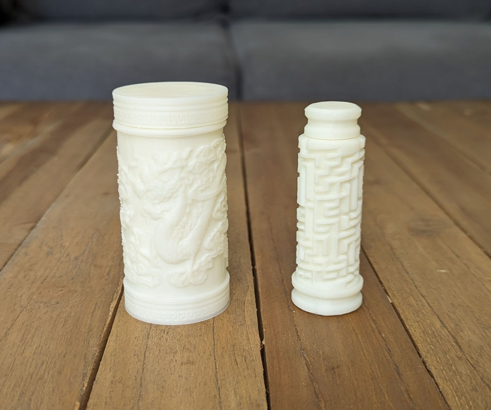

Pour finir, les "Russian Dolls Puzzles" imprimées en 4h14 (sur le même lit) :

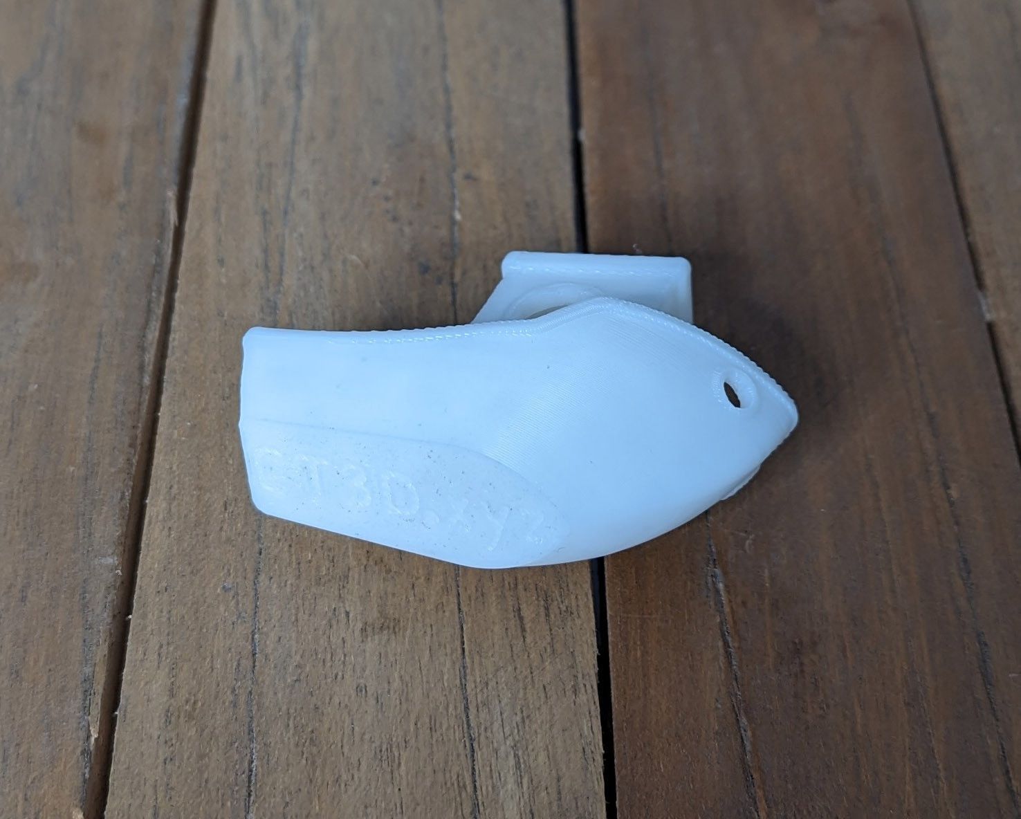

C'est beau, c'est lisse et ça coulisse bien (même si c'est parfois chiant de trouver le bon chemin) !

Les prints en ASA
Voici les 3 impressions réalisées avec le filament Creality ASA et le profil dédié dans Creality Print.

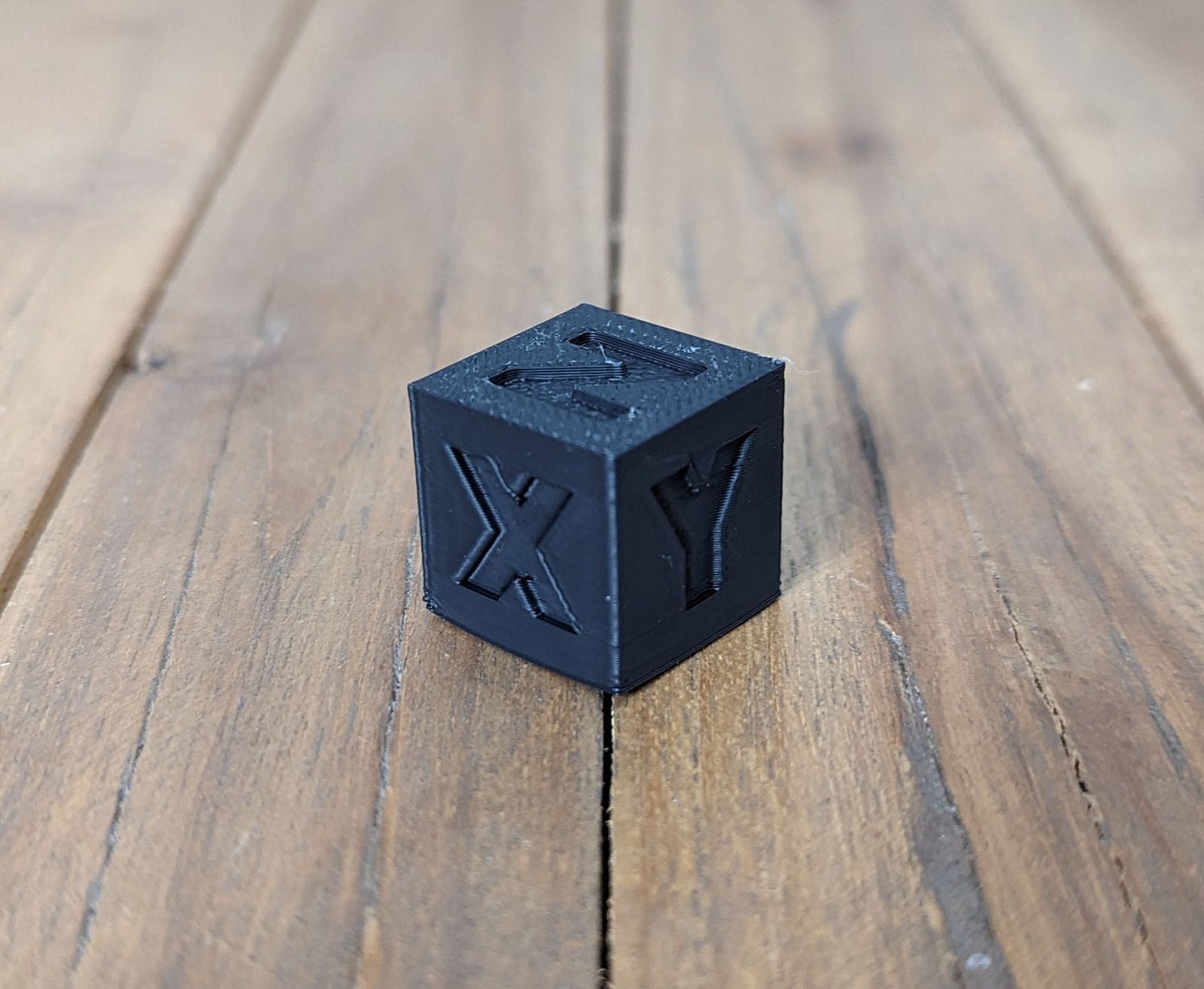

Un cube de calibration imprimé en 10 minutes :
test cube filament Creality ASA - 001.jpg test cube filament Creality ASA - 003.jpg test cube filament Creality ASA - 002.jpg

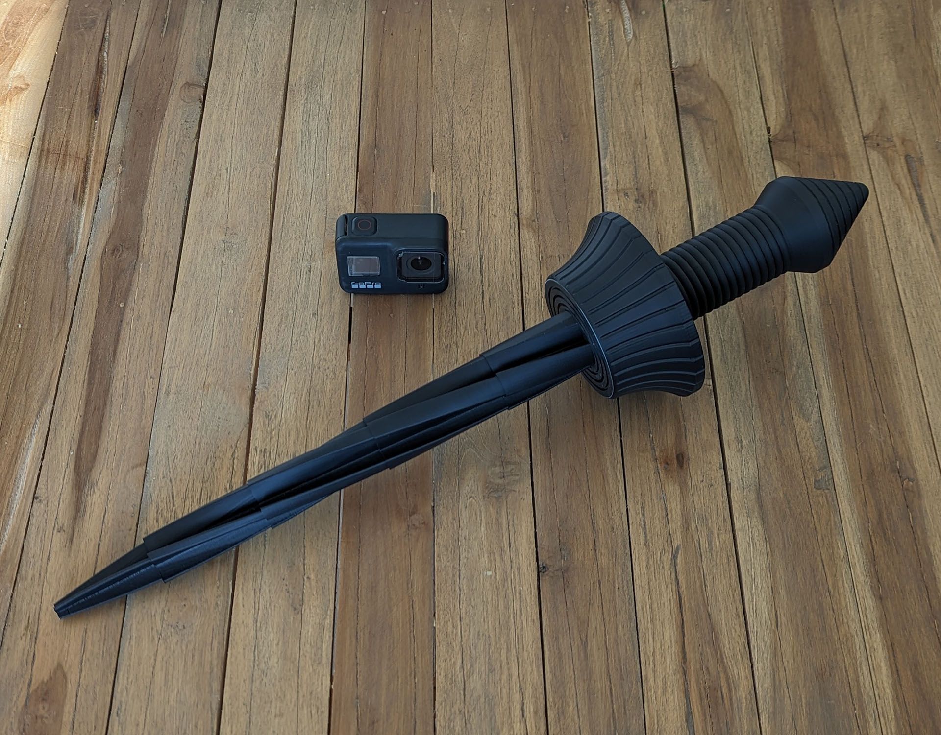

Et une "print in place" sword sortie en 7h45 :

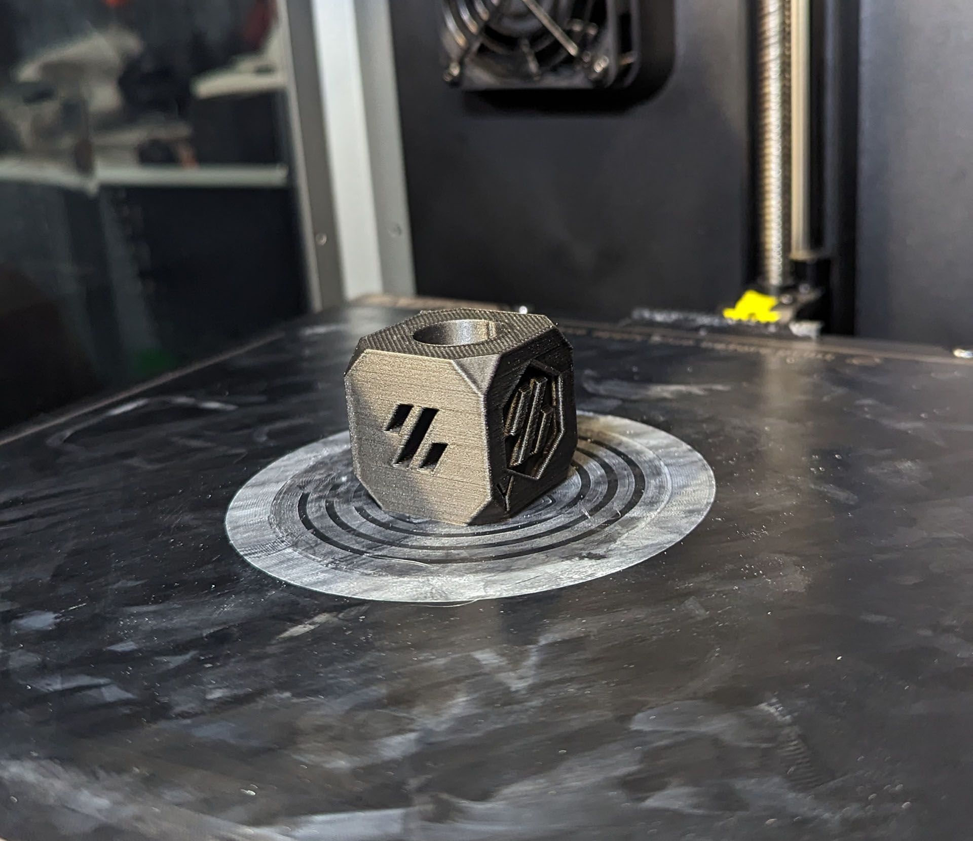

Les prints en PLA-CF
Toujours avec du filament du constructeur, le PLA-CF Creality, voici mes impressions "carbone".
J'ai commencé par un cube de calibration Voron fabriqué en 36 mn :
Calibration Cube Voron PLA-CF - 004.jpg Calibration Cube Voron PLA-CF - 003.jpg
Calibration Cube Voron PLA-CF - 005.jpg Calibration Cube Voron PLA-CF - 006.jpg

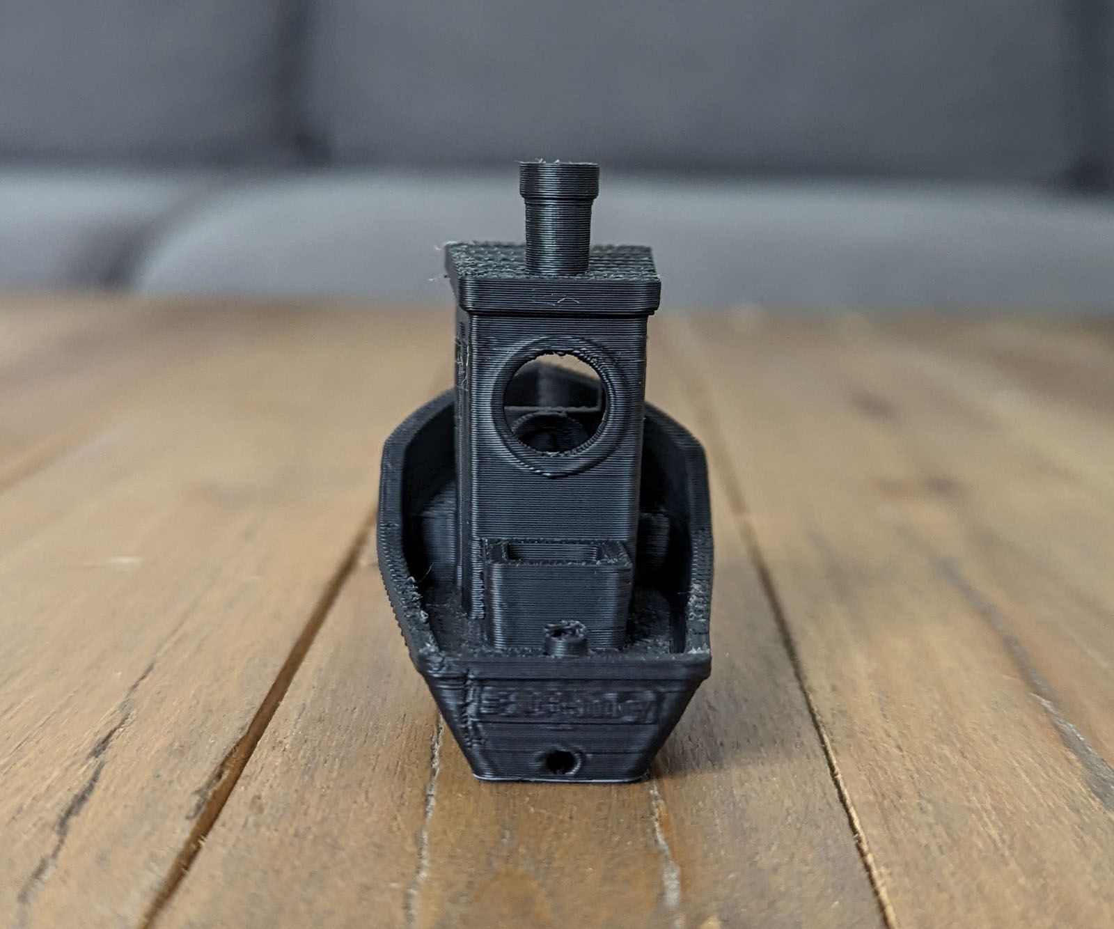

Le benchy en 42mn :

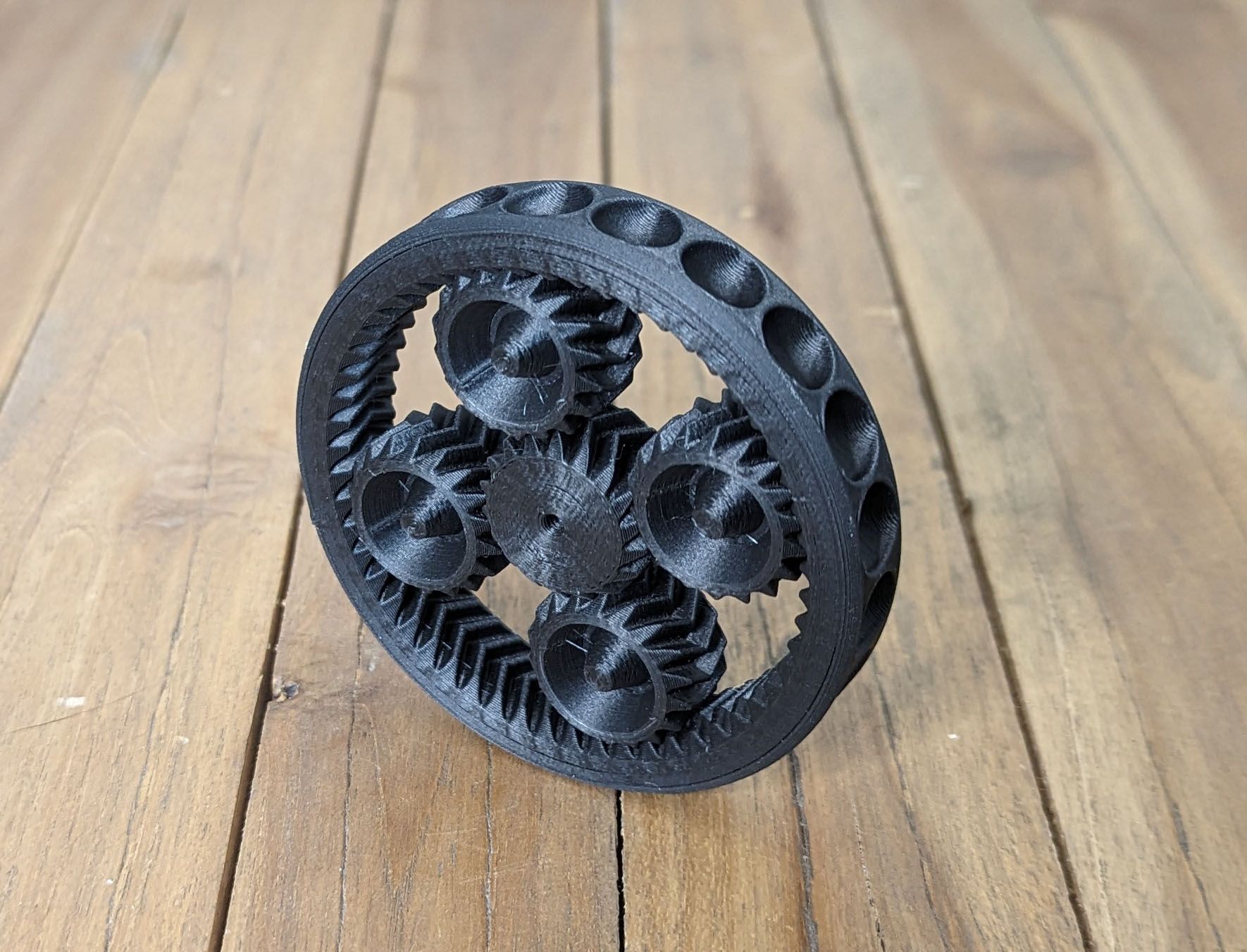

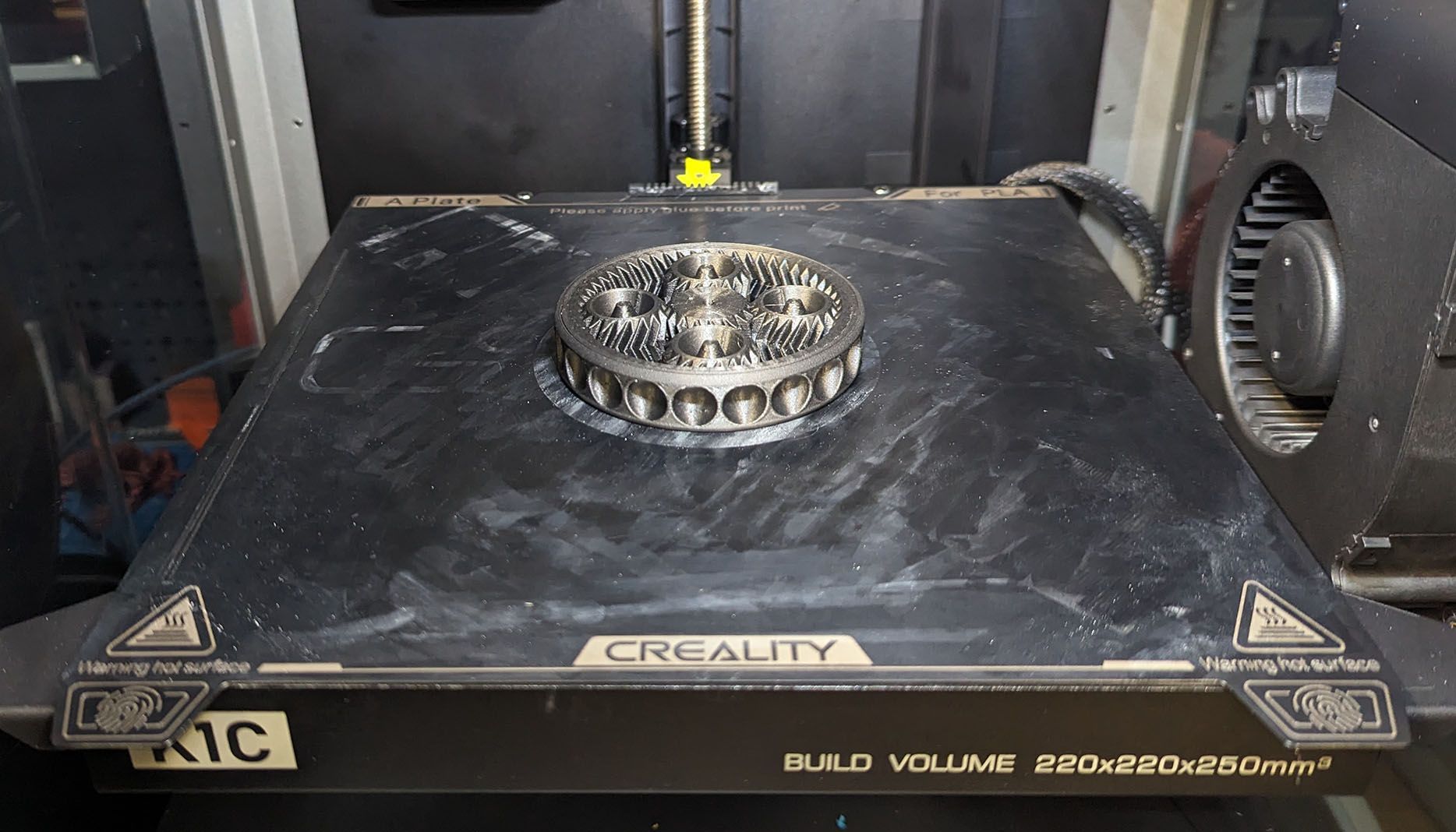

Un "Planetary Gear Fidget Spinner" qui malheureusement ne tourne pas imprimé en 1H55 :
Planetary Gear Fidget Spinner - 003.jpg Planetary Gear Fidget Spinner - 002.jpg

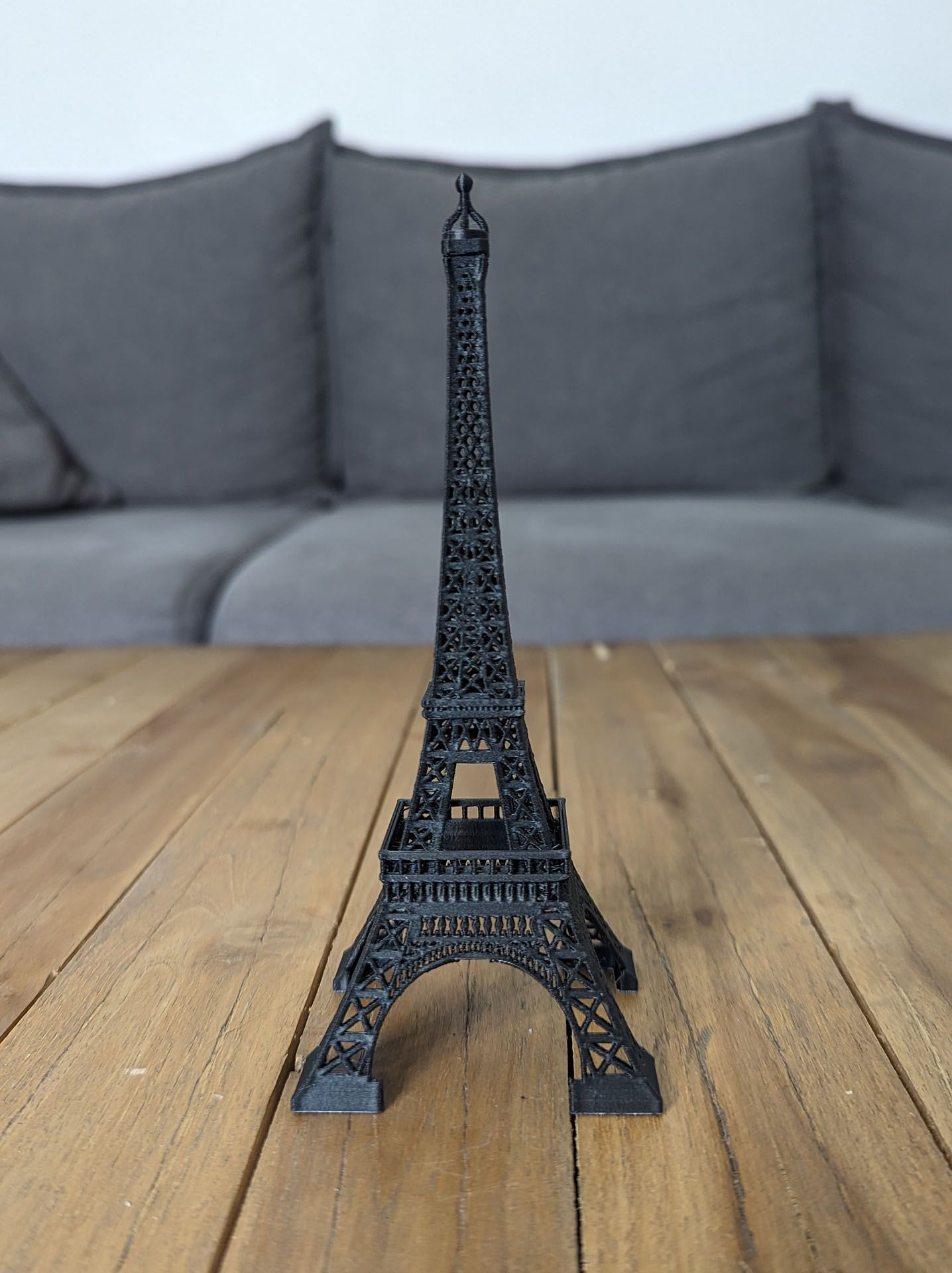

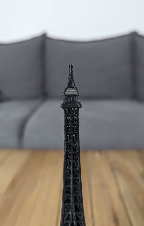

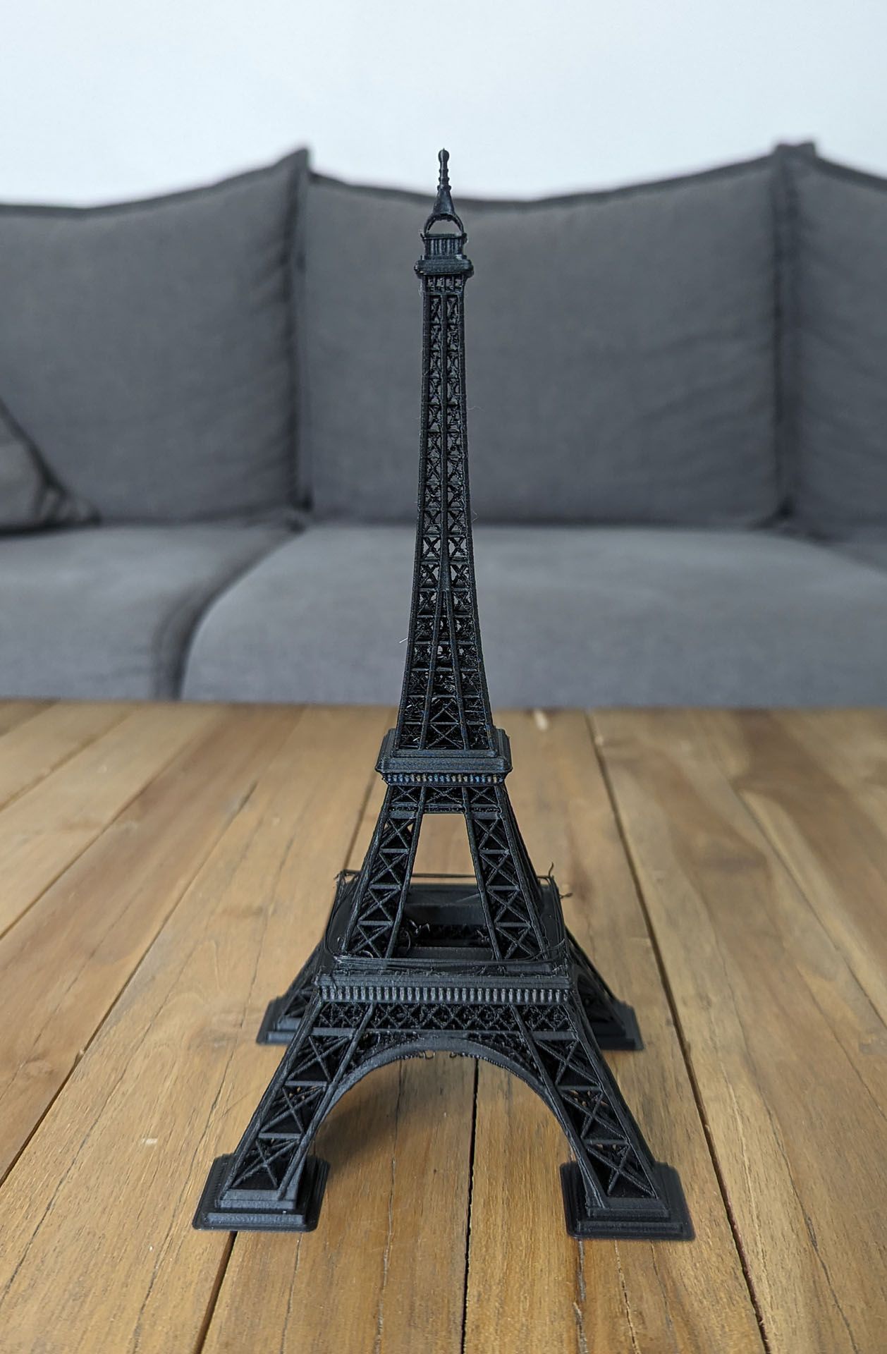

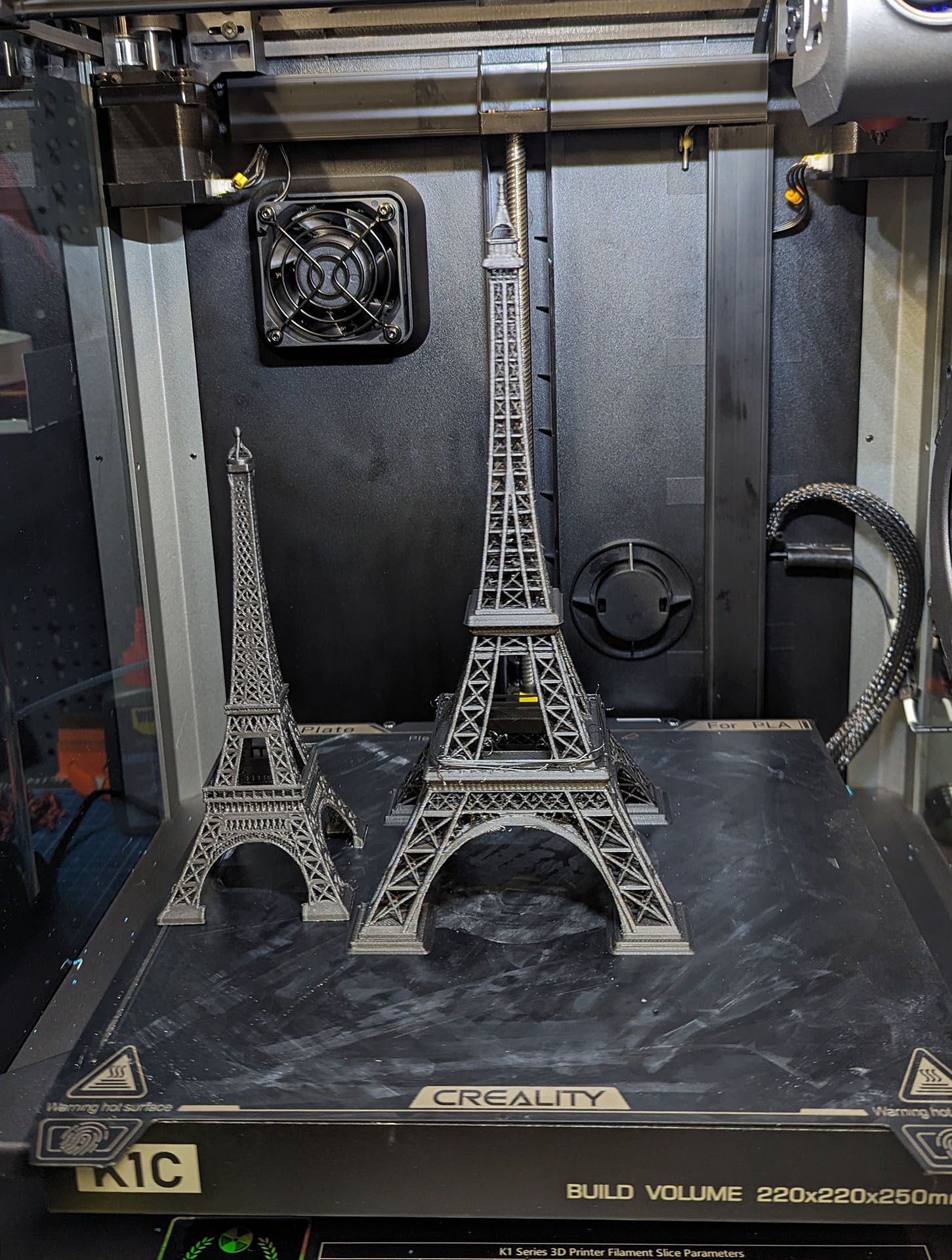

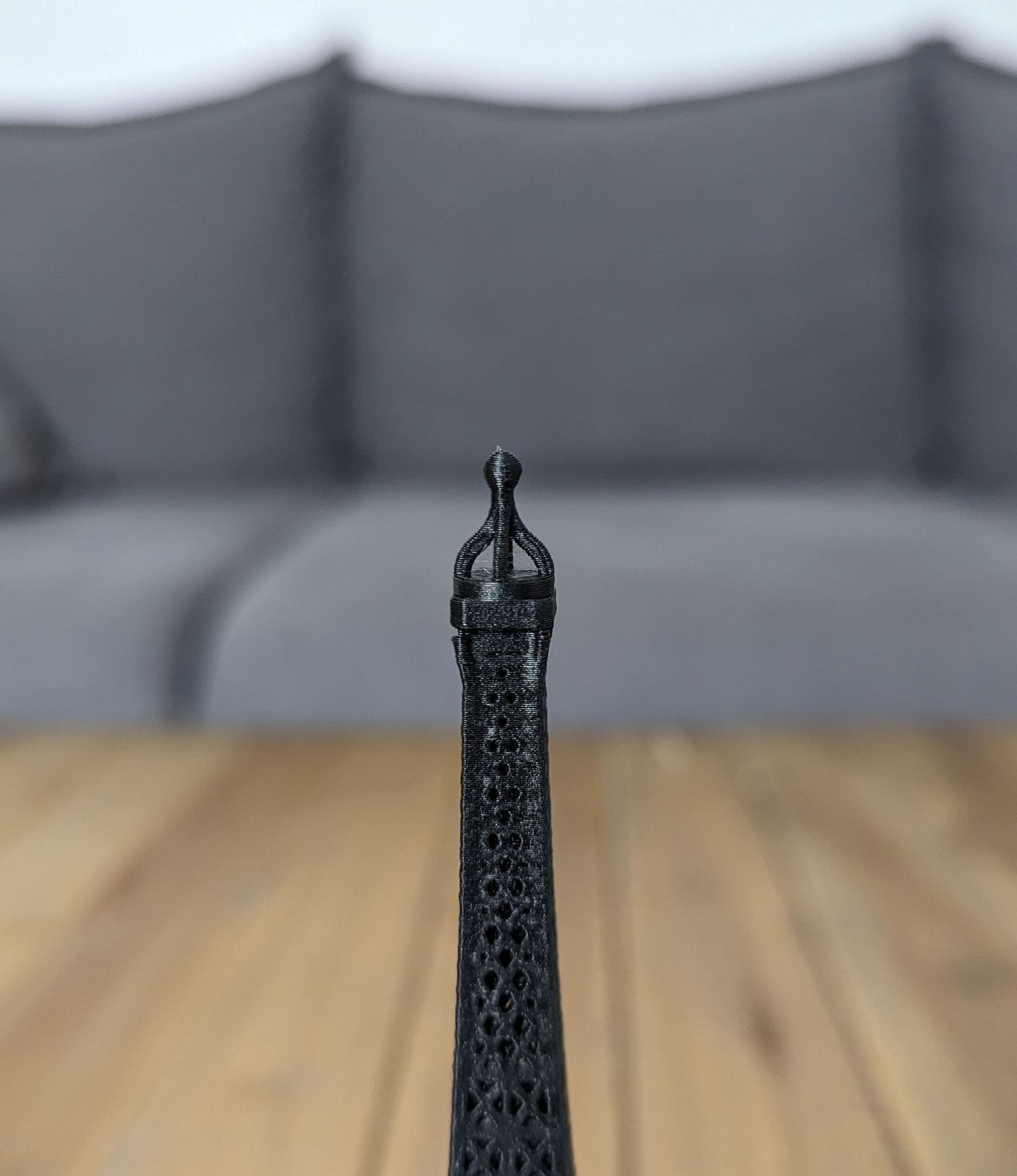

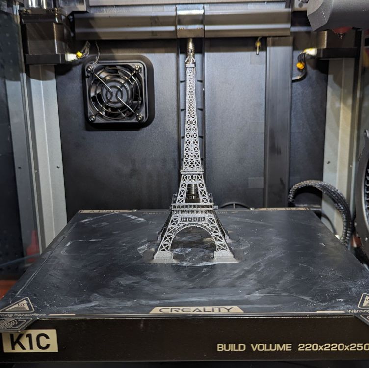

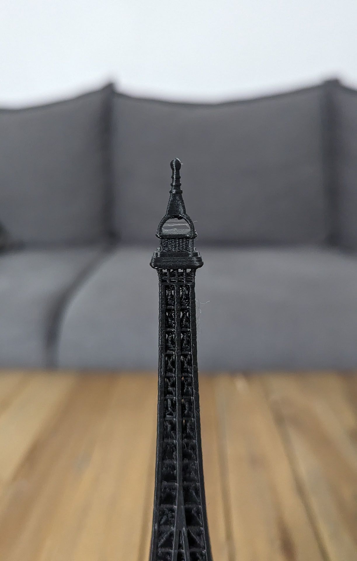

Une "petite" tour Eiffel en 2h22 :

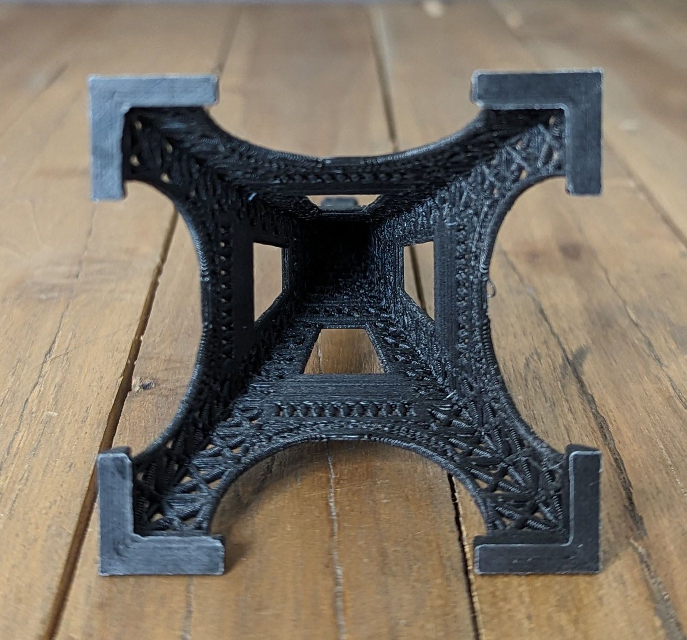

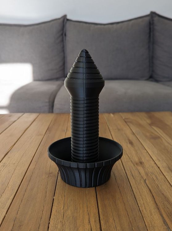

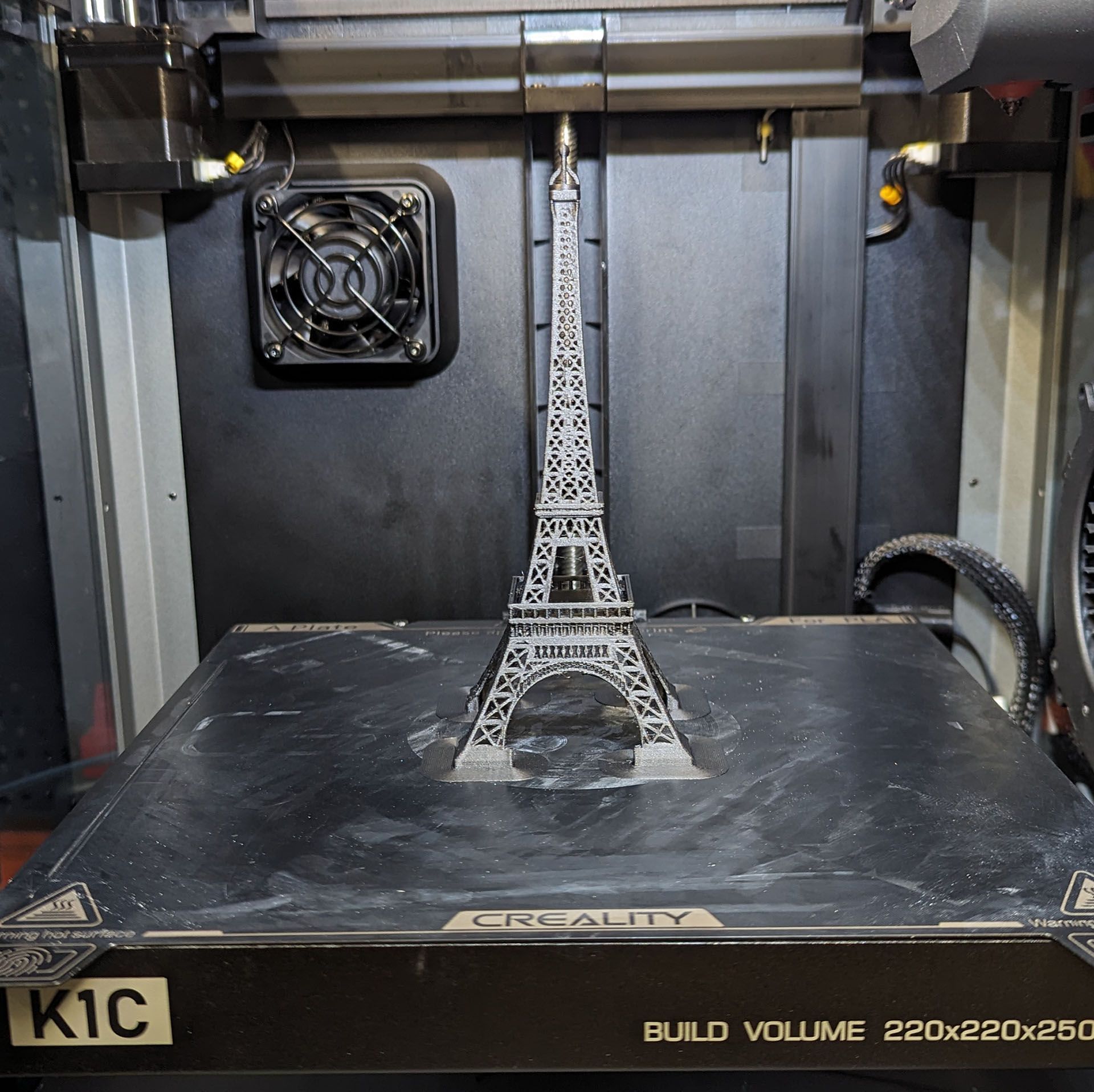

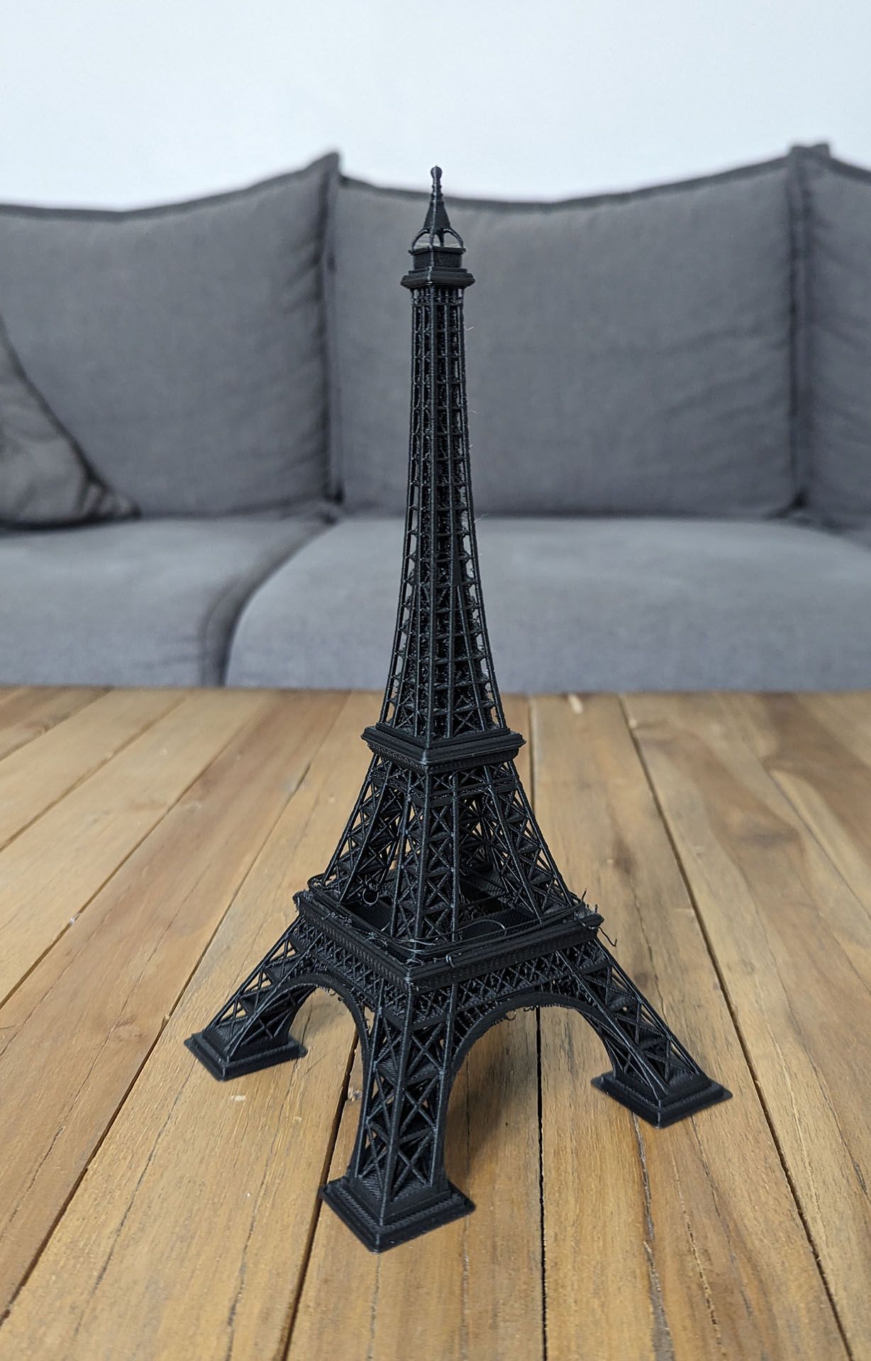

Et une plus grande, plus difficile à réaliser, la même que celle du test de la Bambu Lab A1 Combo, faite en 6h34 :
Grande tour eiffel creality k1c - 003.jpg Grande tour eiffel creality k1c - 002.jpg
Avec son timelapse de réalisation :

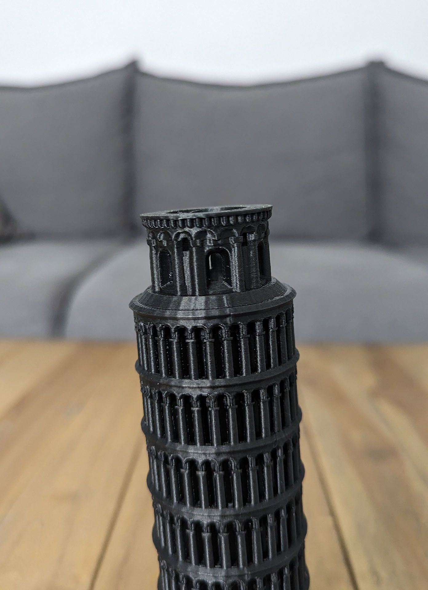

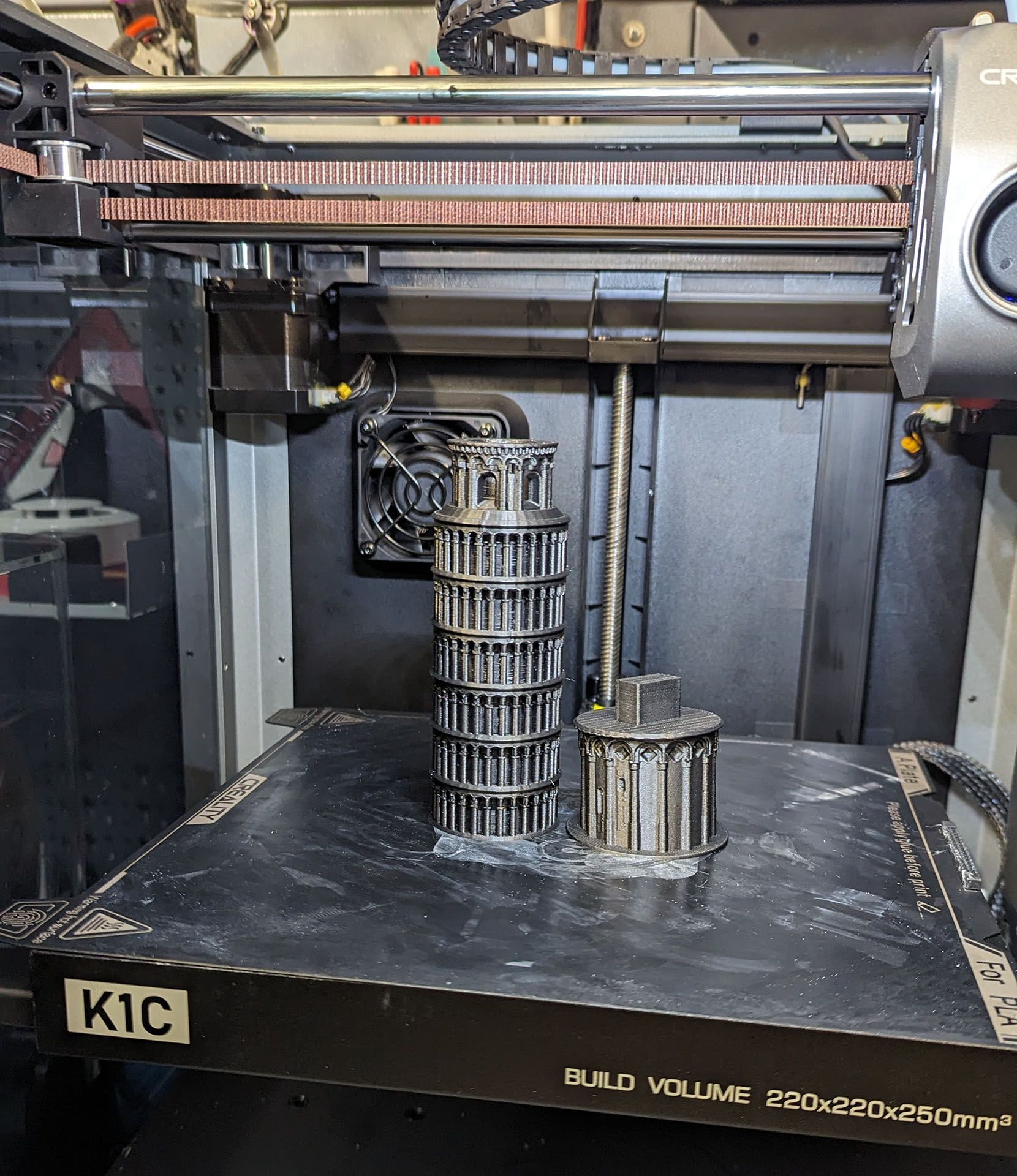

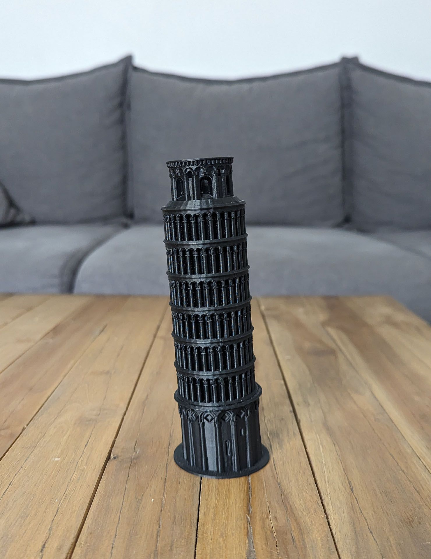

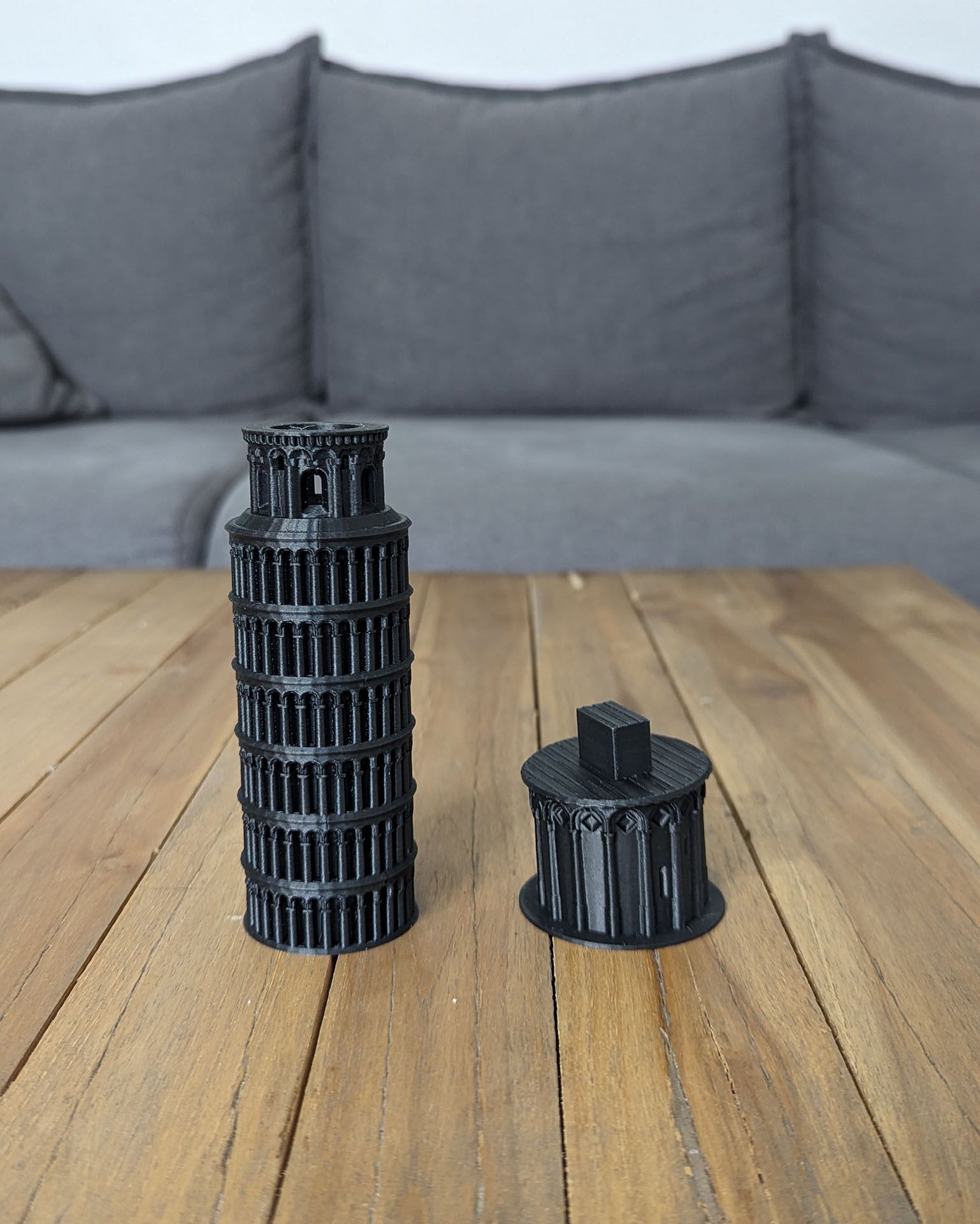

Et pour finir, une tour de Pise en 2 parties imprimées en même temps en 4h11 :

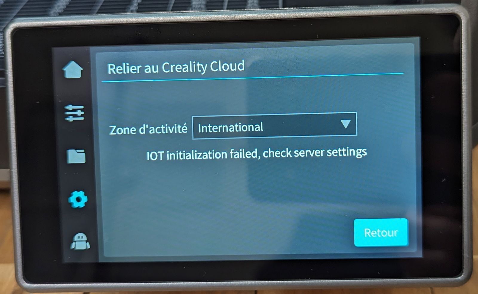

Le 06/01/2024 at 14:30, Motard Geek a dit :
il semble que le Cloud de Creality a des petits soucis en ce moment
( Plusieurs utilisateurs on mentionné cela dans le fil "community" sur Creality Cloud
et "CyrilHolland" ( https://www.crealitycloud.com/user-profile/9631304319 ) le "Chief User Experience Officer at Creality Cloud" a fait un petit message
https://www.crealitycloud.com/post-detail/659b6b682063ad89b7c11ef5
... donc c'est normal ... car leur Cloud se trouve temporairement indisponible.

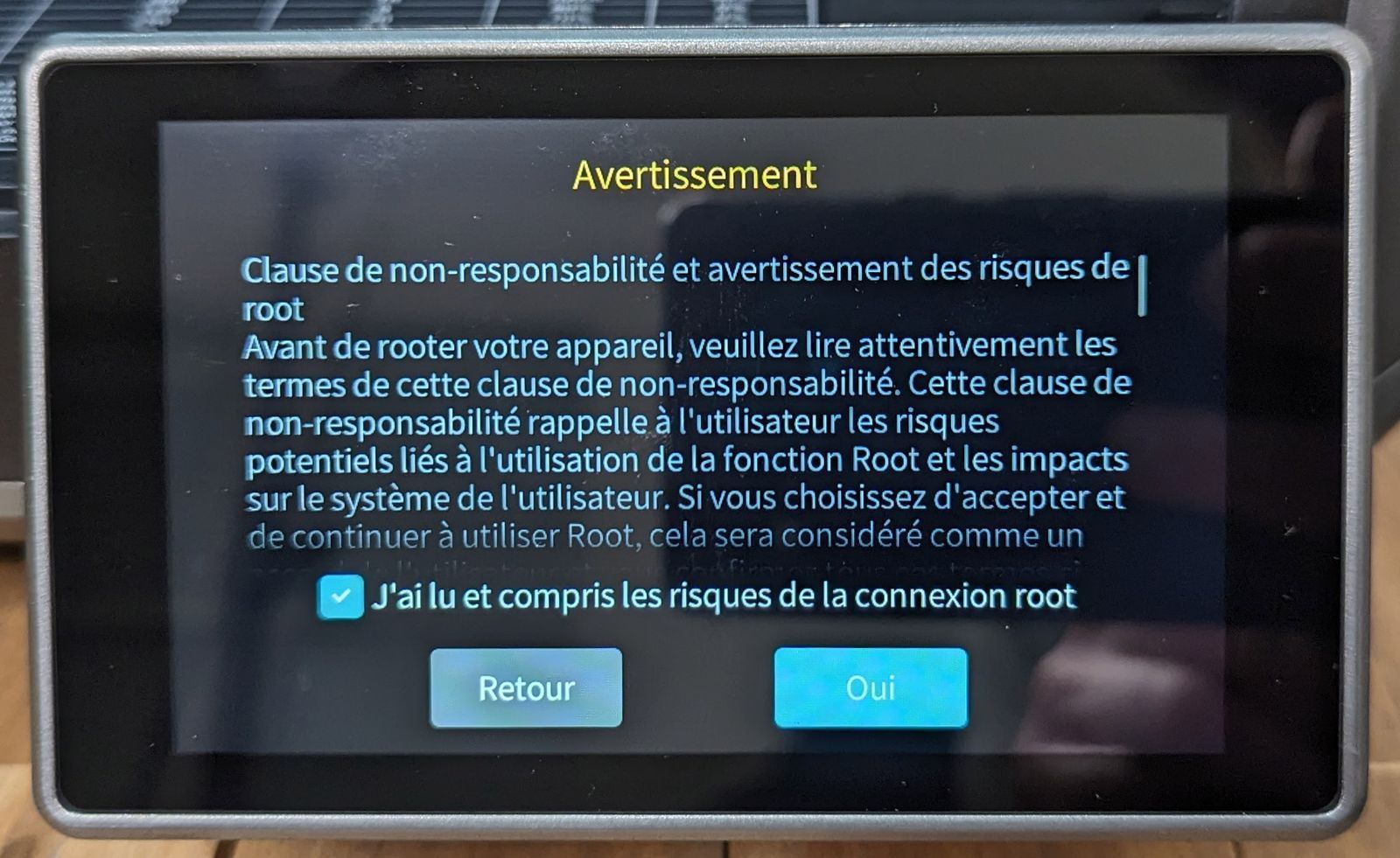

Sinon c'est cool d'avoir l’accès root 🙂 (dommage le mot de passe "creality_2023" ne passe pas sur ma KE...)

Ce n'est pas le même mot de passe que sur la SonicPad (csxw…) 😉

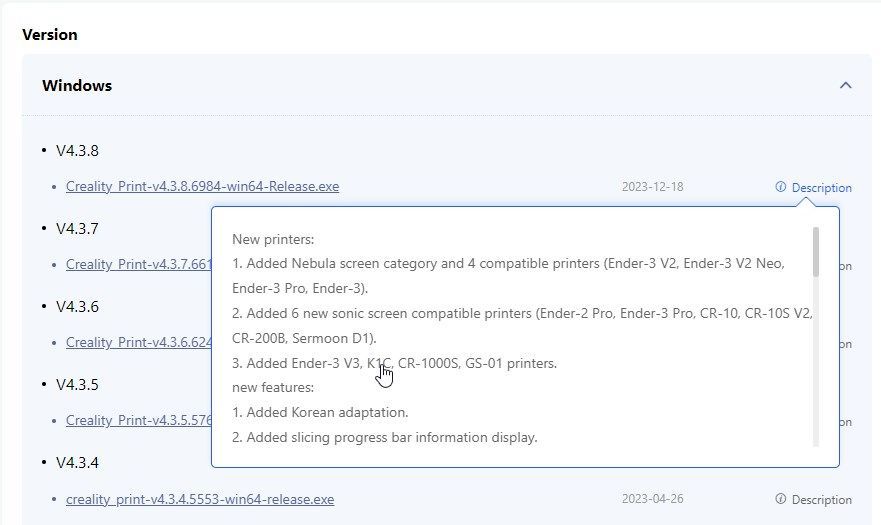

J'ai fait le boulet, Creality Print version 4.3.8 intègre bien la K1C :
Il fallait juste ajouter la K1C (je m'attendais à la voir directement) 😄
Mais ceci dit, à 3 lignes près, c'est exactement le même profil que la K1, pas d'impact sur mes premiers tests donc :

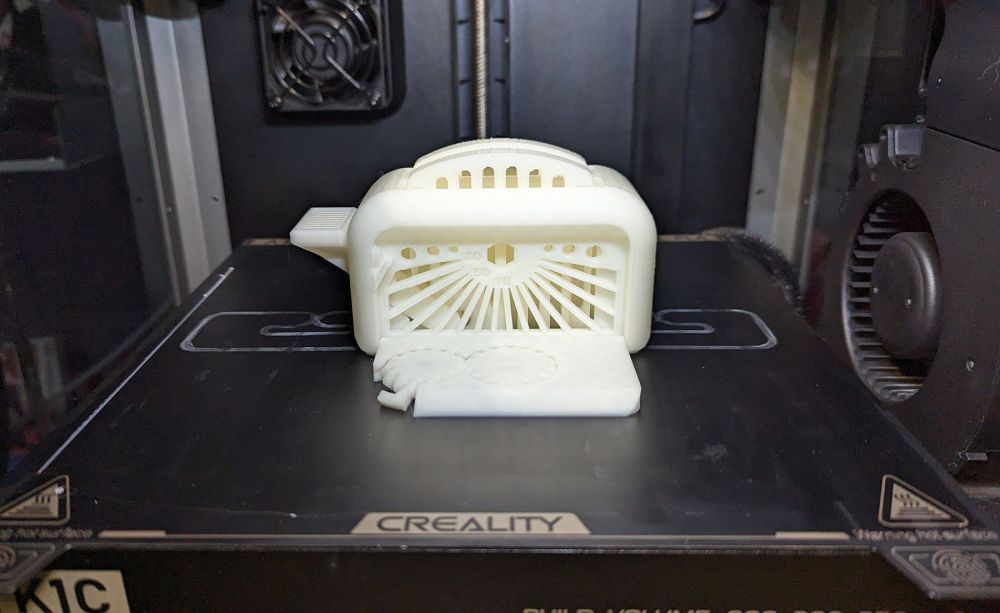

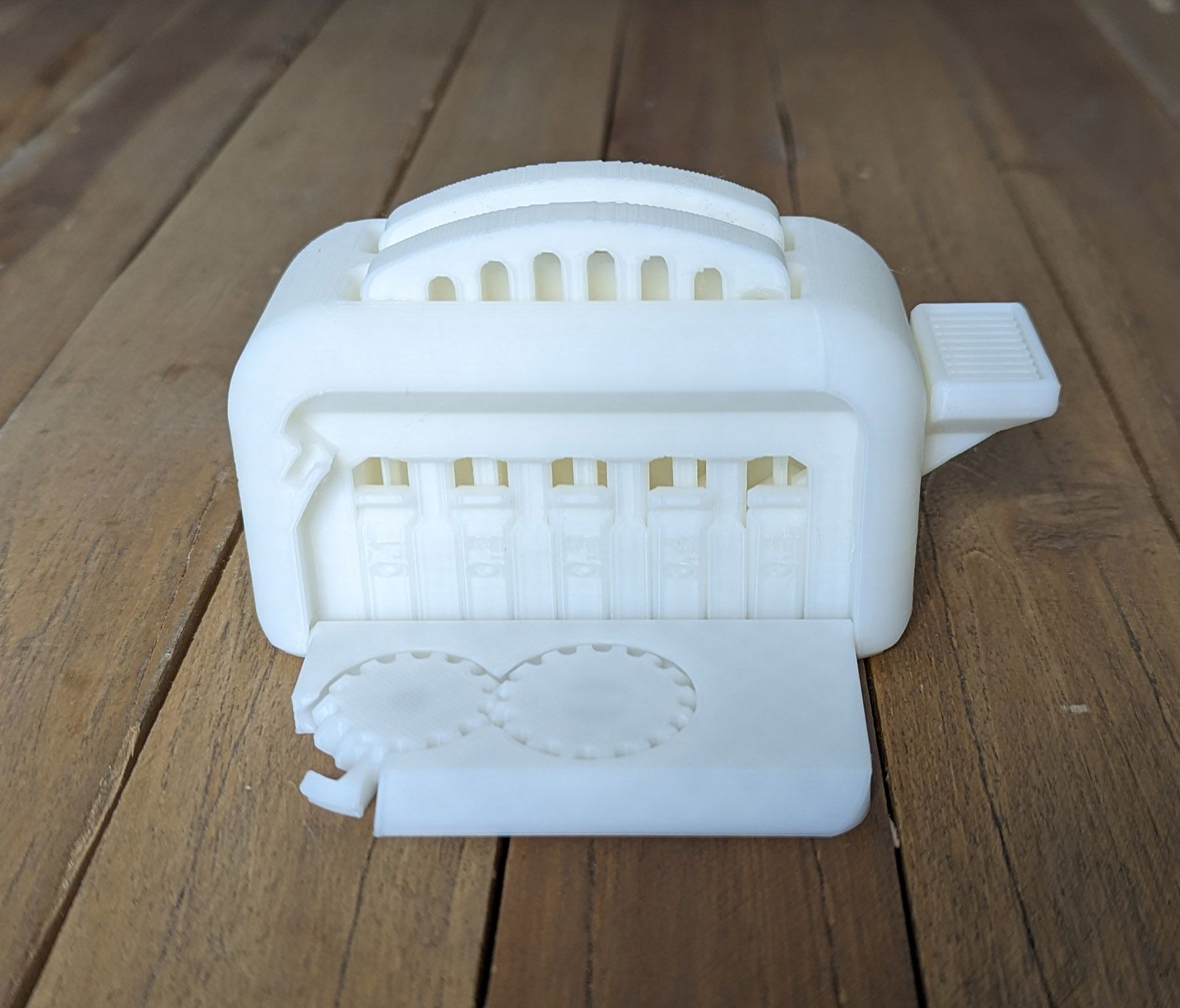

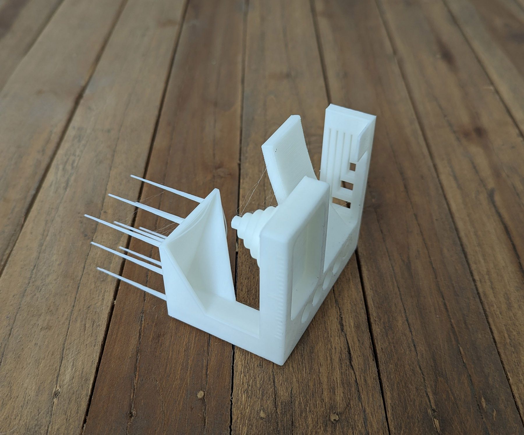

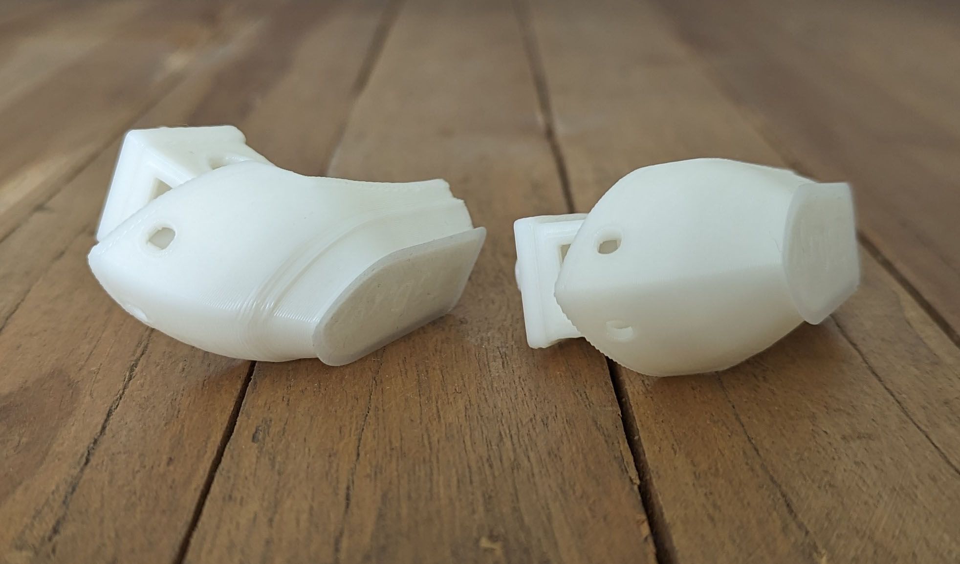

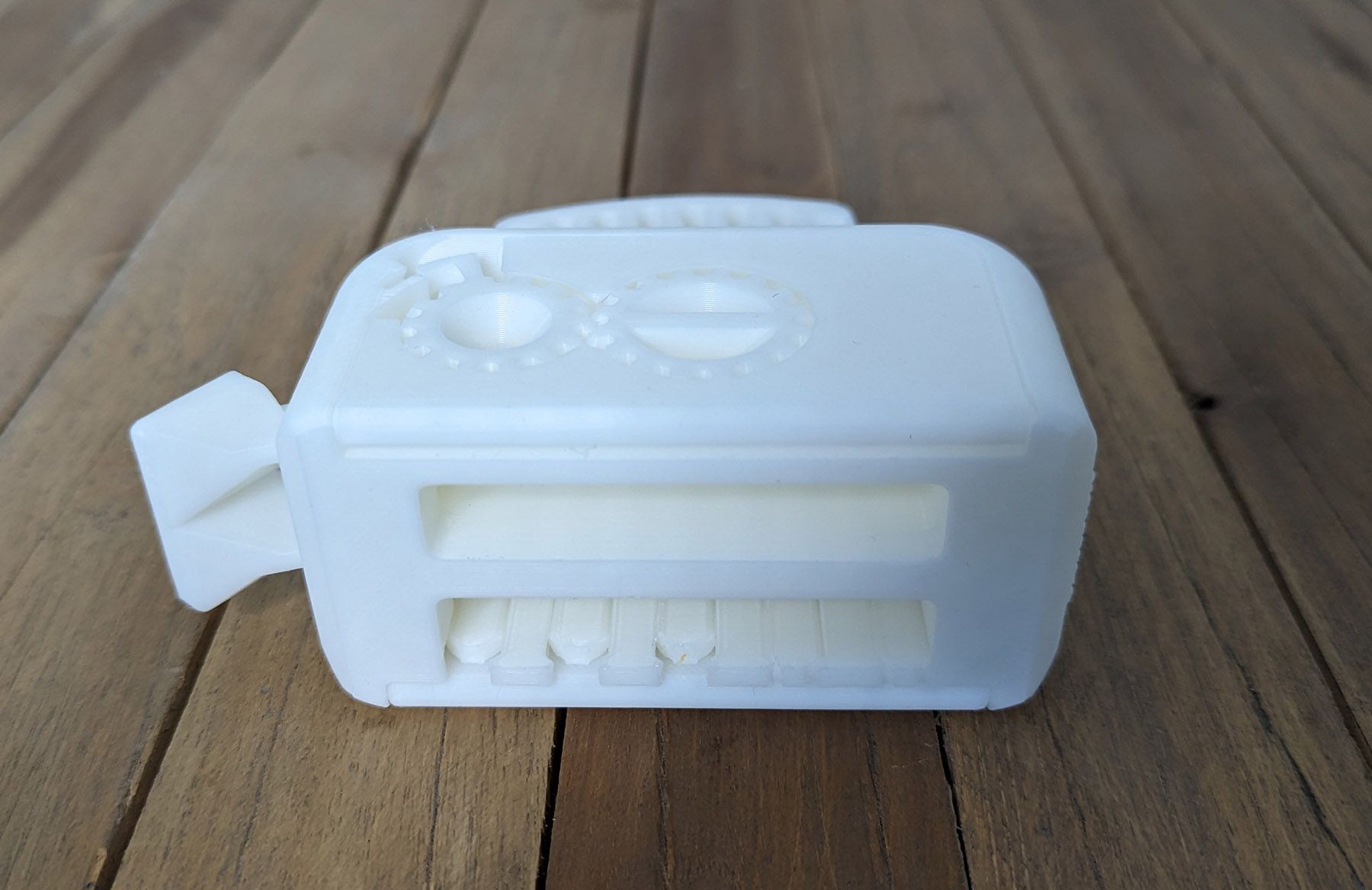

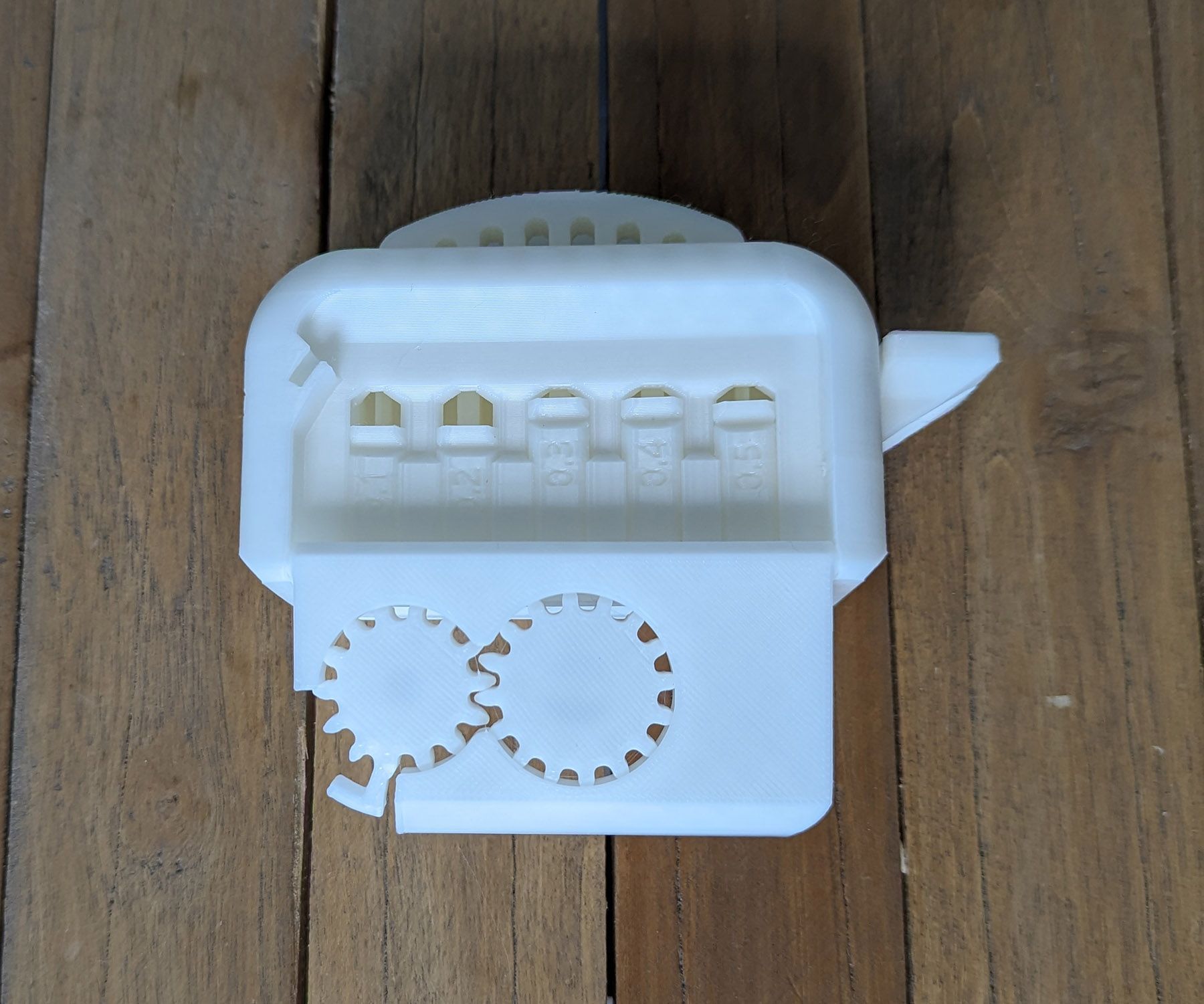

J'ai rajouté le Speed Test et le Torture Toaster au message des prints en PLA, c'est plutôt pas mal !

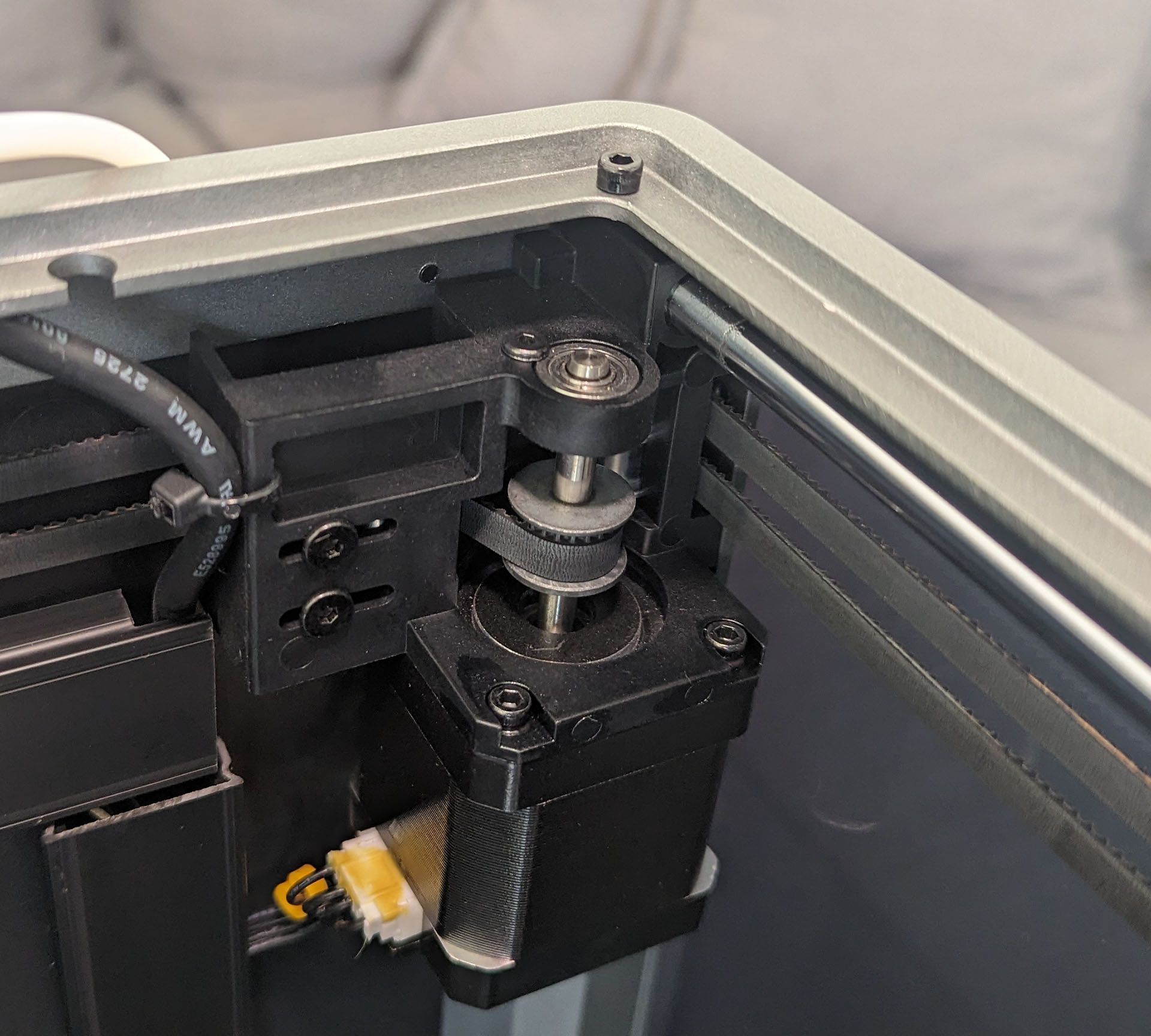

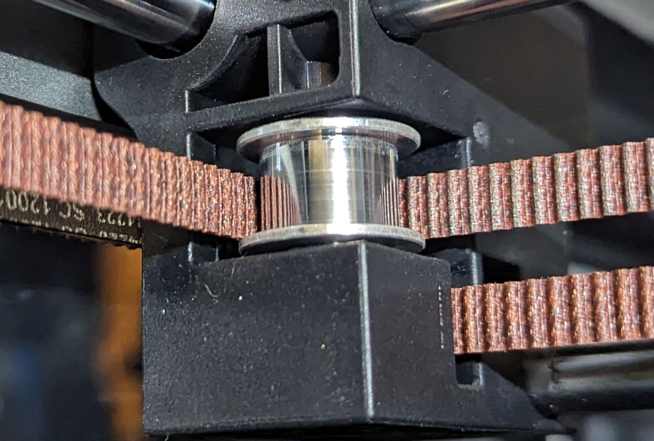

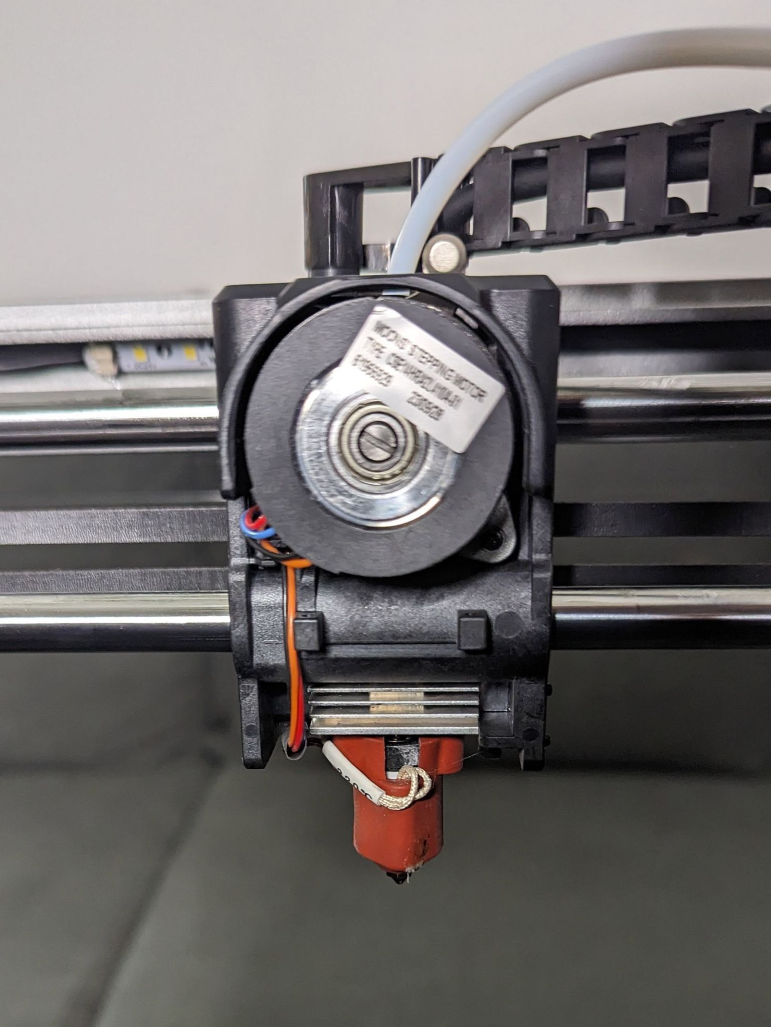

Il semblerait qu'ils aient changer les poulies pour reduire les problème de VFA, tu as des photos des poulies ?
Le mot de passe root est bien creality_2023, c'est le même firmware pour toutes les K1 donc techniquement le même mot de passe.
Lien vers le commentaire
Partager sur d’autres sites
Il y a 9 heures, Guilouz a dit :
Oui je l'ai testé évidemment 🙂
Elles ont pas l'air d'avoir changé les poulies, j'avais lu qu'elles étaient plus petites mais au vue de la photo ça a pas l'air.
Tu as la K1 pour comparaison ?

Contrairement à la K1 je n'ai eu aucun problème d'extrusion, donc je n'ai pas été amené à démonter l'extrudeur.
Cependant, il faudrait surtout savoir si Creality vend le tout métal comme l'absence de PTFE ou des engrenages en métal 🤔
J'ai donc regardé l'extrudeur de plus près, on est bien sur des engrenages en plastique mais le tube PTFE a bien laissé place à un heatbreak full metal :
J'en ai profité pour prendre une photo des poulies crantées qui sont belle et bien plus petites :

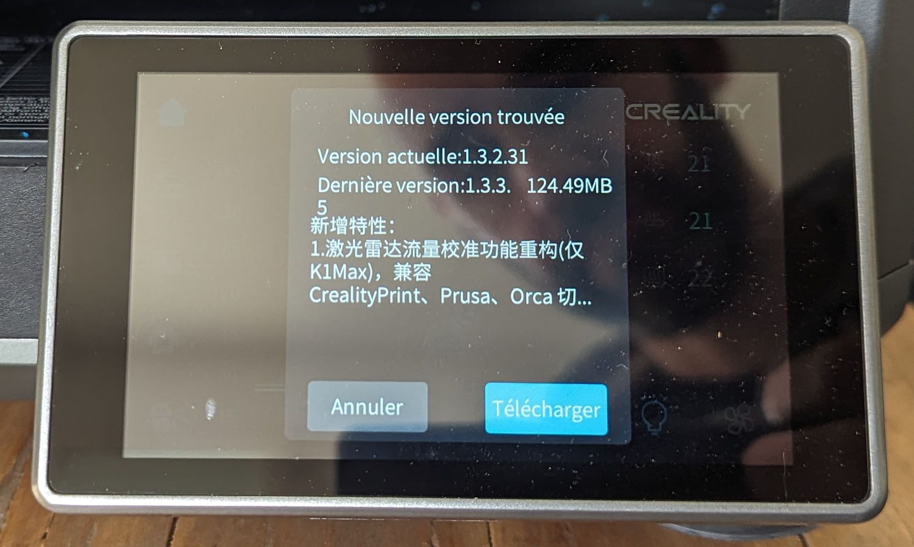

J'ai voulu lancer un Benchy pour mesurer le bruit et surtout tester le mode silencieux dont on m'a indiqué la procédure en commentaire sur la vidéo YouTube et j'ai eu le droit à une mise à jour :
Le firmware date du 26 et on peut retrouver le changelog sur le site officiel :
Citation
New Features:
1.AI LiDAR Motion Advance restructured(Only K1 Max), compatible with CrealityPrint, Prusa, Orca slicers, supports calibration for harder materials like PLA/PETG/ABS.
2.Support for print speed adjustment, speed modes include Silent, Stable(50%), Standard(100%), and Ultrafast (125%).
3.New Expert Mode settings, supporting adjustments to flow and Z-axis offset during printing, supports nozzle PID calibration.
4.Support Exclude Objects .
Firmware Optimization:
1.Optimized filament detection logic.
2.Updated logic for the chassis fan, no longer controlled by chamber temperature when starting printing.
3.Added Korean language to firmware.
4.Added filament status display on the home page.
Bug Fixes:
1.Fixed frequent UI crashes during object exclusion printing, causing black screen restarts.
2.Fixed inconsistency in maximum hotbed temperature between web and screen interfaces.
3.Fixed issue where the app did not display monitoring video when system synchronization failed.
4.Fixed the issue where abnormal print file names did not exit the print task.
On peut y lire où se trouve ce fameux mode silencieux, c'est un mode "lent" qui se règle donc dans la vitesse d'impression 🙂
EDIT :
@PPAC  j'ai MAJ l'article du test sur le blog au sujet de l'extrudeur et du mode silencieux :

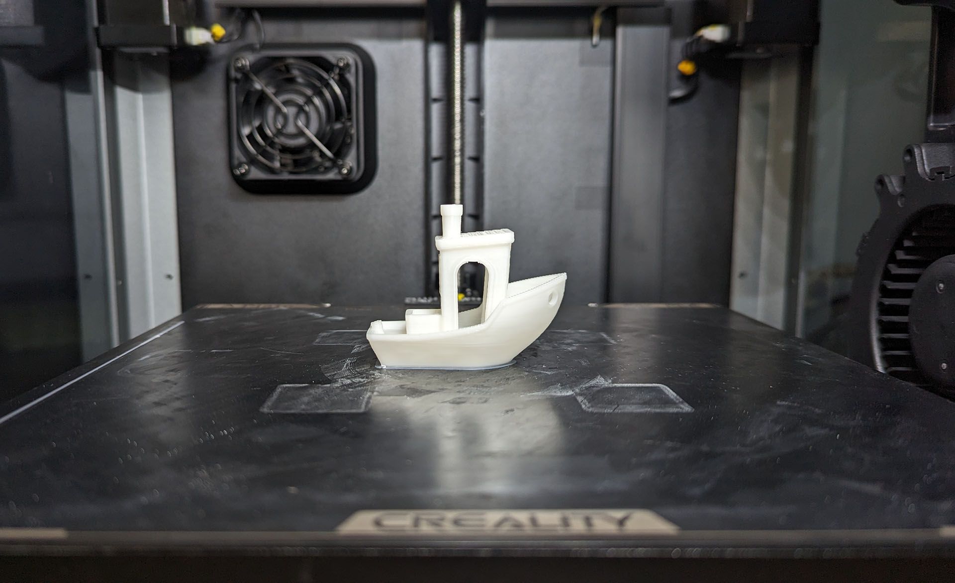

Y'a définitivement un problème avec ce mode silencieux... Suite à un commentaire sur TikTok, j'ai refait le Benchy de la clef USB en activant le mode silencieux dès le début. On passe de 17 minutes à 28 minutes. C'est raisonnable à l'échelle du Benchy sauf que niveau qualité 😱
Problème mode silencieux Creality K1C - 002.jpg Problème mode silencieux Creality K1C - 003.jpg
Je précise que j'ai REFAIT le benchy full speed juste après, ce n'est donc pas un problème lié à la machine mais au mode silencieux 😞
