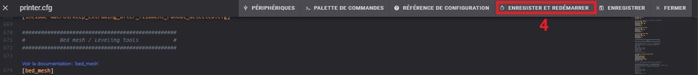

Le mesh est à combien de point par défaut ?
5x5

Pour cette modification, pas besoin de se connecter en ssh sur la machine.
Directement dans l'interface Web (Fluidd / Mainsail), tu peux accéder au fichier printer.cfg pour l'éditer, section [bed_mesh], paramètre «probe_count» :
fluidd-configuration-1.jpg.3cfe9560530df9ce32f181bd5363a034.jpg  fluidd-configuration-2.jpg.62b877a9118a10c582cc4ad958ddee2f.jpg
