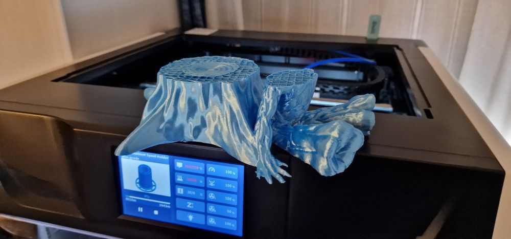

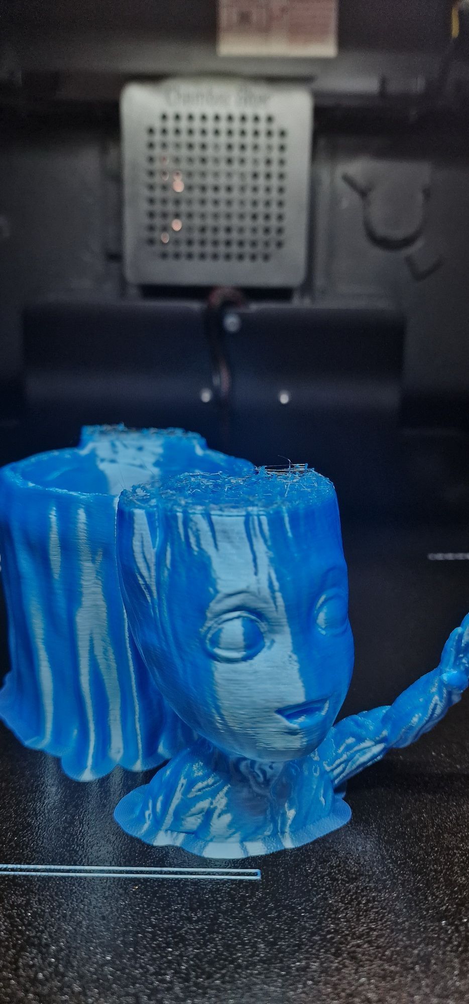

Suite à un problème avec mon extrudeur à l'époque.
Il est possible de récupérer la pièce par une petite manipulation que l'on m'avait indiqué (je crois que c'était @fran6p)
IL suffit de calculer la hauteur de la pièce qui a été imprimée, puis d'effectuer une découpe via le slicer.
Sauvegarder et imprimer la partie non imprimée, effecteur un collage par la suite
OupsArrt.thumb.jpg.aef7712995ed977b4e2fbcebaa977d93.jpg GrootV5.thumb.jpg.dde8b9714d0706bd03e95b11659c7d7b.jpg
colle utilisée ^SADER Colle spécial matériaux Plastique rigide"

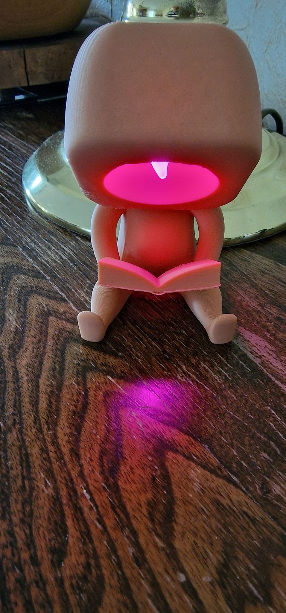

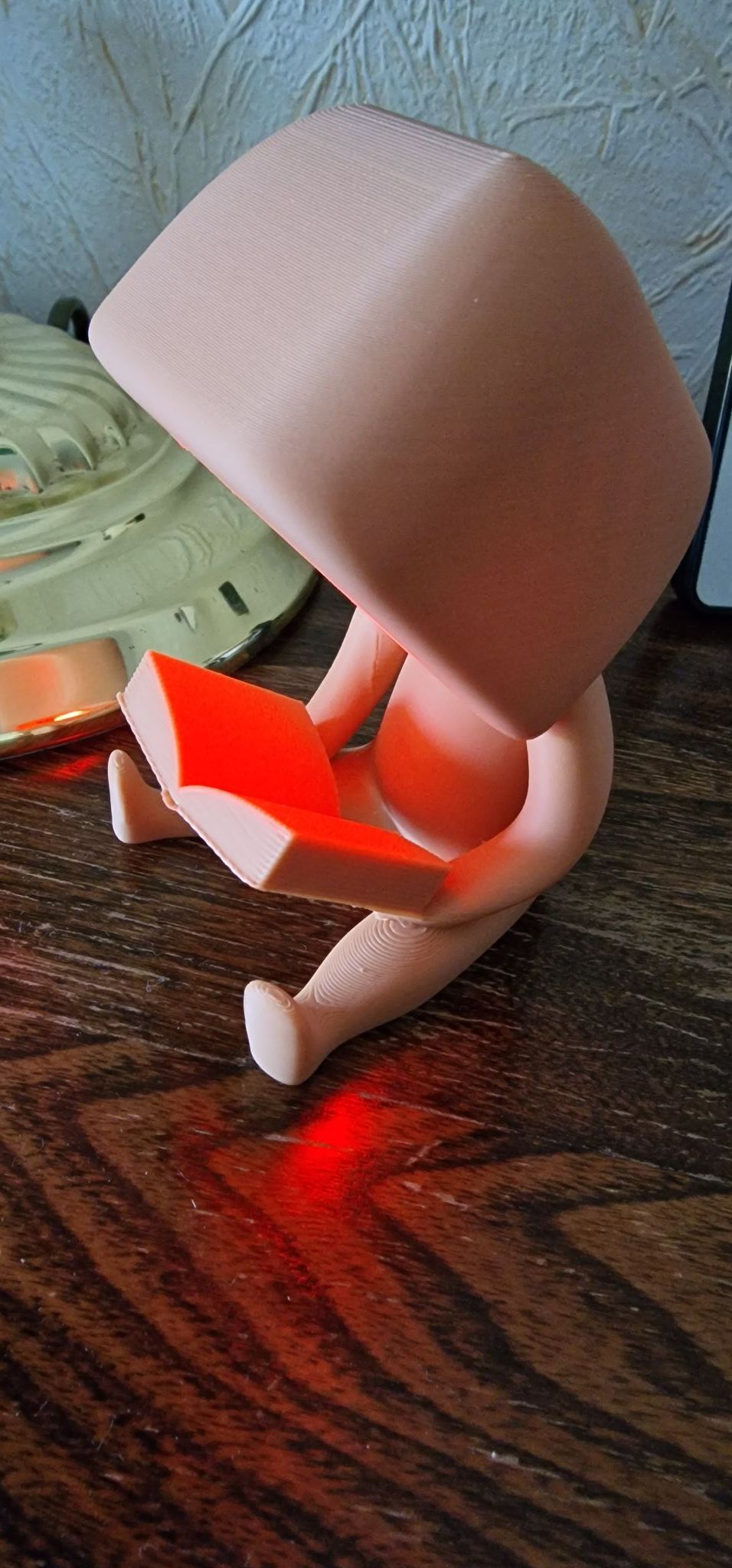

Un test pour savoir si mon ancien système refonctionnait correctement 😉
20250704_183914.thumb.jpg.c8db8bc289cfaa3f7416e7335b7dd894.jpg 20250704_183902.thumb.jpg.84412309ccf707a827980a0135522064.jpg
Oups le lien de cette impression: ici

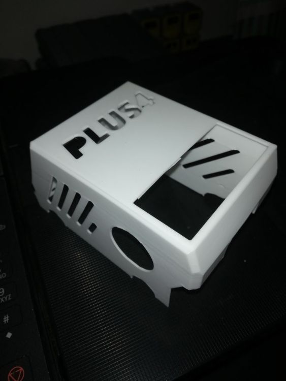

pour la partie arrière de la tête de la Plus 4 j'ai imprimé ça en Polycarbonate fibres de carbone
