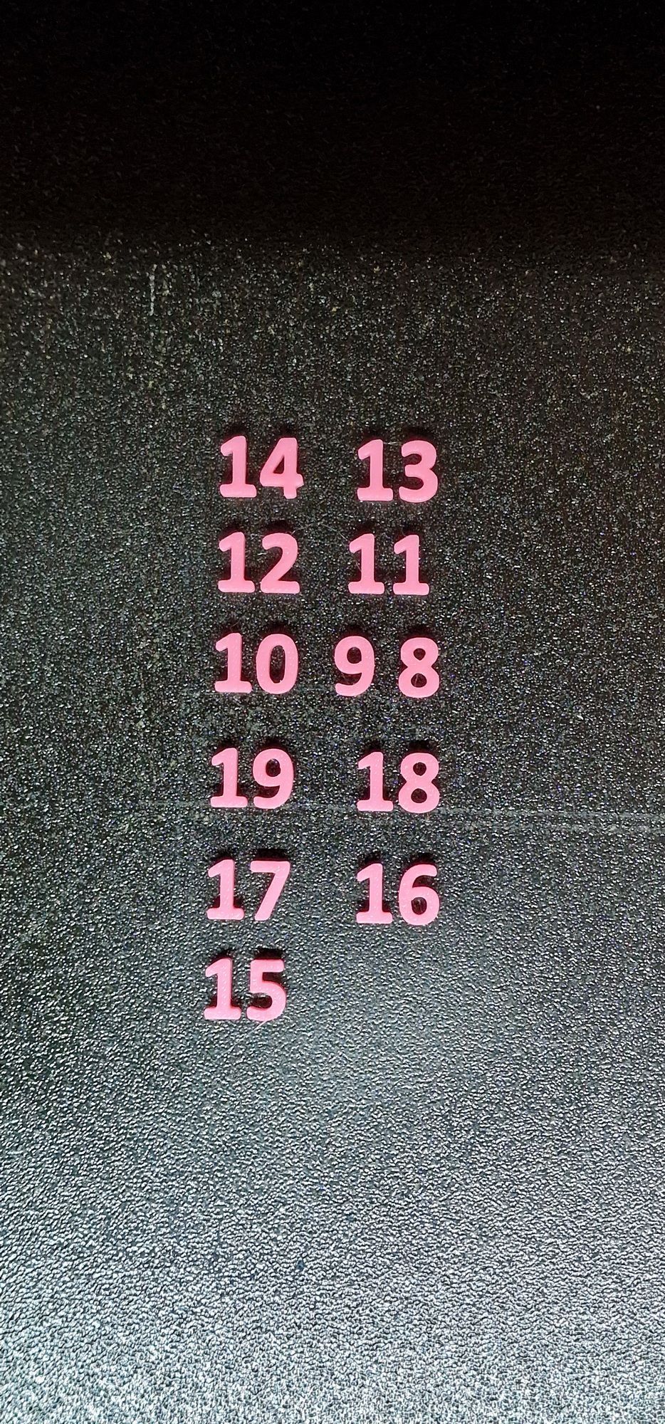

pjtlivjy Posté(e) Février 21, 2025 Posté(e) Février 21, 2025 petite impression en TPU sur la Plus 4, couche de 0.16 mm pour mes hygromètres

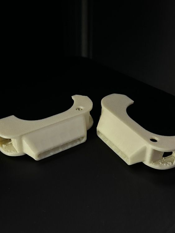

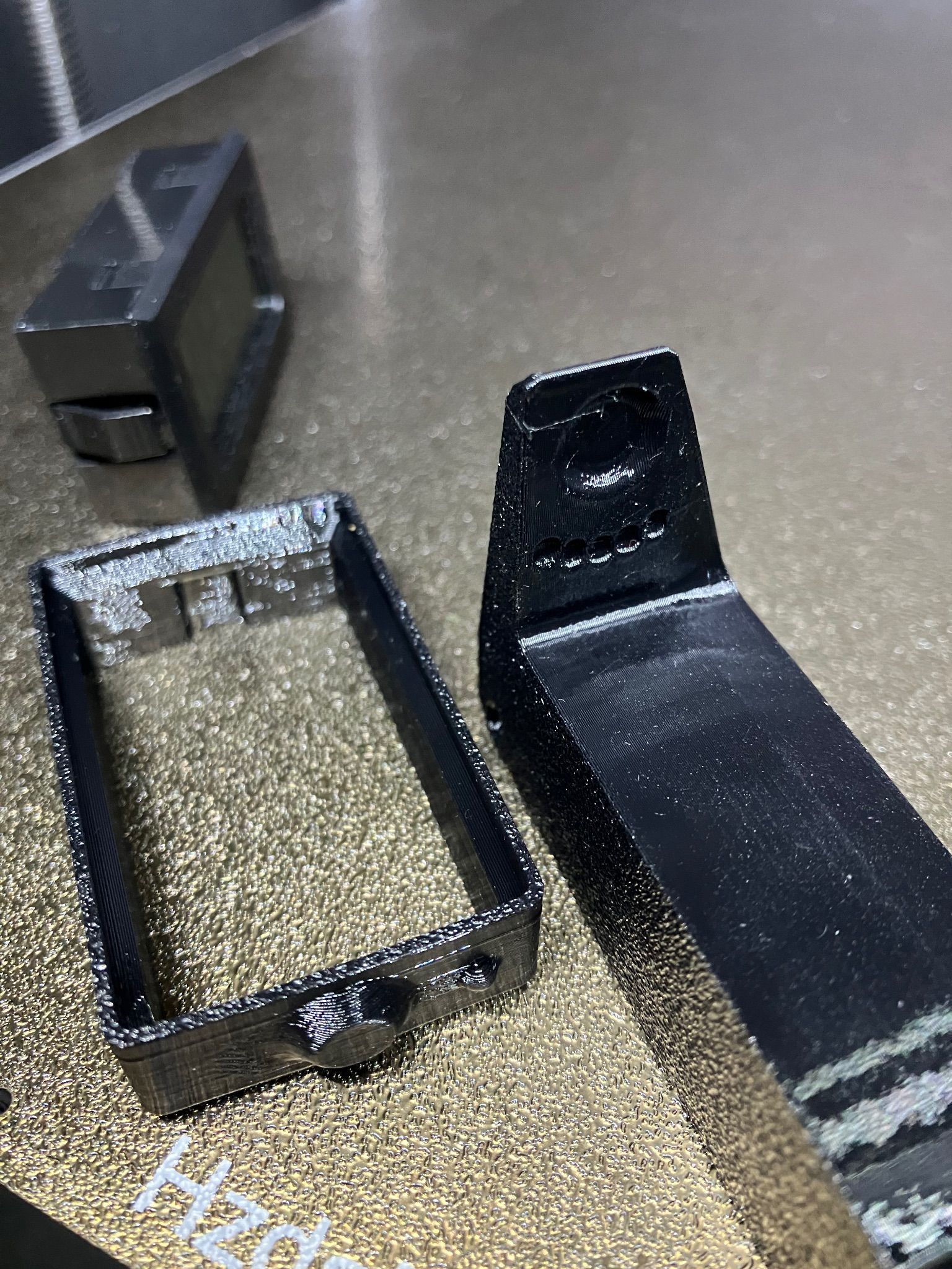

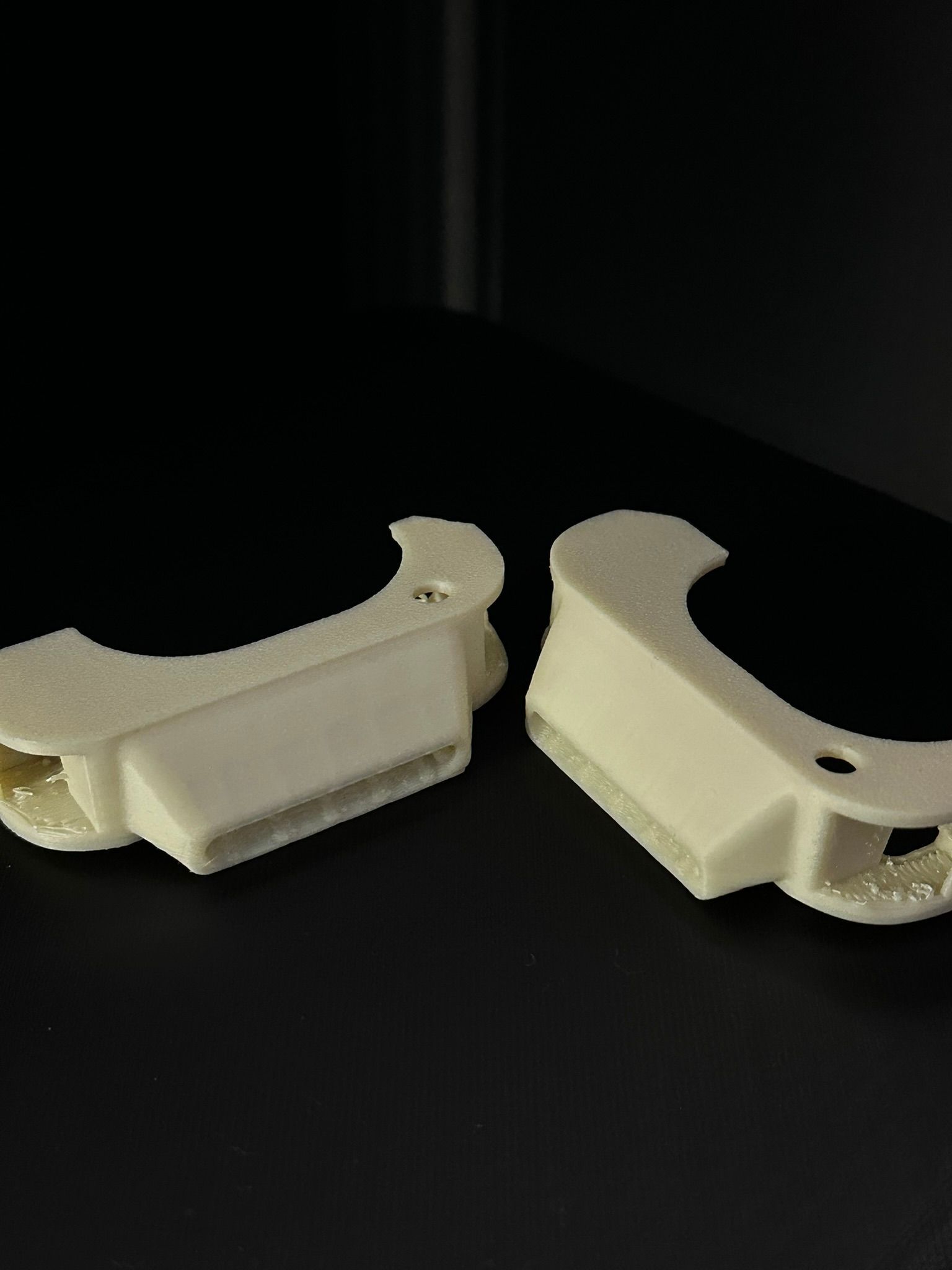

Moucklee Posté(e) Février 22, 2025 Posté(e) Février 22, 2025 (modifié) Une petite impression en ASA Naturel de chez ArianePlast. 260° Bed 100° caisson 60° Modèle Fan Duct de @Guilouz pour Flsun V400 Quels que petits réglages à revoir au niveau des interfaces de support qui ont du mal a ce retirer, mais dans l'ensemble c'est très bon. Modifié (le) Février 22, 2025 par Moucklee 1 1
pjtlivjy Posté(e) Février 22, 2025 Posté(e) Février 22, 2025 Il y a 9 heures, Moucklee a dit : Quels que petits réglages à revoir au niveau des interfaces de support qui ont du mal a ce retirer, mais dans l'ensemble c'est très bon. c'est là ou le multifilament de la PLUS4 va venir nous aider j'ai tendance à couper les pièces et à les coller 2

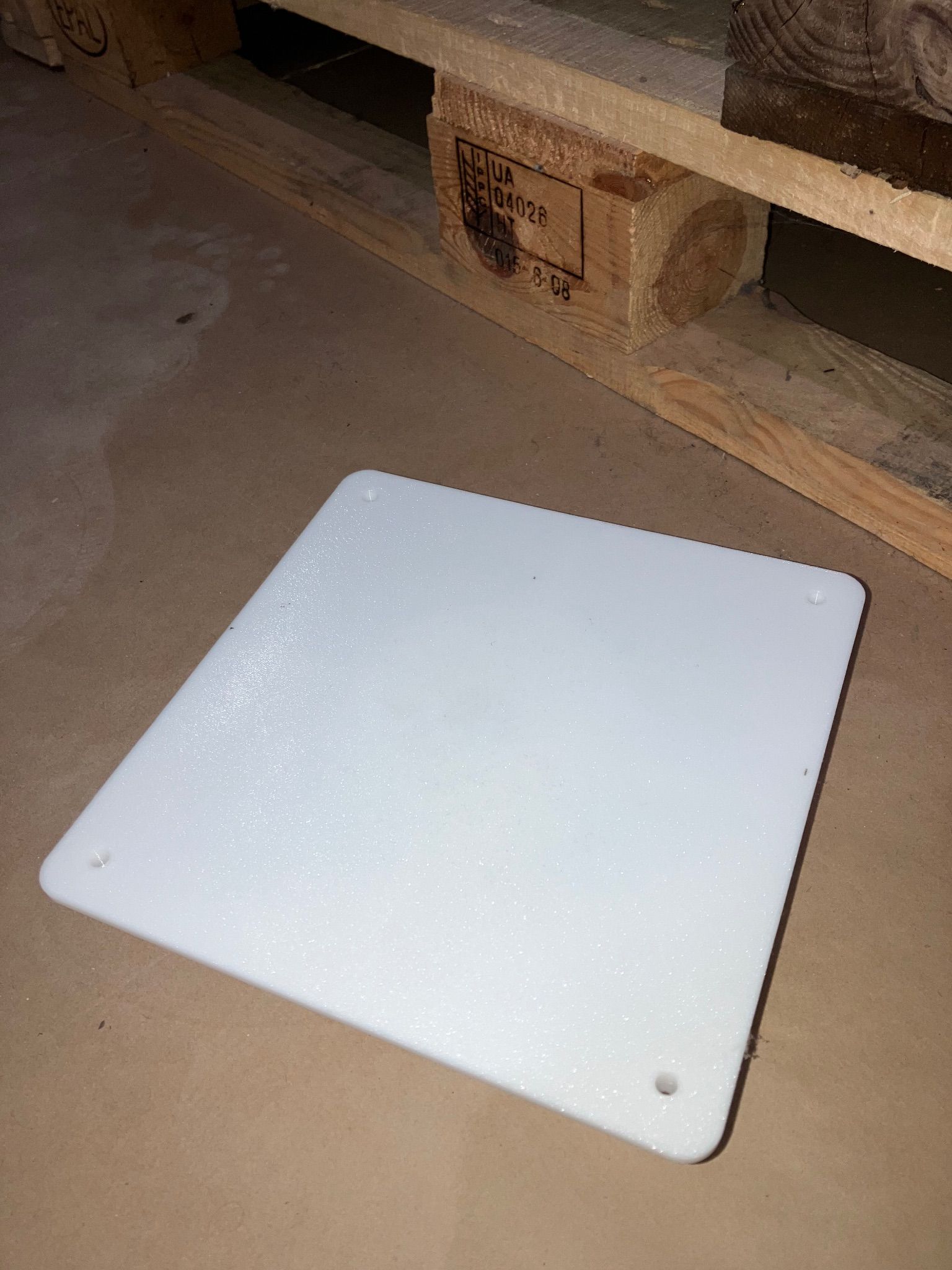

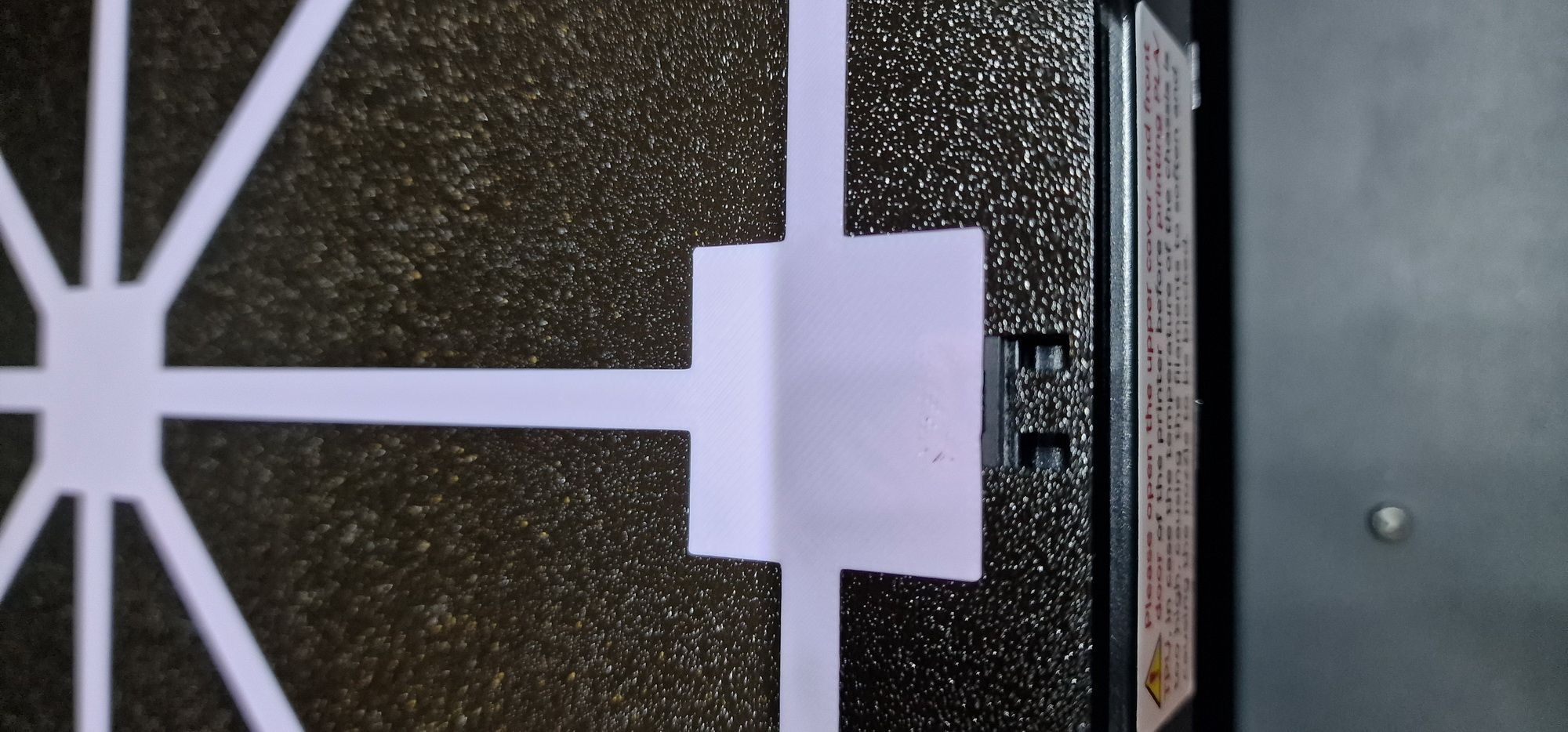

pjtlivjy Posté(e) Février 23, 2025 Posté(e) Février 23, 2025 un petit plateau en ABS, couche de 0.2 mm, remplissage à 100 % 5 1
3xkirax3 Posté(e) Février 24, 2025 Posté(e) Février 24, 2025 Ca fait une belle pièce super propre. Aucun warping pour la base ?
hcl28 Posté(e) Février 24, 2025 Auteur Posté(e) Février 24, 2025 Salut, Pourquoi le remplissage à 100%, je pensais que cela n'était pas nécessaire voire contre-productif d'arriver à 100% 1
jcjames_13009 Posté(e) Février 24, 2025 Posté(e) Février 24, 2025 Belle 1ere couche La base fait qu'elle dimension ?

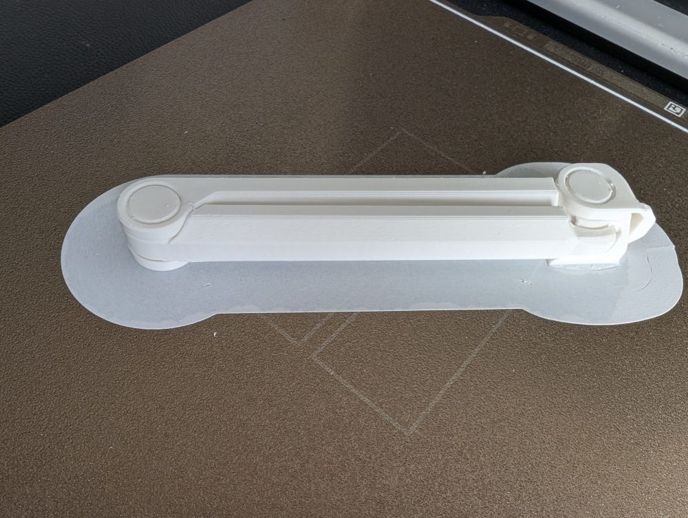

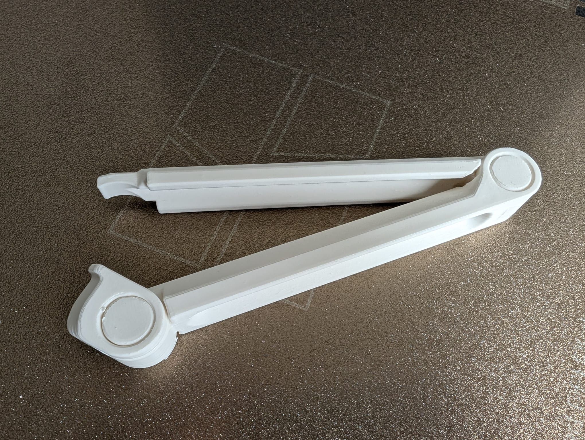

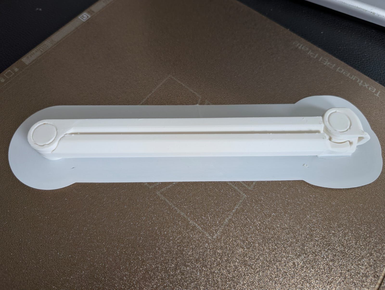

3xkirax3 Posté(e) Février 24, 2025 Posté(e) Février 24, 2025 Impression de 2 pinces à sceller pour vos paquets de céréales préférées. En ABS fraichement séché pour ceux qui suivent le sujet des sécheurs de filament. Le résultat est vraiment sympa. Il faut juste faire attention à casser les petits points de résistance des charnières avant d'ouvrir la pince mais une fois qu'elle est ouverte, le mécanisme est fluide et ça a l'air très costaud. Initialement le design est pour le PLA : 2 1

hcl28 Posté(e) Février 24, 2025 Auteur Posté(e) Février 24, 2025 Bonjour, @3xkirax3 As-tu le liens pour le STL pour la pince à sceller. Merci 1
souriceaux Posté(e) Février 24, 2025 Posté(e) Février 24, 2025 Regarde sur le site de 'cults3d', j'ai imprimé quelques pinces il y a quelque temps https://cults3d.com/fr/modèle-3d/maison/articulated-clamp-for-bag-sealing https://cults3d.com/fr/modèle-3d/maison/pince-a-sac-congelation 1 1

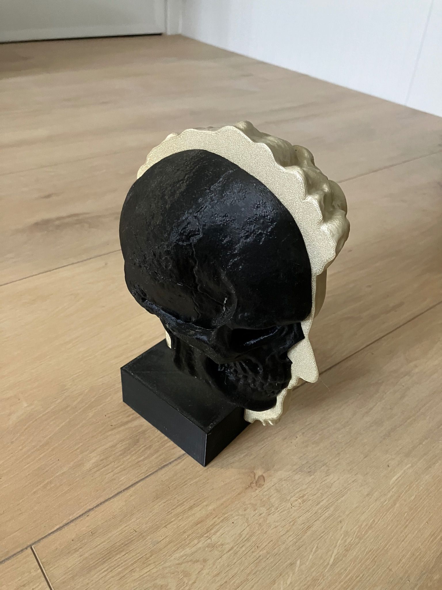

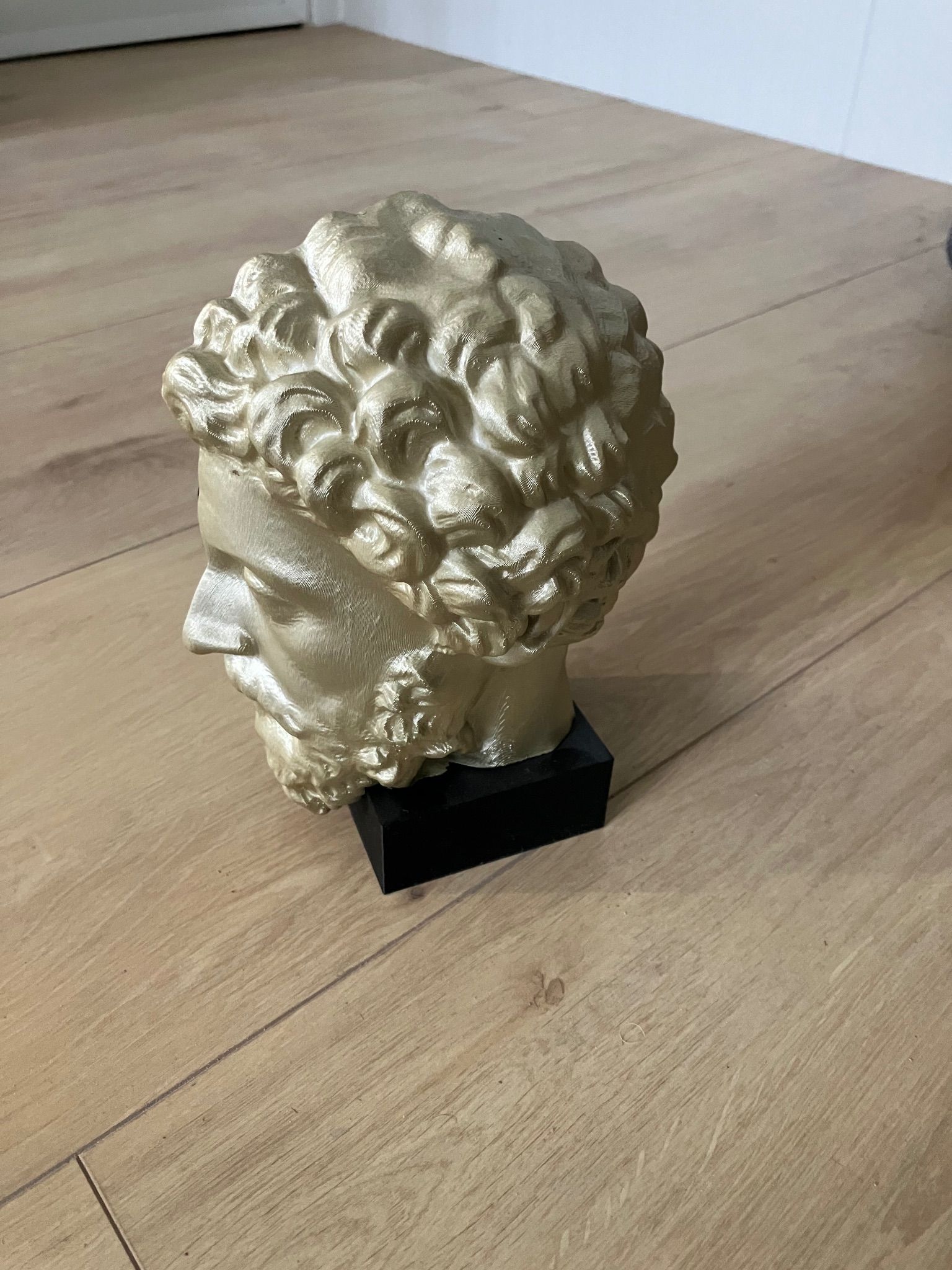

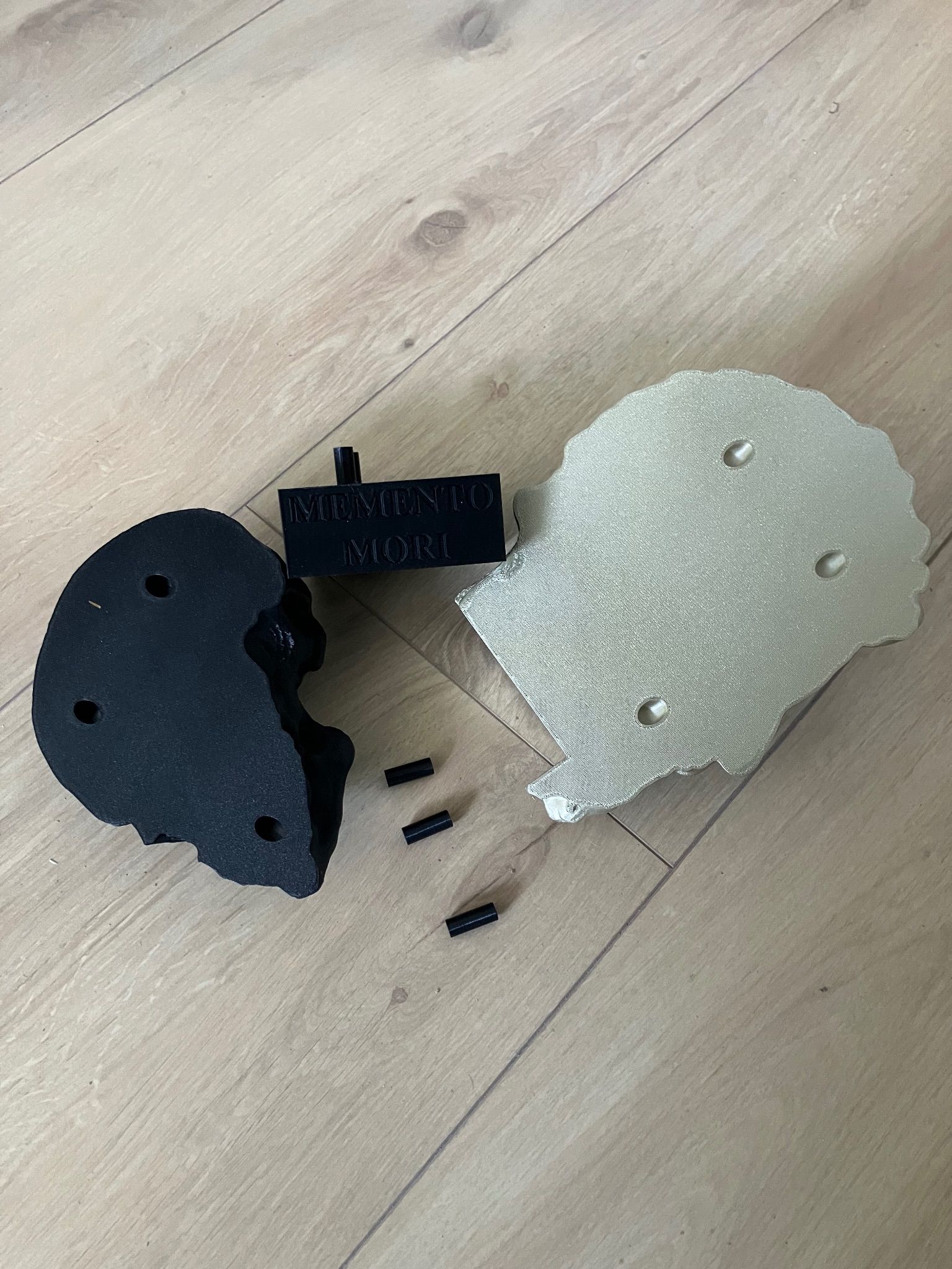

pjtlivjy Posté(e) Février 25, 2025 Posté(e) Février 25, 2025 (modifié) une petite impression rigolote qui se fait en 2 parties Modifié (le) Février 25, 2025 par pjtlivjy 2
3xkirax3 Posté(e) Février 25, 2025 Posté(e) Février 25, 2025 Il y a 17 heures, hcl28 a dit : Bonjour, @3xkirax3 As-tu le liens pour le STL pour la pince à sceller. Merci Yes sans soucis, c'était sur makerworld : https://makerworld.com/fr/models/424634#profileId-943153 1

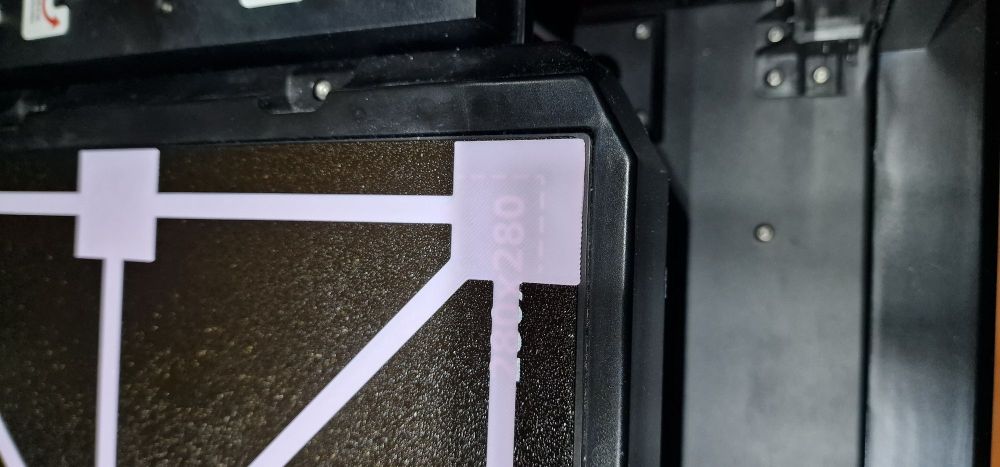

Moucklee Posté(e) Février 27, 2025 Posté(e) Février 27, 2025 (modifié) Test de filament ABS de chez Overture fraîchement reçu et asséché dans le S4 Sunlu. Phase de calibration, Leveling, débit, Factor K, Tour de Temp etc... Filament qui donne d'excellent résultat sortie de carton. En bas a droite à affiner le leveling. Je dirais même dégraissage du Bed a faire Modifié (le) Février 27, 2025 par Moucklee 1
fran6p Posté(e) Février 27, 2025 Posté(e) Février 27, 2025 Il y a 2 heures, Moucklee a dit : Je dirais même dégraissage du Bed a faire C'est la première étape à réaliser pour toute nouvelle plaque À refaire ensuite de temps en temps quand on constate une moindre adhérence.
Moucklee Posté(e) Février 27, 2025 Posté(e) Février 27, 2025 il y a une heure, fran6p a dit : C'est la première étape à réaliser pour toute nouvelle plaque À refaire ensuite de temps en temps quand on constate une moindre adhérence. Bien sur et tu as raison, cependant, je n'ai pas pour habitude de manipulé mon Bed en le tordant dans tous les sens comme fond la plupart des autres, en principe j'utilise toujours un scrapper, mais par manque de vigilance j'ai du posé un doigts ou deux en bas a droite pour je ne sais qu'elle raison. En faisant ainsi, j'arrive a gardé une excellente adhérence pendant longtemps, il m'arrive parfois même d’enchaîné une trentaine d'impression toutes tailles et matériaux confondu avant de le passer sous liquide vaisselle pour un dégraissage en bonne et due forme
souriceaux Posté(e) Février 27, 2025 Posté(e) Février 27, 2025 (modifié) Il y a 5 heures, Moucklee a dit : mais par manque de vigilance j'ai du posé un doigts ou deux Juste pour info @Moucklee, lors de manipulation sur les lentilles de mes "laser", j'ai pris l'habitude d'utiliser des gants en coton afin d'éviter toute pollution avec mes doigts. J'ai continué à utiliser ce même principe lors de manipulation du 'Bed', une petite astuce éventuellement qui n'empêche comme l'a stipulé @fran6p un petit nettoyage de temps en temps Modifié (le) Février 27, 2025 par souriceaux 1 2
