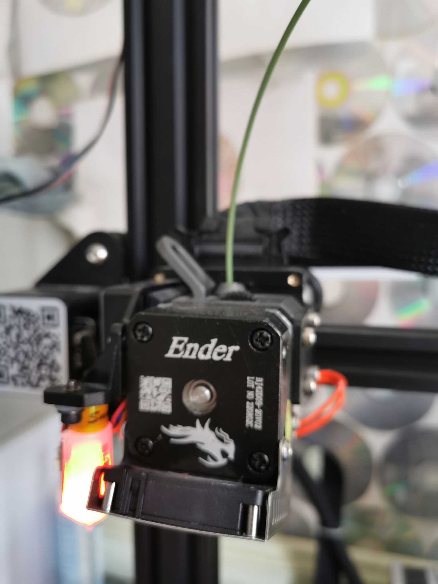

FAURE Vincent Posté(e) Janvier 10 Partager Posté(e) Janvier 10 Bonjour j'ai installé dernièrement Direct drive Sprite pro avec le firmware de créality . Le problème que je rencontre et que je suis obligé de refaire la configuration à chaque démarrage . Il ne garde pas les réglages . Je reviens systématiquement au firmware chinois . Quelqu'un pourrait il me renseigner ? Merci d'avance . Lien vers le commentaire Partager sur d’autres sites More sharing options...

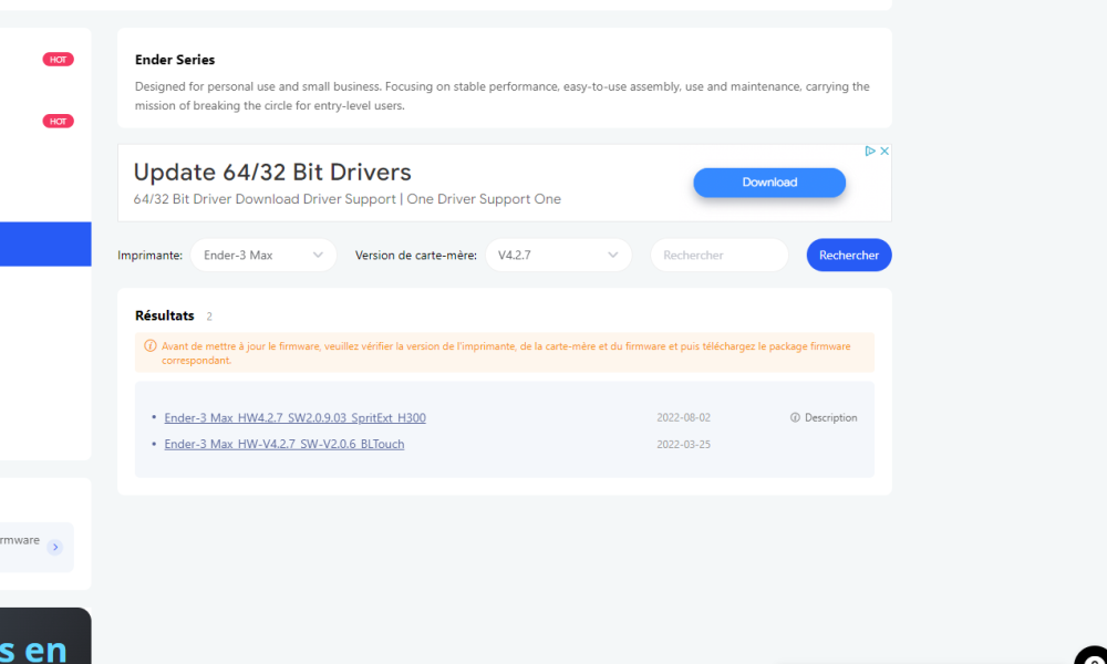

FAURE Vincent Posté(e) Janvier 10 Auteur Partager Posté(e) Janvier 10 C'est celui de sprite, directement telecharger chez creality pour l'ender 3 max Sprite est le direct drive de creality. firmware : Ender-3Max_HW4.2.7_SW2.0.9.03_SpritExt_H300.bin Lien vers le commentaire Partager sur d’autres sites More sharing options...
hyoti Posté(e) Janvier 10 Partager Posté(e) Janvier 10 Bonjour @FAURE Vincent Donc je suppose que c'est celui du haut de la liste que tu as mis. https://www.crealitycloud.com/fr/software-firmware/firmware/ender-series?keyword=&system=0&subType=6126370a292f0f0c55c6282d&hardware=V4.2.7 C'est une tête Sprite pro que tu as mise celle full métal qui monte à 300°C As- tu essayéle firmware du dessous ? si oui as-tu le même problème ? Avec ce dernier tu peux monter à 260°C sans abîmer le PTFE de la tête qui n'est plus là. Tu as juste à modifier les steps/mm pour l'extrudeur qui sont de l'ordre de 400Steps/mm pour l'extrudeur. Si avec celui-là tu peux sauver tes réglages, alors il est fort probable comme le dit @KpDp_3D que ton eeprom ne soit pas activé dans le firmware. dans ce cas il faut recompiler ton propre firmware marlin. Si besoin @pommeverte peut te conseiller (c'est un expert dans ce domaine). Lien vers le commentaire Partager sur d’autres sites More sharing options...

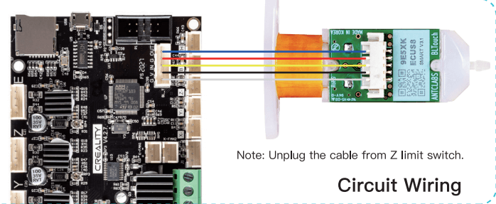

pommeverte Posté(e) Janvier 12 Partager Posté(e) Janvier 12 (modifié) Salut, Voici un firmware compilé à partir des dernières sources stables de Marlin (V2.1.2.1) et des fichiers de ce message que j'ai adaptés: firmwareV1-E3maxSpriteBltouch.bin Pour le compiler toi-même, tu peux suivre ce tuto et utiliser ces fichiers de configuration: Configuration.hConfiguration_adv.hplatformio.ini_Statusscreen.h_Bootscreen.h J'ai fait les hypothèses suivantes: - pas de détecteur de filament (à valider) - régulation par PID du lit chauffant - BLtouch branché sur le port spécifique à 5 broches (pas le connecteur Zmin): Citation - initialisation automatique de l'eeprom après le flashage du firmware. Il faut donc noter les valeurs des paramètres spécifiques à ton imprimante (pas/mm des moteurs, PIDs,...) pour les mettre à jour après le flashage. - l'input shaping est activé. En attendant de le régler (voir ici ), il faudra ajouter la ligne M593 F0 au début du Gcode de démarrage - la reprise après coupure d'alimentation est désactivée. Il suffit de l'activer dans le menu adéquate - le linear advance est activé mais défini à 0 en attendant le réglage ( voir cette vidéo ) - activation du Gcode M43 S qui permet de tester le BLTouch - température maximale de la buse 290°C j'ai activé le babystep: en double-cliquant sur le bouton rotatif de l'écran lors de l'impression de la couche initiale, tu pourras régler la hauteur de la buse pour écraser plus ou moins la couche (voir cette vidéo pour mieux comprendre le principe) l'une des 1ères choses à valider sera le fonctionnement du BLtouch. Je te conseille de placer la buse à ~100mm au dessus. Lorsque celle-ci descend au début de la prise d'origine en Z, tu enfonces la touche du BLTouch avec le doigt. Si la buse continue sa descente, alors il faudra éteindre rapidement l'imprimante pour éviter la collision. Modifié (le) Janvier 12 par pommeverte Lien vers le commentaire Partager sur d’autres sites More sharing options...

FAURE Vincent Posté(e) Janvier 17 Auteur Partager Posté(e) Janvier 17 Bonjour a tous, ma derniere impression : encore un leger probleme visible sur la tete, on dirais qu'il y a un manque de filament. cela viendrait il de l'extrudeuse sprite? Lien vers le commentaire Partager sur d’autres sites More sharing options...
pommeverte Posté(e) Janvier 18 Partager Posté(e) Janvier 18 Salut, Ce défaut peut avoir de nombreuses origines, comme tu peux le constater en lisant cette liste. Quels paramètres de rétraction as-tu paramétré dans ton trancheur (distance et vitesse)? As-tu réglé la tension Vref du pilote de l'extrudeur? d'après cette page très intéressante, il faudrait descendre à 0.50/0.56V (plutôt le haut de la fourchette) Lien vers le commentaire Partager sur d’autres sites More sharing options...
