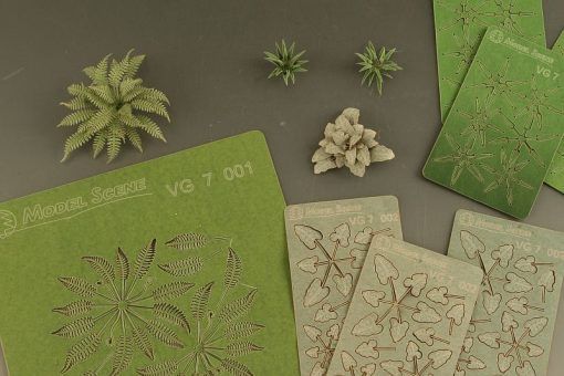

Ironblue Posté(e) Janvier 15 Partager Posté(e) Janvier 15 Pour ceux qui fond de la découpe laser, ou trouvez vous vos modèles ? Je cherche des fichiers (vecteur) de plante tropicale pour faire de la photo découpe pour des dioramas mais j'arrive à rien trouver sauf sur des site avec abonnement et/ou à des prix.... Je cherche dans ce style toutes sorte de plante, je le ferais bien moi même mais j'arrive à rien avec Inkscape... Lien vers le commentaire Partager sur d’autres sites More sharing options...

PPAC Posté(e) Janvier 15 Partager Posté(e) Janvier 15 (modifié) Pas mieux que CHAIV Paper Plant.pdf Source https://snowdayblog.com/diy-paper-plant-free-svg/ ou Source https://www.youtube.com/watch?app=desktop&v=Jye-oZCvzcY -> https://drive.google.com/drive/folders/1hABnjW8wY6tpZDK68K8xey2kXhZayiil Éventuellement partir d'un caractère d'une fonts. Par exemple un truc de https://www.dafont.com/fr/theme.php?cat=712 comme https://www.dafont.com/fr/floresta.font Ou encore d'une recherche d'un SVG genre https://www.google.com/search?q=Fern+leaf+free exemple Source https://freesvg.org/1549492306 et les retravailler via Inkscape ( transformer en chemin pour ensuite éditer les nœuds vectoriels, dupliquer rotation pour faire comme les "Model scene VG7-001 Fern" que tu a mis en illustration ... Mais c'est du travaille ...) Enfin les outils de vectorisation si tu trouve des images non vectoriel. Genre "vtrace" pour en ligne générer un SVG en Noir et Blanc (pour avoir juste les contours) puis retravailler le svg sous Inkscape ( mais là encore beaucoup de taf ) Et éventuellement creuser dans Modifié (le) Janvier 15 par PPAC 1 Lien vers le commentaire Partager sur d’autres sites More sharing options...
Ironblue Posté(e) Janvier 15 Auteur Partager Posté(e) Janvier 15 Inkscape, j'aime vraiment pas du coup c'est nettement plus facile de partir d'un png, jpg etc (plus facile à trouver en plus) de le modifier avec photoshop et de le vectoriser directement dans laserGRBL comme c'est des dessins assez simple ça passe bien. Si je devait en faire un fichier 3D, la je devais passer par inkscape, je l'ai déjà fait mais il y plus de "nettoyage" à faire que de partir d'un modèle vierge avec canevas sur fusion... 1 Lien vers le commentaire Partager sur d’autres sites More sharing options...
