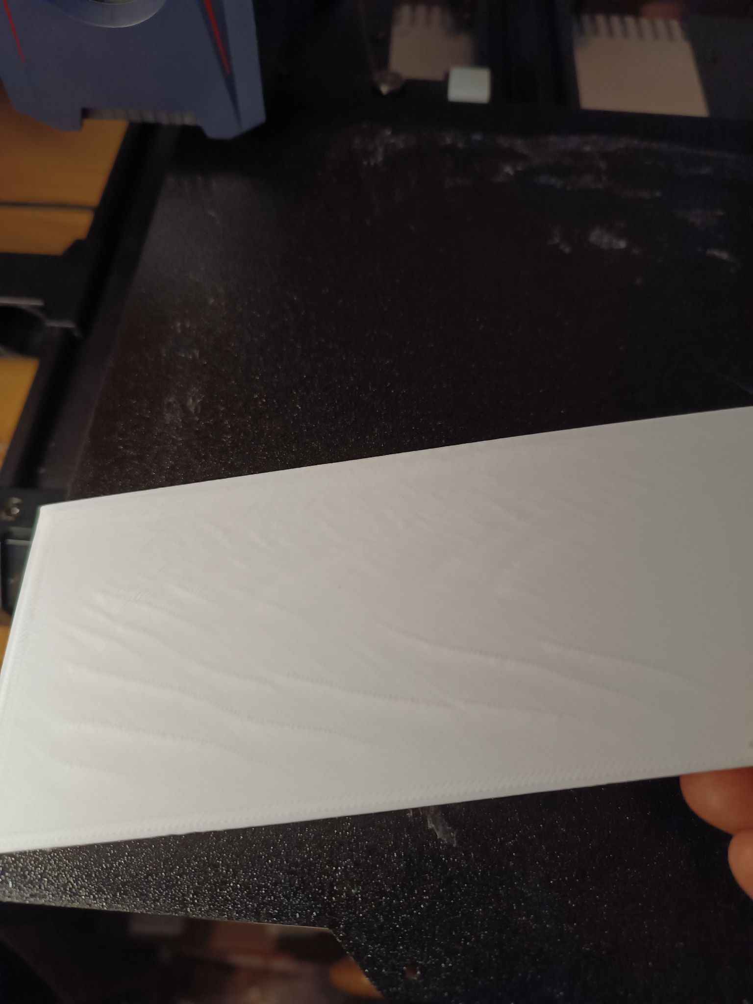

Loan27070 Posté(e) Janvier 19 Partager Posté(e) Janvier 19 Bonjour j'ai depuis peu des problèmes de vague sur mes impressions je ne pense pas que ce soit l'humidité car même chose avec. Tout les filaments j'ai aussi testé la sur extrusion Je rajoute que lorsque les pièce sont plus petite aucun problème les pièce sont parfaitement lisse Lien vers le commentaire Partager sur d’autres sites More sharing options...
PPAC Posté(e) Janvier 19 Partager Posté(e) Janvier 19 (modifié) Salutation ! il y a 18 minutes, Loan27070 a dit : Souvent les vagues sur les grandes surfaces c'est un débit légèrement trop élevé ( le surplus de matière débordent de la couche. De plus en principe tu devrais voir des sillons dans ses vagues créé par le nez de la buse quand celle-ci passe dans ses sur-plus de matières ) Donc je dirais de réduire le débit de disons 5%. (Éventuellement une méthode qui permet de vérifier que l'on ne se trouve pas en sur-extrusion avec un modèle ayant une petite surface, c'est d'activer l'ironing / le repassage / le lissage car cela refait un passage sur la couche et si il y a un surplus de matière alors le redue du lissage ne sera pas parfait et il y aura de la matière poussé sur les bords) Modifié (le) Janvier 19 par PPAC Lien vers le commentaire Partager sur d’autres sites More sharing options...
RFN_31 Posté(e) Janvier 20 Partager Posté(e) Janvier 20 Et je parie que cela ne se produit que sur les couches 2, 3 et 4 puis ça s’atténue. Comme dit @PPAC, un peu de sur-extrusion mais aussi une ventilation qui ne serait pas encore à 100%... 1 Lien vers le commentaire Partager sur d’autres sites More sharing options...
hyoti Posté(e) Janvier 20 Partager Posté(e) Janvier 20 Cela peut-être du aussi à une première couche un peu trop écrasée qui se répercute sur deux ou trois couches, mais sûr, pas tout à fait les mêmes vagues (ou un mix) voir z-offset. 1 Lien vers le commentaire Partager sur d’autres sites More sharing options...
Loan27070 Posté(e) Janvier 20 Auteur Partager Posté(e) Janvier 20 Je n'est pas compris le "ventilation qui ne serait pas encore à 100%..." Je doit augmenter la ventilation ou la baisser ? Car elle est déjà a 100% et ok je vais tester la surextrusion Il y a 8 heures, RFN_31 a dit : 100 Lien vers le commentaire Partager sur d’autres sites More sharing options...
RFN_31 Posté(e) Janvier 21 Partager Posté(e) Janvier 21 Souvent, la ventilation est arrêtée pour la première couche puis monte progressivement couche par couche : il faut la mettre à 100% pour le PLA dès la deuxième couche selon mon expérience. Mais c'est en plus de la sur-extrusion qui reste le point majeur. 1 Lien vers le commentaire Partager sur d’autres sites More sharing options...
Loan27070 Posté(e) Janvier 21 Auteur Partager Posté(e) Janvier 21 Autre question faut t il régler le z offset sur une imprimante avec auto leveling Lien vers le commentaire Partager sur d’autres sites More sharing options...
pascal_lb Posté(e) Janvier 21 Partager Posté(e) Janvier 21 il y a 55 minutes, Loan27070 a dit : Autre question faut t il régler le z offset sur une imprimante avec auto leveling Oui car le leveling est là pour corriger les défauts de planéité du lit et pas le z offset qui est l'écart entre la buse et le lit Certaines imprimantes on le réglage du z offset automatique mais elles ne sont pas nombreuses... Par contre la tienne ne l'a pas 1 Lien vers le commentaire Partager sur d’autres sites More sharing options...
