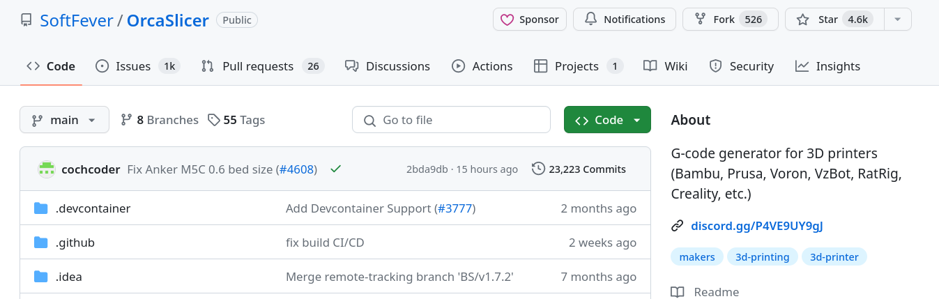

QIDI Slicer semble être un fork de Orca Slicer.
Quel est l'avantage de QIDI Slicer ?
Personnellement, j'utilise Orca Slicer, logiciel libre dérivée également de Prusa Slicer et du Slicer de Bambula Labs.
https://github.com/SoftFever/OrcaSlicer
Alors pourquoi ne pas préférer l'original à la copie ?
Tous les développements ont lieu chez Orca Slicer.
Modifié (le) par aldo_reset
Lien vers le commentaire
Partager sur d’autres sites

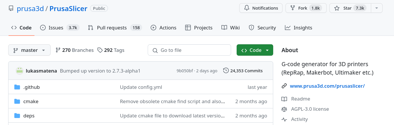

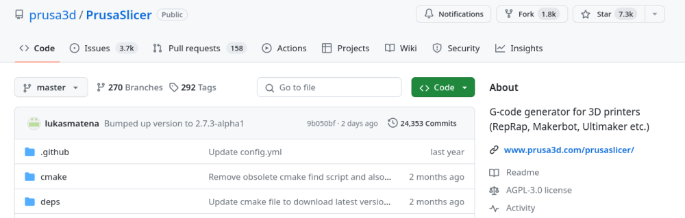

Qidi Slicer est un fork de Prusa Slicer.
Merci pour l'info. Je viens de télécharger PrusaSlicer et effectivement Qidi Slicer est un fork.
Quand on compare les github des trois logiciels (Qidi Slicer, Prusa Slicer et OrcaSlicer), on constate que QIDI Slicer est une coquille vide.
Si l'on devait choisir entre OrcaSlicer et PrusaSlicer, je mesure mal les différences. OrcaSlicer semble plus avancé.

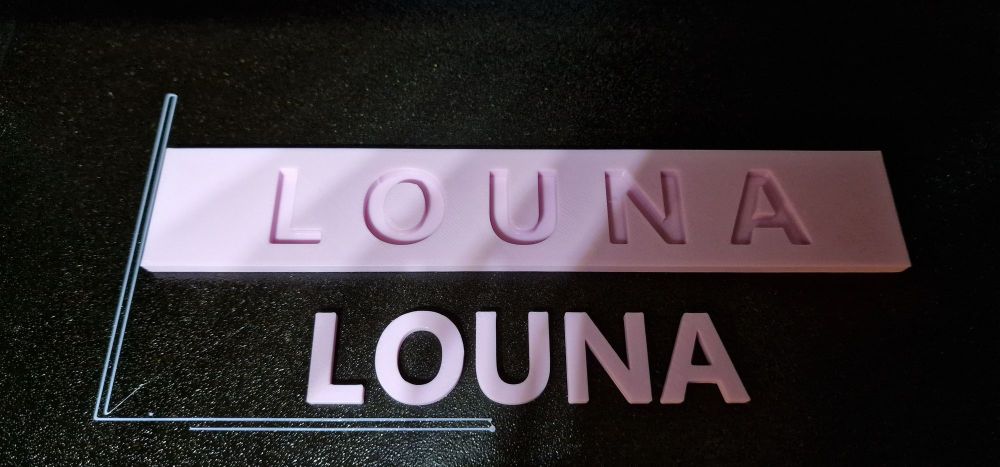

Bonjour à vous tous,

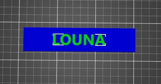

Toujours avec "QiDiSlicer", je suis à la recherche d'une astuce pour fabriquer un pochoir afin d'insérer les lettres d'un prénom.
Avez vous une idée ?
Ci joint copie d'écran de ce j'aimerai effectuer:
Une plaque ou l'on pourra insérer les lettres
Merci à vous 😉

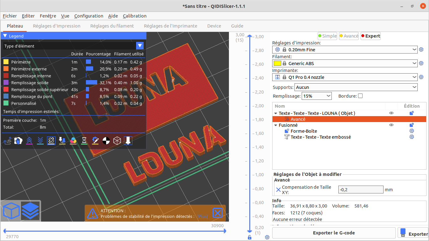

Le problème pour le pochoir va être avec les lettres O et A, il faudrait pouvoir rattacher les parties internes avec la partie externe ou changer le prénom pour qu'il ne comporte pas les lettres (A. B, D, O, P, Q, R)
Avec un laser pour le logo du site, j'avais dû ajouter des mini pattes de liaison:
Révélation
Modifié (le) par fran6p
@fran6p
Avec le laser cela est facile à le faire et effectivement soit changer la police en "ARMY POLICE" soit fabriquer des petites attaches.
Mon logiciel "LaserStyle" est capable de le faire.

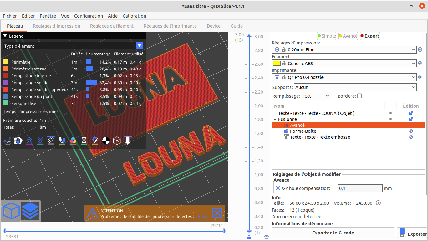

Mais est-il possible avec le Slicer de QiDi d'effectuer une empreinte et garder cette empreinte pour l'insérer par la suite ?
il y a 45 minutes, souriceaux a dit :
Il ne me semble pas que l'on puisse garder le volume soustrait.
il faudra le recréer ... ( ou l'avoir dupliqué avant de grouper celui a soustraire avec le pavé. ou encore charger les deux depuis un même fichier modèle .stl que l'on aura sauvé )
Ne pas oublier que QIDISlicer est un clone de PrusaSlicer Donc beaucoup de doc de PrusaSlicer applicable.
https://help.prusa3d.com/fr/article/volume-negatif_238503
Et aussi là tu devra probablement "ajouter des réglages" -> "Avancé" pour mettre une "compensation X/Y" des trous et/ou de l'objet ...
(Dommage là même si j'ai utilisé une font dite "stencil", "pochoire". La compensation X/Y que j'ai utilisé me fait perdre les liaison de stensil de la découpe (soustraction) ...
Donc la bidouille "Avancé" de "compensation X/Y des trous "  serait a supprimer et il faudrait plutôt appliquer a l'objet de copie non soustrait, un "avancé"  "compensation X/Y de l'objet" ...

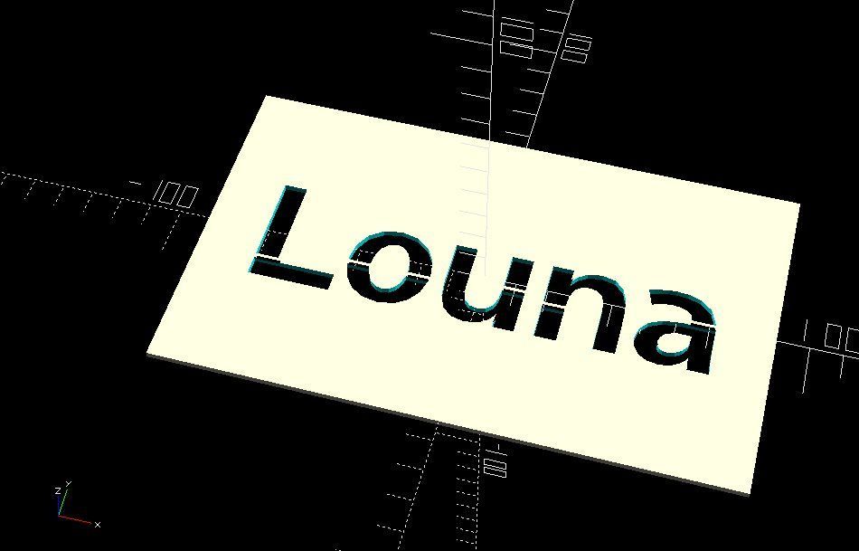

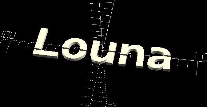

Dans le trancheur, j'avoue que je ne sais pas faire 😞
Avec OpenSCAD, quelques lignes de codes méthode La Rache permettent d'obtenir un pochoir. J'ai utilisé une police nommée Stenha.
Le code :
Citation
texte = "Louna";
police = "Stenha";
taille_police=36;
haut_extrusion=4;
difference(){
  cube([5*taille_police,3*taille_police,haut_extrusion/2], center=true);
  translate([0,0,-haut_extrusion/2])
  linear_extrude(haut_extrusion){
    text(text=texte, font=police, size=taille_police, halign="center", valign="center");
Les fichiers (.scad et .stl) compressés dans un zip sinon on ne peut les joindre directement: pochoir-test.zip
Le pochoir :
Pour l'empreinte (les lettres donc), le code est encore plus simple :
Révélation
$fn=60;
texte = "Louna";
police = "Stenha";
taille_police=36;
haut_extrusion=4;
J'ai ajouté en tête le paramètre $fn=60 qui permet de lisser les courbes.

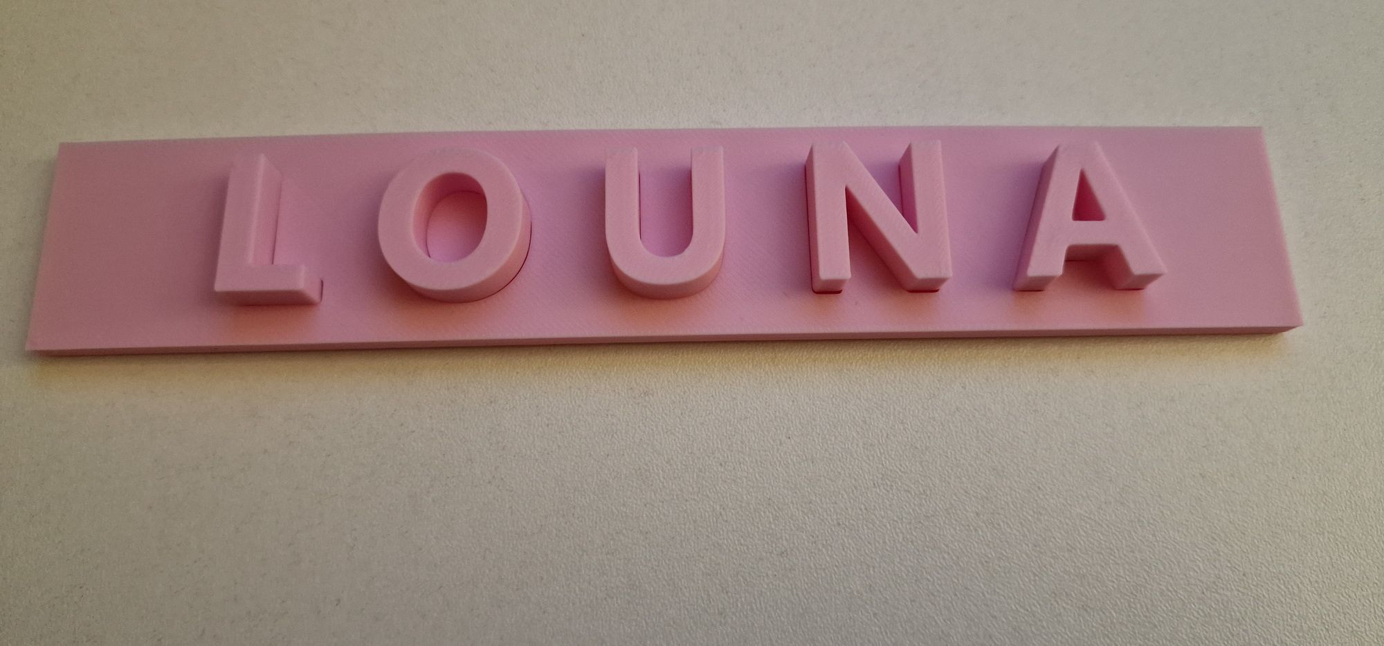

Merci à vous pour l'aide et les astuces.
J'ai trouvé une alternative :
LounaL1.thumb.jpg.cdf24945bab31204a644dcdb80759dc4.jpgLounaL2.thumb.jpg.bcfdd81f95df11d246f780f07873485b.jpg
De nouveau merci à vous.

Moi j'ai (pour le défit) adapté le code des scripts OpenScad de @fran6p pour les "fusionner", ajouter une notion de tolérance d’emboîtement.
Et je suis enfin arrivé ( plus de 18 essais plus tard ... ) a le rendre "compatible"/"utilisable" avec le "Customizer" de Thingiverse.
 https://www.thingiverse.com/thing:6558241
image.thumb.png.7175ad3e180d335f02f96782a563822f.png image.thumb.png.459f43bee6d2bdde79fe206b8e3e97dc.png
Le truc c'est que j'ai pas pris le temps de lister les fonts utilisables sous l'app "Customizer "de Thingiverse
(qui fait tourner le script sur un OpenSCAD probablement bidouillé et qui pour "version()" retourne "[2015, 3, 0]" et dont le moindre caractère accentué dans le script (même dans un commentaire) fait planter son exécution.)
