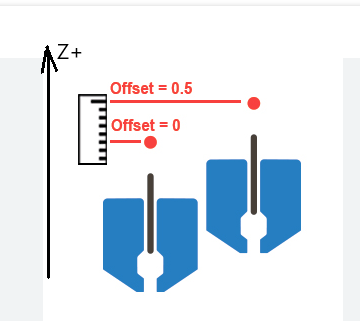

cameleon Posté(e) Janvier 23 Partager Posté(e) Janvier 23 (modifié) Bonjour, Ma question va peut-être vous paraitre anodin, mais j'ai de la difficulté a bien comprendre le Offset Z Si mon Offset est pour l'instant a -0.85 et que lors de la première couche, le filament est trop écrasé sur le lit, mais de très peu. Est ce que dois mettre mon Offset Z a -0.80 ou je dois le mettre a -0.90 ? Merci de votre aide voltige Modifié (le) Janvier 23 par cameleon Lien vers le commentaire Partager sur d’autres sites More sharing options...
pommeverte Posté(e) Janvier 23 Partager Posté(e) Janvier 23 Salut, Le Zoffset de l'outil de nivellement (capteur inductif, bltouch,...) correspond à la distance entre le point de commutation de l'outil et l'extrémité de la buse. Si la valeur est nulle, la buse se situera à l'altitude qu'elle avait lorsque l'outil de nivellement a commuté, soit ~0.85mm au dessus du plateau dans ton cas. La réponse est donc -0.80, si tu veux une couche initiale plus épaisse. 2 1 Lien vers le commentaire Partager sur d’autres sites More sharing options...
medmed Posté(e) Janvier 24 Partager Posté(e) Janvier 24 La règle est très simple. Plus tu vas descendre en négative, plus tu vas écraser ta première couche. Si tu vas trop loin en négatif, la buse finira par toucher le plateau. 1 Lien vers le commentaire Partager sur d’autres sites More sharing options...
cameleon Posté(e) Janvier 24 Auteur Partager Posté(e) Janvier 24 il y a 3 minutes, medmed a dit : La règle est très simple. Plus tu vas descendre en négative, plus tu vas écraser ta première couche. Si tu vas trop loin en négatif, la buse finira par toucher le plateau. Quand tu dis descendre, est-ce que veux dire faire -8, -7, -6 ou -8,-9,-10 merci Lien vers le commentaire Partager sur d’autres sites More sharing options...
gerardm Posté(e) Janvier 24 Partager Posté(e) Janvier 24 Un dessin : Lien vers le commentaire Partager sur d’autres sites More sharing options...
KpDp_3D Posté(e) Janvier 24 Partager Posté(e) Janvier 24 Pour mémoriser les nombres relatifs, penser à un thermomètre. Si il fait -4,5°C et qu'un prévisionniste dit :" la température va descendre de 2 degrés demain matin" , il fera -6,5°C ( -4,5 - 2 = -6,5). Lien vers le commentaire Partager sur d’autres sites More sharing options...
cameleon Posté(e) Janvier 24 Auteur Partager Posté(e) Janvier 24 il y a 1 minute, KpDp_3D a dit : Pour mémoriser les nombres relatifs, penser à un thermomètre. Si il fait -4,5°C et qu'un prévisionniste dit :" la température va descendre de 2 degrés demain matin" , il fera -6,5°C ( -4,5 - 2 = -6,5). J'aime l'exemple, un gros merci voltige Lien vers le commentaire Partager sur d’autres sites More sharing options...
medmed Posté(e) Janvier 24 Partager Posté(e) Janvier 24 Il y a 6 heures, cameleon a dit : Quand tu dis descendre, est-ce que veux dire faire -8, -7, -6 ou -8,-9,-10 merci Ben quand tu descends à la cave, tu ne montes pas au grenier. Donc descendre en négative = -1, -2, -3, -4, -5, -6. T'as descendu 6 marches, et tu es bien arrivé à la cave. Lien vers le commentaire Partager sur d’autres sites More sharing options...
