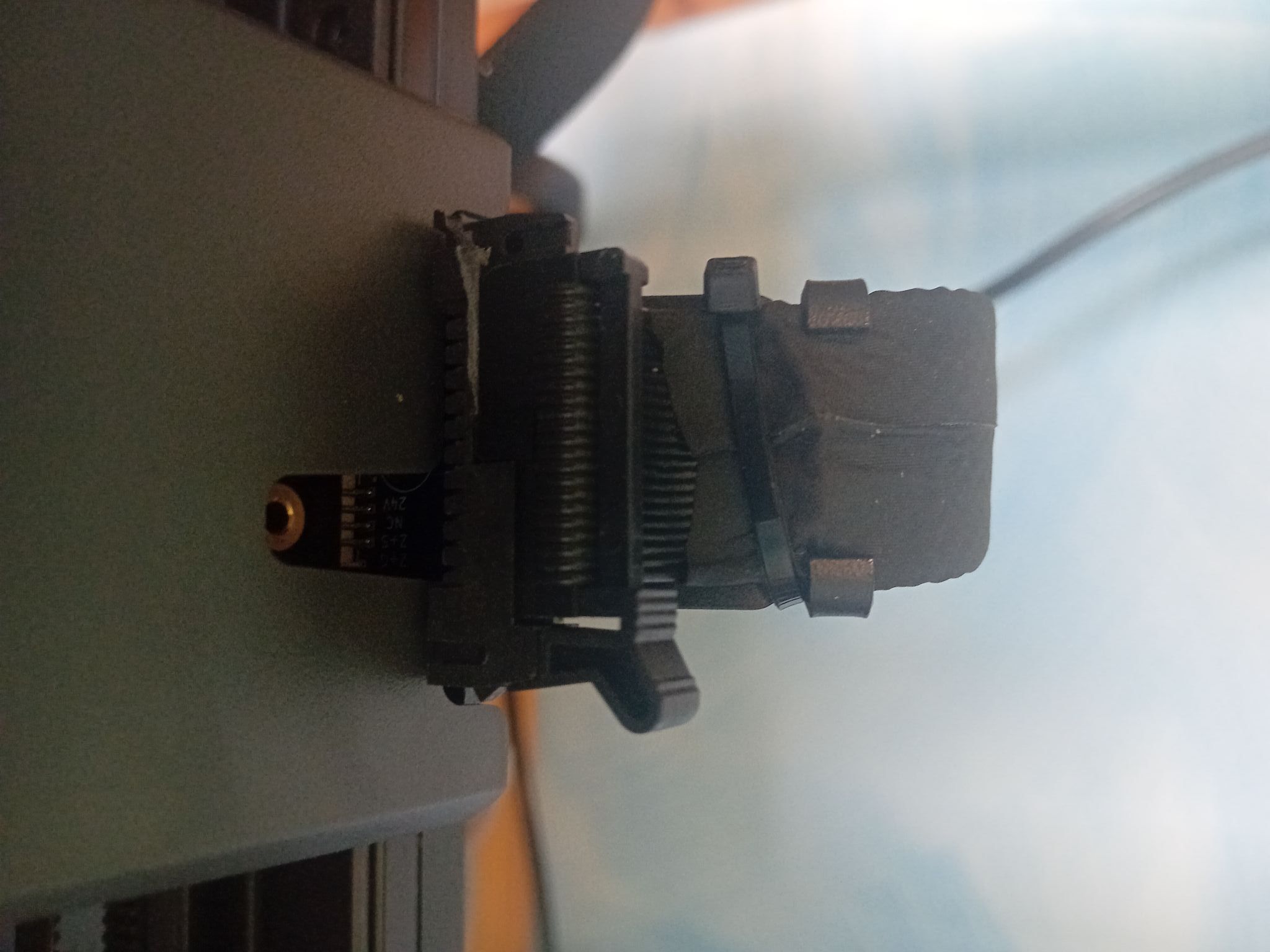

D'abord petit pb et apparemment c'est Hulk qui emballe les bécanes chez artillery 😉 : le connecteur de la tête cassé d'un côté (le verrouillage de gauche et ouf pas de contacts tordus, j'ai pu brancher et j'ai sécurisé avec un collier)
connecteur cassé

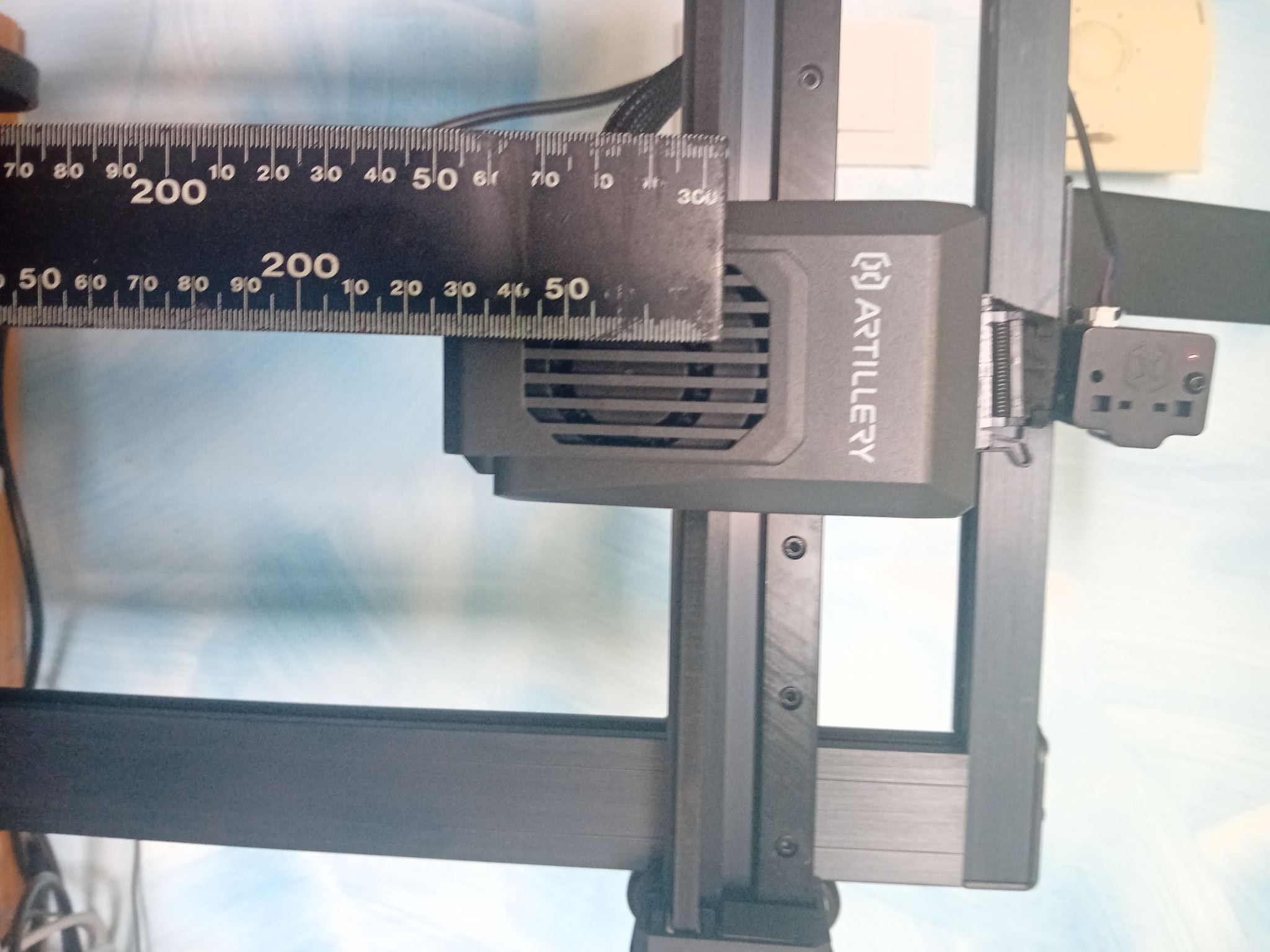

Montage facile, bien documenté, sachets étiquetés... Mais...

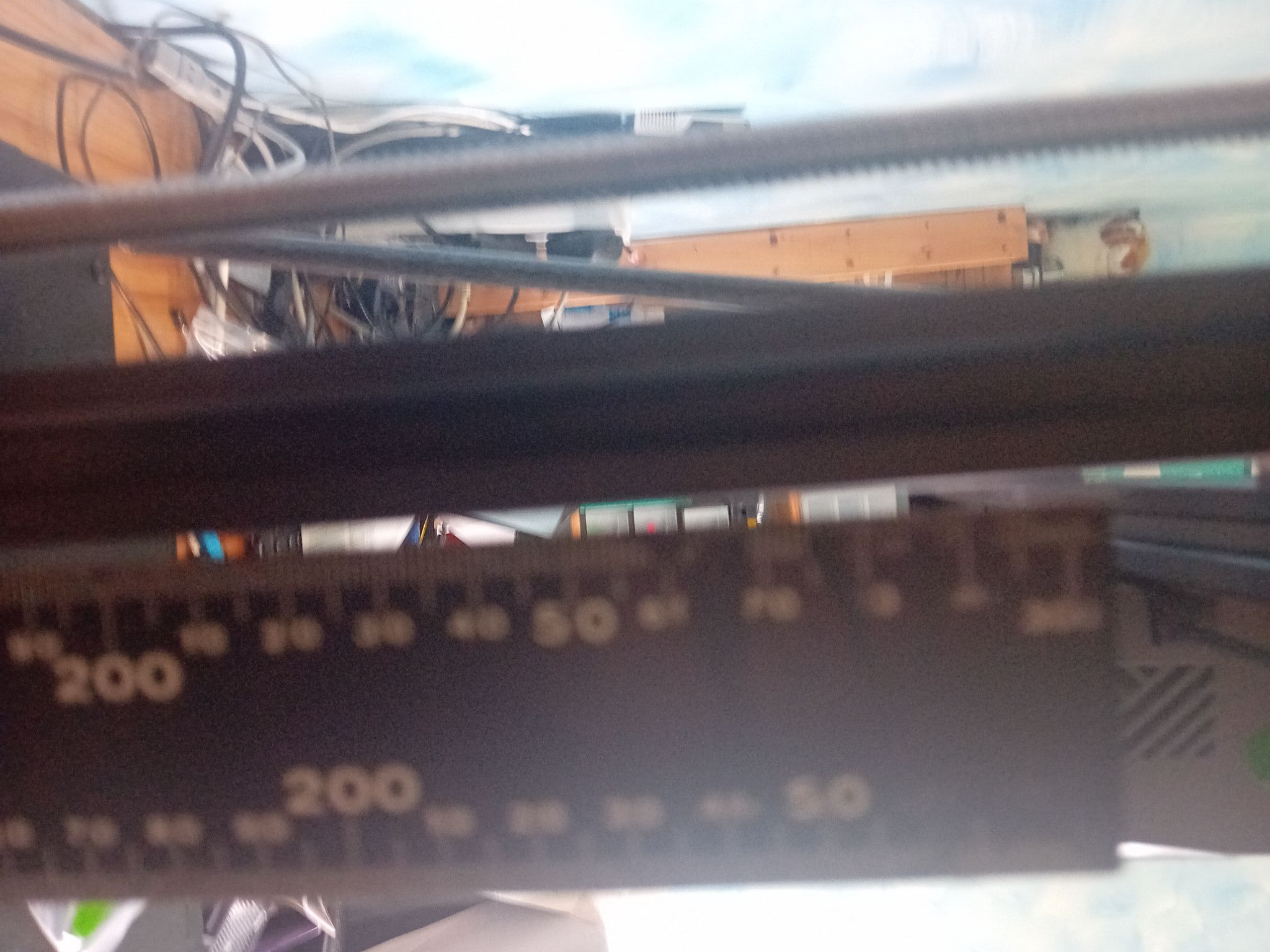

Pensez à vérifier l'équerrage entre le portique Z et le chassis. Pour moi d'un côté (le gauche) un problème (je sais photo floue mais tenir le smartphone, l'équerre...)
Je me dis pas de problème je vais corriger avec les raidisseurs (au passage je préfère les machines dont le portique se fixe par le côté on peut ajuster facilement par le dessous il faut que les usinages soient impeccables). Alors là autre problème, en principe ce genre de raidisseur doit avoir des vis d'extrémité à pas inversé, cela mais d'ajuster la longueur en tournant le corps. Mais là même pas donc si tu tournes le corps il se contente de monter et descendre (d'ailleurs dans ce cas les écrous de blocage ne servent pas à grand chose 😉 )j'ai donc dû utiliser le réglage d'une vis (j'ai pris le bas car un peu plus longue) et pousser en ayant desserré le bas du portique, pas top (d'ailleurs ce genre de raidisseur devrait toujours travailler en tirant pas en poussant 😞 ). Naturellement j'ai dû corriger l'autre côté qui lui était maintenant avec son sommet trop vers l'avant.
Sans ça bonne fabrication apparente surtout pour le prix.
Un truc aussi la hauteur d'impression n'est pas de 260 mais de 230, plus haut le câble de la tête vient en butée sur le capteur de filament et le support. Bon ça je prévois de déplacer mes filaments allant dans une boite pour les garder au sec.

Salut @Rouzejp a oui en effet y a quelques employé de l'usine Evnovo/Artillery qui manque de soins ton utilisation du sert câble permet de sécurisé sans soucis mais envoi leur un ticket avec photo etc il t'enverront la pièce et remonteront potentiellement les bretelles en usine si on est plusieurs a leur signifié ces petit soucis.
Pour la Partie ADXL 345 je suis d'accord avec toi c'est assez pingre, et le pire il aurait pu faire comme Flsun et le vendre en option avec un petit connecteur sur le châssis, au final payer 10$ pour l'avoir et une installation simplifié beaucoup de monde aurait été pour cela.
Ici sur un bedslinger on comprend que mettre un ADXL345 dans la tête est pas efficace car contrairement au Core XY ici le Y c'est le plateau qui bouge et pas la tête, mais en effet la comme chez Elegoo c'est un manque, surtout que ok y a une près calibration en usine ok, mais la calibration de la résonnance a du sens surtout quand elle est effectué sur l'emplacement final d'impression 😉
P.S : quand tu as fait le montage du portique avait tu retiré les colliers et monter la tête vers le haut du portique cela aide a avoir une structure mieux aligné.

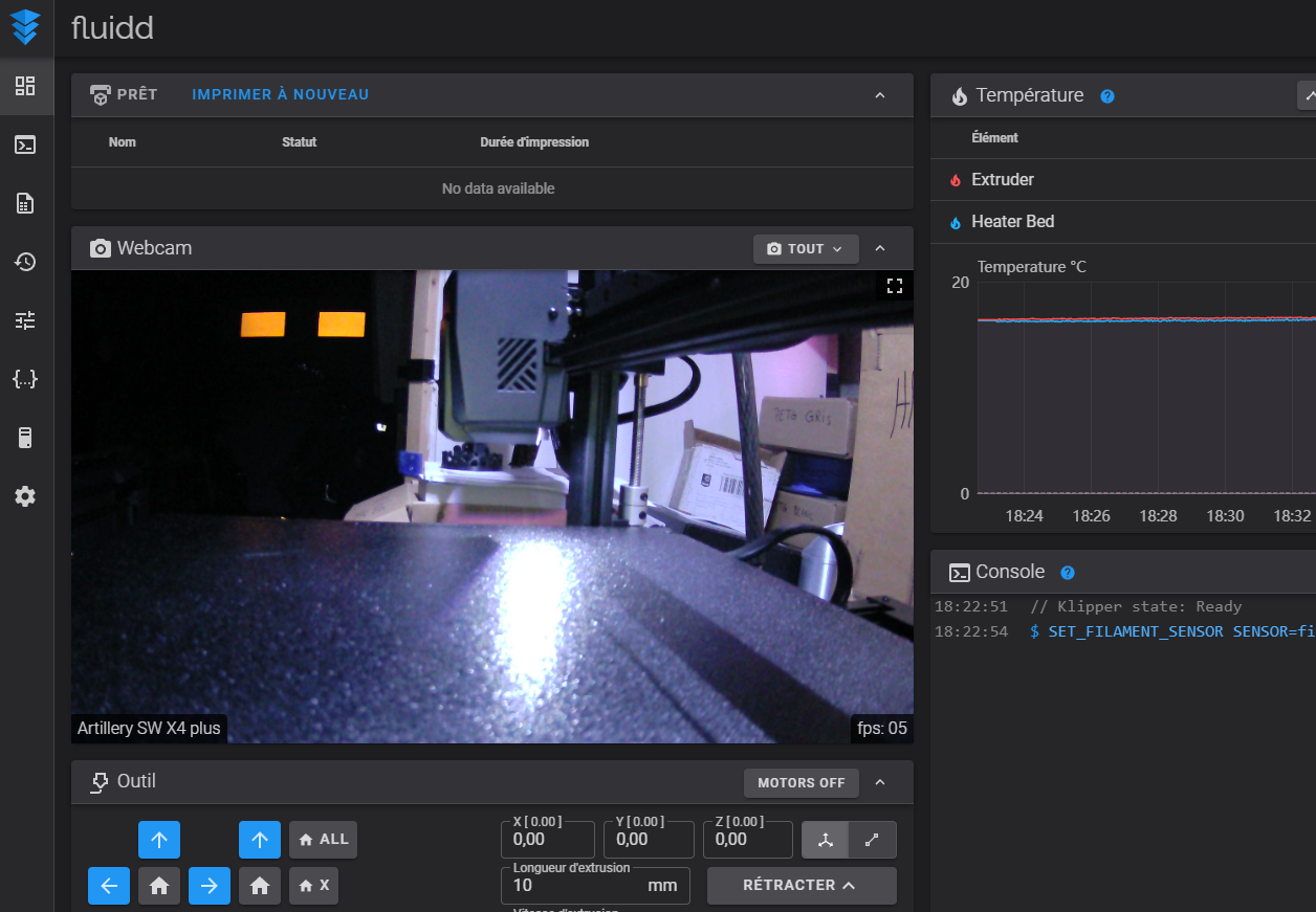

Merci ticket ouvert, pour le plateau visiblement il était dévissé, mais j ai aussi la buse a la premiere impression qui s est rempli de pla …
Petite chose pour ceux qui ont un magasin Action a cote de chez eux , la webcam marche tres bien 👍

La buse était potentiellement mal serrer, merci pour le retour sur la wecam Action, de mon côté les webcam  webcam Logitech 720p et 1080p comme les 920 passe sans soucis, mais aussi les webcam chinoise a 15-20€ comme les dancial passe pafaitement aussi 😉

Oui, les colliers étaient enlevés et la tête au 3/4 haut.

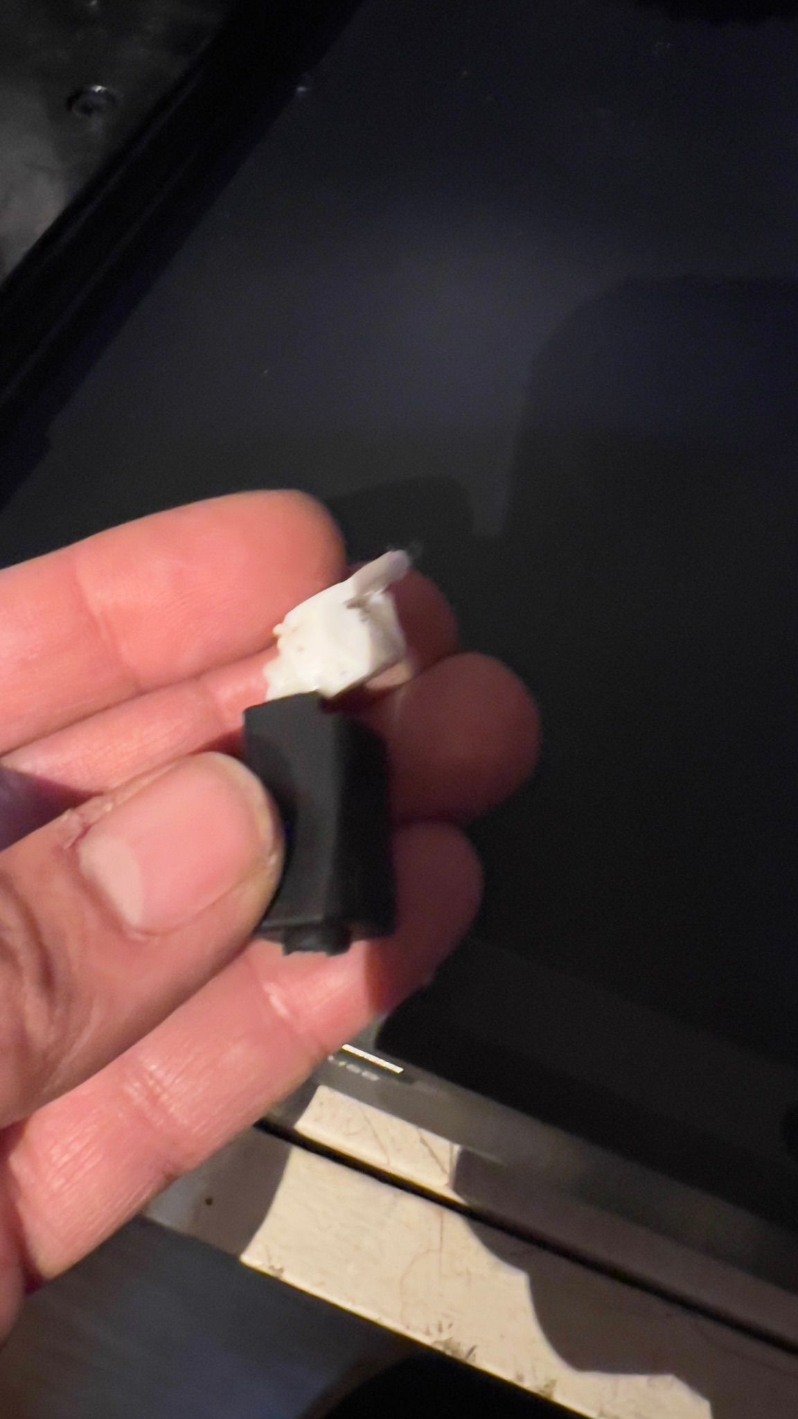

Elle est encore récente mais je me demande quand on va pouvoir trouver de la pièce détachée.
En effet j'ai fait une grosse connerie (ou pas ma faute ?). Rien connu de tel en 10 ans d'impression 3D. J'ai du filament fondu qui est remonté dans la chaussette en silicone est ressorti par le haut de celle-ci pour bien déborder pour venir recouvrir et foutre en l'air les fils de la thermistance 😪. Résultat machine HS après quelques heures. Impossible de trouver les pièces sur le site d'artillery, j'ai envoyé un email, j'espère.
Cela m'aura permis de démonter la tête, elle n'est pas mal foutue, comme dit dans le teste dommage que le pcb soit coincé entre le support et l'extrudeur. Le radiateur est énorme et c'est une bonne chose. Je n'ai pas la même impression de solidité que sur une sprite ou même une sovol SV06, beaucoup de plastique et pas très épais, vis de fixations, celles du moteur (et 3 sur 4). A voir à l'usage mais l'imprimante globalement est très bien.

@Rouzejp J'espère qu'Artillery va te répondre et te fournir le nécessaire, peut tu expliquer quelle est la suite d'opérations qui ont menées a ce désastre, normalement le filament fondu ne peut sortir qu'au niveau de la buse? Non?
Que c'est il passé, cela pourrait éviter a d'autres de faire la boulettes 😉

Salut pour info exactement la meme ..  j ai ouvert un ticket  il me renvoie les pieces
je pense que la chaussette en silicone n était pas enfilée correctement et tout remonte dedans

@Next Os et @Rouzejp moi comme Jocelyn on eu la même surprise sur la X4 Pro la chaussette etait monté a l'envers 😉, après une vérification a faire sur toutes imprimante c'est aussi de vérifier que le serrage de la buse est ok sur mal serrer cela ce conclus par de la fuite de filament.
Bon j'ai commencé à vous mettre les remonter sur la X4 Plus retrouver cela sur la première page 3 eme postes qui vous montrera mes observation sur la X4 Plus Vs la X4 Pro

Comme vous, la chaussette était monté à l'envers et donc dépassait légèrement. Mais comme dit plus haut, même si ça ne devrait pas arriver, cela fait parti des vérifications.
