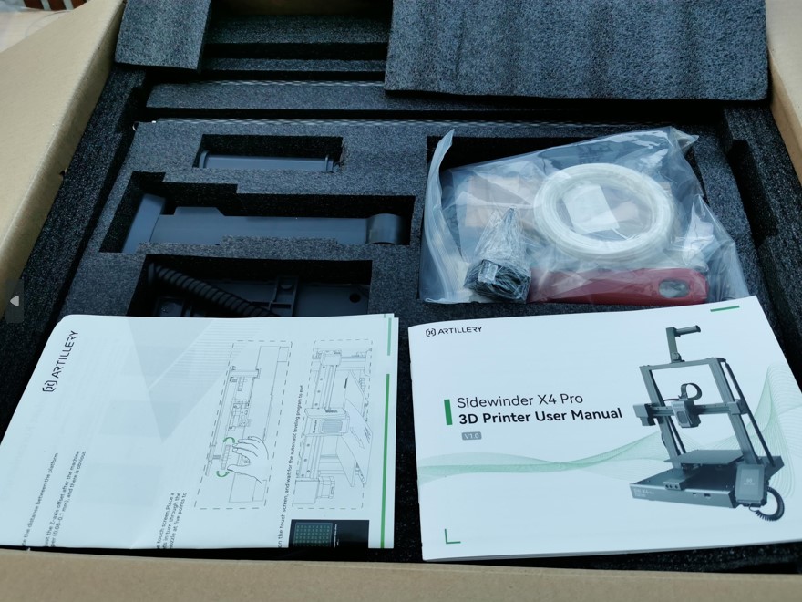

Déballage (unboxing)
Le carton d’expédition est assez classique avec un poids total de 13.4 kg d’après l’étiquette transporteur. L’imprimante est protégée par trois niveaux de protection en mousse de type Foam.

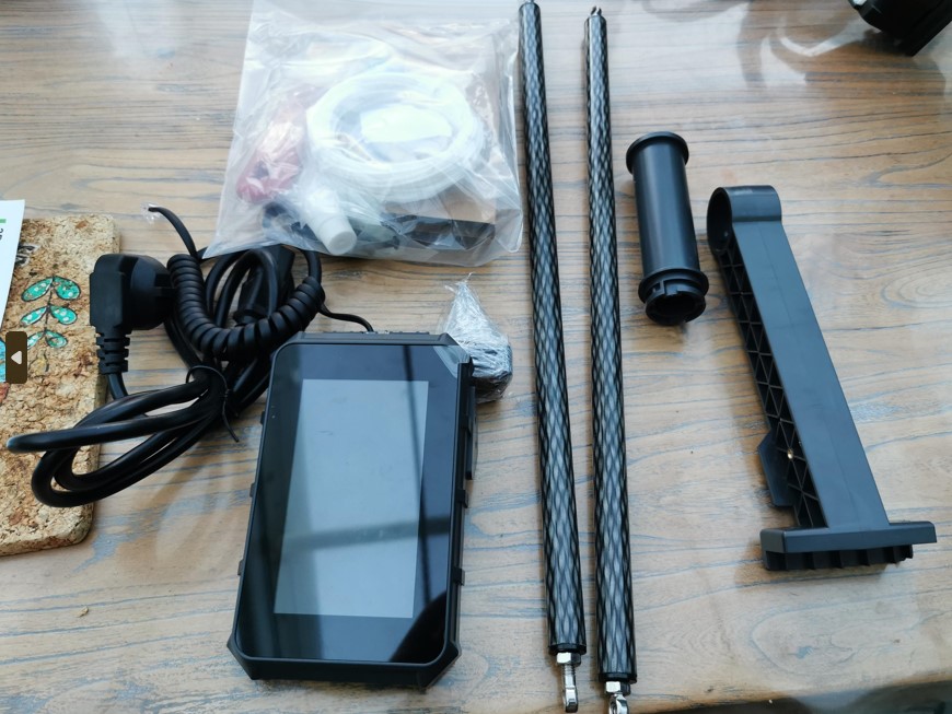

On retrouve, sur le dessus :
La notice rapide, le guide utilisateur, le support de bobine, l’écran TFT 4,3″, les renforts Z, le capteur de fin de filament, les accessoires (pince, spatule et une buse 0.4 de remplacement) et 50 grammes de PLA blanc. Je trouve un peu pingre de donner 50 g de filaments avec une imprimante à 300 €, il aurait quand même été plus sympathique d’avoir au moins une petite bobine de 250 g, de façon à avoir la capacité de réaliser plus de deux petites pièces de test d’impression.
![accessoires](https://www.lesimprimantes3d.fr/wp-content/uploads/2024/02/Artillery-X4-Pro-accessoires-728x546.jpg)
![Deballage](https://www.lesimprimantes3d.fr/wp-content/uploads/2024/02/Artillery-X4-Pro-Deballage-728x546.jpg)
Au niveau inférieur du colis, nous retrouvons le portique Z pré-assemblé et la base de l’imprimante.
![portique Z](https://www.lesimprimantes3d.fr/wp-content/uploads/2024/02/Artillery-X4-Pro-portique-Z.jpg)
![base du châssis](https://www.lesimprimantes3d.fr/wp-content/uploads/2024/02/Artillery-X4-Pro-base.jpg)
Pas de chance pour moi, sur le modèle de SW-X4 Pro reçu, une erreur lors du test en usine a probablement conduit à quelques dégâts sur les connecteurs JST des deux moteurs Z du portique. Comme vous le voyez sur la photo d’un des moteurs, l’enveloppe plastique est cassée et les broches sont tordues.
Pas d’inquiétude, le test peut se poursuivre. Le montage s’est fait normalement, j’ai redressé les pins à l’aide d’une petite pince plate d’électronicien. J’ai donc réussi à connecter les moteurs et j’ai contacté le SAV Artillery qui s’est excusé de la gêne occasionnée m’a fait parvenir deux moteurs Z neuf au cas où. Un bon point pour le service clients constructeur.

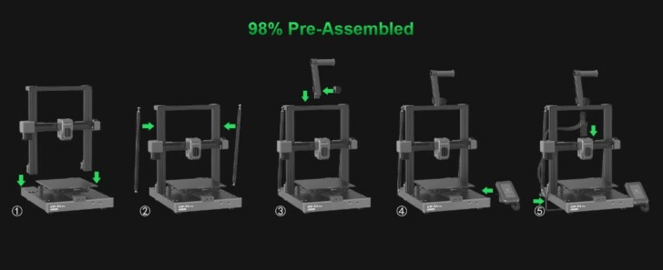

Montage Artillery Sidewinder X4 Pro
Le montage de la X4 Pro est simple et nécessitera 15-20 minutes de montage en prenant son temps. Il y a cinq étapes qui se résument en une image.
- Mise en place et vissage du portique Z par le dessous.
- Fixation des tiges de renforts.
- Fixation du support de filament et du capteur de fin de filament.
- Fixation du support aimanté de l’écran de contrôle et branchement de ce dernier.
- Raccordement des câbles moteurs et de la nappe IDE sécurisée de la tête.

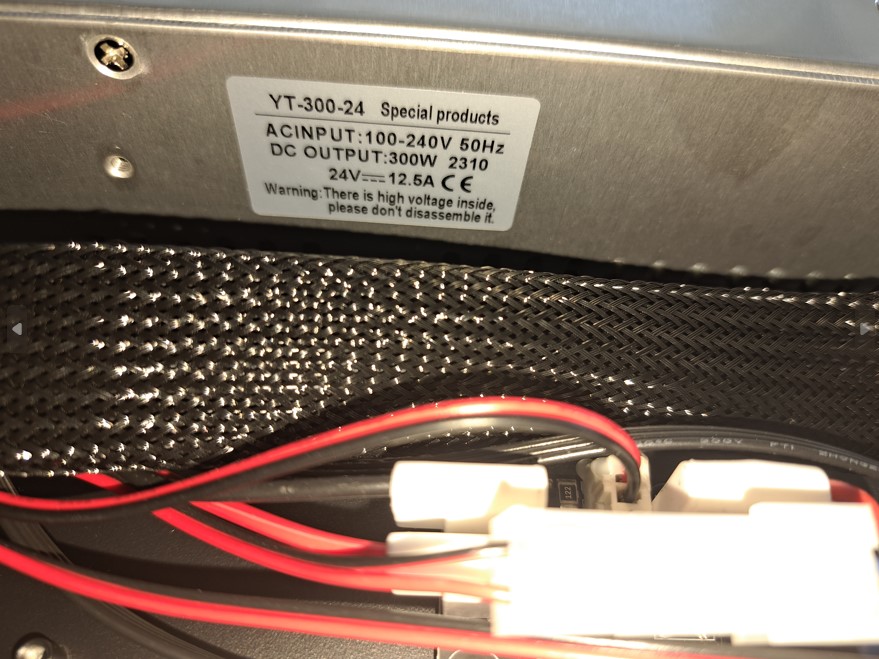

Pour la partie électronique, on retrouve une alimentation de 300W en 24V qui alimente toute l’imprimante, excepté pour le plateau qui est relié au 220V via un SSR.

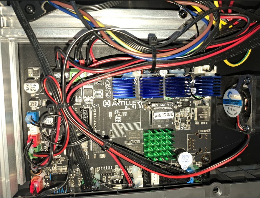

La carte mère semble être un dérivé de MKS SKIPR spécifiquement conçu pour Artillery, équipée d’un MCU quad core 64bits de 1.5 GHz et couplée à deux modules mémoires Winbond W634GU6QB-11. Le stockage du firmware Klipper est géré par un module eMMC MKS de 8 Go et le contrôle des moteurs via des drivers TMC2209 configurés en UART.

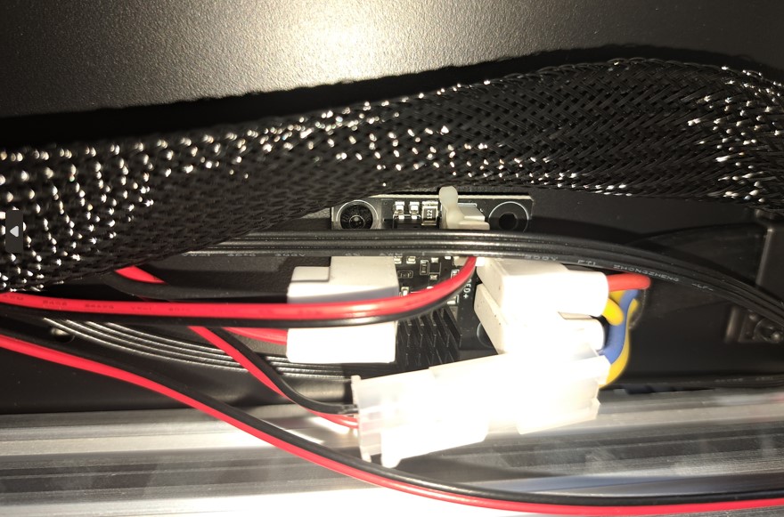

On peut noter que les drivers X et Y sont configurés en Sensorless Homing, ce qui permet de se passer de capteur de fin de course sur les axes X et Y. Ici, c’est donc lors d’un pic de courant sur le moteur que l’imprimante détectera l’origine des axes.

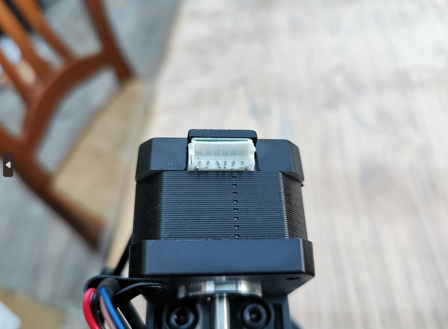

Autre point important à souligner, on trouve un connecteur ADX1 (l’emplacement ADX2 n’étant pas câblé sur la carte mère). Ce connecteur permet le branchement d’un module ADXL345 pour pouvoir effectuer une calibration de la résonance des axes X et Y. Il est cependant dommage de constater qu’aucun connecteur ne soit présent sur le châssis, ni que l’ADXL345 USB ou USB-C ne soit utilisable par défaut. Il faudra donc ouvrir l’imprimante (retirer le scellé de garantie) pour brancher l’ADXL sur les broches du connecteur ADX1. Aucun ADXL345 n’est fourni ou à ce jour proposé en option par Artillery.
J’ai cependant écrit un petit tutoriel en français pour expliquer comment effectuer le branchement de l’ADXL345 sur l’Artillery X4 Pro, disponible sur ce lien.

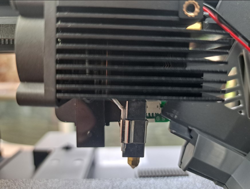

Concernant la tête d’impression, il y a des changements bienvenus par rapport à ce que l’on voit habituellement sur les imprimantes Artillery. La première amélioration est l’utilisation d’une nappe de type IDE, sécurisée par des griffes de maintien. Nous avons ensuite un extrudeur Dual Gear, comme pour les X3 Pro et X3 Plus, couplé à un moteur de type pancake et un heatsink assez massif et refroidi par un ventilateur 3010. Enfin, on retrouve un capteur de nivellement inductif à l’arrière de la buse, un bloc de chauffe avec résistance céramique, ainsi qu’une buse propriétaire qui fait un peu penser au système de chez Bambu Lab, par exemple.
![tete impression X4 Pro 1](https://www.lesimprimantes3d.fr/wp-content/uploads/2024/02/tete-impression-X4-Pro-1-728x551.jpg)
![Artillery X4 Pro extrudeur 1](https://www.lesimprimantes3d.fr/wp-content/uploads/2024/02/Artillery-X4-Pro-extrudeur-1.jpg)
![Artillery X4 Pro fanduct](https://www.lesimprimantes3d.fr/wp-content/uploads/2024/02/Artillery-X4-Pro-fanduct.jpg)
Par contre, la carte électronique de l’extrudeur se trouve à l’arrière de la machine. Il faudra donc démonter l’extruder si l’on a besoin d’intervenir dessus.

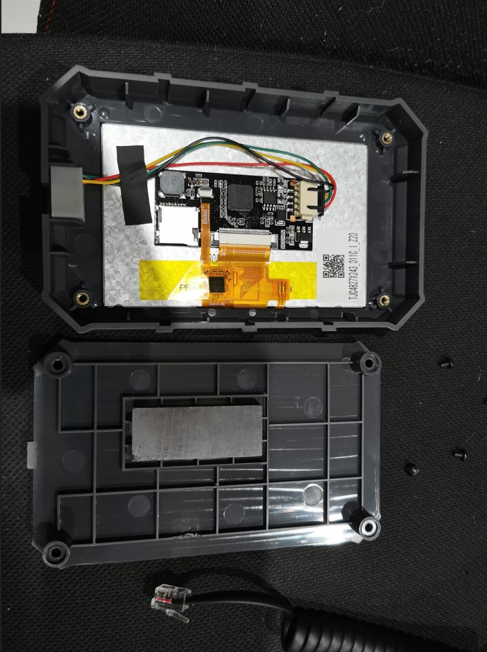

Dernier élément de la machine, l’écran tactile est un modèle 4,3 pouces capacitif de bonne facture. L’électronique est minimaliste, permettant probablement le stockage de l’interface de l’écran et un port Micro SD pour la mise à jour de ce dernier. Le câble interne relié au connecteur type RJ11 possède quatre fils (5V, GND, RX, TX) permettant l’alimentation et la communication avec la carte mère.
Comme on peut le voir sur cette photo, la coque arrière accueille un aimant pour le maintien sur le support de l’imprimante.

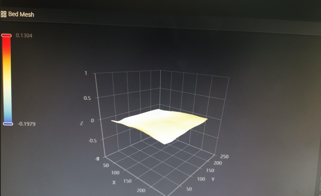

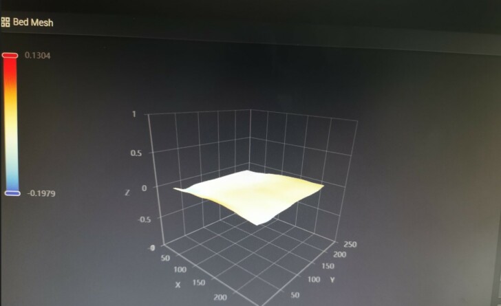

Voici le rendu du Bedmesh de mon plateau de la SW X4 Pro, entre le point le plus bas et le point le plus haut. L’écart maximum mesuré est de 0.113 mm, ce que je trouve somme toute excellent.

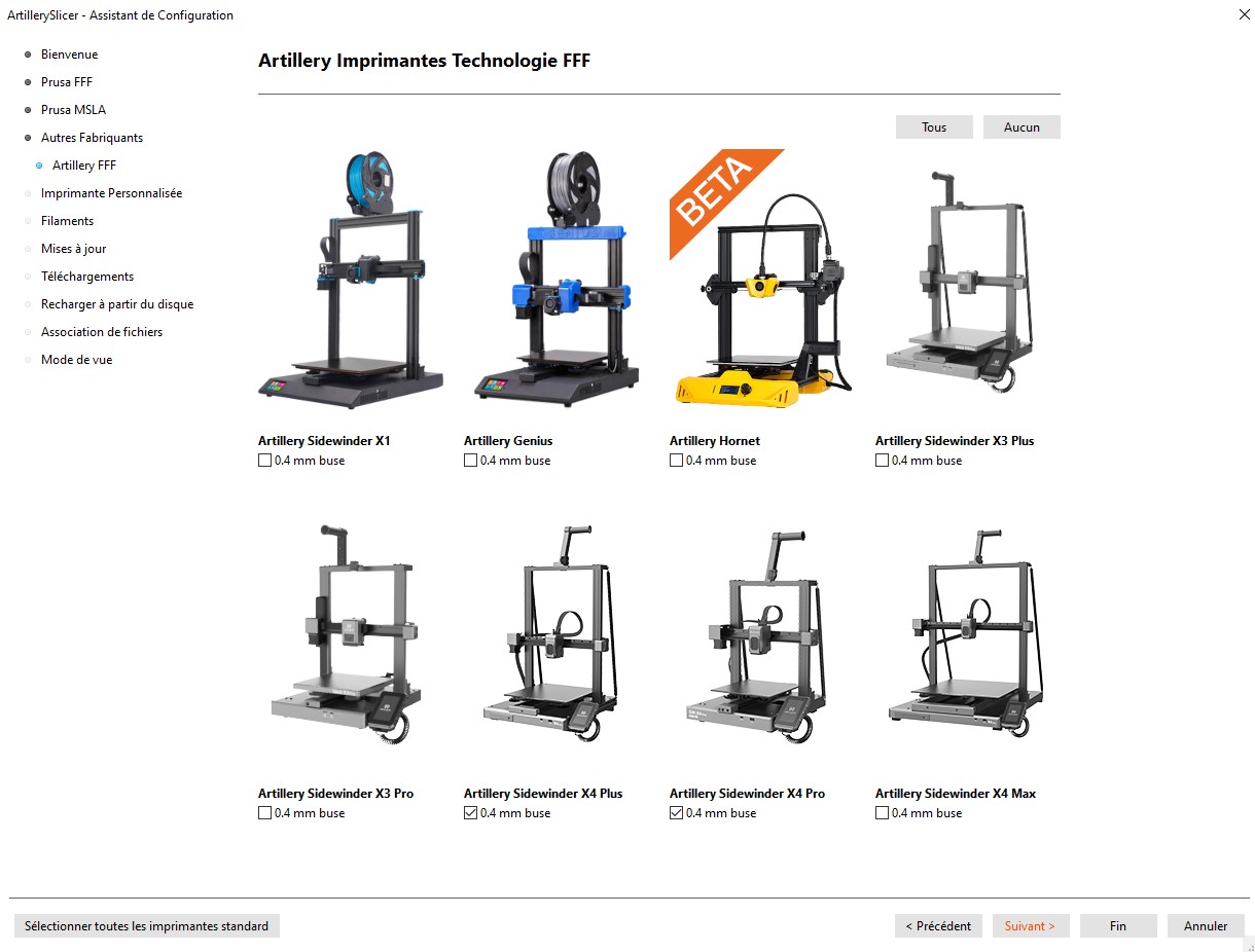

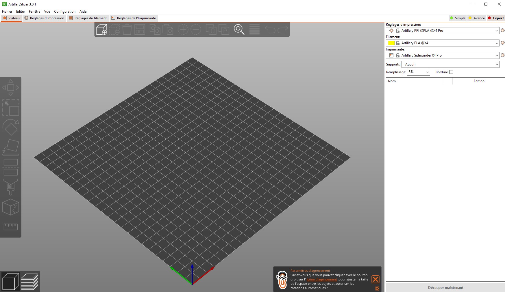

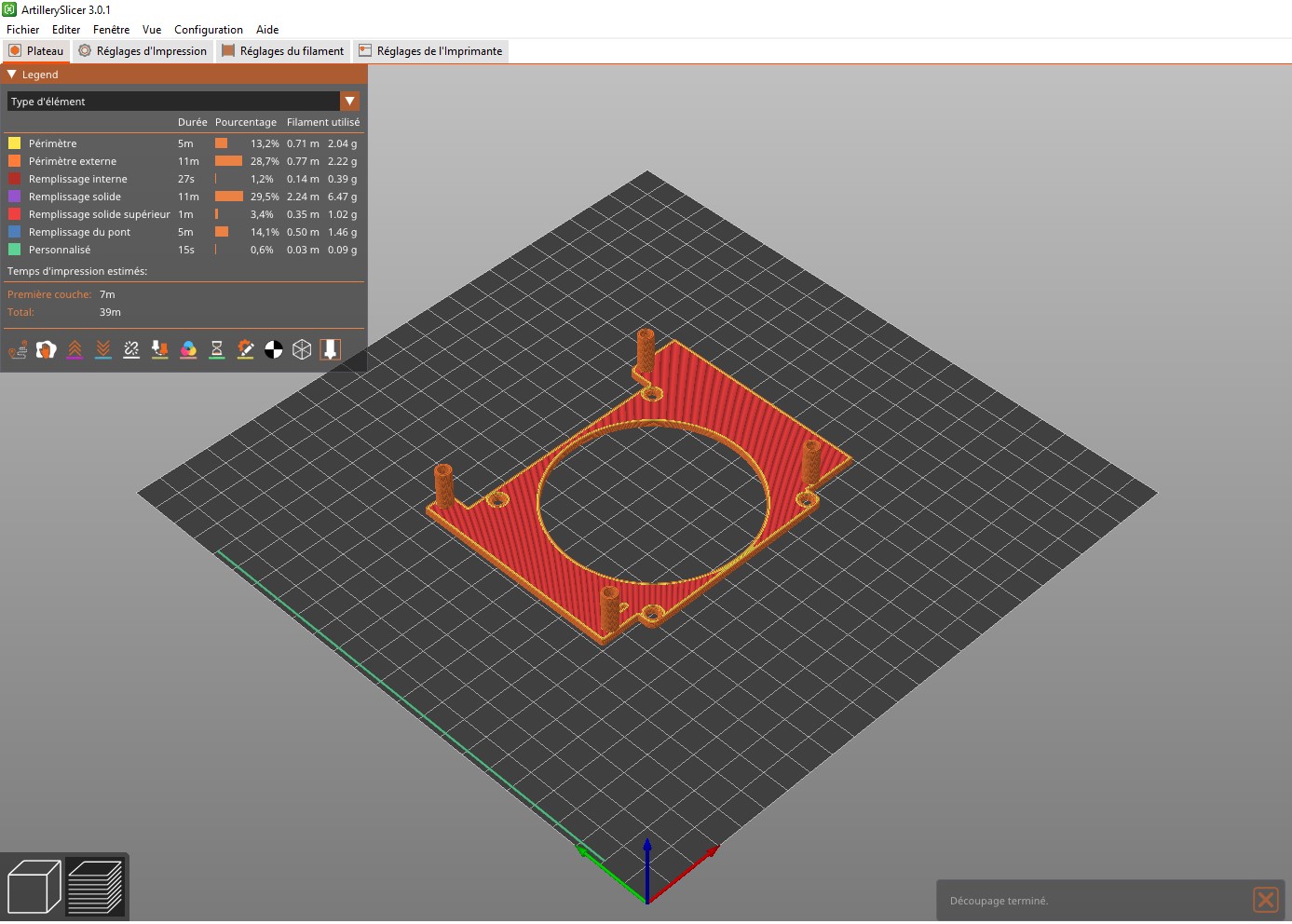

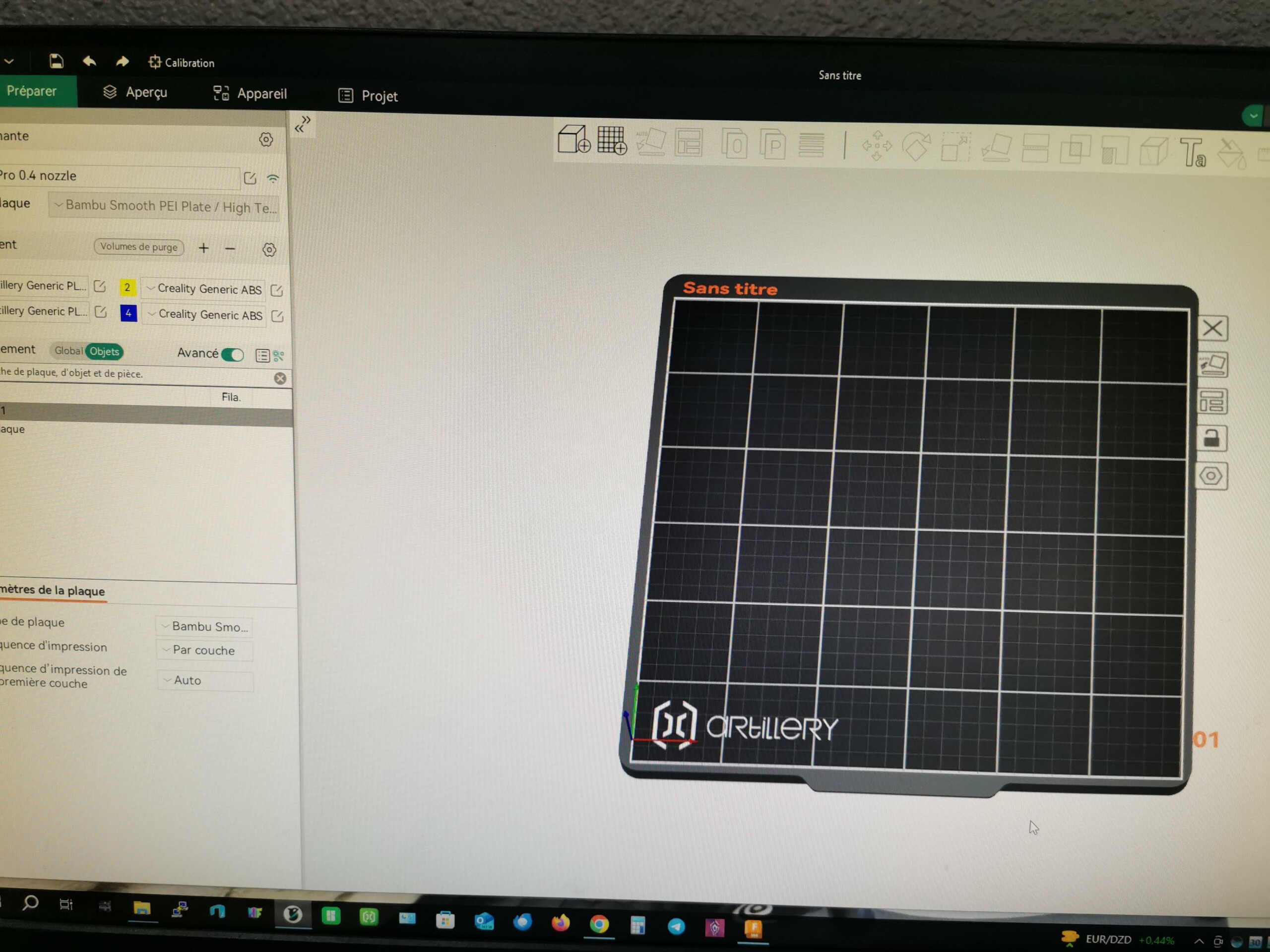

Artillery propose son propre trancheur nommé Artillery Slicer. Alors oui mais en fait non. Je comprends la démarche de vouloir proposer un écosystème complet mais il ne s’agit ici que de Prusa Slicer dont on a changé l’icône et le nom.
N’installez pas la version présente sur la clé USB Artillery mais préférez télécharger la dernière version sur le site Artillery.
Après l’installation et en choisissant dans “Autres imprimantes” la marque Artillery, on retrouvera les imprimantes Artillery SW X4 Pro, Plus et Max avec un ensemble de profils et de matières de filaments. Chose intéressante, le profil PLA est une très bonne base de travail qui fonctionne bien, rien à redire à ce niveau. Ce qui est dommage, c’est que les autres profils liés aux autres matériaux sont identiques au profil PLA, excepté pour la température du plateau et de la buse qui sont revues.
Cela demandera donc un travail d’ajustement des vitesses et des accélérations pour certains filaments comme le PETG ou le TPU qui ne pourront jamais être imprimés à des vitesses standard de 250-300 mm/s tel que suggéré par Artillery.
Pour ma part, j’ai effectué une quinzaine d’impressions de test avec Artillery Slicer pour juger du résultat et l’efficacité du profil fourni. Je dois reconnaitre que c’est très correct mais n’étant pas un fan inconditionnel de PrusaSlicer, j’ai décidé de configurer un profil sous Orca Slicer pour la Sidewinder X4 Pro qui, après quelques tests, me donne de meilleurs résultat et l’accès à l’interface Klipper dans l’interface du logiciel.

Voici quelques captures d’écrans de Artillery Slicer (ou devrais-je dire Prusa Slicer).

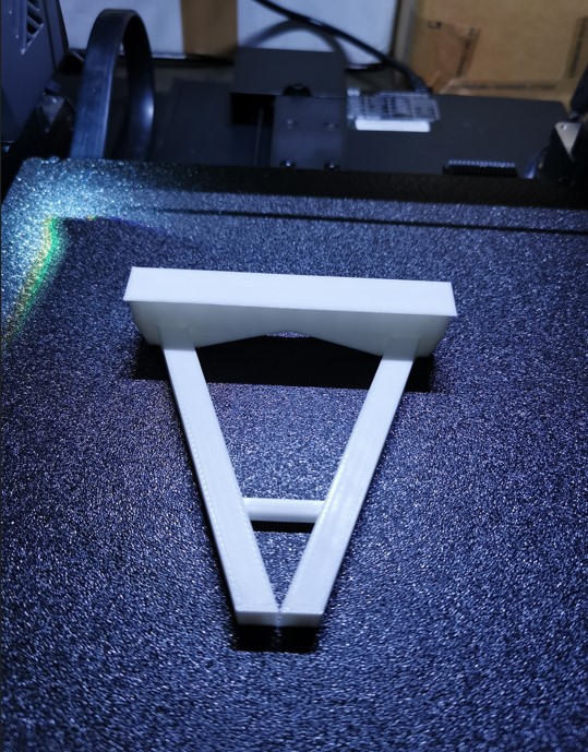

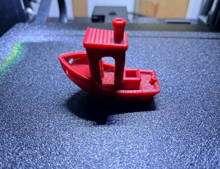

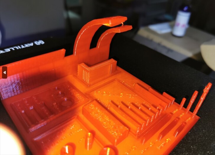

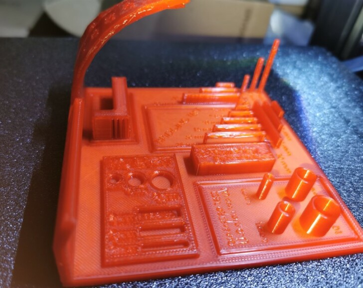

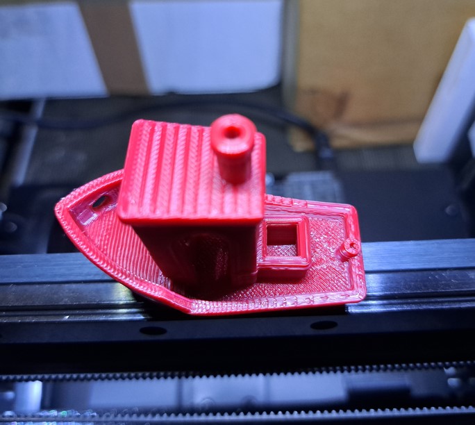

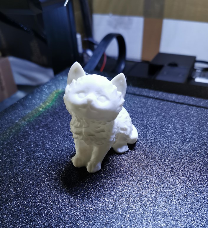

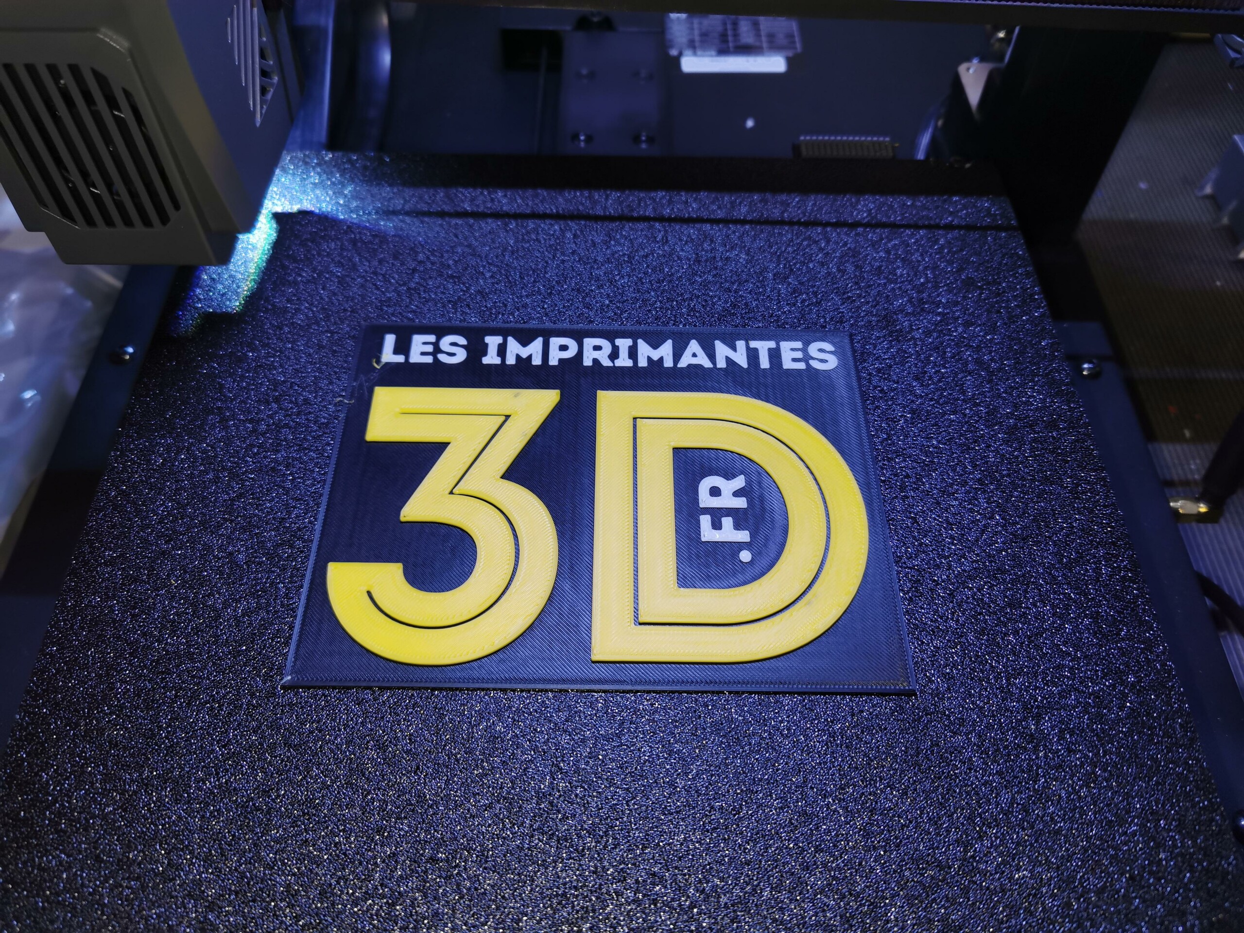

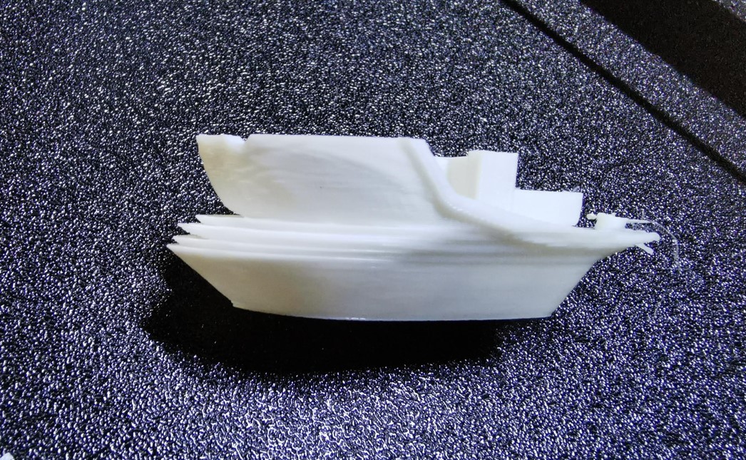

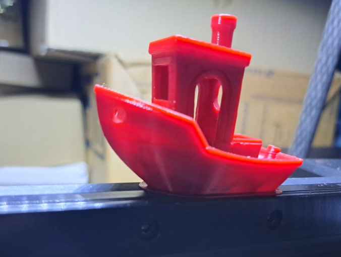

La toute première impression de test après déballage de l’imprimante est un Benchy boat présent sur la clé USB fournie.
Vous allez me dire “c’est quoi cette horreur ?” et je vous rappellerai que je n’ai volontairement rien vérifié sur l’imprimante avant de lancer ce print, cela afin de vous montrer ce qui peut arriver si on n’effectue aucune vérification avant la première impression.

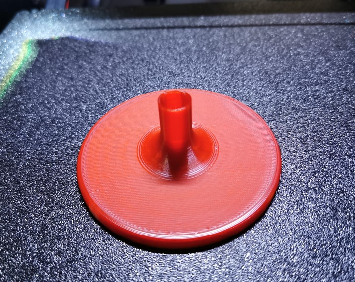

En réalité, j’avais de suite vu que la courroie de l’axe Y était clairement détendue et qu’elle devait être correctement retendue. Cela nous à simplement donné des décalages de couche en Y car avec les saccades, la courroie a sauté des dents de la poulie et ceci à plusieurs reprises.
Une fois les vérifications d’usage effectuées (tension des courroies, ajustements machine), les impressions suivantes n’ont présenté aucun défaut visible. Sur la machine que j’ai reçue, le rail linéaire Y était légèrement posé en biais de 2 mm.
Voici donc le premier vrai test d’impression réalisé sur la X4 Pro, avec un fichier provenant de la clé USB fournit (les fichiers 3D de test ont semble-t-il été tranchés via Cura par Artillery).
Les deux impressions initiales ont été imprimées avec les 50 grammes de filament HS PLA généreusement fourni avec l’imprimante.

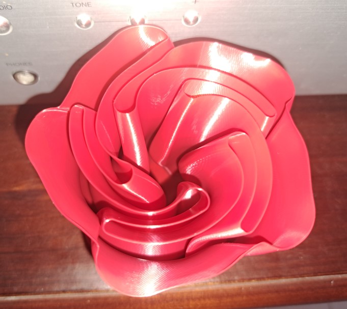

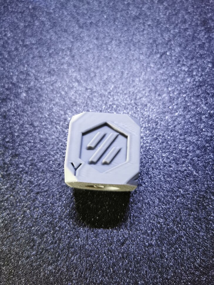

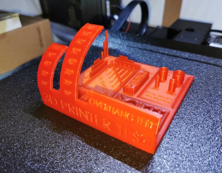

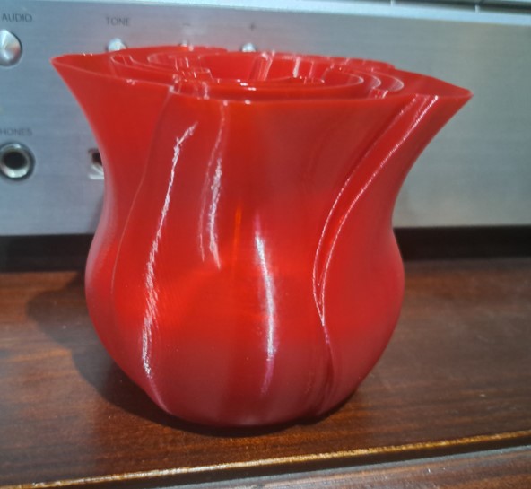

D’autres impressions en PLA

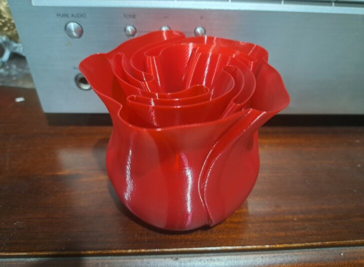

Voici quelques exemples d’impressions en PLA tranché avec Artillery Slicer et Orca Slicer (dont il vous faudra configurer un profil car aucun profil pour la X4Pro n’est à ce jour proposé par ce programme).
Je trouve le résultat satisfaisant, surtout quand on sait que j’ai utilisé du filament ouvert et à l’air libre qui date de plus de deux ans pour la tige verte et le pied de la rose en rouge transparent (filament de marque Chromatik).
L’ajout d’une Macro M600 ne pose pas de réel soucis mais pensez à ajouter et bien ajuster les coordonnées de parcage de la tête pour simplifier le processus de purge au changement de filament.

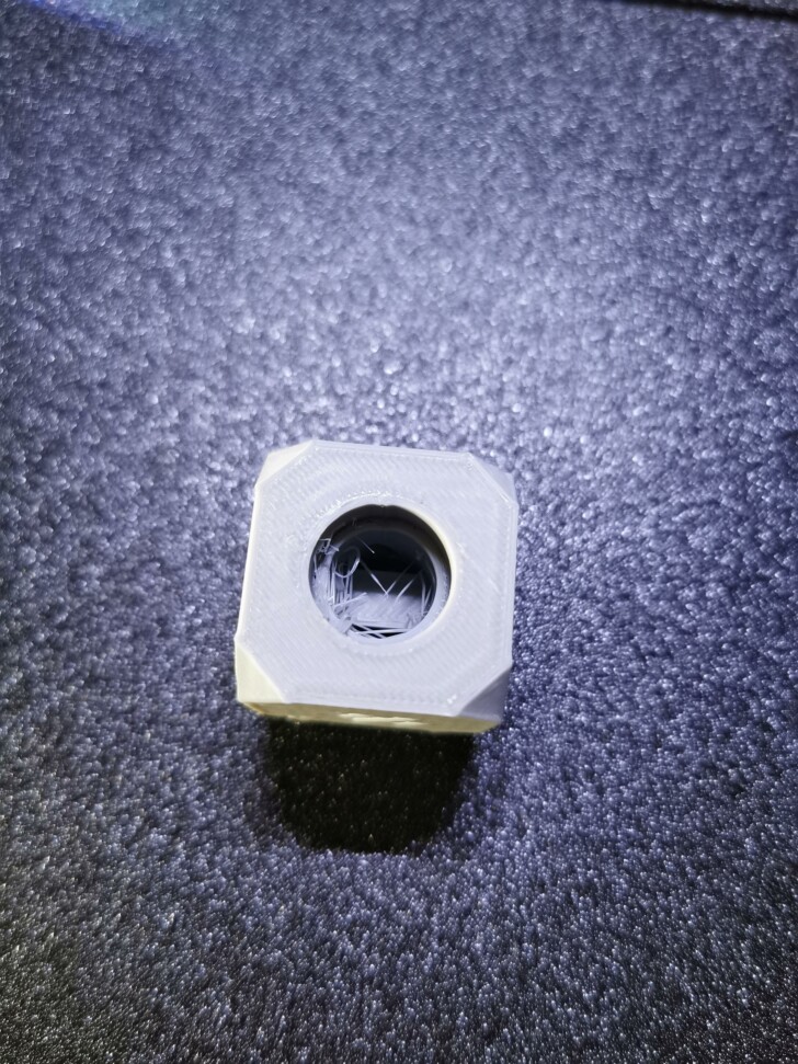

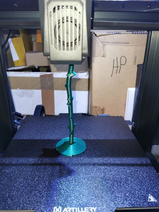

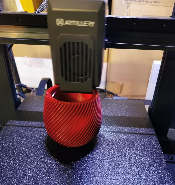

Impression en PETG
L’impression de filament PETG ne posera pas de problème particulier, l’extrudeur étant de bonne facture et ce même à des vitesses relativement élevées pour cette matière. Mais attention, il y a des limites avec ce type de matériau.

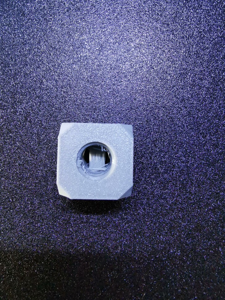

Le cube de calibration Voron a été imprimé à 150 mm/s et 10 000 mm/s² d’accélération pour le remplissage, c’est déjà bien au-delà des limites max du PETG Cerprise que j’ai utilisé (du PETG+, comme on en trouve au Canada, le supporterait facilement mais pas le PETG standard, donc restez sur des vitesses dites modérées).
En réduisant la vitesse à 100-120 mm/s et l’accélération à 6 000 mm/s², cela va beaucoup plus facilement passer en gardant une qualité optimale.
