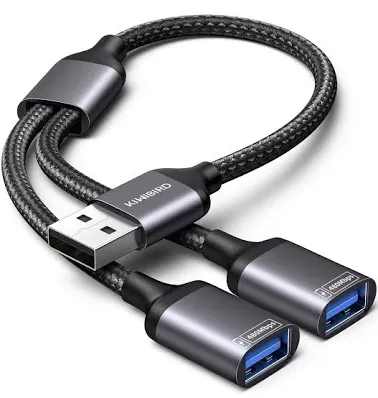

Je viens d'installer ma webcam nébula et tout est en ordre.
J'ai juste une question sur le branchement: Elle est connectée sur le port USB ce qui fait que je ne peut plus utiliser ce port pour
la clé USB. Si je branche la webcam sur le port USB-c, est-ce que je pourrais utiliser l'USB avec la clé?
il y a 14 minutes, Isanic a dit :
Oui tu pourra utilisé ta clé.
Tu peux aussi utiliser un USB splitter.

Il y a 4 heures, Isanic a dit :
Tu peut aussi câbler une autre port USB dispo sur la carte mère, c'est décrit plus haut dans le fil de ce post.
Si je retrouve je met le lien asap 😜
