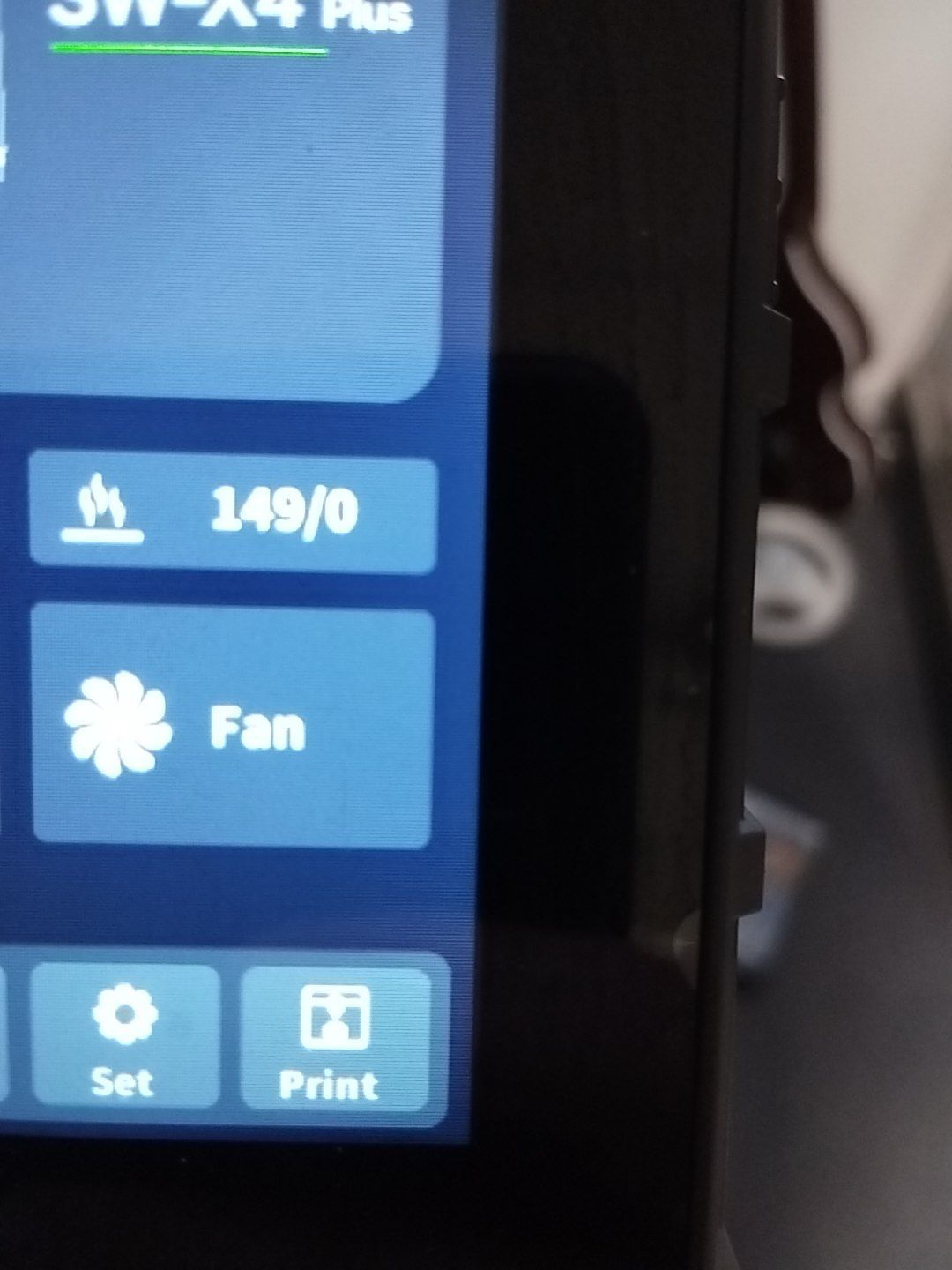

Bonjour à tous,
Je débute dans l'impression 3D et il faut dire que je passe plus de temps à me demander comment sa marche qu'à réussir une impression 😅
J'ai une sidewinder x4 plus et mon problème du jour et que la température du plateau au démarrage indique entre 149 et 151 degré mais le plateau est froid et même en entrant une température de chauffe style 75 degrés cela ne change rien, sa chauffe pas et sa indique entre 149 et 151 degrés.   Pouvez vous m'aider à trouver une solution ?
Il y a 7 heures, monteith a dit :
Alors au vue de ce que tu nous explique en effet cela ne risque pas de chauffer si tu demande 75°c car comme pour klipper ton bed est déjà de base a 150°c environ a froid pour lui obtenir 75°c impliquerai de devoir le refroidir plus et pas le chauffer 😉
A présent le soucis est que tu ne devrais pas avoir 150°c de base pour le bed mais la même valeur que pour ta buse a + ou - 1°c près , ici la possibilité la plus probable est que soit ta sonde thermique du plateau est défectueuse soit il y a un soucis sur la carte mère.
La première chose a faire sera d'ouvrir un ticket auprès de Artillery pour leur demander leur soutient car quoi qu'il en soit il te faudra des pièces de remplacement, si tu as des connaissance minime en electricité par exemple on peu vérifier si la cause est la sonde thermique ou pas, pour cela il faut utilise un multi mettre en mode ohm mètre pour voir qu'elle est la valeur de thermistance par defaut ce sont des thermistance de 100K (qui doivent avoir cette valeur pour environ 28°c environnent) si chez toi il fait moins de 28°c alors la valeur doit être supérieur ou proche de 100k Ohms, si tu as en effet la sonde qui mesure 150°c tu devrais mesure un valeur bien bien plus faible si c'est le cas c'est que la sonde de Température est bien la cause du soucis.
Le soucis après est que la sonde de temp° est intégré au pad chauffant du plateau, il faudra le démonter décoller le pad pour installer celui de remplacement et le rebrancher sur la carte mère.
Merci beaucoup pour votre retour. J'ai envoyé un message à artillery avec photos et ils m'ont juste répondu qu'ils veulent une vidéo ce qui est inutile étant donné qu'il ne se passe rien....
Il y a 1 heure, monteith a dit :
oui mais fait leur une vidéo de la machine que tu allume ils verront bien que la panne est réel, en faite il te demande cela car il il facile de faire croire un panne via une photo qui n'est pas présente, ta photo tu aurais pu la prendre après avoir fait un chauffe a 200°c et demmandé l'arrêt de la chauffe en soit arrivé a 150°c tu prend le cliché tu as pareil. Il y a eu des malins qui ont fait croire a des panne pour avoir des composant de secour gratos et a présent certain fabriquant sont plus attentif 😉
