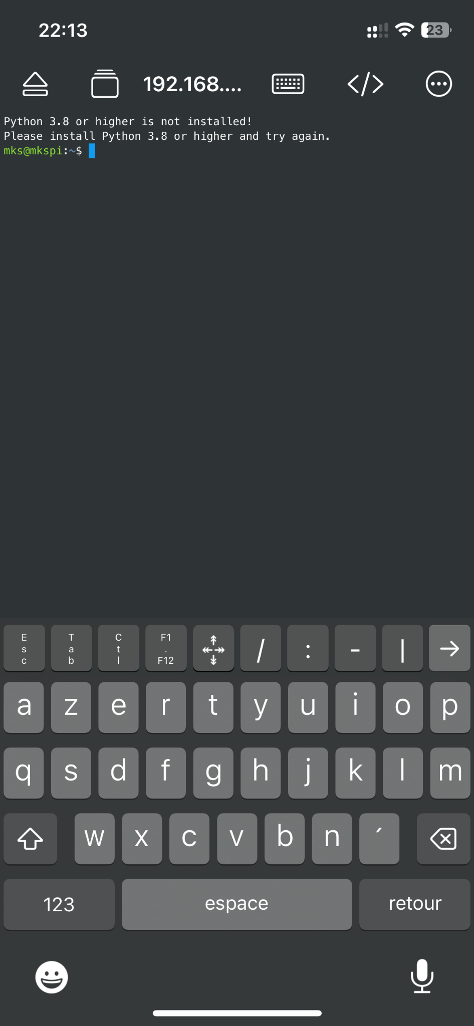

Justement ça ne fonctionne pas. Quand je lance kiauh, ça me dit tout de suite qu’il faut python 3.8 et il ne se lance pas. Je suis bloqué à cette étape et je ne suis pas un pro de Linux. 😒
Es-ce que ton imprimante est une X4 plus S1 ?
As-tu les 6 molettes pour le réglage du plateau ?

Pour revenir à Kiauh, voici le message qu’il me retourne quand je lance kiauh.sh
Il faut te connecter à l'imprimante depuis un pc. Via l'invite de commande (cmd.exe).
Je pense que c'est sa le problème. Vu ta photo on pense à un téléphone ou tablette ?
Et effectivement si tu as les 6 molettes de réglages du plateau, ce n'est pas l'évolution de la X4 plus.
Il y a 8 heures, Didi555 a dit :
J’ai testé également avec un pc et exactement le même code erreur. 😔

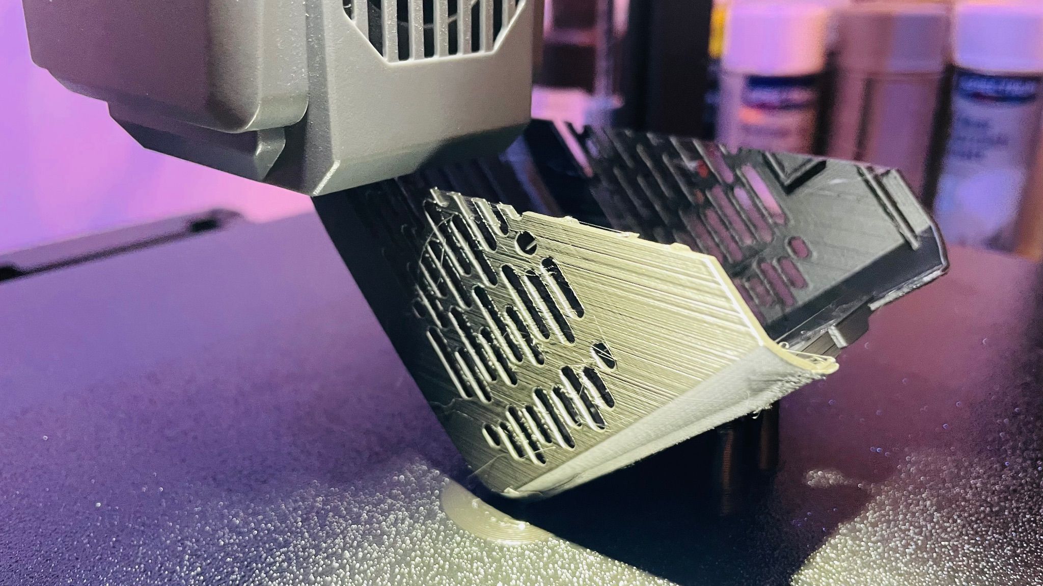

Que pensez vous de ces stries? 🤔
J’ai les mêmes avec la Ender 3.
Cela peut être lié a 3 choses, la première cette pièce a une position d'impression qui est pas des meilleurs côté stabilité mais au vue de sa forme pour l'impression j'ai regarder et y a pas réellement de solution meilleur, donc potentiellement ave les mouvements elle peut vibré ce qui crée des irrégularités a voir si tu as les sur un carré avec du remplissage par exemple si c'est le cas c'est que le problème est autre.
L'autre possibilité la qualité du filament est a prendre en compte c'est con a dire mais j'ai par expérience eu des cas ou le soucis venait d'un filament acheté pour test, j'ai 2 cas ou même ma A1 mini était incapable de rattraper les ecart avec sa calibration auto du débit c'est dire, le Eono filament d'Amazon en PLA me l'a fait attention je suis peut être tombé sur un mauvaise série mais j'en plus acheté après ce test la bobine a fait des test sur pret de la moitié et a fini a la poubelle après car problème sur toutes mes machine non seulement j'avais des strie enorme comme si j'avais de sur extrusion (c'est le cas en effet mais attend de voir pourquoi), mais cela arrive même a bloquer dans les extrudureur de la A1 et la FlashForge 5M Pro. En faite le filament qui devrait faire 1.75mm fait entre 1.60mm et 2.05mm, une vraie cata ce filament dans ces condition aucune imprimante peut corriger le tire ou réussir a utilisé le filament correctement. Sur la FlashForge 5M Pro j'ai eu des soucis avec de l'ABS+ Esun la ou le geetech et arianplast pas avec une qualité irréprochable, le soucis provient du filament qui cette fois bloque absoluement pas et réussi a sortir des impressions fonctionnel mais avec des stris.
La dernière chose, c'est donc une sur extrusion de l'extrudeur et donc un ajustement et une calibration de ton extrudeur dans Klipper seront necessaire, il faut ajuster la valeur dans la rotation distance de l'extrudeur après avoir vérifier que si tu as bien 100mm de filament extruder pour 100mm demandé 😉

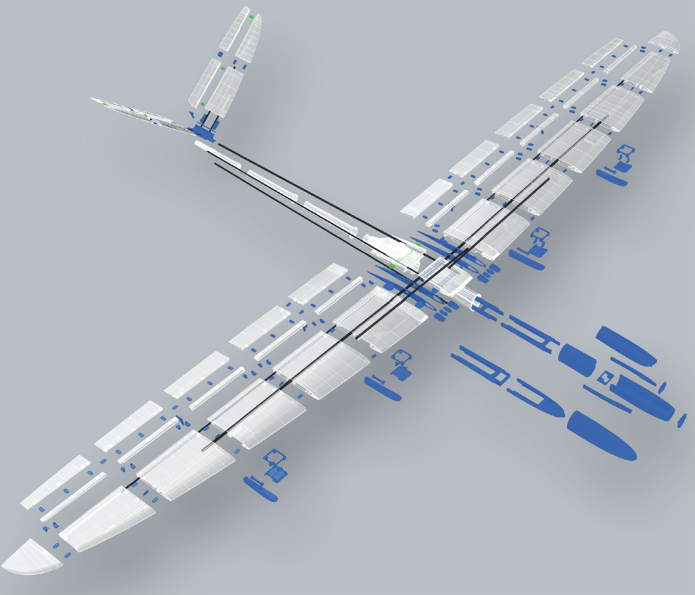

Bonjour à tous,
J'ai un projet de réalisation d'un planeur radiocommandé dont toutes les pièces sont à faire avec l'imprimante 3D, il faut utiliser trois types de filaments, le PLA je connais, mais le PLA tough, le PTU A95 et le LW-PLA je ne connais pas, aussi quelques indications sur le choix de la marque à prendre seront les biens venus, vu le prix de la bobine vaut faire les bons choix.
Merci à vous et bon dimanche (pas d'urgence pour répondre)

bonjour @MathJea pour le PLA Tough et LW, j'utilise principalement du eSUN, appelé respectivement ePLA-ST et ePLA-LW (en promo actuellement sur Amazon avec un coupon de - 20% 😉)
le ST rien de particulier à dire si ce n'est qu'il est vraiment plus résistant
le LW demande plus d'essai pour trouver le bon réglage mais la qualité est là

Oups.... il y a aussi le TPU A95 à voir si ma SW X4 Pro est apte à imprimer ça, je viens de trouver 'c'est OUI", là, il m'en faut 10gr !!!!... j'ai trouvé se site qui permet d'acheter des échantillons https://francofil.fr/product/filament-tpu-95a-vierge/

Le TPU A95 oui pas de soucis c'est un TPU assez simple a imprimer en soit, il a pas contre préférable de l'imprimer a une vitesse pas trop rapide 😉
Oui @MrMagounet, finalement j'ai commandé une bobine de 250gr pour les 10gr dont je vais avoir besoin, ça devrait me permettre de trouver les bons réglages, de plus se sont des pièces simples et plates.
Il va peut être en être autrement avec le PLA-ST et LW que j'ai également commandé sur Amazon, du LW il en faut 800gr, du coup pas question de gaspiller car vu le prix de la bobine à 46€, ça pique un peu.
Comme j'ai pas mal de bobines de eSUN PLA+ je vais commencer par faire quelques des essais d'impression sur quelques pièces.
