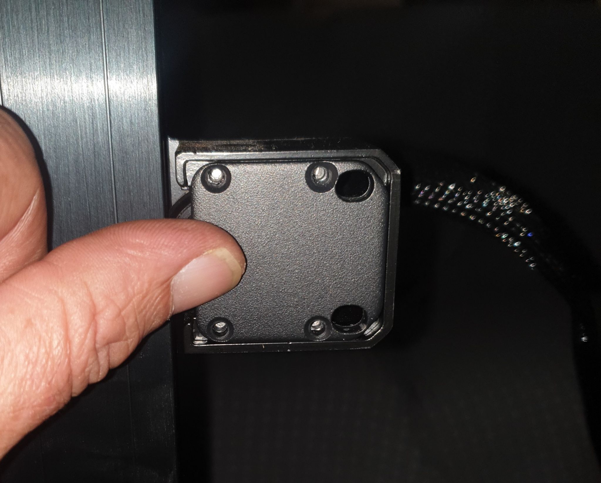

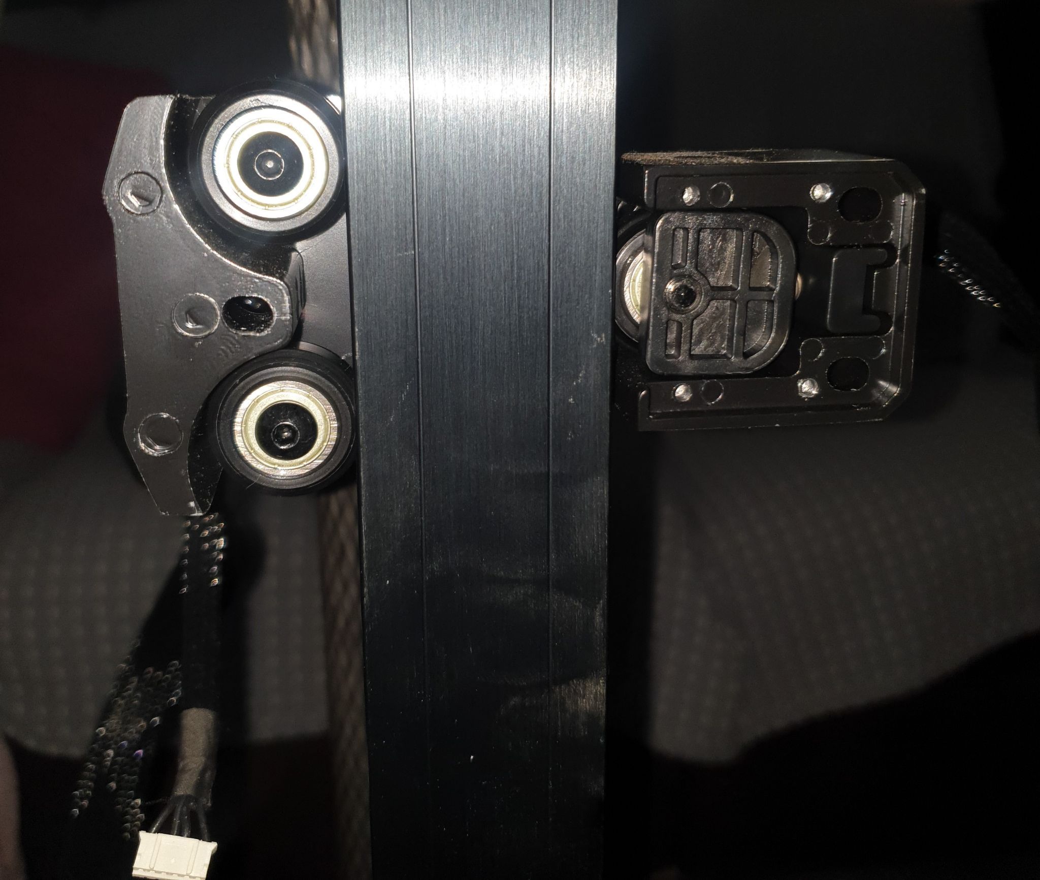

Il y a 18 heures, Didi555 a dit :
Bonjour, encore moi. 😉
Toujours pour vous tenir informés. Cela faisait quelques jours que j'avais de grosses pattes d'éléphant sur toutes mes impressions. J'ai cherché partout dans le slicer pour trouver d'où cela pouvait venir. Effectuer plusieurs z-offsets.
Mais rien, après 1/4 de bobine d'essai, toujours, c'est 3 à 4 premières couches plus large que le reste.
20240825_172051.thumb.jpg.9be3bcf6be30ea2ac60607538404e9fc.jpg20240825_172059.thumb.jpg.3e96e644c9c30cea25b47599493a33e6.jpg

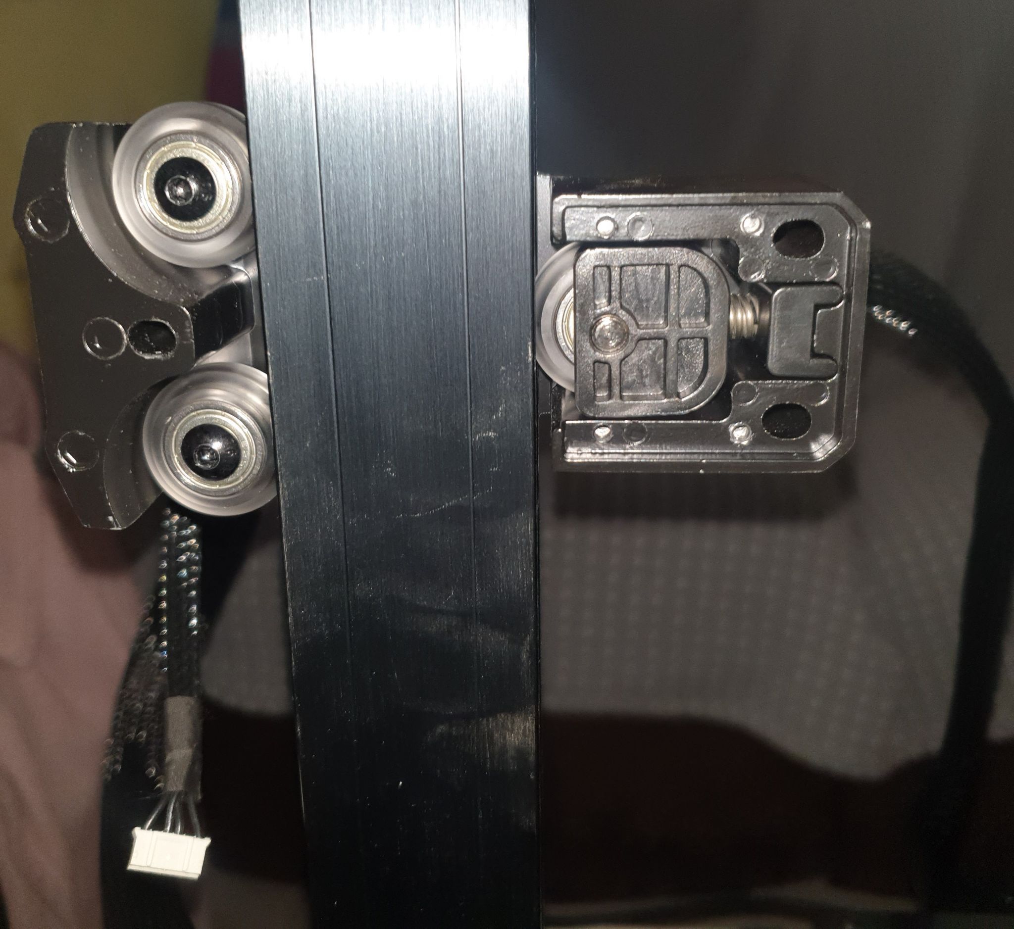

Je me suis dit que ça devait venir de l'imprimante. J'ai tout contrôlé, mais rien de visible. Alors comme la seule chose que je n'ai jamais touché, ce sont les chariots de guidage du Z. Je mis suis attelé. Et là GROSSE surprise. Les V-Slot. côté D sont très difficiles à tourner. Alors démontage complet. Les V-Slot d'origine, c'est de la daube. Pour rester poli. 😅
Je vous laisse voir la photo.

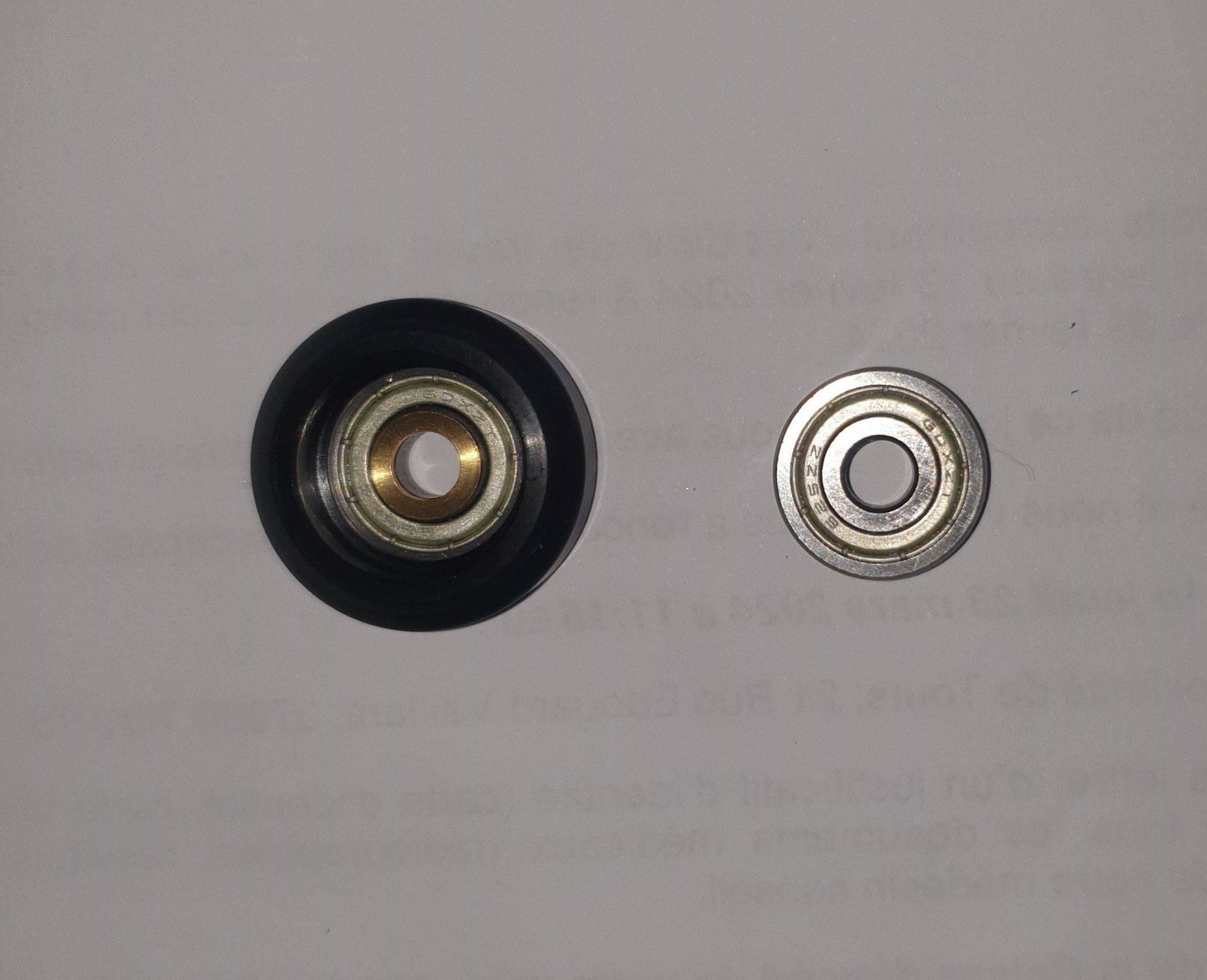

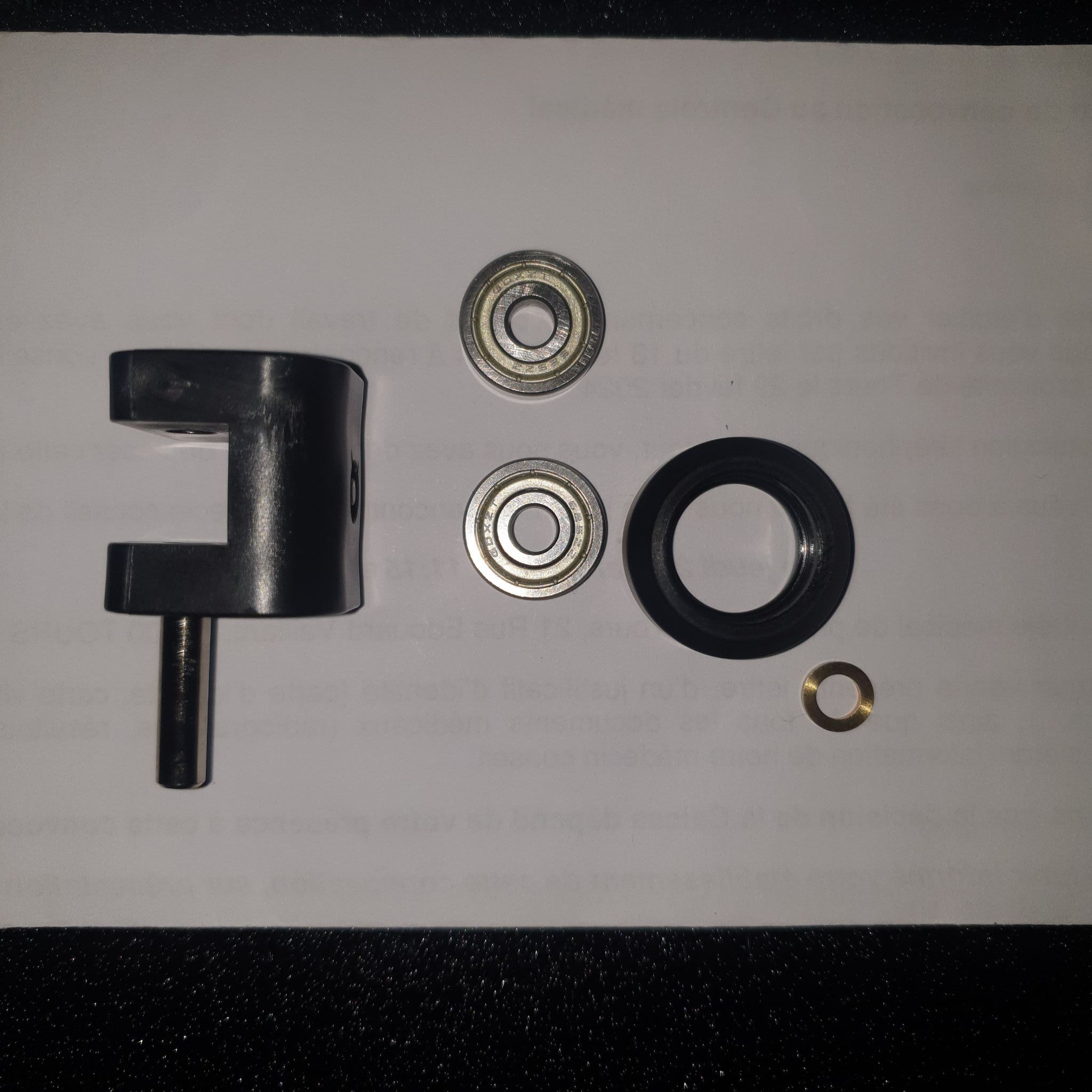

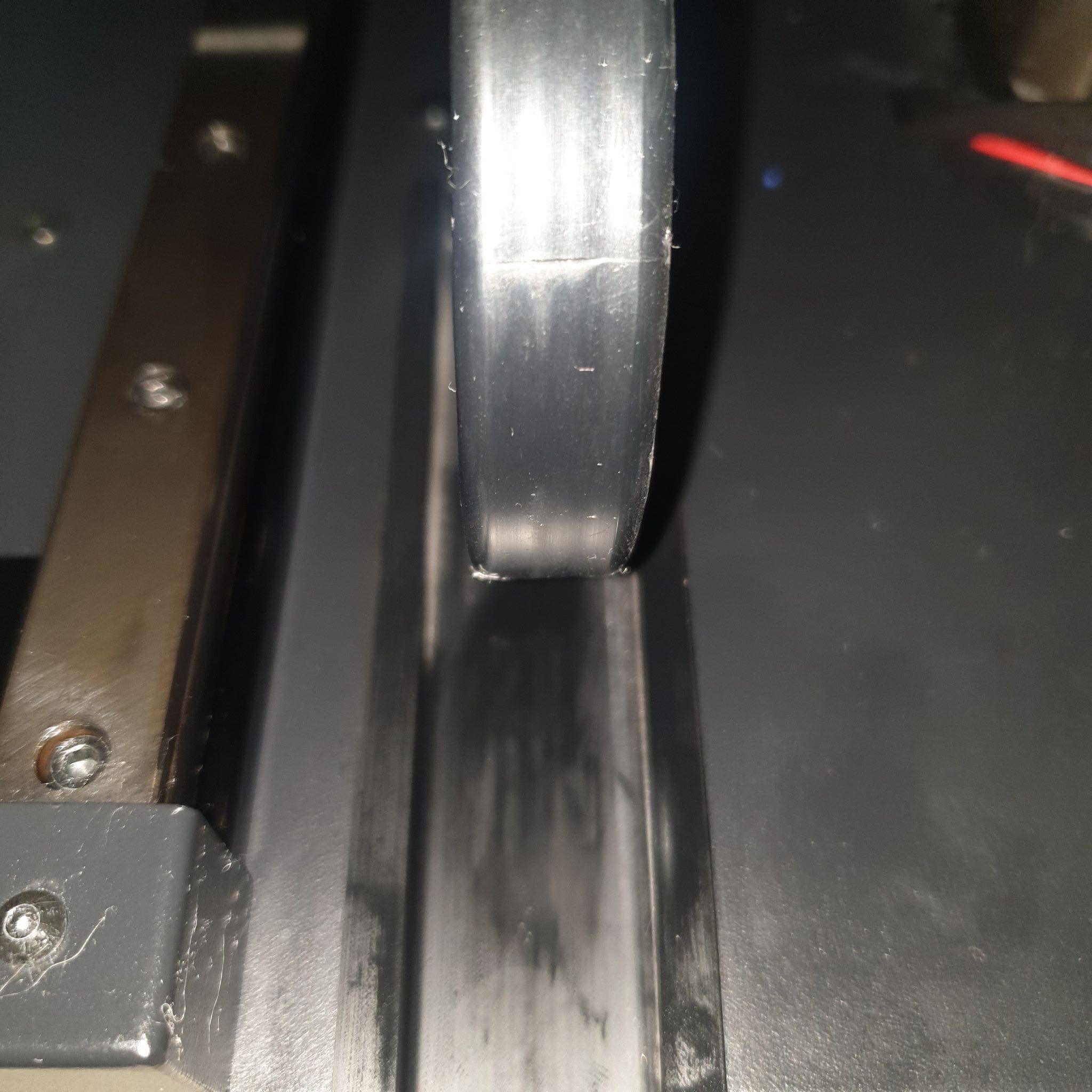

20240825_135023.thumb.jpg.7175e124010f00137867fdc4f31796fa.jpg20240825_134608.thumb.jpg.eaaec8ef49041055b819053328ecf0ef.jpg
Les roulements tombent tout seuls, jamais vu ça. Je sais qu'on peut changer les roulements, mais faut forcer un peu, là sur 6 roues 3 ont les roulements qui tombe tout seul.

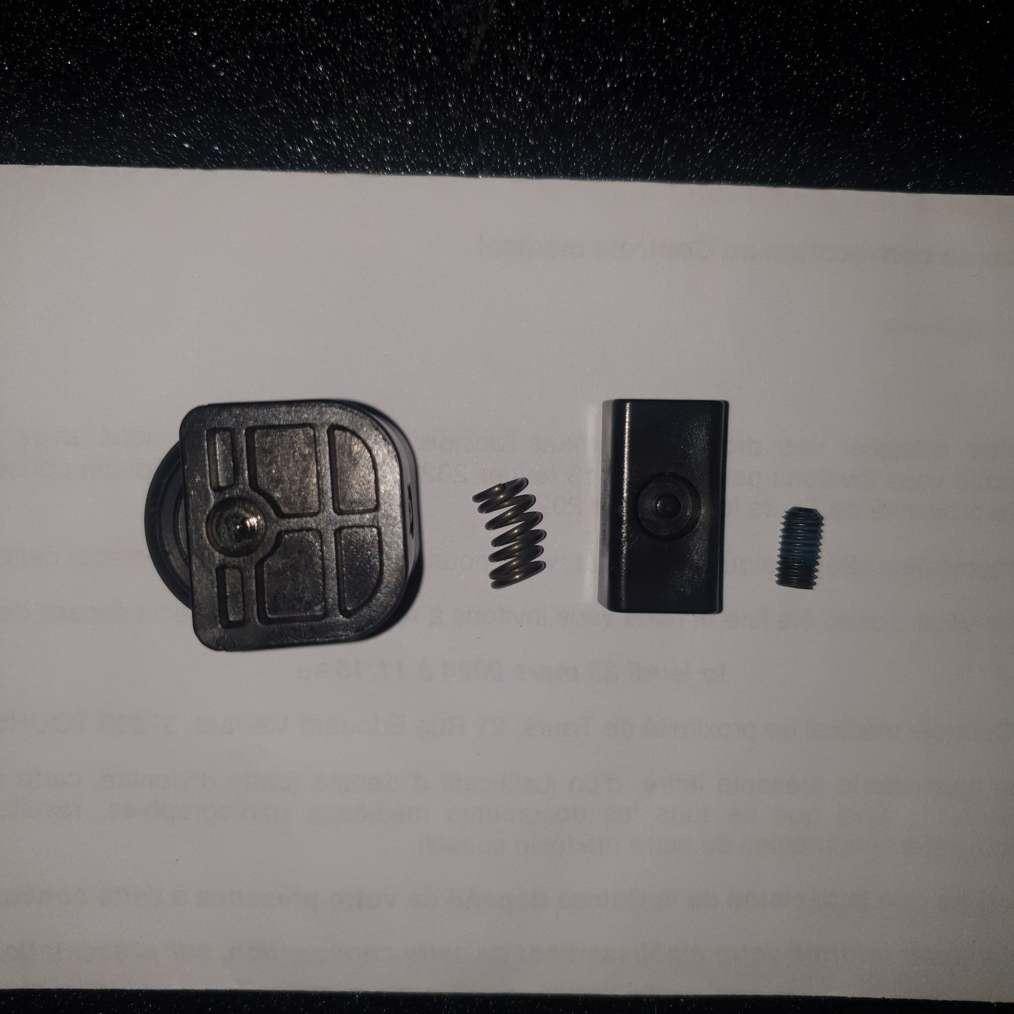

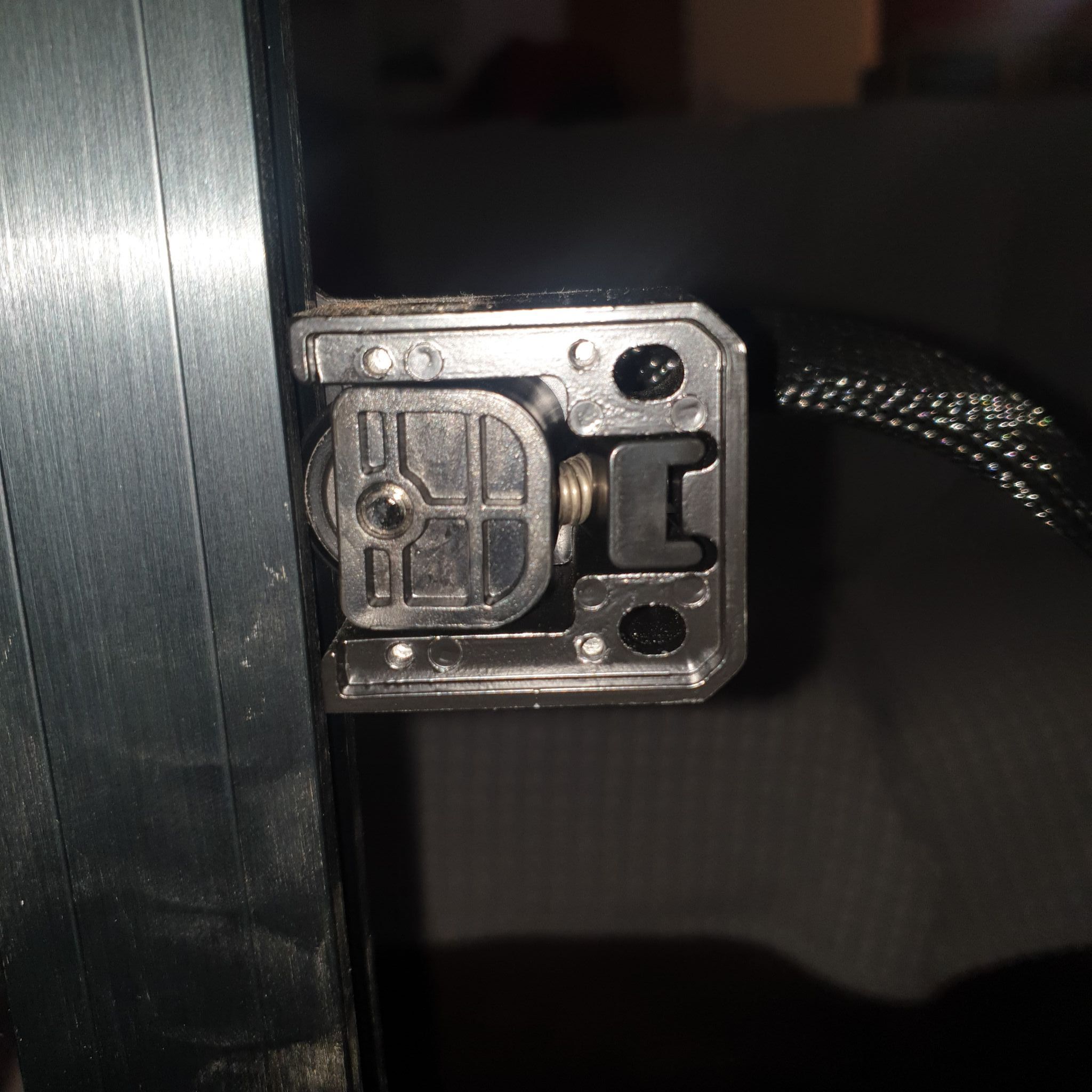

Et ça m'a permis de voir le système de tension.
20240825_133246.thumb.jpg.4dde9015d118ce8e01cd1e3c6ca5be82.jpg20240825_133329.thumb.jpg.cda302af9116f4717c5e0354ffaaaa4a.jpg20240825_133303.thumb.jpg.624918bf69939517e8363e880351fd41.jpg20240825_134437.thumb.jpg.51dea750a4ab22dd952be2aeeeebe780.jpg
Tout est en plastique, sauf le ressort et la vis.🤣
Comme j'avais des V-Slot en polycarbonate, au top. J'ai tout changé, tout remonté et j'en ai profité pour nettoyer et lubrifier les tiges filetées.
Problème résolu, plus de papattes d'éléphant. 👍👍

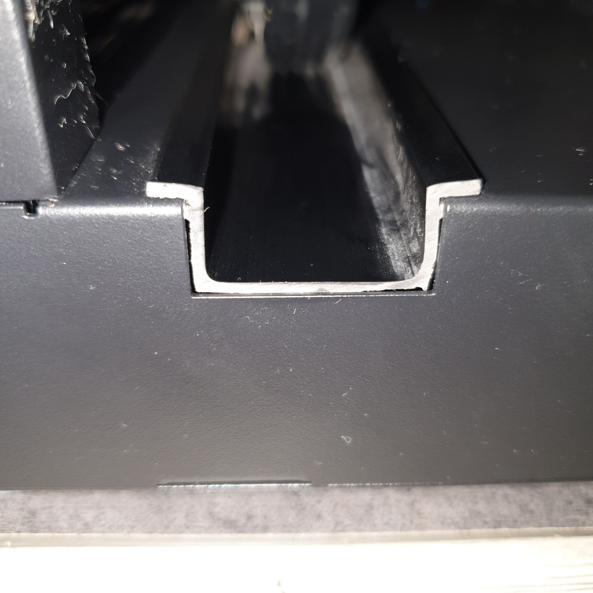

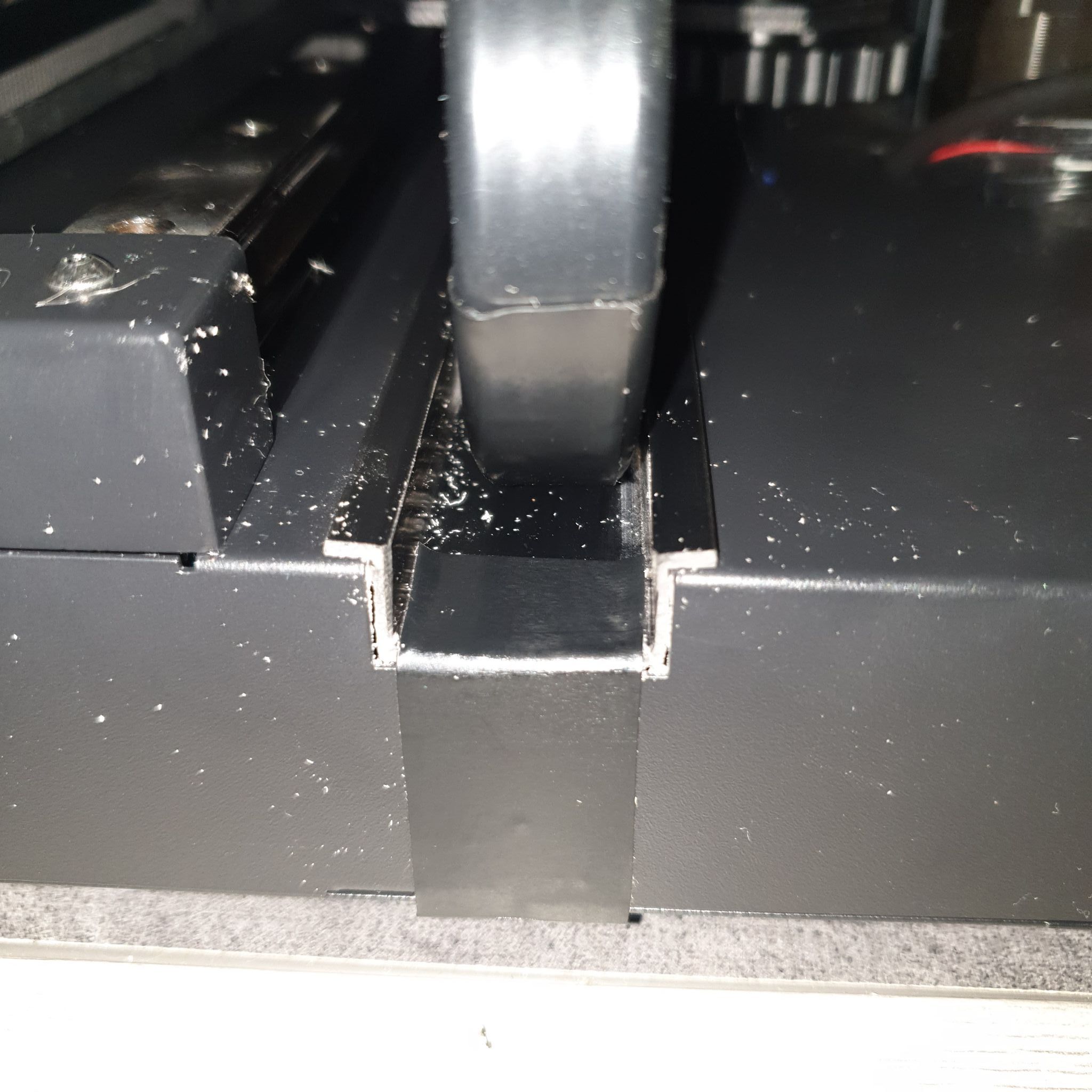

Par contre, je me suis aperçu que le câble d'alimentation de bed était blessé.
Ça correspond parfaitement à l'extrémité du châssis. J'ai mis des protections et arrondis les arêtes., mais ça reste à suivre.

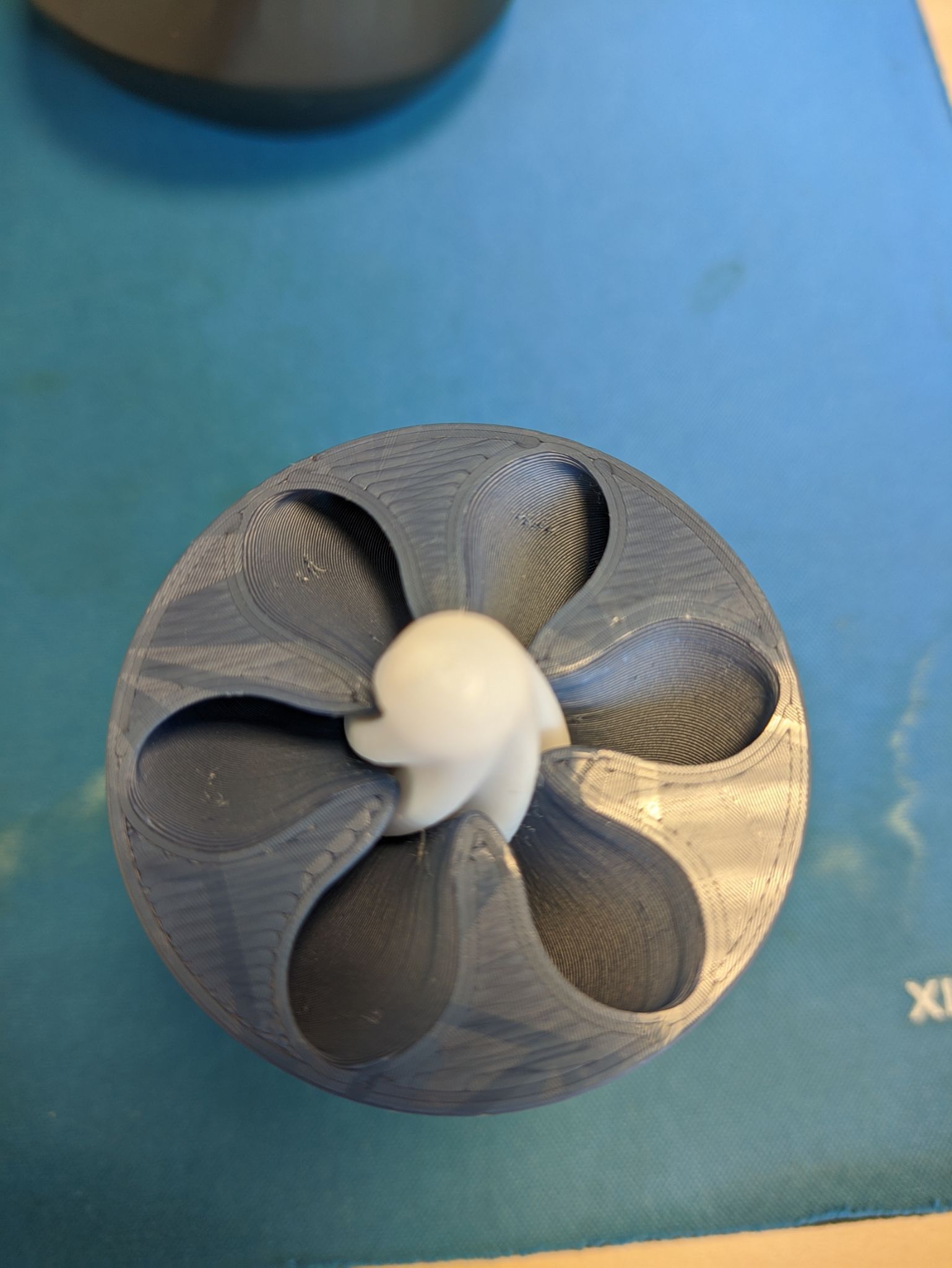

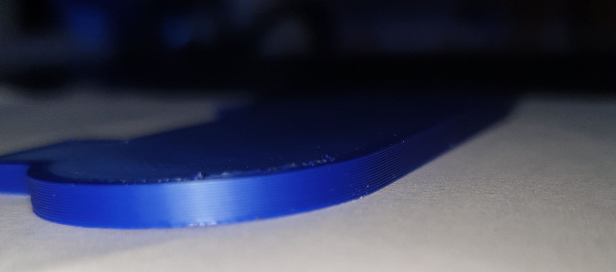

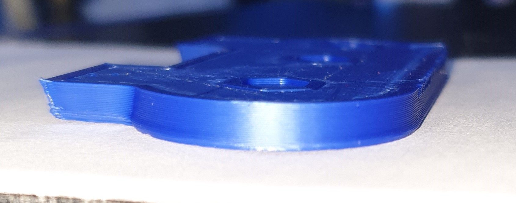

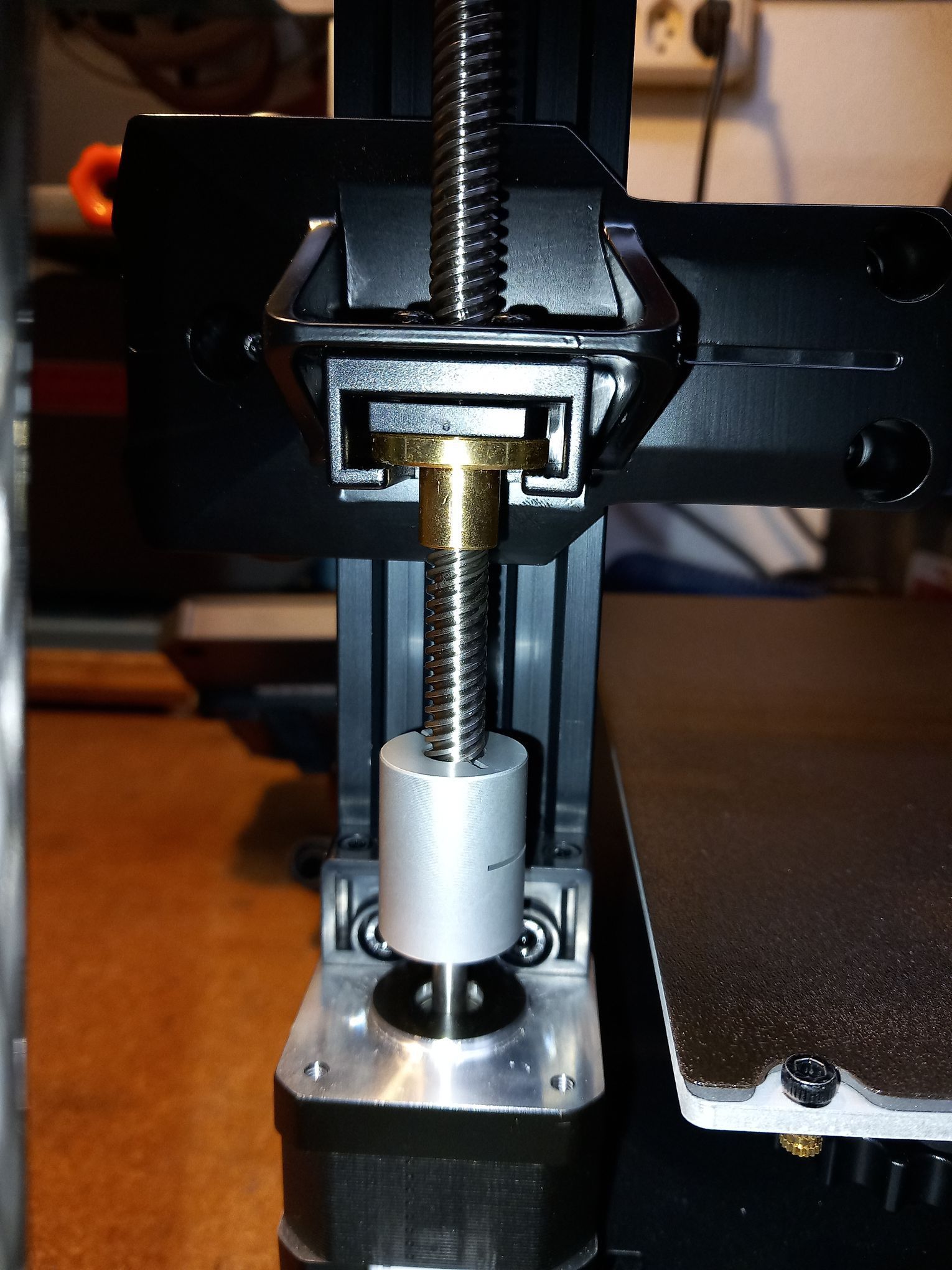

J'ai tout recontrôlé, mais j'ai une X4 pro qui semble pas construite de la même façon que la X4 plus
Je n'est rien constaté de particulier sauf les écrous des vis Z qui sont flottants en hauteur et horizontalement sur environ 1 à 2 mm.
c'est semble-t-il d'origine.
J'ai enfin pu régler mon Z-offset au quart de poil, mais le pied d'éléphant subsiste toujours sur 1.2 mm. Les dimensions de la pièce de test
sont parfaites au dessus.
Je suis preneur de vos conseils.

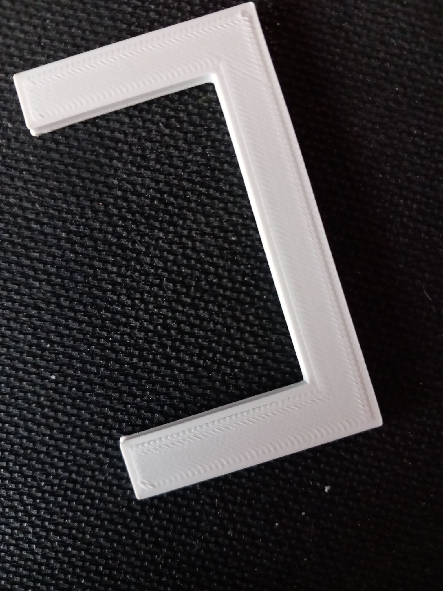

Tu peux poster des photos ? Que l'on comprennes mieux ton soucis. 😉
Tu veux des photos des écrous?  si oui est-ce que une petite vidéo est acceptée
en attendant voilà une photo de la pièce et de l'écrou
Modifié (le) par Isanic

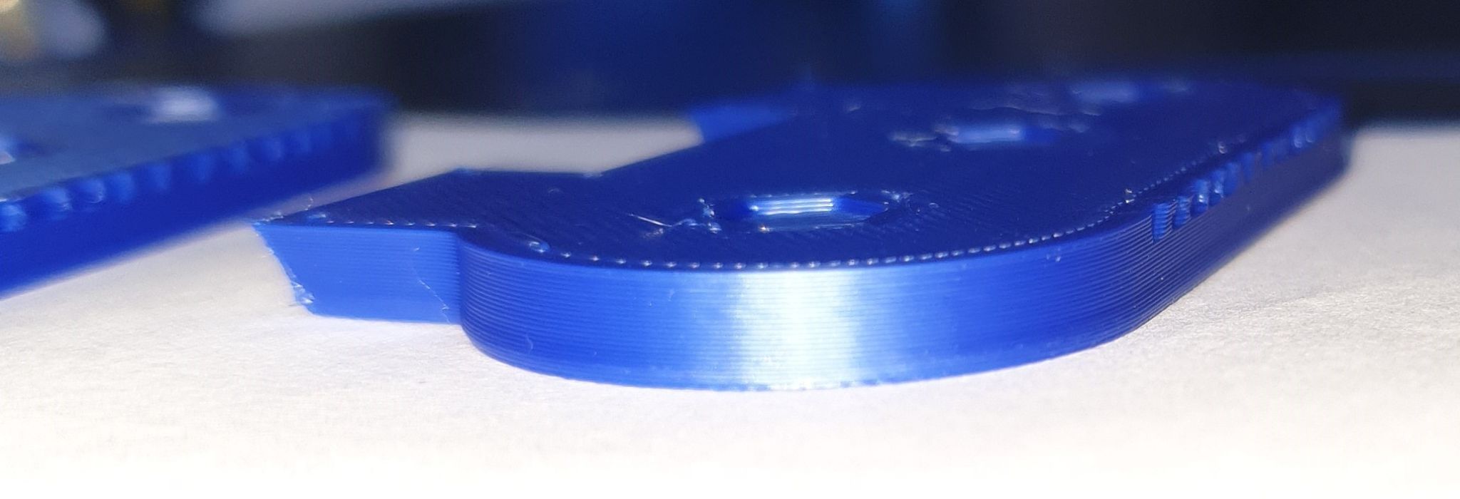

D'après la photo de ta pièce, on dirait que tu as de la sur-extrusion.
Peut tu mettre une photo de profil ?

Tu dois avoir des roues v-slot sur le montant du Z.
Si oui arrive tu à tournées les 6 à la main en forçant, mais pas trop quand-même même.

Le problème est résolu 🤩
Il s’agissait de la tension  des roues v-slot sur le montant du Z. Elles étaient bien trop serrées.
Il reste juste une très légère patte éléphant mais que l'on peut enlever au post traitement.
Le système de réglage des roues de gauche (côté moteur) semble être maintenant en butée
Il faudrait totalement démonter le rail pour accéder au système de réglage de roues car on a juste accès
à la vis de réglage, mais pas au mécanisme.
Merci à tous pour vos conseils

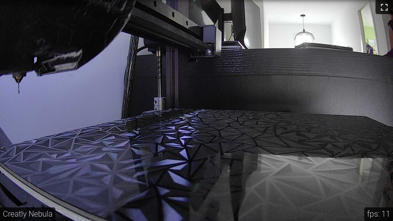

Question pour ceux qui ont une Nebula Cam. Dans le caisson, je manque de lumière... Du coup, vous avez des astuces pour forcer le mode couleur ? Car elle passe en noir et blanc.
Le 31/08/2024 at 10:46, llaumgui a dit :
y a pas de solution a par mettre un eclairrage led puissant
