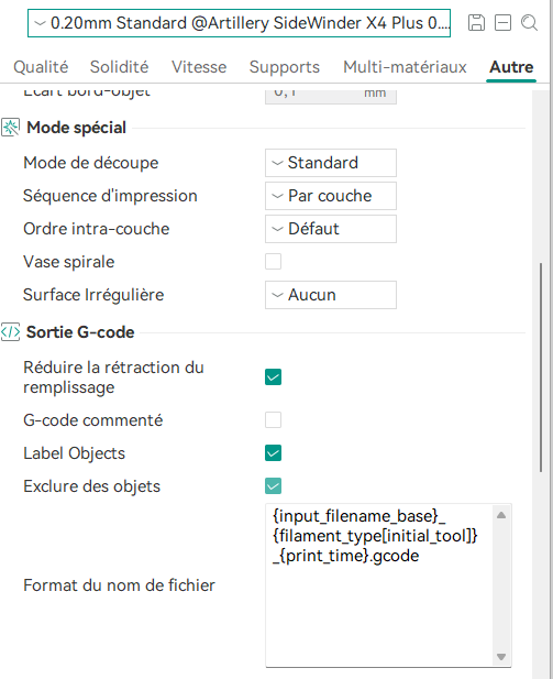

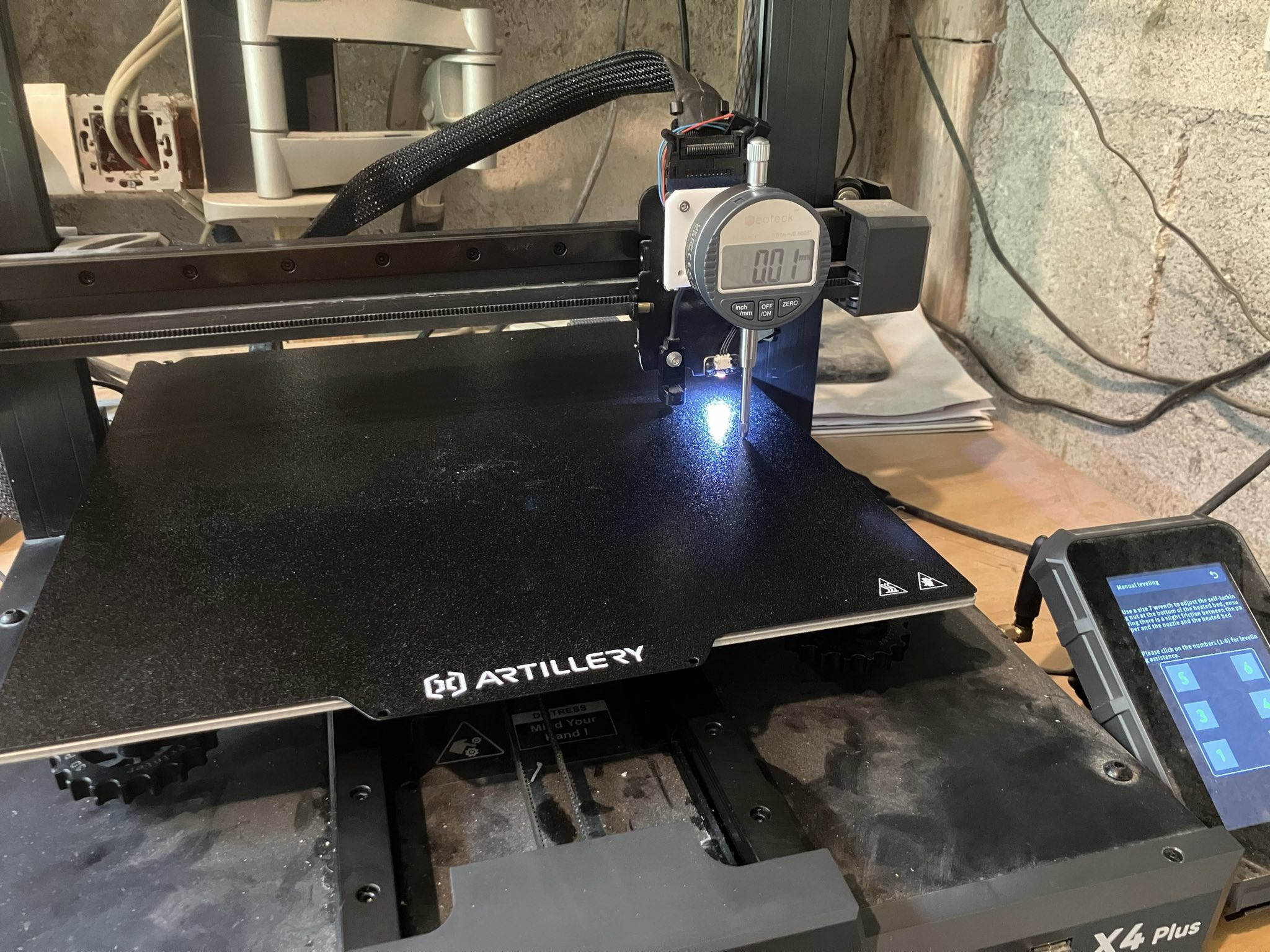

Salut @tgv26 alors pour les unknown command il faut aller décocher les option d'exclusion d'objet dans orca
J'avais intégré cela sur ma SW X4 plus puis je l'avais retiré quand j'ai remarqué que la versio nde klipper d'origine était trop ancienne et causait des soucis avec l'option active.

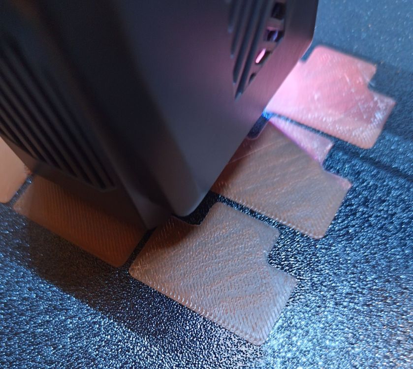

Perso j'ai jamais eu de soucis d'accroche sur la SW X4 Plus, mais j'ai vue que sur certain machine certain plateau flexible etait moins performant que sur ma machine tu as des visuelles de ce que cela donné quand tu dis impression vraiment pas belle ?
J'ai fait marcher la partie exclusion d'objets sur la SWX4+. J'ai bien la possibilité d'exclure des objets en cours de print si un objet a foiré mais pas les autres.
Il me semble qu'il y a un truc à modifier dans le printer.cfg. Je vérifierai demain et j'éditerai le message pour compléter ce que j'avais fait, si j'arrive à retrouver comment j'avais fait.
