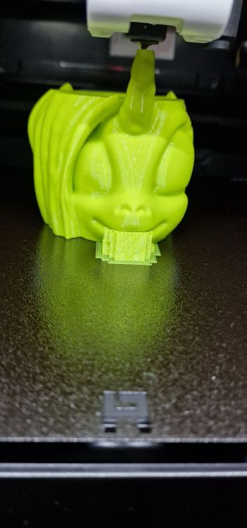

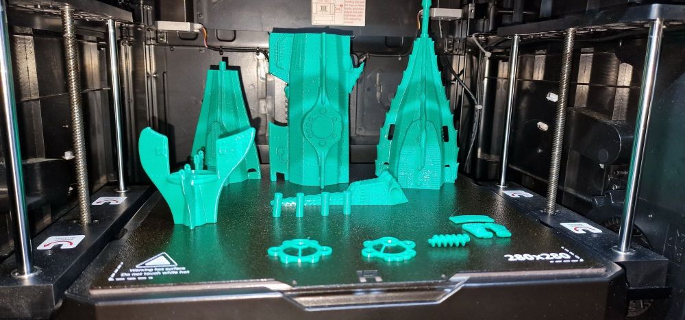

Bonjour @Phoquounet,
Tout dépend effectivement du PETG que l'on utilise (marque)

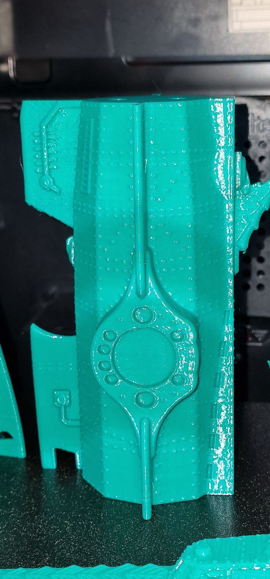

Ici un exemple de mes débuts avec le PETG Standard :
TestLicornePETG.thumb.jpg.9dd069ab6a955c0204a7771eddd76589.jpgSupportV10-1.thumb.jpg.037dbe5895e82e1a5c8f6a4434a8f6ab.jpgNautilusPETG.thumb.jpg.2b7cde07a3be939f0a4b03514e0c7f8f.jpg
Il y a 23 heures, souriceaux a dit :

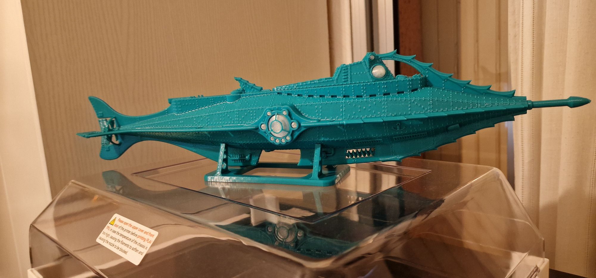

Clairement propre j'avoue !
Ca vient d'où le troisième modèle ? Un jeu video ?
J’avoue c’est méchamment stylé ! Merci pour le lien !

Impression en 2024. Le tout assemblé avec une super colle:
Marque : SADER Plastique rigide, résistant à l'eau et détergents ménagers. Prise rapide.
  • J'aime 3

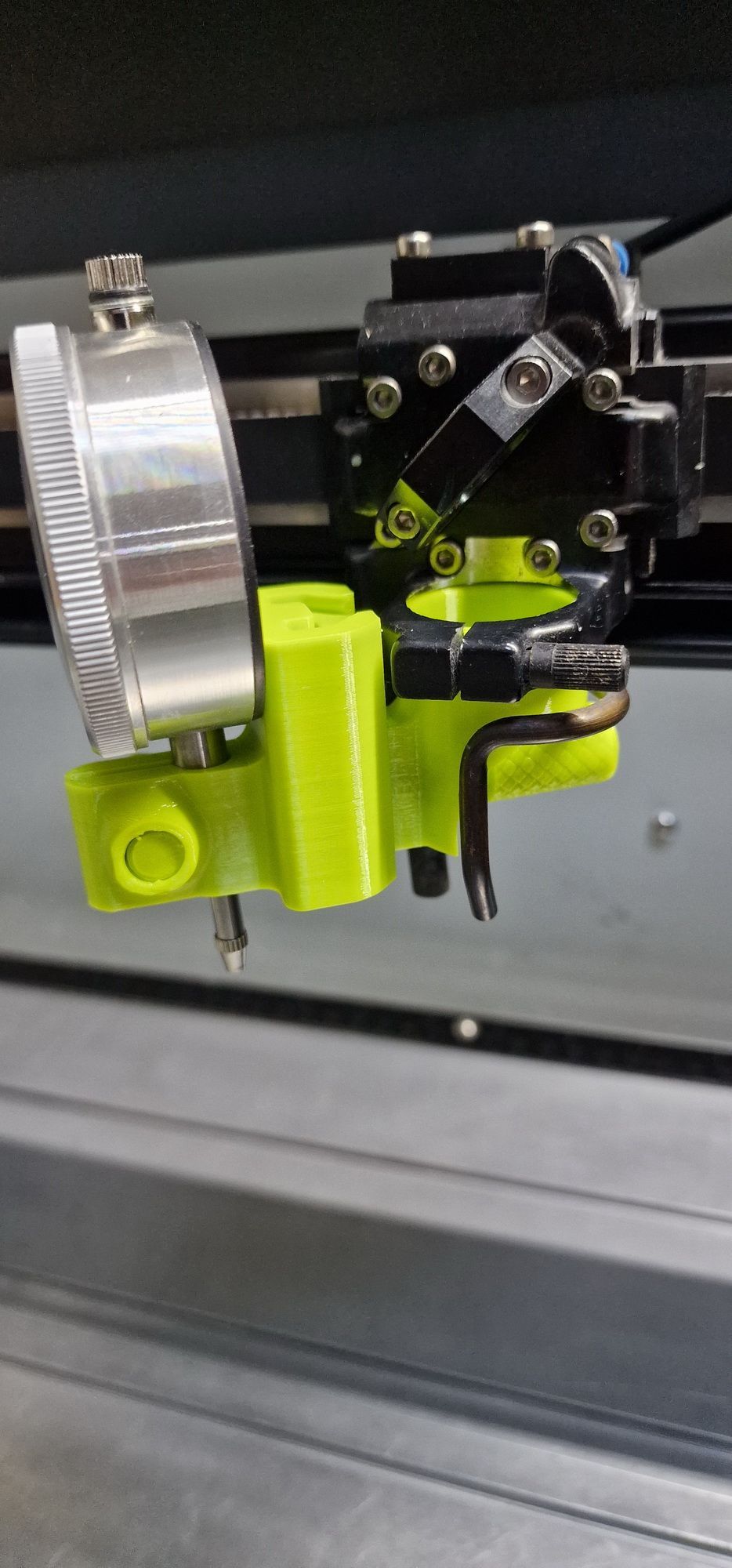

magnifique @souriceaux peux tu nous en dire plus sur les filaments utilisés ... (ce vert est maginifique 😉)
il y a 42 minutes, pjtlivjy a dit :
filaments utilisés
@pjtlivjy, j'ai fait l'acquisition d'un lot PETG de KINGROON.
Il n'y a pas de référence, si ce n'est :
COLOR : GREEN HC099

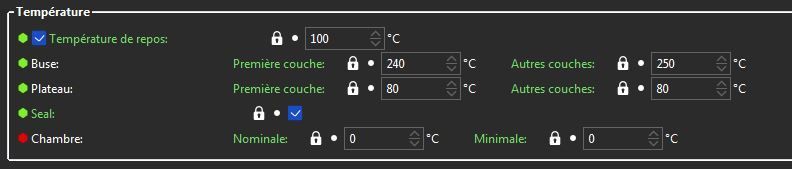

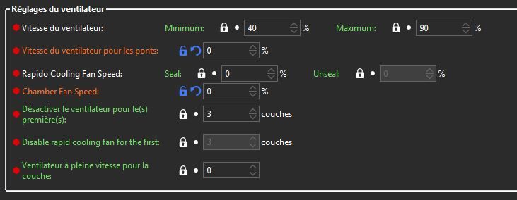

Concernant les réglages, j'ai modifié uniquement la température et refroidissement :
Porte fermée et capot surélevé par des suppports.

il y a une heure, pjtlivjy a dit :
et les hublots
@pjtlivjy identique au vert (Green) mais transparent (PETG KingRoon)
Paramètres identique et caisson légèrement ouvert sur le dessus (supports)
Air ambiant de la pièce: Humidité 50 / 52% et Température 20°
Depuis le début, je garde la porte fermée et capot légèrement surélevé, lors de mes impressions.
Pas de soucis à constater 😉
