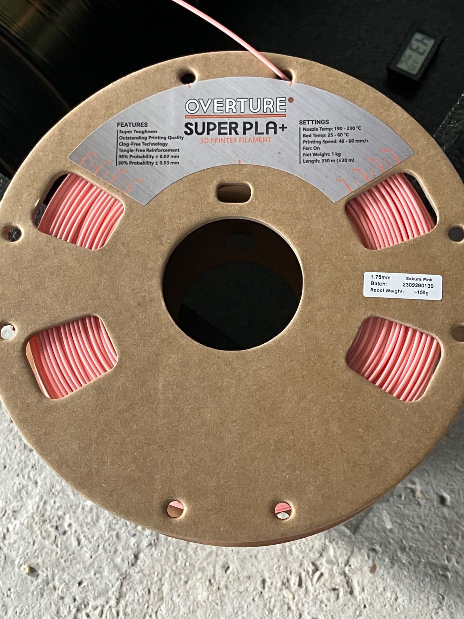

alors @Phoquounet une question le Pla d'Overture c'est lequel avec leur Pla standard je n'ai eu que des impressions de mauvaise qualité, le test sur la VMS le démontre, il ne supporte pas les grandes vitesses
par contre si tu prends leur super Pla + avec le profil généric ça imprime nickel 😉

Je viens de vérifier, de chez Overture j’ai du PLA+, du Easy PLA et du Matte PLA. J’ai eu de super résultat avec le matte, et le rendu est vraiment trop cool, pour les autres et sur ma bambulab x1c, j’ai eu aucun souci notable.
attention le PLA + n'est pas le super Pla + que j'ai montré, à un moment donné, il était même étiqueté Pla Pro @Phoquounet
