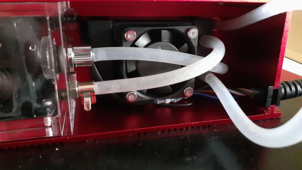

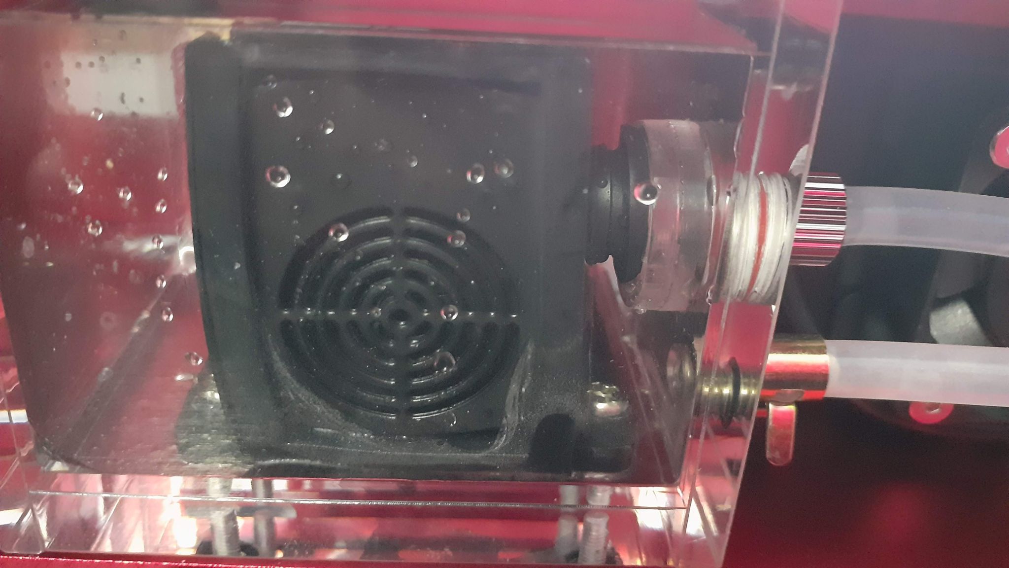

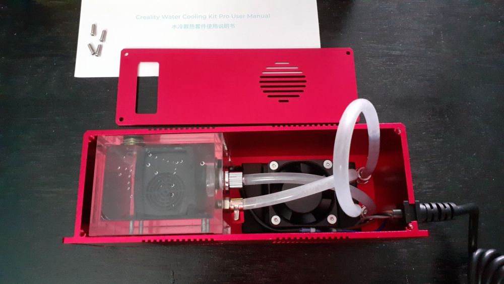

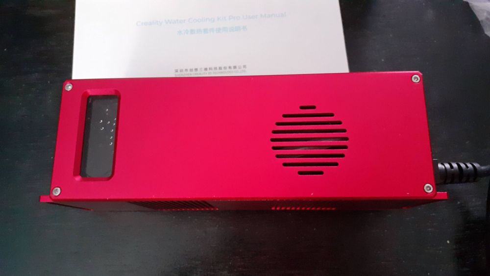

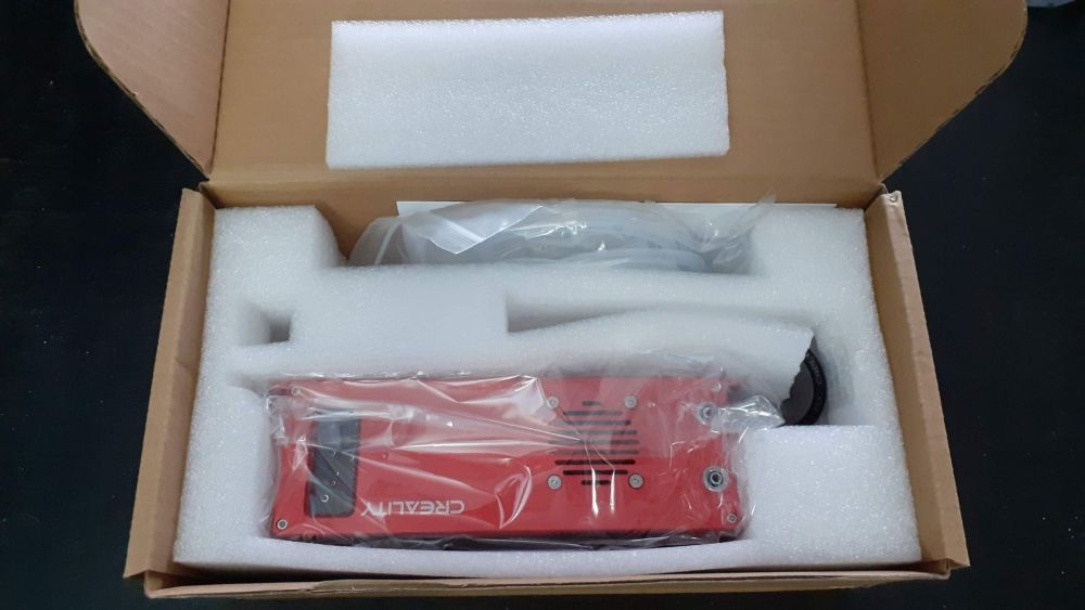

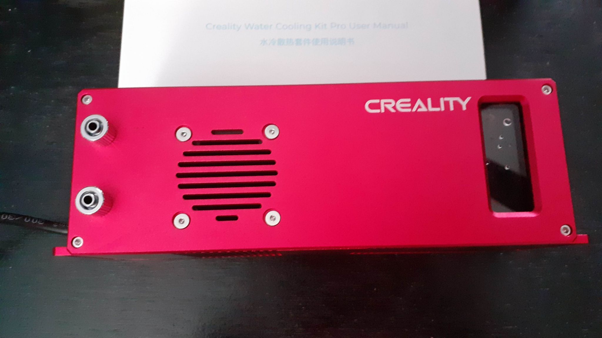

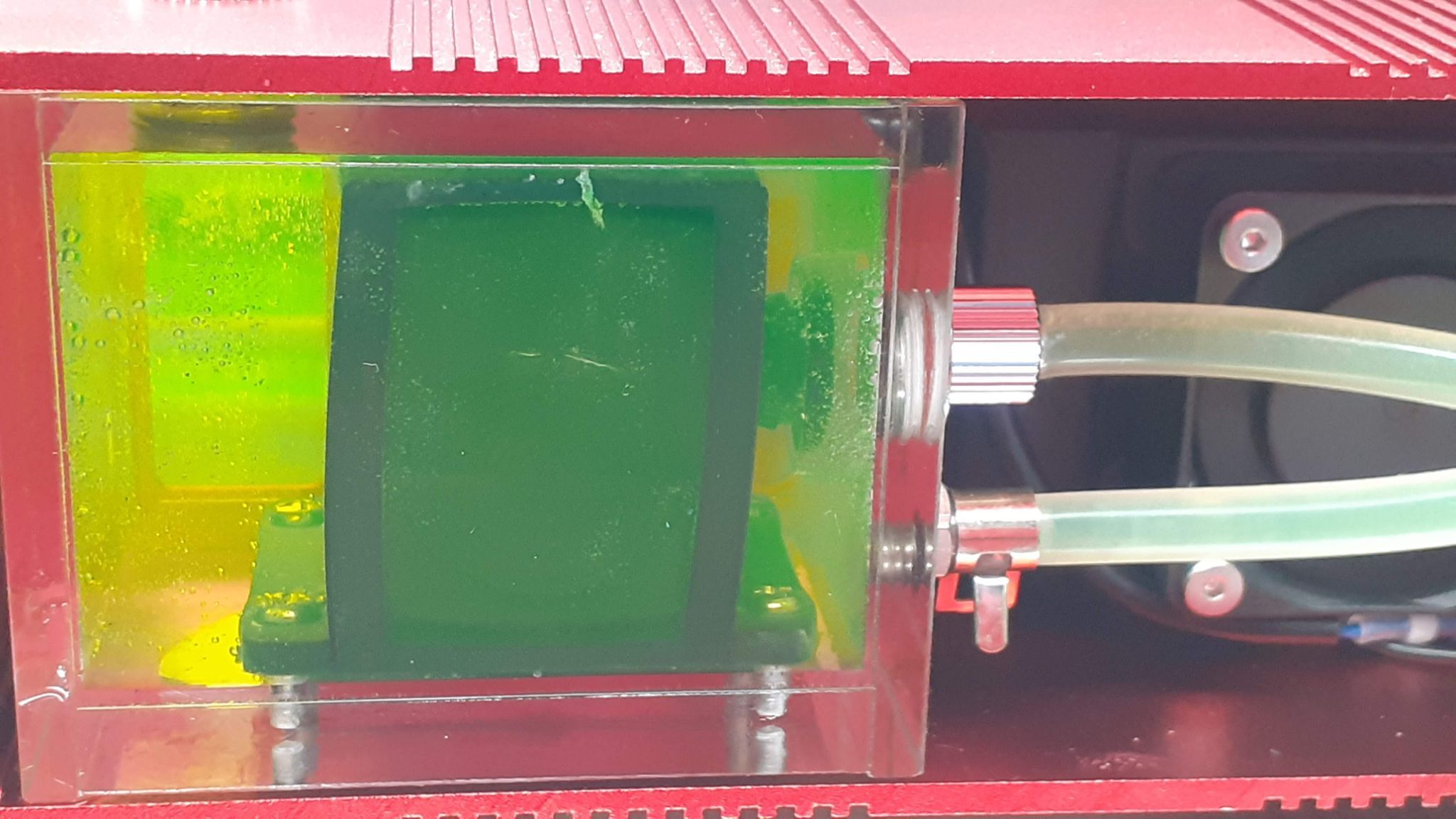

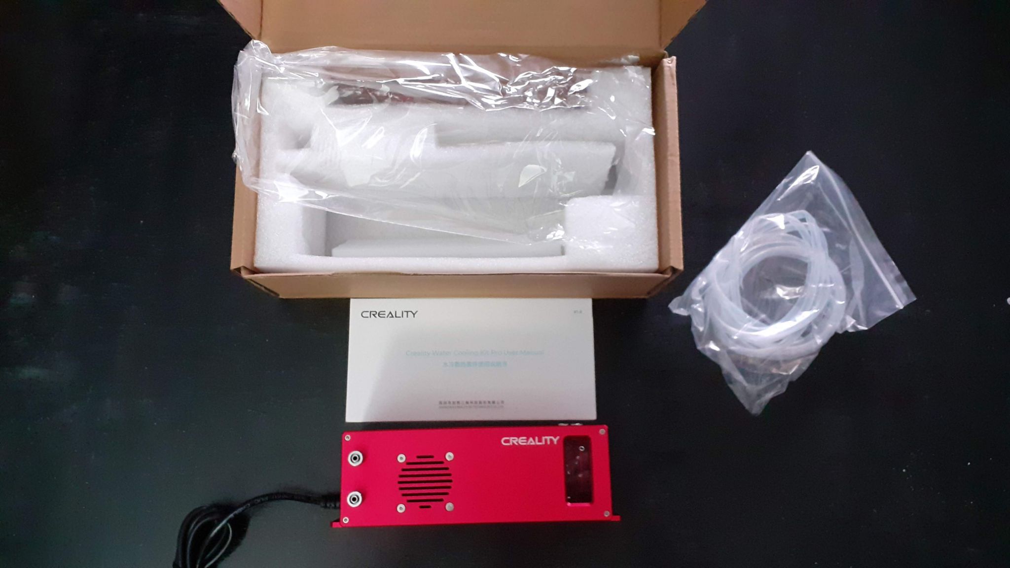

Invité Posté(e) Février 9 Partager Posté(e) Février 9 (modifié) Séance de déballage : Le carton d'emballage Son contenu (bien emballé) Une fois le carré de mousse enlevé on voit le kit Une fois (presque) tout sorti. (Les 2 visseries de montage étaient caché au fond de la boite, je ne les ai trouvés qu'après la photo) Face Avant On aperçoit que le réservoir contient des gouttelettes d'eau. Preuve est faite que cela a été testé. Face Arrière Je passe à l'ouverture du boitier pour examiner l'intérieur... Face Arrière démonté On retrouve : une pompe immergée dans le réservoir. Un radiateur de 40mm avec un ventilo de 40x20m comme promis Hum... pourquoi un raccord clipsé alors que les autres sont vissés ?! Bref, je m'attarderai pas sur ce point. J'aperçois que la pompe n'est pas "emmanché" sur le raccord de sortie. Défaut de fabrication ? Défaut volontaire ? ou la pompe s'est délogé d'elle même ? Est-ce que cela aura une conséquence sur le bon fonctionnement, débit, refroidissement, etc... ?! Réponse : L'avenir me le dira. Je vais tester cela. Et procéder au montage. A suivre... il y a 26 minutes, hyoti a dit : Si le caisson est étanche ! Je me demande quel liquide de refroidissement est utilisé ? tu nous feras un retour SVP. Comme pour les voitures avec antigel pour les cas où la sonde indique -14°C !!!. Réponse en image Liquide de refroidissement spécial Renault -37°C de chez Total C'est ce que je compte utilisé. Modifié (le) Février 9 par Mikaeru3D Lien vers le commentaire Partager sur d’autres sites More sharing options...

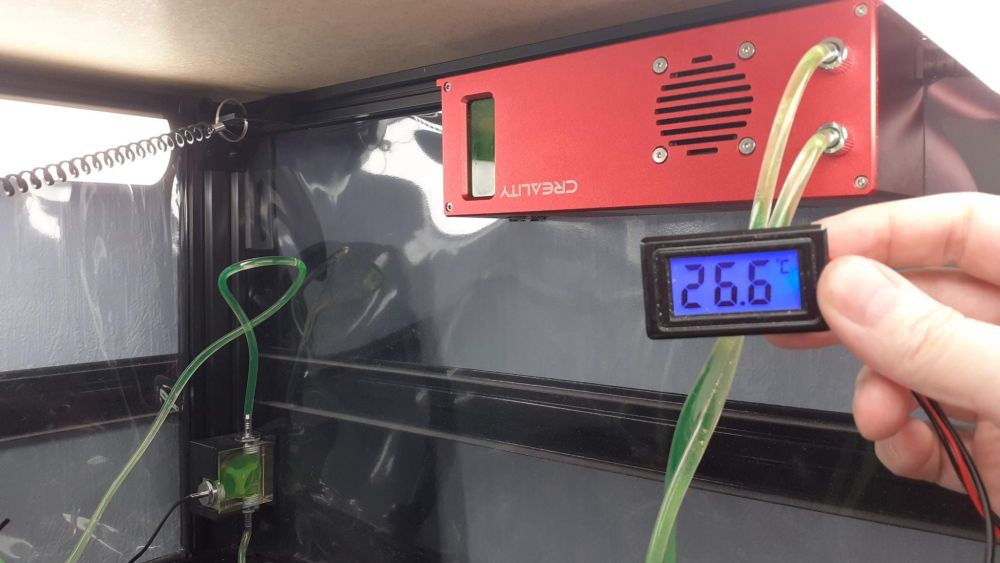

Invité Posté(e) Février 9 Partager Posté(e) Février 9 Installation (provisoire) terminée ! En premier lieu, pas de fuites à signaler. Le bruit : Ce qui génère le plus de bruit est le ventilo du radiateur. Au moins il souffle. Mais une fois les portes du caisson, c'est inaudible. De toute façon les ventilos de la hotend font plus de bruit. De temps en temps, la pompe aspire une bulle d'air, ce qui fait un petit bruit, mais là encore les ventilos de la hotend étouffe ce bruit. Et il faudra du temps pour éliminer toutes les bulles du circuit. 26.6°C de température du liquide pour 27.6°C de température dans le caisson. La température du liquide de refroidissement est toujours moindre que celle de l'air dans le caisson. Pour ceux qui poserait la question : Alors... OUI IL EST LA TÊTE EN BAS ! Et c'est volontaire. Il faut que je coupe du profilé pour en rajouter une à mi-hauteur, et fixer ce boitier dans le bon sens. Il faudra encore de longues heures avant que tout soit installé définitivement. Et NON ! Je n'ai pas utilisé les tuyaux fournies dans kit ! Ceux fourni dans le kit sont en silicone, en 4/6mm. Ceux utilisé sont en PVC, en 3/5mm. Mais en "emboutissant" cela rentre, et encore moins de risques de fuites. Et difficile d'estimer la quantité de liquide utile. Cela dépendra de la longueur de vos tuyaux. Et il y a de la perte lors de la purge d'air. Conclusion : Hormis le fait que j'ai encore une fois un peu galéré à purger l'air du circuit, et que c'est toujours en cours, je suis plutôt satisfait. L'installation en elle même est plutôt facile. Il faut avouer que je ne suis plus débutant. Dans mon cas, la documentation est inutile, car cela explique uniquement pour la Spider. C'est pratique de pouvoir démonter le panneau arrière, cela permet de voir où l'air reste bloqué (la plupart du temps, dans le radiateur). Le défaut constaté sur la pompe, fait perdre en peu en débit. Mais avec les 350 à 500 litre par heure qu'elle doit générer, il y a de la marge. Elle est largement plus puissante que mon ancienne pompe, cela se voit au coup d'oeil, et elle faisait du 350L/h. Lien vers le commentaire Partager sur d’autres sites More sharing options...

KpDp_3D Posté(e) Février 10 Partager Posté(e) Février 10 Je dis peut être une bêtise mais il ne serait pas plus "logique", en terme de refroidissement, que le radiateur et son ventilateur soient en dehors du caisson afin d'évacuer la chaleur ? 2 Lien vers le commentaire Partager sur d’autres sites More sharing options...
hyoti Posté(e) Février 10 Partager Posté(e) Février 10 Oui, cela serait mieux pour le refroidissement et ferait plaisir à @PPAC avec un peu plus de bruit. 2 Lien vers le commentaire Partager sur d’autres sites More sharing options...
Invité Posté(e) Février 11 Partager Posté(e) Février 11 (modifié) Il y a 19 heures, KpDp_3D a dit : Je dis peut être une bêtise mais il ne serait pas plus "logique", en terme de refroidissement, que le radiateur et son ventilateur soient en dehors du caisson afin d'évacuer la chaleur ? Effectivement, la logique voudrait que le kit soit en dehors du caisson. On peut logiquement posé la même question en watercooling de PC : Pourquoi placer la pompe et le radiateur de refroidissement à l'intérieur du PC ? Mais la logique n'est pas la pratique. Sache qu'on est sur une pompe de watercooling, et non une pompe de jardinage qui a une puissance de refoulement de 20 mètres. Ici la puissance de refoulement de la pompe ne le permet pas. Et en watercooling, il y a une règle simple : La distance la plus courte est toujours la meilleure. Et puis, il est recommandé, de placer la pompe entre 1 mètre et 1,10 mètres maximum de la tête d'impression. Ce n'est pas moi qui le dit, mais les fabricants eux même. Dit toi que mon installation fait déjà près de 1 mètre de tuyau, je suis déjà a la limite. Modifié (le) Février 11 par Mikaeru3D Lien vers le commentaire Partager sur d’autres sites More sharing options...
KpDp_3D Posté(e) Février 11 Partager Posté(e) Février 11 (modifié) Ah oui @Mikaeru3D, je raisonnais en terme d'efficacité de l'échangeur thermique ; je n'avais pas pensé aux inévitables pertes de charges dans les tout petits tuyaux. En ce qui concerne l'intérieur d'un PC, je dirais (vais encore faire du hors sujet ) que cela dépend si le ventilateur souffle de l'air extérieur (plus frais) sur les ailettes du radiateur ou si il aspire de l'air (plus chaud) du caisson au travers des ailettes pour le rejeter à l'extérieur. Il est toujours préférable (un fluide froid à une densité plus élevé que chaud ) de faire circuler un fluide froid. J'imagine que la pompe est dans la "branche froide" de ton circuit. En tout cas, sujet intéressant ; merci de l'avoir partagé. Modifié (le) Février 11 par KpDp_3D Lien vers le commentaire Partager sur d’autres sites More sharing options...
Invité Posté(e) Février 11 Partager Posté(e) Février 11 Il y a 3 heures, KpDp_3D a dit : Il est toujours préférable (un fluide froid à une densité plus élevé que chaud ) de faire circuler un fluide froid. J'imagine que la pompe est dans la "branche froide" de ton circuit. 100% d'accord avec toi! En pratique, sur impression lancé depuis plus de 9 heures Température à l'intérieur du caisson : 44.8°C Température du fluide de refroidissement : 32.6°C Température extérieur ambiante (de la pièce) : 27.7°C Ventilation de refroidissement : Désactivé Ventilation du caisson : Désactivé (motif : impression d'ABS) Si je compare a mon ancien watercooling, dans des conditions similaires, le fluide est 2°C plus chaud. Cela reste correct. Reste à voir sur le long terme la fiabilité. Lien vers le commentaire Partager sur d’autres sites More sharing options...

Invité Posté(e) Février 21 Partager Posté(e) Février 21 (modifié) Petit retour : J'ai contacté le SAV de Creality, via un formulaire. Après plusieurs échanges pour expliquer le fait que "la pompe n'était pas aligné sur le raccord de sortie" ce qui entrainait une perte de débit considérable. En conclusion, des échanges, ils m'ont expliqués que la pompe dans le réservoir est monté sur un support en caoutchouc, et que ce dernier avait dû bouger pendant le transport ou la manutention. Après quoi ils m'ont expliqué qu'il fallait faire levier en poussant vers la pompe pour la réaligner sur le raccord de sortie. Et après quelques essais j'y suis parvenu à réaligner la pompe, voyez par vous même. Tout de suite après... j'ai pût constater que le débitmètre tournait beaucoup beaucoup beaucoup plus vite. Modifié (le) Février 21 par Mikaeru3D Lien vers le commentaire Partager sur d’autres sites More sharing options...
