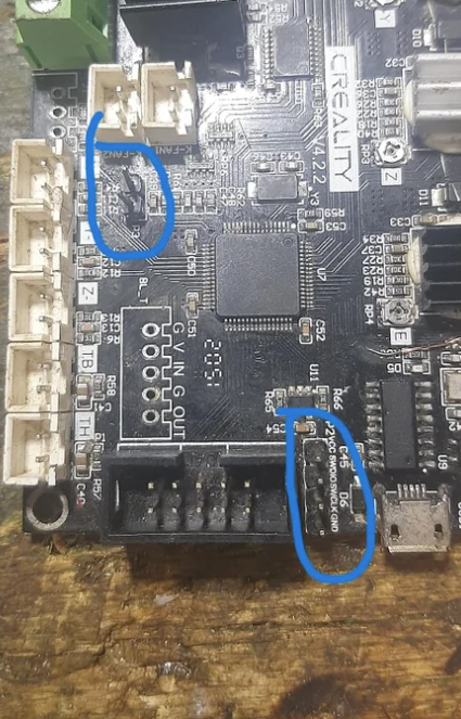

hyoti Posté(e) Février 11, 2024 Posté(e) Février 11, 2024 Tu as bien formaté en FAT 32 et 4096 bits Windows ne le fait plus pour les cartes 32 Go ? Sur la 4.2.2 le port jtag est en bas sur la photo pour la 4.2.7 aussi. bon courage. 1
hades72380 Posté(e) Février 12, 2024 Auteur Posté(e) Février 12, 2024 Oui j'ai formaté a chaque fois en fat32 avec 4096 bits mais rien n'y fais. Je suis aussi passer par Raspberry imager car il formate exclusivement en fat32 en 4096 bits et toujours pareil. Merci pour la photo j'ai bien le port jtag qui est installer sur ma carte en 4.2.2 mais bizarrement pour la carte en 4.2.7 le port jtag na pas été soudé il y a bien l'emplacement avec les indications mais c'est tout. C'est pour sa que je me demande comment connecter le ST-link v2 sans port physique sur la 4.2.7. Et pour être bien sur je peux flash mon firmware directement avec le ST-link si j'ai bien compris ?

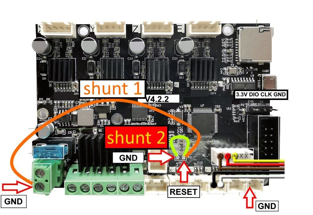

pommeverte Posté(e) Février 12, 2024 Posté(e) Février 12, 2024 (modifié) Le 12/02/2024 at 20:14, hades72380 a dit : Je pense que c'est un problème dû au faite que ce soit un clone Dérouler Bizarre, les commentaires étaient plutôt rassurants. Le mien aussi est un clône, de chez ali-vite à 3.5 euros Tu es sûr d'avoir respecté l'ordre des fils (3.3V/DIO/SCK/GND) et mis le reset à la masse juste avant de cliquer sur "Connect..." puis enlevé le shunt pour lancer la lecture. Est-ce que la carte était nue ? Tu peux aussi essayer de ne pas alimenter la carte via le module mais avec du 12V ou du 24V sur le bornier d'alimentation général. Dans ce cas, il suffit de ne pas raccorder le 3.3V (uniquement DIO/SCK/GND). Le 12/02/2024 at 20:14, hades72380 a dit : J'ai la chance entre guillemet d'avoir sur la carte 4.2.2 et la carte 4.2.7 la même processeur le STM32F103RET6 Dérouler Dommage, j'aurais bien voulu vérifier si le bootloader pour un RCT6 était le même que pour un RET6. Modifié (le) Février 12, 2024 par pommeverte 1

pommeverte Posté(e) Février 12, 2024 Posté(e) Février 12, 2024 Le 12/02/2024 at 20:46, hades72380 a dit : J'ai branché uniquement les broches DIO/SCK/GND la simple flemme de tout démonter sur l'imprimante Dérouler Je ne comprends pas, sur tes 4 cartes-mères, il doit bien en avoir 1 qui n'est pas sur une imprimante? Je ne dis pas d'aller jusqu'au flashage du bootloader, mais seulement d'arriver à communiquer avec le microcontrôleur (bouton connect) Le 12/02/2024 at 20:46, hades72380 a dit : Ensuite toujours le même message d'erreur Dérouler J'ai eu ce message lorsque je ne mettais pas le reset à la masse 1

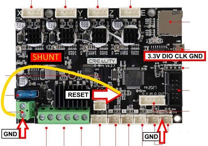

hades72380 Posté(e) Février 13, 2024 Auteur Posté(e) Février 13, 2024 Alors je vais peux être poser une question bête mais comment fais tu pour mettre le reset a la masse.
pommeverte Posté(e) Février 13, 2024 Posté(e) Février 13, 2024 Salut, Il suffit de relier le point Reset à la masse avec un fil. Pour la V4.2.2, tu peux juste faire un pont entre les trous métallisés, identifiés Reset et GND. Sur une carte-mère nue, le plus simple est d'utiliser le bornier d'alimentation (borne -), où le fil sera maintenu en toute sécurité. Rappel: le point reset (extrémité de la résistance R69) sur la carte V4.2.7 doit être validé avec un multimètre. 1

pommeverte Posté(e) Février 13, 2024 Posté(e) Février 13, 2024 Salut, Le 13/02/2024 at 16:13, hades72380 a dit : sois je suis très con sois je suis très con Dérouler Baaaah, j'irais pas jusque là ! Sur la V4.2.2, tu as plusieurs possibilités (shunt 1 ou shunt 2 notamment): pour le shunt 1, il faut vérifier que le point noté reset n'est pas le point de masse (GND). J'ai fait une déduction par rapport à ma carte-mère V2.4 S1 mais les chinois ont leur logique bien à eux Citation Dérouler Pour la V4.2.7, après confirmation de ta part que le Reset est bien de ce coté de la résistance R69 (voir mes messages précédents), tu as cette possibilité: Citation Dérouler 1
